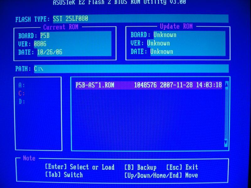

Was beachten beim Bios Update
Wollte grad mein Bios über EZflash 2 updaten aber irgendwie wird mein USB Stick dort nicht erkannt. Dort stehen als Laufwerke nur A:, C: und D:
was kann ich machen das der USB Stick erkannt wird ?
ich bekomme ja immer eine Fehlermeldung beim Bootvorgang mit meinen E2140. Dort steht dann immer: Intel CPU uCode Loading Error. Sollte ich jetzt beim Biosupdate meinen E6300 wieder einbauen damit es nicht zu irgendwelchen fehlern kommt ? Muss der USB Stick irgendwie besonders formatiert sein das er erkannt wird ? Hab unten mal nen Bild angehangen.

Für Das FLASH Programm musst du im BIOS einen Punkt einstellen, der irgendwie "USB DEVICE SUPPORT" heißt oder so such mal danach dann weißte was ich meine^^
