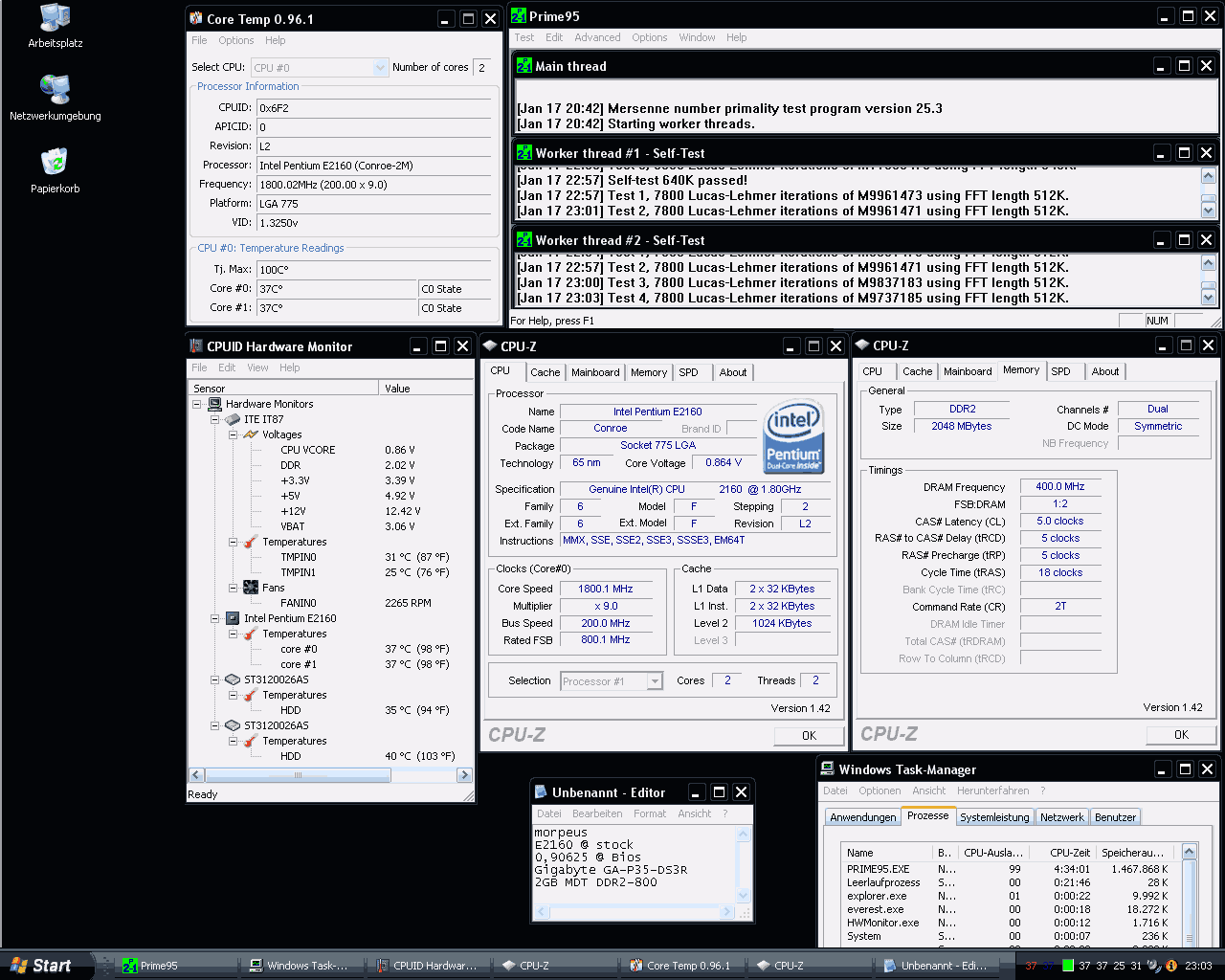

Hier noch meiner für die undervolting Liste
MORPEUS | E2160 | 1800Mhz | 200 | 9 | 0.864V |
@bjay
Nicht nur EIST sonder auch CPU Enhanced Halt (C1E) muss disabled sein im Bios, damit der Multi und die Spannung nicht im idle gesenkt werden.
