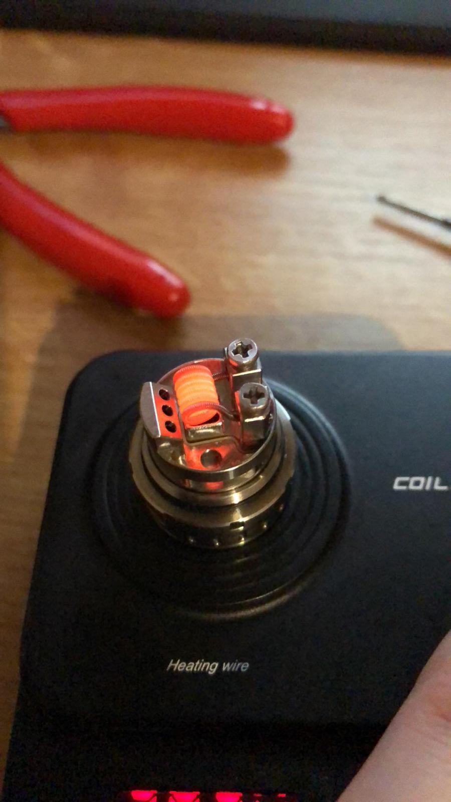

So sieht da bei mir aus, Fused Clapton Draht, 0,7Ohm mit 6 Windungen, vielleicht hilft dir das ja.
Widerstand ändert sich leicht durchs ausglühen, oder es war etwas nicht richtig fest, dann springt der Widerstand auch.
Ni und SS Draht dehnt sich aus, dadurch ändert sich der Widerstand ist für TC notwendig, da muss man im Kalten zustand, nach dem ausglühen den Widerstand locken.
Ob sich NI so weit ausdehnt um den Widerstand zu verdoppeln, weiß ich nicht, denn ich verwende keinen NI Draht.
PS: Dein Akkuträger legt keinen Widerstand an, den Widerstand erzeugst du mit deiner Wicklung, der AT misst lediglich den Widerstand aus.
