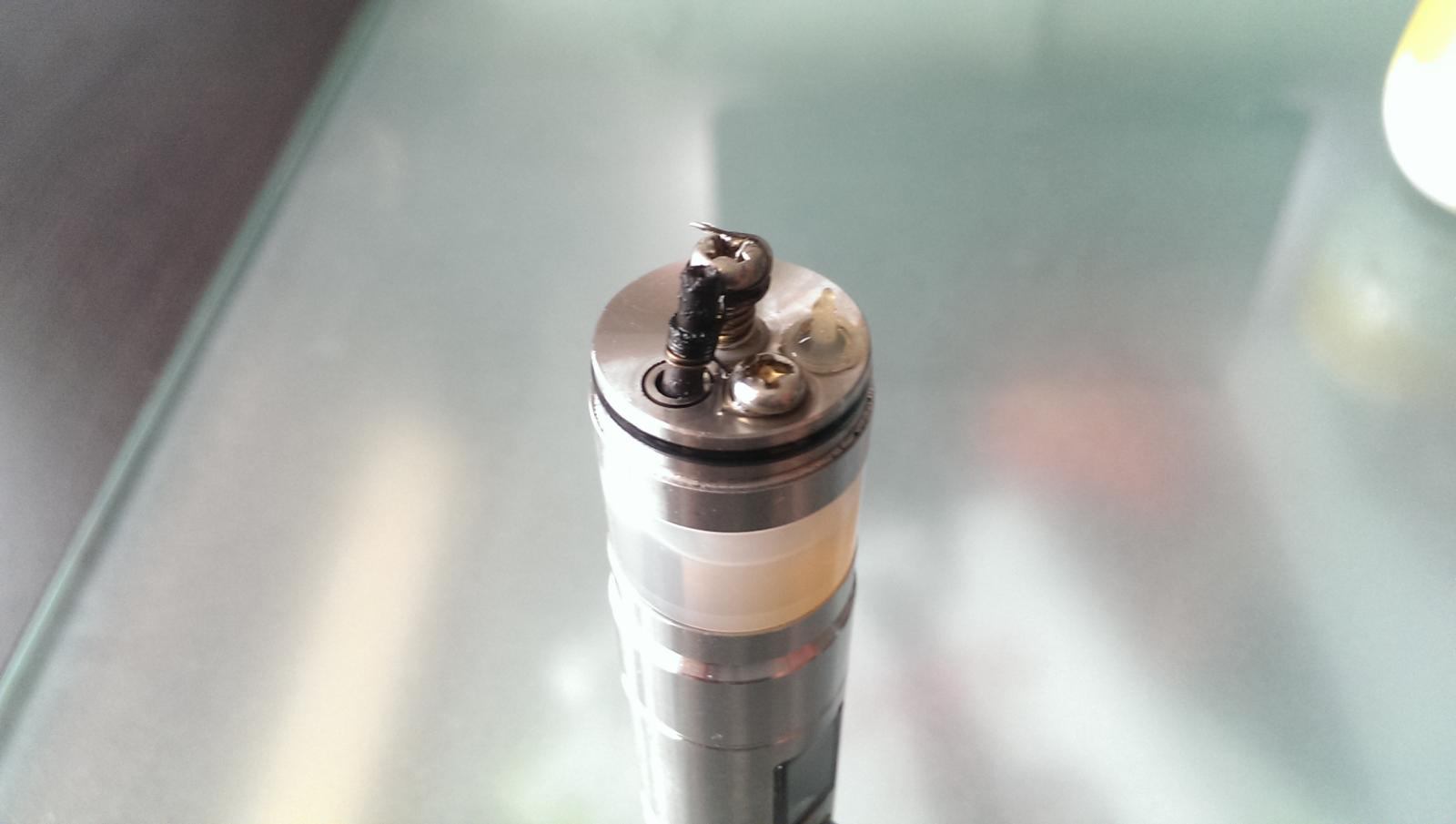

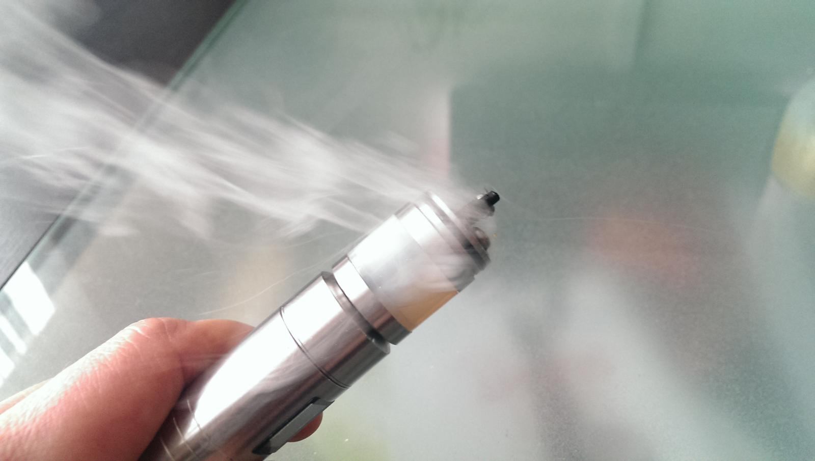

Hab meinen A2 mal aus der Schublade geholt. Der ist gerade richtig finster mit einem micro Coil unterwegs:
Probiere das doch mal ;)

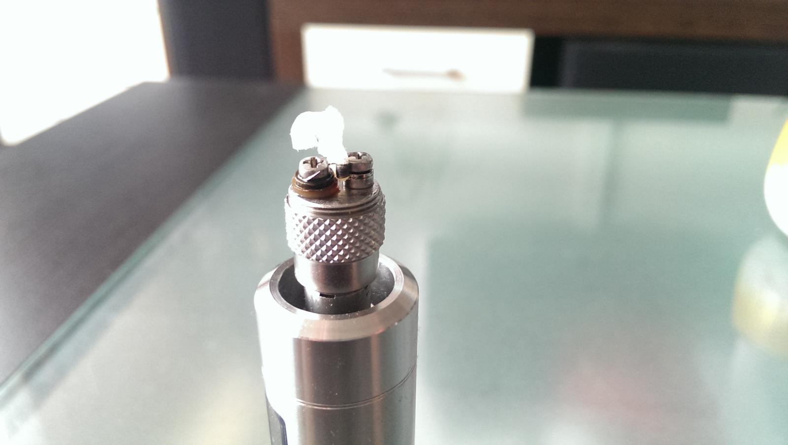

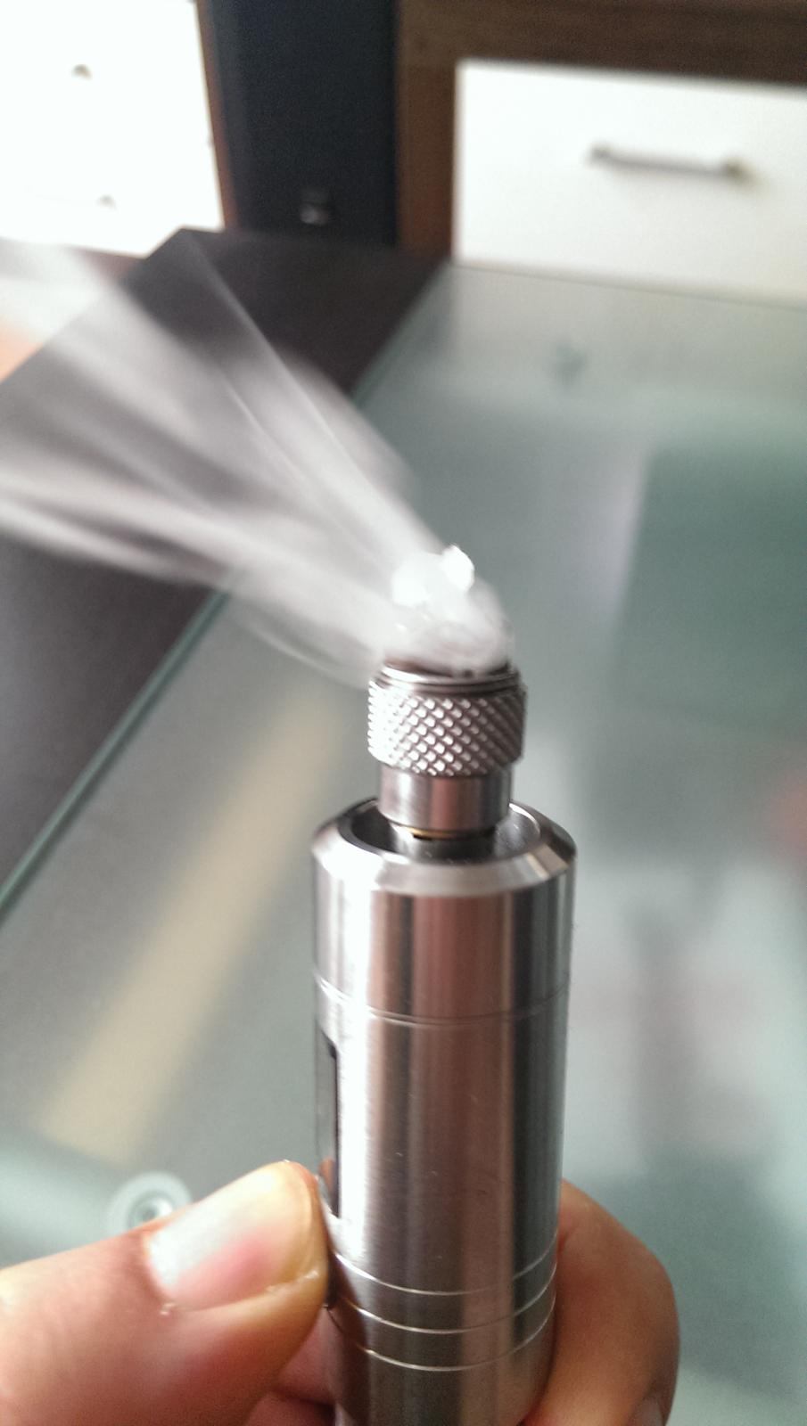

Um das mal zu vervollständigen:
