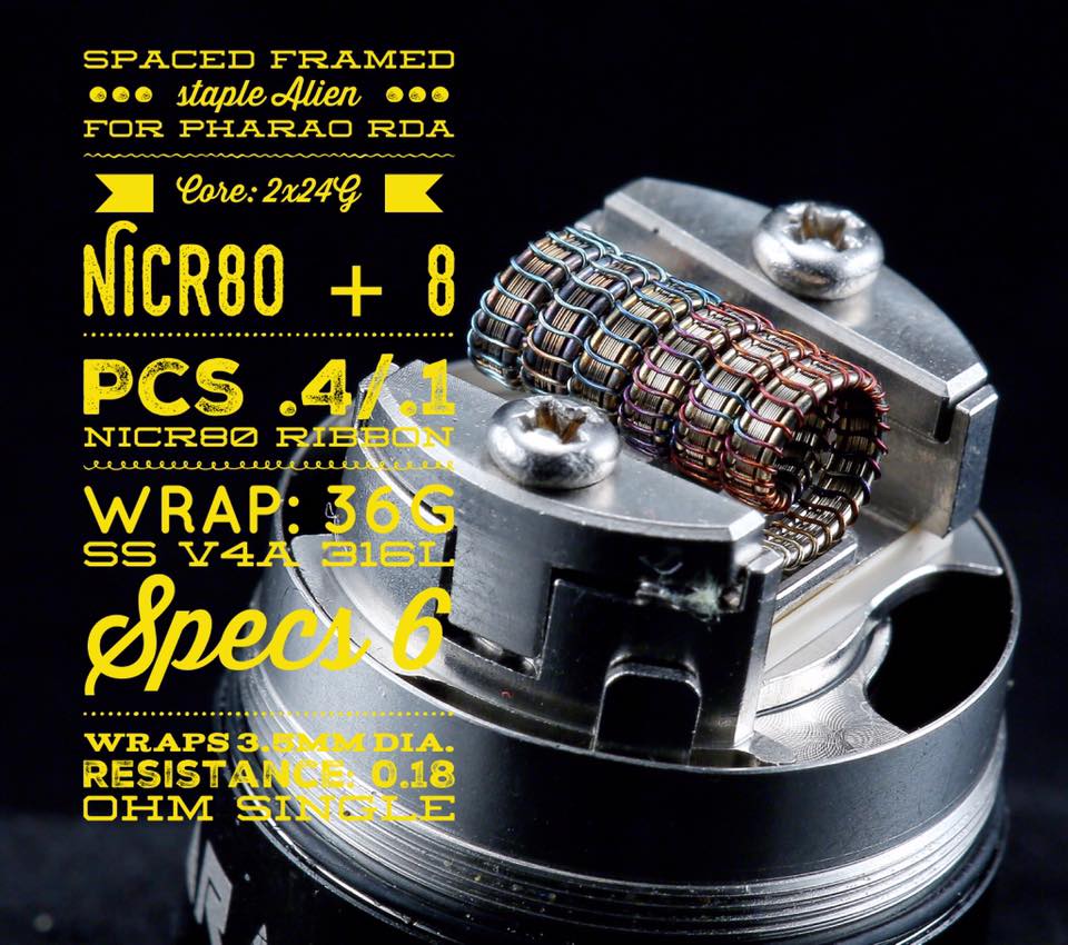

Sind so ausgefallene Wicklungen wie auf dem Foto oder wie du sie im ammit hast Geschmacklich noch besser als mit nem Clapton?
@ thevox
Was kostet die coil und gibt es das auch für andere vd bzw wo hast gekauft?
Im Ammit ist quasi ne Clapton, nur das außen rum Flachdraht genutzt wird, statt Normalem.
Die ist zwar nicht übel, aber die Fused Clapton gefallen mir jetzt doch nen Tick besser.
Das Teil auf den Bild ist halt ne Sonderanfertigung. Das ist geschmacklich so dermaßen der Hammer, das kann man mit nichts vergleichen.
