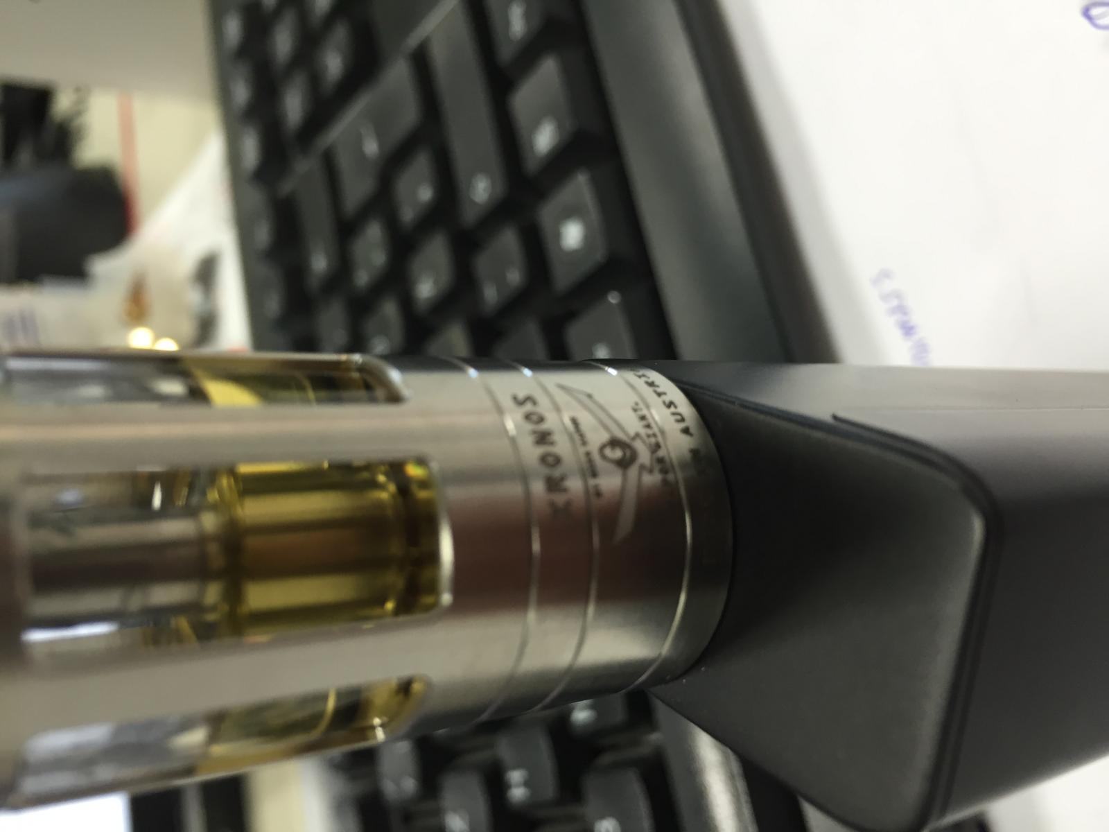

Der Kronos treibt mich noch zur Weissglut... ohne Dochte hab ich ihn jetzt im Betrieb mit FibreFreaks Watte und 0,4er V2A, 3mm, 4 Windungen auf 0,32 Ohm. Entweder leichten Hang zum siffen/fluten oder zu wenig Nachfluss, je nach Positionierung der Watte. Werd den heut abend nochmal wickeln wenn ich Zeit und Lust habe.
Und dann mach ich unten am Kamin mal nen O-Ring rein, sieht aus als wäre das Kaminrohr zu kurz, ist unten nicht bündig eingeschraubt, vielleicht liegts daran...
Hab mal ein Foto gemacht, vielleicht kann man es erkennen: IMG_3372.jpg
Hm ... man erkennt eine kleine Lücke, aber die sieht jetzt auch nicht riesig aus. Müsste ich mal mit meinem vergleichen, aber der liegt grad zu Hause und ich hocke auf der Arbeit. Könnte also heute abend mal nachschauen.
Bringt das was ohne Dochte? Außer Frust? :hmm:
Hab noch mal gegooglet, der Spalt soll wohl nicht da sein, ich pack da mal den O-Ring aus dem Ersatzteiltütchen rein wenn ich nachher zu hause bin.
Geht eigentlich ganz gut ohne Dochte. Mir gehts ja darum dass ich ihn über die Topcap befüllen will ohne Siffen und wie das am Ende funktioniert ist mir relativ egal... mit Dochten, ohne Dochte, mit Kapelle, ohne Füße :banana:

Ok ich geb langsam auf mit dem Kronos. Hab den O-Ring auf das untere Ende vom Kamin gepackt, die Watte nochmal neu ausgerichtet, die Topcap abgedreht und (diesmal nicht das sauteure Applestrudl) eingefüllt. Zum Glück hatte ich ihn noch nicht auf der evic, die Suppe lief wieder aus der afc.
Ich muss nochmal ungläubig fragen: gibt's hier jemand der ihn von oben befüllt ohne siffen?
Ich frag nochmal in der Facebook Gruppe, vielleicht muss ich mal zu dampfcloud fahren (der Typ der das Videos gedreht hat kommt wohl von da).
Ich kotz gleich. Während ich das hier geschrieben habe hat sich der Tank über meine Jogginghose entleert. Wäre das Teil nicht so teuer gewesen, er wäre spätestens jetzt aus dem Fenster geflogen.
[...] Ich muss nochmal ungläubig fragen: gibt's hier jemand der ihn von oben befüllt ohne siffen? [...]
Ja ... und zwar mit Dochten. Dichter gerollt als beim FeV, aber bisher keine Nachflussprobleme. Solange die Topcap nicht allzulange geöffent ist, kommt bei mir nichts raus. Auch mit offener AFC.
