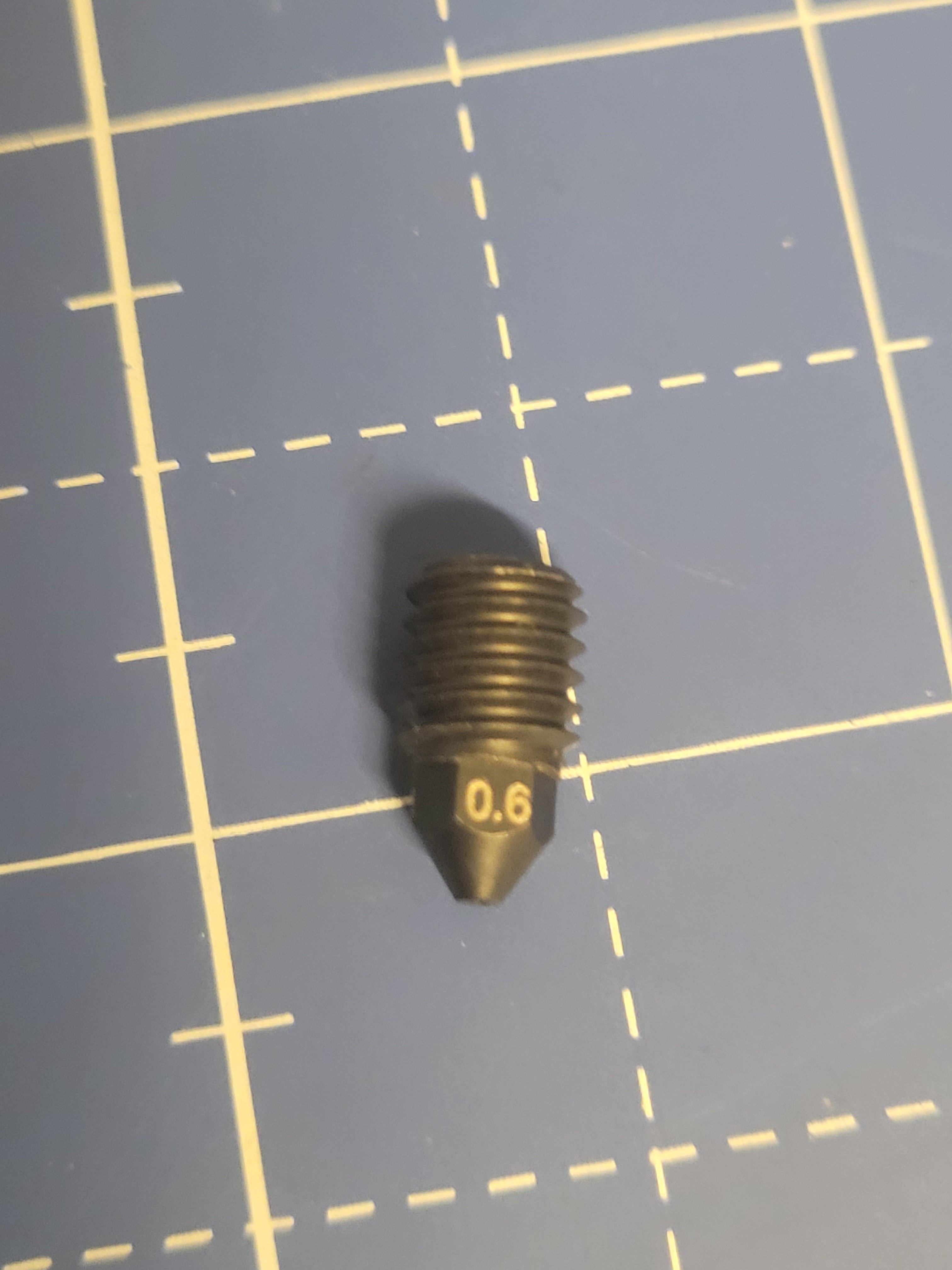

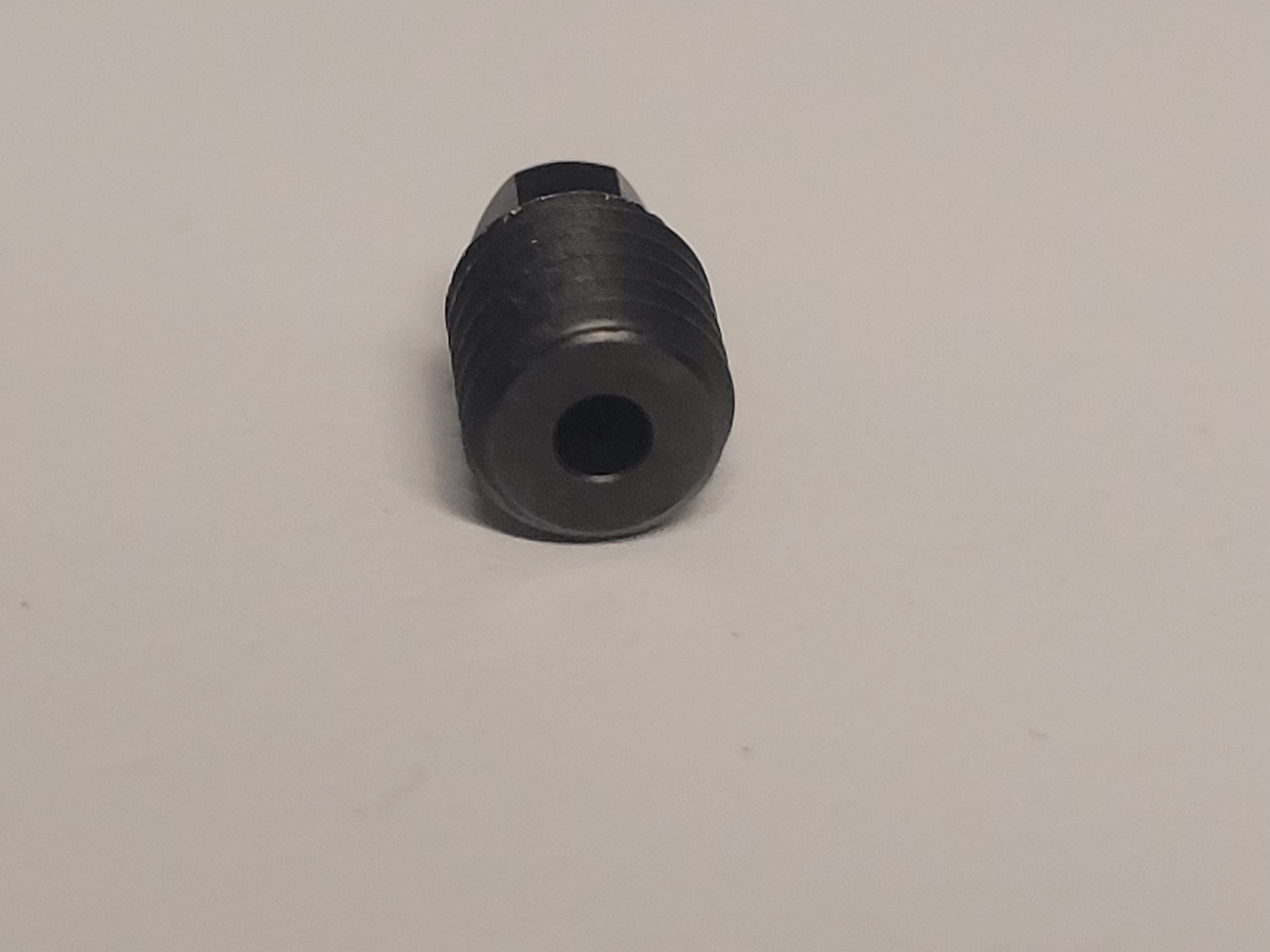

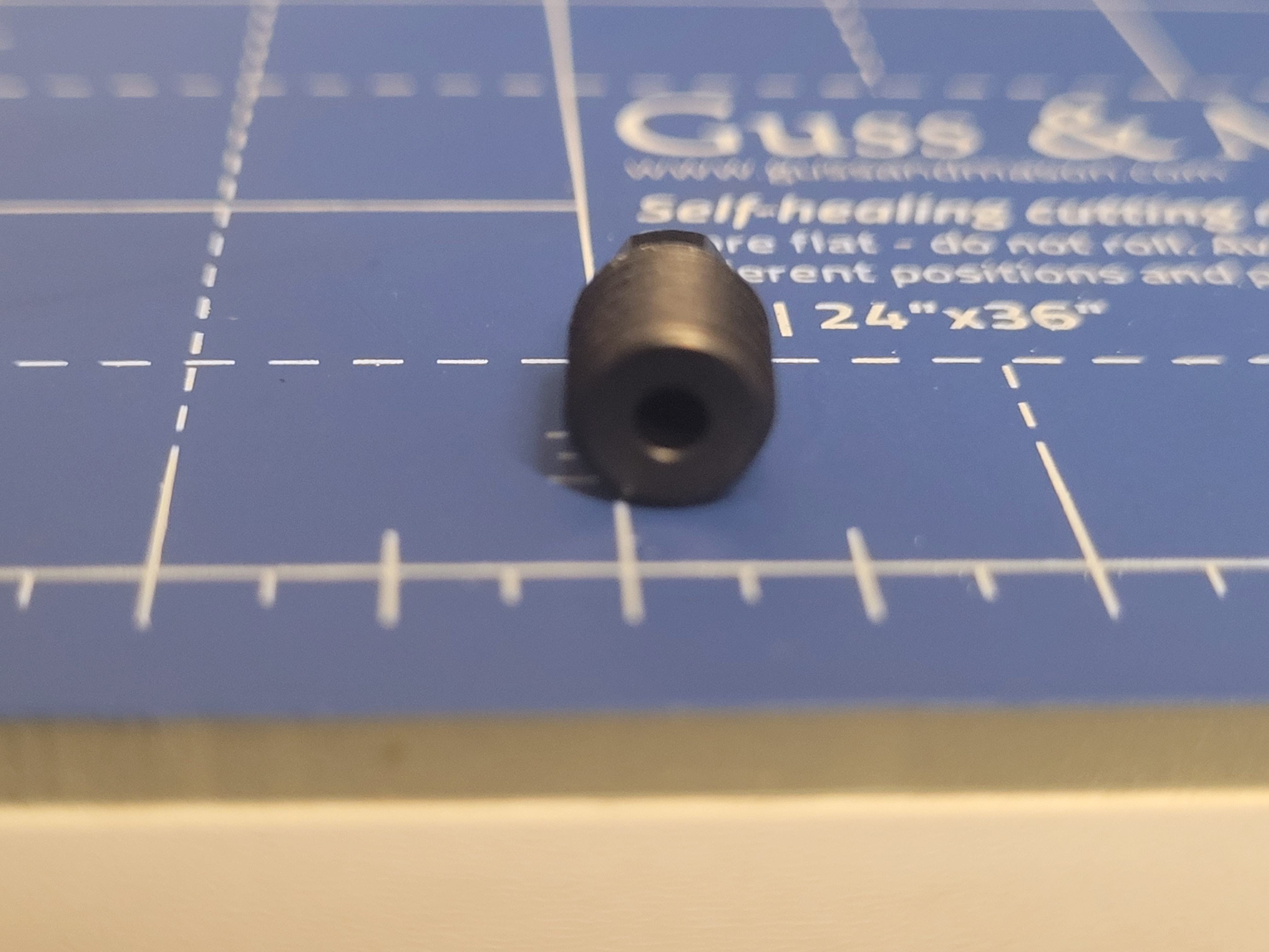

Das ist jetzt die 0,6er. Die 0,4er ist ja drin.
Senkrecht in das Loch reinfotografieren ggf. mit Hilfe einer Taschenlampe, dann müsste man gut sehen ob das CHT ist.
Gibt welche da ist das ein wenig versenkt.
Nach den Fotos jetzt würde ich sagen, das es eine normale Düse ist.
Da siehst du nix. Auch mit Taschenlampe pechschwarz.
Dann würde ich jetzt einfach mal behaupten, dass es keine CHT Düse ist :(
