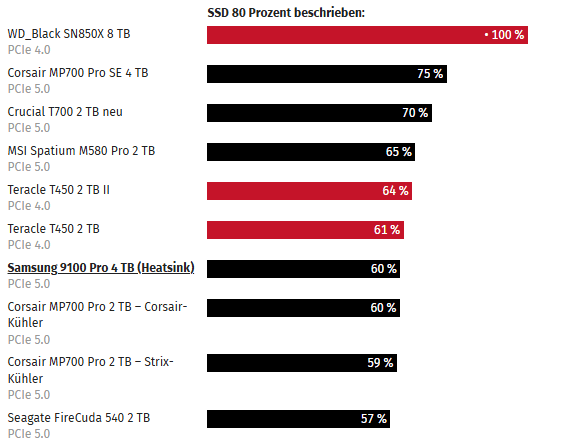

Ich finde den Test von Computerbase etwas besser, hier wurde unter anderem ein großer Steam Ordner kopiert und auch nur gelesen. Bei 80% Füllstand - was wesentlich realistischer ist, als 0% - ist mit Abstand die schnellste SSD eine WD SN850X.
Die SN850X mit 8TB, die 2TB Version ist deutlich langsamer und dies liegt daran, dass der Test natürlich SSDs mit hohen Kapazitäten bevorzugt, da der Ordner 195GB groß ist. 80% frei bedeutet bei einer 1TB SSD, dass er da nur noch grade so drauf passt und sie dann praktisch komplett voll ist. Bei einer 2TB die zu 80% voll ist, sind also noch 400GB frei und nach dem Kopieren des 195GB Ordners sind immer noch knapp über 200GB frei, bei einer 4TB sind 20% frei dann schon 800GB die noch frei sind und bei einer 8TB fängt das Kopieren an, wenn noch 1,6TB frei sind, was es dem Controller natürlich massiv erleichtert noch auf fast allen NAND Dies freie Pages zu finden und damit die Schreibvorgänge bestmöglich über die NANDs zu verteilen, was für eine hohe Schreibgeschwindigkeit nötig ist und dazu dürfte auch noch mehr dynamischen Pseudo-SLC Schreibcache haben.
Der Test ist also nur für SSDs mit der gleichen Kapazität vergleichbar und mal ehrlich, wenn man eine 2TB hat und nur noch 400GB frei sind, dann sollte man da keine weiteren 195GB mehr drauf schreiben, da sie danach zu voll ist, man sollte schon für Windows so 15% freilassen. Wenn es eine Daten SSD ist und man bereit ist sie randvoll zu machen, sollte es nicht darauf ankommen wie lange es dauert auch noch die letzten GB freier Kapazität zu beschreiben.
@Holt
Das war mir gar nicht aufgefallen - damit ist der Computerbase Durchlauf natürlich komplett wertlos, weil du natürlich völlig recht hast mit deiner Aussage.

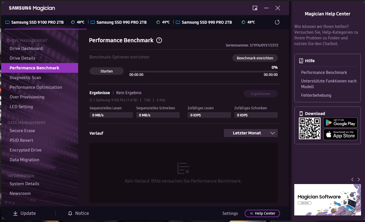

Ich habe Windows neu installiert. Ziehe noch alle updates dann mache ich Benchmark.

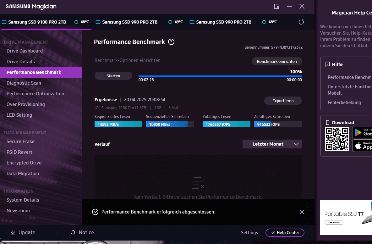

gute werte

Mach doch mal hier einen Run dann kann man besser vergleichen :)
Mache ich sobald ich fertig mit meinem updates und downloads bin.

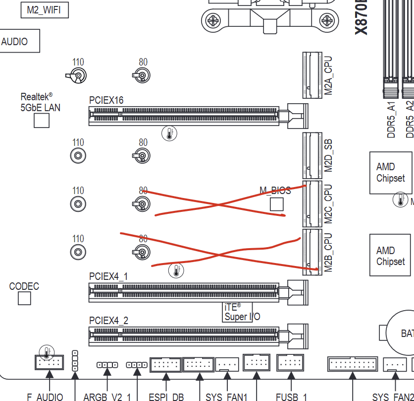

@CanKaya Die beiden nicht verwenden, sonst hast Lanesharing:
Verlierst aber auch nur ~1% Leistung.
