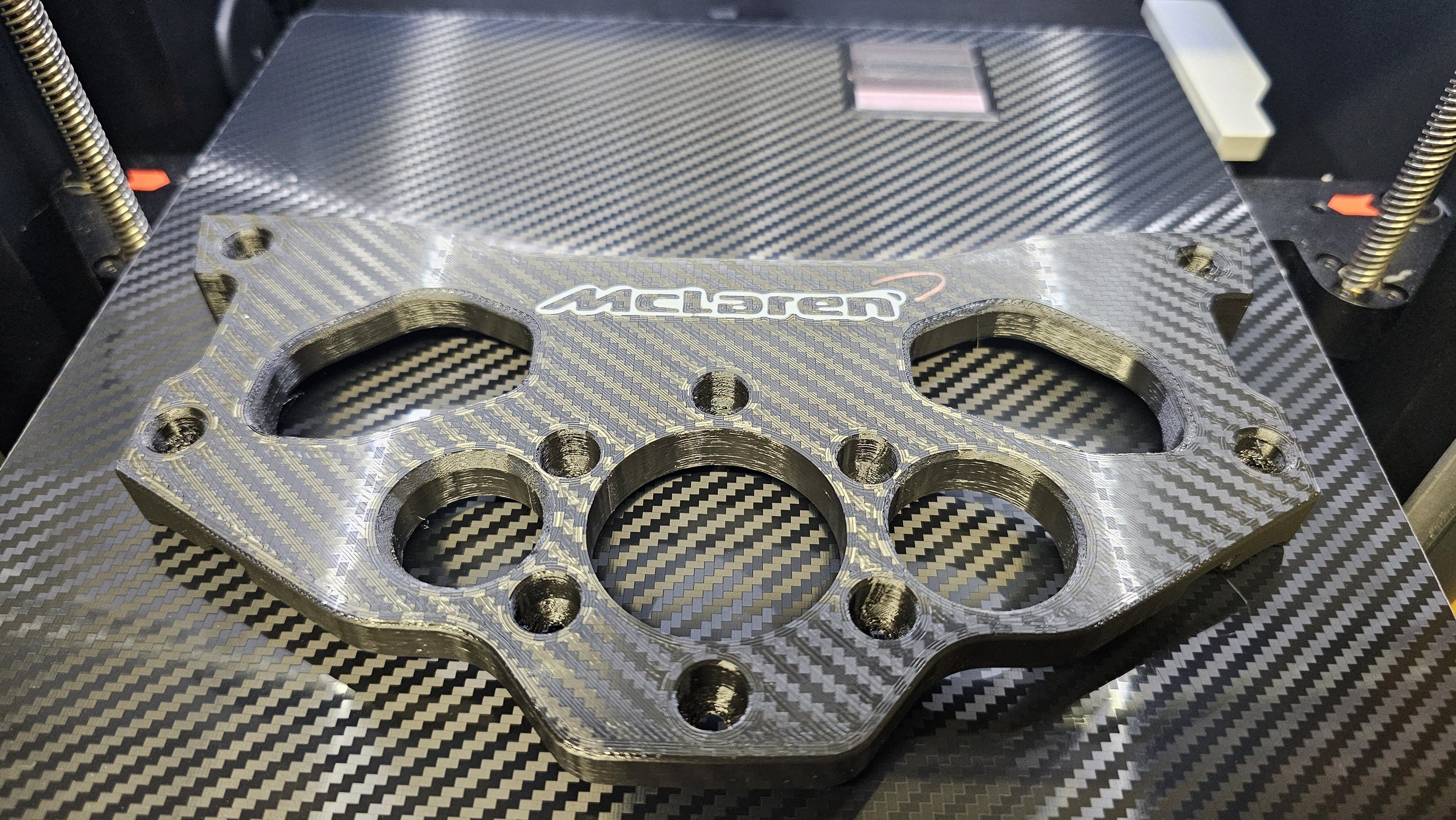

Gestern noch was auf der Carbon gedruckt 😅
Was das für ein Filament?
Also ich weiß ja, das man das Muster der Platte auf dem Druck sieht, aber auf deinem Foto siehts so aus, als wären da sogar die Farben entsprechend?
Wie geht das, das sogar der Druck diese kupfer/gold-schwarz-Färbung hat?
die Färbung hätte ich spontan auf den Winkel der Beleuchtung geschoben.
Da wo nicht angestrahlt wird ist es shwarz/schwarz.
Dann wären die Unterschiede mit einem normalen, einfarbigem Filament eher nur hell/dunkel, aber nicht gold/schwarz.
Könnte mir aber vorstellen, das das ein Dualcolor-Filament ist, was evtl. gut mit der Texturierung harmoniert oder sowas in der Art. Deswegen habe ich auch nach dem Filament gefragt. ;)
Bei den Kleinen Löchern hab ich die Stützen vergessen und ich hab vergessen den auf 0.2 Layer zu stellen, hatte davor mit 0.08 gedruckt :/
daher werd ich das auch nochmal ausdrucken.
@Liesel Weppen
Gedruckt mit Sunlu PETG,
Das Kupfer Gold ist eine Reflektion vom Licht, unten sieht man das es Schwarz/Schwarz-Grau ist

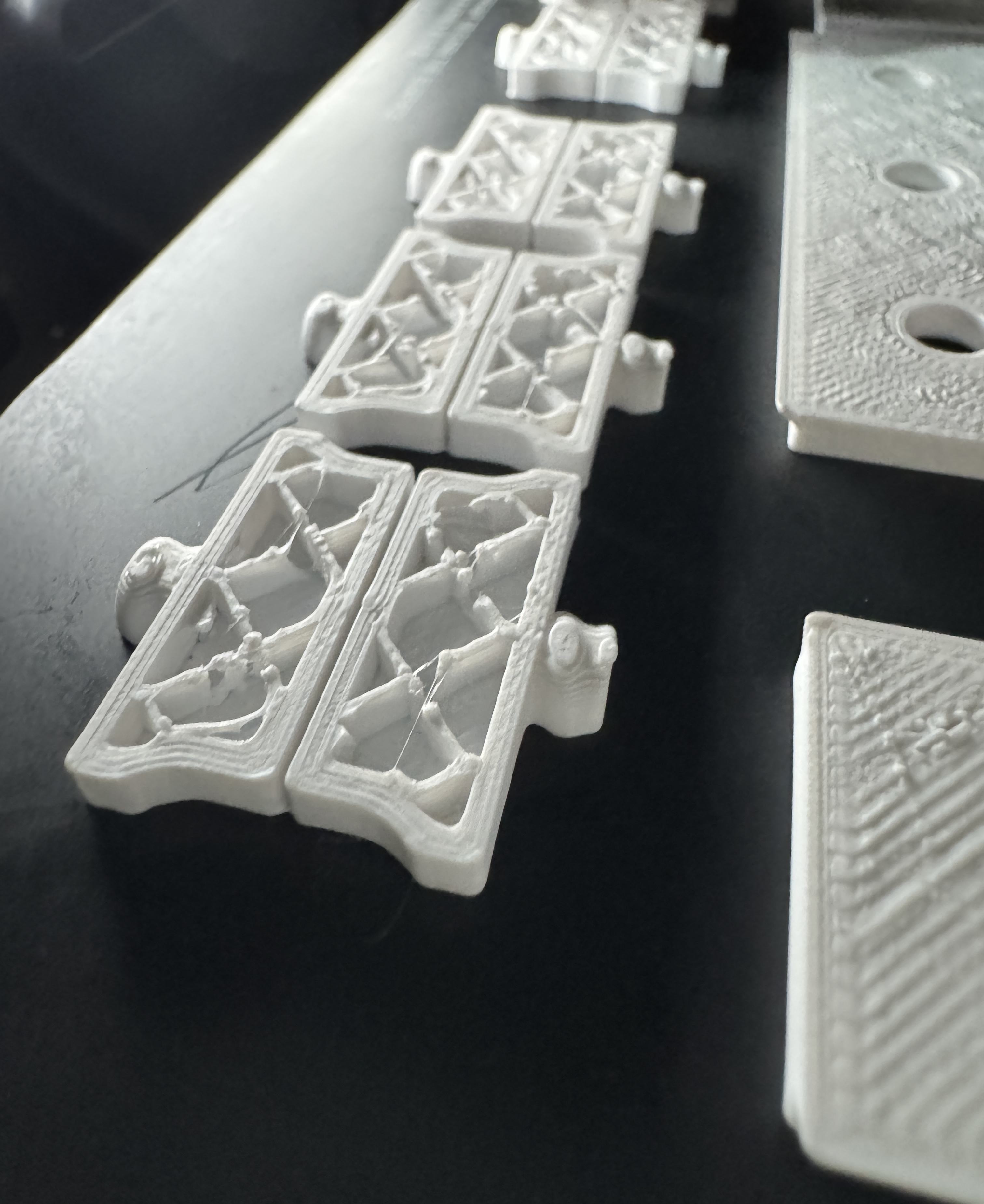

Sieht aus wie geschmolzen :/
Das gilt es derzeit noch herauszufinden. Bereits der nächste Druck mit dem selben Material war total in Ordnung.
Sowas ähnliches hatte ich auch schonmal, dachte vielleicht an nen Toleranzproblem beim Filament, der Rest der Rolle hat perfekt funktioniert, nur ein „Stück“ war wie ausgefressen.

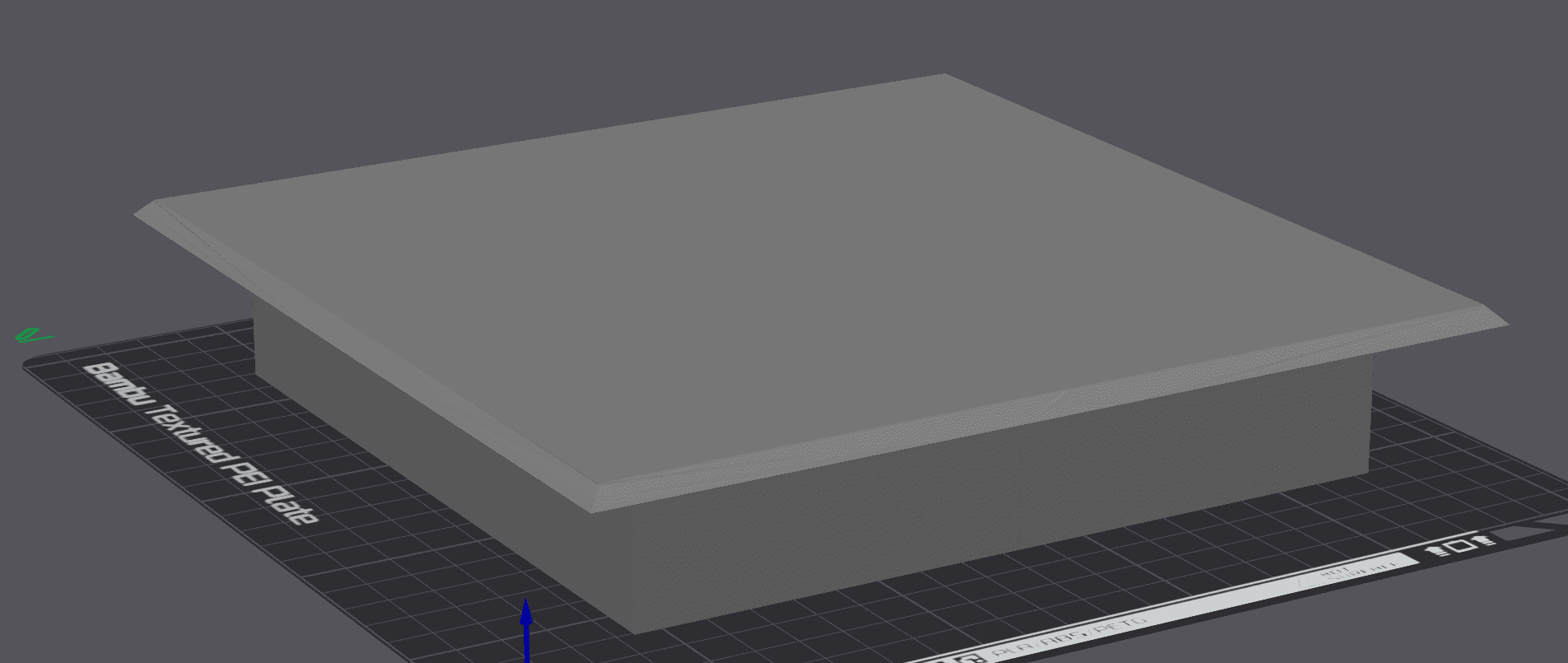

Ich hatte für nen Bekannten vor einiger zeit ne Abdeckplatte für den Boden gedruckt, 220x220mm Platte und von der mitte aus 190x190 mit Streben verstärkt.
An einer Stelle war eine ausklinkung für eine Kabeldurchführung.
Auftrag : Beide Abdeckungen identisch.
Nun hat er mich gebeten eine neue zu drucken da eine gebrochen ist (ist wohl in der Werkstatt wo auch mal was mit 100kg drüber rollt :/
Es soll aber unbedingt aus Kunststoff gefertigt werden.
Ich hab ihm jetzt nochmal ne Abdeckung ohne ausschnitt mit 100% Infill gedruckt, glaube aber das die auch nicht halten wird.
Nun will der Chef wir gesagt keine Metallplatte auf dem Boden und ich hab mir überlegt, ich Druck die Platte nochmal neu und setze in den "Deckel" eine 2mm Aluplatte 210x210mm in den druck ein.
Wie könnte man das am Besten umsetzen ? Brauche ja dann in der Platte den passenden hohlraum um die Aluplatte via "Pause" einzukleben :/
@grog hm… ne Aluplatte wird denk ich auch durchgebogen werden wenn da so viel Gewicht drüberrollt.
Höchstens 2 Teilig machen?
Oder wie du schon geschrieben hast, mit Pause. Den Hohlraum reinplanen und dann reinlegen. Kleben brauchst du das nicht, musst halt nen guten Sitz haben.
Gibt im Makerlab ja auch ein paar Typen die bei den mitgelieferten Schrauber ne Pause reingemacht haben und dann drüber gedruckt wird.
ja das meinte ich ja..
zuerst paar layer drucken, dann einen Rahmen in höhe der Platte. Wenn der Rahmen fertigt ist kommt eine Pause zum Platte einlegen und dann soll er auf der Platte weiter drucken.. Die Platte wird natürlich warm gemacht damit das PETG besser haftet
