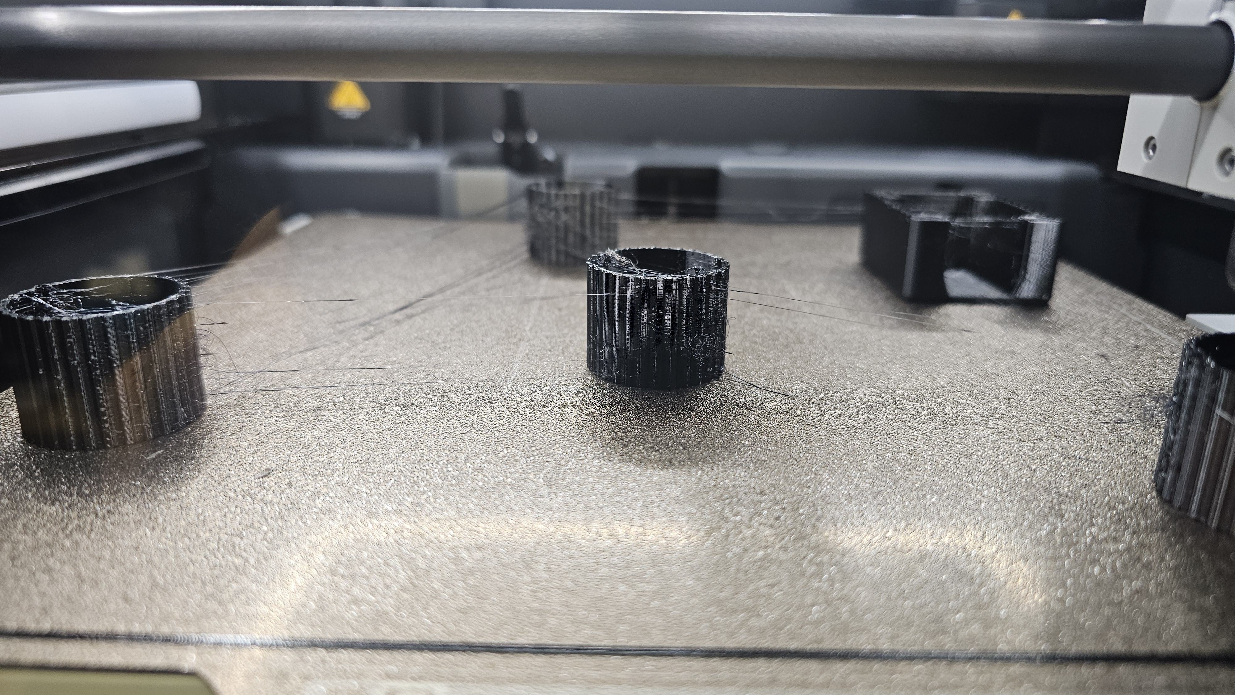

Der 1. Layer ist zu weit weg, daher die Haftung schlecht.
So sieht es zumindest im 2. Bild für mich aus.
Prüf mal ob alle Schrauben vom Hotend fest sind.
Wenn dei Lose sind, dann misst er beim Bedleveln Käse und dann kann der 1. Layer schlecht werden.

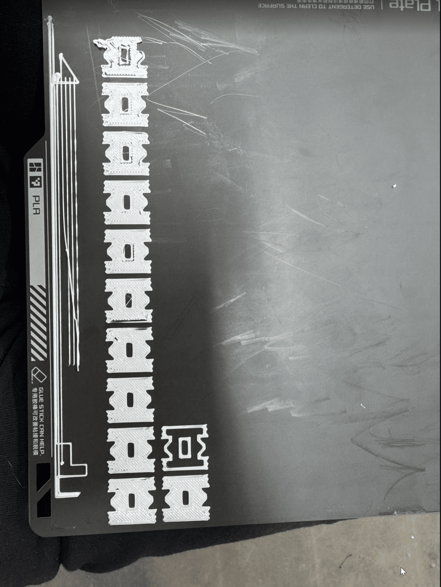

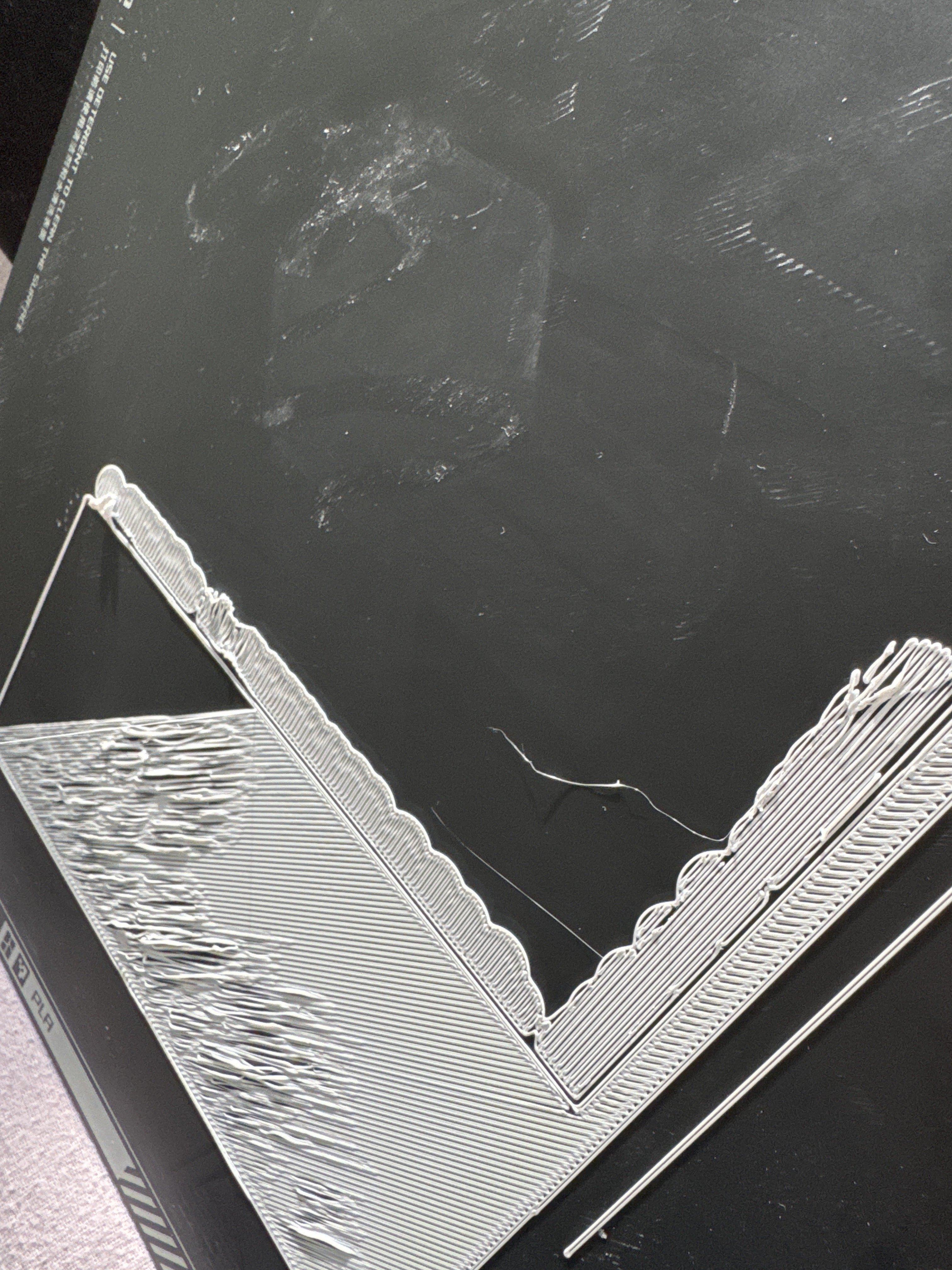

oha. also das werkseinstellungen zurücksetzten hatte schon was gebracht bis ca. 2 stunden später... da sah es dann so aus und wieder düse verstopft, retract ins ams war nicht mehr möglich. :
ist mir echt ein rätsel
Düse verstopft hat aber nichts mit der Ausrichtung des Druckbetts zu tun, das ist ein weiteres Problem.

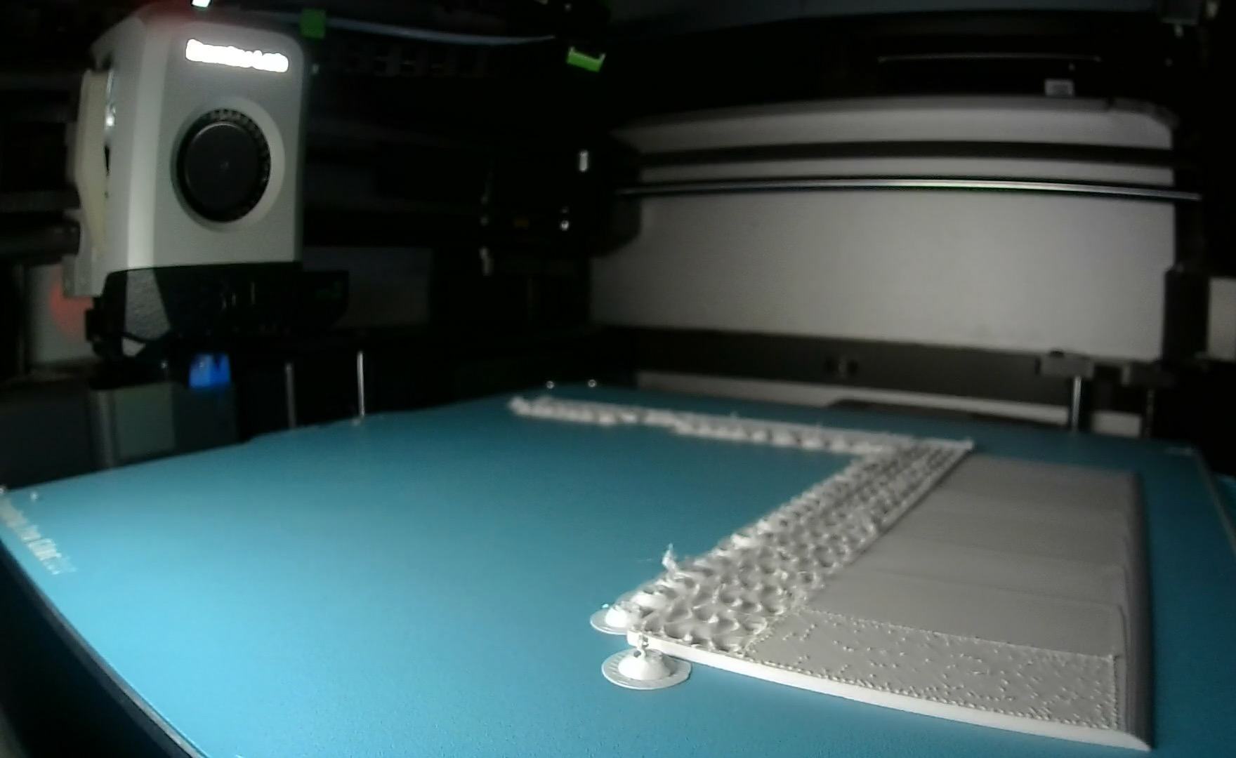

auf jeden fall liegt es wohl an der datei. 5 versuche, immer an der selben stelle. in abs ging es wunder bar, in pla immer wieder an der stelle :unsure:
