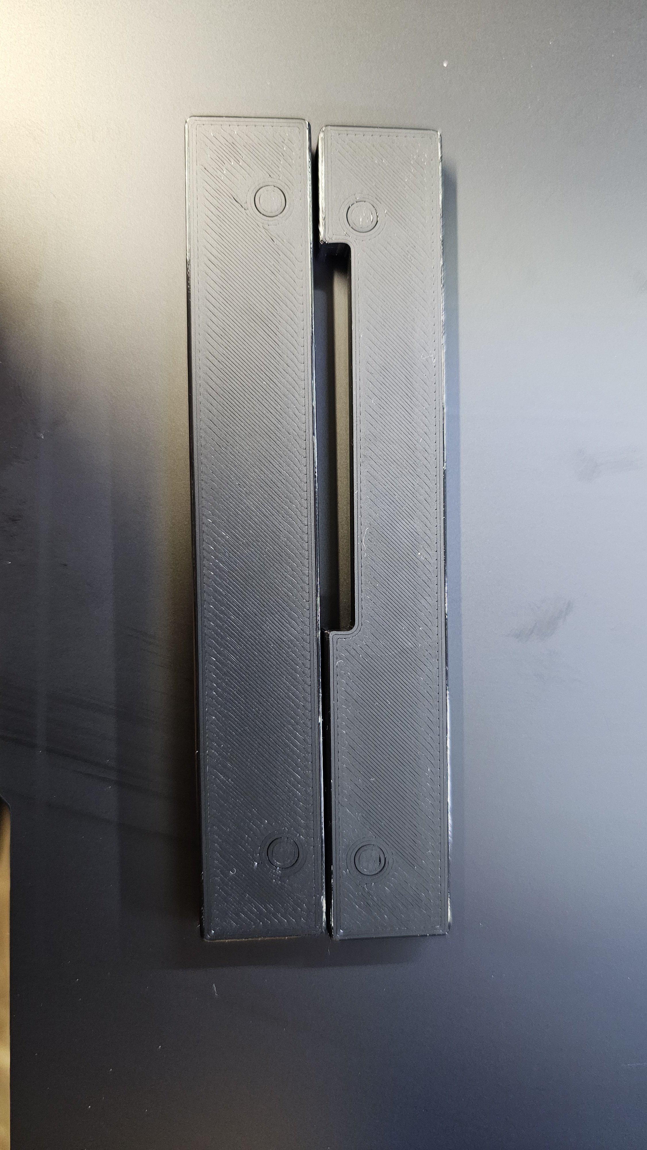

Schwarmwissen gefragt,
ich versuch mich gerade an den beiden Blenden für die Tastatur von RazOr #2Low
Wird auf einer Glatten Platte gedruckt..
Die Struktur ist Glatt, aber man sieht die Layer noch deutlich raus, was ändere ich am besten um es noch feiner hin zu bekommen ?
Der P1S ist auf folgende werte Kalibriert :
Sunlu PETG
Flow 0.95
Dichte 1.27g/cm³
Max. Volumengeschwindigkeit 12mm³/s
Rammen Volumengeschwindigkeit -1m³/s
Ich hab bis jetzt noch nicht auf der Glatten Platte gedruckt, daher hab ich damit keine erfahrungen :/

Du hast auch die glatte PEI im Slicer gewählt oder?
du kannst ggf den start g-code abändern:
;===== for Textured PEI Plate , lower the nozzle as the nozzle was touching topmost of the texture when homing ==
;curr_bed_type={curr_bed_type}
{if curr_bed_type=="Textured PEI Plate"}
G29.1 Z{-0.04} ; for Textured PEI Plate
{endif}
Hier noch was für Smooth PEI Plate erstellen, ggf Z-0.01 und dann mal testen
Oder einfach volle kraft vorraus, textured PEI wählen aber glatte eingelegt lassen, dann wird halt 0,04mm niedriger gedruckt
Das Foto ist auwahl Textured PEI mit der glatten platte
Wenn ich auf Smooth PEI Stelle, sieht es noch schlimmer aus :d
Ich werd es mal mit nem kleinen Würfel testen und spielen :d
Wobei zu niedrig, also ganz glatte Fläche so das du keine Linien mehr siehst, wird zu viel des guten sein, dann hast du Material was sich oben wieder rausdrückt und die Nozzle dann dort drüberkratzt
m.E. sieht das aus dem Bild schon recht brauchbar aus, oder merkst du noch tiefe furchen wenn du mit fingernagel drübergehst?
Nö, da ist nix zu spüren, wenn ich mit nem cutter (ja ich habs schon zerkratzt) drüber gehe, merkt man die "Rillen" ganz leicht.
Dann ist es tief genug gelevelt
Edit: Ellis Einschätzung sieht auch so aus btw

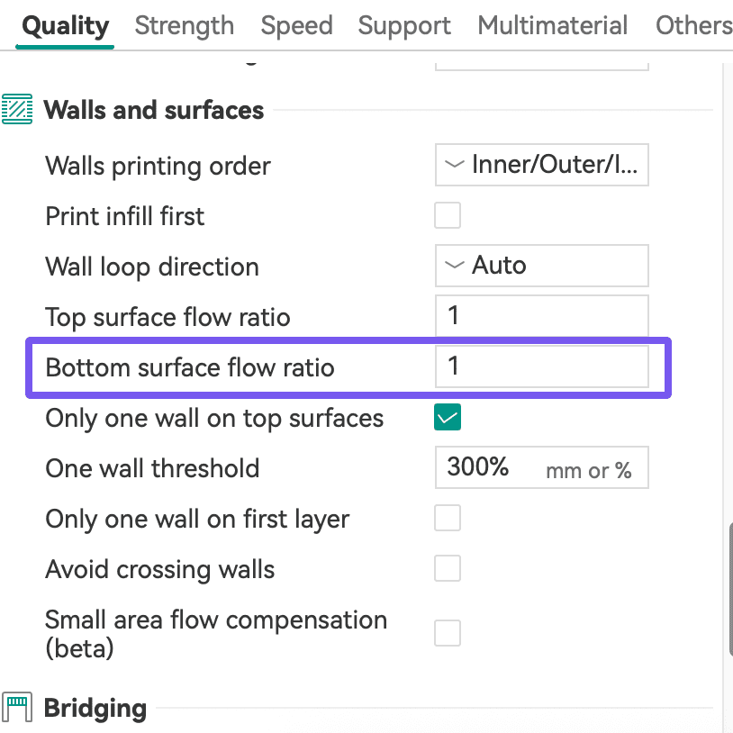

Theoretisch müssten die Zwischenräume doch minimiert werden wenn ich die flussrate vom filament erhöhe, aber das wirkt sich ja dann auf den kompletten Druck aus.
Oder sehe ich das falsch?
Ja wenn du Flussverhältnis im Filament änderst ist das für den ganzen Druck
Ich teste mal, hab ja viel Zeit und filament, 🤣
@grog in Orca kannst du auch nochmal den Flow für den 1-Layer anpassen ;)
Schau ich mir gleich mal an.
Aktuell wird das ergebnis aber nicht besser.
Die Option hab ich im Bambu Studio auch nicht gefunden :/
