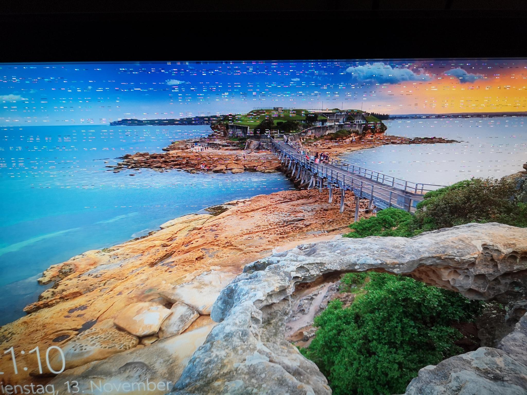

Meine erste KFA2 20180 Ti, bekommen letzte Woche Donnerstag über Amazon, war direkt aus dem Karton heraus defekt - einmal ein Spiel gestartet, 0 OC, ist noch nicht mal heiß geworden, direkt das Bild wie im Anhang, hatte ich aber schon im Sammler 2080 Ti Sammler gepostet, die Austauschkarte hält jetzt seit Samstag, aber wie lange? Wo hast du deine bitte gekauft?
Spiele habe ich gar nicht erst gestartet. bei mir Sah der fehler auch etwas anders aus. Während viele diese Quadrate haben die im Bild stören, sind es bei mir Pixelhohe Linien die über das Bild laufen.
OC etc habe ich auch nicht gemacht.
Ich habe meine bei Mindfactory bestellt und letzte Woche Freitag bekommen.
^^Ok, danke, dürfte dann vermutlich alles die gleiche Charge sein.

Ja, Amazon hat mir ja auch direkt, einen Tag später, eine andere geschickt, dennoch, das ungute Gefühl bleibt nun natürlich und in diesem speziellen Fall bin ich froh, dass Amazon mein Händler ist.
