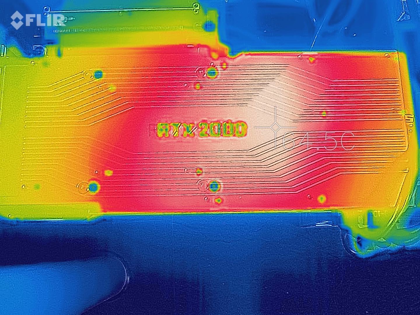

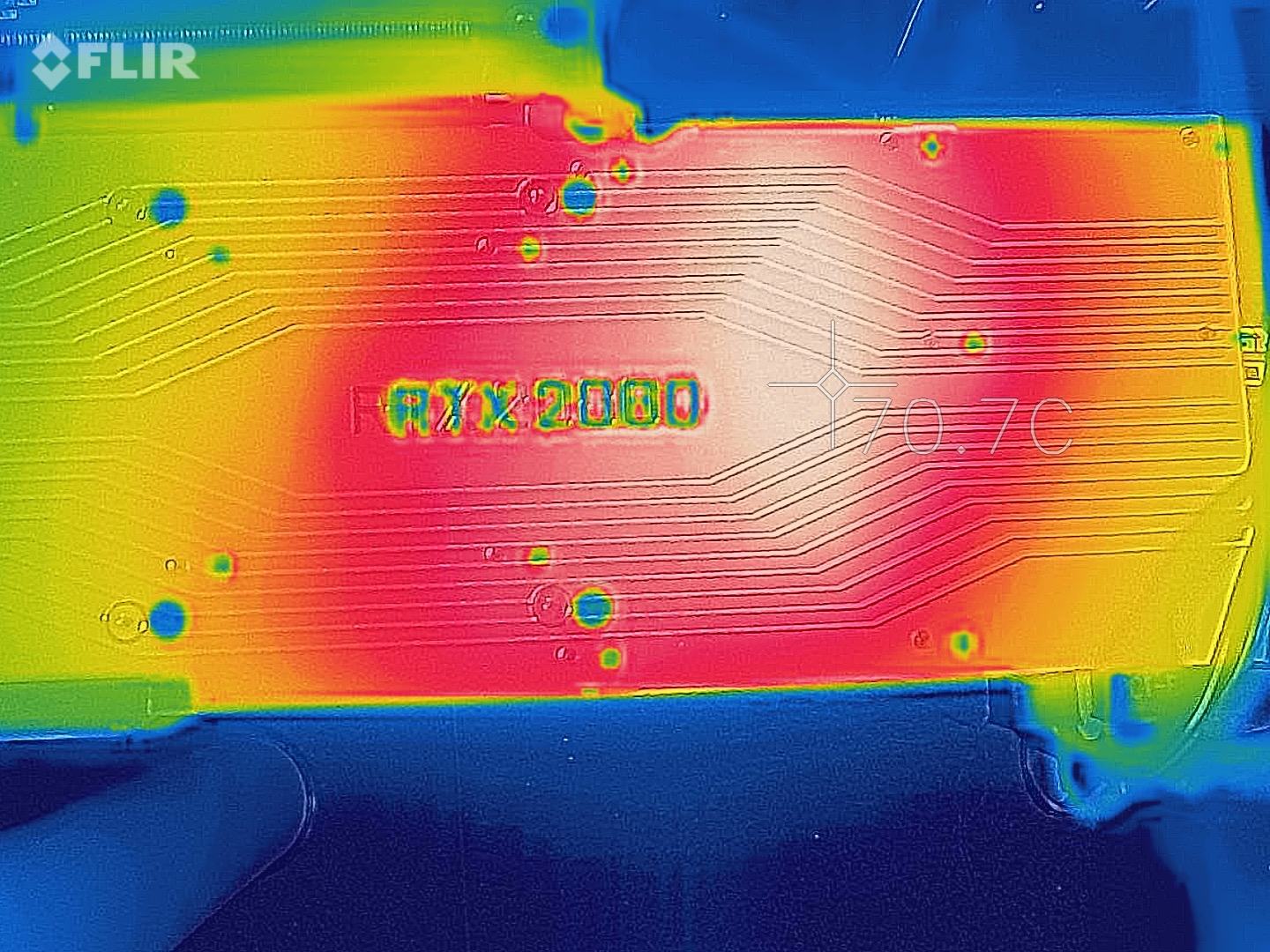

Da es gewünscht wurde, ein paar Messungen zur GeForce RTX 2080 Founders Edition. Erst mit Backplate:
100 % Power-Target, 1.900 MHz Boots-Takt, 1.750 MHz Speichertakt: Temperatur der Backplate: 64,5 °C.
120 % Power-Target, 2.025 MHz Boots-Takt, 2.000 MHz Speichertakt: Temperatur der Backplate: 70,7 °C.

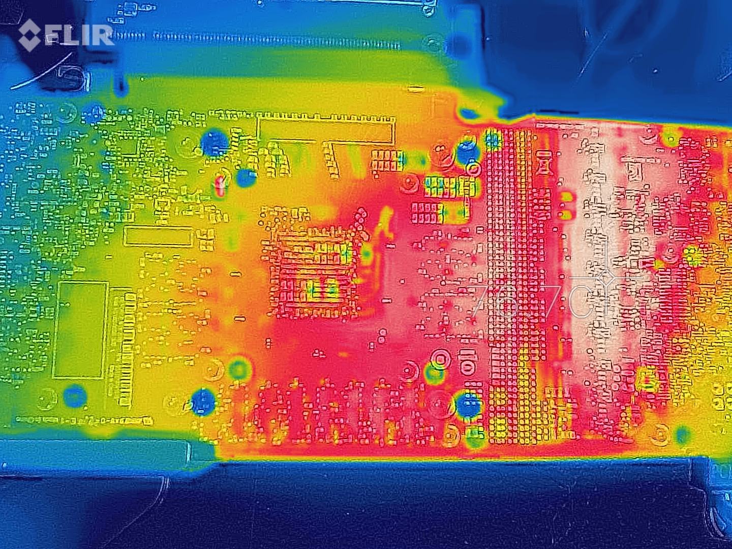

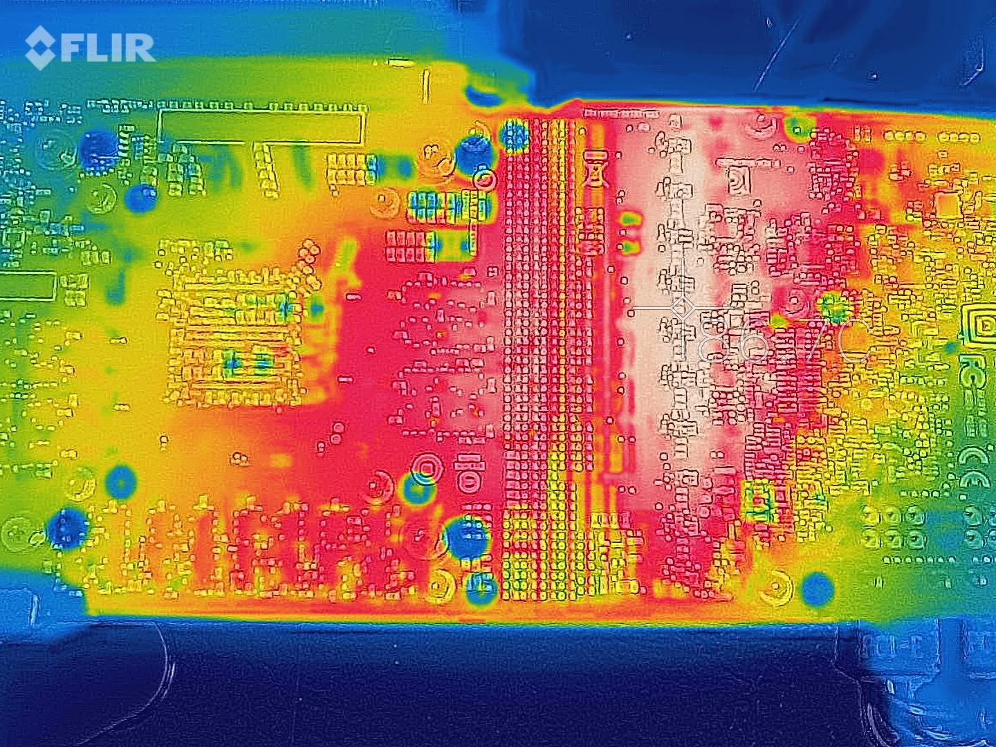

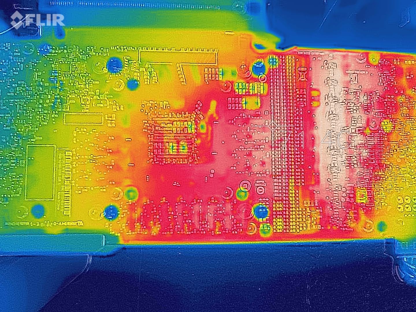

Dann ohne Backplate:
100 % Power-Target, 1.900 MHz Boots-Takt, 1.750 MHz Speichertakt: Temperatur des PCBs (Unterseite Speicher): 71,4 °C / (Unterseite VRMs) 76,7 °C
120 % Power-Target, 2.025 MHz Boots-Takt, 2.000 MHz Speichertakt: Temperatur des PCBs (Unterseite Speicher): 71,6 °C / (Unterseite VRMs) 86,7 °C
Die Speicherchips der GeForce RTX 2080 werden also nicht so warum, wie die auf der GeForce RTX 2080 Ti. Dies liegt aber wohl vor allem daran, dass die VRMs bei der GeForce RTX 2080 Ti näher an den GDDR6-Speicherchips sitzen und diese aufheizen. Die VRMs werden immer recht warm, bei der GeForce RTX 2080 heizt dies aber den Speicher nicht in der Form auf.
Noch immer wissen wir aber nicht, ob die Temperaturen wirklich das Problem sind. Sollte dies der Fall sein, so ist die GeForce RTX 2080 aber deutlich weniger gefährdet.

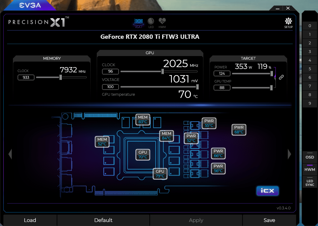

Hallo zusammen,
hat eigentlich jemand mal zumindest mit einer EVGA ICX2 Karte die Temperaturen angeschaut?
Ich habe eine EVGA GeForce RTX 2080 Ti FTW3 Ultra Gaming hier.
Standard-Takt:
120 % Power-Limit, GPU +96 MHz, GDDR6 +933 MHz:
Der Speicher wird hier mit bis zu 84 °C ausgelesen.
Sehr interessant, die Sensoren machen bei Turing richtig Sinn. Aber wieso sind 30°C Unterschied zwischen dem linken Mem und dem oberen Mem Sensor? Der obere ist doch eigentlich auch in entspannter Position.
Kommt auf das Temperaturtarget der Karte an. Theoretisch könnten es im Case auch "nur" 79°C sein weil die Lüfter schneller drehen und der Boost Takt 100Mhz niedriger ist !?
Das ist richtig. Aber das Temperaturtarget bezieht sich ja auf den GPU Kern, die Umgebungstemperatur im Gehäuse wird trotzdem höher sein.
Der Speicher wird ja sicherlich nicht von eigenen Heatpipes überdeckt? Und das sich in einem Gehäuse möglicherweise mehr Hitze stauen kann ist klar.
