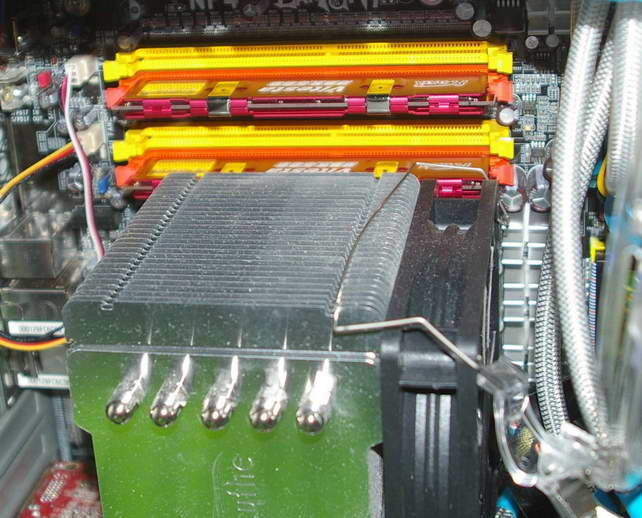

Infinity: Hier!
Eine letzte Frage noch: Kannst du denn die orangen RAM-Slots noch benutzen, oder wird's da neben dem Infinity zu eng? Das sind doch die für DualChannel empfohlenen Slots, oder?
Ich nutz die Orangenen, habs aber noch nicht probiert die auszubauen, dürft aber eng werden.
Der 1. Slot an der CPU ist doch ein Orange-farbener, oder?
Meinst du, dass du ihn zwar nutzt, aber der Riegel montiert werden muss, bevor der Infinity draufkommt, weil er drüberragt?
OK, vielen Dank für deinen geduldigen Antworten! ;)
Werde jetzt gleich noch ordern...
Nabend.
Der untere Slot pass bei normalen RAM, es bleiben noch ca 5mm Luft zum Infinity. Bei Mushkin oder Corsair Pro Speicher sieht es dann aufgrund der hohen Heatspreader übel aus. Meine A-Datas passen und man kann sie auch wechseln mit montierten Kühler.
NP :)
Nabend.
Ah, danke :)
Nabend.
OK, ich werd's einfach mal drauf ankommen lassen und den Infinity bestellen - ich habe Corsair XMS Platinum drin, die sind auch nicht so hoch...
