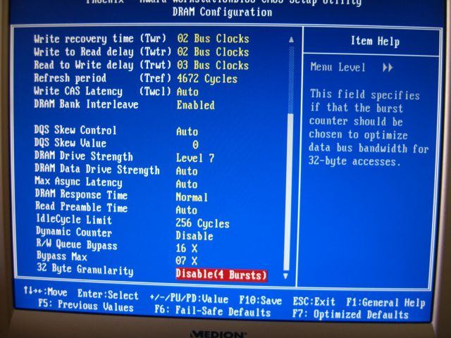

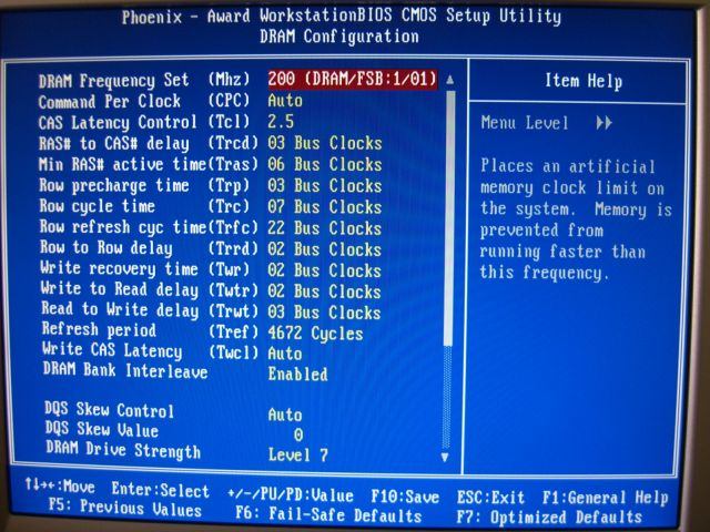

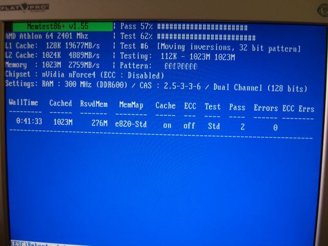

ich habe die timings alle schon manuell eingestellt ich bin doch nciht blöd -.-
Trotzdem laufen die nicht richtig in windows und ich weiß nicht , an was das liegen könnte! 300mhz @ 2,5 3 3 6 2,9V 1T laufen 1Std stable bei memtest (vom Bios) Will ich aber in Windoof booten kommt ein Bluescreen.
Meine Eingestellten Timings könnt ihr an den Bildern erkennen ! Über verbesserungen würde ich mich sehr sehr freuen.

wenn du alle timings eingestellt hättest würde da nicht auto stehen :rolleyes:
ausserdem sind deine timings teilweiß grütze für tccd...aber mal 2,5-4-3-7 probiert? ich denk ma die machen einfach keine 2,5-3-3-6
ja das mit dem auto das habe ich einmal eingestellt is ja 1T / 2T. 2,5 3 3 6 machen die aber MEmtest stable. 2,5 4 3 7 probiere ich mal jetzt aber ich glaub das bringt wieder nix.
memstable bedeutet lange nicht das es auch läuft....memtest ist nämlich echt für die tonne...........
beispiel
275mhz 2,5-3-3-5 @ 2,5v memteststable
275mhz 2,5-3-3-5 @ 2,7v bootstable
275mhz 2,5-4-3-7 @ 2,75v superpi 32m stable....
also kannst ma sehen wie gut memtest ist...und so fälle gibt es mehr als genug....
