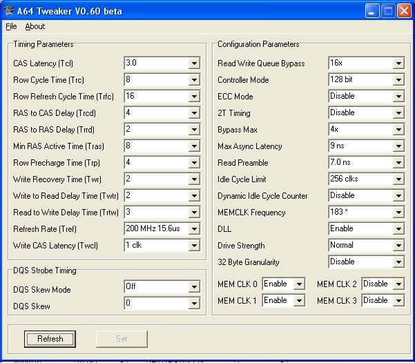

sind eigentlich die EInstellungen für den Speicher OK? Samsung UCCCs
drive strength kannste mal auf weak testen, evtl kommste damit höher...
zudem:
testen kannste noch auf:
twtr auf 1 sollte noch n bissl was an durchsatz bringen
trtw uff 2
bypass max habsch uff 7x...obs was bringt, sei dahingestellt
dyn idle cyc counter uff enabled testen obs was bringt bei dir
trfc runter uff 12 oder 14 zb
trc hab ich uff 10, bringt aba eigentlich nix...
das ganze bei ca 2,6-2,8v
