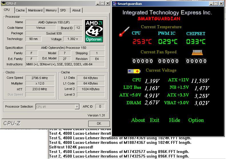

Weiss jemand was Über einen Auslesefehler von DFI SLI-D Board was die 12 Volt Leitung betrifft?
dass da bis ca 0,4v zuwenig ausgelesen wird ist schon seit anfang an klar ;)
