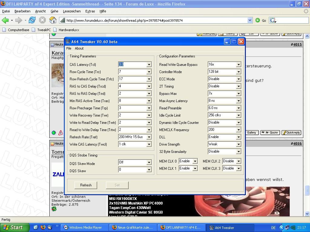

Brauche ich irgendwelche bestimmten Treiber für das Board, welche sind gut?
Neuste Bios hab ich drauf.
Auch mit den Ram-Einsellungen im Bios komm ich nicht klar.
Sehr umfangreich das Bios.
50° sind noch OK. Auf dem ASUS liegt der Sensor auch weiter weg.
Treiber brauchst nur den Chipssatzteiber
Für die RAMeinstellungen kann ich dir nen Screen vom A4 Tweaker geben
Danke, ich werde mal schauen wie weit ich damit komme.
