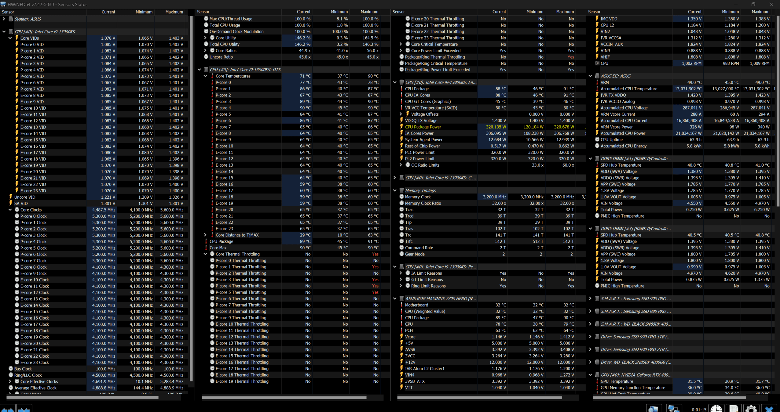

Nach der Empfehlung es mal ohne XMP zu probieren: Immer noch 70 Grad im Bios, Games ziehen 250-300 Watt in 4K mit 15% Utilisation im Task Manager. Selbst beim Start von Chrome frisst er kurz mal so viel. Glaubt hier irgendwer, dass ich vielleicht zu wenig Flüssigmetall genommen habe?
Cinebench R23 im Anhang. Ich ziehe bei Vollast 1.2V, sollte doch kühlbar sein. Trotzdem taktet er runter und mein Score wird miserabel schlecht.

Vergiss mal die Spannung, die ist nicht so relevant wie die Package Power, aber die Temperaturen der P-Kerne sind schon recht unterschiedlich, dafür das alle voll ausgelastet sind und mit dem gleichen Takt laufen. Von 83° bis 100° scheinen mir da recht viel Unterschied zu sein.
Schau auf die Package Power und die Power Limits, HWInfo zeigt je beides an und was sieht man dann? Die Package Power ist aktuell 390,6W und PL1 320W, wobei letztere aber noch nicht gegriffen haben, da Power Limit Exceeded noch No ist und nie Yes war.
Nochmal: Immer auf die Package Power schauen, die Spannung und Temperatur sind sekundär, die Spannung trägt zwar zur Package Power bei, aber da kann man dann erst hinterher feintunen und wird auch nicht viel rausholen können, nicht so viel das die Package Power im Gaming wieder in normale Bereich kommt, also nicht mal so hoch wie jetzt ist. Die Temperatur ergibt sich dann aus der Package Power und dem Kühler und wie gesagt scheint da was nicht optimal zu sein, wenn die Temperaturen der P-Kerne so unterschiedlich sind.

Cinebench R23 taktet damit runter auf 4.8HZ??? Package geht trotzdem auf 87°C.
Wenn man die Power Limits wieder rausnimmt habe ich die gleiche Misere, er taktet runter auf 5.2GHZ. (Siehe Bild)
