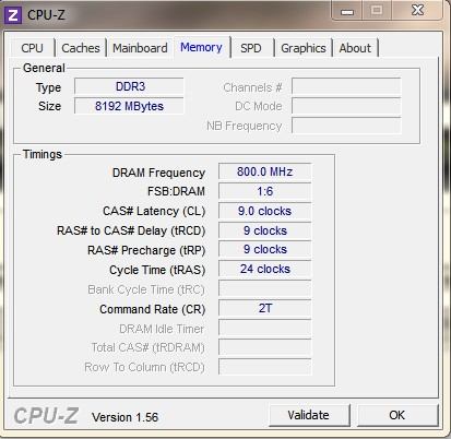

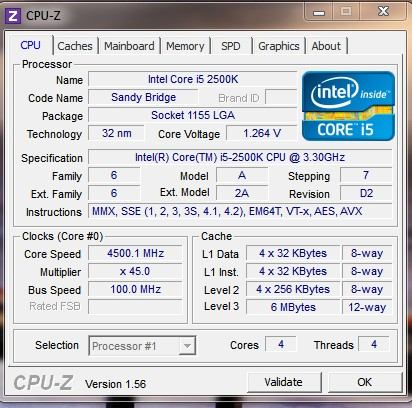

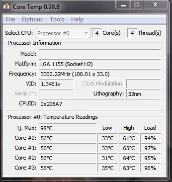

Mein 2500K@4,5Ghz
Ram mit 1600 Mhz bei 1,5V
Habe mal Screens gemacht
Grüße
Knuffi

@Knuffi
Hast den link für mich für das Bios.
Finde gerade nur das hier P8P67 EVO 1053 Beta BIOS.
