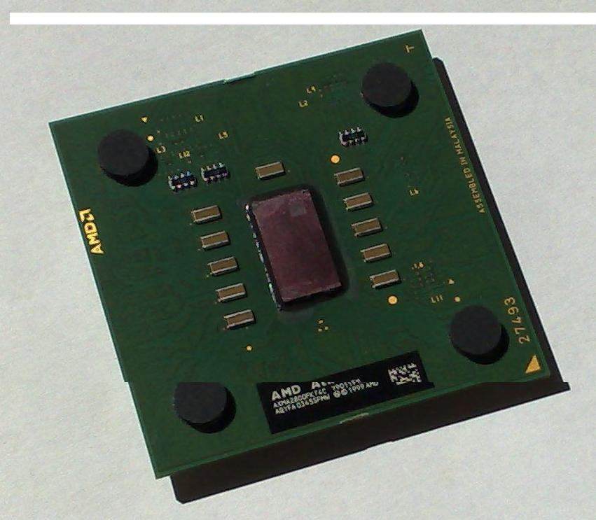

@Larry:
Kannst du mal bitte ein Foto der CPU posten? Und die CPU läuft im Shuttle mit hoher Wahrscheinlichkeit, allerdings denke ich nicht das Shuttle den passenden Microcode im letzten BIOS hat. Die CPU wird also als "unknown CPU" erkannt.
Wobei der Wechsel dir eh nichts bringt, da beides 2800+ Bartons mit 1,65V sind. Der ein hat nen etwas höheren FSB, der andere nen etwas höheren CPU Takt. +/- ~0
dann lief und läuft meine jetzige CPU also die ganze Zeit "unter Wert" ?
was mich nur wundert, selbst beim Startbildschirm wird Athlon XP 1250+ ausgegeben. Naja, habe leider nicht so die Ahnung!
so, hier ist ein Foto, naja, eher mittelmässig!
Athlon XP Mobile DTR Processor (Model 10) 2067 MHz
OPGA Organic Pin Grid Array 1.65 Volt max. Temp. 90°C
512 KB L2 Cache 266 MHz Systembus (133 MHz FSB) x 15.5
Wenn das AXMA 2800 F K T 4 C paßt.
http://www.ocinside.de/go_d.html?http://www.ocinside.de/html/workshop/amd_product_id_d.html
Schätze mal das du den Multi im Bios manuell anheben muß, es gab auch auch wenige Sockel A Boards bei den das nicht funktioniert.
Wenn der 1250 anzeigt, dürfte der bei 9,5 liegen.
oha, ich glaub, deine Ausgaben waren umsonst :/
wenn das wirklich ein Athlon XP mit Barton Kern und Multiplikator 12,5 ist, sollte der normalerweise mit 166 MHz FSB und somit ca. 2080 MHz laufen
Er wäre dann ein Athlon XP 2800+
Bei der neuen hast du wahrscheinlich auch recht mit Desktop Replacement, es gab glaub ich keinen XP-M 2800+ mit 1,45 VCore.
ich hab grad mal in einem Review gelesen, dass das Shuttle SN41 scheinbar keine Multiplikator und Vcore (Prozessorspannung) Änderung zulässt
Du kannst mal ausprobieren, ob die 166 MHz FSB deiner aktuellen CPU laufen. Dazu gehst du im Bios auf "Advanced Chipset Features", stellst dort System Performance auf Expert, dann darunter die FSB Frequency auf 166 MHz und die Memory Frequency auf Sync.
Dann abspeichern und dein System sollte endlich so schnell laufen, wie von AMD gedacht ;)
ich habe das jetzt gerade ausprobiert. Im Bios von Optimal auf Expert, FSB von 100 auf 166. Und siehe da, beim Einschalten meldet er gleich einen Athlon XP 2800+ und die Kiste rennt wesentlich schneller! Danke!
Das Foto ist irgendwie zerschnitten?! :hmm: :fresse:
Und ja, dein jetziger lief die ganze Zeit deutlich unter seiner eigentlichen Spezifikation. Einen Athlon XP 1250 gibt es gar nicht. ;) Das Board meldet das nur, weil eben 100MHz FSB mit einem 12,5er Multi eingestellt sind -> 1250MHz.
Wie tigger schon sagte, setz den FSB auf 166MHz und dein Prozessor läuft auf seiner eigentlich vorgesehenen Geschwindigkeit von 2083MHz. :)
EDIT:
Zu 1. -> Siehe oben. :)
Zu 2. Ja, er läuft nun innerhalb seiner Spezifikation und ist nicht übertaktet! ;)
ist also davon auszugehen, dass ein 2800+ verbaut ist, der seit dem ich den Rechner besitze nur viel zu langsam eingestellt war ?
Exact, genau das. ;)
