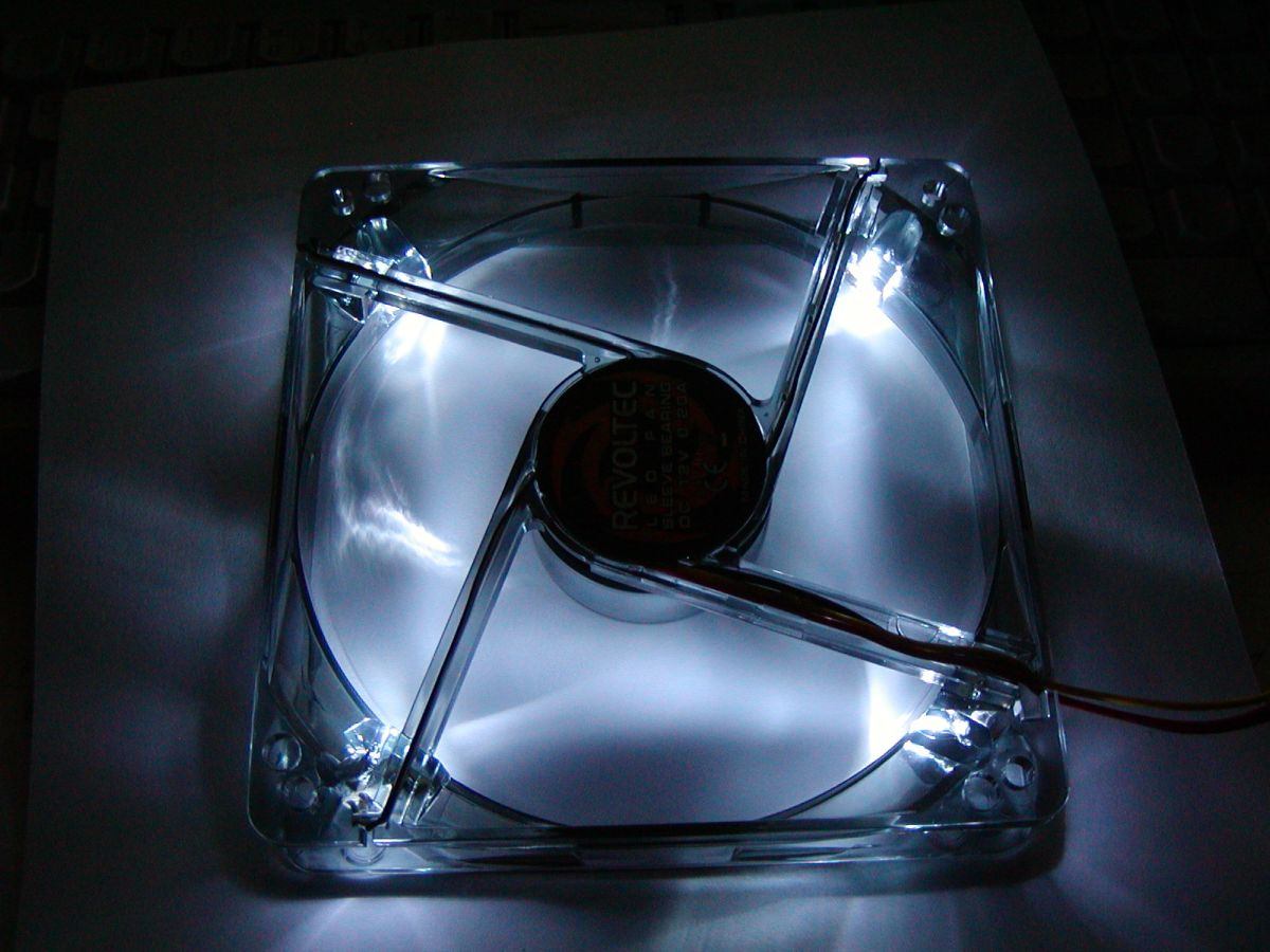

Habe heute von K&M 3 x 120er Revoltec Dark Grey bekommen.
Sehen absolut super aus, dezente Beleuchtung ob gedrosselt oder mit voller Leistung und Lautstärke ist auch nicht zu laut, prima.
Bin mal gespannt wie die sich vor meinem Radi machen.
Sorry für die Bildqualität

naja ich find die qauli nich :bigok: aber ist allemal gut genug um zu erkennen, wie geil die dark grey sind :d:d:d:d:shot::shot::d:shot::d:d:shot::d
die revoltec dark grey schaun ja wirklich sau goil aus, warscheinlich hole ich mir die auch für mein cs-601.
wenn die noch jemand im eingebauten zustand hat würde ich mich freuen. :)

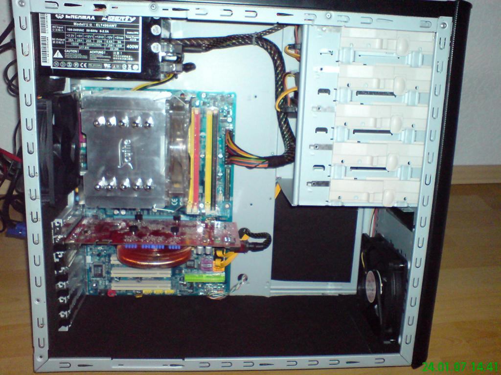

hi
ich baue zurzeit ein case und habe nun eine frage was besser wäre
wenn ich mein cnps9500 so ausrichte das es zum 80mm loch ohne lüfter in der decke bläßt
oder ob es besser wäre ihn in richtung des 120mm lüfters blasen zu lassen
ich würde mich über schnelle und konstruktive antworten freuen.
mfg
ps: der zweite 120 welcher luft nach drinnen pustet schaltet sich nur bei bedarf ein.
mir wurde gesagt das ich hier damit besser dran wäre... ;)
Ich würde den cnps 9500 nicht in Richtung Netzteil blasen lassen sonst wärmst du dieses ja noch mit auf und falls es Temperaturgesteuert ist wird es ja die Drehzahl des Lüfters erhöhen und somit lauter werden!
Aber ich würde den cnps 9500 zu dem 120er blasen lassen da so meiner Meinung nach die Wärme am besten und am schnellsten aus dem Gehäuse kommt.
mfg
Achja noch ne Frage:
Wie hoch wird dein Case vom Boden entfernt sein?Haste Teppich oder nen anderen Untergrund?Weil vom Boden wird man sich ja noch etwas mehr Staub ins Case holen oder?
das loch oben geht nicht zum netzteil, dort ist nur ein loch welches zum abzug der wärme und die überschüssigen luft da ist.
abstand zum boden, meine füße werden 2cm hoch, also auch 2cm abstand zum boden, wovon aber noch 0,5mm abgezogen werden für die dort angebrachten staubfilter.
netzteil ist garnicht zu sehn, da es sich in einem so nicht sehbaren teil des casecons sitzt.

Ja gut die Wärme steigt nach oben und die Frischluft kommt vom Boden sprich sie wird von unten nach oben geblasen von daher würde ich sagen das du den cnps 9500 nach oben blasen lässt.
hab nochmla nen bild gemacht, mit mehr details.
hardware steht seit 20min fest(ist bestellt) als graka kommt eine 8800gtx von leadtek rein board wird ein p5w dh deluxe cpu ein c2d e6600 board und ram liegen schon da, rest kommt nächste woche.
geplannt war das der näher am mobo liegende lüfter dauerhaft nach tem geregelt läuft, der an der front liegende schaltet sich bei einer temp von 45cpu (oder 50, muss ich mal sehn) und/oder je nach temp von graka(last) zu.

Denke mien Luftstrom ist ganz ok vorne unten rein oben hinten raus mit nem Scythe S Flex 800 u/min.
