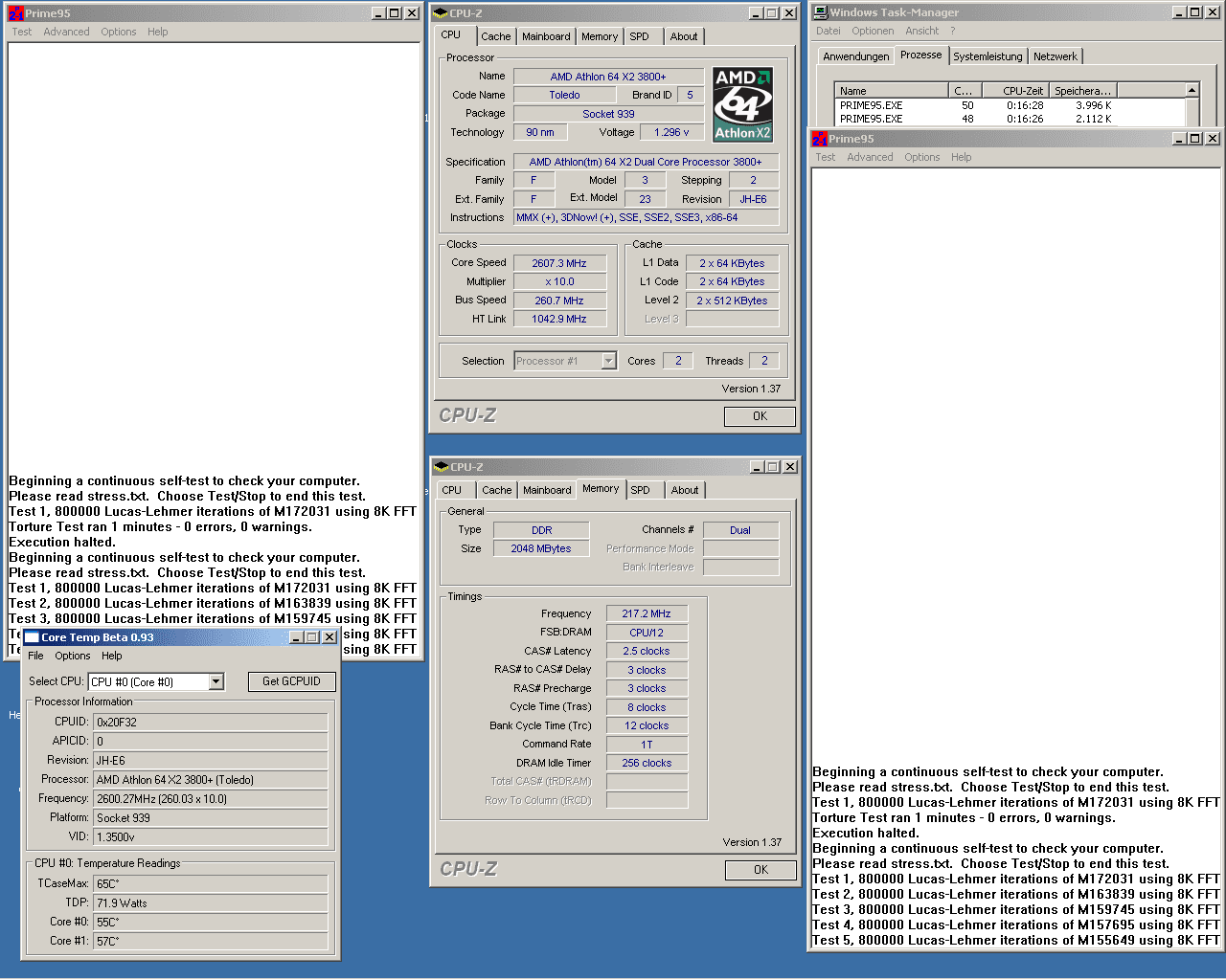

So auf Wunsch von Wernersen stell ich mich da auch mal mit meiner Kiste hier vor!
So ich hab keine Ahnung ob alle Tools offen sind, die ihr für gewöhnlich auf euren Screens mit postet!
Zum System:
ist ein X2 3800+@2,6GHz@1,296V auf nem DFI Lanparty UT NF4 Ultra-D mit 2GB MDT DDR400er Rams@217MHz CL2,5-3-3-8-1T im Dualchannel!
Die ganze Sache wird gekühlt von nem Zalman CNPS 7000B-CU
dieser ist mit dem X2 so wie es scheint schon an seiner Leistungsgrenze! :fresse:
Der Prozzi ist übrigens der gleiche wie in meiner Sig.
nur war das dort ein Kurztest mit Trockeneis, obs 100% stabil ist, keine Ahnung knapp 10min hat er zumindest DualPrime überstanden!
Danach haben wir abgebrochen, weil das Trockeneis zu neige ging und wir den Prozzi nich grillen wollten!
kanns aber leider nicht weiter testen weil mein Board nicht mehr als HTT Link 280 will und ich deshalb den Test beim Kumpel durchgeführt habe!
So wie auf dem Screen rennt die Kiste hier im Dauerbetrieb ohne Mucken!
aber seht selbst!
klick mich
@Wernersen
guckst, hab da mal CoreTemp mit offen, zwecks der Werte von TCaseMax und TDP!
Ob das gute Werte sind --> k.A. hab da doch kein Plan von!

@ fdsonne
Ist ja ein Toledo und mit einer ordentlichen Kühlung geht der bestimmt noch etwas besser aber die Werte in Core-Temp sind nicht überragend, die Temps sind fast Limit.
Jetzt haste das Mysterium mit den 3,3GHz@ 1,3V:eek: mal geklärt und das beweist ja mal wieder was ne gute Kühlung bringt.;)
