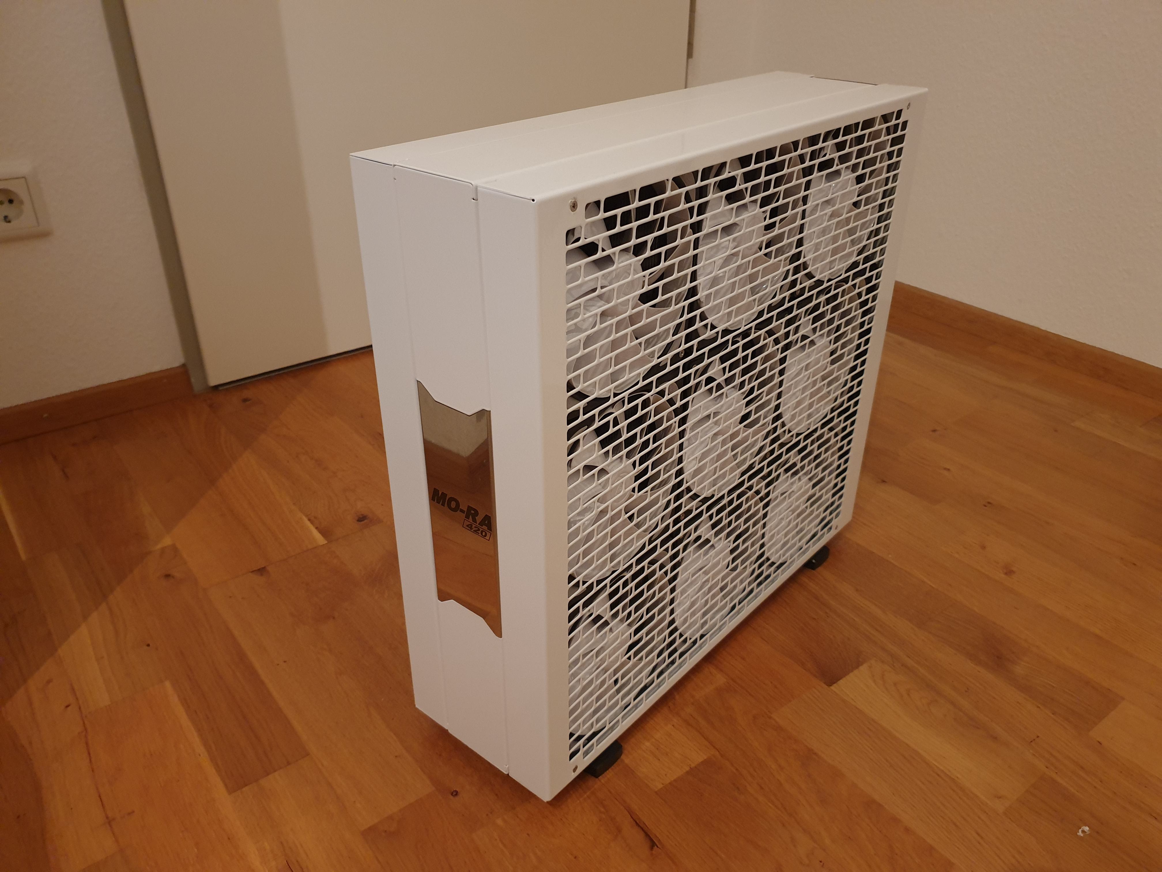

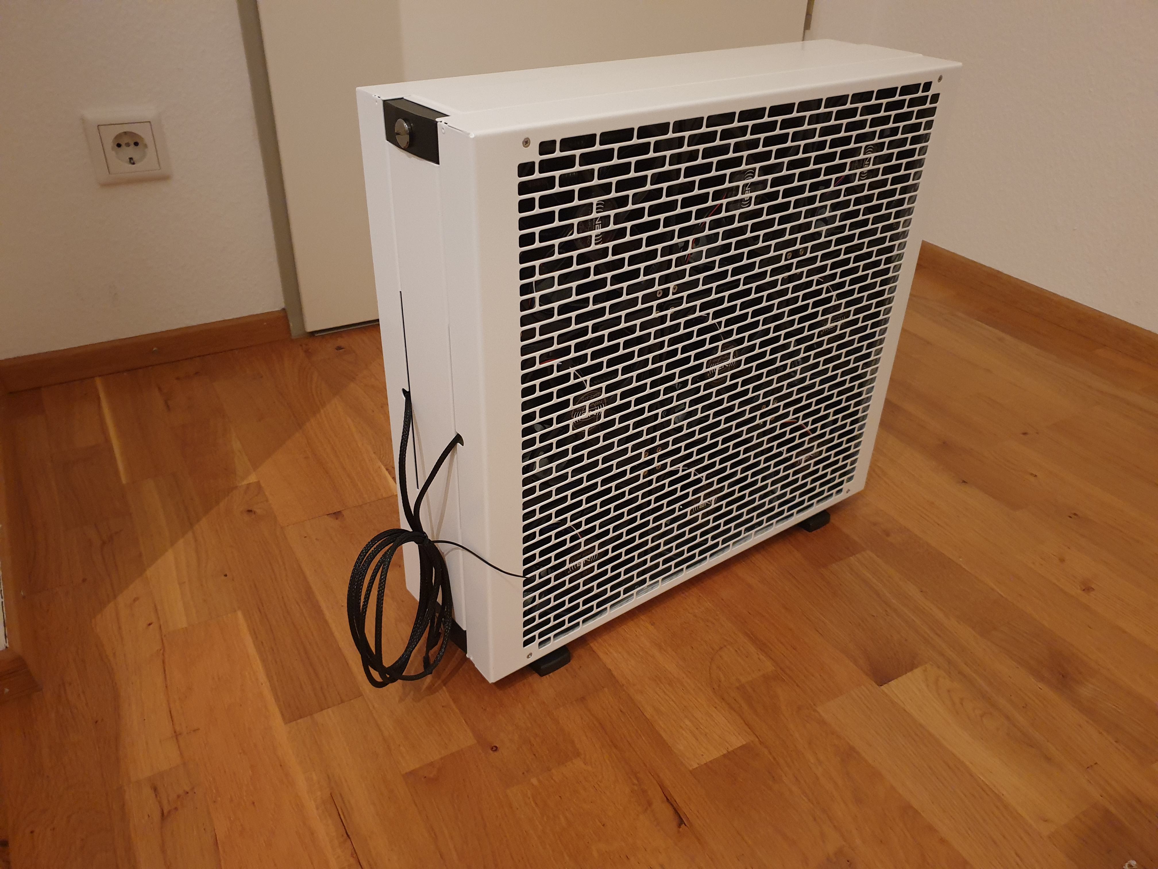

Jemand hier einen weißen Mora mit weißer Blende? Bin nicht sicher ob das wirkt. Meine beiden sind schwarz und an der Wand. Lüfter sind schwarze Arctic. Bin unschlüssig ob das Weiß an einer weißen Wand komisch wirkt 😅
Mein Rechner befindet sich aktuell im Umbau, aber hier die 420er Version mit 9 eLoops auf der einen und 9 eLoops Black Edition auf der anderen Seite. Hoffe das hilft dir. :)

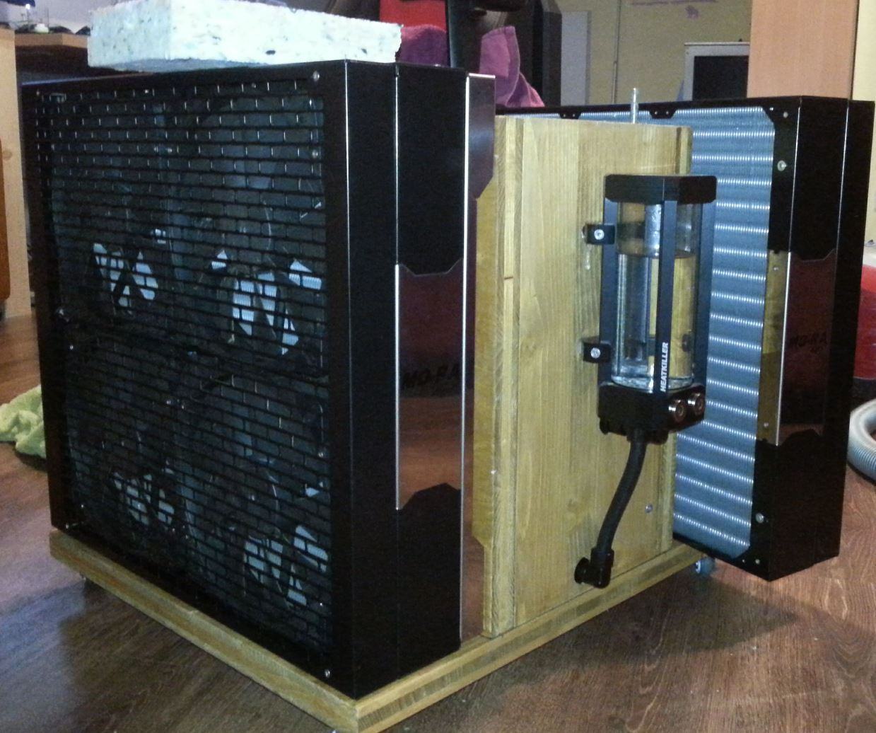

das beste was ich in den letzten Jahren für meine Ohren getan habe, war der Dämmkasten für die beiden D5n Pumpen!
die 200er Noctua Lüfter höre ich nicht, aber die Pumpen sind bzw waren halt schnell mega nervig.
rundherum 2,8cm Holz, 1cm Bitumen und 4cm Schalliso-Schaum haben aber geholfen um die externen Pumpen "ausblenden" zu können ^^ kann ich nur empfehlen so ne Box

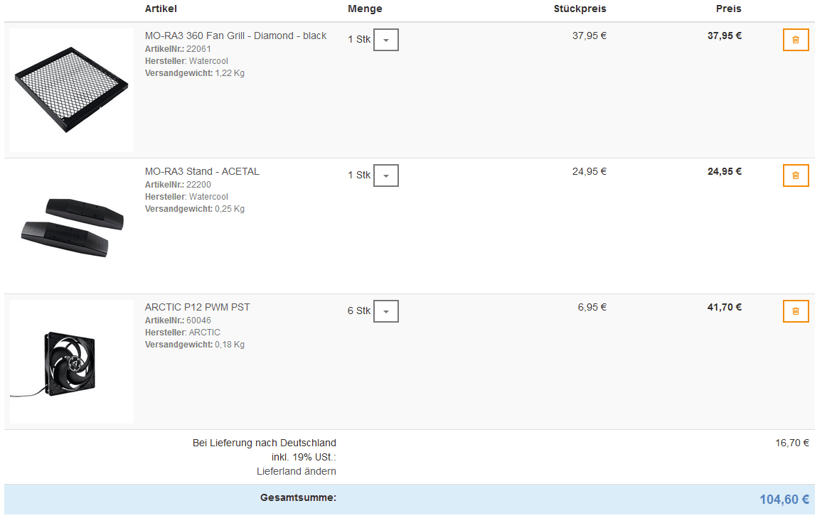

Ich lasse meinen Mora ohne Blende laufen, dann kommen die P12 vom Mora2 drauf und die Standfüsse vom Mora3, der liegt ja eh oben.
Schade, dass es das Modul nicht in weiss und für den 360er gibt, aber immerhin mal was neues.
Komplett in schwarz inkl. Mount und Topverschraubung vom Pumpentop sähe nice aus.

ach so hässlich ist die Kiste garnicht geworden... sieht imho sogar irgendwie spacig aus. Steht natürlich unter dem Tisch ;)
"irgendwann" bau ich (oder ein Schreiner) das mit schönem Holz nochmal neu... irgendwann.
Natürlich weniger praktisch als ne interne WaKü, aber zur Not trotzdem mobil und halt wirklich leise.
hab grad nur ein Bild während dem Basteln zur Hand, ohne Deckel. in der Kiste sind die Pumpen + Netzteil und Kabel in 2 getrennten Kammern. noch mit Handtuch ausgestopft... links und rechts je ein MoRa und mit Rollen + Tragegriffe. Klobig ist das schon ja, man braucht halt auch etwas Volumen um genügend Dämmung unter zu bringen damit das auch wirklich was bringt.

@Grumbl hast du noch paar mehr Bilder von oben und/oder innen. Wieso steht der zweite Mora so weit über? Die Idee nicht schlecht. Das noch in weiß und ich könnte es meiner Frau als Sideboard verkaufen
Auf dem Bild ist der Kasten nicht fertig, drum steht der eine Mora schief und oben ist auch kein Deckel drauf, ist schon ca. 2 Jahre alt das Bild und während dem basteln entstanden.
Geplant war damals auch, dass das nur der Prototyp ist und ich danach vom Schreiner eine schöne Variante bauen lasse, aber naja... steht unterm Tisch und irgendwie ist das so geblieben.
Kann aber gerne morgen mal aktuelle Bilder machen, bin eh grad wiedermal am basteln :)
@Dave223 nö bin nicht alleine, meine Frau hat sich schon an den "Blödsinn" gewöhnt und solang ich den Kasten nicht in der Küche abstelle.... :P
