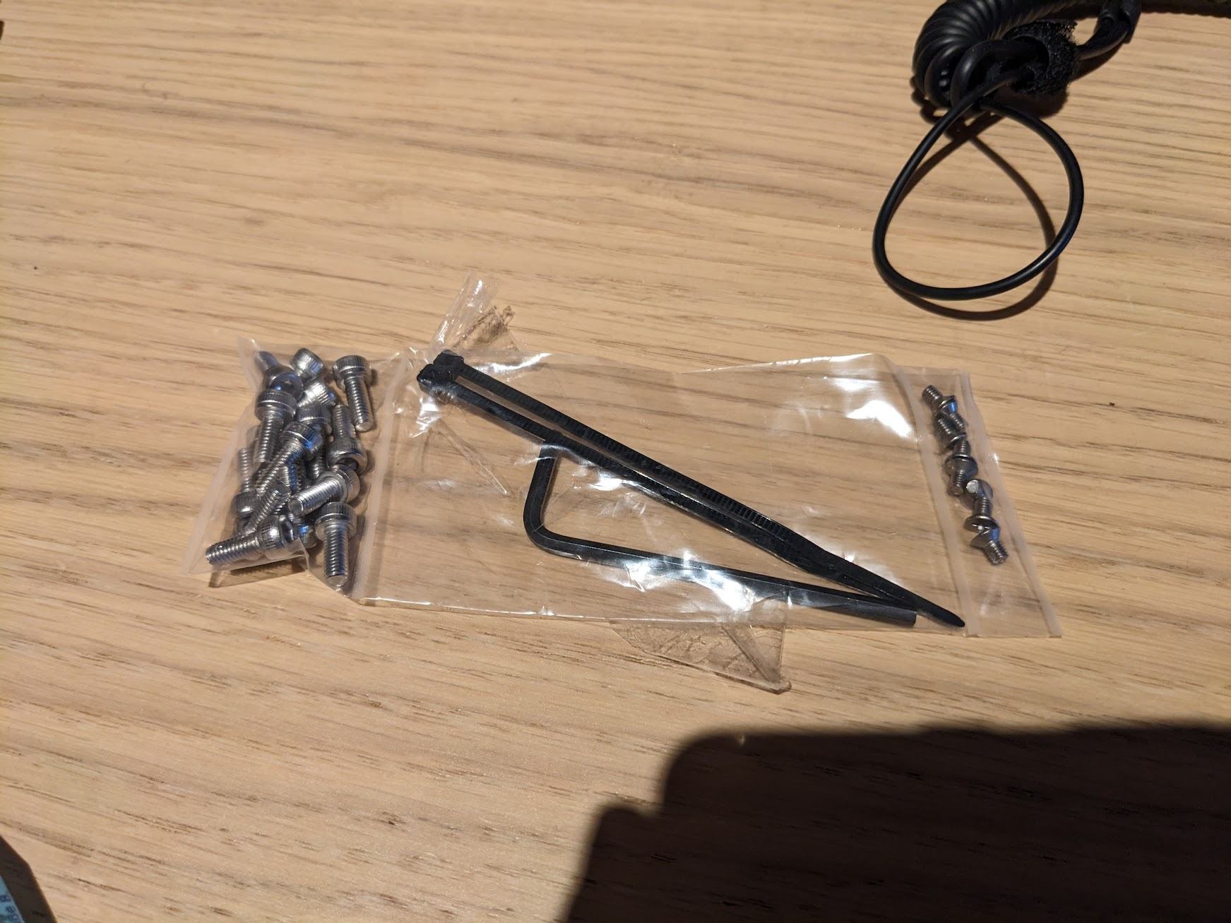

Zu meiner obigen Frage bzgl. Schrauben für die Standfüße hat keiner eine Idee?
Zusätzlich: ich hab mit das Mounting Bracket für 20er Lüfter gekauft, und hab das Montagepaket im Anhang dazu bekommen. Die ganz kleinen Schrauben sind mir klar, damit wird das Bracket am Mora befestigt, aber die anderen?!
Dafür fehlen für mein Verständnis die Schrauben um die Lüfter am Bracket zu befestigen.
Übersehe ich was?
Übersehe ich was?
Die 12 kleinen Schrauben sind für die Lüfter!
Die werden nicht komplett durchgesteckt, sondern nur durch die hintere Lasche gesteckt und verschraubt.

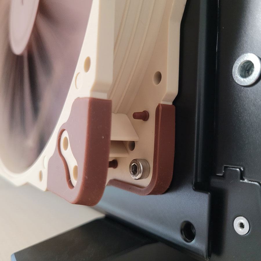

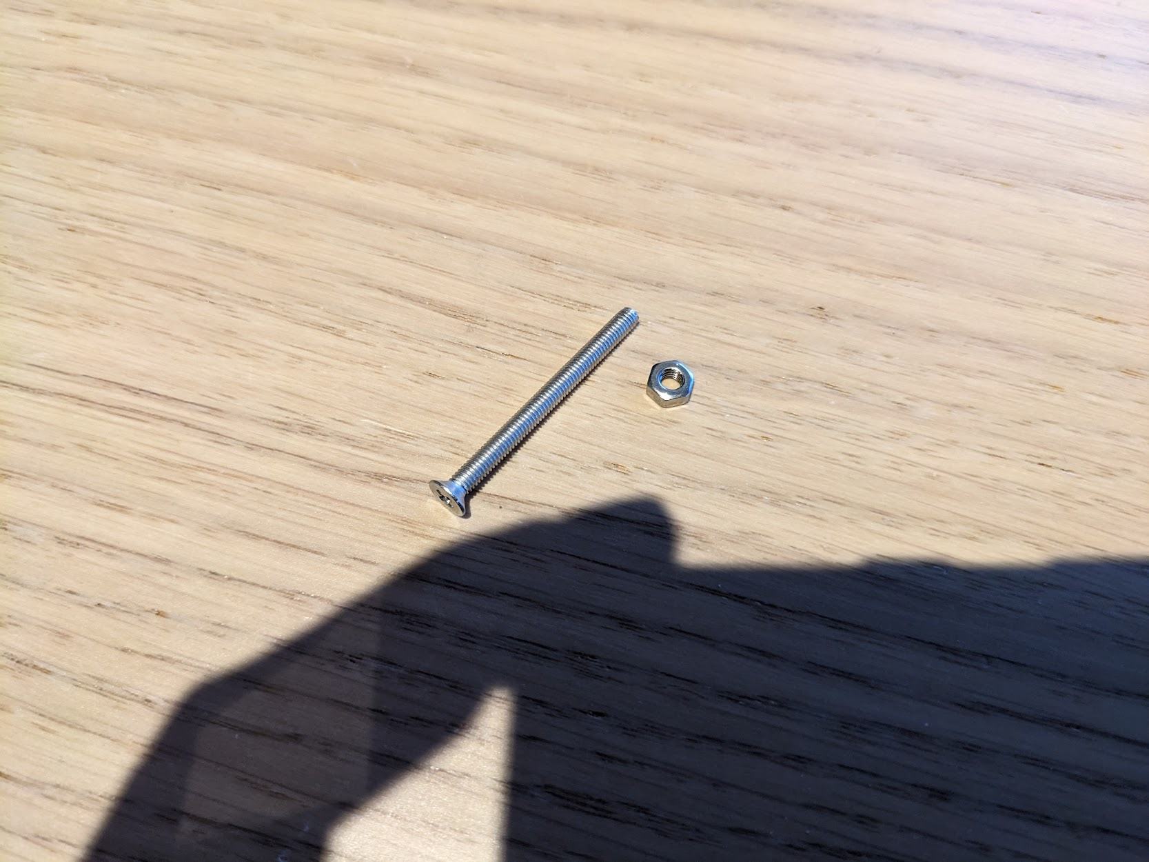

@Midnight_Sun hm ok, dann schau ich mir das nochmal an.
"früher" ging das mit der im Anhang gezeigten Kombination...
EDIT: und falls es sonst noch jemanden interessiert irgendwann: die Schrauben für die Standfüße sind M3 Zylinderkopfschrauben mit 15mm Länge
Edit2: offizielle Rückmeldung: 12mm lang
Das haben die geändert, da man sonst immer das Bracket demontieren musste.

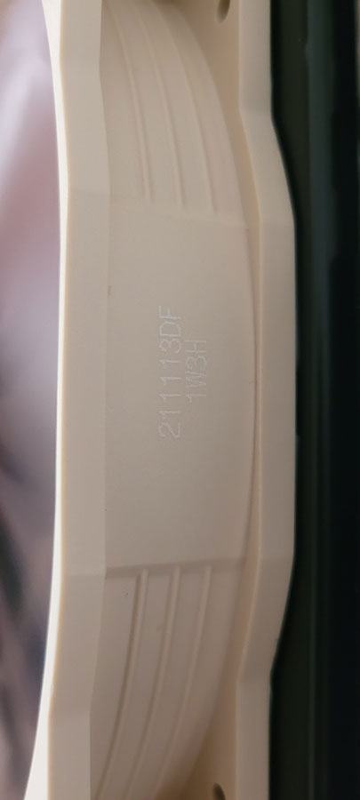

/Edit: Die Lüfter haben folgende Nummer drauf gedruckt: 211113DF 1W3H

Wenn ich mich Recht erinnere, sind die ersten vier Ziffern das Jahr und der Monat -> 2021 November

Mein Fehler! :d
Ich habe mich, warum auch immer an 2111 aufgehalten und gedacht "Datum in der Zukunft". :wall:
21 = Jahr und 11 Monat - gekauft, kam vor genau 2 Tagen hier an.
