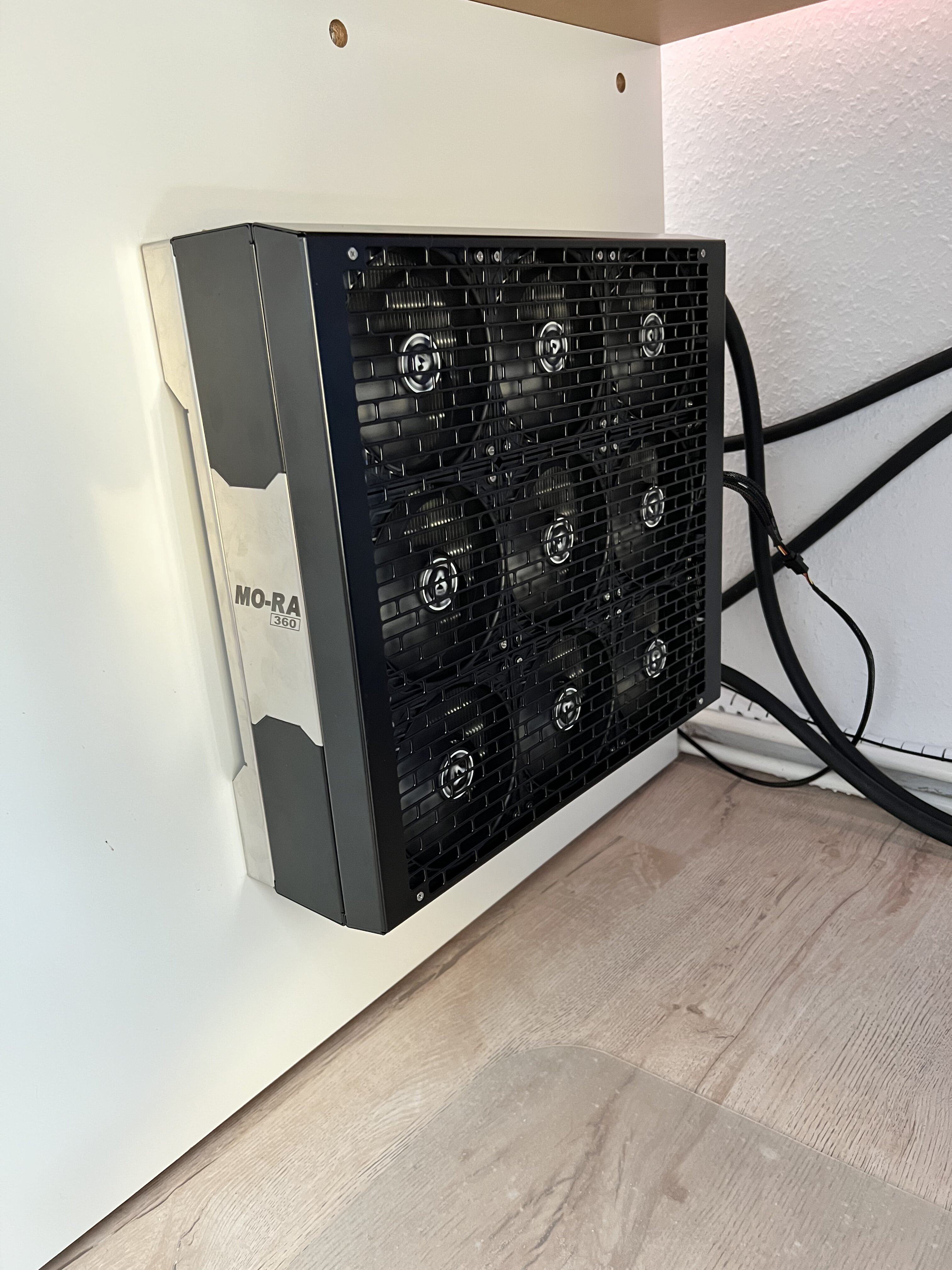

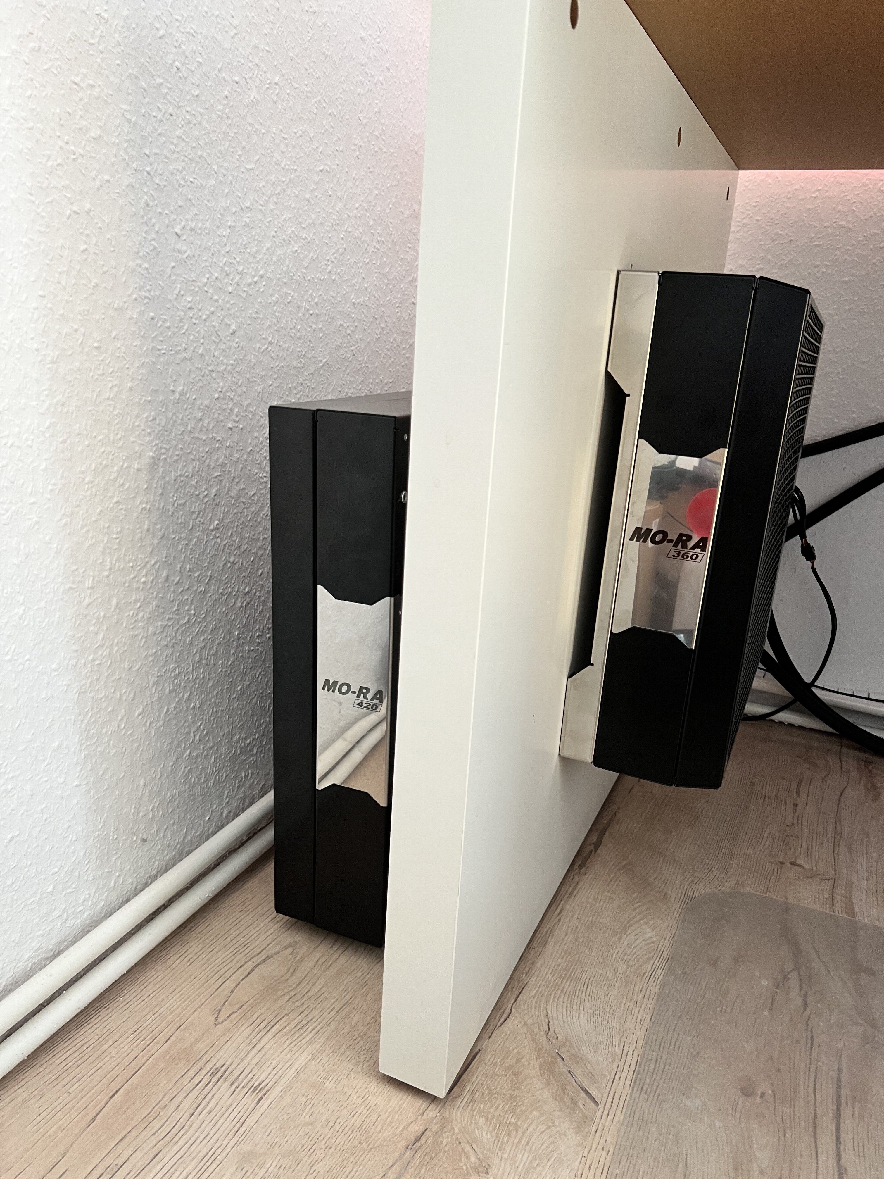

Es ist doch keine Wandmontage geworden, da in der Wand scheinbar irgendwo Leitungen oder Metall ist. Wollte da dann ungern bohren. Also ist er einfach an die Innenseite vom Schreibtisch gewandert.
Die Tage nochmal ein bisschen Kabel und Schläuche ordnen. :)

pustet der die Wand an? Reicht der geringe Abstand zur Wand da echt aus?
Ich überleg seit Ewigkeiten wo ich den zweiten hinstellen soll. So nah an die Wand ran eröffnet neue Möglichkeiten :unsure:
Große Tests habe ich noch nicht gemacht. Aber er ist ja mit der offiziellen Halterung befestigt und ich denke, das Watercool das ja sicherlich ausreichend getestet hat. ;)
Aber die Luft pustet gut zur Seite weg.
Hatte in meiner alten Wohnung meinen 420er die ganze Zeit so stehen, dass links und rechts nur da. 4-5cm Platz war. Das ging auch ohne Probleme.

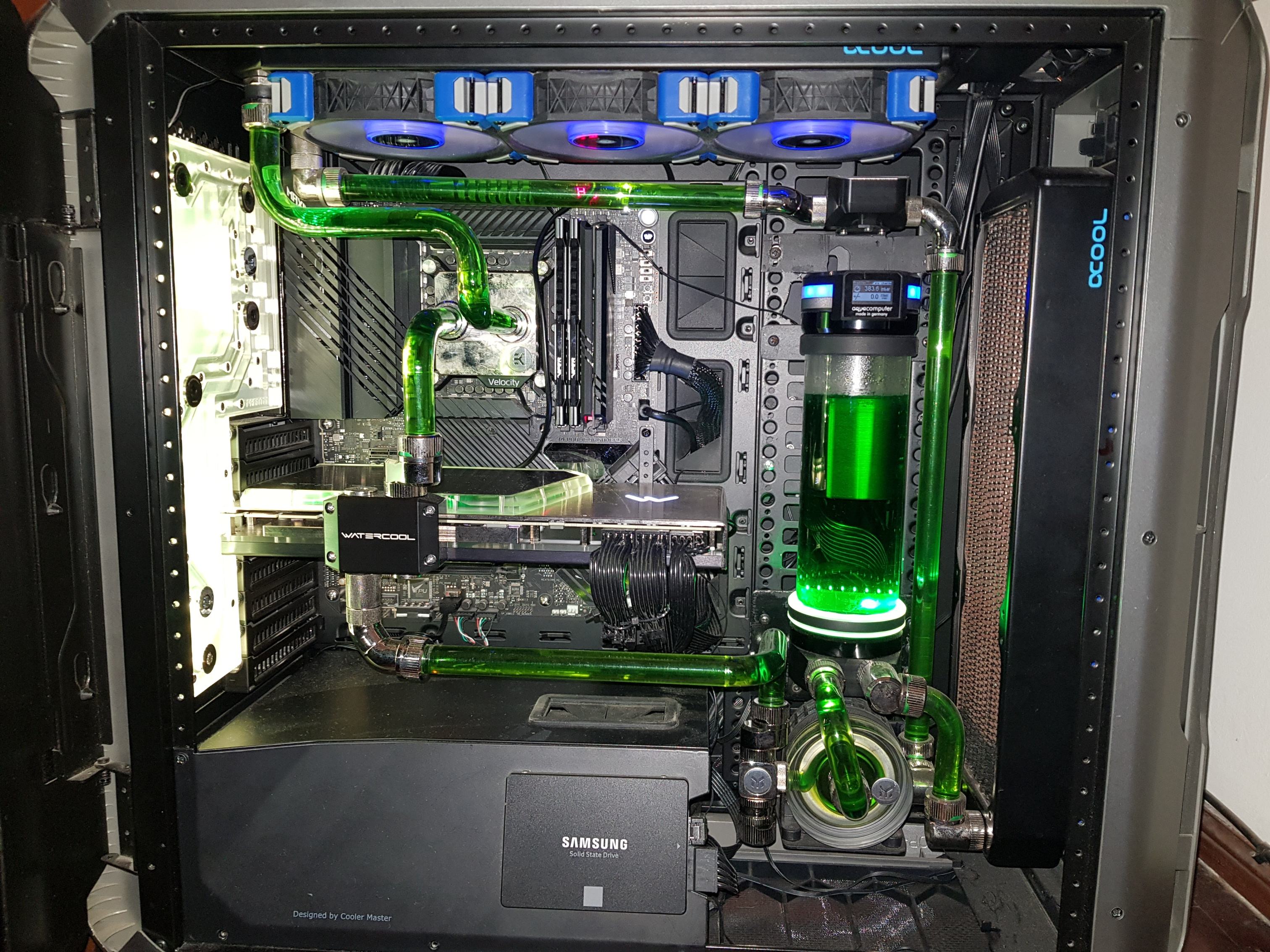

HI guys. In the near future, I am going to add a Mo-ra 420 (Noctua nf a20) to my loop.
I currently have 2 rad nexxxos 360 xt 45. When I add the Mo-ra I can leave the 2 internal rad nexxos or just leave one nexxxos.
What dou you recommend?
with the 3 radiators would there be a much higher performance?
This is my current build:
The performance actually doesn't get much better with the internal radiators.
But also only marginally worse.
If you leave them in, you can also use it more mobile and unplug the MoRa for Cleaning.
Hello. Thanks for the reply.
Initially, I thought of leaving only an internal rad (to use the pc without the Mo-ra). But currently, I'm thinking of leaving the 2 internal rads or just 1. I'm hesitating....
The MoRa3 420 manages to dissipate a waste heat of up to 1500W, but only with good fans and on maximum rotation, corresponding air exchange in the room.
If you remove the front radiator, there should be more than enough airflow in the case to supply all other components and the top radiator.
I did the same with a EK Coolstream 420 x45mm in the Front and Alphacool X-Flow 420 in the Top (tried it in the front too).
Currently, it is the best solution for emergencies, should the Mora stop working or I have to go somewhere else with the PC.
The 30 mm Topratiador is of course only intended for short uses, but in office use I get along with it for a long time and well.
Is also quieter to operate (currently pull) than the thick radiator in the front.
