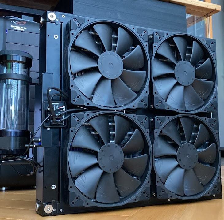

für mich neu, was sagen die mo-ra profis hier zu dieser version?
Man wills doch meistens möglichst leise haben, also <500upm... kurz und knapp = nutzlos :fresse:
also ich möchte auch power haben :d
Dann nimm doch die P14 PWM, die drehen bis 1700.
Ich finde die Minimaldrehzahl einfach zu hoch, die "normalen" A20 lassen sich niedriger regeln. Für die Leute, die das Maximum Benchen möchten, sind die vielleicht super, für den Käufer, der es möglichst leise haben möchte, eher nicht.
Zum Benchen würde ich die P14 auch mit 4000rpm laufen lassen, wenns ginge. :)

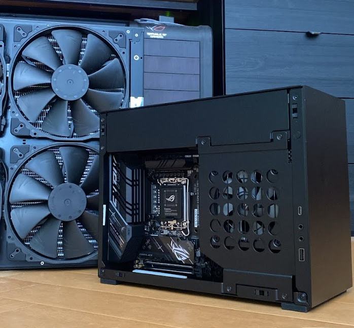

Möchte mir auch ein Mora mit AGB und D5 Pumpe draussen dran und einer AC Quadro im Mora bauen.
Mit wieviel Durchfluss kann ich da ca. rechnen?
Möchte auch noch einen 360er RAdi im Case haben.
Als Schnelltrenner habe ich CPC DS6.
Gekühlt werden so die CPU(Fullcoverblock) und GPU.
Ne D5 Next wäre wohl rausgeschmissenes Geld wegen dem AC Quadro?
Hält der Quadro 4. Noctua 200mm an einem Kanal und die D5 an einem Anderen aus?

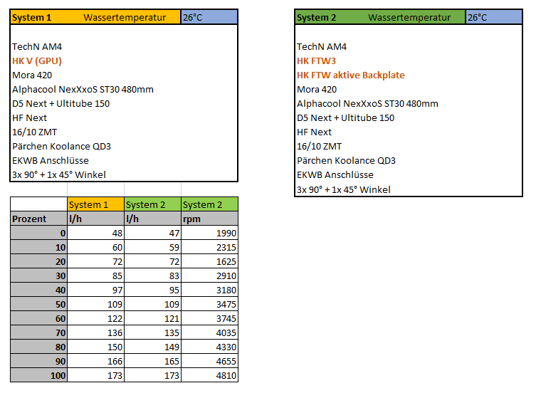

Ich habe die Drehzahlen nochmal ergänzt, aber nur zum "neuen" System.
6900XT mit HK V ist rausgeflogen und eine 3080Ti mit HK FTW3 Kühler + aktive Backplate ist eingezogen.
Interessant auch, das die aktive Backplate keinen Durchfluss kostet.
Hier siehst den Durchfluss mit Mora 420 und einen 480er intern mit einer D5 Next.
Daran kannst du dich eigentlich grob orientieren, was einem so erwartet.

Die P14 @ max rpm haben etwa +90% Durchsatz gegenüber den vier NF-A20. Wenn die neuen HS jetzt +40% Förderleistung bringen fehlen immer noch 50% auf die P14 Lösung. Zudem ist glaube ich die Minimum Drehzahl angehoben worden, was auch nicht so schön ist. Kunden wird es für den HF aber wohl trotzdem geben. Vermutlich eher in Übersee.

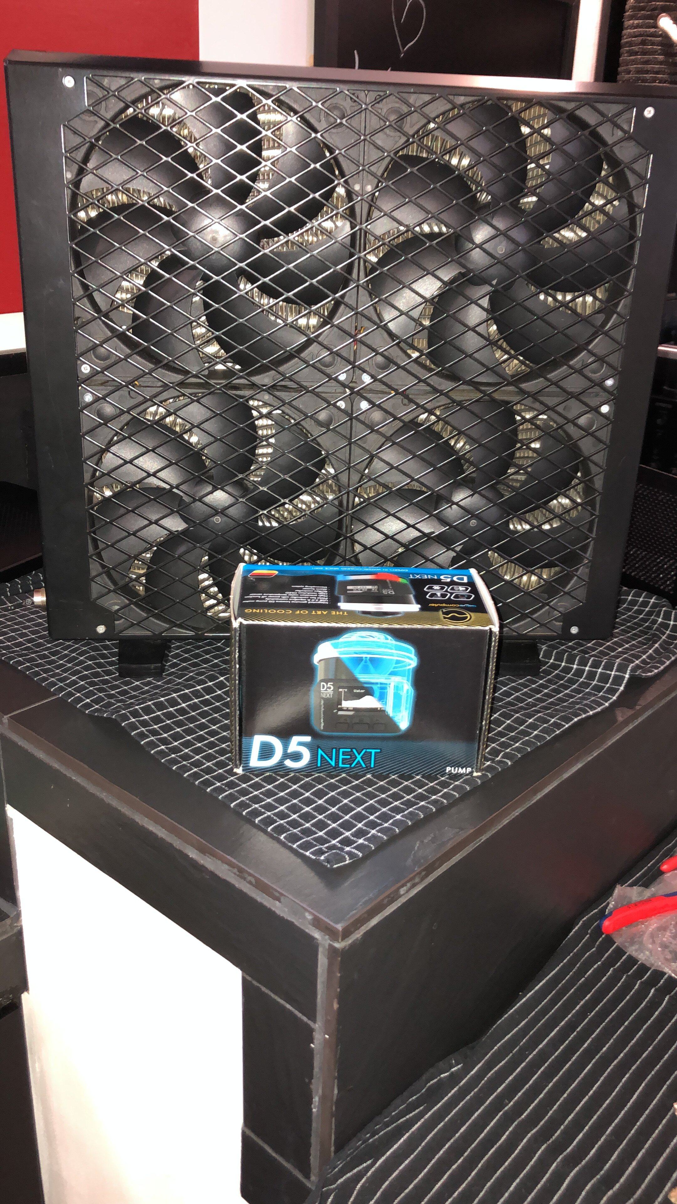

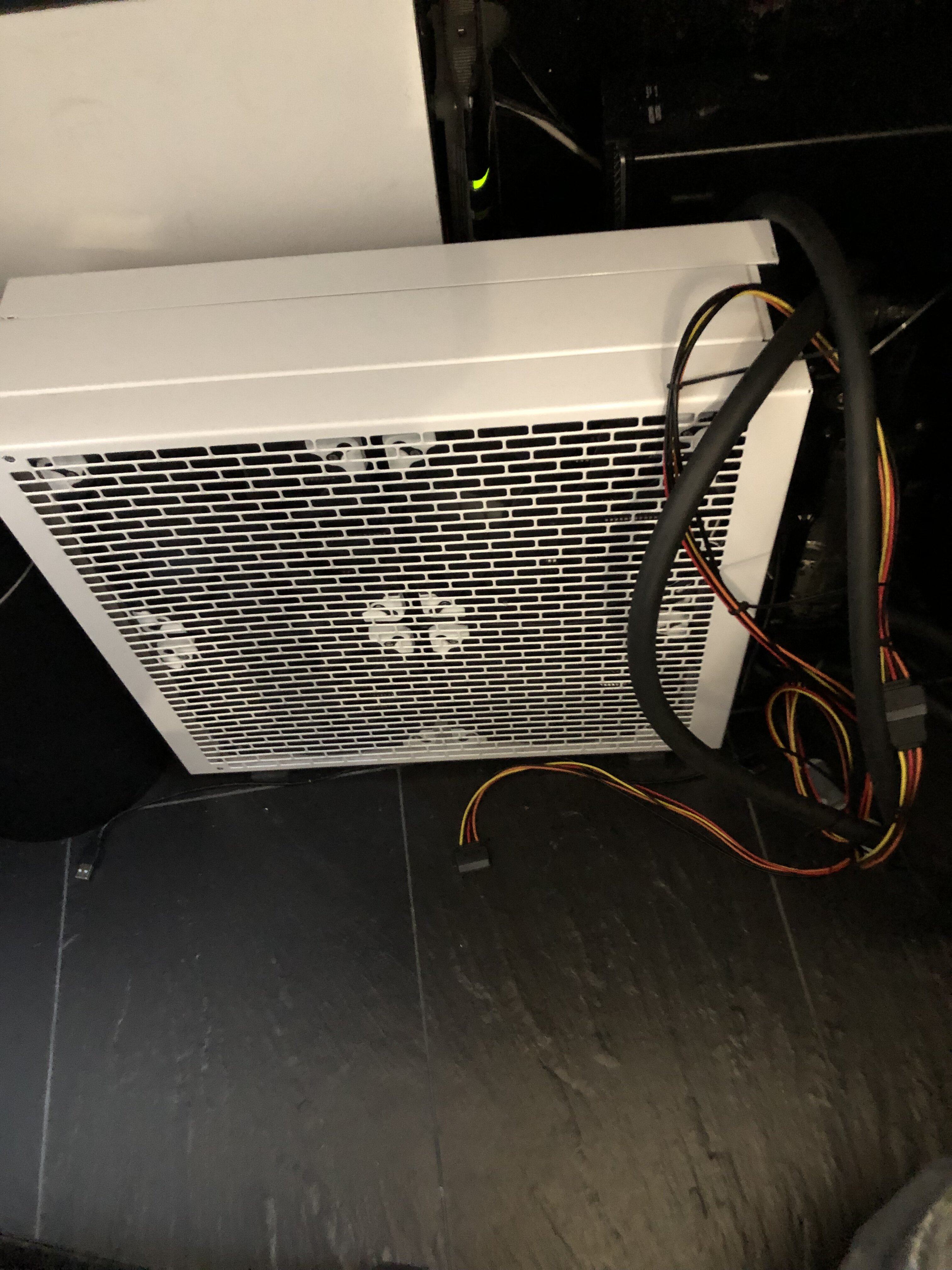

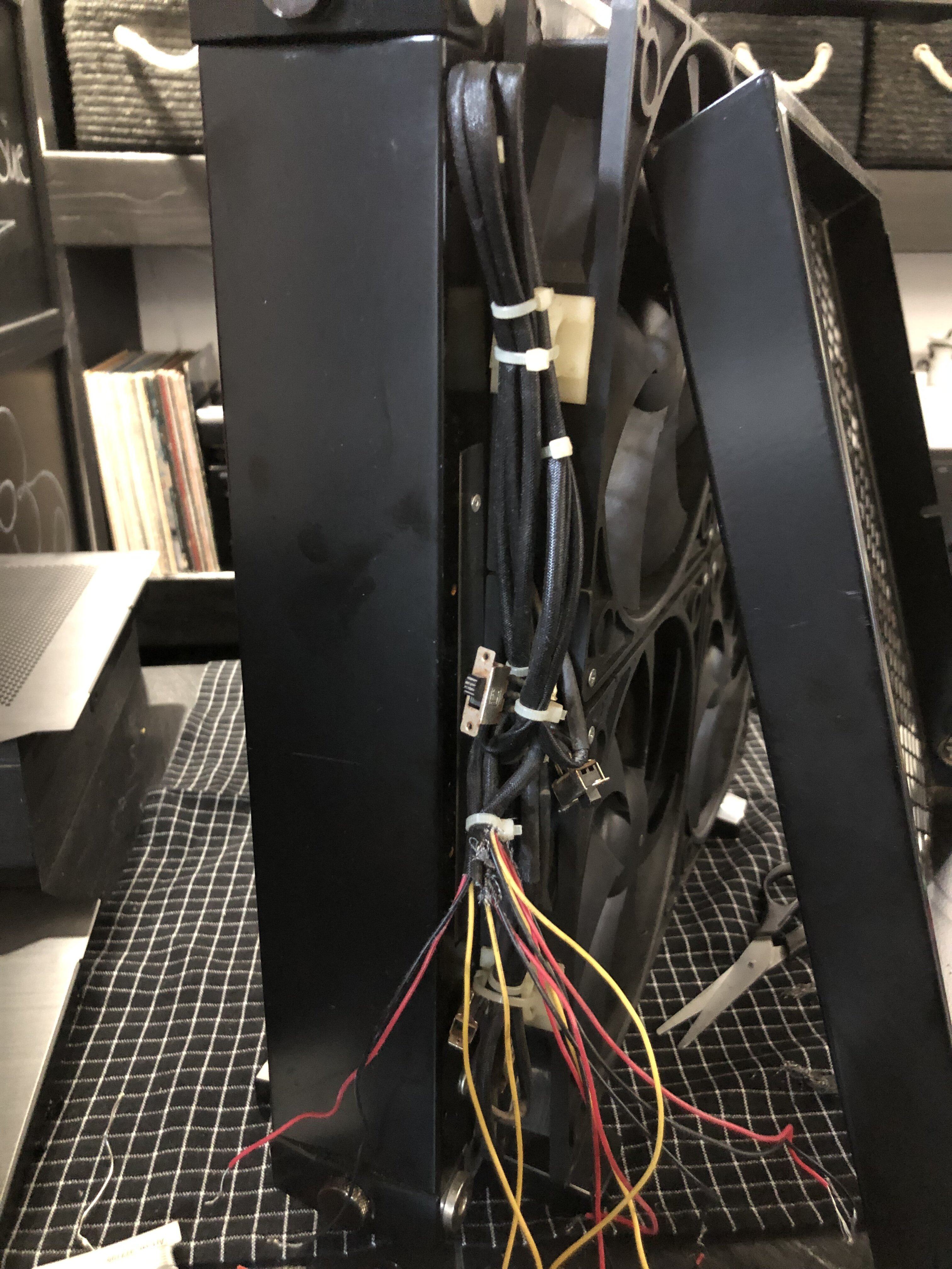

Mora-Basteltag☺️

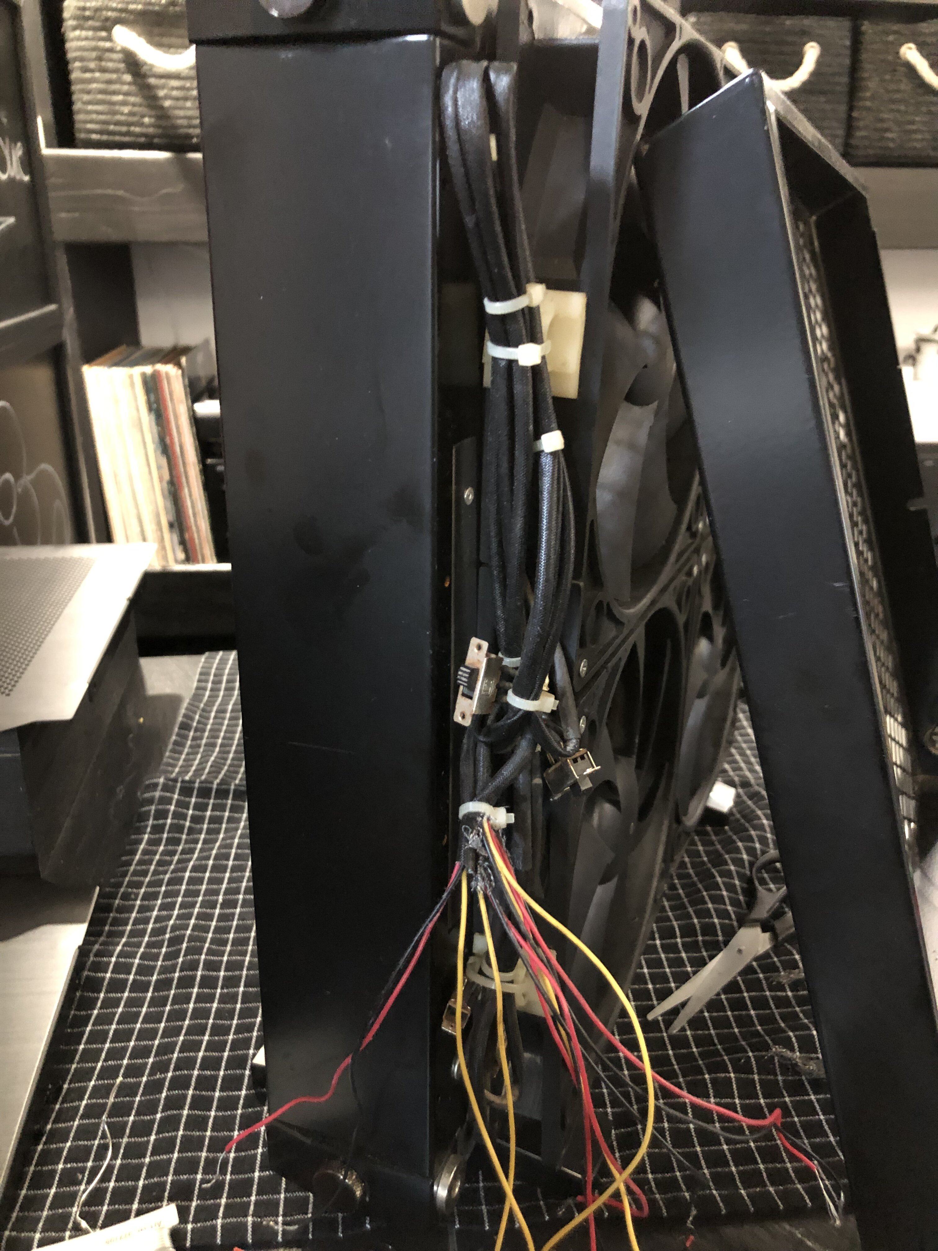

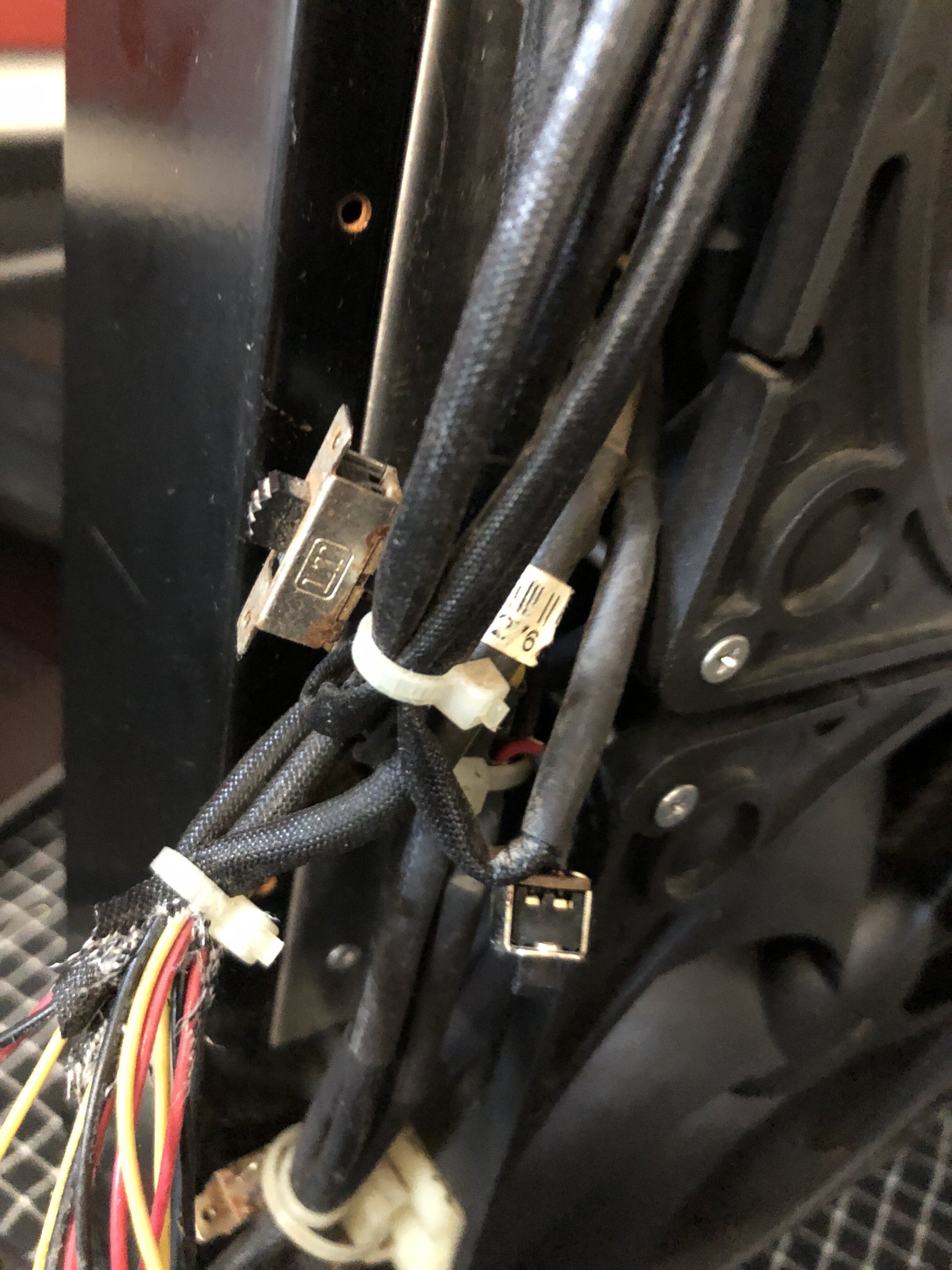

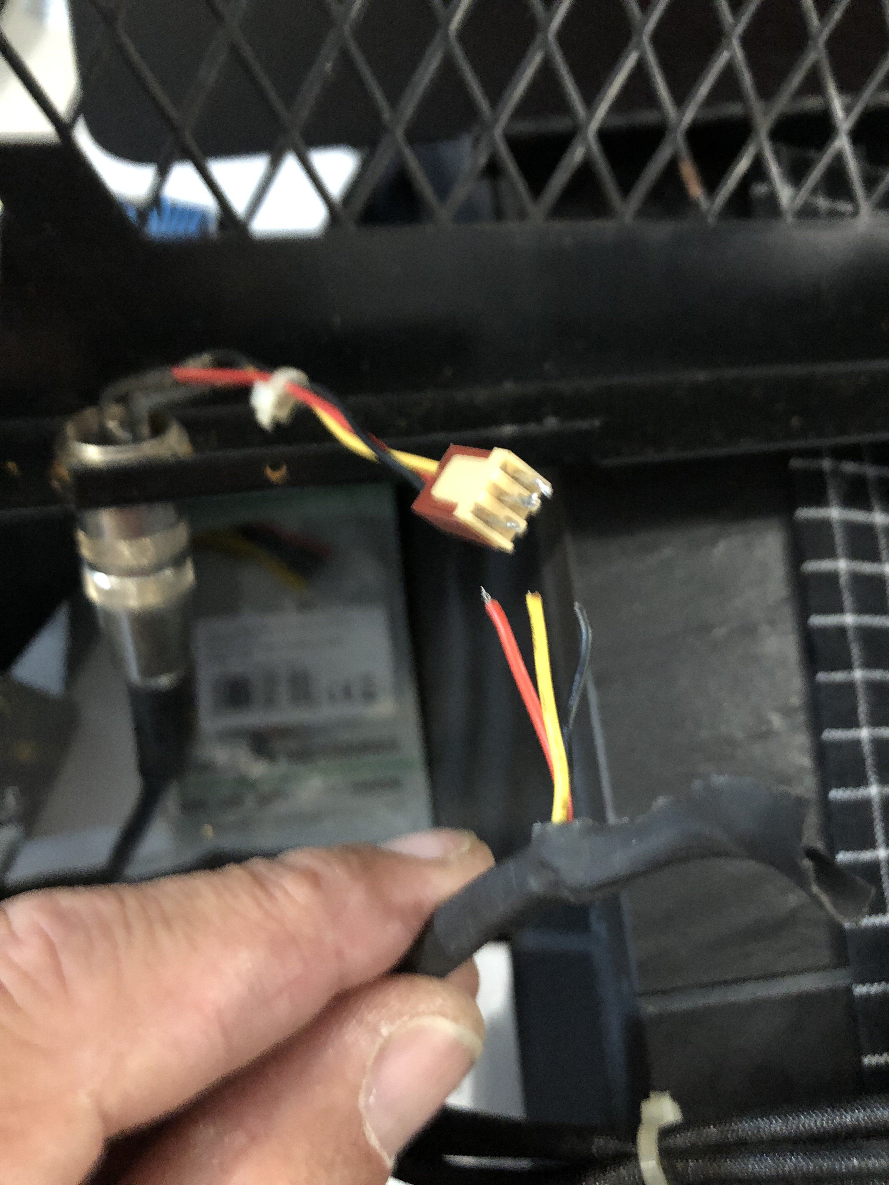

Und gleich das erste Problem.
Leider kein Lötkolben verfügbar
Das lötet man auch nicht. Alte Pins raus und neu crimpen..
Dafür fehlt das nötige Material und Werkzeug 🥴
Stecker ab, Kabel entsprechend verzwirbeln und Isolierband drüber. Bissle Pfusch aber geht xD
Vorbesitzer hat schon genug gemurkst.
Am liebsten würde ich gerne die Dreckslüfter rausschmeißen🤮
Muss mir etwas anderes überlegen, um die Dinger an die next anzuschließen

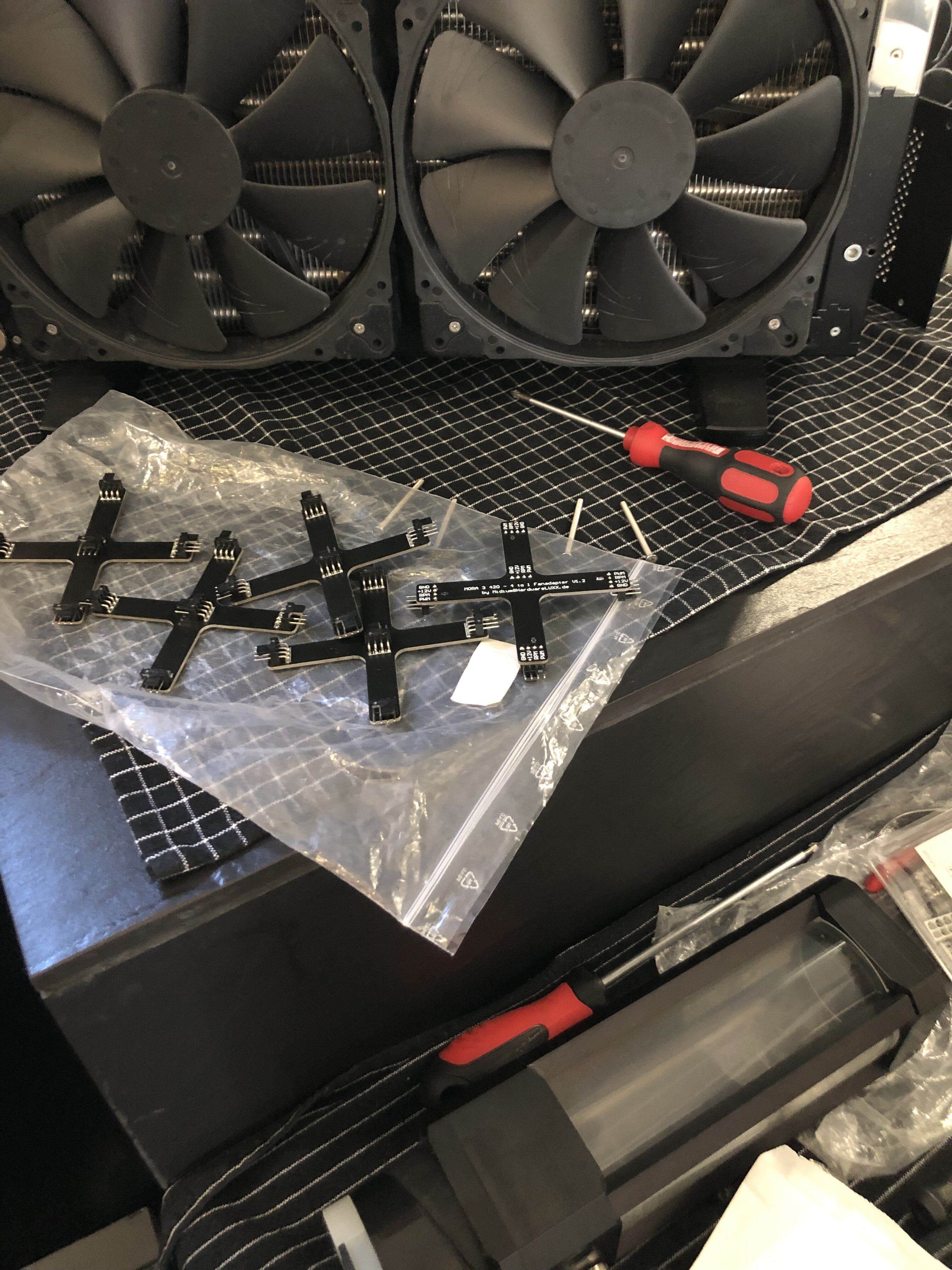

Sind das phobya Lüfter? Die sind nicht so teuer. Einfach auswechseln, oder eben für paar Euro nen Lötkolben besorgen. Den kann man immer wieder mal gebrauchen, zumindest ist es bei mir so :)
Aber bis dahin, einfach dirty die Kabel zusammen drillen und tapen, dann funzt es erstmal
Die D5 Next kann keine 3Pin Lüfter steuern.
Würde die daher auch tauschen.
Dass sind verkackte Silverstone-Lüfter.
Boah, habe ich ne Wut!!!
@Techlogi
Hatte die aber an der D5 angeschlossen…sind gelaufen 🤔
Alternativ ein Quadro verbauen?
Quadro kann auch keine 3pin steuern. Die können alle nur 4pin PWM
Ich GLAUBE dass die schon angesteuert werden. Aber entweder nicht richtig oder nur auf maximaler Drehzahl. Ich persönlich würde durchaus 4pin wollen. Würde daher direkt auf 20er noctuas gehen.

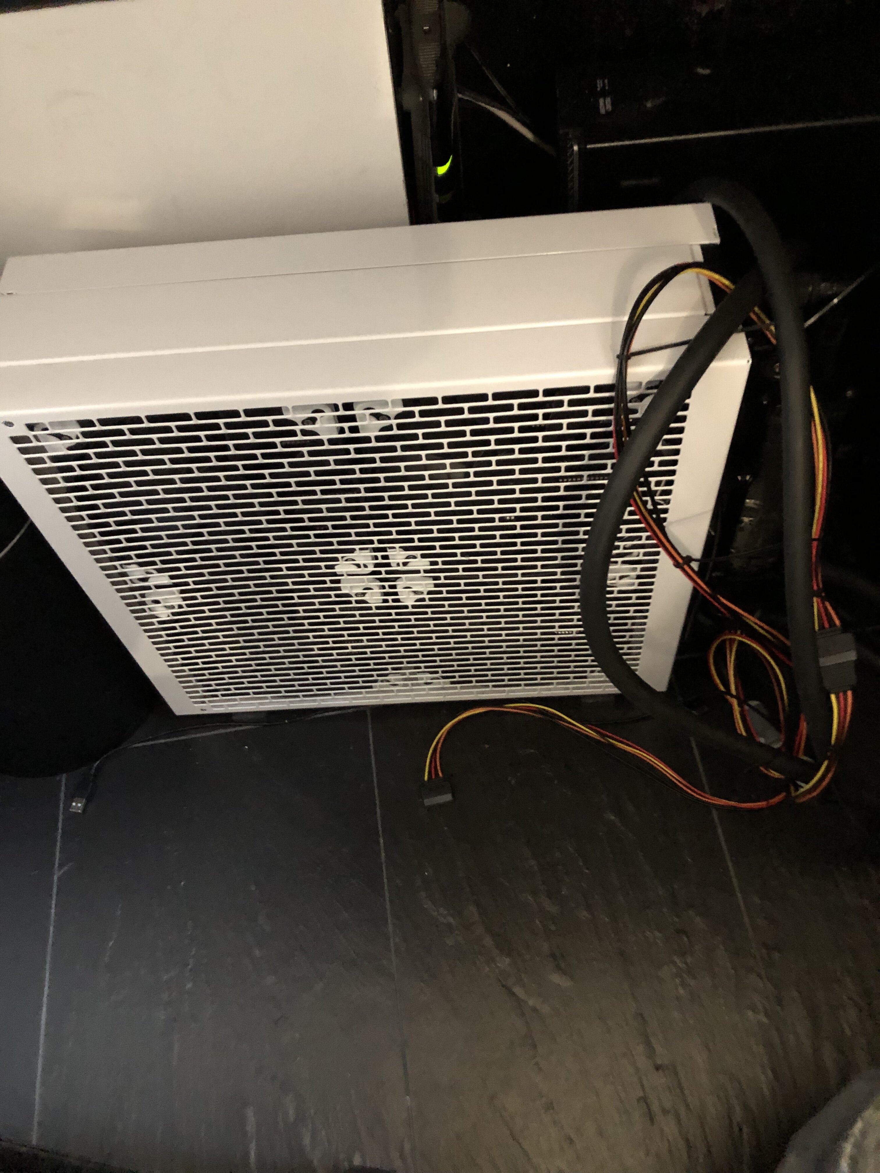

Morgen geht es weiter.
Überlasse dir eventuell den 360er für günstig. Equipment habe ich auch noch jede Menge

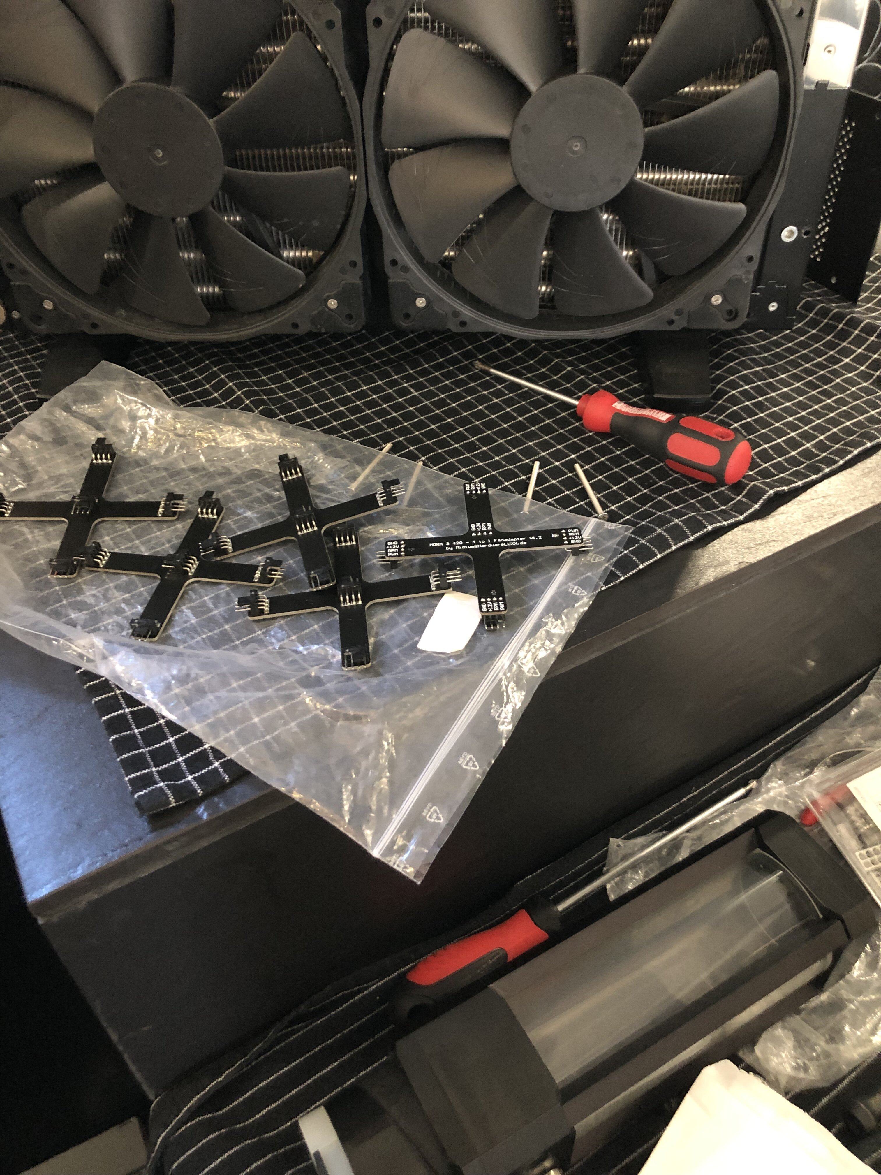

Weiter geht es…
Weiter geht es…

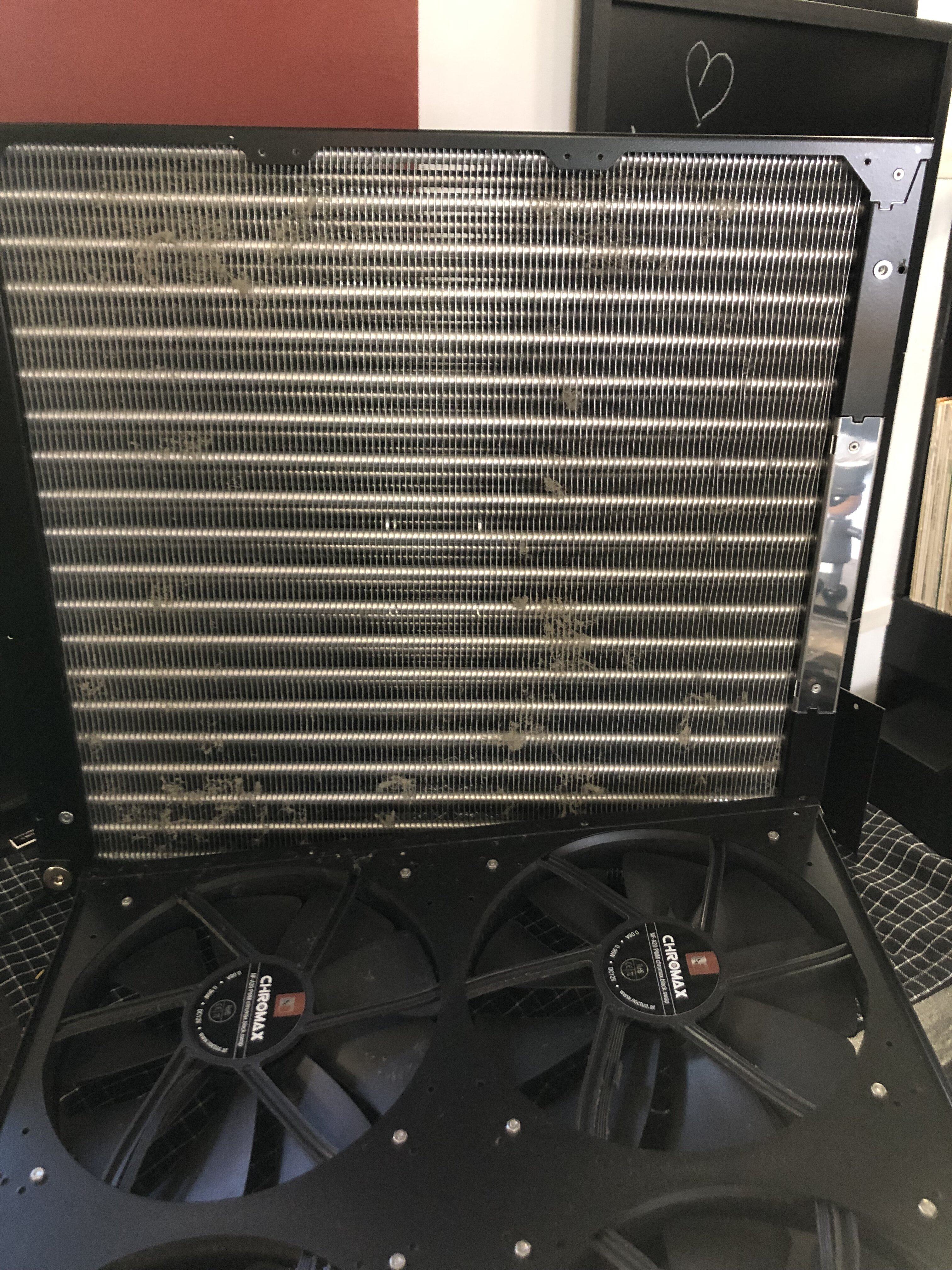

Ziemlich staubig

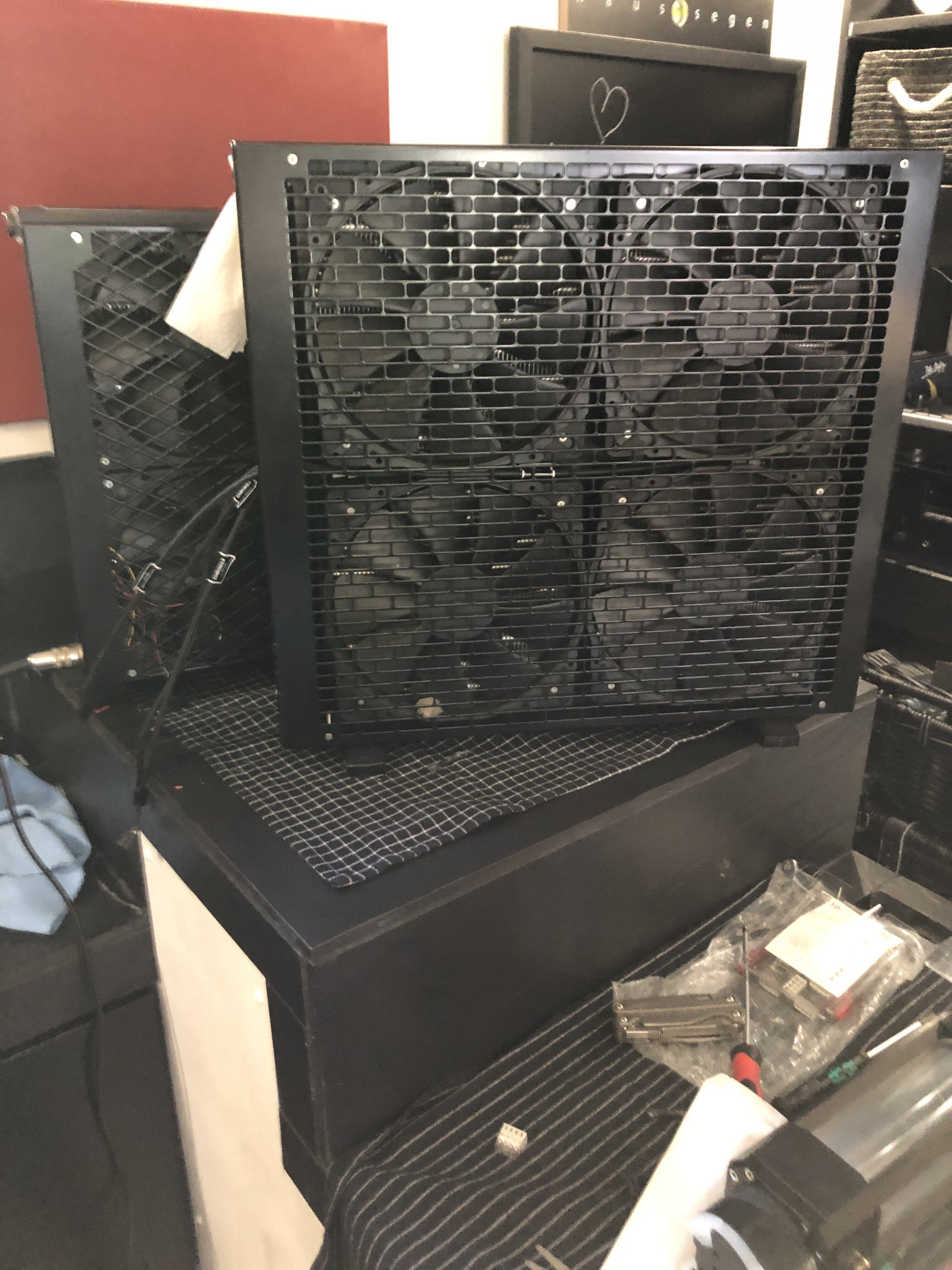

5 Kreuze hast du auch 5 mora ? :geek:
