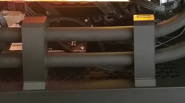

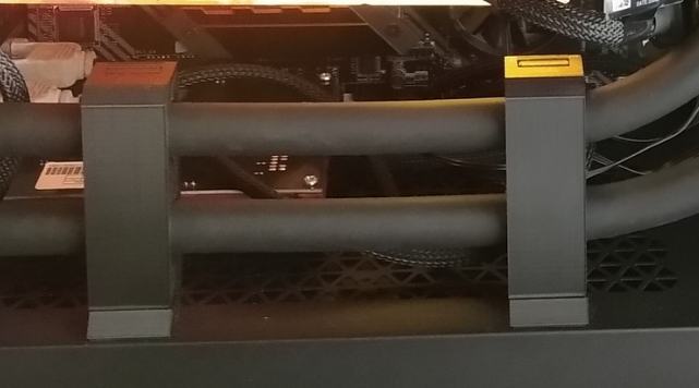

Anstatt wie geplant t die Wohnung zu putzen hab ich Mal ein paar Messungen durchgeführt.
Ich wollte mal genau wissen wie viel L/H je nach RPM durchgehen. Dazu würde auch der MoRa an den Rechner angeschlossen und nicht mehr die Schläuche kurzgeschlossen. Das hat sich in den Ergebnissen auch deutlich gezeigt.
Dabei sind diverse Sachen aufgefallen. Zum einen spielt es eine Rolle wie man das PWM Signal an die Pumpe liefert. 3.3V, 5V und 12V haben Einfluss über den Regelbereich (und gefühlt auch auf den Lärm den die Pumpen machen). Bei 3.3V fängt die Pumpe erst ab 30% an zu regeln und kommt auch nicht an die maximale Drehzahl. 12V (sollte Standard sein) war bereits ab 50% im Maximum. 5V hatte das breiteste Steuerungsmöglichkeiten. Es sei aber angemerkt, das die PWM Steuerung über einen Microcontroller gemacht würde. Möglich, das IC's da was anders machen.
Halbwegs vernünftigen Durchfluss (einen Wert den der alte Build mit 0% PWM auf einer einzigen Pumpe durch alle Kühler und Radiatoren geschafft hat) kriege ich erst ab 2000RPM. Mit angeschlossenen PC sinkt auch der Maximalwert auf 160L/H. Mit kurzgeschlossen Schläuchen waren es 260L/H.
Liegt aber höchst wahrscheinlich an Cthulhu der sich im PC eingeschlichen hat.
Alles in einem ist das bisher leicht enttäuschend. Die naive Hoffnung war, dass zwei Pumpen zumindest 47L/H bei 0 PWM hinkriegen. Denn, sobald die anfangen höher zu drehen kommt dieses (für mich deutlich hörbare und irgendwann Kopfschmerzen verursachende) hochfrequente Fiepen. Daher auch das Messingtop. Und wie es aussieht jetzt eine weitere Dämmung der Pumpen. Und Beseitigung des Tentakelmonsters.
Aber die Kühlleistung ist der Oberhammer.
Wie auch immer. Ich sollte putzen. Haut ruhig euren Senf dazu.
  • SchlauchhalterungCorsair4000D.zip

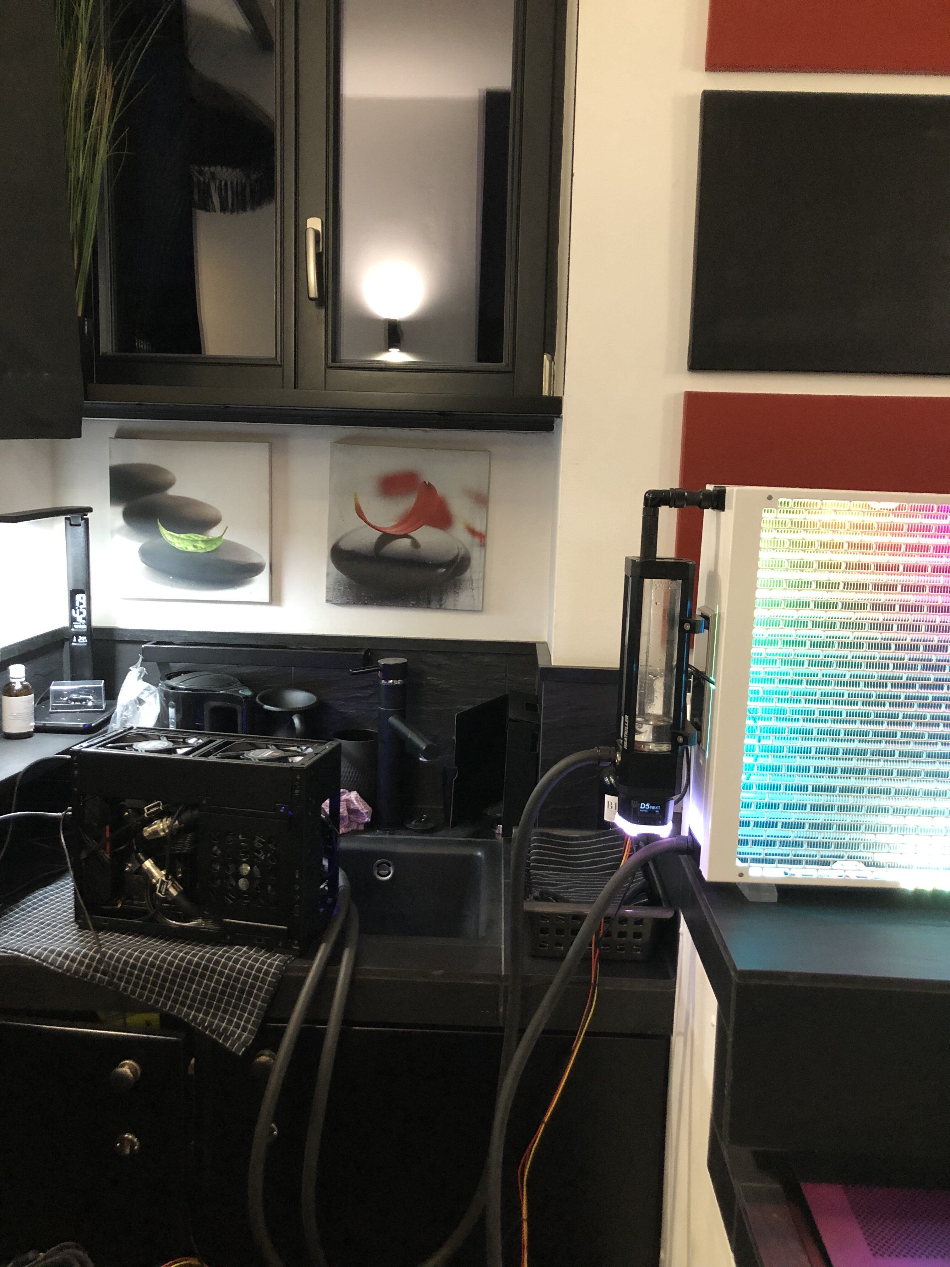

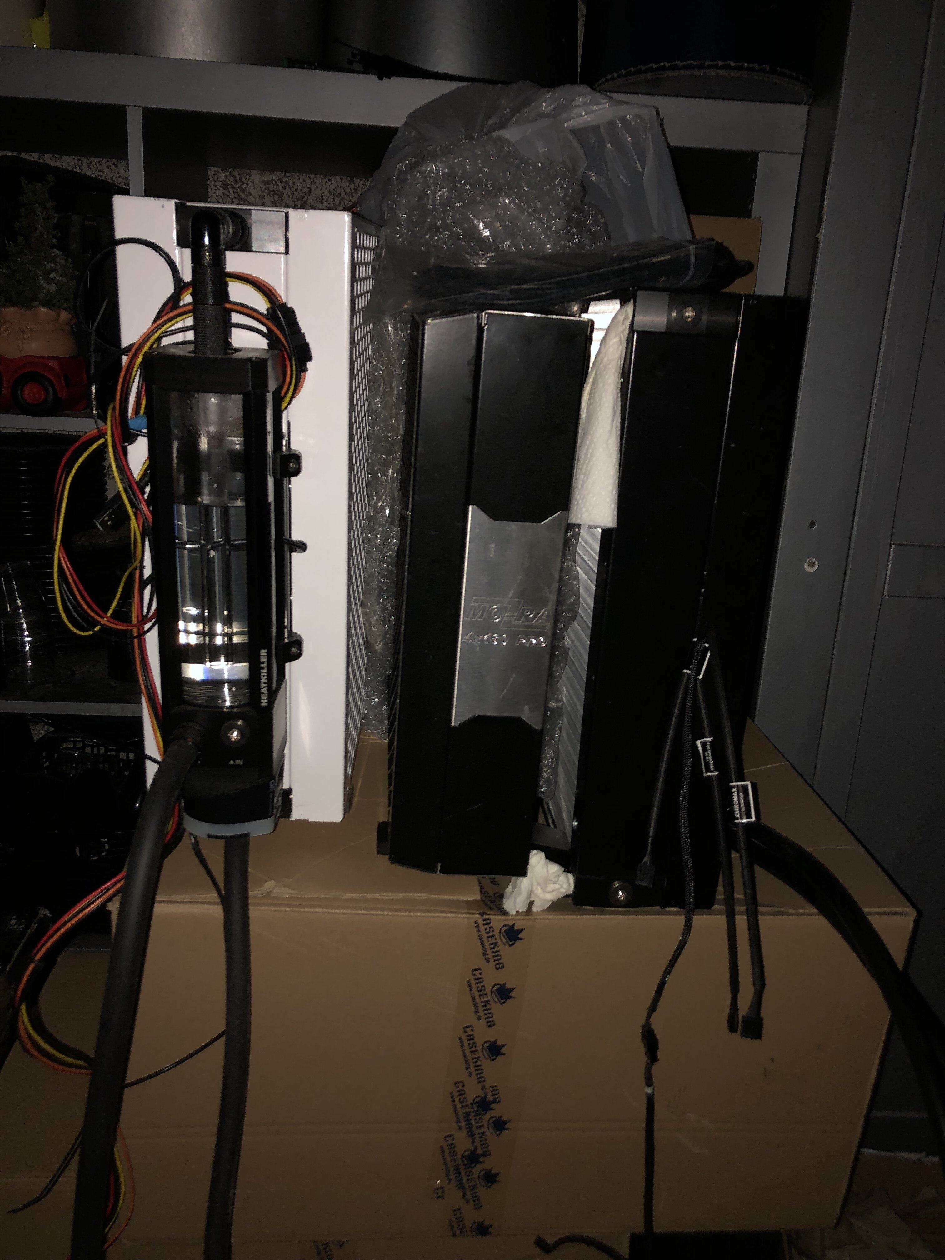

Mal so als allgemeine Info/Erkenntnis zwischendurch: bei unveränderten Rahmenbedingungen (je 4 Noctuas mit 350 rpm - der Rechner aus "System") machen 2x Demciflex Staubilter auf 2x Mo-Ra einen Unterschied von 2,5° C bei der Wassertemp aus.
Vorher 10K Delta Wasser/Ambient - mit den Filtern 12,5K Delta. Wenn ich die rpm auf 500 rpm bei beiden Mo-Ras anhebe, habe ich wider die 10K Delta.
Mal schauen, ob's akustisch nervt oder ich das ansonsten etwas wärmere Wasser (36°) bei FAH-Dauervollgas akzeptiere. Andererseits bin ich extrem putzfaul und die Mo-Ras stehen auf dem Boden unter nem Schreibtisch direkt vor nem Teppich. Saugen also mächtig Staub an...
Wer hat hier noch mal Herde/Rudel geschrieben?

Na geht doch... schönes Kleinstrudel haste Dir gezüchtet :bigok:
In der Garage ist es saukalt😬
