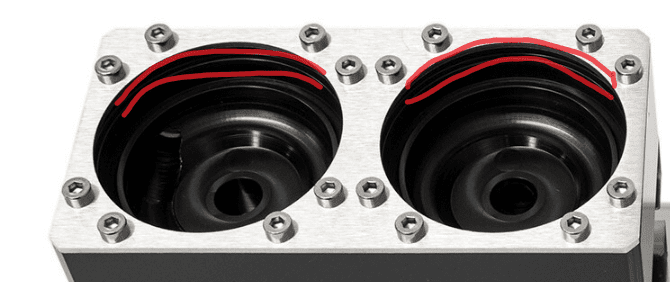

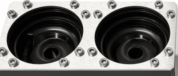

Und das Entlüften geht ohne Probleme?
Die Dichtungen sind eigentlich Betsandteil der Kühler soweit ich das bei allen Herstellern mitbekommen habe, wären ja sonst nochmal 3 Euro pro Dichtung wenn man woanders bestellt.

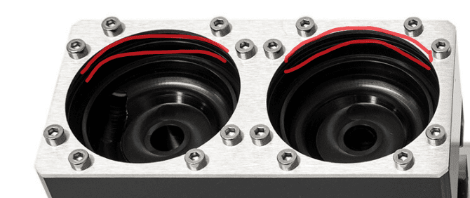

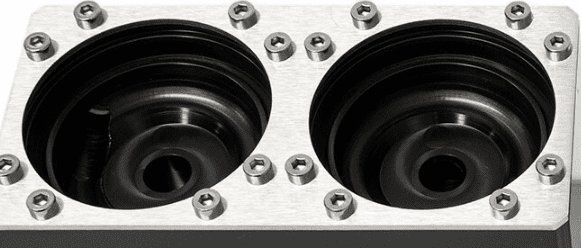

Sollte nicht anders sein als bei anderen Herstellern, der Oring wird auf die Pumpe geschoben oder in manchen Fällen auf/in eine dafür ausgelegte Nut des Tops gesetzt.
Wenn ich mich nicht täusche, dann ist hier die Nut Oring zu sehen, kann aber auch ein Stück tiefer sein.
Anhang anzeigen 708708 Anhang anzeigen 708709
Im Video sieht es auch nicht so aus als würden da Dichtungen genutzt werden, evtl. ist eine DIchtung durch der Anpressdruck obligat, was ich mir jedoch nciht vorstellen kann und möchte.
Dichtung ist in echt dabei und liegt einen ring niedriger als von dir angezeichnet. Ist im Bild auch zu erkennen. Ist ein gutes Stück matter als das schwarze Plastik drum herum. Auf keinen Fall ohne Dichtung betreiben. Lass dir eine hinterherschicken, falls die echt fehlt.
Bei mir war die dabei. Lag natürlich nicht installiert drin, wäre sonst rausgefallen. War aber mit im Päckchen dabei.
Hab ich ja geschrieben da wo markiert oder drunter.
Hatte aber bereits mit besagtem Youtuber Kontakt und Er meinte auch dass welche dabei waren.
Ja dass das ohne Dichtungen schwierig wird hab ich ja gesagt, würde keinen Sinn machen.
Aber gut zu wissen, danke.

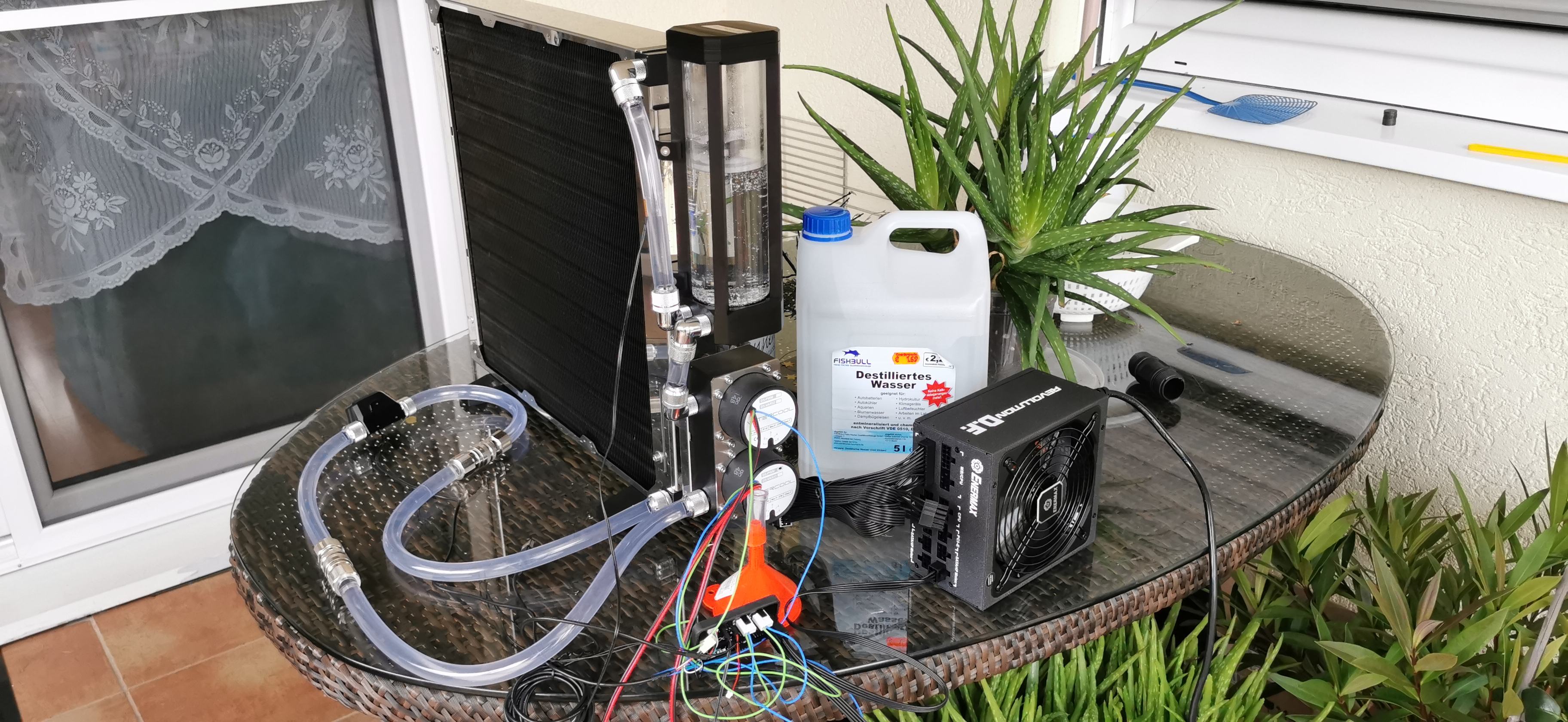

Jetzt habe ich mein System soweit zusammengebaut, dass ich einen ersten Dichtigkeitstest machen konnte. Soviel vorab: Ist dicht!!
Jetzt wollte ich mal sehen, wie hoch der Wasser-Durchsatz in diesem geschlossenen System ist. CPU/GPU sind noch nicht drin, aber diese Werte hier interessieren vielleicht auch den ein oder anderen.
Der Aufbau (siehe auch Fotos, das Ganze wurde im Wintergarten für erste Tests aufgebaut):
  • Mo-Ra3 420 Stainless Steel
  • Heatkiller Tube 200
  • DualTop-Modul
  • 2x D5 PWM
  • Stromversorgung: Enermax Netzteil
  • 2x Pärchen Koolance QD3 Schnellverbinder
  • Schlauch Mayhems Ultra Clear 16/10mm
  • Fittings Barrow und Aquatuning
  • HighFlow 2 Durchfluss-Sensor v. Aquacomputer
  • Octo Steuergerät v. Aquacomputer
  • Software Aquasuite v. Aquacomputer
Und hier die ersten Messwerte mit Aquasuite, wie gesagt, noch ohne CPU:
Prozent / U_min D5 IN / U_min D5 OUT / Durchfluss ltr. pro Stunde / Geräuschkulisse
30 / 802 / 802 / 42,2 / nicht wahrnehmbar
50 / 1.738 / 1.750 / 122,6 / nicht wahrnehmbar
75 / 3.249 / 3.225 / 247,5 / minimal wahrnembar
100 / 4.761 / 4.765 / 382,9 / gering wahrnehmbar
Ich wünsche euch allen einen guten Start ins Neue und hoffentlich bessere Jahr!!

Sobald CPU/ GPU drin sind und du von dest.Wasser auf DPU oder dergleichen wechselst, dann ändert sich das erneut komplett.
Genau. Mit zwei D5 auf 2200 U/min, 2x Mo-Ra 420 und aktuell nur den Techn AM4 verbaut komme ich auf ca. 90 l/h. Mit dem Heatkiller FTW3 werden es dann wahrscheinlich um die 80 l/h sein. Mit 100% sind es aktuell um die 240 l/h.
Also mich haben bis jetzt schon zwei Dinge fasziniert: erstens, dass so kleine Pümpchen knapp 400 Liter ein einer Stunde bewegen können und zweitens, dass sie dies auch noch fast lautlos macchen!
Dass es mit der Wasserblock für die CPU nochmal runtergeht erwarte ich auch. Bin nur gespannt, wie das Verhältnis sein wird.
@KaerMorhen : Ich will eigentich bei Aqua dest bleiben. Für Zusätze sehe ich keinen wichtigen Grund (ok, ich will die Glaubensfrage hier nicht wieder eröffnen 😁 )

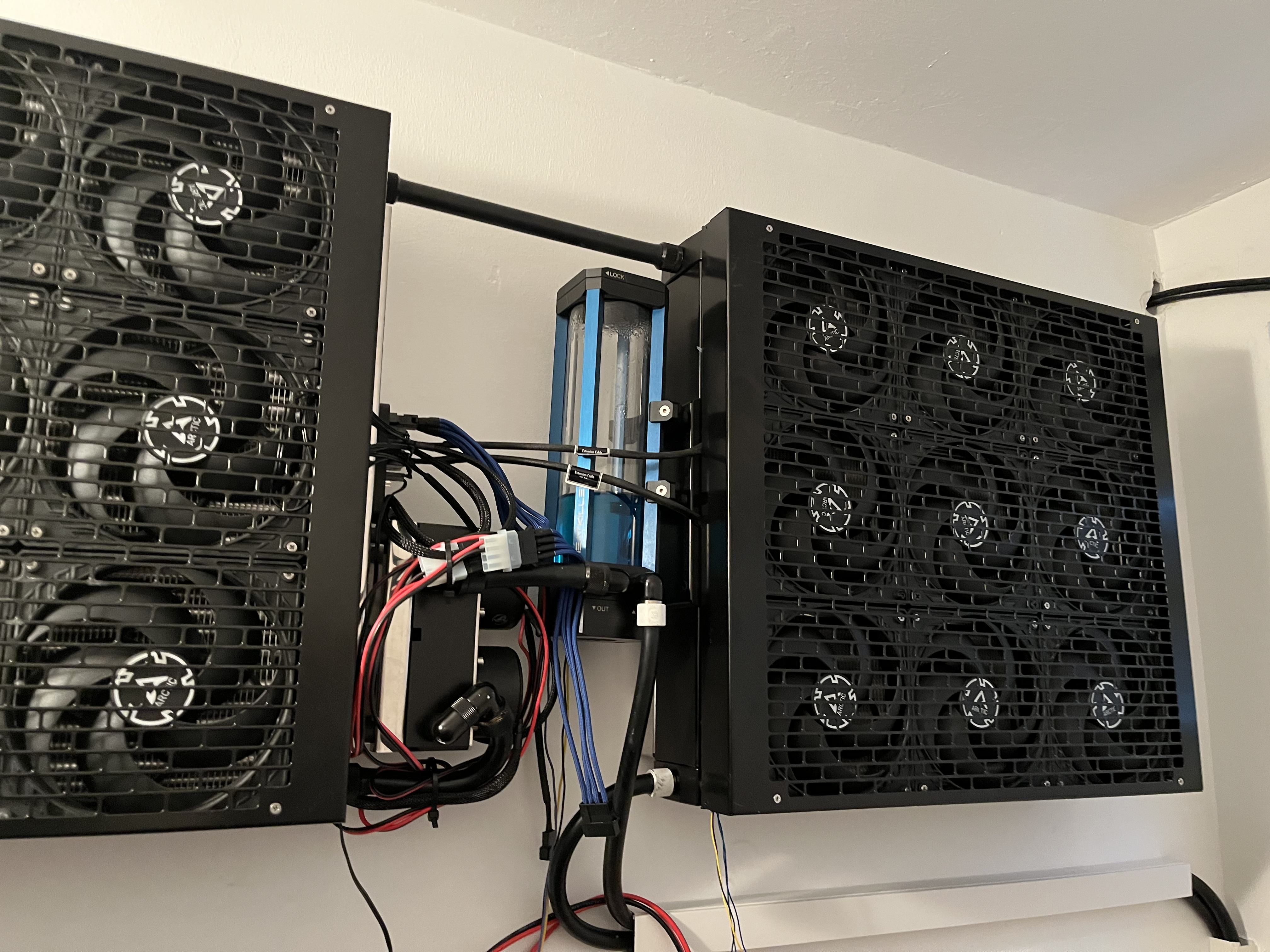

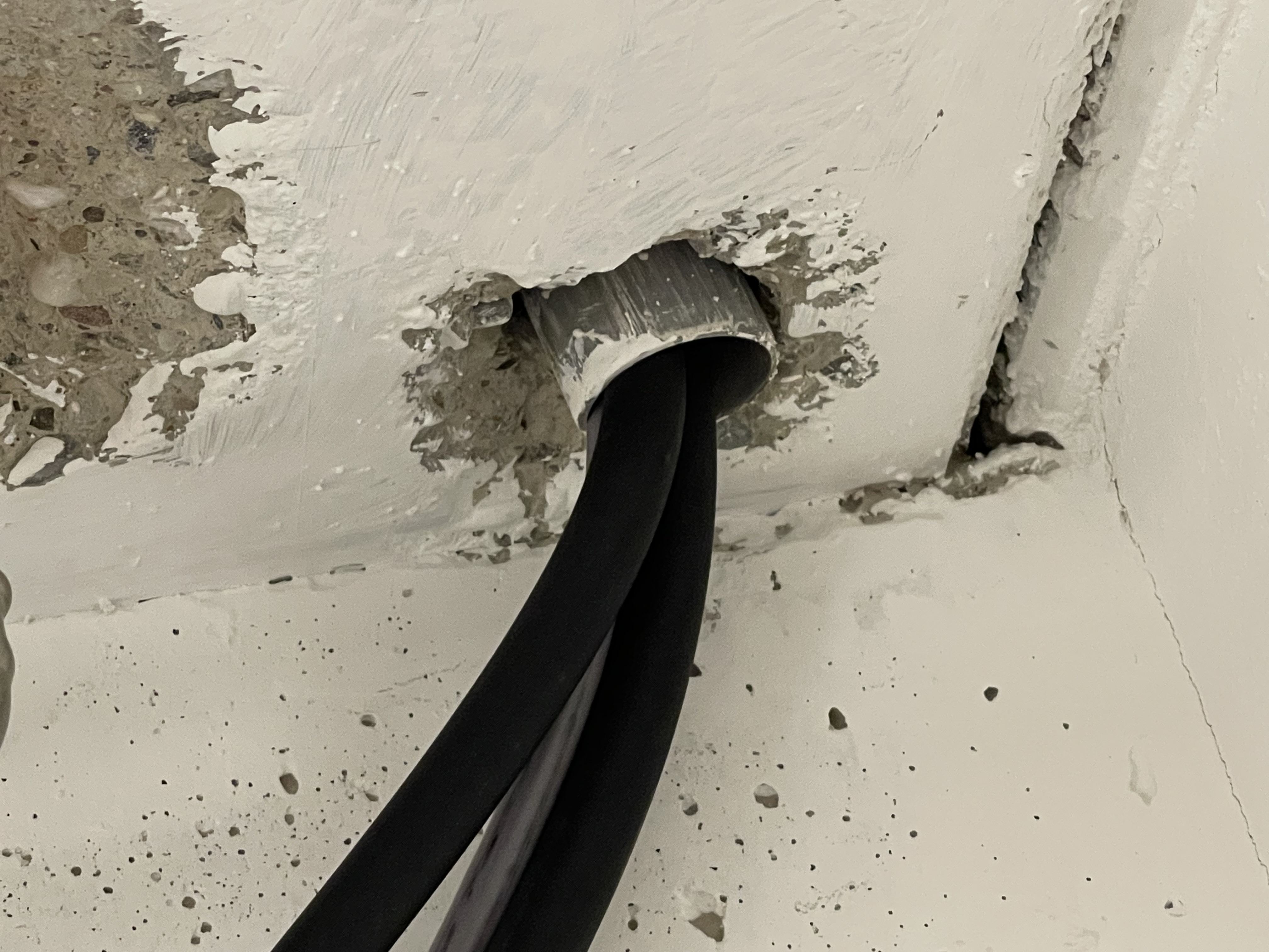

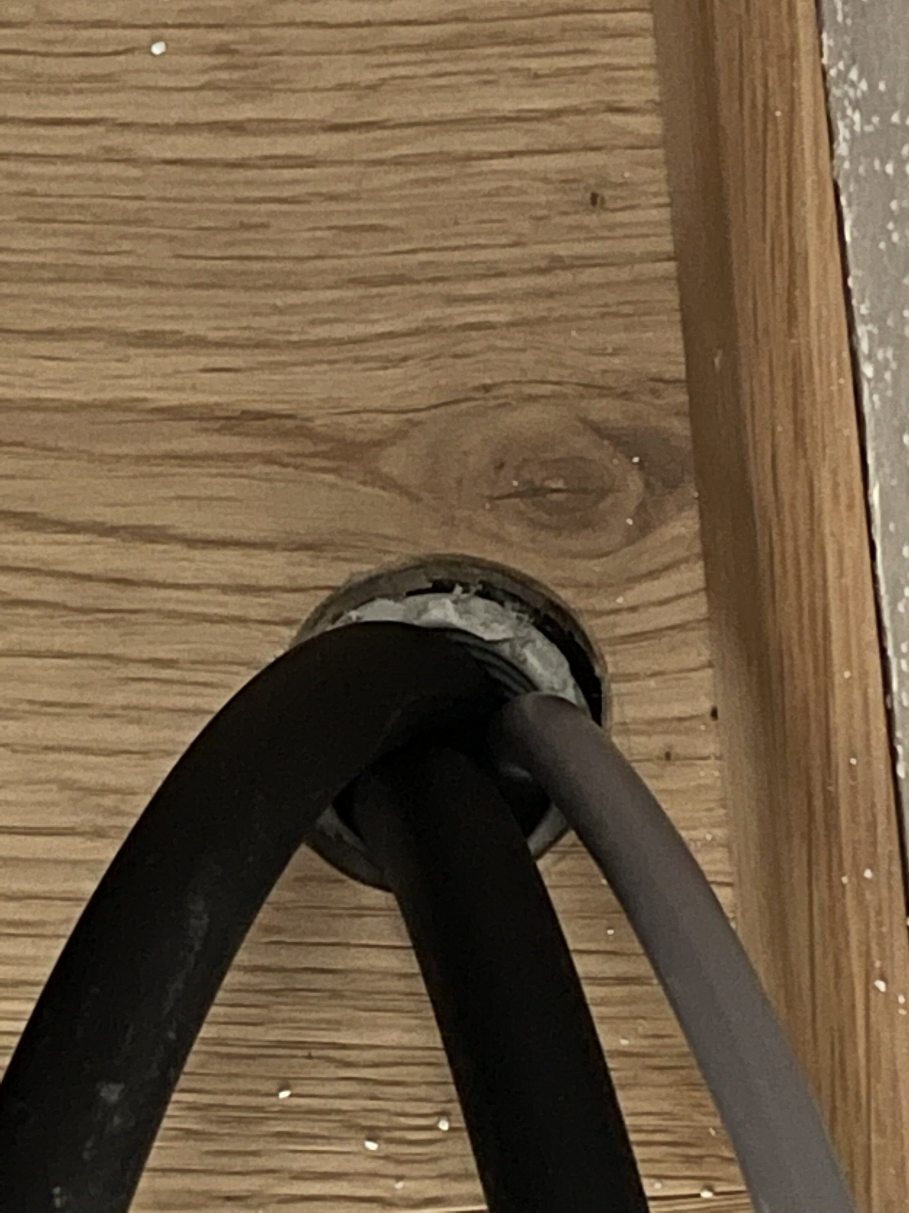

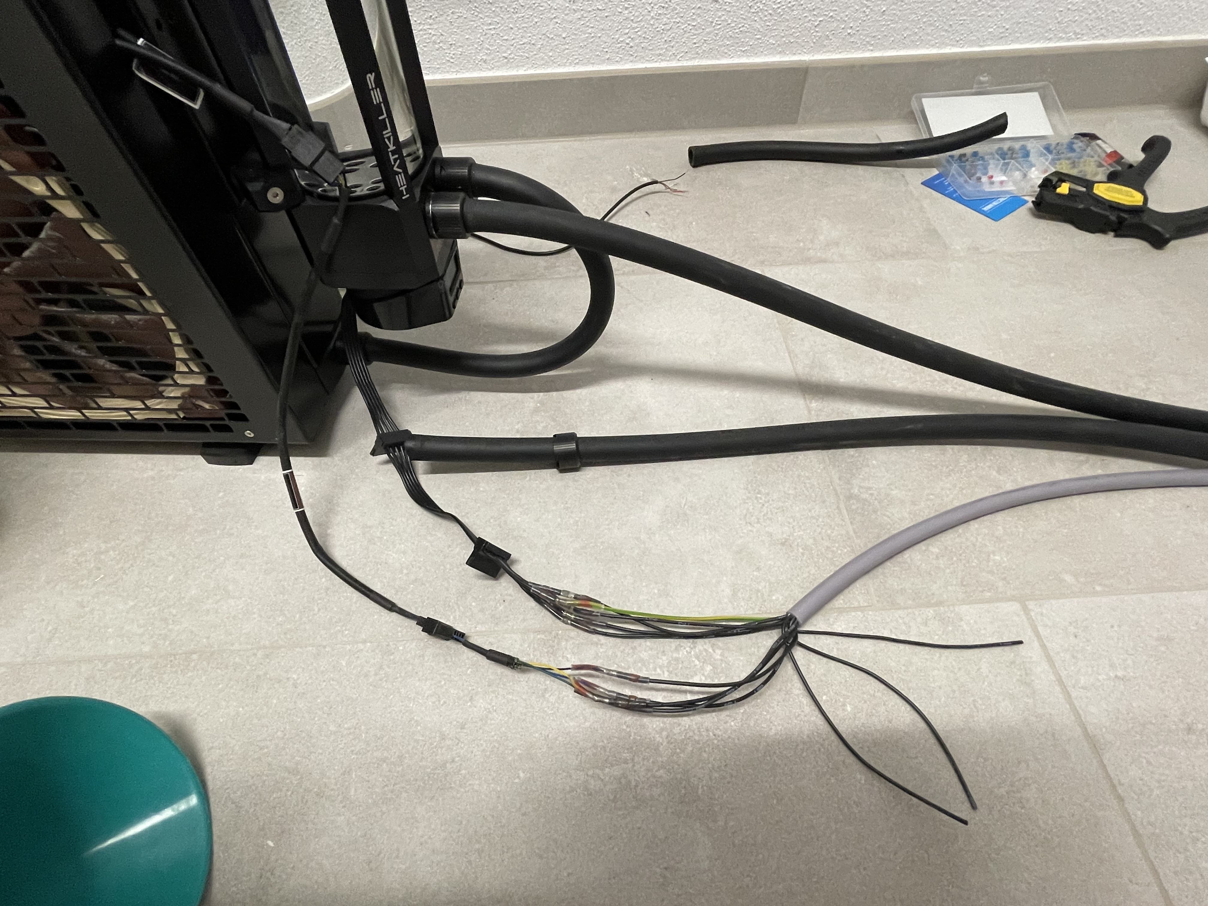

Frohes neues Jahr, ich betreibe meinen MORA 420 seit nun einem Jahr und bin letzte Woche ins neue Haus gezogen. Dort habe ich mir gleich beim Hausbau ein Loch in Boden vom Büro in den Keller geplant. Gestern habe ich den MORA in Technikraum in Keller verlegt. Leider funktioniert etwas mit meiner Verkabelung nicht. Ich habe das 4x15 Pin SATA Kabel getrennt und habe es 10m später unten im Keller wieder an die Pumpe D5 Next Pumpe angeschlossen. Beim Lüfter Kabel habe ich es genauso gemacht /4x NF A20 Noctua). Als Verlängerungskabel habe ich dafür ein 11m Steuerleitung Flex-JZ 12 x 0,75mm² verwendet und dieses mit Lötverbinder wieder zusammengeschlossen.
Wenn ich den Rechner starte, springen die Lüfter an, aber die Pumpe nicht mehr und blinkt rot mit akustischen Signal: "12V außerhalb des Bereichs". Was könnte ich dagegen tun? (ich habe bis jetzt keinen OCTO oder QUADRO verwendet)
Ich überlege gerade ob ich ein dickeres Kabel für die Länge benötige 1,5mm²?
Vielen Dank für die Hilfe
