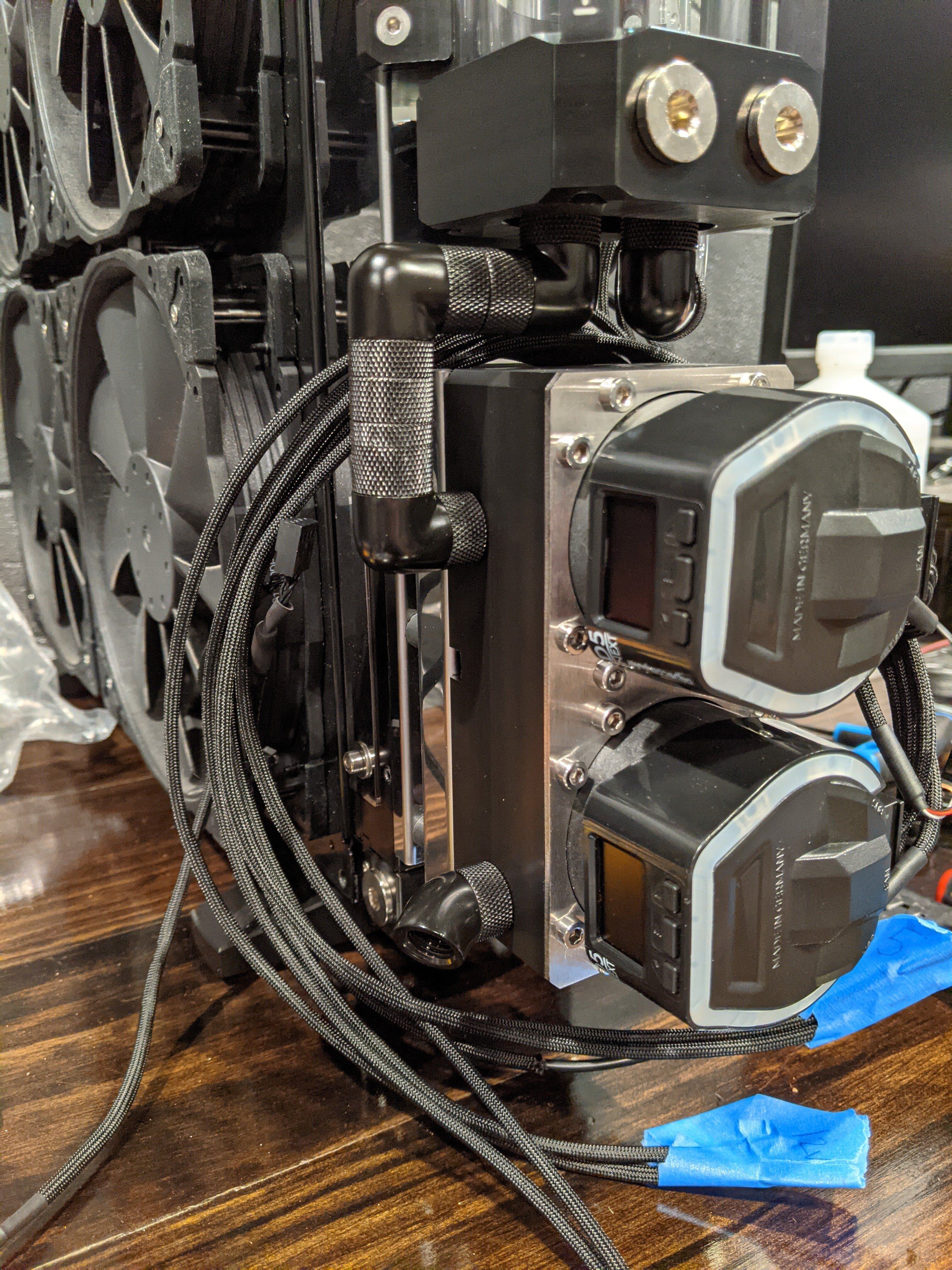

@Youngtimer: Sieht das nur so aus oder wird die Pumpe wirklich nur über den Doppelnippel am Mora gehalten? Nicht, dass das Acryl vom Top irgendwann Risse kriegt und inkontinent wird.

Also auf 100% kann man meine schon gut hören. Durch die Montage ist die Pumpe bei mir aber auch null entkoppelt, das bekommt man sicher auch leiser hin. Bei etwas reduzierter Drehzahl sinkt die Lautstärke deutlich. Die Asiaten schrauben sich die Pumpe auch gerne direkt auf eine distroplate. Scheint auch zu funktionieren.
@Germanium ich war auch erst skeptisch, aber bisher hält alles bombenfest. Behalte ich aber im Auge.

Sieht irgendwie lang aus. In welche Öffnung gehst du? Ich hab die innere genommen, die vordere nutze ich dann zum Befüllen.
Das wäre dann die vordere. Stimmt - befüllen ist dann doof. Mal schauen ob es kürzer geht.
Bin aber gedanklich schon wieder am Plan ändern, und am überlegen ob ich mir nicht das Heatkiller Multitop DDC hole, und das irgendwie unterhalb des AGB befestitige. Evtl. mit einem zweiten Tube Adapter. Bin mir aber überhaupt nicht sicher ob das alle passen würde so wie ich mir das vorstelle.
Edit: So einfach wie ich mir das gedacht hatte, zumindest ohne Löcher in die Halterungen bohren, passt es nicht. Die vier Lochabstände am MoRa sind leider unterschiedlich.

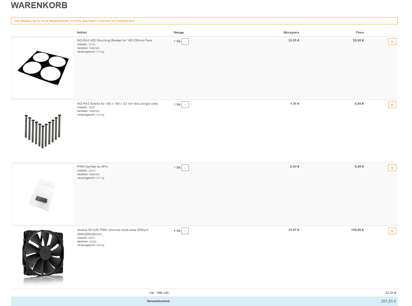

Bin am Überlegen mein Mora auf folgendes Umzurüsten.
Aktuell habe ich 9x140 Artic P14 drauf.
Wie sind da eure Erfahrungen mit 9x140 vs 18x140 und 4x200 und 8x200?
Das Geld würde eher für einen zweiten Mora sparen oder versaufen.
Kommt auf deine Intention an. Weshalb willst du umrüsten?
Für mein Empfinden wären das sinnlos rausgeworfene 200 Euro, da du ja bereits ein funktionierendes System hast.
Gibts es denn Punkte, die dich aktuell an den 9x140ern stören?
Die passenden Schrauben sind bei der Bracket schon dabei, bräuchtest nicht extra kaufen.
Push/Pull bringt beim Mo-Ra nur sehr wenig, bzw. lohnt nicht ...
Wenn die Arctic grundsätzlich bereits leise genug für Deine Ansprüche sind & Du "nur" zu wenig Kühlleistung hast, würde ich mich @Techlogi anschließen: Kohle für was Schönes auf den Kopf hauen oder als Sparrate für zweiten Mo-Ra nutzen ...

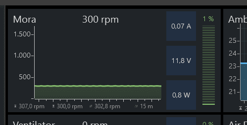

Meine laufen bei 500 rpm für mich komplett lautlos. runter gehen sie bis etwa 350rpm...
Aber da hört ja jeder anders 😅
Ich musste mal den RPM drehen weil die bei 800RPM tatsächlich sehr unruhig liefen.

Und danke noch für den Hinweis mit den Schrauben.
Hab auch die P14. :)
@blackrider Die Schrauben benötigst Du übrigens nicht. Bei den Adapter-Platten sind die Schrauben auch für die Lüfter dabei. So war's zumindest, bei den beiden Platten, die ich neulich erst gekauft hatte.

Was macht das denn so Temperatur technisch 1000 800 500 300 RPM?
Passiv Mora bringt nix bzw. macht keinen Spaß in Sachen Kühlung. Aber schon ein leichter Luftzug reicht für ordentliche Kühlung: ich hab 2 Moras für eine 3090 und einen 11900K - das lässt sich hübsch leise betreiben (wobei bei mir auch insgesamt 16x NF-A20 langsam drehen).

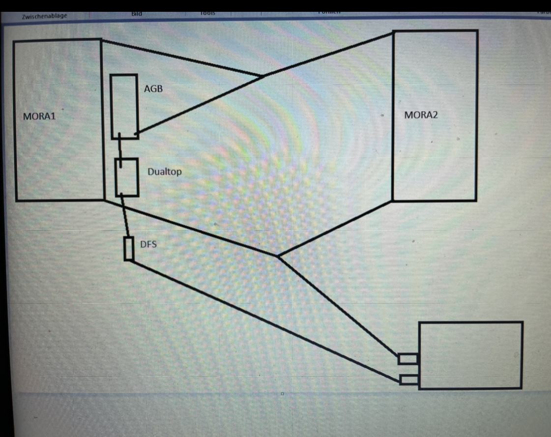

ich will meine Mora doch auf parallel umbauen. Anbei eine Zeichnung wie ich es mir vorstelle. Kann ich das so machen, oder habe ich wieder nen Denkfehler? Müssen die Y Leitungen gleich lang sein, oder können die ruhig variieren ?
