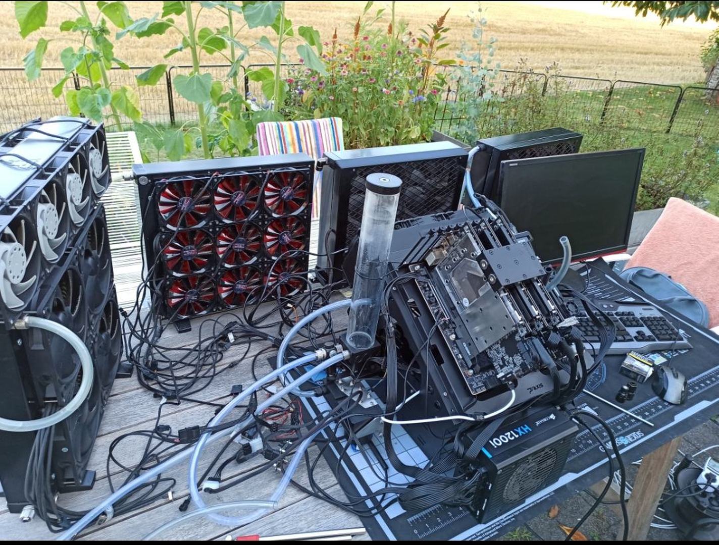

Was ist besser als Zwei Moras ? Richtig 4 lol
Viel wichtiger is die Frage was machst du damit im Garten und was sind das für Grafikkarten.
Wow, vorbildliche Freiluft-Rudelhaltung der Mo-Ras mit ausreichend Auslauf 😍
Was ist das denn für ein riesiger AGB?
EK Röhren AGB mit ddc aufsatz
Öhm im Garten weil es dort kühler war . Und wir haben gebencht fürs Hwbot mit 3 290x Matrix Karten
Schick schick

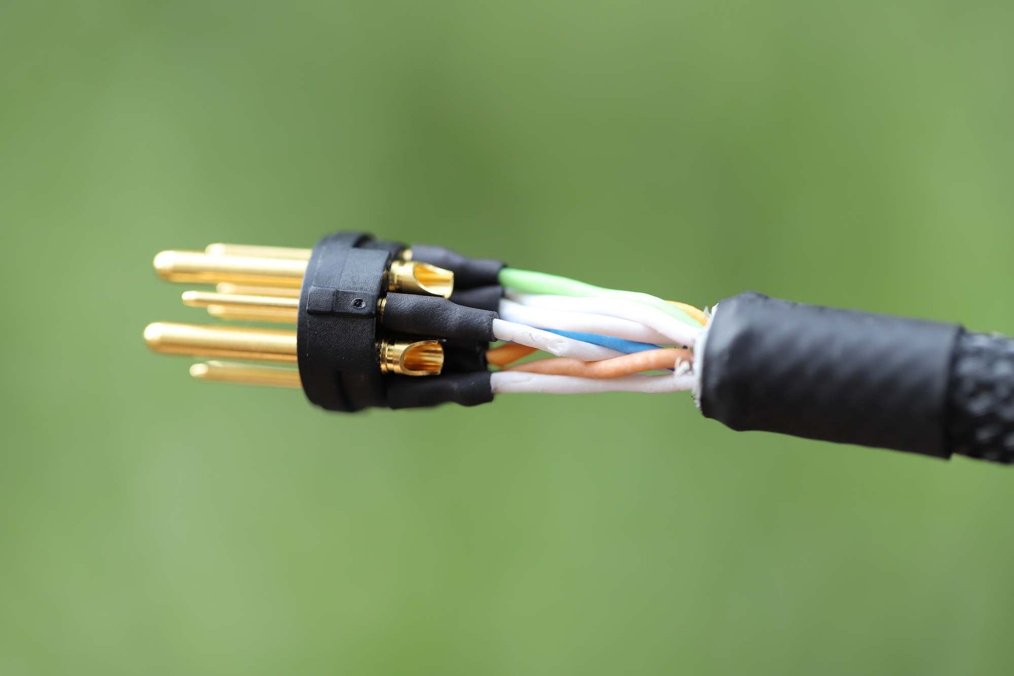

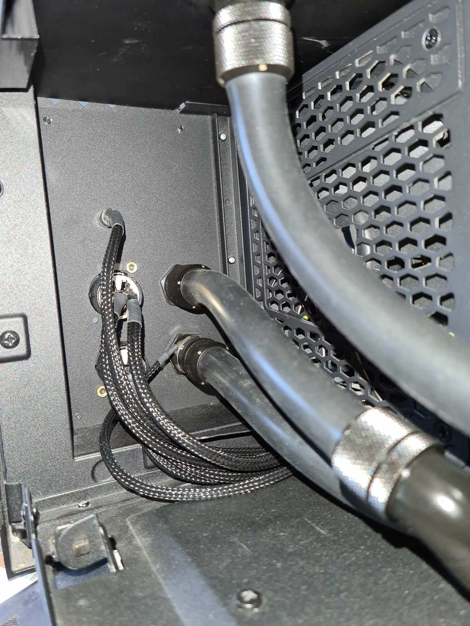

Hallo zusammen,
mein Urlaub ist rum und ich war fleißig am Basteln.
Nachdem sich das Konzept mit dem 8-Poligen Kabel am ersten MO-RA bewährt hat, habe ich den zweiten MO-RA, der noch gar nicht verbaut war, genauso ausgestattet.
Dieses mal hat das Setzen der Buchse in die Blende auch deutlich besser geklappt: Vor dem Bohren mit Mahlerkrepp abzukleben hat zumindest soweit Kratzer vermieden, die die Buchse am Ende nicht verdeckt hätte. Gerade sitzt sie nun auch.
Zweites Kabel gebaut, dieses mal gibts auch ein Bild von den Interna der Stecker.
Mit zwei MO-RAs halten die Lüfter bei 400rpm das Wasser bei deutlich mehr last sehr nahe an der Umgebungstemperatur. Durchfluss habe ich mit ca 50l/h bei meiner Standard-Pumpeneinstellung (1x DDC, so geregelt, dass sie nicht wahrnehmbar ist) ca 10l/h zu einem einzelnen MO-RA verloren. Im Kreislauf sind VRM, CPU, 2x GPU Kühler, außerhalb des Gehäuses ca 8m Schlauch und 2 MO-RAs.
Im Großen und Ganzen bin ich mit dem Ergebnis recht zufrieden.
Der nächste Schritt wäre dann die Erweiterung auf 2 Pumpen, um besseren Durchfluss bei niedriger Lautstärke zu bekommen, da dieser Durchflussbereich durchaus noch einen Einfluss auf die Kühlleistung besonders der GPUs hat.

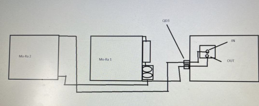

Ich habe aktuell nen Hänger. Auf dem angehangenen Foto ist es doch Reihe, oder?
Denke eher von Mora nach Mora ist Reihe
Ja ... raus aus PC, rein in Mo-Ra1, raus aus Mo-Ra1, rein in Mo-Ra,2 raus aus Mo-Ra2 und retour in PC ...
Manchmal hilft es, den Weg vor sich hin zu nuscheln, dann wird's evtl. etwas klarer 🤣
Danke, und wie würde das jetzt als „Parallel“ aussehen?🤪
PC raus, dann nen T-Stück, rechts Mo-Ra 1, links Mo-Ra2, dann beide Mo-Ra wieder raus in T-Stück und zurück in PC. Behaupte ich einfach mal, ohne es je so umgesetzt zu haben 😅
