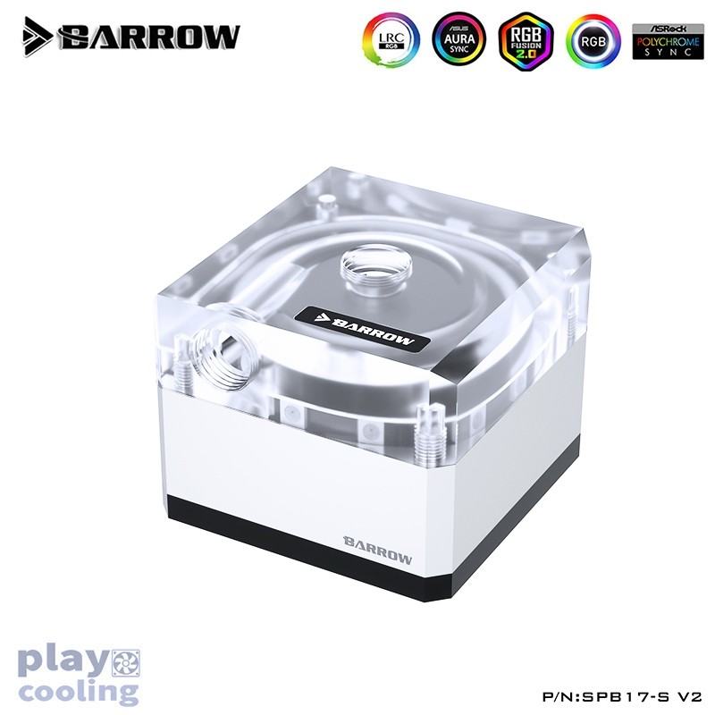

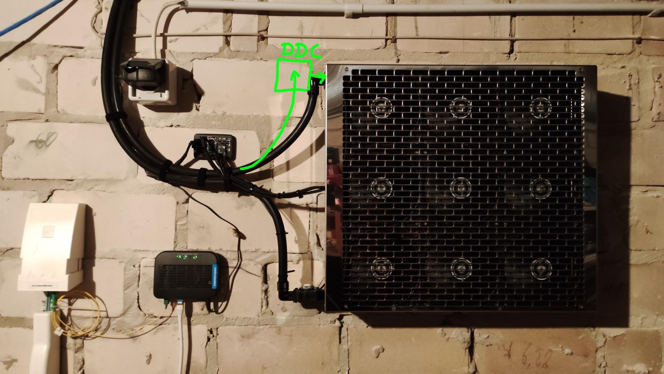

Ich möchte meine Barrow Pumpe direkt an den MoRa anschließen. Einfach mit einem male-to-male Gewinde an den Eingang oben, oder würdet ihr nen Stück Schlauch dazwischen machen?
Bei jedem anderen hätte ich gesagt: Schlauch, sonst vibriert es und wird laut. Bei dir ist das aber latte :-D
Haha, danke!
Ich muss mir nur noch ein paar Gedanken über die Aufhängung machen. Einfach nur über das Gewinde, wäre vielleicht nicht so gut. Das Teil ist mit etwa 400g recht schwer. Eine Befestigung an der Wand sollte wahrscheinlich schon dabei sein.

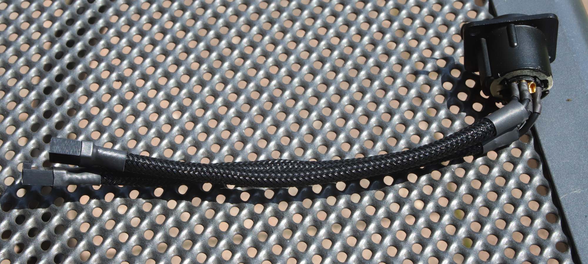

Hallo zusammen,
ich bin mit meinem 8-Pol-Kabel-Projekt etwas weiter gekommen.
Habe den PWM-Splitter mit Anschluss-Terminal für die Temperatur-Sensoren gebaut lackiert und am Radiator montiert (siehe 3. Bild). Links oben und links Mitte sind die Inputs vom externen Kabel (2x2 für Sensoren, 1x4 für Lüfter), rechts oben Output für die Sensoren, der Rest sind Outputs für die 4 Lüfter.
Damit konnte ich die Länge der Kabel von der Anschlussbuchse in der MO-RA Blende zum Splitter ermitteln und die Kabel anlöten, Crimpen und sleeven.
Nächster Schritt ist, die Kabel der Noctuas in der Länge entsprechend anzupassen, dass sie schön bis zum Splitter gehen (morgen/übermorgen).
