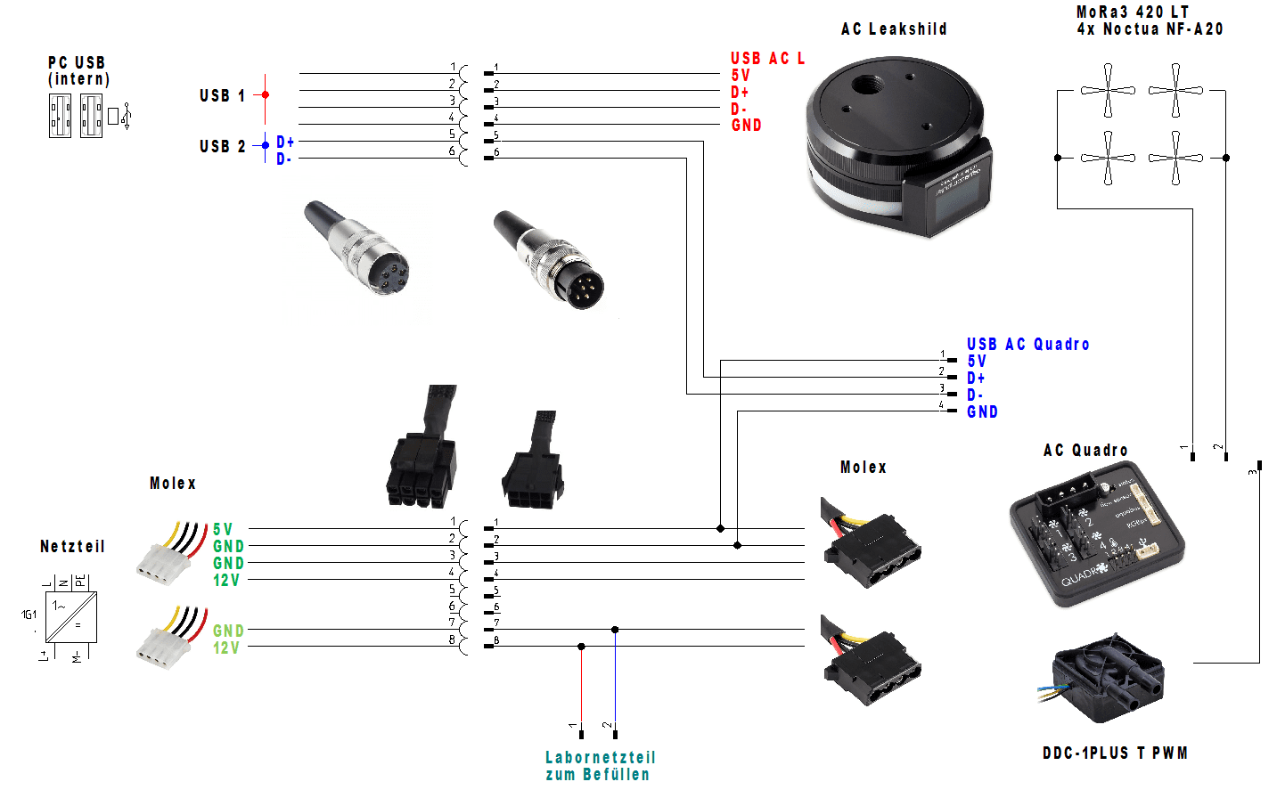

Hab da mal was gebastelt.
Passt das?
Hübsch... aber nein :d
Spass bei Seite... Ich würde das noch an zwei Stellen anpassen:
USB
Theoretisch kannst du da auch einfach nur eine USB Leitung nehmen und dann einen kleine USB Hub dran hängen, z.b. den Hubby7.
Ansonsten würde ich mir wenigstens den Strom noch sparen und nur die 4 Datenleitungen rüberziehen, dann kann man auch schön nen 2x2 Twisted Pair Kabel nehmen und kleinere Stecker.
Strom / Molex
Warum willst du da zwei rüberführen? Einer reicht dicke aus, deine Geräte ziehen ja nicht besonders viel. Noch einfacher wird es, wenn du den Strom für die Pumpe vom Quadro Lüfteranschluss nimmst, der kann das gut ab.
Hast du dir schon gedanken gemacht, wo du die Kabel aus dem Case rausführen willst?
Strom / Molex
Nein, eben nicht.
Ich werde an den unteren beiden Leitungen, die nur zur Pumpe gehen, zwei Adern extra herauslassen, damit ich dort mein Labornetzteil zum Befüllen anschließen kann und ich so die Steckverbindung nicht trennen muss dazu.
Wenn ich es so mache, wie dein Vorschlag muss ich es entweder abstecken zum Befüllen oder aber ich gebe Spannung auf mein Netzteil im PC und auf den AC Quadro
USB
Vom Hub in Verbindung mit der Software von AC hört man nichts Gutes. Werde ich also nicht machen. Wozu auch. Hab genug Anschlüsse im Board und das ganze Material kostet mich ja nix. Nehme ich aus dem Regal ;)
Ja, habe ich. Und nein. Ich möchte kein Anschluss am Gehäuse :d
Ich hab es immer so gemacht, dass ich die Pumpe vom Quadro getrennt habe und der dann direkt Strom gegeben habe. Aber ist im prinzip bei dir ja das gleiche, nur nen anderer Stecker, richtig?
Ansonsten passt das doch super!

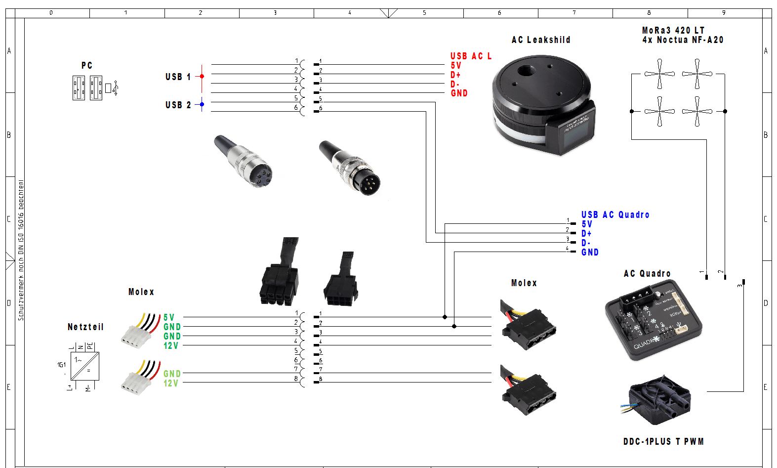

Anbei die Aktualisierung
Mit großem Dank an @deveth0 für die Unterstützung via Privatnachrichten.

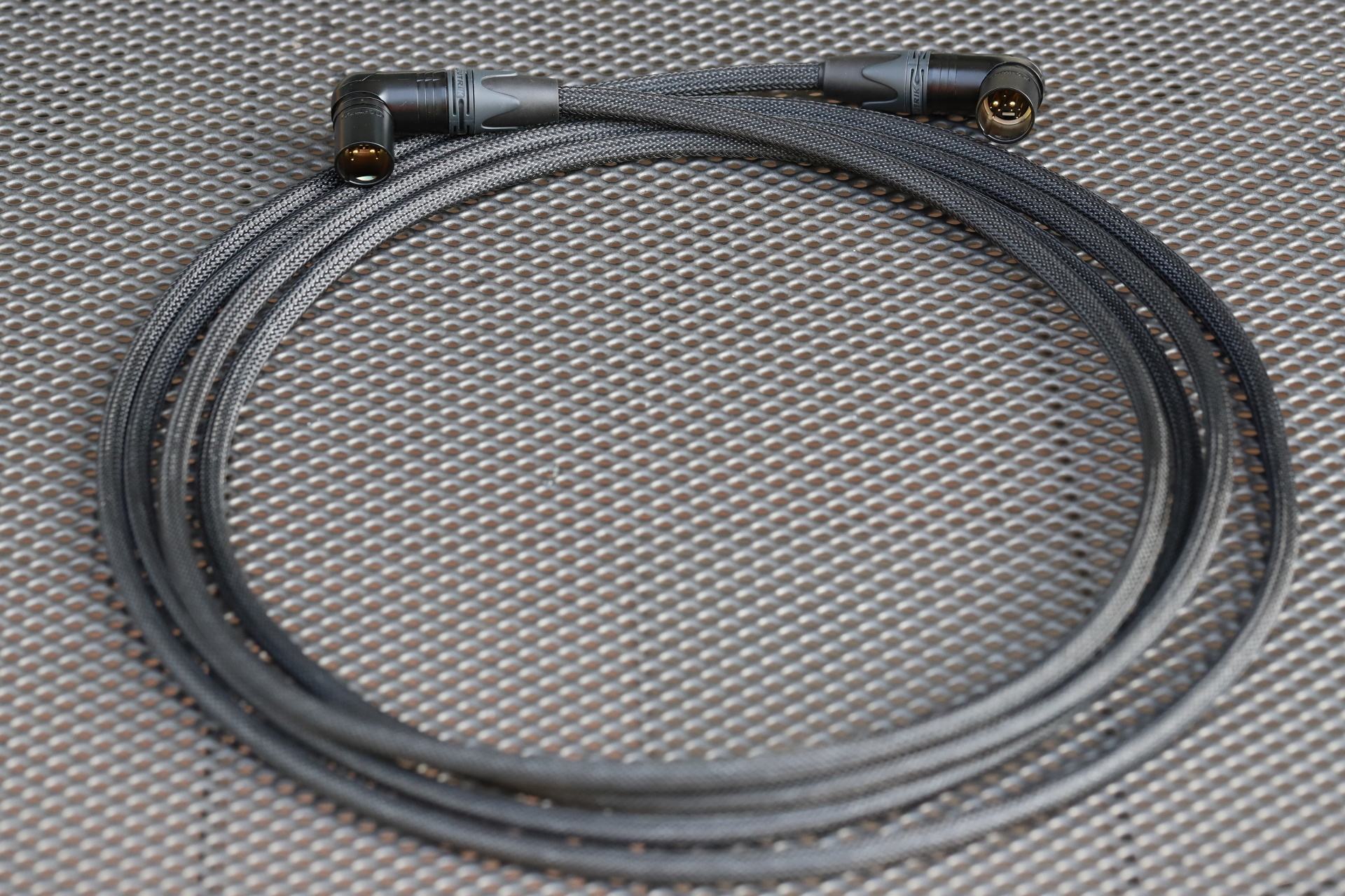

Ich habe mir nun auch endlich mal ein schönes Kabel zur MoRa-Versorgung gebaut, mein Setup ist allerdings etwas anders als normal.
Pumpe und Steuerung habe ich intern, der Radiator verfügt nur über vier NF-A20 und zwei Temperatursensoren.
Mit dieser Konstellation kommt man leider auf 8 Pole, und bisher liegen zwei Kabel mit je 4.
Das wollte ich zu ein einzigen Kabel zusammenfassen, das aber auch noch optisch ansprechend sein sollte. Ist total übertrieben, aber zumindest mit dem Kabel bin ich schon einmal sehr zufrieden.
Skeptisch bin ich nur noch, ob das Innenleben auf beiden Seiten mit den entsprechenden Buchsen auch noch ordentlich hinzubekommen ist. Gerade im MoRa könnte es unter der Blende etwas eng werden..
Nächster Schritt: Buchsen einbauen.

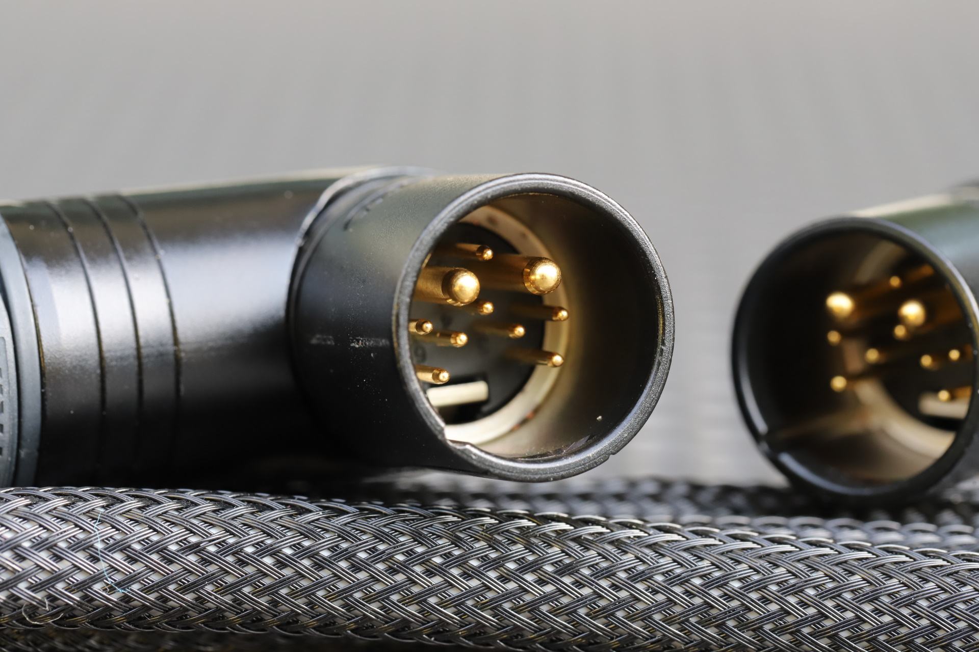

Sehr schön, gefällt mir! Hast du zufällig noch Bilder vom innenleben des Steckers? Und was für ein Kabel hast du da jetzt genommen?
Zufällig nicht, kann aber welche machen. Das Innenleben ist aber nicht sehr hübsch geworden ;) Das zu löten macht keinen Spaß.
Habe auch (vorerst) auf Schrumpfschläuche im Stecker für jeden Pol verzichtet. Ich betrachte das Kabel momentan noch als Experiment. Bin auf der Suche für einen "Standard", den ich dann auf beide MoRas anwenden kann/will.
Das mit dem Kabel war auch so eine Sache. Die 8 kleinen Pins an den Steckern können max 1mm² Querschnitt, die großen zwei 2,5mm².
Also hab ichs zuerst mal mit dem hier versucht: https://www.thomann.de/de/concab_1100010008.htm
Außendurchmesser passt für die Stecker und die jeweiligen Querschnitte auch. Dachte ich mir. Die 1mm² Litzen bekommt man exakt rein. Aber sobald man sie auch nur minimal verzinnt geht nichts mehr. Im ersten Versuch also ewig lange rumgewürgt, bis ich alle acht angelötet hatte. Dann hat mir den 90° Stecker den Rest gegeben: kein Platz da drin für die 8 Drähte.
Hab dann ewig lange nach einem passenderen Kabel gesucht und mich nach Konsultation eines Spannungsabfallrechners mit einem Cat7 Netzwerkkabel mit 4x2x0.55mm zufriedengegeben. Das war dann recht angenehm zu verarbeiten.

Danke für den Hinweis! Meine ersten Kabel (noch 4 Pol, da nur Lüfter) hatten DIN Stecker. Bei meiner Suche nach 8poligen Steckern bin ich bei DIN aber stets bei 7 stecken geblieben, weshalb ich angenommen hatte, die gebe es nur bis 7.. Wiki hätte geholfen.
Hast Du eine Empfehlung für hochwertige (Winkel-)Stecker und Einbaubuchsen? Auf die Schnelle habe ich da jetzt nichts Ansprechendes finden können, bis evtl auf Stairville.
Was die Neutrik 8+2 Stecker/Buchsen gekostet haben, sage ich lieber nicht.. da wäre etwas Preisgünstigeres schon willkommen, noch dazu, wenn man es besser verarbeiten kann.
