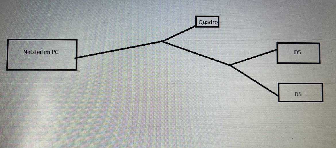

Kann ich beide Pumpen mit einem Molex Splitter an den Quadro anschließen ? Der Quadro bekommt Strom vom internen PC Netzteil. Da würde ich einfach beide Pumpe mit nem Adapter mit Aufstecken.

Molex Splitter meinst du Strom vom Netzteil und die Quadro macht nru PWM, oder? Auch kein Problem.

Vom Netzteil zu nem Molex Splitter. Das eine Ende geht auf den Quadro und das andere Ende wird wieder geteilt für beide Pumpen. Ich hoffe man kann das nachvollziehen :)

Ja, auch kein Ding, die Pumpen ziehen ja nicht viel.
