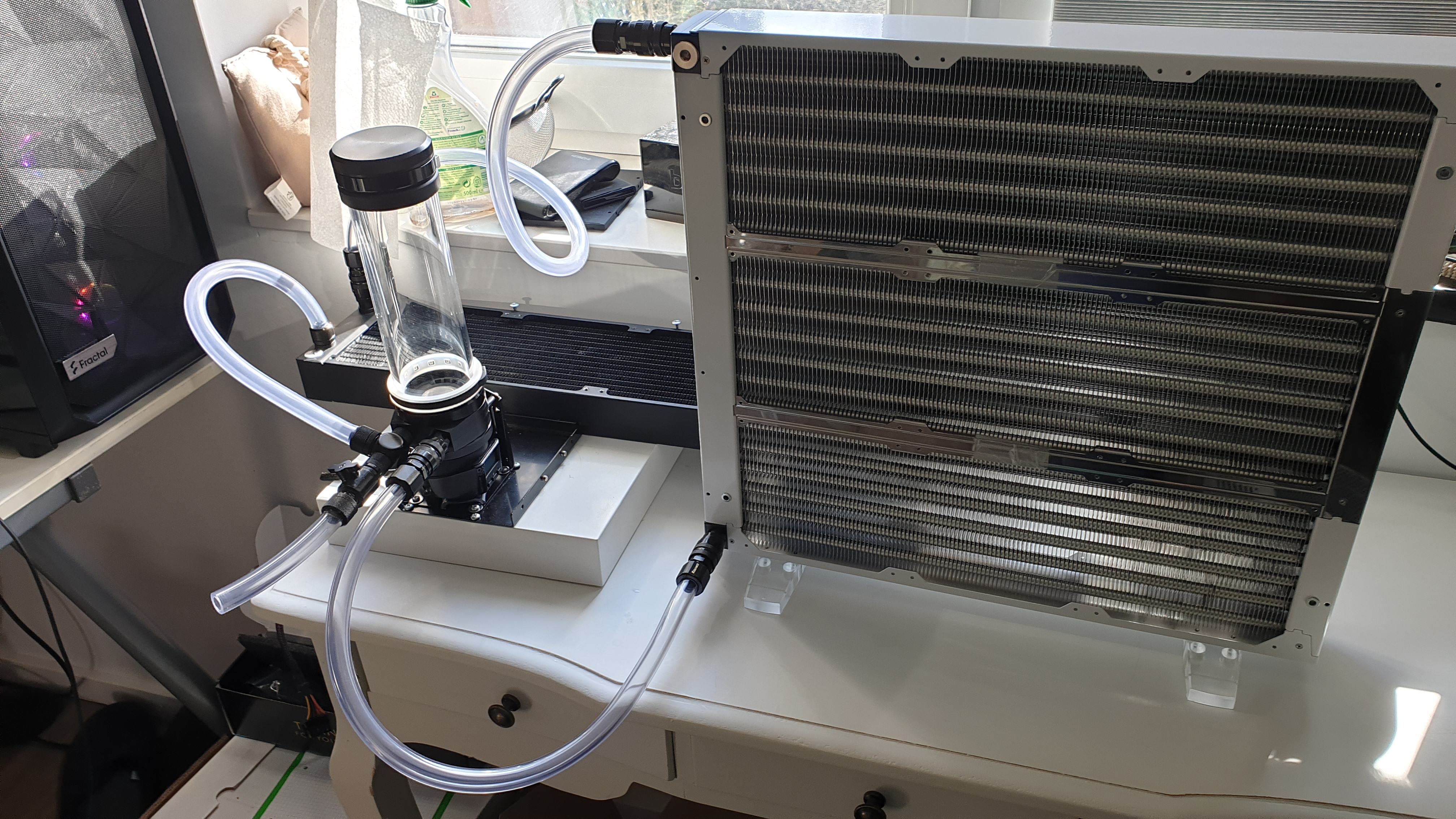

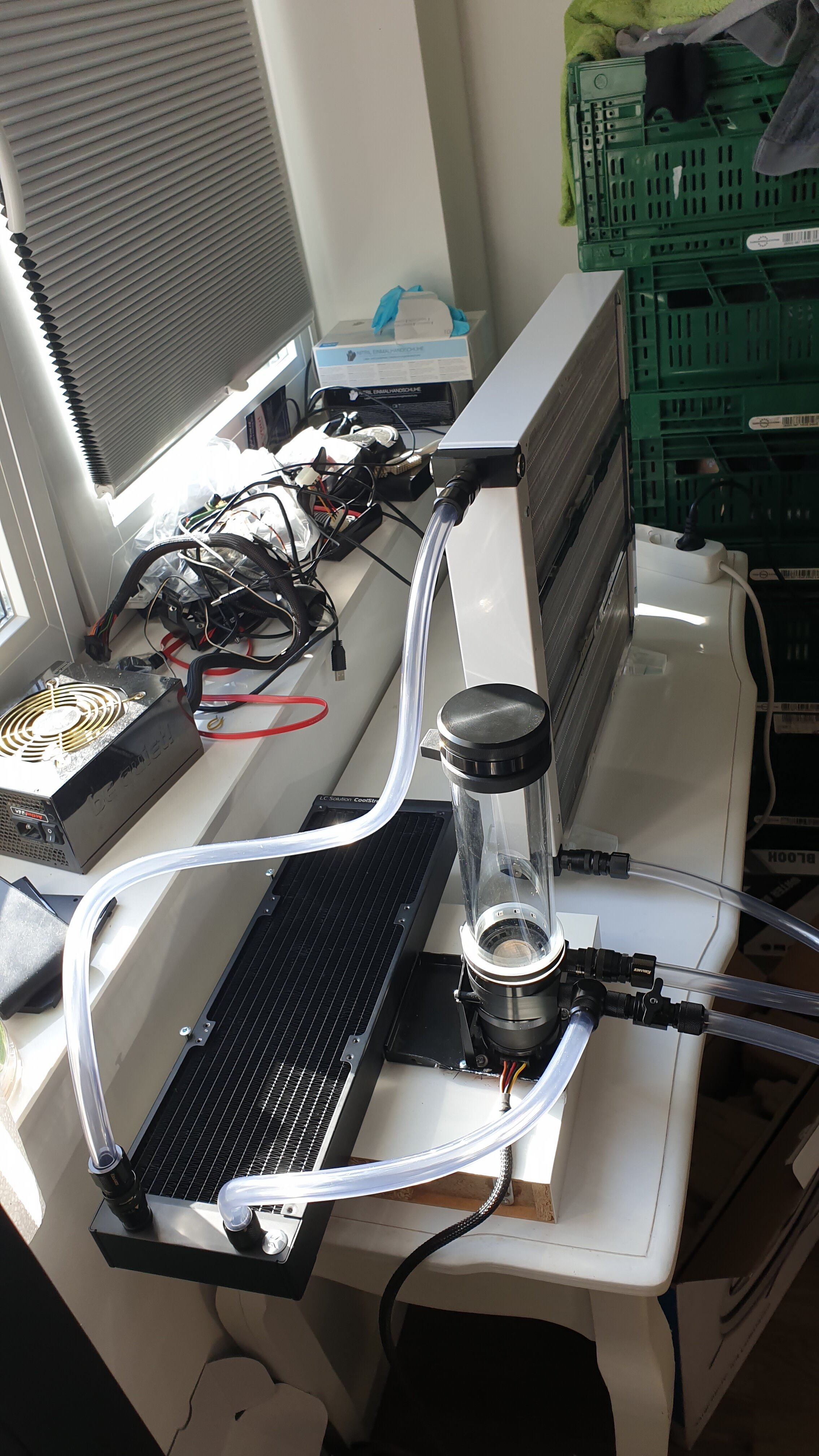

Ist es egal wo ich beim Mora den Eingang setze? Wäre nur für einen Testloop.

Das ist gut, dann kann ich nachher mal die Pumpe samt Einstellungen an dieser ausprobieren und ne Weile laufen lassen. Der AC Kram kommt auch heute an, wenns alles dicht ist fehlt nur HF Next+ extra Temp.-sensor und der Quadro.
Wenn der Mo-Ra über dem AGB hängt, wo wäre es am besten IN und OUT zu setzen?
Meine Überlegung war oben IN und unten OUT.
Am einfachsten zum Entlüften ist unten rein oben raus, aber auch anders herum stellt das kein Problem dar.
Ein Rohrradiator wie der Mora Entlüftet sich quasi von selbst.
AGB Pumpen Kombo? Sollte ja immer am untersten Punkt liegen.
Da es ein Röhrenradiator ist dürfte es egtl. egal sein.
Zum ablassen wäre unten praktischer.
Meinst du damit unten OUT oder IN? ^^

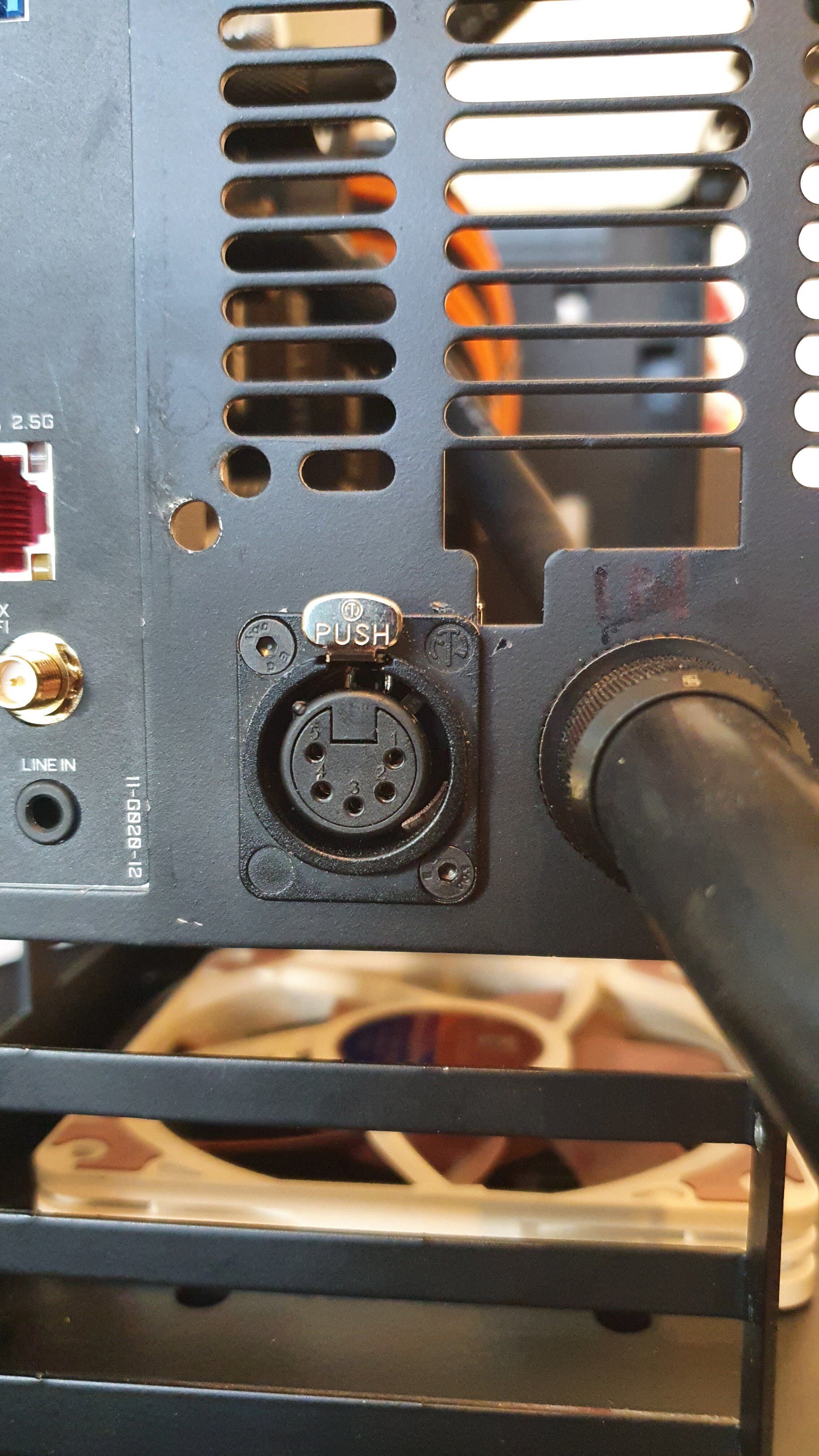

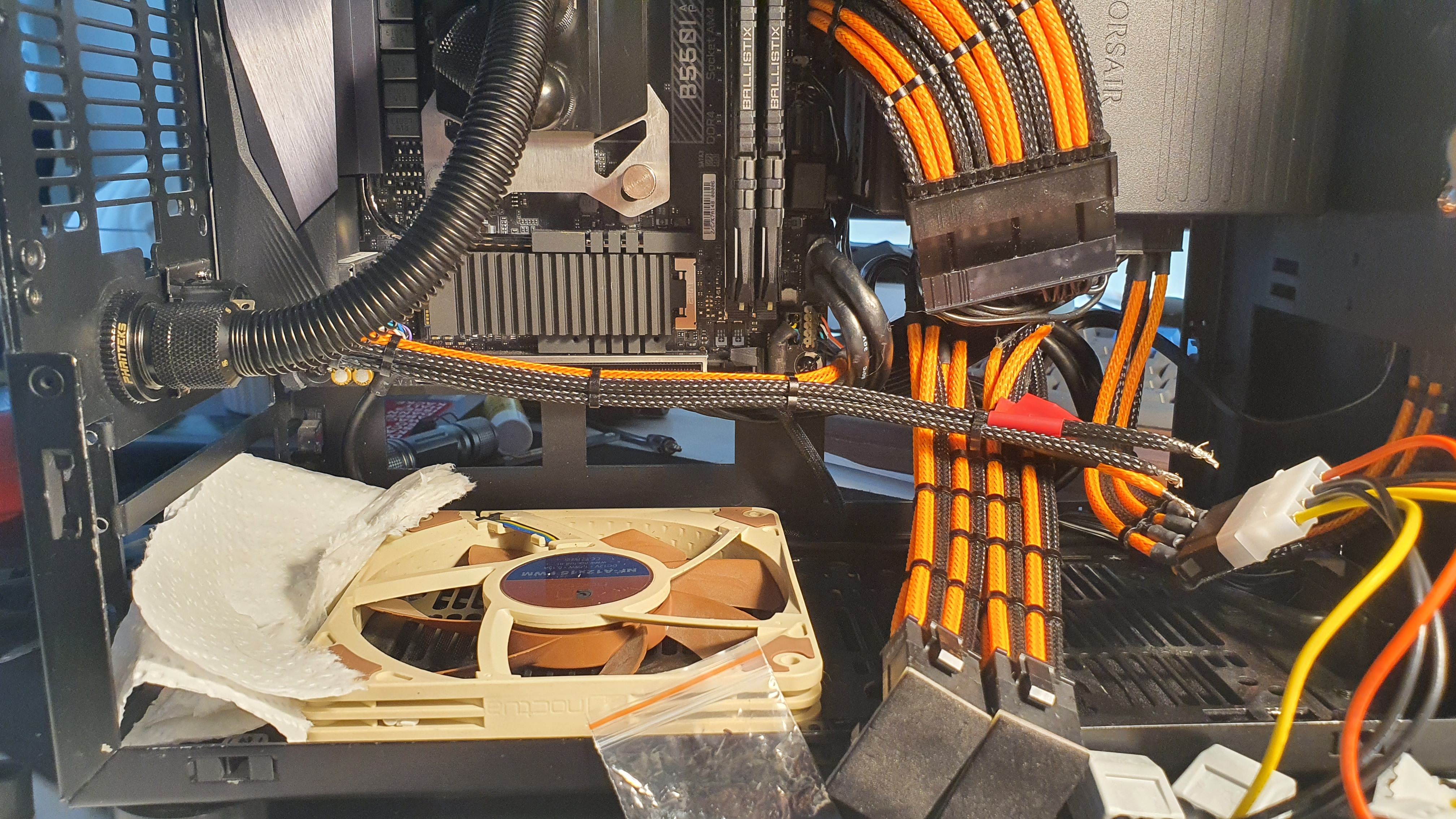

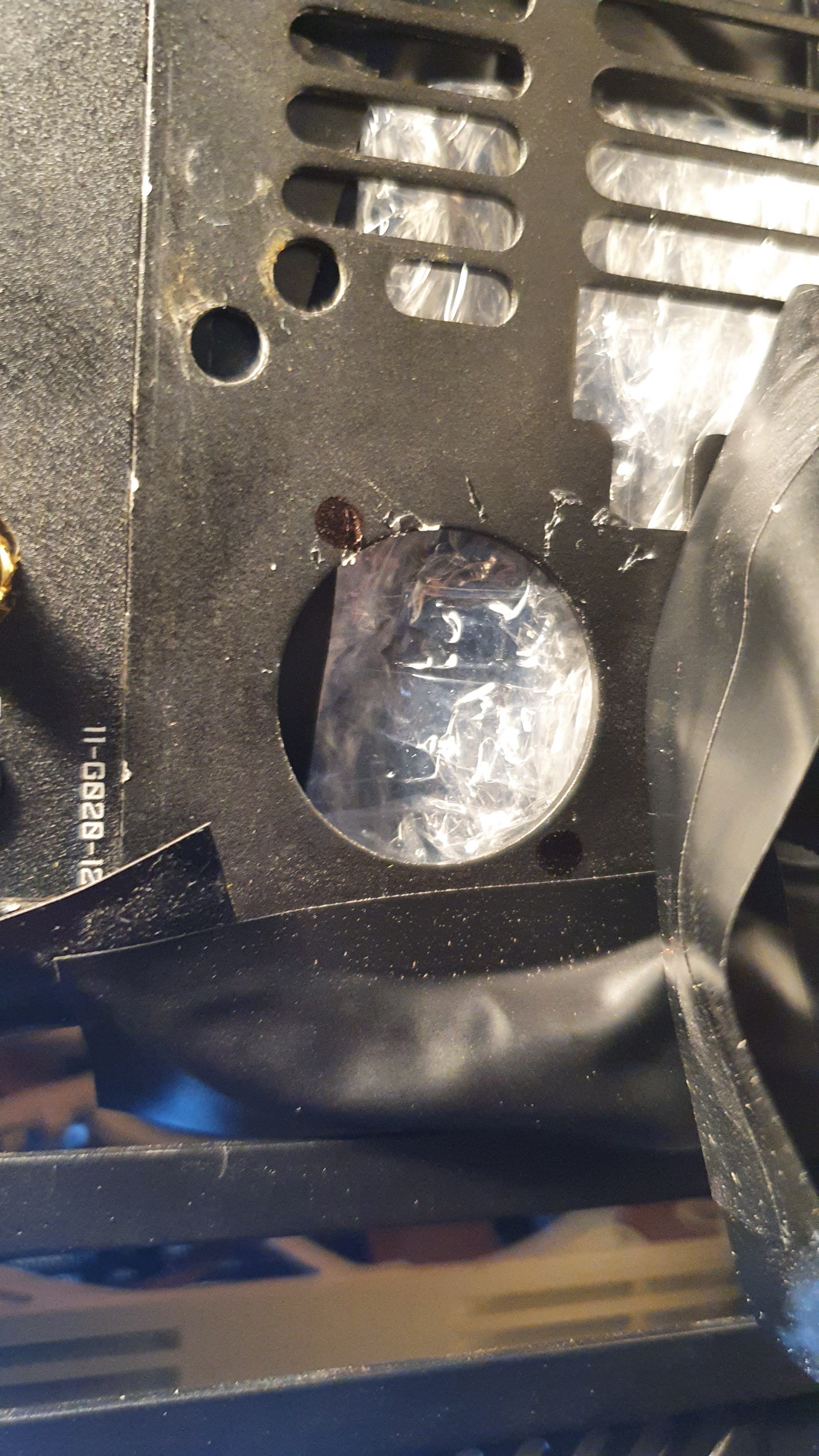

Habe den heutigen Vormittag dann mal dazu genutzt, zwei Löcher für die Neutrik Buchse zu bohren und die Kabel ordentlich zu kürzen und zu sleeven. Morgen kommt dann die neue Grafikkarte und passende Molex Buchsen, die ich auf die drei offenen Enden crimpen kann.

Die Anschlüsse sind für die Kabel zum Mora? Das ist auch ne coole Lösung, evtl mal ein bastel Projekt für später. Gibts da irgendwo ein grobes Tutorial?
