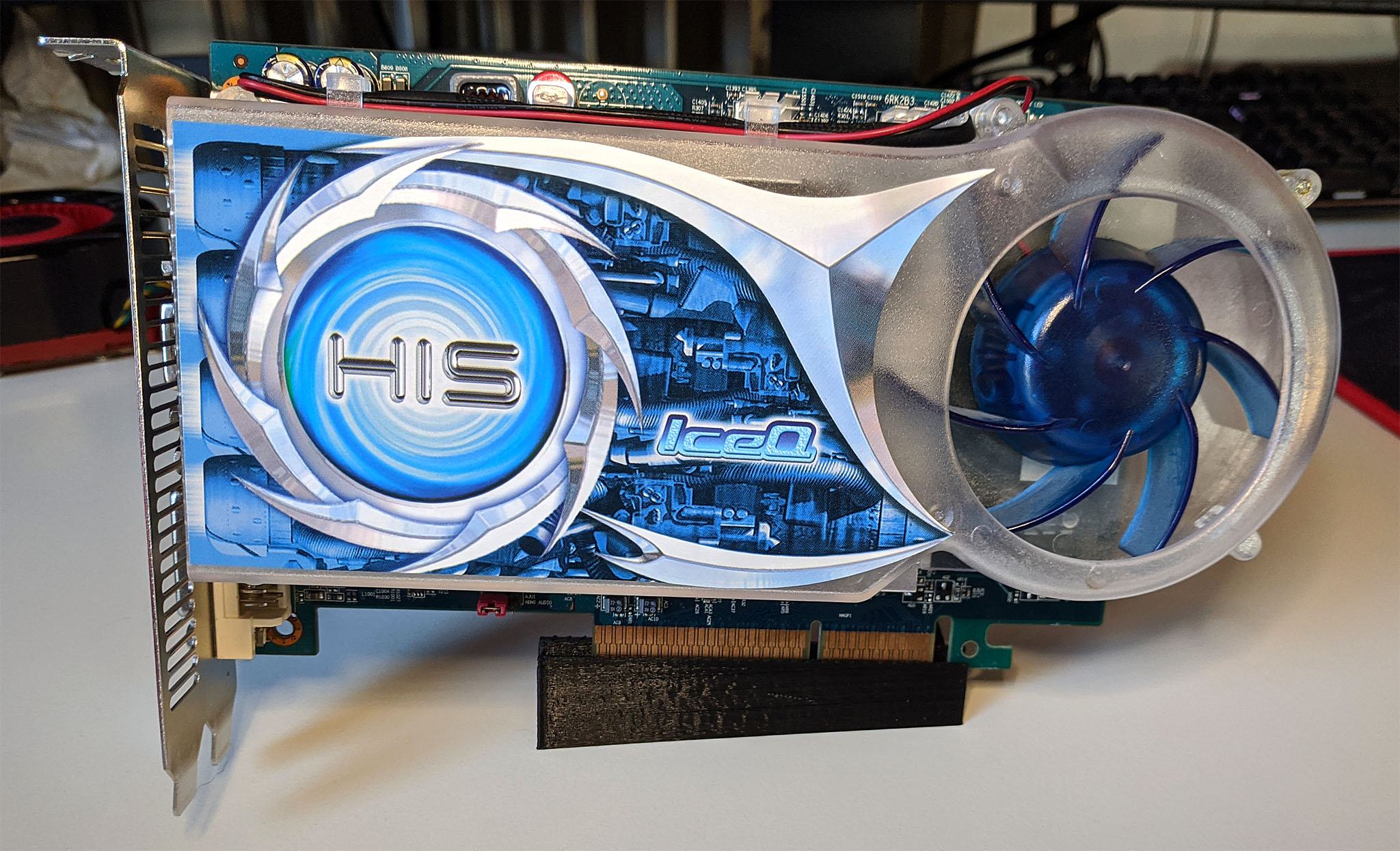

klar, je mehr Auswahl desto besser. Durch die Neigung kann ich mir aber gut vorstellen, dass es bei sehr langen Karten zu Porblemen kommen kann...

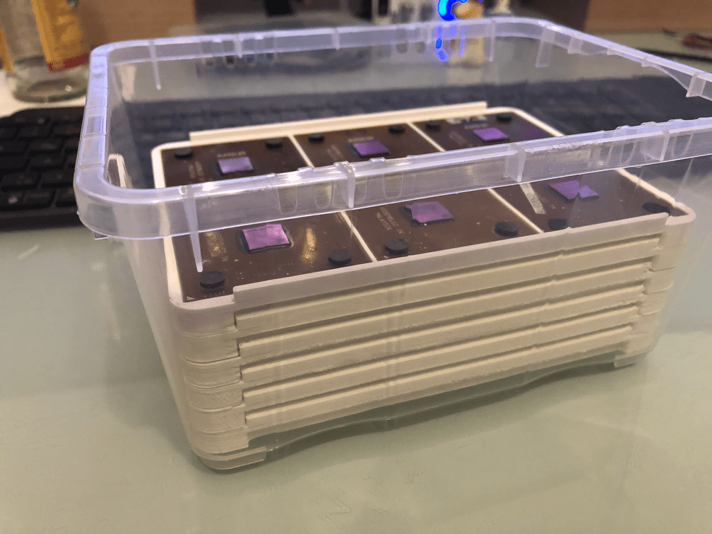

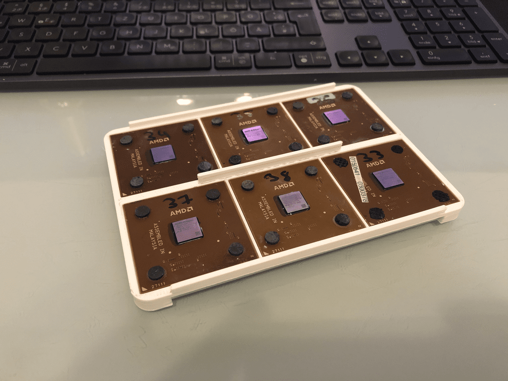

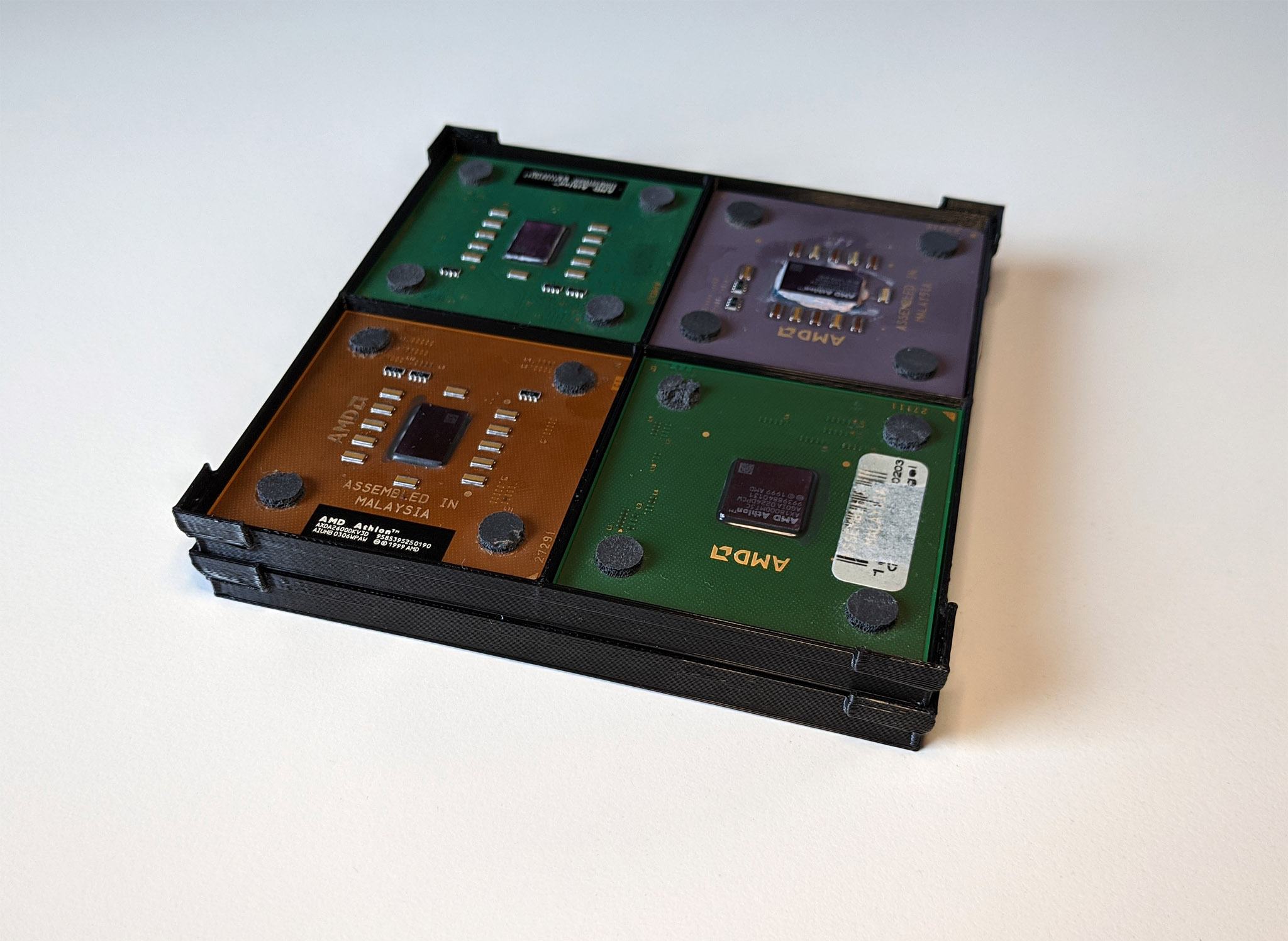

Das war eine sehr gute Inspiration. Ich hab die Idee mal genutzt und mit passend für meine Aufbewahrungsboxen ebenfalls stapelbare Trays gedruckt. Sieht bei mir dann so aus, jeweils für 6 Athlon XP:
Klappt 1a :d Und ja, die Trays sind alle voll... :fresse2:
Hier ist die Datei als STEP und STL. Die Außenmaße der Trays sind: 160mm Länge, 113mm Breite, Höhe 11.5mm, gestapelte Höhe 8mm.
Die Cpu Pins hängen komplett frei, wenn die Cpu ins Tray eingelegt ist. Druckbar aus PLA, PETG oder ABS mit 0.4 bis 0.46mm Linienbreite, Layerhöhe 0.3mm ist kein Problem. Support ist nicht nötig. Die Nase in der Mitte ist als Griff zum Anheben des Trays gedacht und die äußeren für die Zentrierung, damit der Stapel nicht umkippt.
Die Ausschnitte für die Cpus sind 50.4mm im Quadrat groß, es passen Sockel A Cpus (Palomino, Tbred A/B, Barton) einwandfrei rein. Eventuell auch ältere wie Pentium 3 oder Sockel 7, das habe ich allerdings mangels Cpu nicht getestet. K6 dürften allerdings wegen des IHS zu hoch sein.
  • Cpu Tray.zip

Wie geil ist das denn!
Sowas könnte ich sehr gut gebrauchen. Würdest du die Modelldatei(en) eventuell teilen?!
Teilen ist kein Problem, hänge die Dateien morgen hier an.

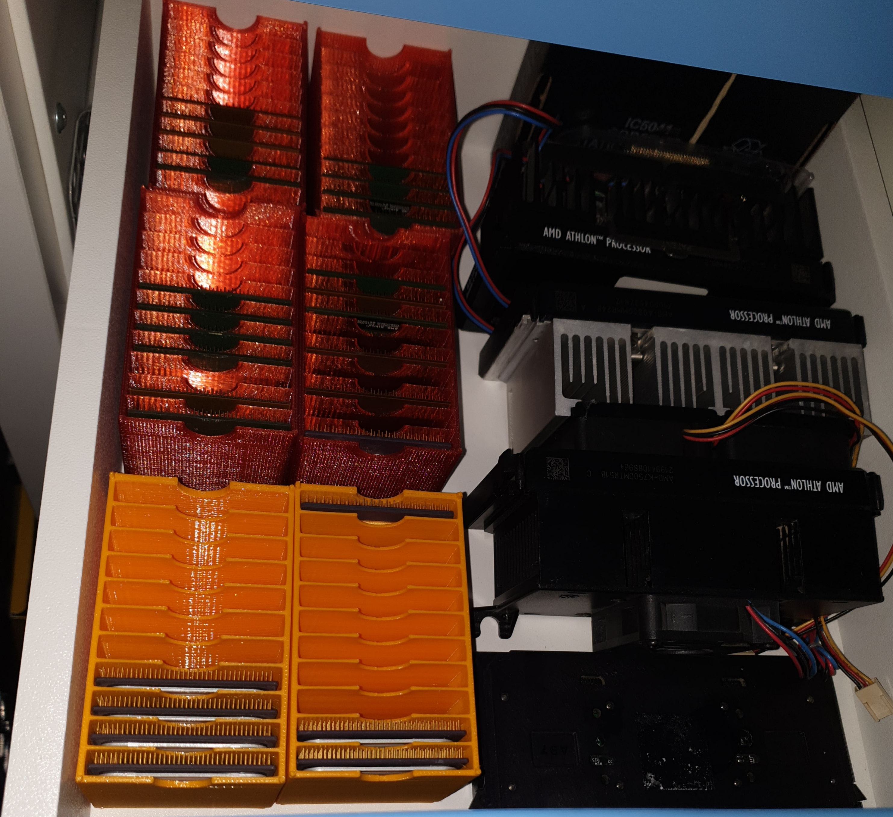

Die variante von zombie ist auch nicht schlecht, ich wollte aber die pins komplett frei haben, bei mir liegen die cpus wirklich nur außen auf der kante auf.

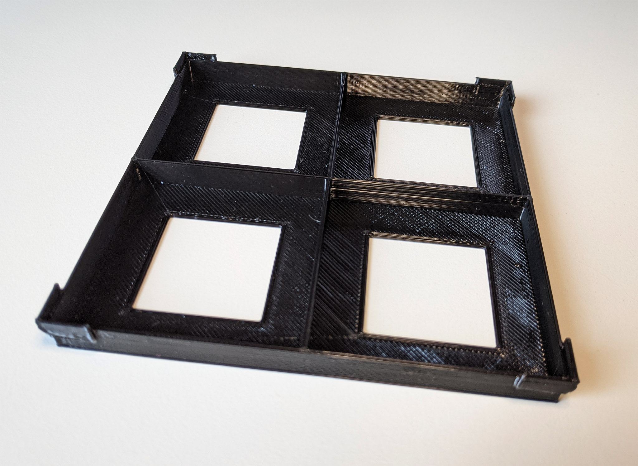

Gibt auch eine andere Variante. Sind auch Stapelbar.
Danke. Sieht auch nicht schlecht aus, ich hätte allerdings ein paar kleine Bedenken wegen des Die.
Gibt das möglicherweise Probleme? Oder mache ich mir da zuviele Gedanken?!

Deine Lösung gefällt mir insgesamt irgendwie besser. Auch, da ich schon andere Stapeltrays habe - davon bin ich die liegende Aufbewahrung schon gewohnt.
Die habe ich von WMDK, habe leider noch keinen 3D Drucker, noch nicht 😁

Die Files fürs Tray plus ein paar Infos zu den Maßen hab ich in Post #44 angehangen :)
Sehr geil, Danke. Dann bekommt mein Drucker vermutlich am Wochenende etwas zu tun.
Eigentlich wollte ich gerade schreiben, dass mir drei Trays reichen müssten. Aber mir fällt grad ein, dass ich ca. ein Dutzend Sockel-A-CPUs für einen Kumpel aufbewahre - die bekommen dann auch gleich noch Trays.
Bei den CPUs handelt es sich übrigens um etliche Thunderbird 1400 mit AYHJA R-Stepping - vermutlich das beste, was es je gab. :)
Thunderbird ist mit Keramikträger, oder? Mess da am besten die Dicke von der Keramik, nicht das die dicker ist als das PCB der neueren Cpus. Ich hab für die Höhe 1.5mm eingeplant, siehe Bild. Falls die Thunderbirds höher sind müsste man das nochmal anpassen. Palo, Tbred und Co haben knapp 1mm, so liegt das PCB dann leicht zurückstehend im Träger.
Ja, die Thunderbirds haben den Keramikträger.
Danke für den Tipp, das messe ich sicherheitshalber noch einmal nach. :)
Anpassen ist natürlich auch kein Problem, wenn du mir die Dicke es Keramik PCB nennst... Dann schlage ich grob 2-5/10 drauf und änder das Modell fix. :)
Ein weiterer Vorteil vom horizontalen Aufbewahren: Wenn man eine Revision/PCB/wasauchimmer Nummer sucht, muss man nicht alle CPUs auspacken, sondern nur die Trays raus nehmen.

Die vertikale Variante sollte auch weniger Material fressen und insgesamt schneller druckbar sein. Meine Variante frisst laut Cura 25g pro Tray bei 15% ZigZag Infill und 2 Außenwänden. Ich wollte aber (wie du schreibst) nicht immer alle Cpus rausnehmen müssen, wenn ich eine bestimmte suche. Bei mir stehen nicht ohne Grund Zahlen auf den Cpus... :d

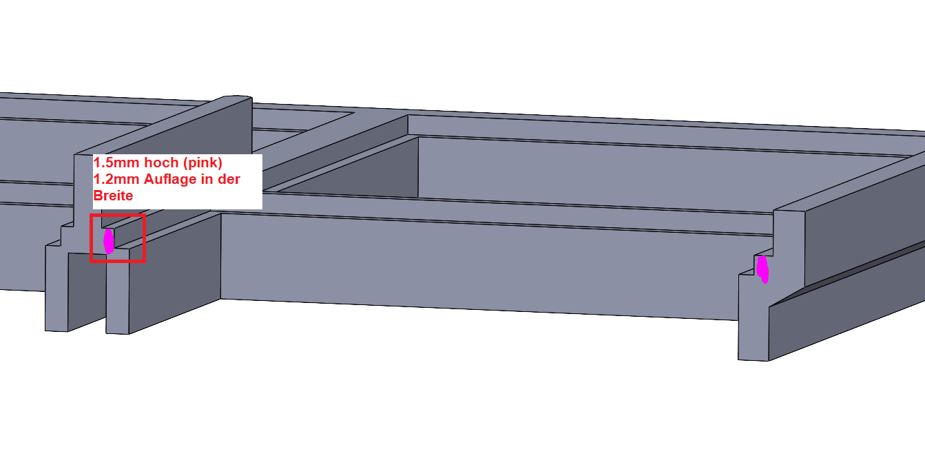

Ich habe gerade einmal geschaut. Richtig messen kann ich die Dicke nicht, dazu fehlt mir das passende Präzisionswerkzeug. Es ist aber definitiv mehr als bei den braunen organischen Trägern.
Pi*Daumen ist das Material ein Drittel bis eine Hälfte dicker. "Gemessen" mit einem Lineal könnten das knapp 1,5 mm Höhe sein. Ist ein wenig schwer zu messen/schätzen, da die Keramikträger im Gegensatz zu den Palos und Co. an den Seiten "rund" sind. Die obere und untere Kante ist jeweils angeschrägt, sodass die Seite aussieht, als wäre sie rund.
1,5 mm müssten eigentlich reichen, wenn überhaupt, dann sind die Thunderbirds (und auch die Spitfire-Durons) ganz knapp unter 1,5 mm.
Ich würde sagen, ich gehe das "Risiko" mal ein und drucke am Wochenende ein oder zwei Stück. Dann kann ich vorsichtig testen. Falls das zu knapp ist, werden diese Trays markiert und da kommen dann nur Palos, Bartons und T-Breds rein. :)
Danke nochmal für die Dateien. (y)
Ich habe mal gemessen:
Keramik-PCB: 1,58 mm
normales PCB: 1,20 mm
Mmh, dann hab ich doch ein schiefes Auge... Ich hätte schwören können, es wären maximal 1,5 mm, potenziell einen Tick weniger. Aber OK, dann ist es halt doch etwas dicker.
@Tzk Wärst du dann so nett und würdest das in deinem Modell anpassen?!
