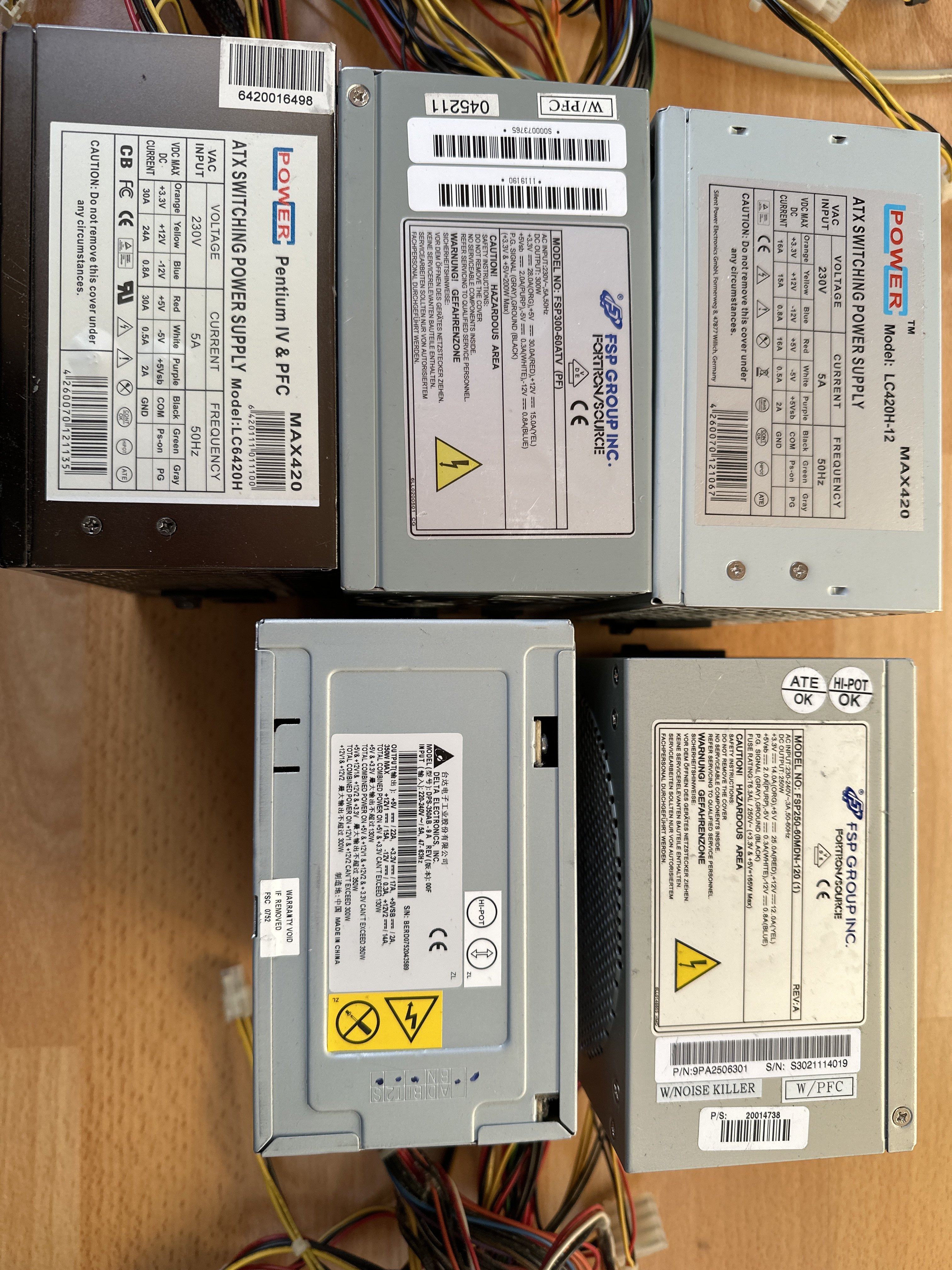

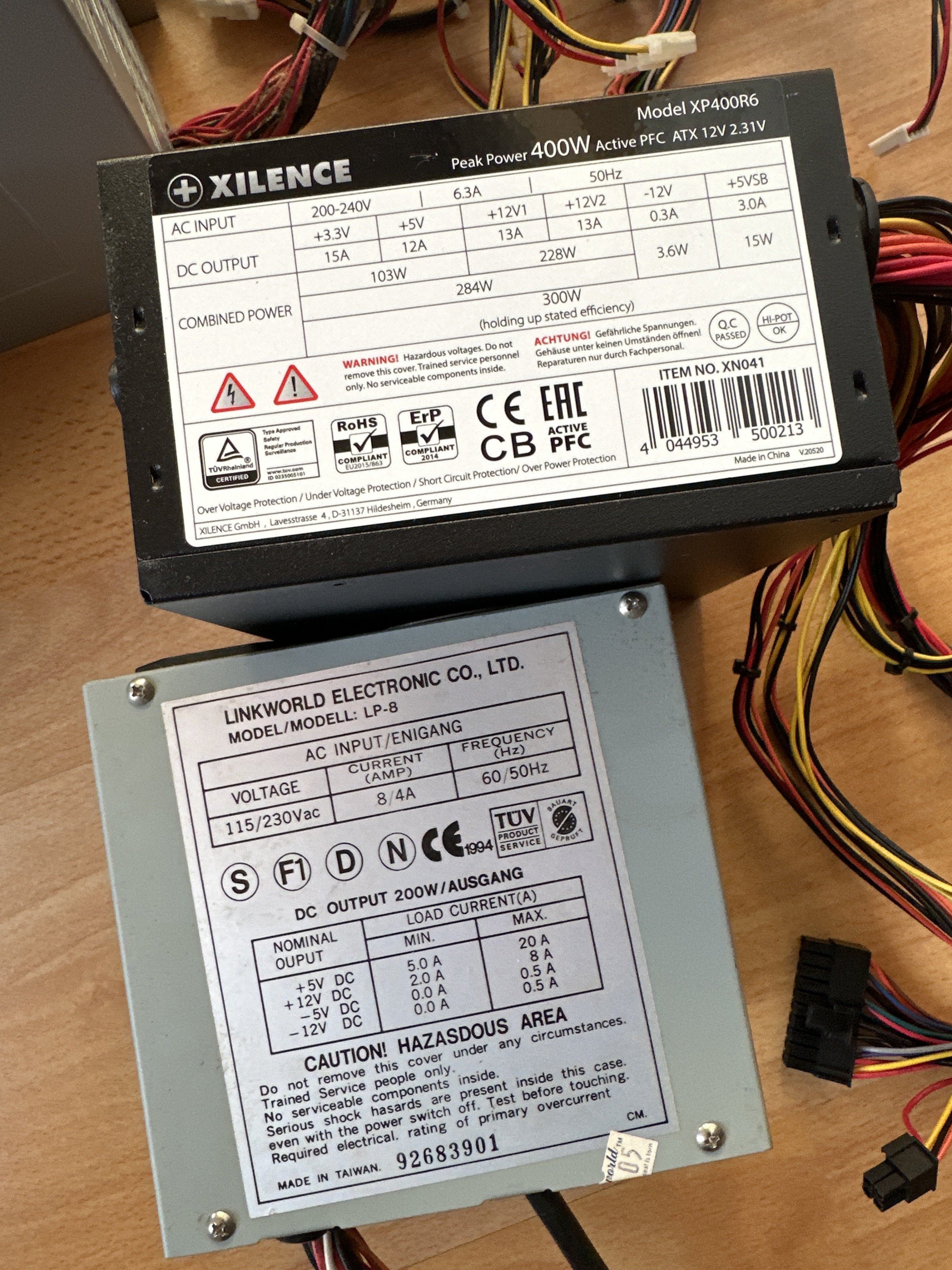

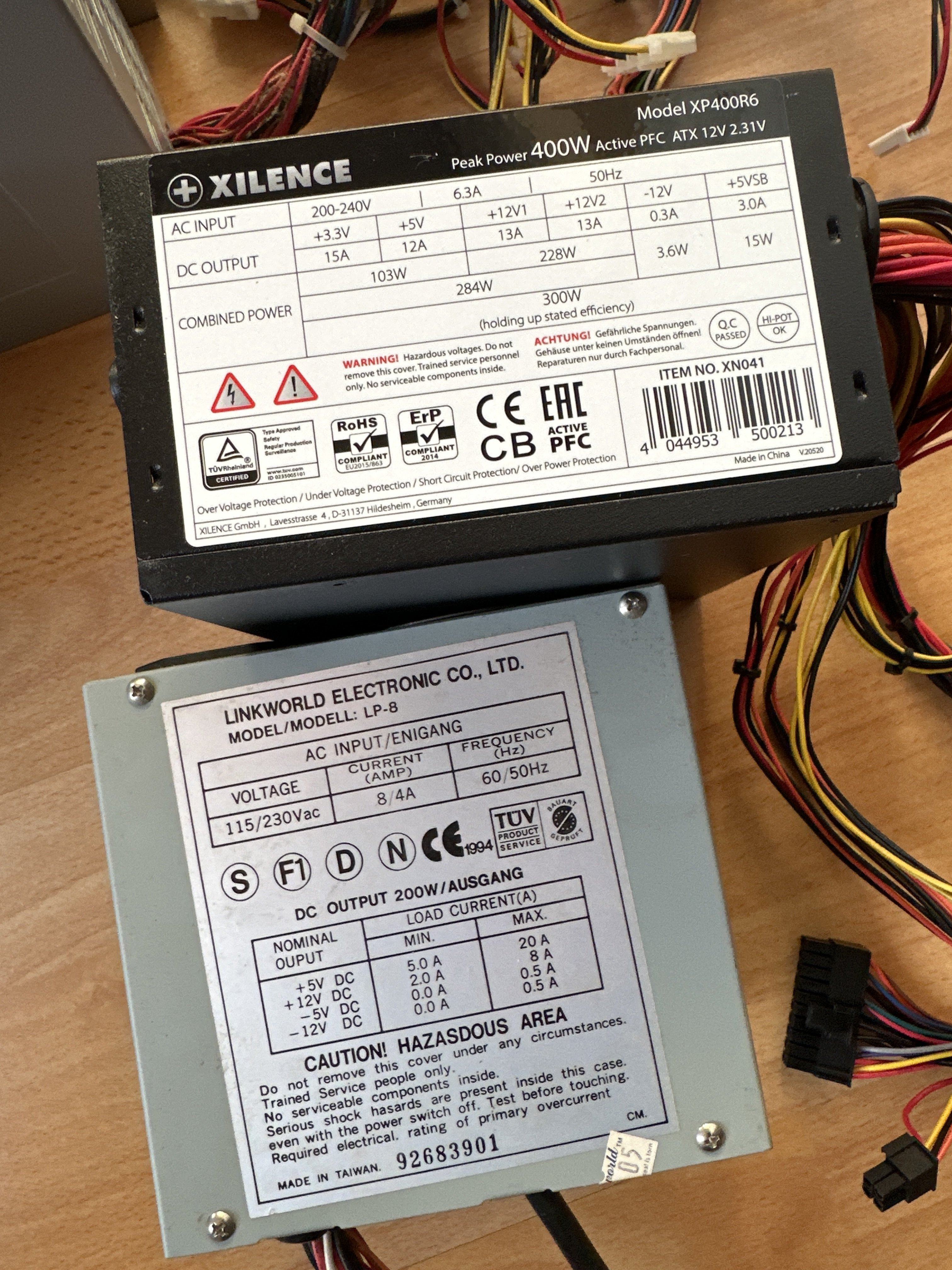

Also die hier hab ich rumliegen…

Ich würde rein vom Bauchgefühl die LC Power und das Xilence direkt aussortieren. Und dann schauen ob das Delta und die FSP taugen. Linkworld sagt mir nix…
Link World ist ein AT Netzteil das war in einem p1 150 drin mit Asus Board.
Die LC Power sind interessanterweise „die massivsten“ vom Gewicht her…
Ok grad mal Google angeworfen…
LC fliegt raus.
Ich würde die LC Power entsorgen und das Delta Netzteil ansehen. Man sagt, die haben eine brauchbare Qualität. Die FSP Netzteile sollten eine durchschnittliche Qualität haben, wie vorher geschrieben.

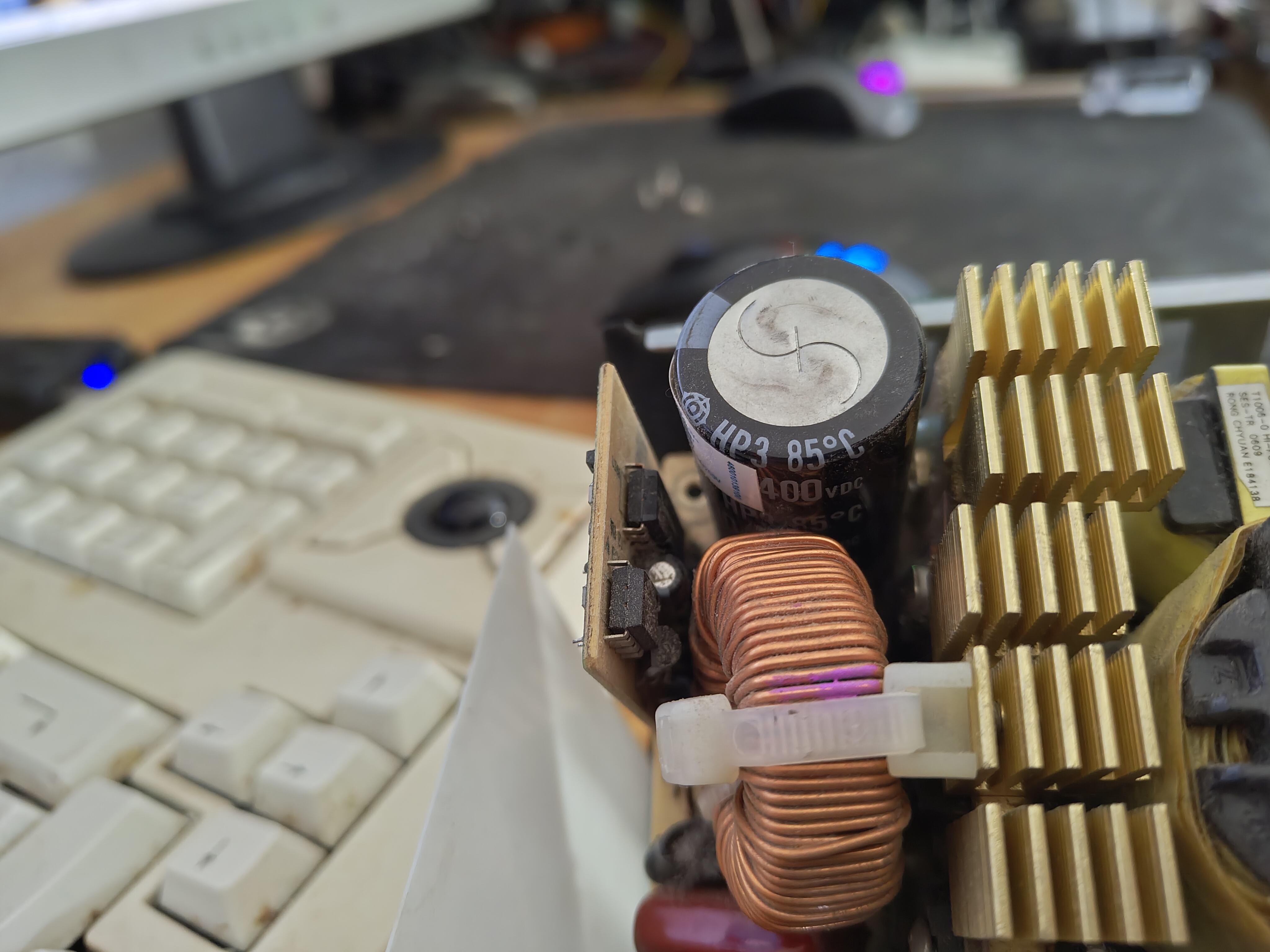

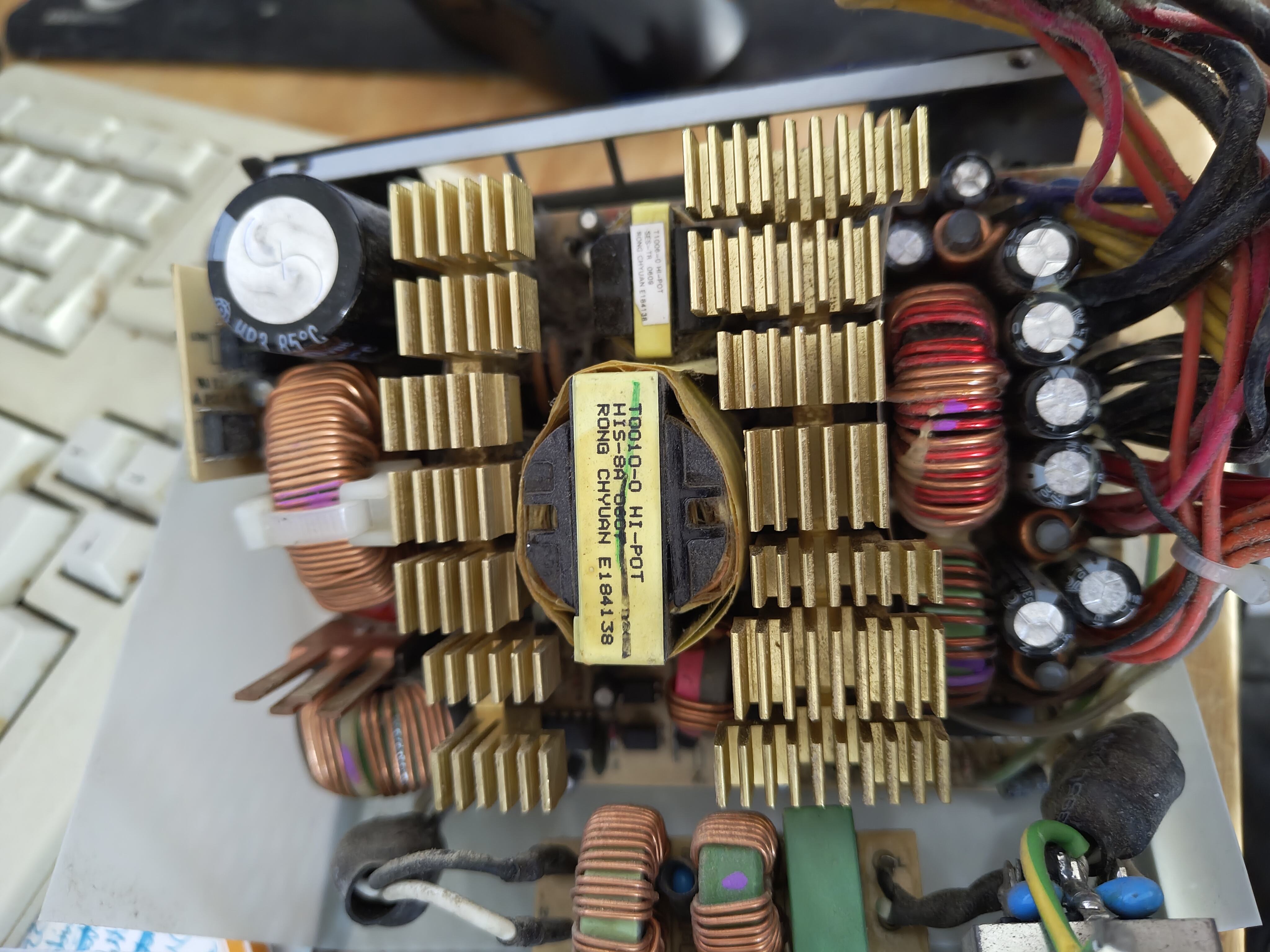

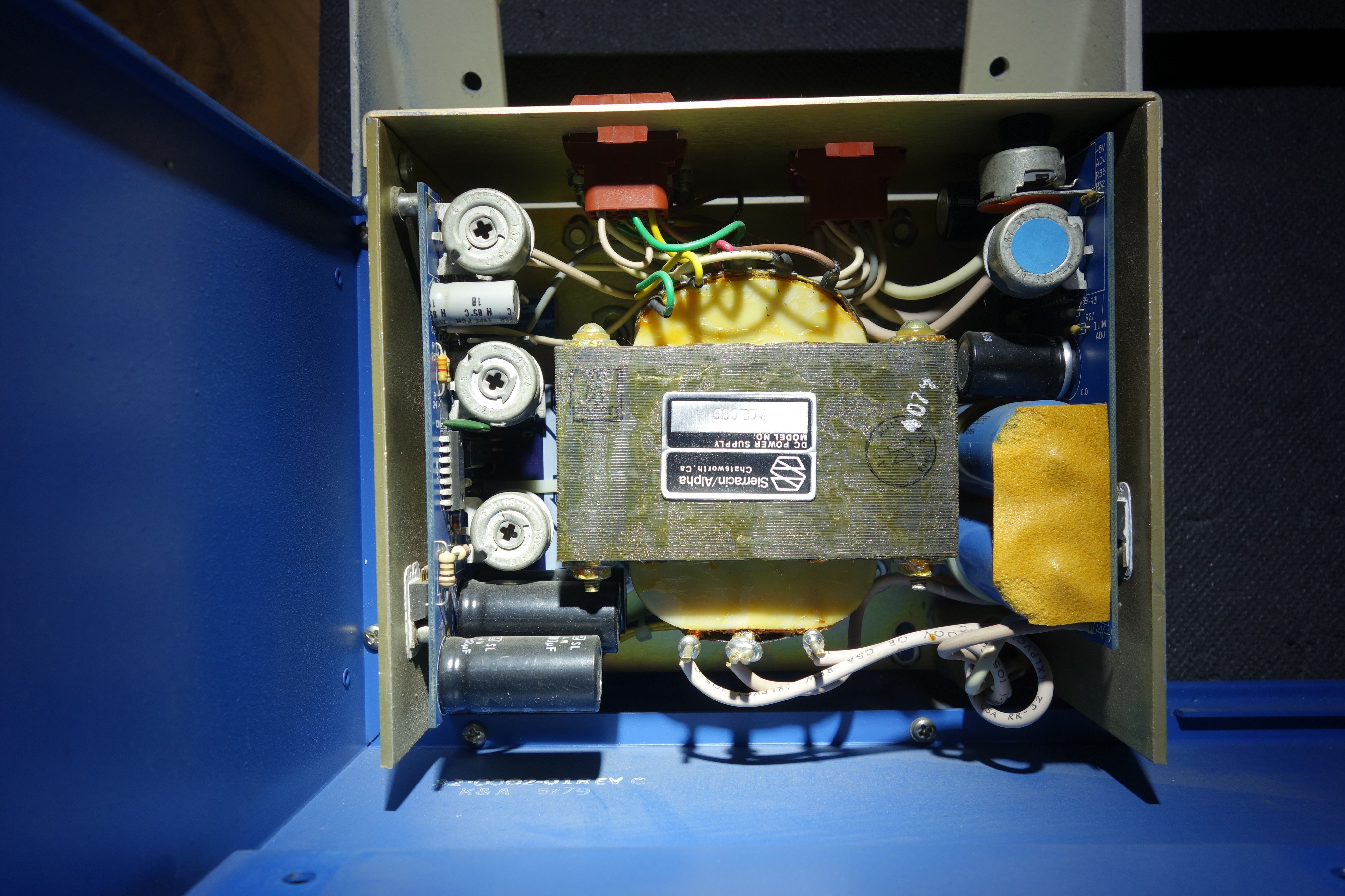

Jungs, ich muss mal die Definition von "Computernetzteil" ausreizen.
Folgender Kandidat - verbaut in einem Zilog ZDS 1/25 60K von vor meiner Zeit (man beachte den Datecode z.B. auf den Trimmern)
Lief die letzten knapp 20 Jahre vermutlich gar nicht mehr, und heute mal ne Minute ohne jegliche Last (ein Lüfter war aktiv, aber ich glaube, der nimmt durchgebrückte 230V). Spannungen hab ich nicht gemessen, nur auf dem Leistungsmesser die leicht fallende Aufnahme bewundert (ähnlich wie beim zugehörigen Terminalmonitor, von 28,5W auf zuletzt unter 26,5W). Platinen würd ich erst wieder reinstecken wollen, wenn ich dem Ding vertraue. Die beiden 8"-Laufwerke müssten ebenfalls durchgeschleifte 230V nehmen, hängen aber natürlich über ein Datenkabel am Rest, sind also bei Netzteilkatastrophen auch nicht immun.
Nichts machen? Alles machen? Design so simpel, dass eh nichts kaputt gehen kann?
Ich denke, als Laie gesprochen, dass man zumindest die Daten von den Elkos prüfen könnte. Eine optische Sichtung der (Last-) Widerstände wäre vermutlich auch sinnvoll.
Ich denke nicht, dass man da was tauschen muss. Es sieht recht massiv und robust aus.

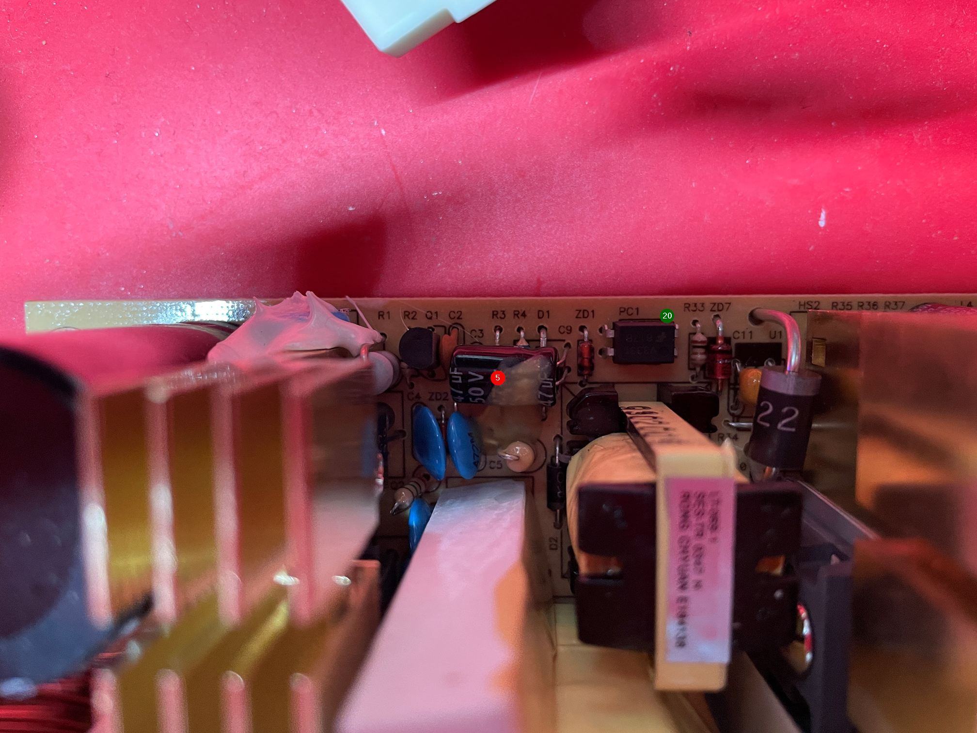

Hm...
C10 zeigt entweder verdächtig viel von der Dichtung unter dem Becher oder es ist die Perspektive. Verglichen mit den anderen beiden unten links, sieht das merkwürdig aus, auch weil der SL unten links ganz bündig aufsitzt, der SL dahinter ist auch schon etwas höher.
Allgemein sind die Nippon SL Caps wirklich sehr sehr alte Designs, gerade mal auf 1000h gerated und mit einer Toleranz von sagenhaften 50% spezifiziert, also nicht gerade die beste Serie. Bei dem Rest müsste man mal schauen, was da alles so steht.

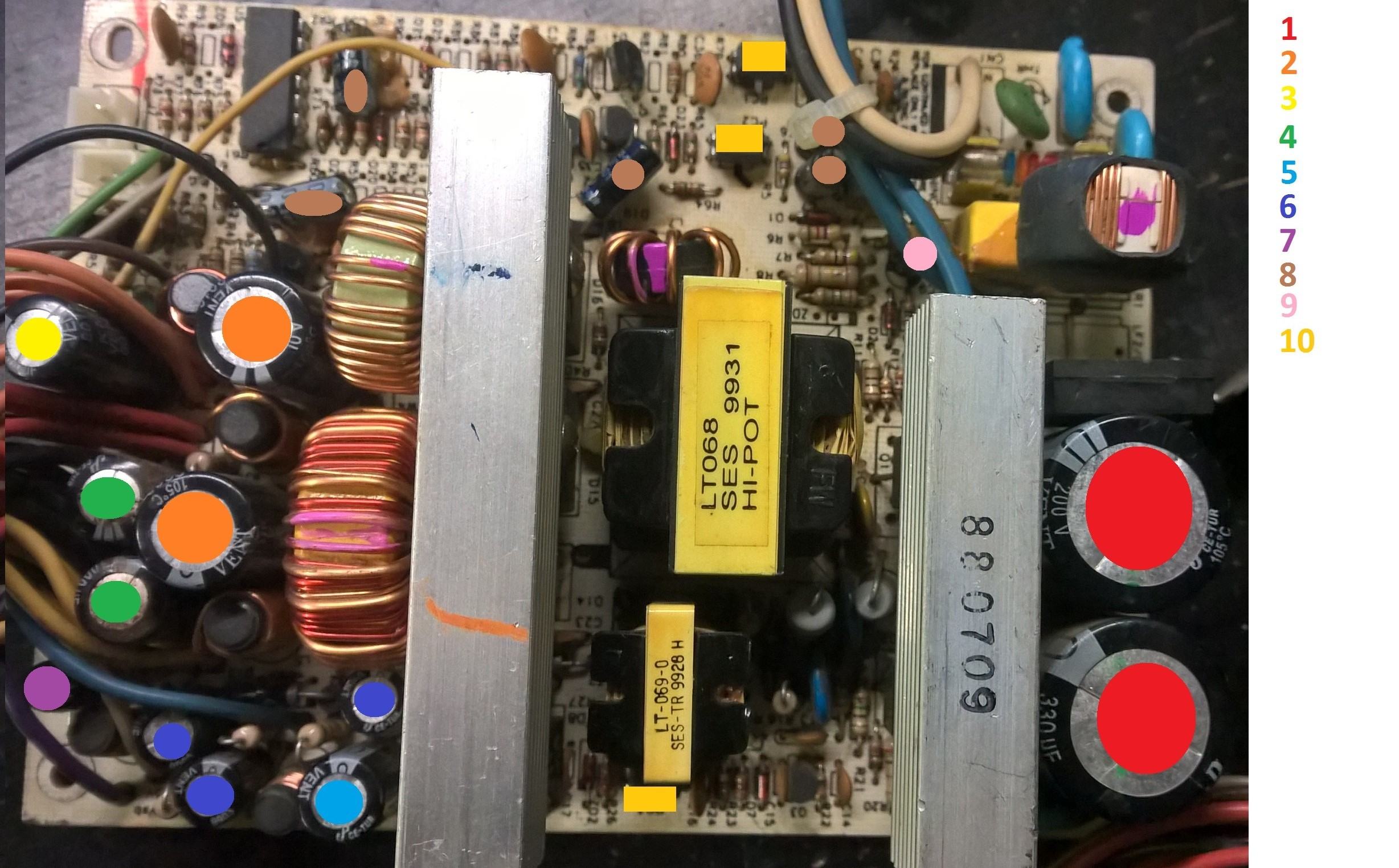

Mach mal bitte eine Liste wenn möglich und mehr Detailfotos von der Bestückung der Platinen.

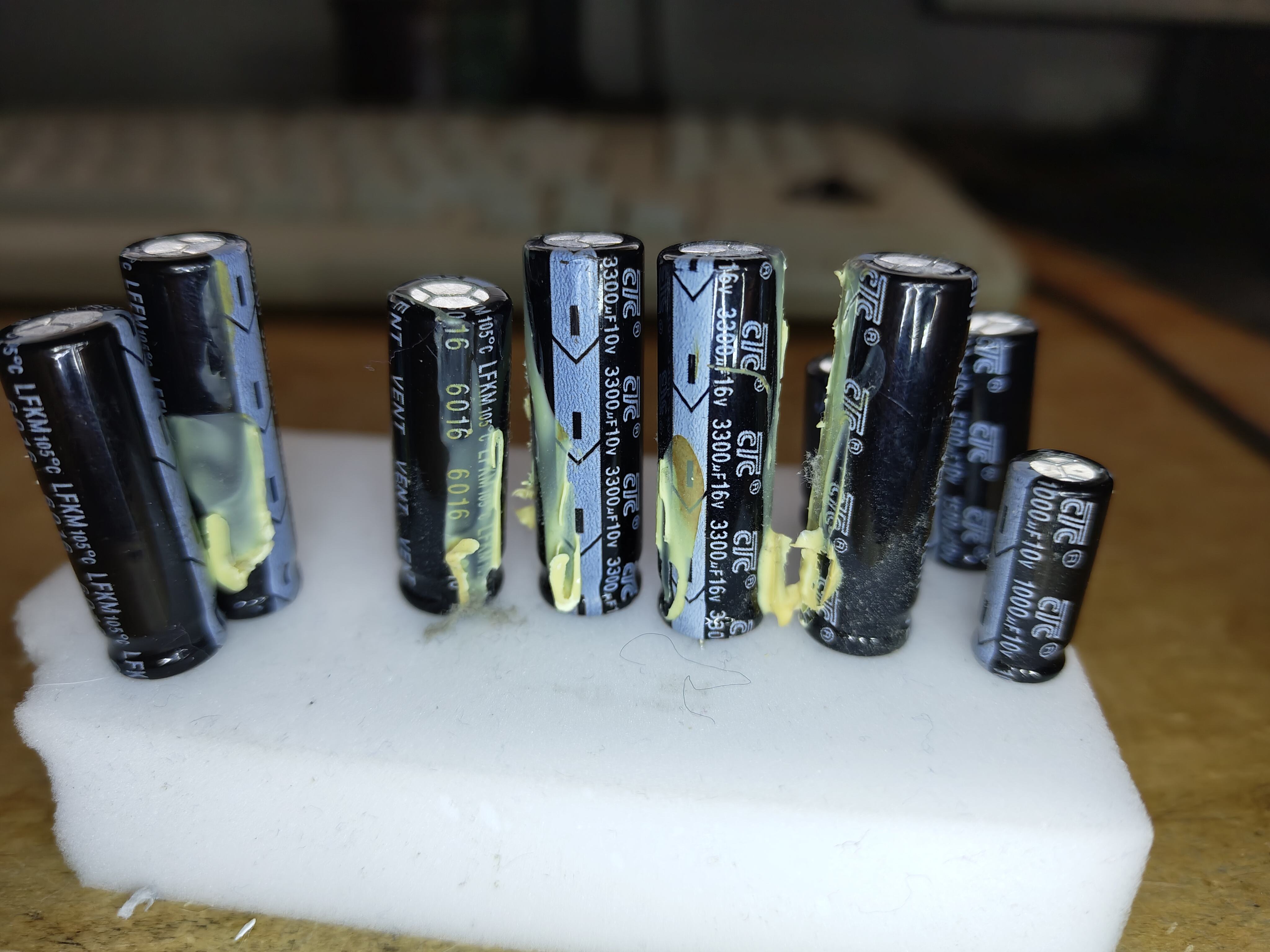

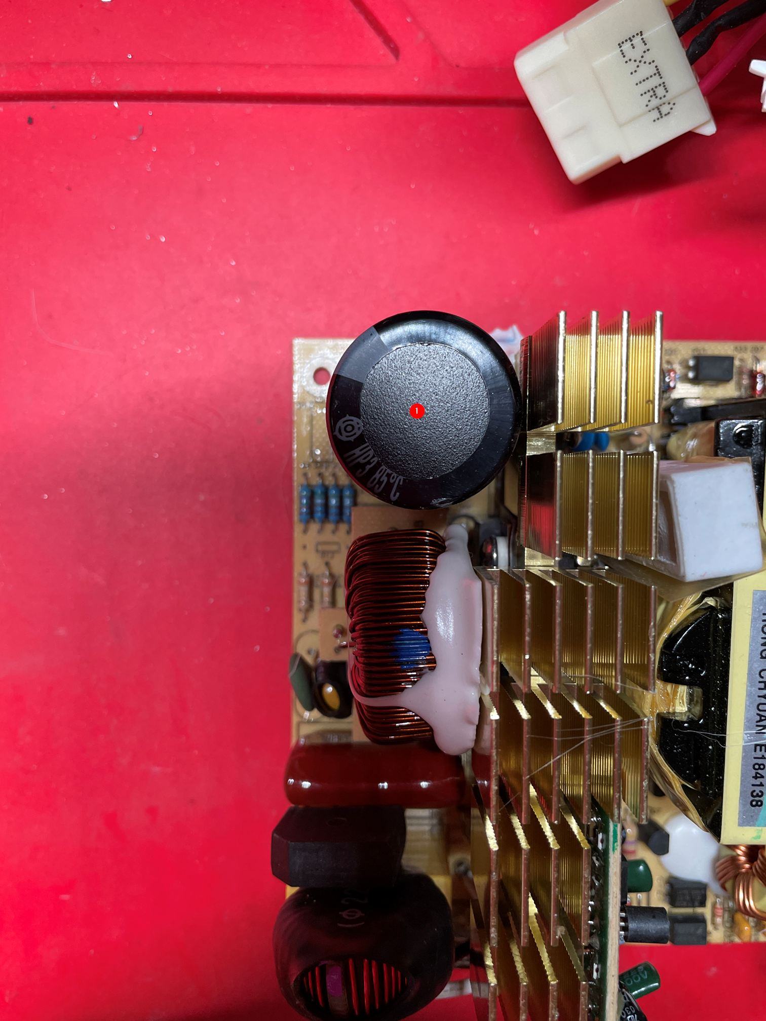

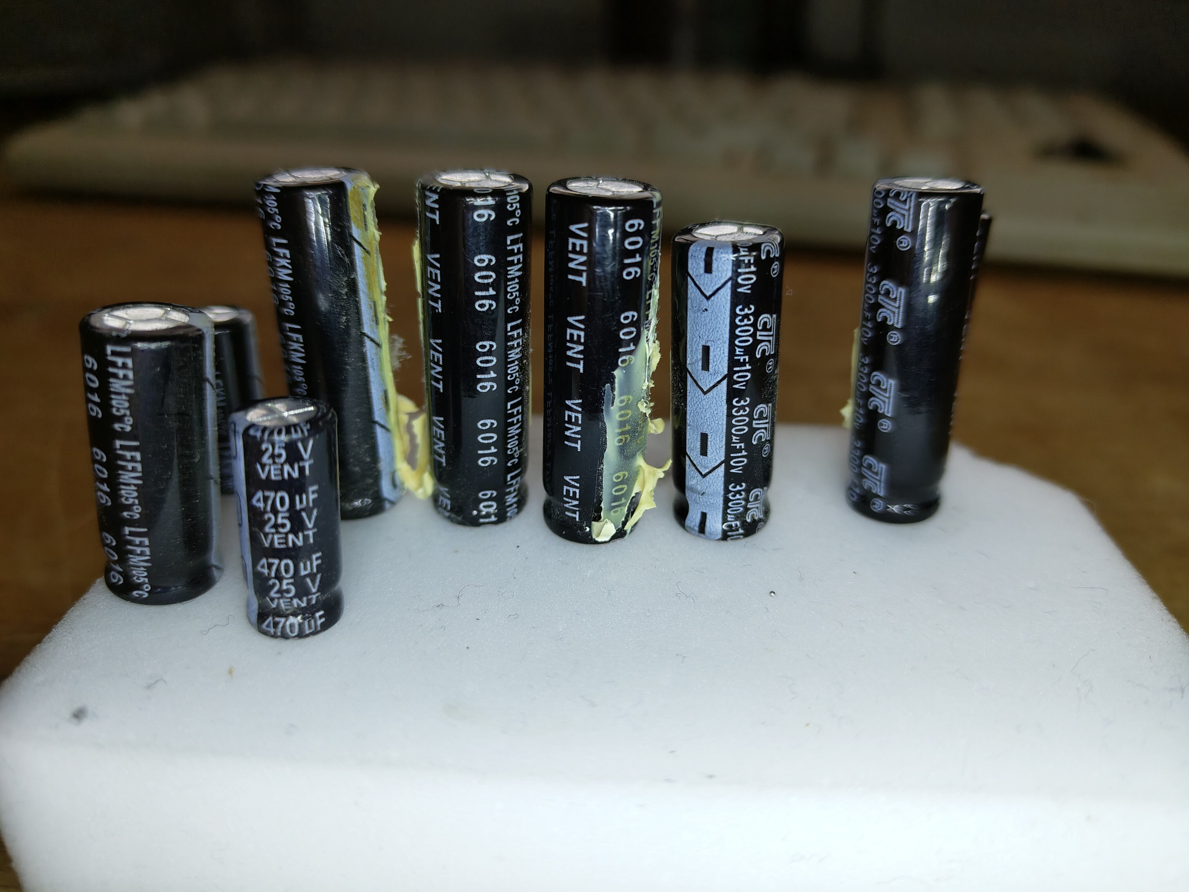

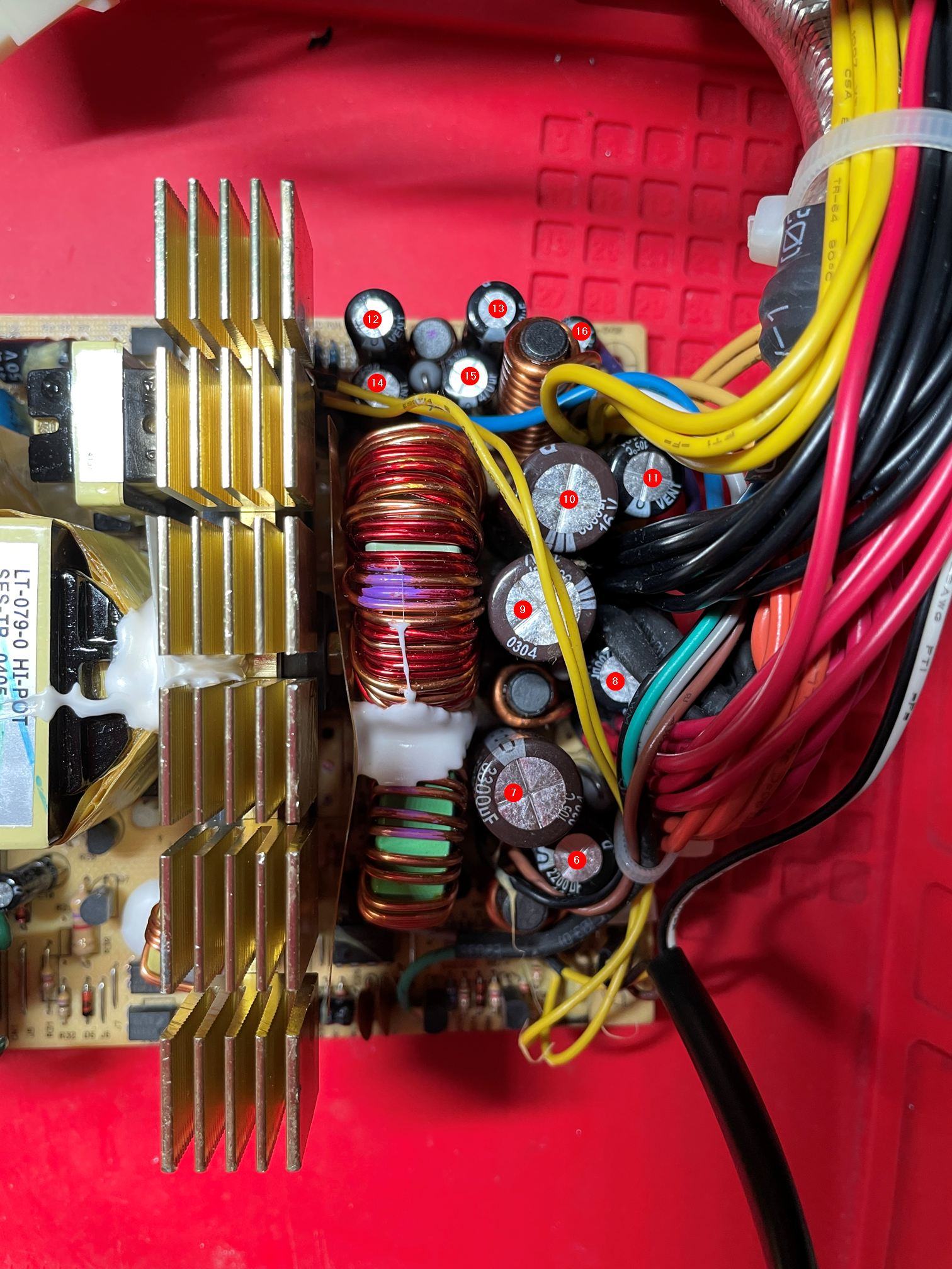

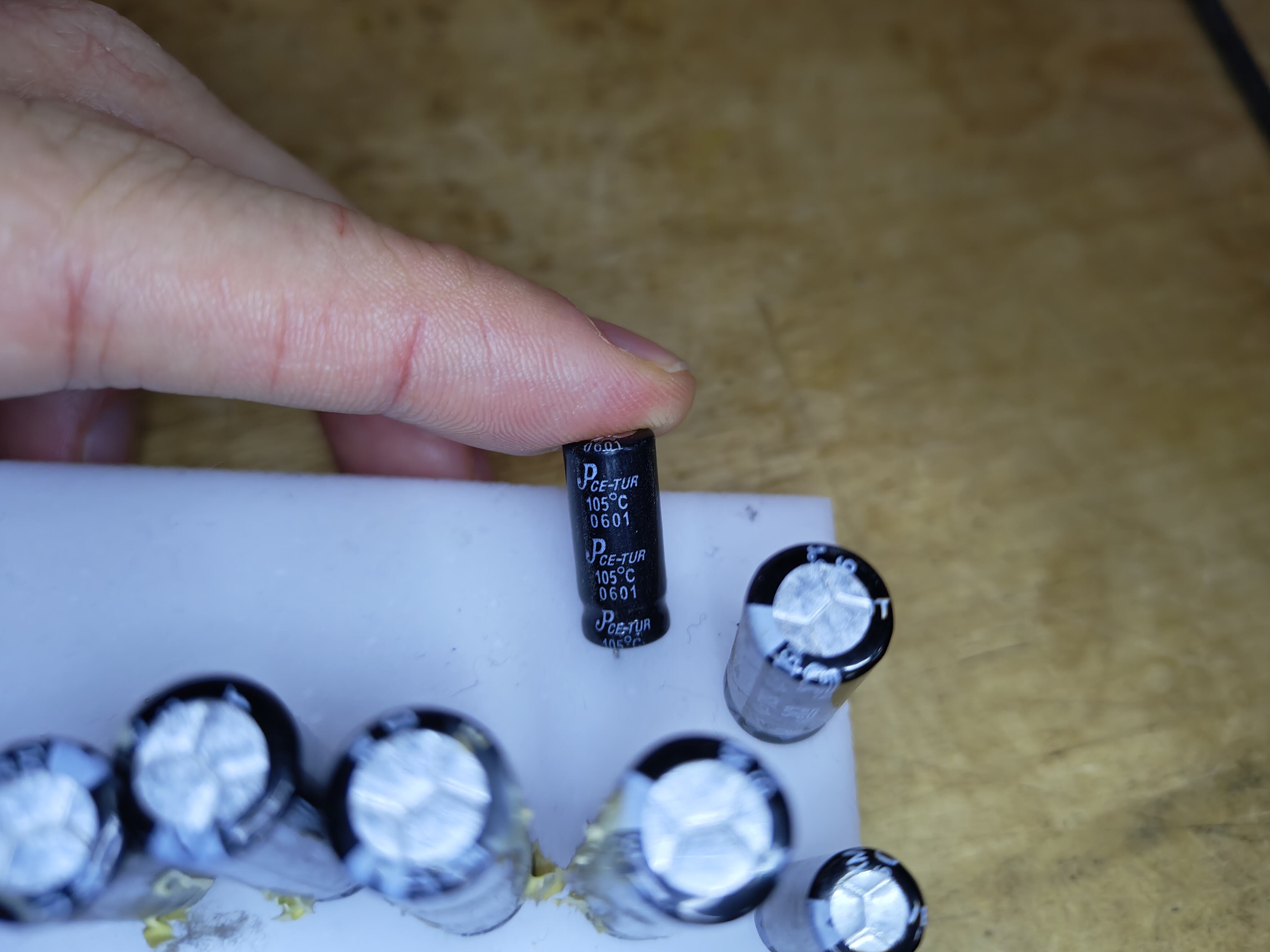

Übernommen aus dem Bastelthread, damit es hier mit der Bestückung der Netzteile weitergehen kann. :)
Nach den Boards habe ich mich auch noch 3 Netzteil-Typen gewidmet, die neu mit Caps versorgt werden wollen würden. :)
Das Dell-Netzteil gehört zu dem Mainboard weiter oben, das 365 wird für ein KT266-Build samt 8500LE befeuern und die 701er ein P4-SLI-System und ein A64 auf nem Abit. :)
Enermax EG365AX-VE(G)FMA

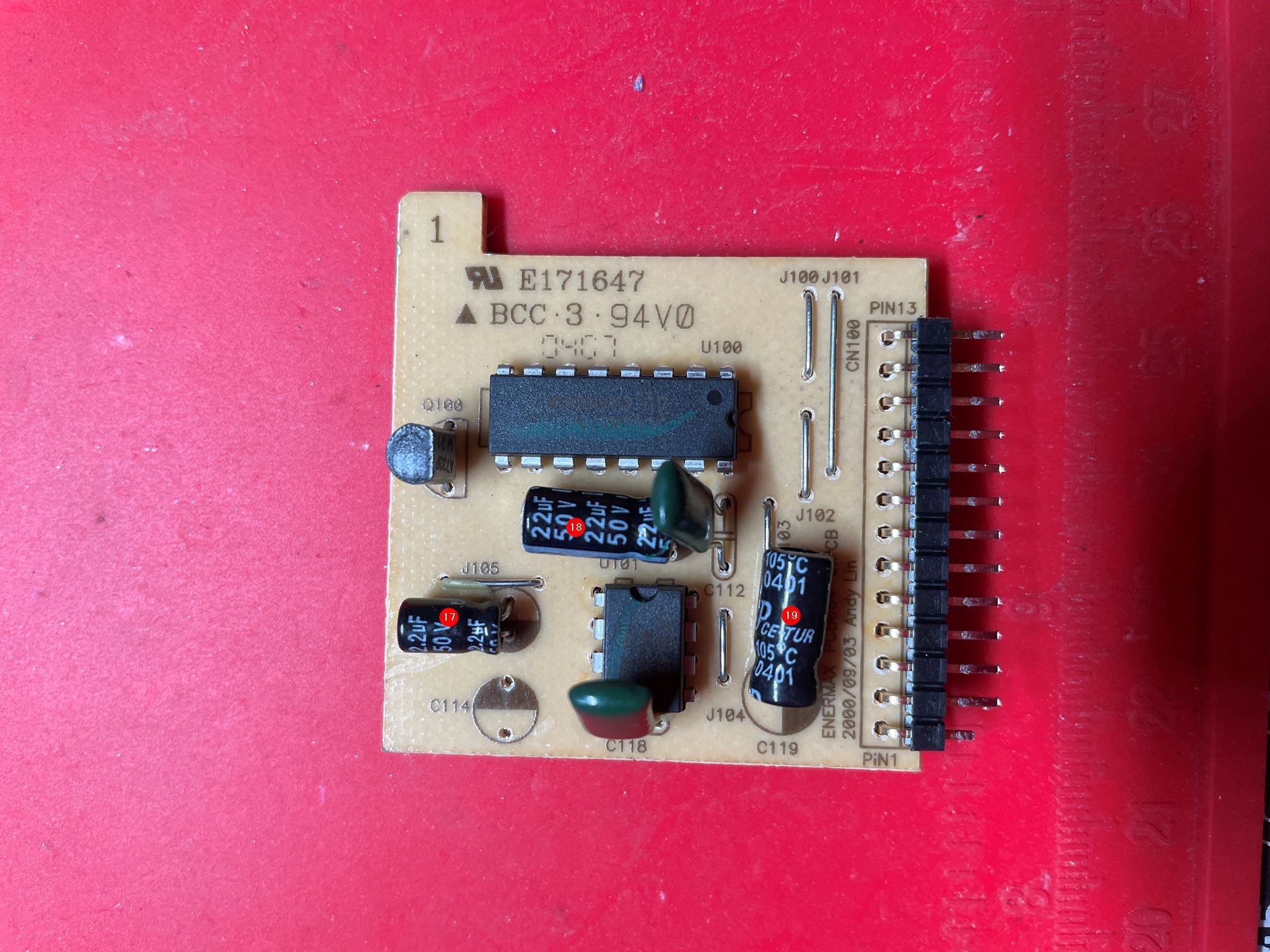

Enermax EG701AX-VH(W)
PositionMengeHersteller / AufdruckSpannungKapaDurchm.HöheLeiterabstand
11HP3 85*C 5209400 V390 uF25 mm46 mm11 mm
2 / 4 / 123JPCE-TUR / PCE-TUR 105°C50 V10 uF5 mm11,5 mm2 mm
3 / 7 / 113JPCE-TUR / PCE-TUR 105°C50 V2,2 uF5 mm11,5 mm2 mm
5 / 92JPCE-TUR / PCE-TUR 105°C50 V22 uF5 mm11,5 mm2 mm
61JPCE-TUR / PCE-TUR 105°C16 V100 uF6,3 mm11,5 mm2,5 mm
81JPCE-TUR / PCE-TUR 105°C50 V4,7 uF5 mm11,5 mm2 mm
101JPCE-TUR / PCE-TUR 105°C50 V47 uF6,3 mm11,5 mm2,5 mm
131JPCE-TUR / PCE-TUR 105°C16 V220 uF6,3 mm11,5 mm2,5 mm
14 / 162JPCE-TUR / PCE-TUR 105°C10 V3300 uF10 mm28,5 mm5 mm
15 / 172JPCE-TUL / PCE-TUL 105°C VENT10 V4700 uF13 mm34 mm5 mm
181JPCE-TUL / PCE-TUL 105°C VENT16 V4700 uF13 mm40 mm5 mm
19 / 202JPCE-TUR / PCE-TUR 105°C VENT10 V1000 uF8 mm19 mm3,5 mm
211JPCE-TUR / PCE-TUR 105°C VENT25 V470 uF8 mm19 mm3,5 mm
221JPCE-TUR / PCE-TUR 105°C VENT16 V2200 uF10 mm28 mm5 mm
23 / 24 / 253V515T F817B

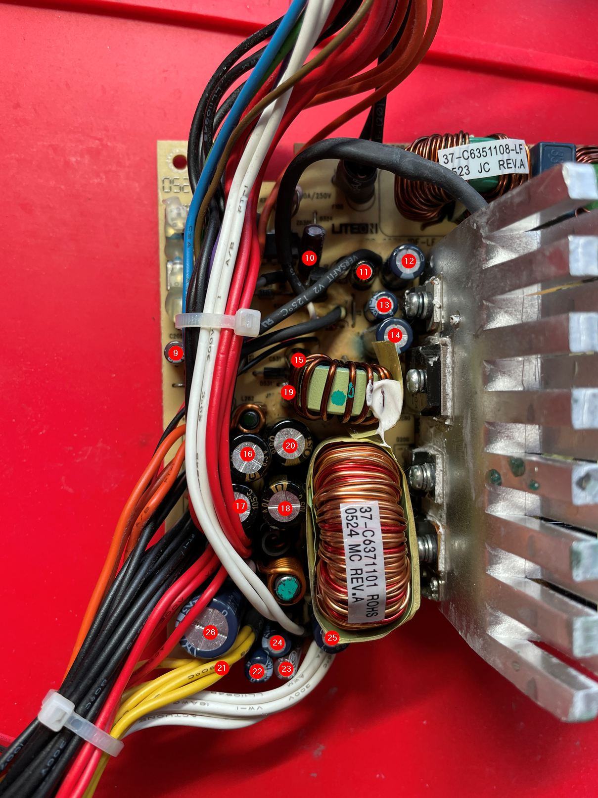

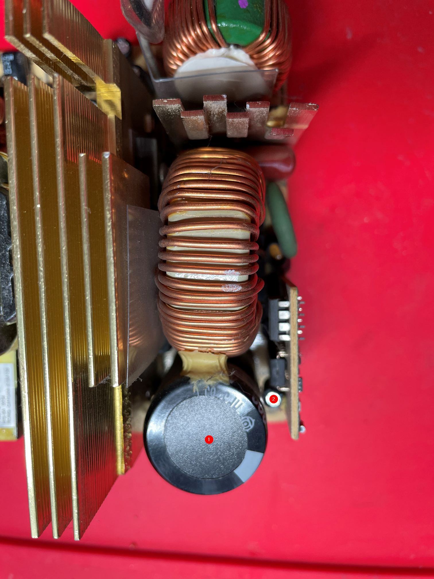

Dell Precision 380 Netzteil
11Ltec LZP 105°C450 V2,2 uF10 mm14 mm5 mm
2 / 32Elite GM(M) 85°C220820 uF22 mm53 mm10 mm
41OST RLP 105°C5010 uF5 mm11 mm2 mm
51Taicon (VT) 105°C506,8 uF5 mm12 mm2 mm
6 / 9 / 10 / 19 / 21 / 236Ltec TH 105°C (M) 5602D5010 uF5 mm12 mm2 mm
77Ltec LZP 105°C (M) 5614D35220 uF8 mm17 mm3,5 mm
81OST RLP 105°C O521101500 uF10 mm20 mm5 mm
111OST RLG502,2 uF5 mm10 mm2,5 mm
121Ltec LZP 105°C (M)10470 uF8 mm12,5 mm3,5 mm
131Ltec LZP 105°C (M)5047 uF6,3 mm12 mm2,5 mm
141Ltec LZP 105°C (M)25470 uF8,2 mm19 mm5 mm
151OST RLG 105°C O5165022 uF5 mm11 mm2,5 mm
161OST RLP 105°C O5176,33300 uF10 mm25 mm5 mm
17 / 182OST RLP 105°C O517102200 uF10 mm25 mm5 mm
201OST RLP 105°C O5186,32200 uF10 mm20 mm5 mm
22 / 242Ltec LZP 105°C (M)16120 uF8,2 mm12 mm2,5 mm
251Ltec LZP 105°C (M)16680 uF8,2 mm19 mm3,5 mm
261Ltec LZP 105°C (M)162200 uF13 mm25 mm5 mm
27 / 28 / 29 / 304NEC 2651 WK520
Vielen Dank für eure Unterstützung! :bigok::love:
Das wird lang... :fresse:

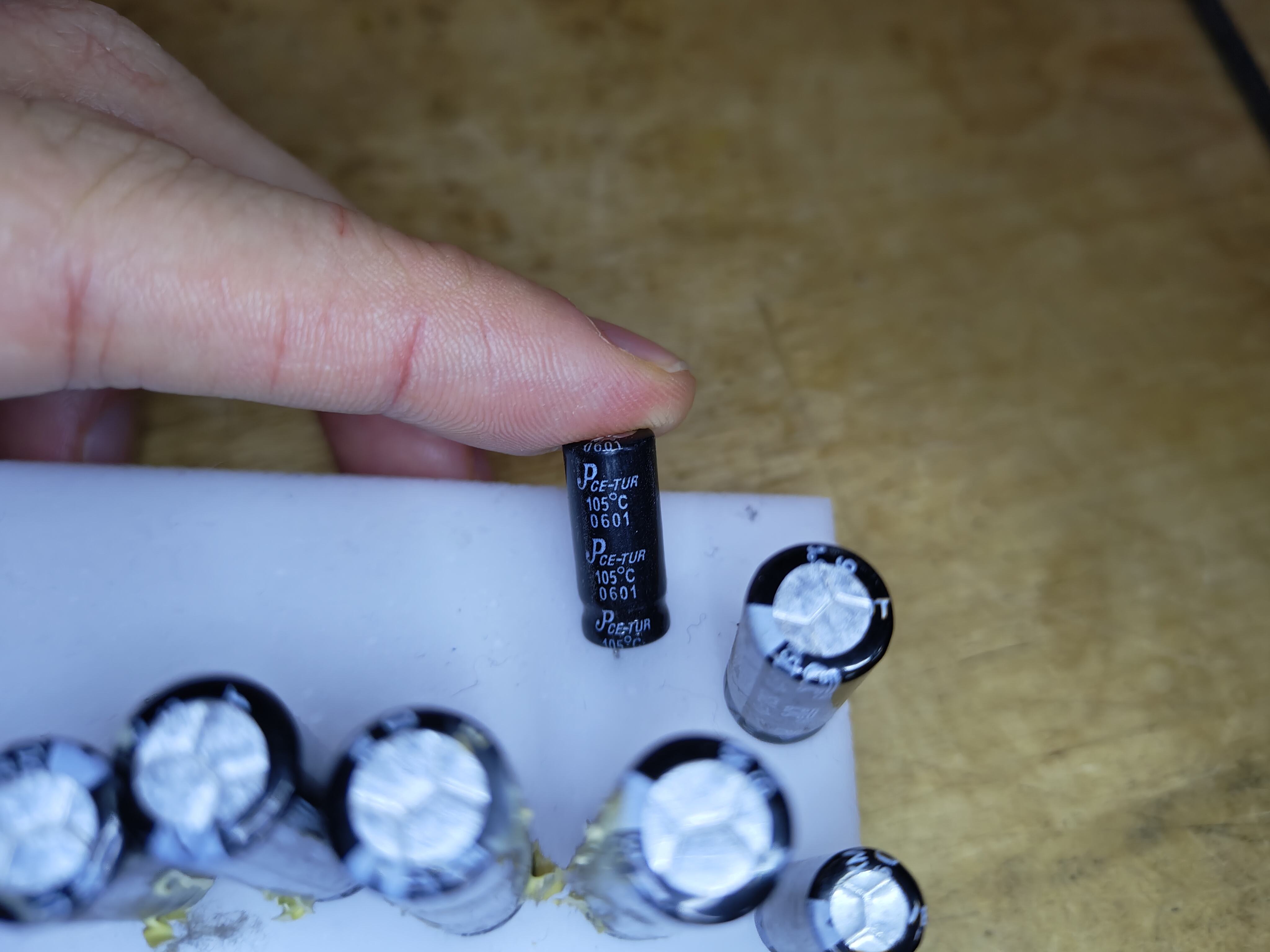

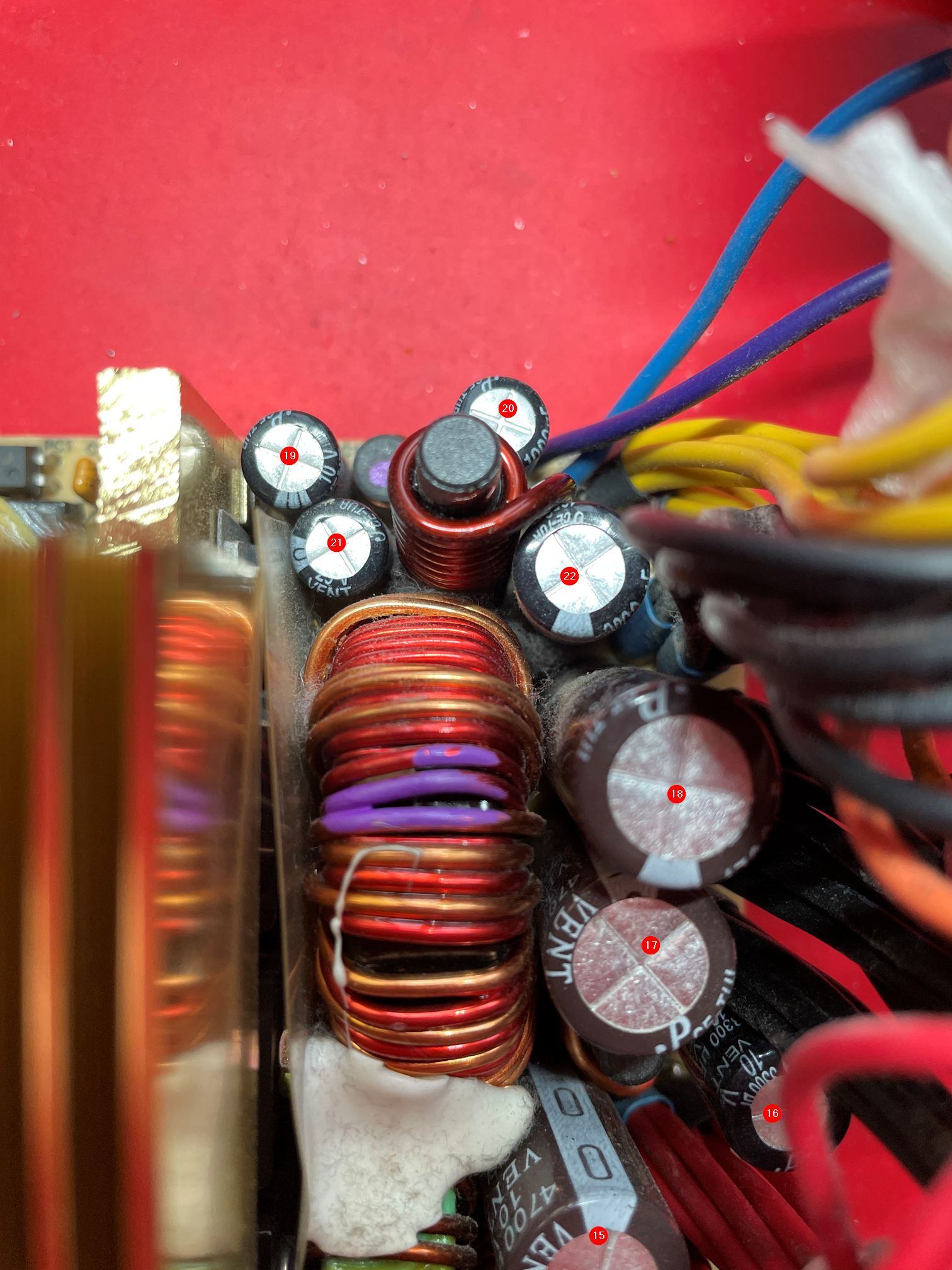

Gerade beim DELL Netzteil gibt es einige Ungereimtheiten / Rückfragen, die sich ergeben.
11HP3 85*C 5209400 V220 uF25 mm40 mm11 mm
Snap-Ins sind immer ein Albtraum was Lieferbarkeit angeht. Dieser hier hat eine leicht höhere Kapazität, ist dafür aber verfügbar und kann hier problemlos verwendet werden.
21JPCE-TUR / PCE-TUR 105°C50 V10 uF5 mm11,5 mm2 mm
3 / 4 / 173JPCE-TUR / PCE-TUR 105°C50 V2,2 uF4 mm7,5 mm2 mm
Aus Ripple-Gründen müssen wir zu 3,3µF greifen:
51JPCE-TUR / PCE-TUR 105°C50 V47 uF6,3 mm11,5 mm2,5 mm
6 / 82JPCE-TUR / PCE-TUR 105°C VENT10 V2200 uF10 mm24 mm5 mm
7 / 92JPCE-TUL / PCE-TUL 105°C VENT10 V3300 uF12 mm34 mm5 mm
Hier kann etwas nicht stimmen.
Die LZP Serie kennt keine Caps mit mehr als 100V Rating.
Bitte Angaben prüfen und ergänzen.
OEM Sonderserie.
Es gibt keine Ersetzung am Markt, die bis 22mm Durchmesser die benötigten Specs bringt.
So wie es auf den Fotos aussieht, würden
25mm Durchmesser nicht passen oder?
Falls 22mm also in Stein gemeißelt sind, müssen die stehen bleiben.
Hier scheint auch was nicht zu stimmen. Ein 8mm Cap hat keine 2,5mm Rastermaß.
Entweder sind es 8mm mit 3,5mm RM oder es ist 6,3mm mit 2,5mm.
Auch hier bitte Angaben prüfen und nachpflegen, denn es gibt den LZP in beiden Varianten.
Ich vermute 6,3mm:

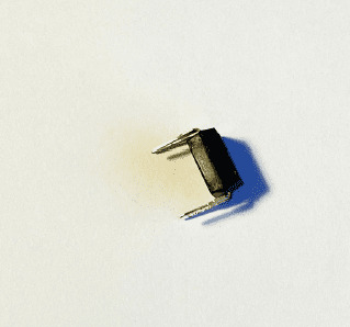

Zahlendreher? Der 2651 ist ein 6-Pin Opto, der 2561 wäre der 4-Pin.
Auf dem Bild sieht es auch aus wie ein Gullwing SMT Beinchen, kann das sein? Oder sind die Through Hole nach hinten durchkontaktiert? Die gab es halt in mehreren Packages, daher brauche ich hier noch mehr Angaben.
Ist ein 2561. :(
Sind aber auf der Unterseite verlötet gewesen. :)
Nachdem das Ding keine lösbare Steckverbindung hat und ich ablöten müsste - soweit wie möglich demontiert, wild aus allen Winkeln abgelesen, aussagekräftige Fotos kann ich nur schwerlich liefern. Dass der eine Elko ne seeehr tief sitzende Dichtung hat stimmt, der andere baugleiche ist nicht viel besser. Die beiden großen axialen Elkos mit dem Schaumstoffisolator sehen darunter aus wie Mutters Weckglasdichtung mit nem Hauch Gewebe drin und wölben sich ziemlich nach außen, einer hat ganz leicht Kotze dran ;)
Platine links:
1x 16V 330µF 85°C, TYPE PCR H 18 IC 10mmD 18mmH RM5 grau
1x 16V 2200µF 85°C, Nippon Chemicon SL CE04W 18mmD 37mmH RM8
2x 25V 2200µF (ohne Temp), Nippon Chemicon CE04W 18.5mmD 41mmH RM7-8
1x 35V 150µF 85°C, Nichicon H7832L 13mmD 21mmH RM5 hellblau
1x 50V 4700µF 85°C, Nichicon Japan N7850 27mmD 65mmH RM84 axial
Platine rechts:
2x 16V 1000µF 85°C, Nippon Chemicon CE04W SL 16mmD 25mmH RM7-7.5
2x 16V 22000µF 85°C (?), National Capacitor Garden Grove California Made in USA 797-7908 "TYPE85C 22000-16DC" 25.5mmD 82mmH (steht über) RM78 axial, Kabelbinder über beide
Sorry für das Nachfragen. Gibt es hierfür eine passende Alternative? Der ist aktuell leider nicht lieferbar. :(
Ernsthaft? :fresse: Der war gestern noch zu 300 Stück am Lager.
Dann nimm diesen hier:
Leicht mehr Kapazität, ansonsten aber passend.
Wenn die so sehr hervortreten, ist das immer etwas verdächtig.
Deluxe :d Das spricht für besten Zustand :lol:
Wird auf jeden Fall nicht ganz billig werden, insbesondere die großen Elektrolyt-Torpedos bringen nicht nur Gewicht auf die Waage :d

Wundere dich nicht, dass manche Caps kleiner ausfallen als die Original-Bomben. Das Rastermaß habe ich überall eingehalten, aber die Höhe oder der Durchmesser kann z.B. statt 18mm auch 16mm sein oder statt 13mm ein 10mm Cap. Über die Jahres hat sich da viel weiterentwickelt, sodass die heute etwas kompakter gebaut werden können. Die Kondensatorserien darin sind tlw. so alt, dass es in den Datenblättern sogar noch unterschiedliche Versionen für unterschiedliche Märkte gibt, so gibt es z.B. extra Angaben für Produktionen für den asiatischen Raum, für den europäischen Raum und den Nordamerikanischen Raum, die sich dann voneinander auch noch unterscheiden.
Du solltest dir auf jeden Fall ggf. vorher noch anschauen, welche Regelfunktionen die Trimmer haben, bzw. welche Ausgangswerte da aktuell anliegen. Das dürften wahrscheinlich die Regelungen der Ausgangsspannungen sein und erfahrungsgemäß können die, nach dem Tausch der Caps etwas driften, da sich der Gesamtwiderstand in der . Ich finde zu dem Netzteil leider kein Service-Manual, aber aus dem HiFi Bereich in alten Verstärkern kenne ich das genau so, also würde ich vorschlagen das wie gesagt vorher einmal zu messen um einen Referenzwert zu haben und zu schauen ob die Spannungen einen Sinn ergeben. Vom ZDS habe ich ein Service- / Engineering Manual gefunden, wo auch die Belegungspläne der Boards drauf sind und die Spannungsversorgungen genannt sind, also vermute ich mal stark, dass die Trimmer also die Zielspannungen von 5V, 12V usw. einstellen sollen.
Wichtig ist hierbei immer abzuwarten, also vor allem nach dem Recap, dass das NT erstmal für 10-15min auf Temperatur kommen sollte, bevor du die Trimmer nachstellst, weil insbesondere Widerstände erstmal Temperatur aufbauen und sich deren Wert dadurch erstmal stabilisieren muss, aber das weißt du denke ich mal eh alles selbst, wollte es nur der Vollständigkeit halber noch erwähnt haben ;)

Enermax EG258P-V
AnzahlKennungSpannungKapazitätRMHöheDurchmessergemessene SpannungAustausch
1​
2​
CE-TUR200V330µF
10​
37​
22​
Primärkreis
2​
2​
CE-TUR10V2.200µF
5​
25​
13​
5V & 3,3VPana FS 2.200µF 10Vhttps://www.mouser.de/ProductDetail/Panasonic/EEU-FS1A222?qs=gt1LBUVyoHkrvr9hguQ4%2Fw%3D%3D
3​
1​
? (CE-TUR fehlt)10V2.200µF
5​
26​
10​
4​
2​
CE-TUR16V1.000µF
5​
26​
10​
5V & 12V
5​
1​
CE-TUR10V1.000µF
3,5​
18​
10​
5V StBy
6​
3​
CE-TUR16V330µF
3,5​
12​
8​
-12V & -5V & 5V StBy
7​
1​
CE-TUR16V100µF
3,5​
13​
6​
-5VRubycon YXJ 100µF 35Vhttps://www.mouser.de/ProductDetail/Rubycon/35YXJ100M6.3X11?qs=T3oQrply3y%2FAB2e1ukwmIQ%3D%3D
8​
5​
CE-TUR50V2,2µF
2,5​
11​
5,5​
9​
1​
CE-TUR50V22µF
2,5​
12​
5,5​
10​
3​
817BOptokopplerTCET1108https://www.mouser.de/ProductDetail/Vishay-Semiconductors/TCET1108G?qs=xCMk%252BIHWTZMEccWJQ4GF7w%3D%3D
Vielleicht kann ja mal wer drüberschauen und hätte passende Typen zur Hand. Die bereits eingefügten hab ich hier aus dem Thread zusammen geklaut.
Moin, ich möchte ein Enermax Liberty 500W (ELT500AWT) recappen und auch neue Optokoppler installieren.
Anzahl
KennungSpannungKapazitätLeiterabstandHöheDurchmessergemessene WerteAustausch
11HP3400V330µF105025ESR 128, 291yFhttps://www.mouser.de/ProductDetail/Rubycon/400USH330MEFCSN25X35?qs=T3oQrply3y8J2kW7iXrGAQ== (keine ESR-Angabe, 2,2A Ripple)
ODER
(ESR 466, 4,3A Ripple)
ODER
(keine ESR-Angabe, 2,12A Ripple)
22CTC10V3300µF53010ESR 9-10, 3370yFhttps://www.mouser.de/ProductDetail/Rubycon/10ZLQ3300MEFC10X25?qs=T3oQrply3y8G5qb%2BTZAdYA==
32CTC10V3300µF53410ESR 6-8, 3150yFhttps://www.mouser.de/ProductDetail/Rubycon/10ZLQ3300MEFC10X25?qs=T3oQrply3y8G5qb%2BTZAdYA==
42CTC16V3300µF53410ESR 9.5, 2800yFhttps://www.mouser.de/ProductDetail/232-16ZLQ2200MEFC10X (2200yF)
51CTC10V1500µF52510ESR 16, 1438yF
61CTC10V1000µF3,5208ESR 30, 980yF
71CE-TUR25V470µF3,5208ESR 58, 445yF
81CE-TUR50V22µF3,5125
96CE-TUM50V10µF3,584
103CE-TUM50V2,2µF2,584
3300/16 gibt es auf Mouser überhaupt nicht mit 10mm Durchmesser, 3300/10 schon aber nur mit höherem ESR.
Was machen?? :d
Verbaute Optokoppler:
Anzahl
KennungAustausch
3Everlight BC553 EL817TCET1108 (vormals eingetragen als Ersatz für 817B)?
Edit: Hab jetzt Sachen rausgesucht. Für die 3300/16 bin ich auf 2200/16 runter. Beim Rest habe ich hauptsächlich auf Bauform, hohen Ripple, und dann ESR geachtet.
Ich habe nicht jeden einzelnen Elko durchgesehen, aber die Liste aus dem Post40 sollte ähneln.
soweit ich es sehe, sind die TUR einfache GP Elkos [TUL Low impendance]. Ich habe keine Datenblätter zu denen gefunden. Ich denke mit Pana FR bzw. FS ist man gut dabei. Mit den Optokopplern tuhe ich mich ehrlich gesagt schwer. Da sind einige Daten abzuglechen aber ob der Ersatz dann passt weiß ich nicht.
edit.
Ich habe es doch gefunden
edit.2 @bschicht86
Deine Liste sieht für mich schlüssig aus. Ich denke statt der FS könnte man auch auf Pana FR gehen. Die haben im Schnitt doppelt so hohe Ripple Werte als die originalen TUR. Die fehlenden würde ich auch mit Pana FR ersetzen. Vielleicht kann das WMDK bestätigen.
