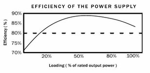

Aber Scherz beiseite: gerade im Idle sind die Netzteile sehr ineffizient. Selbst läppische 30% von 100W Idle Verbauch des PC ist immer noch eine Verlustwärme von 30W. Das ist halt schön lauwarm bis warm.
also habe ich zuviel verlust weil das netzteil zuviel power leisten koennte ?
Indirekt. Wenn dein System an sich sehr wenig Strom verbraucht und das Netzteil aber für deutlich mehr Leistung ausgelegt ist, sackt der Wirkungsgrad ab. So unter 20% Netzteilauslastung fällt der Wirkungsgrad meist stark in den Keller und das Netzteil verbraucht mehr Strom zur Umwandlung als ein Netzteil dessen Auslastung (beim selben System) über 20% beträgt.
Kleines Rechenbeispiel:
Du hast ein System das 100 Watt vom Netzteil benötigt. Das Netzteil kann 1000 Watt leisten. Die Auslastung des Netzteils beträgt 10% und der Wirkungsgrad ist aufgrund des Abfalls (durch "Unterlastung" wenn du so willst) bei 60%. Dann zieht das Netzteil 166 Watt aus der Steckdose und die Differenz von 66 Watt verpufft als Wärme.
Jetzt nimmst du ein anderes Netzteil, bspw. ein gutes 300 Watt-Gerät. Es wird vom System zu 33% ausgelastet, der Wirkungsgrad beträgt aufgrund der besseren Auslastung 85%. Dann zieht das Netzteil 117 Watt aus der Steckdose und die Differenz von diesmal nur 17 Watt verpufft als Wärme, was aber schon deutlich weniger als die 66W des 1000W-Netzteils ist.

kurz zurück zur Effizienz bei geringer Auslastung (á la 1000W Netzteil für standard System in Idle):
