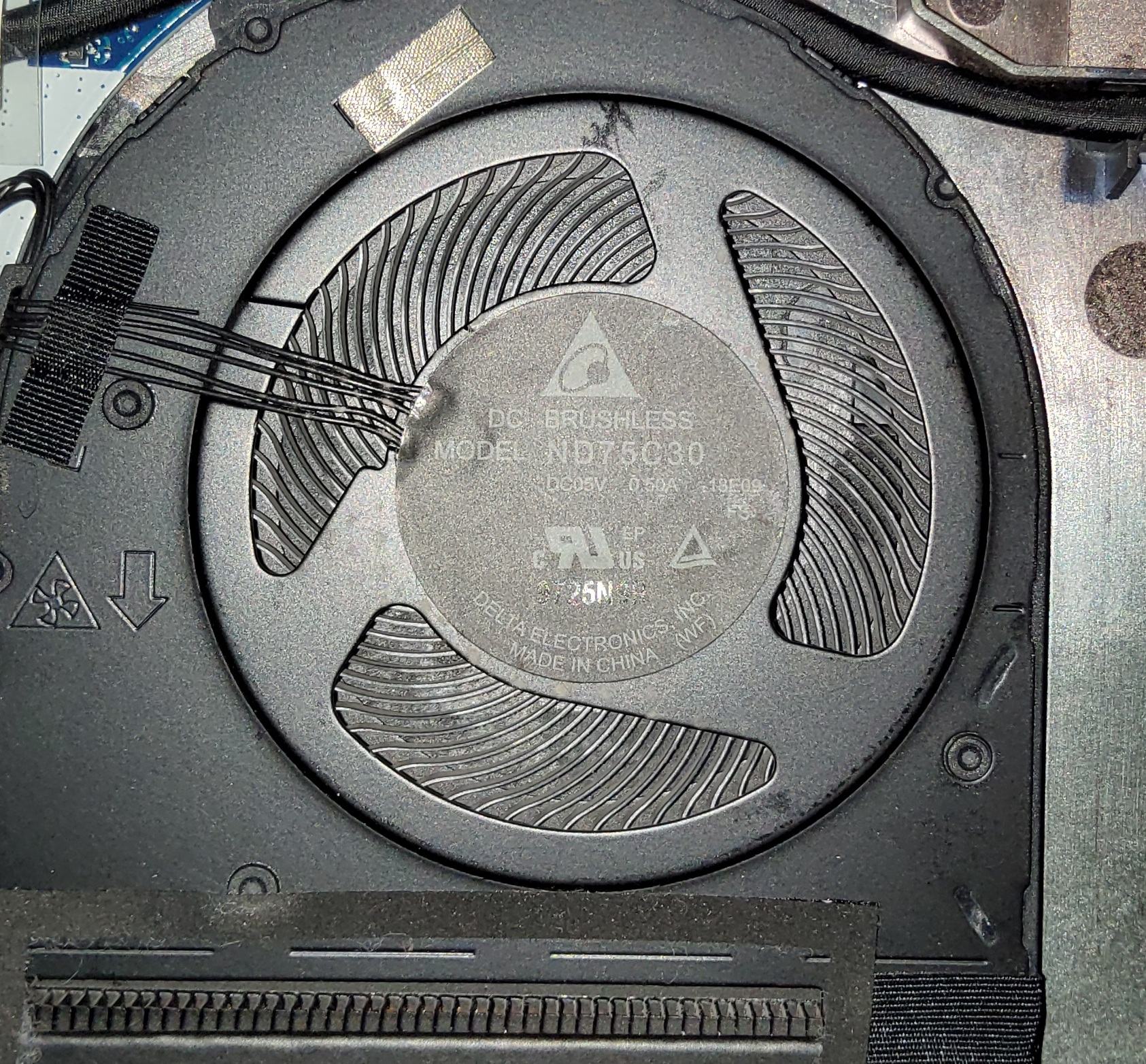

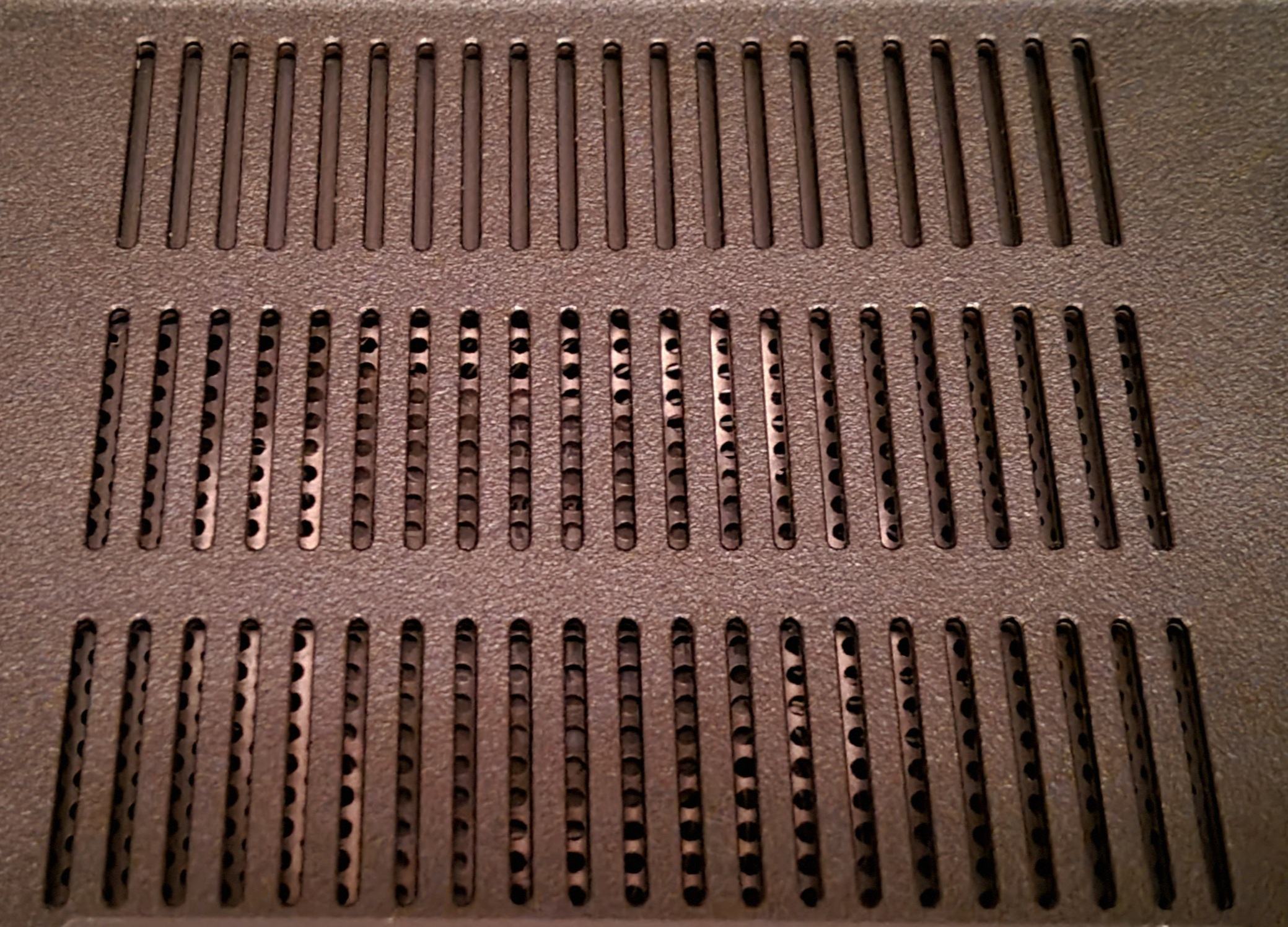

Erkennt man nicht so gut. Allerdings dreht der Lüfter teils extrem hoch, auch wenn nur Daten kopiert werden. Das wurde in den letzten Monaten schlimmer. Ich schiebe einen großen Teil der Probleme auf das integrierte Display. Hängt der Laptop am Oled TV läuft das System viel stabiler, der Lüfter dreht mit weniger RPM usw. Bringt zwar auch nichts, wenn die Leistung fehlt usw. aber wenigstens wird dadurch klar, wie viel ein gutes Laptopdisplay ausmacht und welche Kriterien das nächste Notebook erfüllen muss.
Btw...wenn man den Laptop so stellt, dass der Lüfter ohne Probleme Luft absaugen kann/die Unterseite des Gehäuses wegnimmt, macht das für den Lüfter fast keinen Unterschied. Das scheint auch ein Software Problem zu sein.
Bei manchen Laptops überhitzen die vrms, wenn man die Lüftungseinlässe vergößert o.ä. Keine ahnung ob das bei den Lenovos auch passiert.
Im April kommen die neuen Thinkpads mit Ryzen 5000 CPUs. Mal sehen...Die Preise scheinen schonmal ganz ok. Hoffentlich nutzen die nicht schon wieder eine Wüstenkonstruktion.
