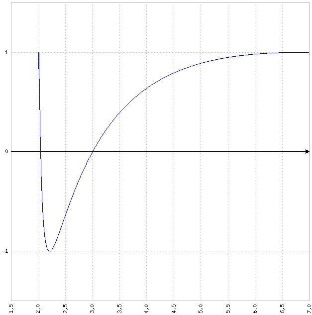

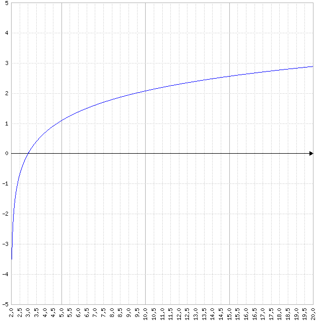

In welchem Intervall ist sin(ln(x-2)) umkehrbar und was ist der Wertebereich dazu?
Ich werd da gerade nicht schlau raus :/
f(b) = ln (b) ist definiert für
alle b > 0
also muss in Deinem Beispiel gelten, dass x
größer als 2
ist, damit der ln funktioniert.
Funktionswerte von f(x) = sin (x) liegen immer zwischen
-1 und 1
und zwar mit Periode "2 pi", dann wiederholt sich die gesamte Funktion. Die einzelnen Funktionswerte sind aber nur mit Periode pi eindeutig.
Eindeutig umkehrbar ist bei Deiner Funktion also nur ein Wertebereich (im Bereich x > 2), für den "ln (x-2)" sich um nicht mehr als pi ändert....
Hier die Funktion sin(ln(x-2))

und hier ln(x-2)

Du kannst also einen sehr schmalen Bereich knapp über x=2 invertieren, oder immer größere Bereiche jenseits von "ln (x-2) = -pi"....
