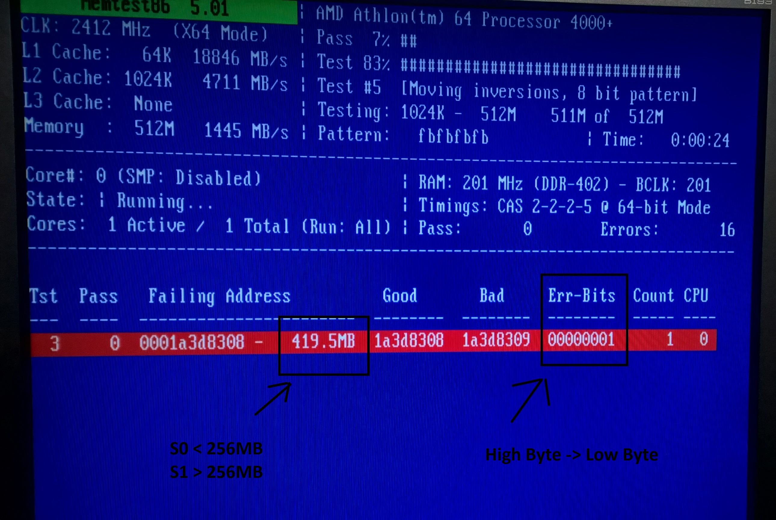

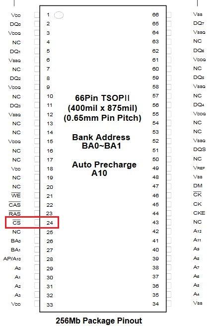

Vorgehen zum SPD modden:
1. SPDTool v0.63 herunterladen und starten
2. Im Menü mittels File -> Read den entsprechenden Stick auslesen
3. SPD Tool zeigt nun den Inhalt des SPD an. In der oberen Hälfte wird der Inhalt in Hex angezeigt, in der unteren Hälfte ist das ganze dekodiert aufgeschlüsselt
3a. Falls gewünscht kann das SPD über File -> Save auf die Festplatte gesichert werden
4. Um nun einen Riegel um einen Rank zu "berauben" wird "number of DIMM Ranks" um eins heruntergesetzt
An dieser Stelle sollte man darauf achten das sich das korrekte Bit oben im HEX Bereich ändert. Für die Ranks zuständig ist Byte 5, also das sechte Byte in der ersten Zeile (gezählt wird ab Null!). Bei einem DDR1 Doublerank Riegel sollte Byte 5 02h sein, bei einem Singlerank Riegel 01h. !Achtung! Bei mir hatte das SPD Tool an dieser Stelle einen Fehler, es wurde 02h als "3 Ranks" ausgelesen, was natürlich quatsch ist! Wichtig ist der Hex Wert, nicht was das SPDTool unten anzeigt!
5. Wenn die Änderung erfolgt ist, dann muss über das Menü via EDIT -> fix Checksum noch die Checksumme des SPD korrigiert werden.
6. Nun wird noch der Riegel per File -> Write geflasht
7. Neustart und freuen das der Riegel nur noch die halbe Kapazität hat... :bigok:

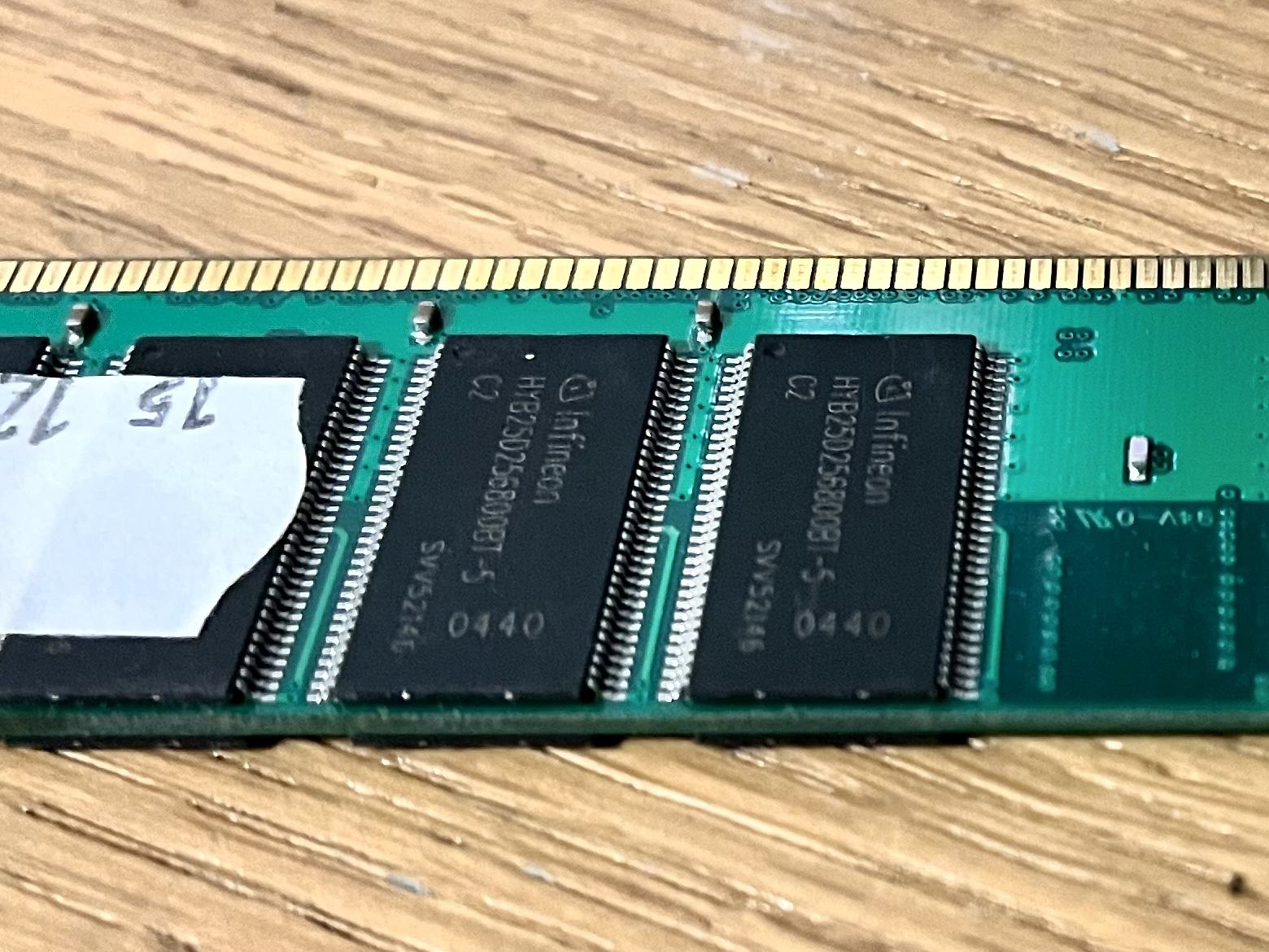

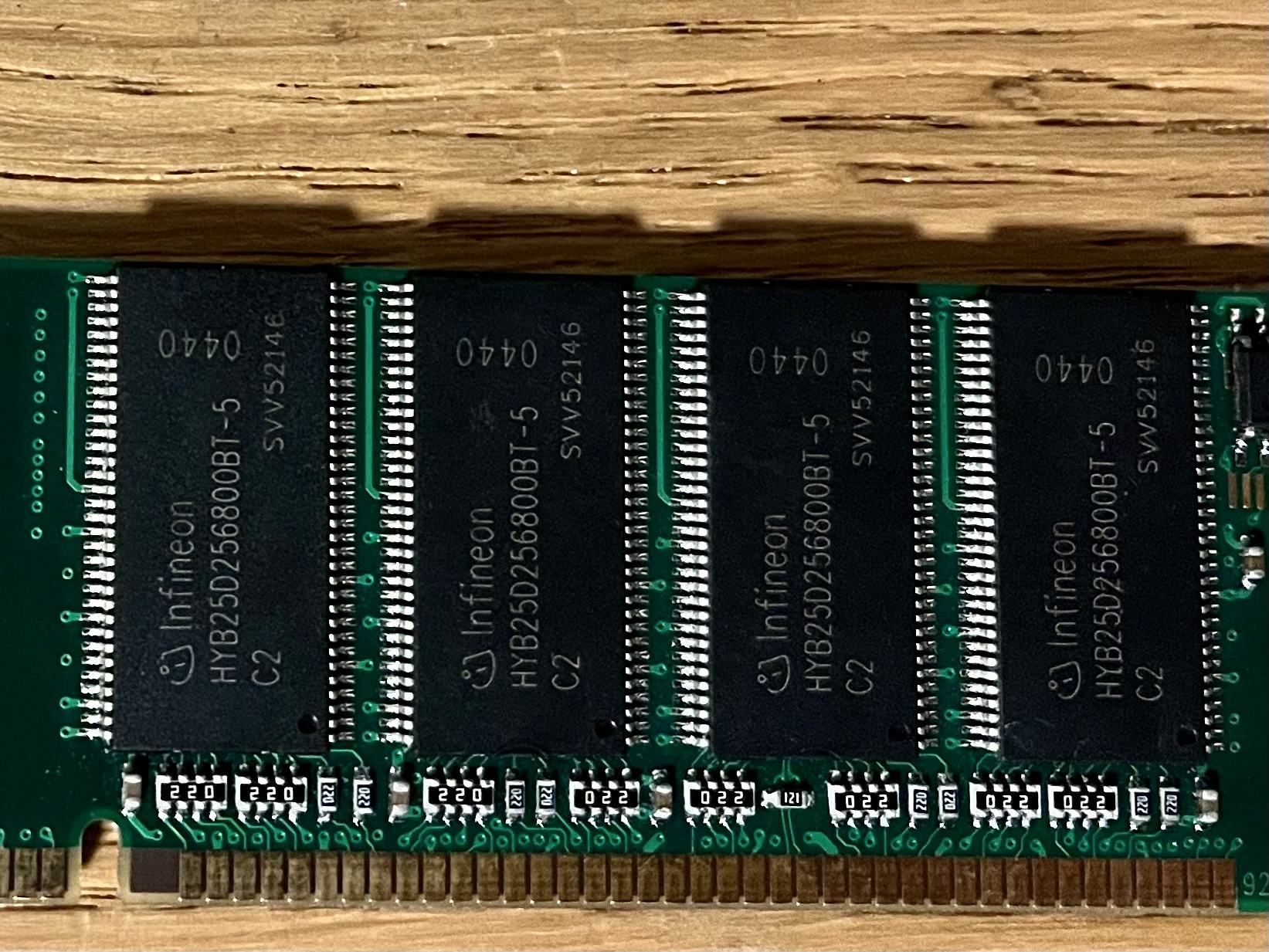

Aeneon/Infineon/Qimonda

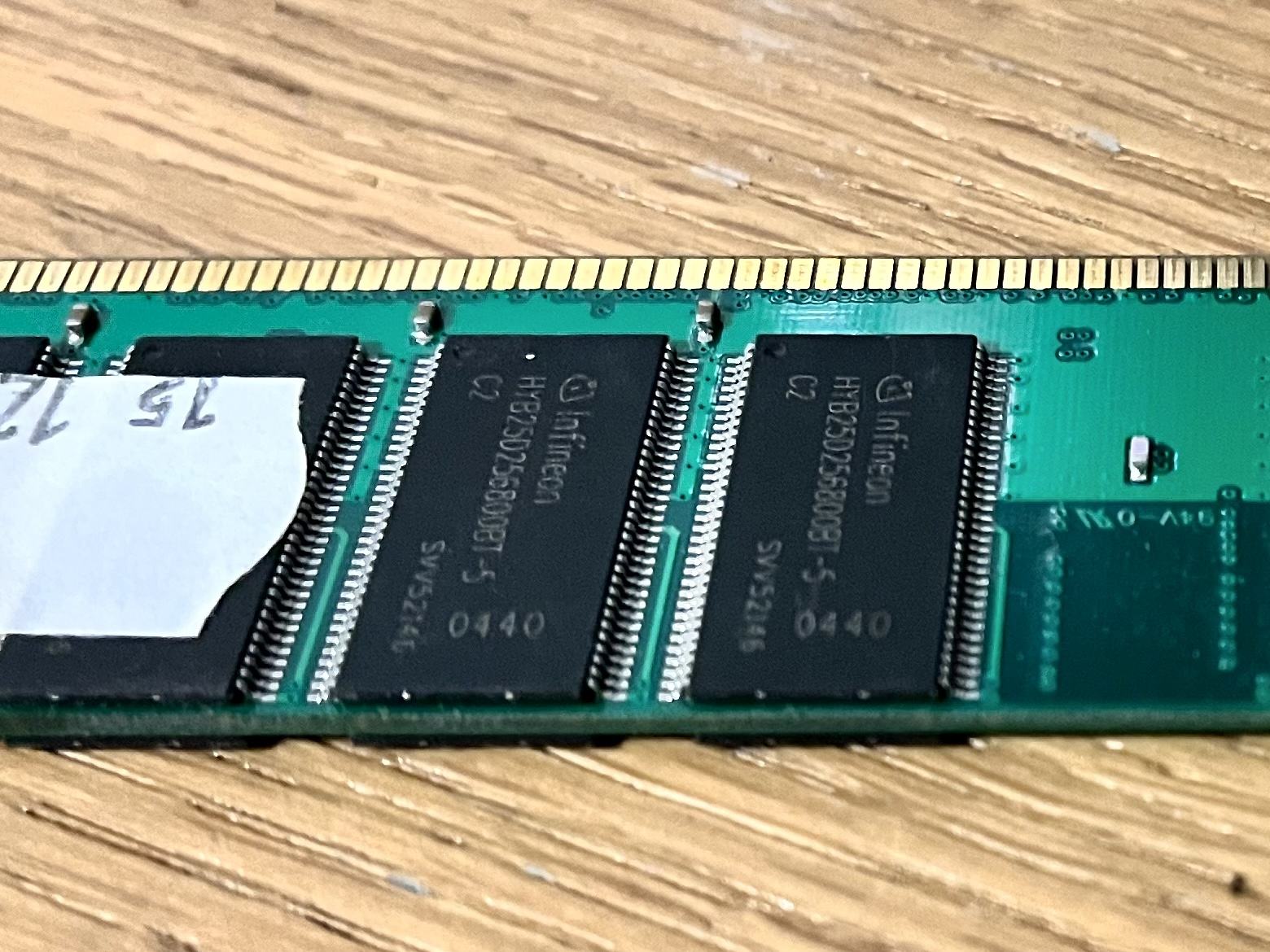

Bezeichnung von Infineon Chips:
Chip Typ und RevisionChipgröße und -breiteChip Bezeichnungtyp.OC VerhaltenAnmerkungenMerkmale des PackageBauzeitraumBild
AT-6/7.5
Revision "A"
256mbit x8HYB25D256809AT-6
HYB25D256809AT-7.5
200Mhz2-2-2-X2.8V
240Mhz2-2-2-X3V
250Mhz+2-2-2-X3.3V+
  • skaliert sehr gut mit hoher Spannung (3.3V+)
  • über 250Mhz möglich
  • gerüchteweise baugleich zu Winbond BH-6
  • unterstützt CL=2 und CL=2.5 aber kein CL=3
  • an der kurzen Kante des Chips 2 längliche Metallkanten
  • mittig im Chip zwei kreisrunde Vertiefungen
  • Loch für "Pin1" relativ klein und tief
0232 - 0311-/-

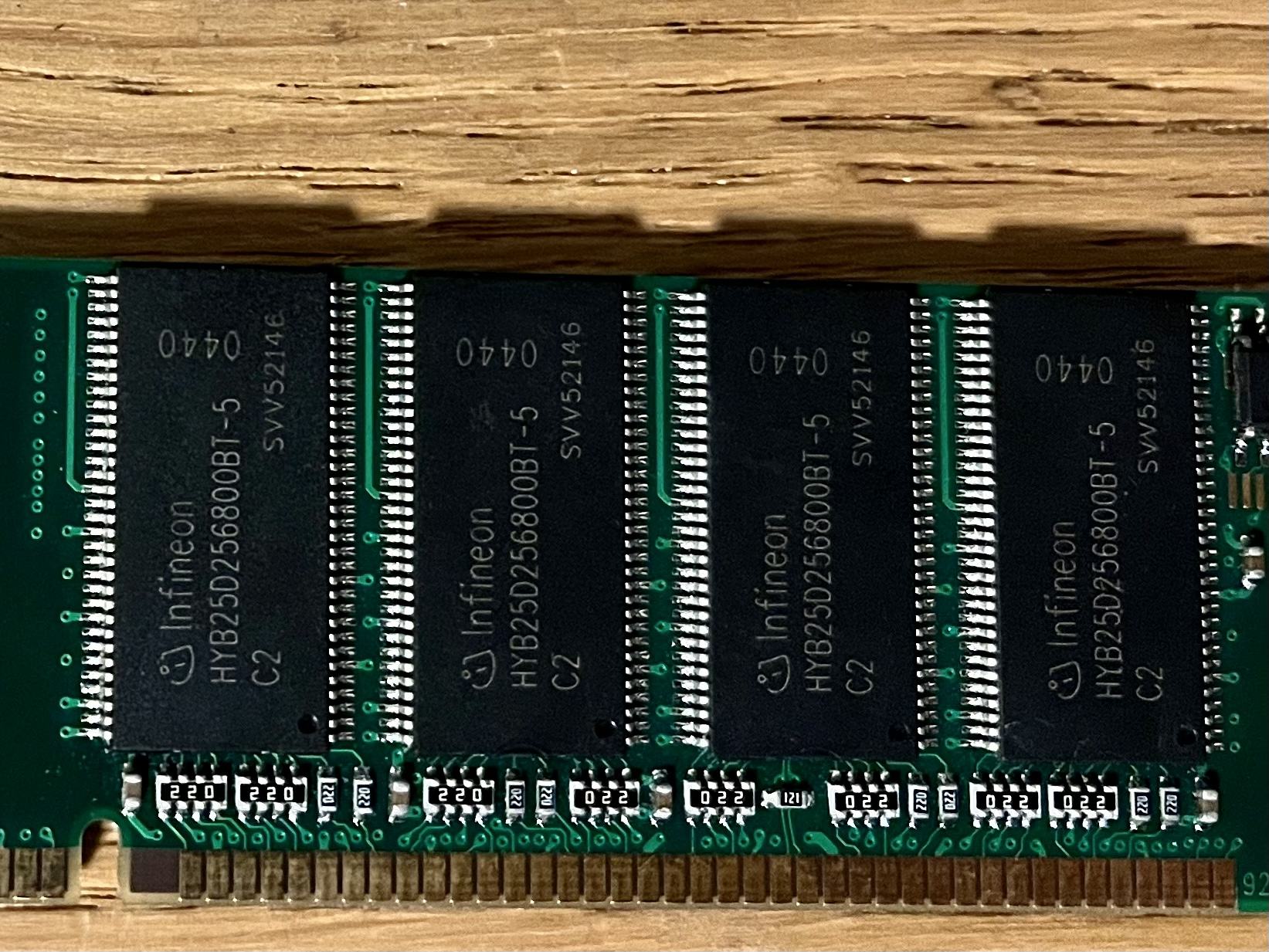

BT-5/6
Revision "B"
256mbit x8HYB25D256800BT-5
HYB25D256800BT-6
200Mhz2.5-3-3-X2.6V
0334-/-
BT-5/6
Revision "B"
HYB25D256800BT-6
200Mhz2.5-3-3-X2.8V
  • Andere Metallpunkte an der Chipkante als der 0334 Chip
0447-/-
BE-5/6
Revision "B"
256mbit x8HYB25D256800BE-5
HYB25D256800BE-6
200Mhz2-3-2-X2.8V

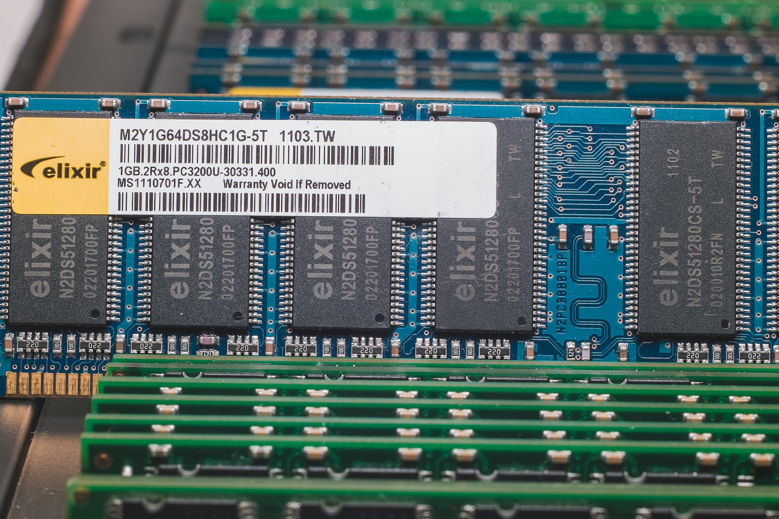

Revision "A"
AT-75B
128mbit x8N2DS12880AT-75B
133Mhz2.5-3-3-X2.6V
0128-/-
Revision "A"
AT-7K
128mbit x8NT5DS32M8AT-7K
133Mhz2.5-3-3-X2.6V
0226-/-
Revision "B"
BT-5T
256mbit x8NT5DS32M8BT-5T
200Mhz
225Mhz
3-3-3-8
3-3-3-8
2.5V
2.5V
  • kein CL2 möglich
  • schafft 2,5-2-2-5
  • reagiert kaum auf Spannung
  • läuft mit CL3 am Höchsten
  • mittelgroßer Kreis im linken unteren Rand
  • 2 Metallpunkte weit auseinander
0416-/-

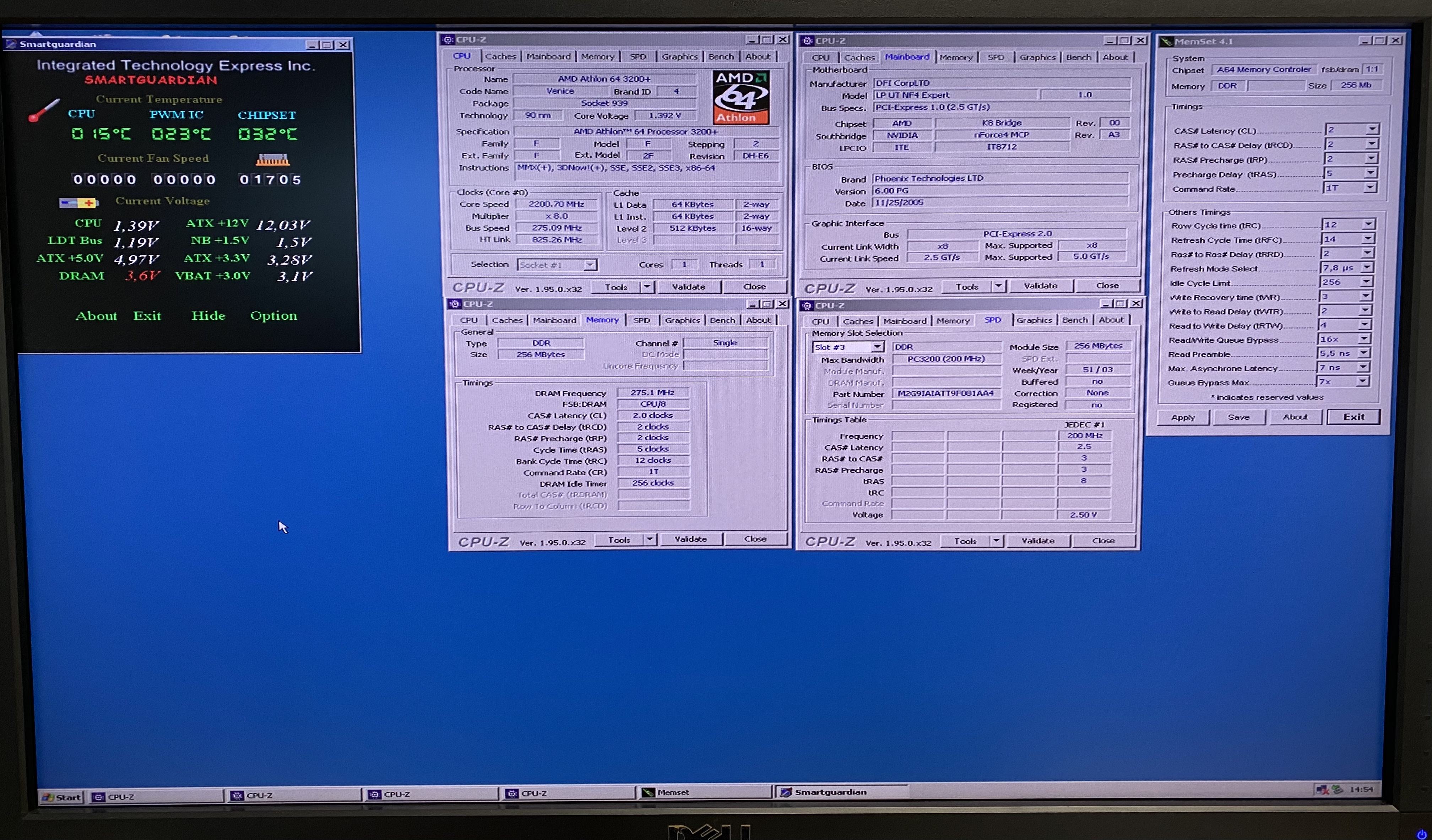

NANYA 256 MB, C-5T
Nanya CS-5 256 MB Riegel auf ASRock K7NF2-RAID Sockel 462
Nanya NT256D64S88C0GY-5T
single sided, 07/2006, NT5DS32M8CS-5T [TW]
Spezifikation: 200 MHz @ 3-3-3-8 @ 2,50 Volt
Möglich:
-> CL2 / CL2,5 / CL3
Nicht möglich:
SuperPi 32M (Subtimings 3-4-4-4-3-4-5; 4-5-5-5-3-5-6)
2,0-2-2-11 @ 200 MHz @ 2,70 v (2,50V reichen richt)
2,0-3-2-11 @ 225 MHz @ 2,70 v
2,5-3-2-11 @ 251 MHz @ 2,70 v
3,0-3-3-11 @ 263 MHz @ 2,70 v

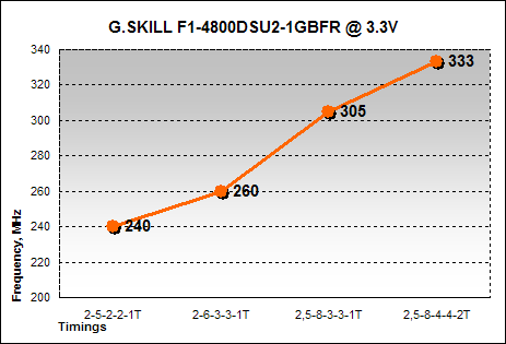

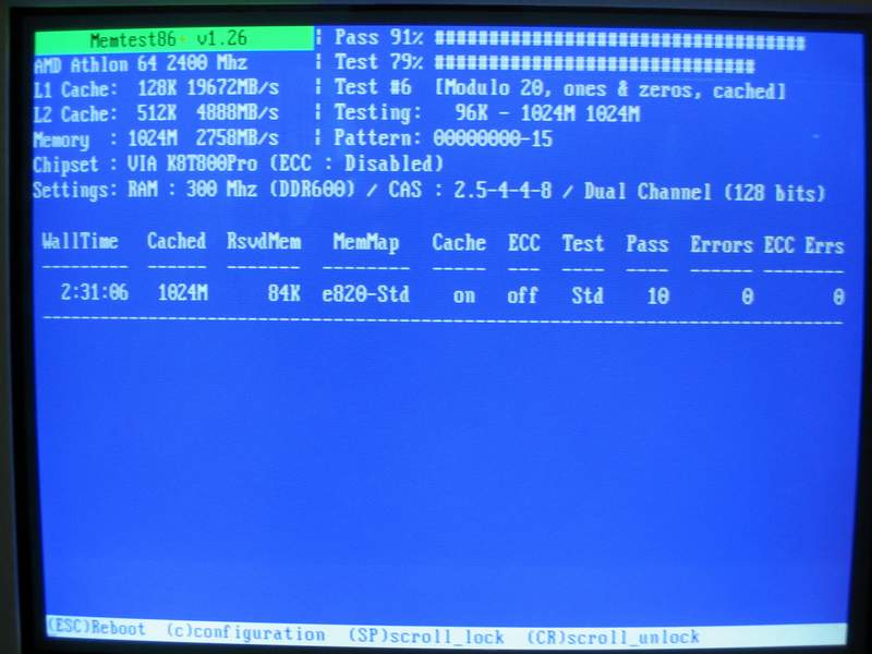

Ich habe die letzten 2 Stunden alle !!! meine MDT Riegel durchgetestet, auch die DDR333 Riegel (34 Stück). Die schaffen alle 200 MHz @ 2,5 Volt bei Standardtiming von 2,5-3-3-7 ! Nicht schlecht. Einzelne Riegel schaffen noch 205 MHz und auch 210 MHz, dann ist mit 2,5 Volt Ende. Ich habe aber auch einen Riegel dabei, der läuft sage und schreibe 230 MHz @ 2,5 Volt bei 2,5-3-3-7 ! Deutlich besser als so mancher DDR400 Riegel. Chips sind aber kein Infineon. Auch das bekomme ich noch raus, habe meine Datenbank jetzt vollständig. Zu 85 % sind alle MDT Chips von Infineon bzw. Qimonda (Aeneon) gefertigt worden. Dann sind da noch 2 andere Hersteller im Bunde...
Was hat es eigentlich mit den TCCD auf sich, dass die 3V+ brauchen um auf dem A64 die 300-MHz 1T zu laufen?
bzw unübersetzt und trotzdem viele Bilder https://www.modlabs.net/page/ddr650...-gskill-f1-4800dsu2-1gbfr-i-f1-4400dsu2-1gbfc
Mir lässt es keine Ruhe, dass es auf VIA geht.
Das sind die G.Skill aus dem obigen Review. Auf einem Abit AV8 mit VIA! (max 2.8V im Bios)
Die 2758MB/Sek auf A64 sind nur mit 1T erreichbar. 2T entspricht ungefähr 2050MB/Sek -> siehe https://www.hardwareluxx.de/community/threads/der-ddr1-ram-chip-thread.1244468/post-28133037 (das ist von mir, mit 2T OCZ PT V2, 2.8V)
Die TCCD 2x512MB auf den OCZ Platinum V2 mit "504" laufen gut mit mehr Spannung. Die alten mit "4xx" auf meinen 2x 256MB Corsair interessiert sowas nicht. Mit denen wäre CL2-3-3@255 auf dem nF2 nicht möglich gewesen. Können aber keine 300-MHz, auch nicht mit 2T. Selektion des Wahnsinns?
Somit:

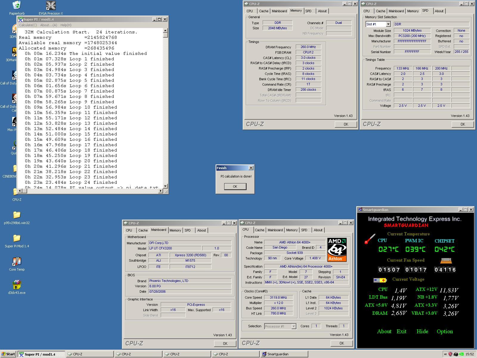

2x 256MB Corsair LL TCCD (4xx) SuperPi 32M @ 263-MHz, CL 3-4-4-11, @ 2.8V, DFI LP Ultra B = pass (CPC ON/Turbo) ( Bios digitalbath Mod)
2x 256MB Corsair LL TCCD (4xx) SuperPi 32M @ 270-MHz, CL 2.5-4-4-11, @ 2.8V, Abit AV8 = pass (1T) (Bios 28)
2x 512MB OCZ PT V2 TCCD (504) SuperPi 32M @ 255-MHz @ egal was @ 2.8V,Abit AV8 = total fail (1T/2T) (Bios 14 bis 28)
2x 512MB OCZ PT V2 TCCD (504) Memtest @ 300-MHz, CL 3-4-4-10, @ 2.8V,Abit AV8 = pass (complete ~13min) (2T) (Bios 28)
2x 512MB OCZ PT V2 TCCD (504) SuperPi 32M 255-MHz ,CL 2.5-3-3-11, @ 3.2V (auch weniger getestet), DFI LP Ultra B = total fail (Bios 6/19XT)
2x 512MB OCZ PT V2 TCCD (504) SuperPi 32M @ 255-MHz, CL 2-3-3-11, @ 3.2V, DFI LP Ultra B = Pass (CPC ON/Turbo) (Bios 6/19XT)
(Keiner dieser Werte ist auch nur Ansatzweise Prime Blend stabil, dies sei ergänzt)

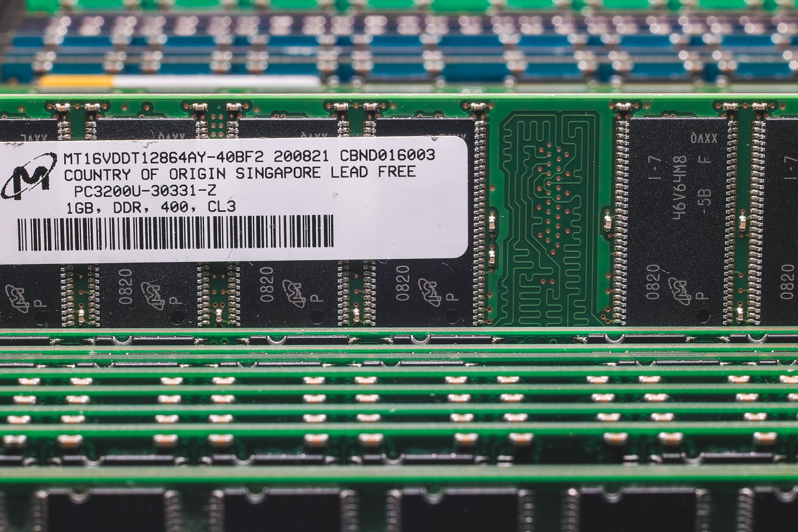

Micron 5B-F 1GB MB Riegel auf ASRock K7NF2-RAID Sockel 462
Micron MT16VDDT12864AY-40BF2
double sided, 20. KW 2008, Micron 46V64M8 P -5B-F
Möglich:
-> CL2,5 / CL3
Nicht möglich:
-> CL2, tRCD=2, (tRP=2 ab höherer Spannung teilweise möglich )
SuperPi 1M Testdurchlauf (Subtimings 3-4-4-4-3-4-5)
2,5-3-3-11 @ 200 MHz @ 2,50 v
2,5-3-3-11 @ 215 MHz @ 2,70 v
2,5-3-3-11 @ 220 Mhz @ 2,80 v / 2,90 v
2,5-3-2-11 @ 200 MHz @ 2,90 v
3,0-3-3-11 @ 250 MHz @ 2,90 v
Diese Micron ICs sehen nicht wie die gewöhnlichen Micron Chips aus. Es fehlen die typischen Metal-Halbkreise an den seiten. Diese Riegel skallieren wie auch die anderen 5B-F Riegel bis ca. 2,80V. Der andere gekaufte Micron Riegel lies sich ähnlich takten (1M).
Den 32M Test mit den beiden GB Micron 5B-F Riegeln habe ich irgendwann abgebrochen. Ich habe keinen stabilen Betrieb >220MHz hinbekommen. Keine Ahnung, ob es an den Riegeln liegt, oder am board. Mit gerigerer Spannung laufen diese Riegel länger fehlerfrei. Möglicherweise liegt es an der Abwärme. Beim Testen wurde ein 120mm Lüfter verwendet.
Insgesammt ist das für mich eher enttäuschend. Ein Geheimtip wird das nicht. Eher die blauen GB Riegel von Elixir. ;)

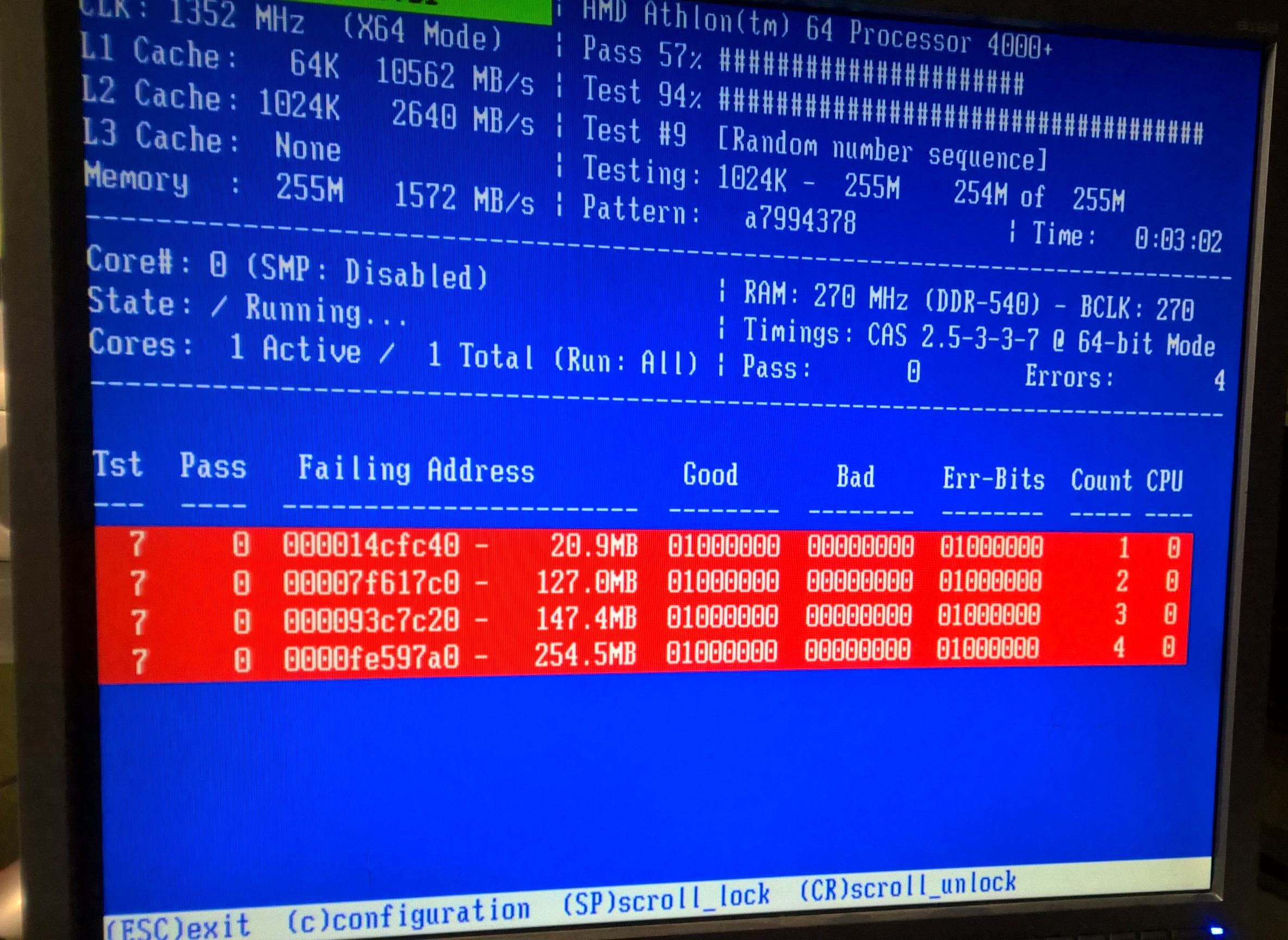

Meine TCCD Riegel sind aus 2005. Einen CL2 Test habe ich mit diesen Riegeln nie gemcht. Könnte ich noch nachholen. Mehr als 2,9V möchte ich denen wohl nicht geben.
Wenn es tröstet: So einfach ist der 32M Lauf mit den TCCD Riegeln auf dem ASRock auch nicht. Da müssen die Alpha-timings, DS, SR und die sips passen. Dann geht es.
Ob die TCCD wirklich schon bei 3.2V oder bissl mehr Spannung degenerieren? Auch die aus 05? Vielleicht...
Jetzt soll nur rauskommen, dass alle ihre Probleme hatten. Meine einzige Hoffnung für TCCD @ 300-MHz und dem Abit AV8 bei 1T, 32M ist ja @WMDK mit den GeIL One.
32M könnte vielleicht gehen. Prime Blend halte ich für unmöglich ;)

@digitalbath
Deine Microns sehen sehr stark nach Infineon aus. Der runde Stanzkreis links unten auf dem Chip deutet darauf hin. Der sitzt nämlich nicht im gleichen Abstand zu den 2 seitlichen Kanten. Nach links zur Chipkante sind es nur 0,05 cm, nach unten sind es 0,15 cm. Das unterscheidet Infineon von Hynix, da ist der gleich große runde Stanzpunkt nämlich mittig (0,05 cm / 0,05 cm).
Verstanden oder brauchst du ein Bild davon ?
Ich habe es verstanden. Das ist mir auch aufgefallen. Bei allen Hynix Riegeln ist der Stanzkreis symmetrisch in der Ecke. Die Absttände zu der kurzen und langen Seite ist jeweils gleich. Bei Infineon ist der Abstand zu der Langen Kante größer. Dieser 5B-F Riegel sieht exakt wie der Aeneon Chip aus. Der Taktverhalten dürfte ein anderer sein.

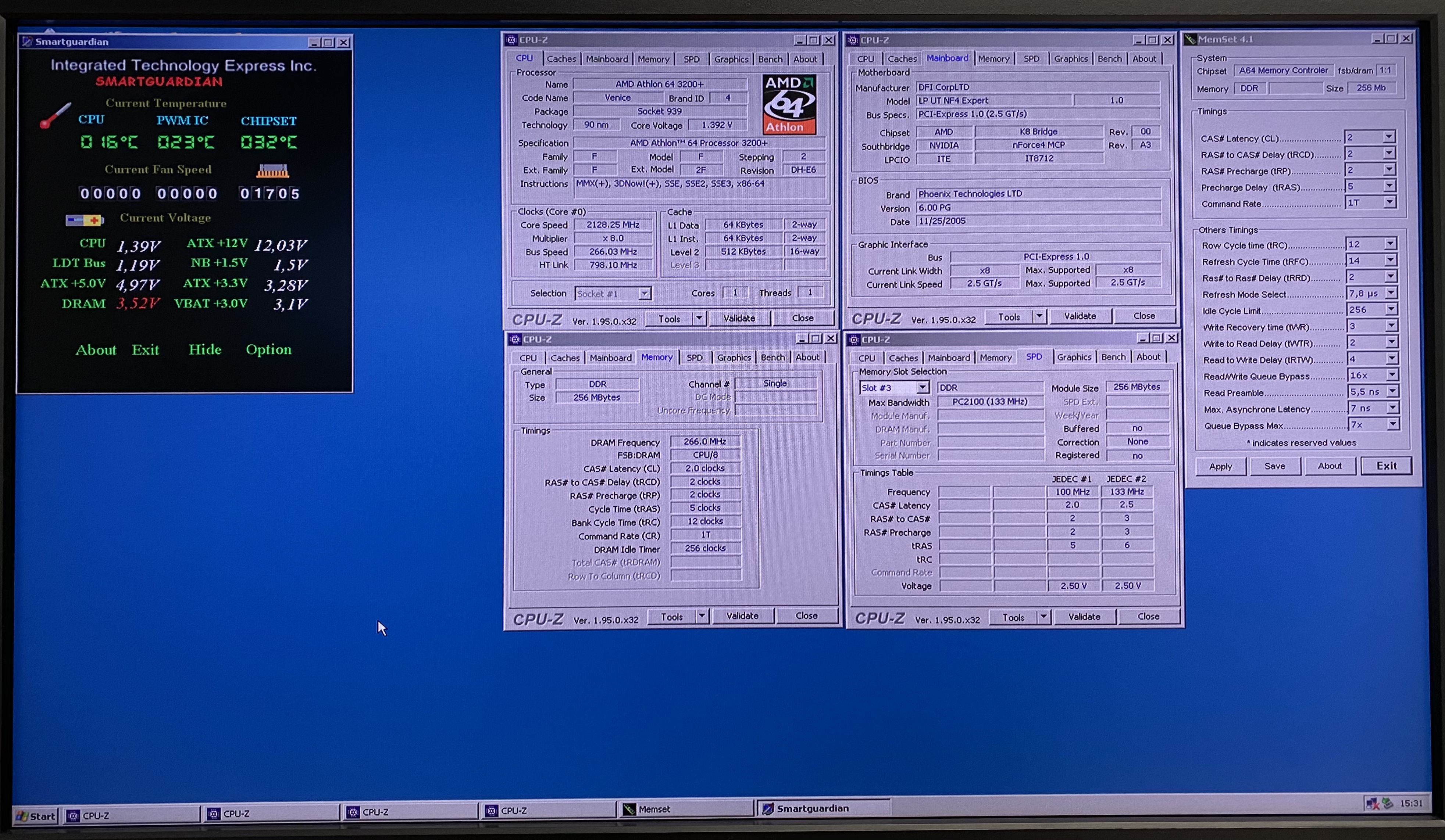

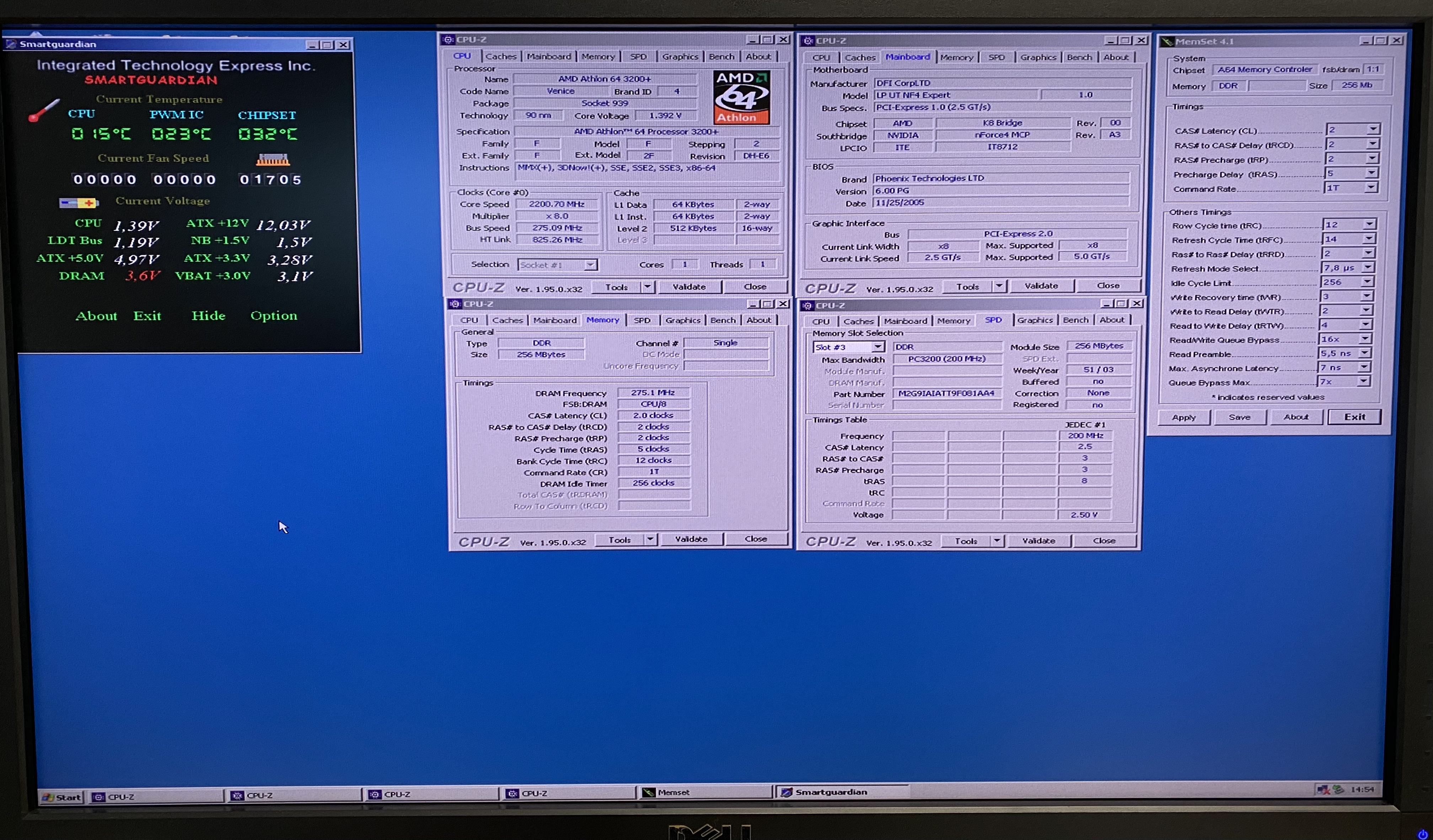

Elixir (Nanya) CS-5T 1GB MB Riegel auf ASRock K7NF2-RAID Sockel 462
M2Y1G64DS8HC1G-5T
double sided, 02. KW 2011, Elixir N2DS51280CS-5T, TW
Möglich:
Nicht möglich:
-> tRCD=2
2,0-3-2-11 @ 220 MHz @ 2,70 v
2,0-3-3-11 @ 220 MHz @ 2,70 v
2,5-3-2-11 @ 250 Mhz @ 2,70 v
3,0-3-2-11 @ 260 MHz @ 2,70 v
Taktverhalten ähnlich der 256MB Riegel aus 2006. Habe auf gute Riegel gehofft, aber nicht mit dem Ergebnis gerechnet. Riegel skalieren kaum ab 2,7V. tRP= 3 bringt keinen Vorteil. Das ASRock kommt gut mit diesen Riegeln zurecht.

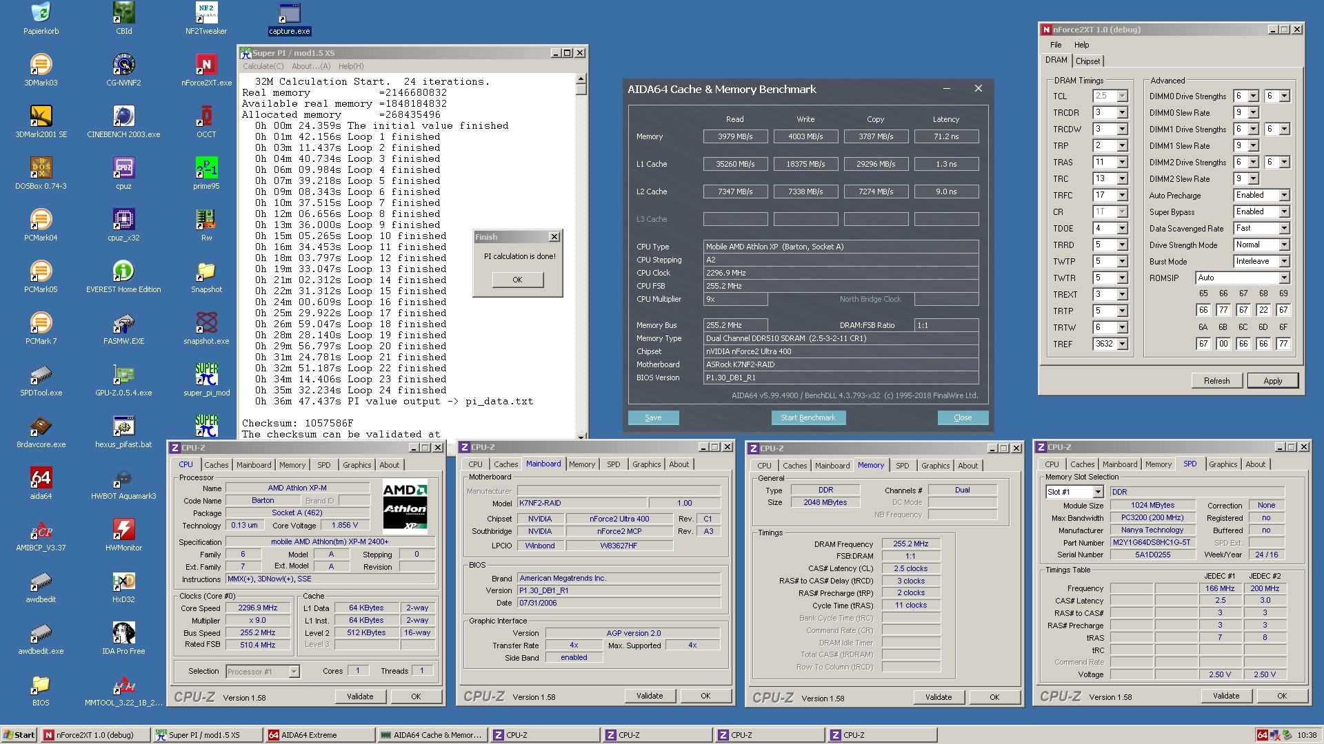

zum Abschluss noch ein 32M screen mit beiden 1GB Riegeln der Elixir. Der andere Elixir Riegel ist aus 2010 uns sieht leicht anders aus. Das Taktverhalten ist aber ähnlich.
Normal ist bei diesen Riegel bei CL2,5 bei 250MHz schluss. Ich konnte noch etwas mehr raus quetschen. Realistisch ist das aber nicht. Dafür musste ich zu viel verbiegen.
32M und harter Speichertest ist ja auch noch einmal etwas Anders.
Das stimmt. 32M belastet die Riegel nicht so sehr wie ein richtiger Speichertest wie memtest. Bei einem Speichertest würde ich auch keine 2,9V den TCCD Riegeln geben.

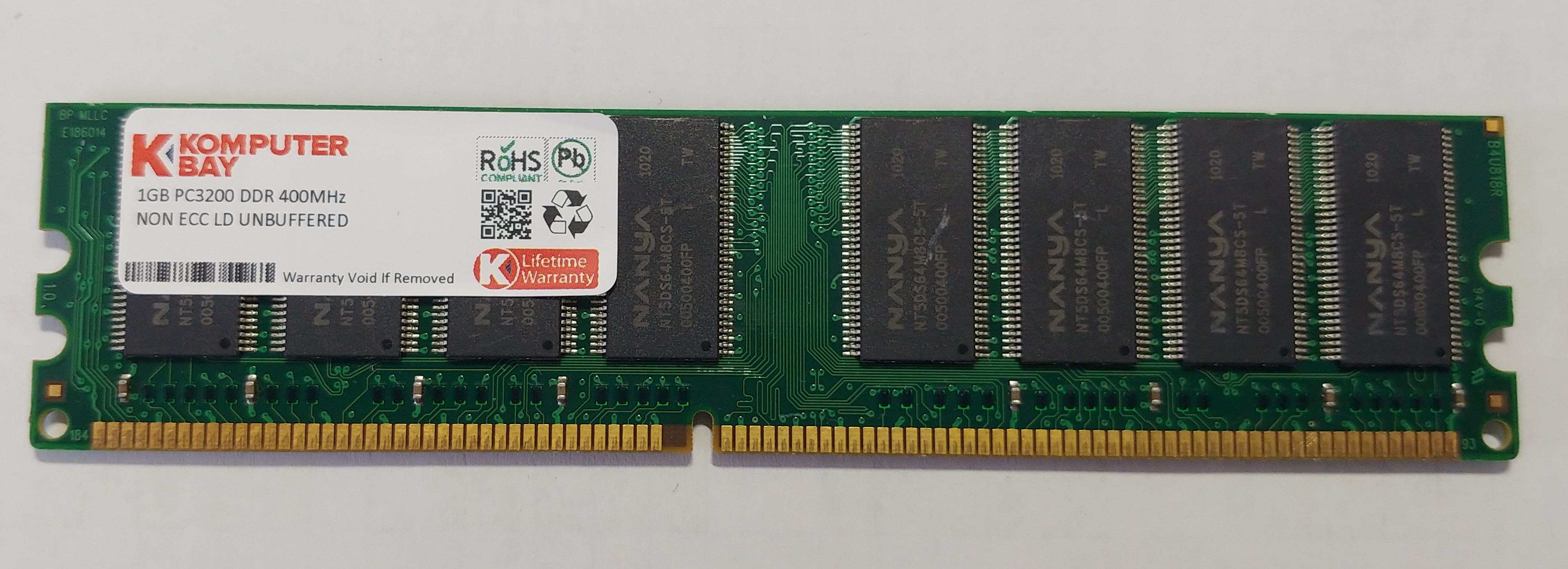

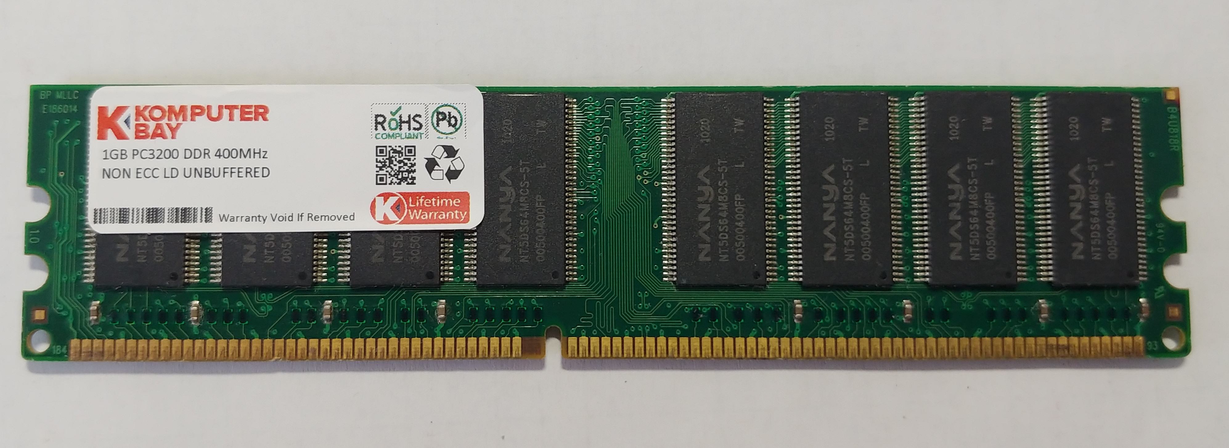

KomputerBay 1GB Riegel 1 + 2 auf DFI LanParty CFX3200
double sided, 20 KW 2010, Nanya NT5D64M8CS-5T, TW
Möglich:
Nicht Möglich:
-> tRCD 2
SuperPi 8M Testdurchlauf (alle Subtimings auf "Auto")
2,0-3-2-8 @ 200 MHz @ 2,70 V
2,5-3-2-8 @ 250 MHz @ 2,70 V
3,0-3-2-8 @ 260 MHz @ 2,70 V
KomputerBay kann wohl doch was, 265 MHz bei 2,8 Volt läuft aber auf beiden Riegel nicht, auch nicht mit schlafferen Timings.
Das 32M Bild sind beide Riegel zusammen.
Ist finds faszinierend wie Nanya komplett unter dem Radar geblieben ist. Die Komputerbay Teile sind ja sogar auf (günstigen?) Brainpower B4U818 PCB und scheinen sich zu takten wie Infineon.

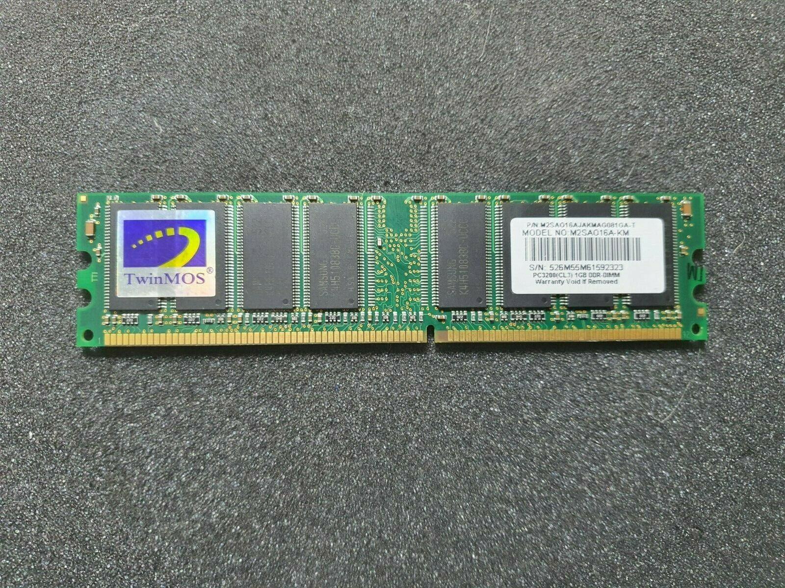

hab mal meine fotos von gestern angeguckt ... und ich habe auch BH-5 von TwinMOS mit 11A-T :d
und weiß zufällig jemand was das für welche sind ... wollte "damals" mal GEIL ONE kaufen, die waren dann aber doch zu teuer und als "ersatz" habe ich dann die in der bucht geschossen :XD
Das sind Geil Ultra PC3200. Auf dem 2. Bild sieht man leider gar nichts :d
Deine BH-5 sind von TwinMOS, nicht TakeMS. Das würde mich sehr wundern, denn TakeMS hatte nie Winbond verbaut.
man erkennt immerhin das es single-side ram sind :d
öhm, stimmt, hast recht, wer weiß was ich da wieder im inneren auge gesehen hatte, zumal auf den bildern auch klar ersichtlich ^^
