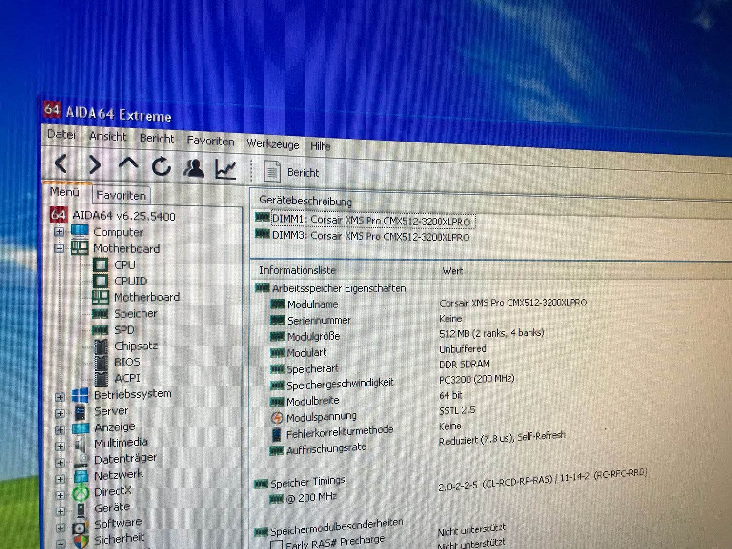

SPDTool Tutorial:
(Bildquelle: https://occlub.ru/news/software/269...oj-oblasti-spd-v-modulyax-operativnoj-pamyati)
Vorgehen zum SPD modden:
1. SPDTool v0.63 herunterladen und starten
2. Im Menü mittels File -> Read den entsprechenden Stick auslesen
3. SPD Tool zeigt nun den Inhalt des SPD an. In der oberen Hälfte wird der Inhalt in Hex angezeigt, in der unteren Hälfte ist das ganze dekodiert aufgeschlüsselt
3a. Falls gewünscht kann das SPD über File -> Save auf die Festplatte gesichert werden
4. Um nun einen Riegel um einen Rank zu "berauben" wird "number of DIMM Ranks" um eins heruntergesetzt
An dieser Stelle sollte man darauf achten das sich das korrekte Bit oben im HEX Bereich ändert. Für die Ranks zuständig ist Byte 5, also das sechte Byte in der ersten Zeile (gezählt wird ab Null!). Bei einem DDR1 Doublerank Riegel sollte Byte 5 02h sein, bei einem Singlerank Riegel 01h. !Achtung! Bei mir hatte das SPD Tool an dieser Stelle einen Fehler, es wurde 02h als "3 Ranks" ausgelesen, was natürlich quatsch ist! Wichtig ist der Hex Wert, nicht was das SPDTool unten anzeigt!
5. Wenn die Änderung erfolgt ist, dann muss über das Menü via EDIT -> fix Checksum noch die Checksumme des SPD korrigiert werden.
6. Nun wird noch der Riegel per File -> Write geflasht
7. Neustart und freuen das der Riegel nur noch die halbe Kapazität hat... :bigok:

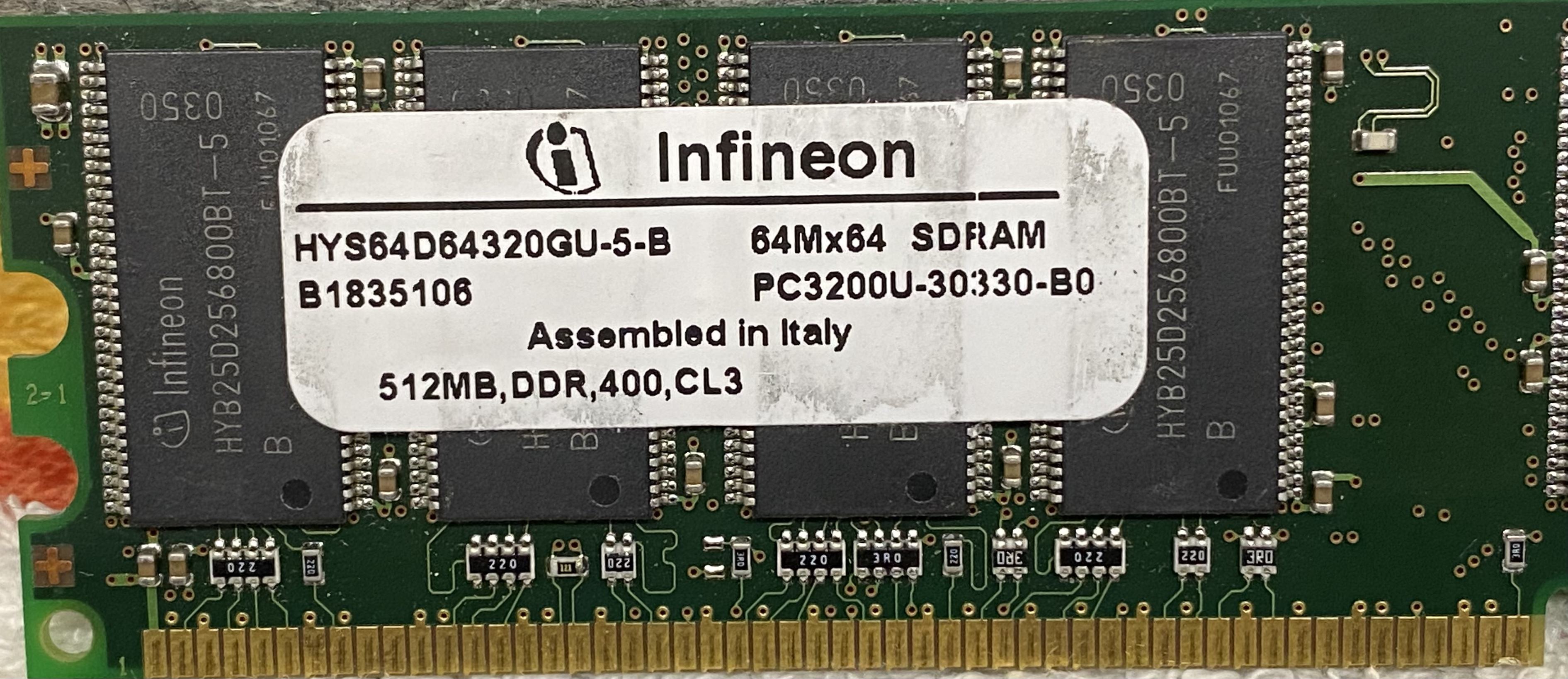

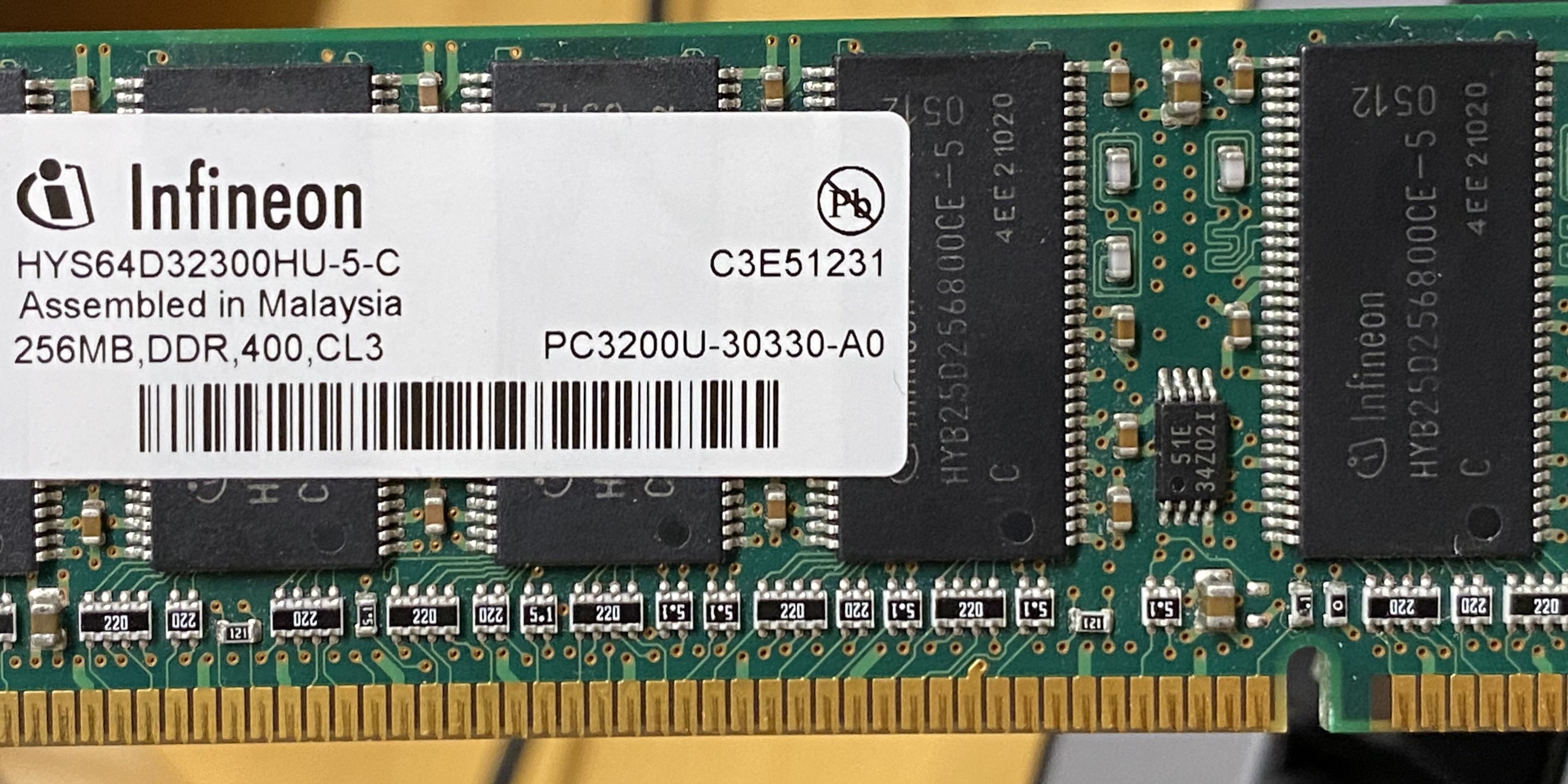

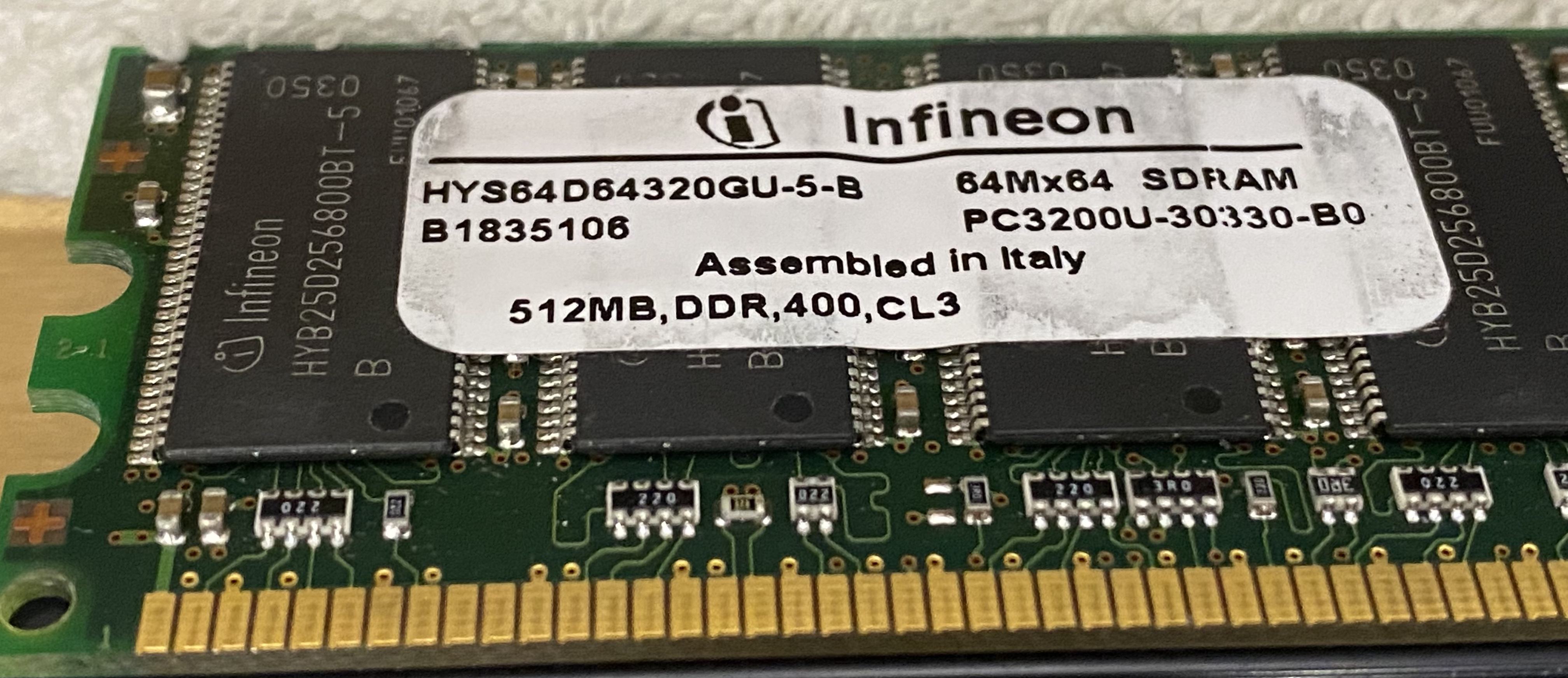

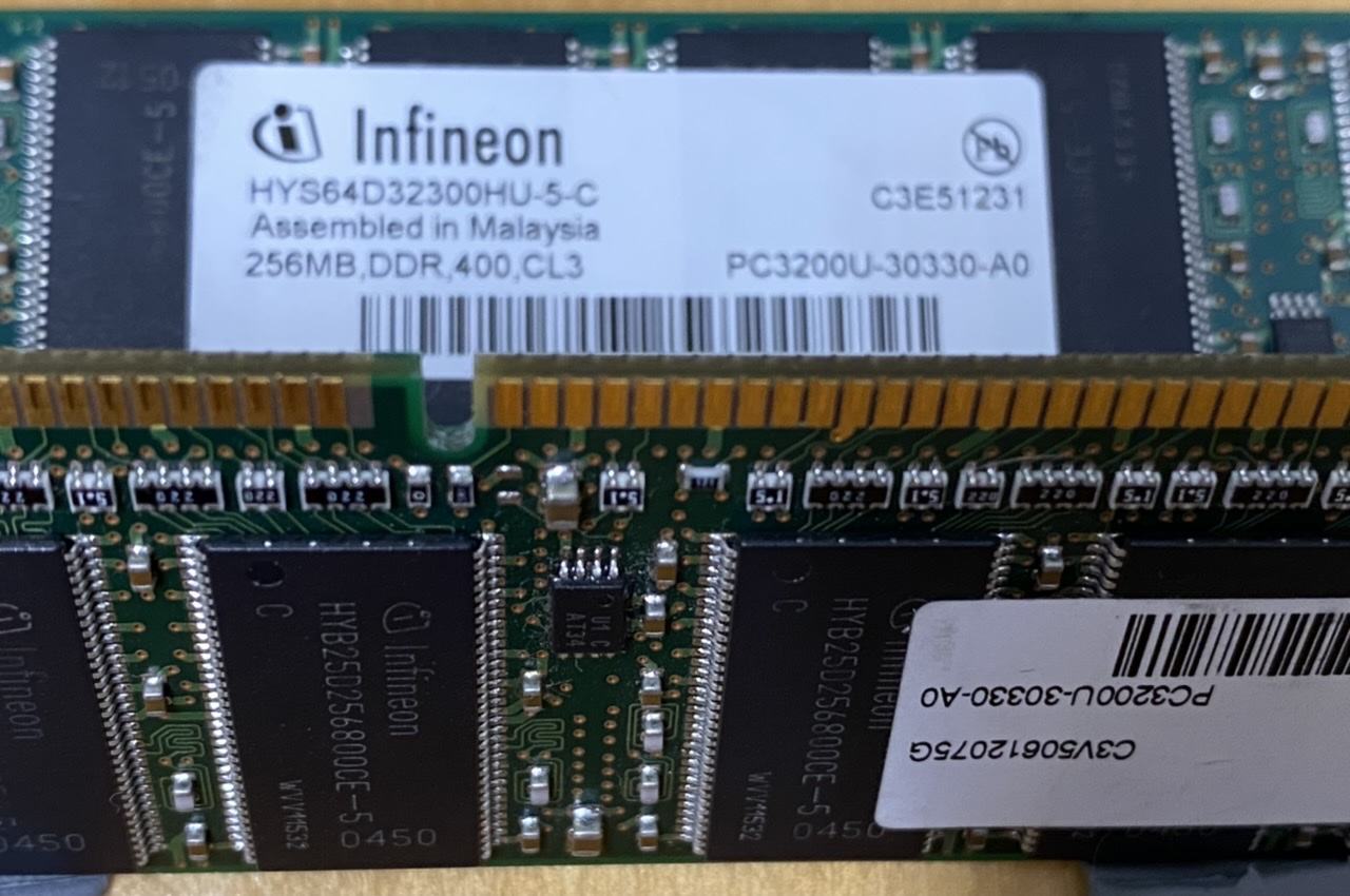

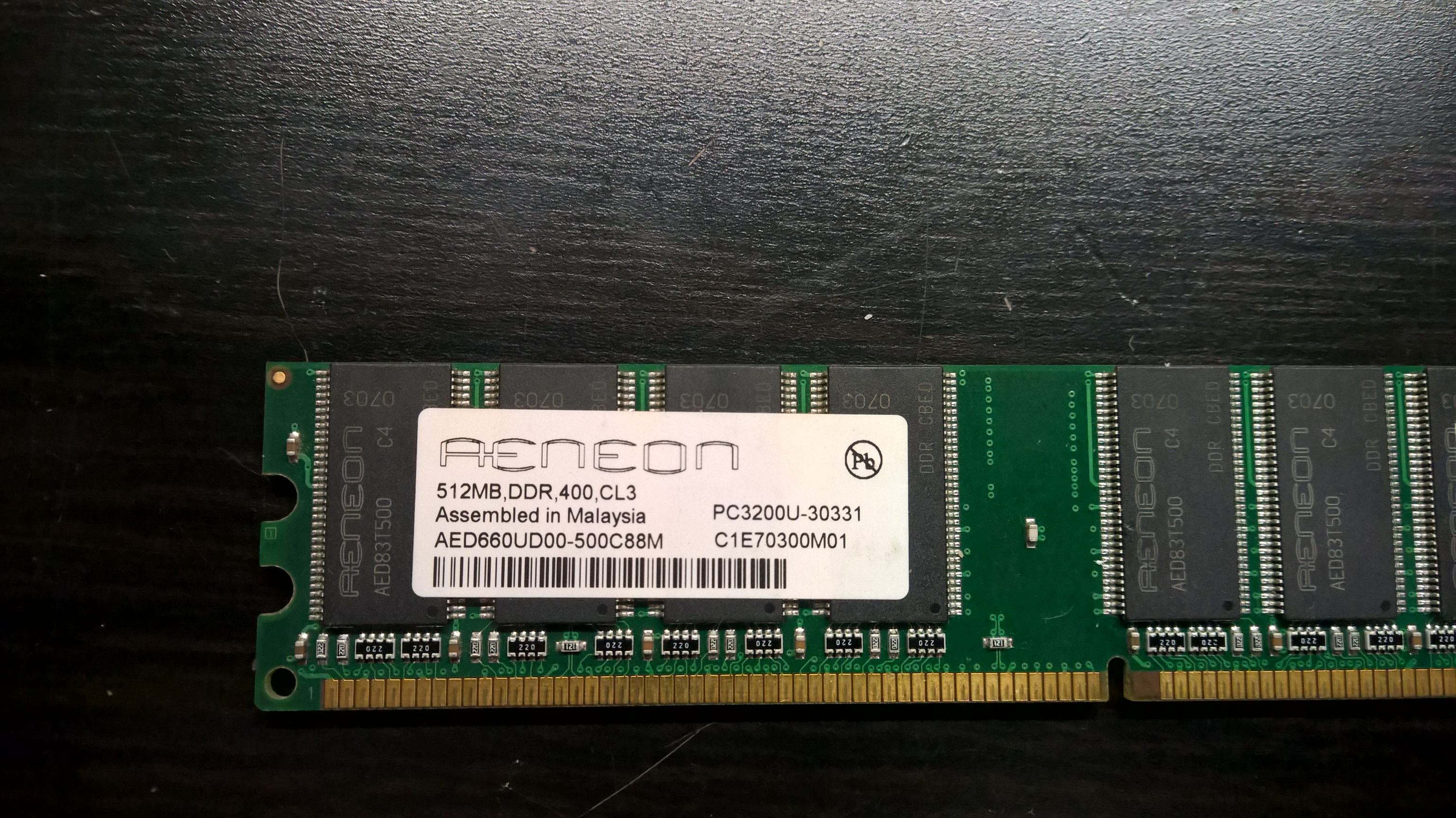

inf

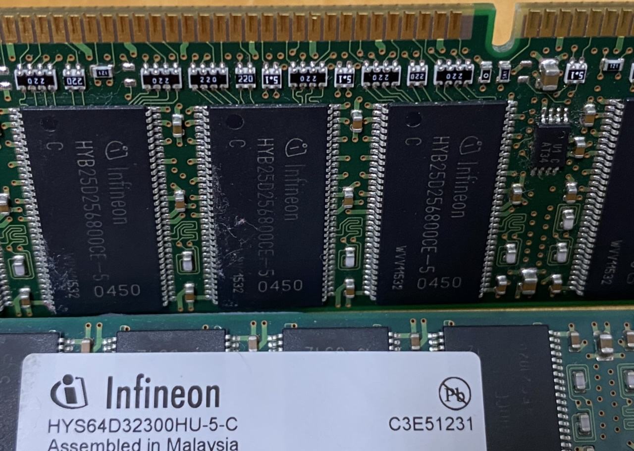

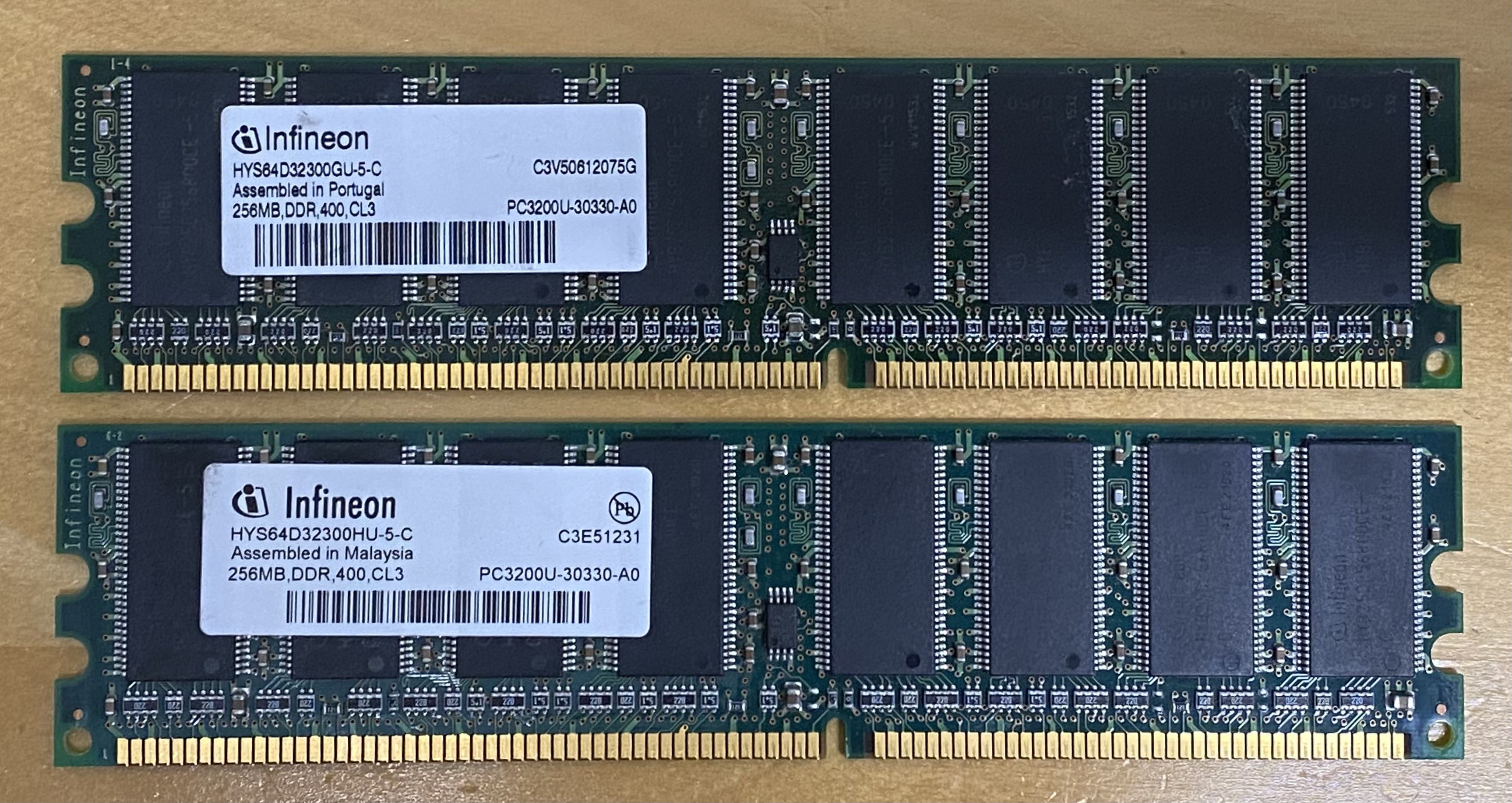

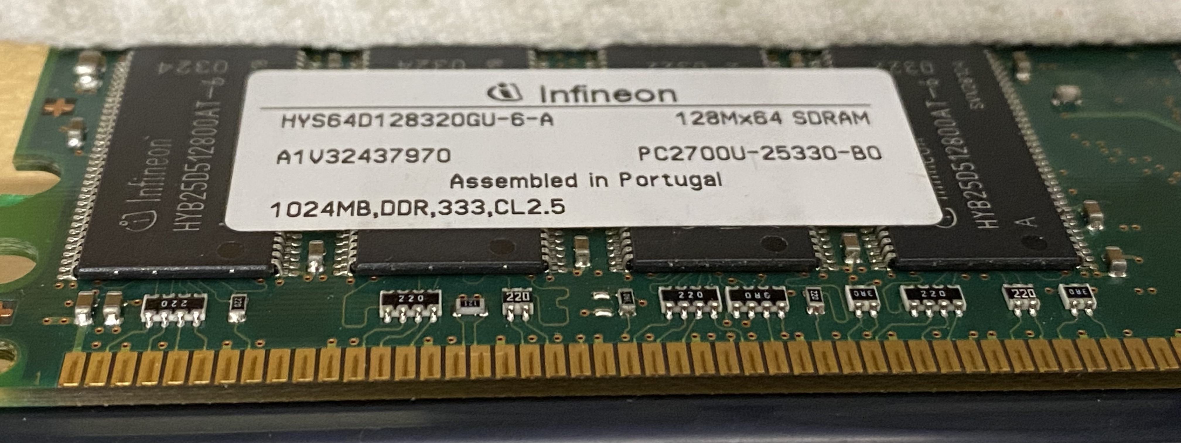

Aeneon/Infineon/Qimonda

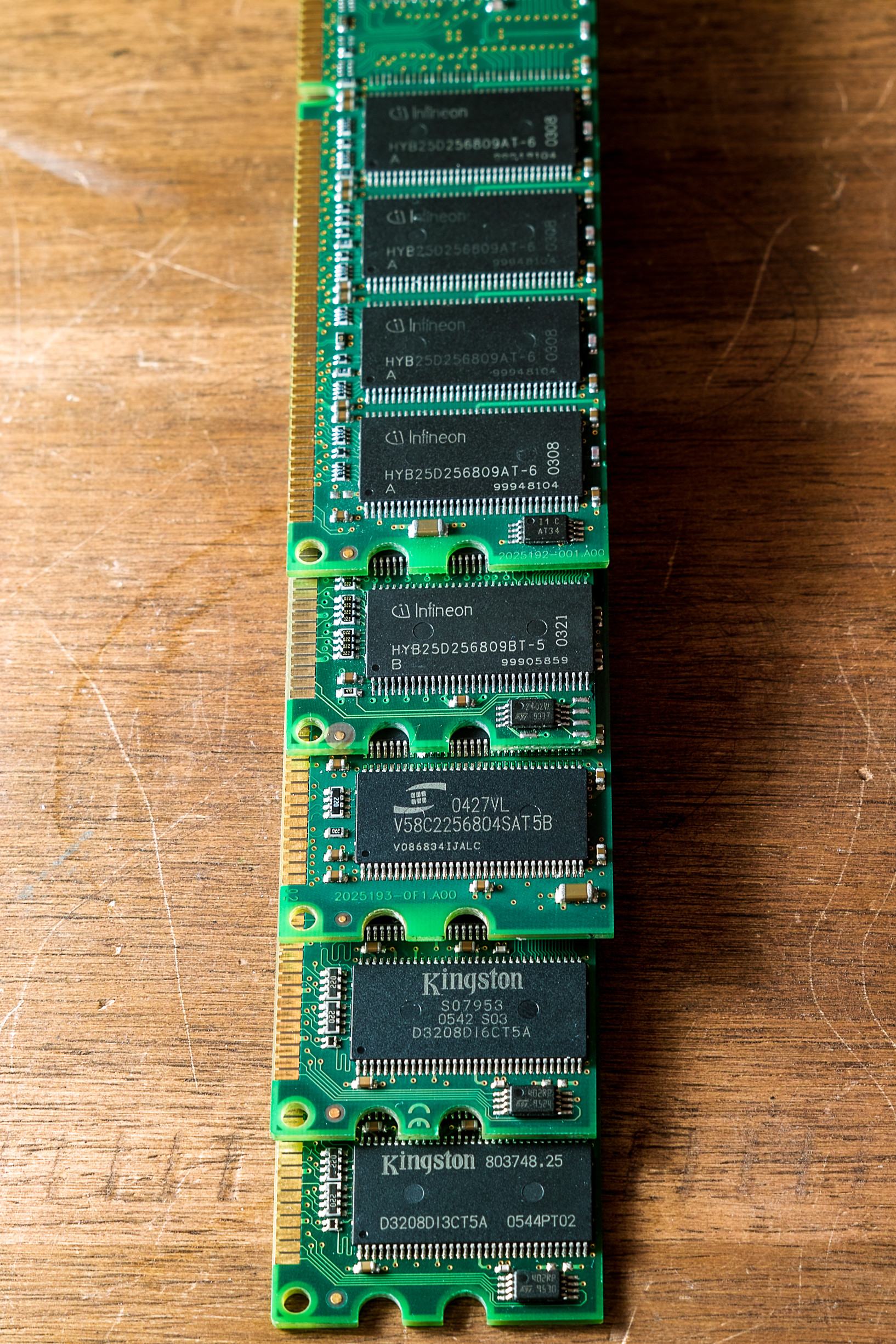

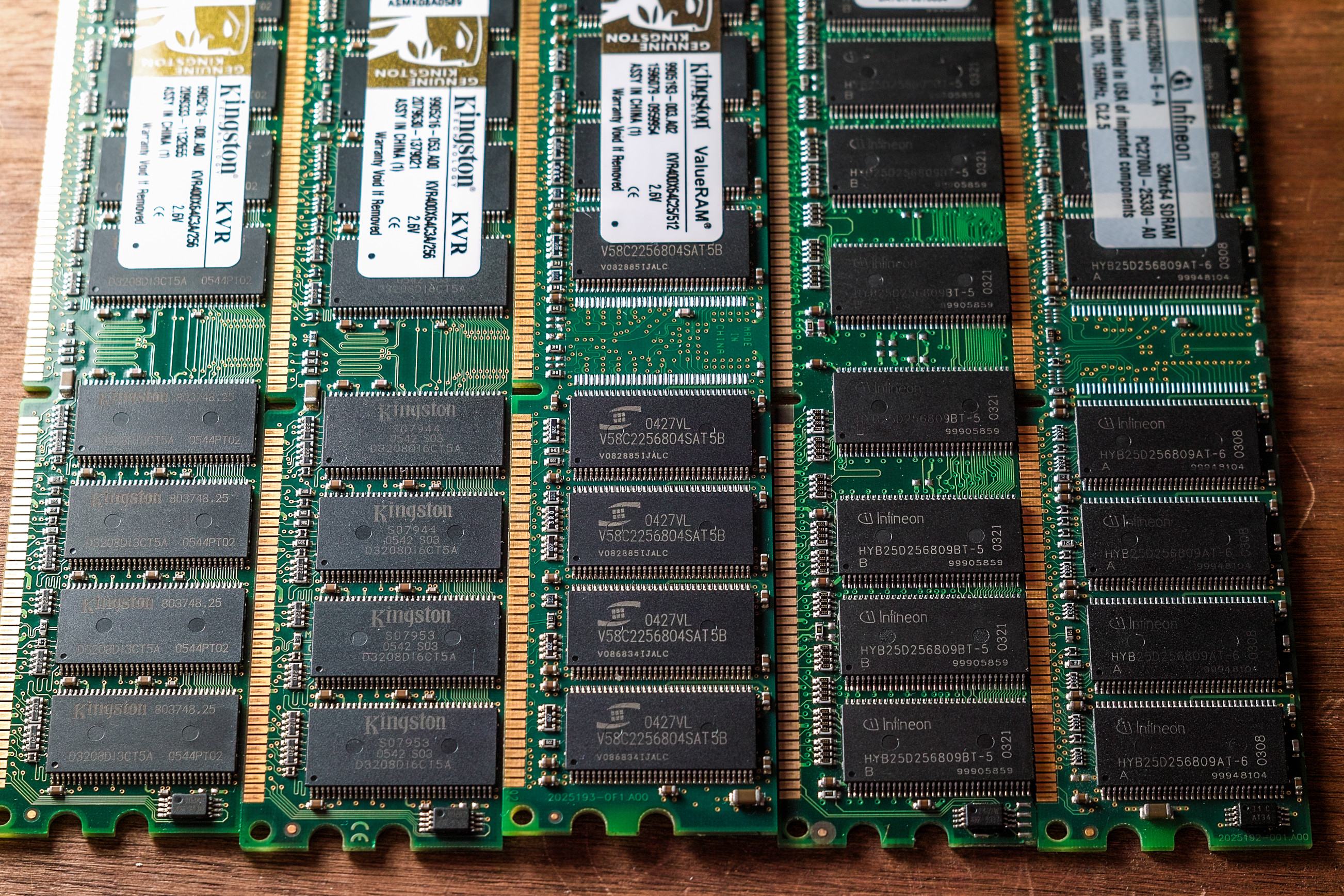

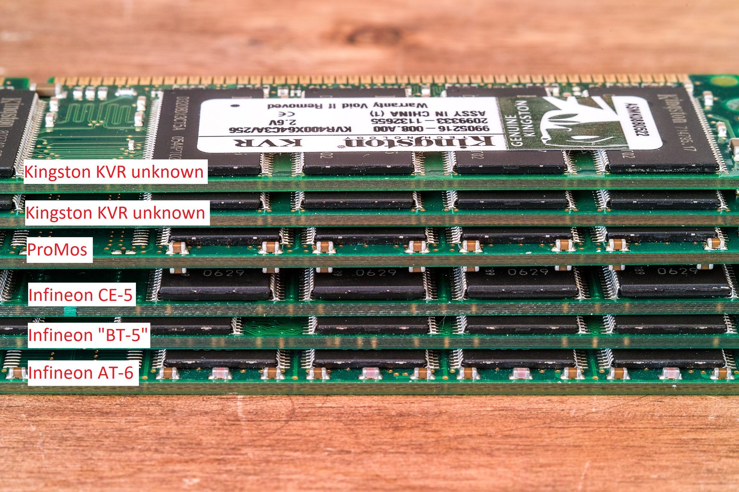

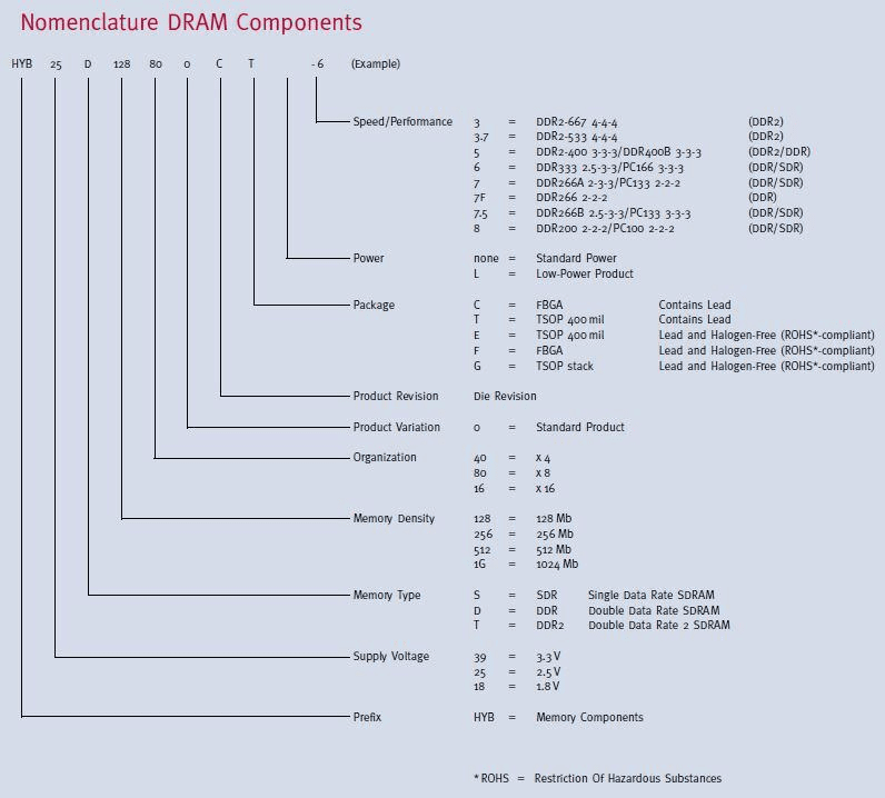

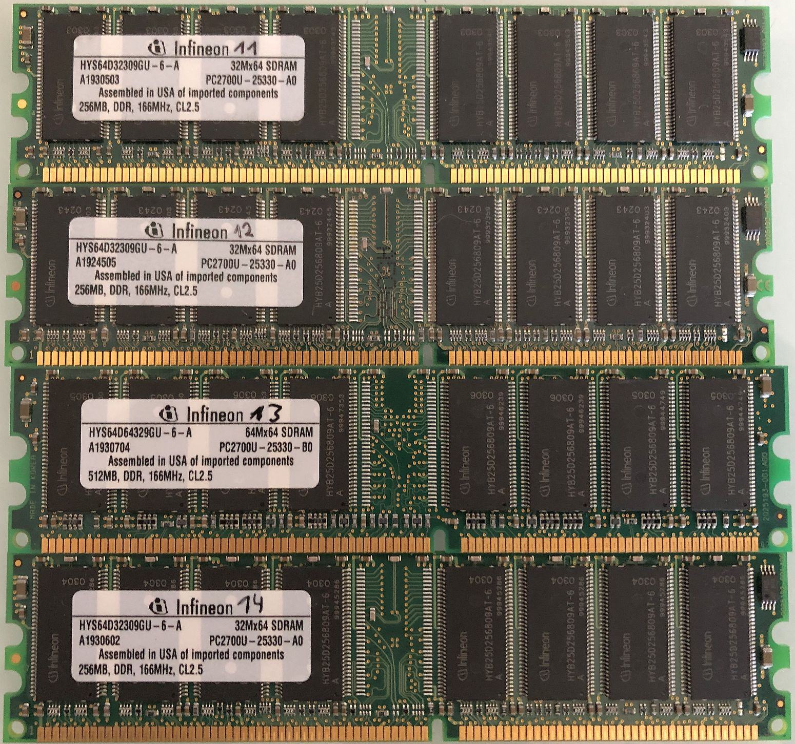

Bezeichnung von Infineon Chips:
Chip Typ und RevisionChipgröße und -breiteChip Bezeichnungtyp.OC VerhaltenAnmerkungenMerkmale des PackageBauzeitraumBild

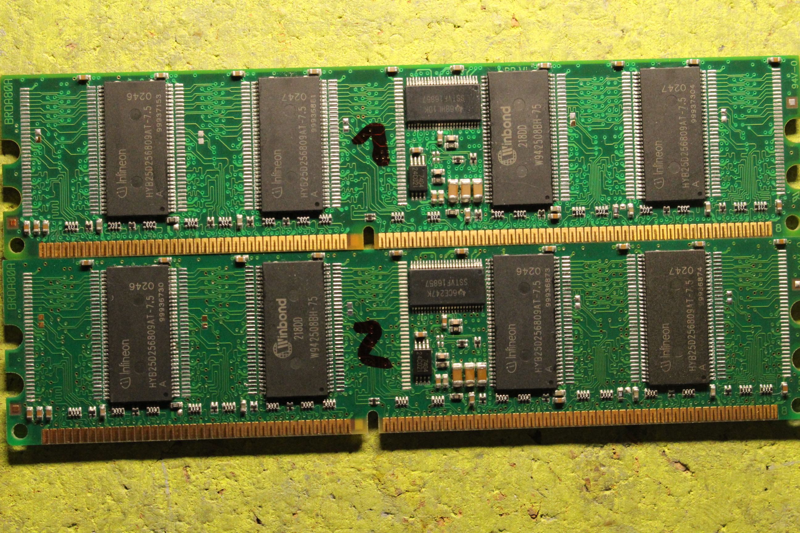

AT-6/7.5
Revision "A"
256mbit x8HYB25D256809AT-6
HYB25D256809AT-7.5
200Mhz2-2-2-X2.8V
240Mhz2-2-2-X3V
250Mhz+2-2-2-X3.3V+
  • skaliert sehr gut mit hoher Spannung (3.3V+)
  • über 250Mhz möglich
  • gerüchteweise baugleich zu Winbond BH-6
  • unterstützt CL=2 und CL=2.5 aber kein CL=3
  • an der kurzen Kante des Chips 2 längliche Metallkanten
  • mittig im Chip zwei kreisrunde Vertiefungen
  • Loch für "Pin1" relativ klein und tief
0232 - 0311-/-

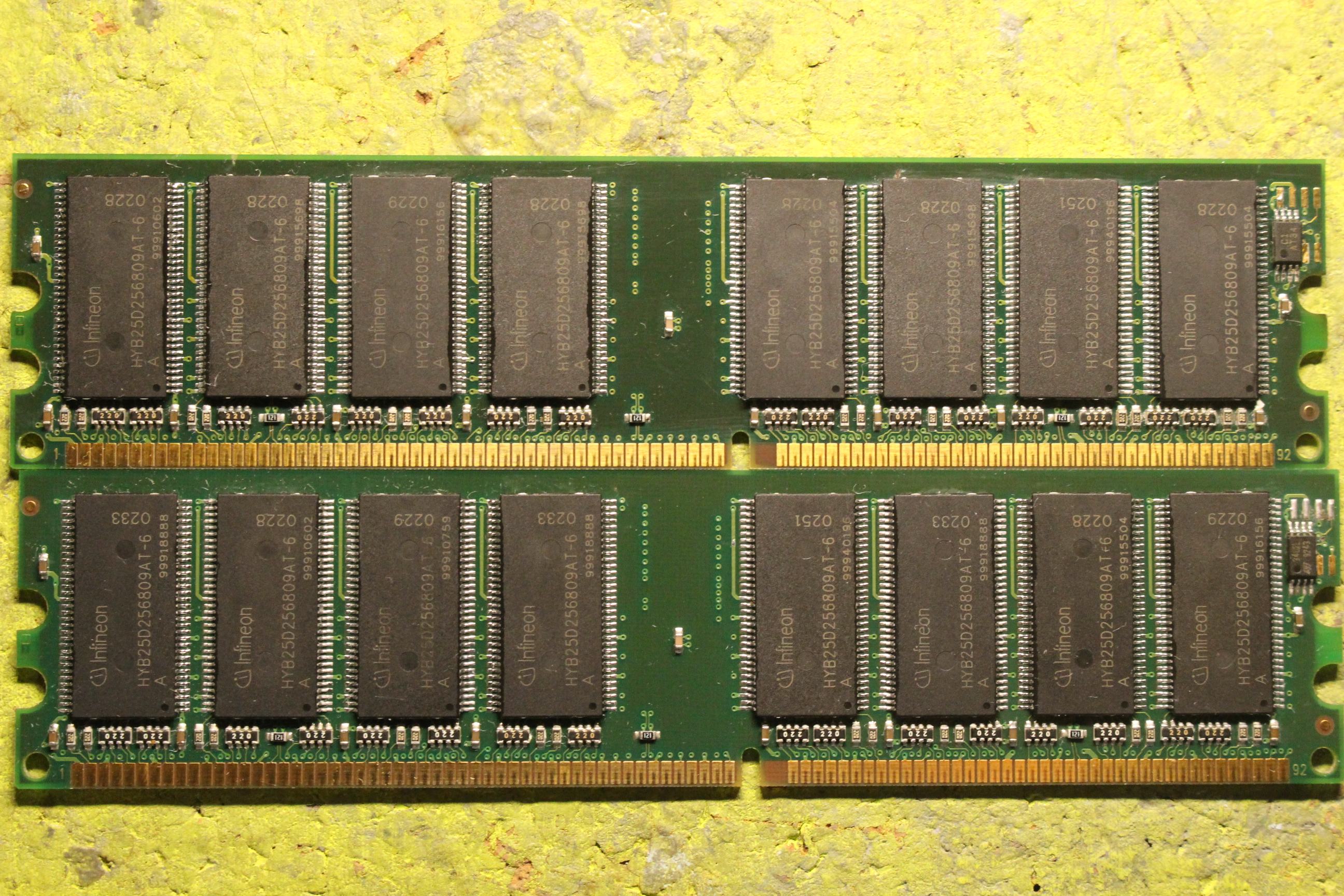

BT-5/6
Revision "B"
256mbit x8HYB25D256800BT-5
HYB25D256800BT-6
200Mhz2.5-3-3-X2.6V
0334-/-
BT-5/6
Revision "B"
HYB25D256800BT-6
200Mhz2.5-3-3-X2.8V
  • Andere Metallpunkte an der Chipkante als der 0334 Chip
0447-/-
BE-5/6
Revision "B"
256mbit x8HYB25D256800BE-5
HYB25D256800BE-6
200Mhz2-3-2-X2.8V

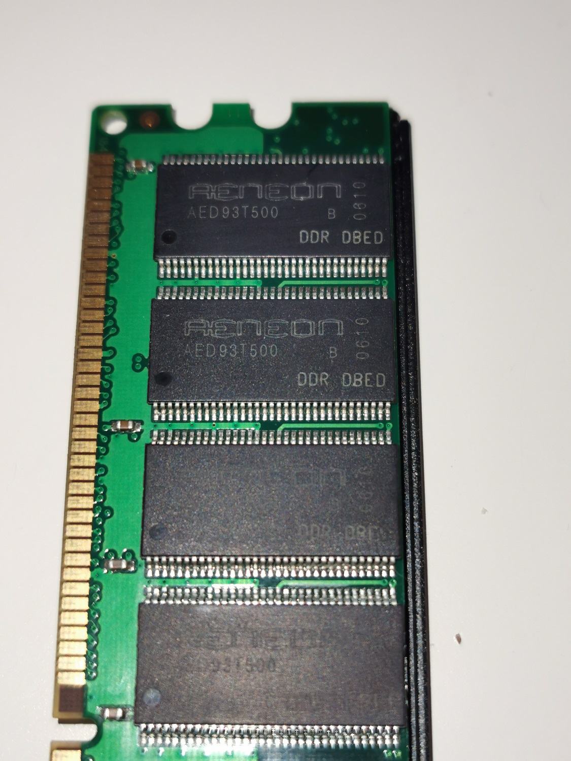

Aeneon0516 - 0804
Infineon-/-
Qimonda-/-
BE-5/6
Revision "B"
512mbit x8HYB25D512800BE-5
HYB25D512800BE-6
  • verfügbar von Infineon sowie umgelabelt als Qimonda und Aeneon
  • skaliert minimal mit erhöhter Spannung (~2.9V)
  • streut sehr stark bzgl. OC

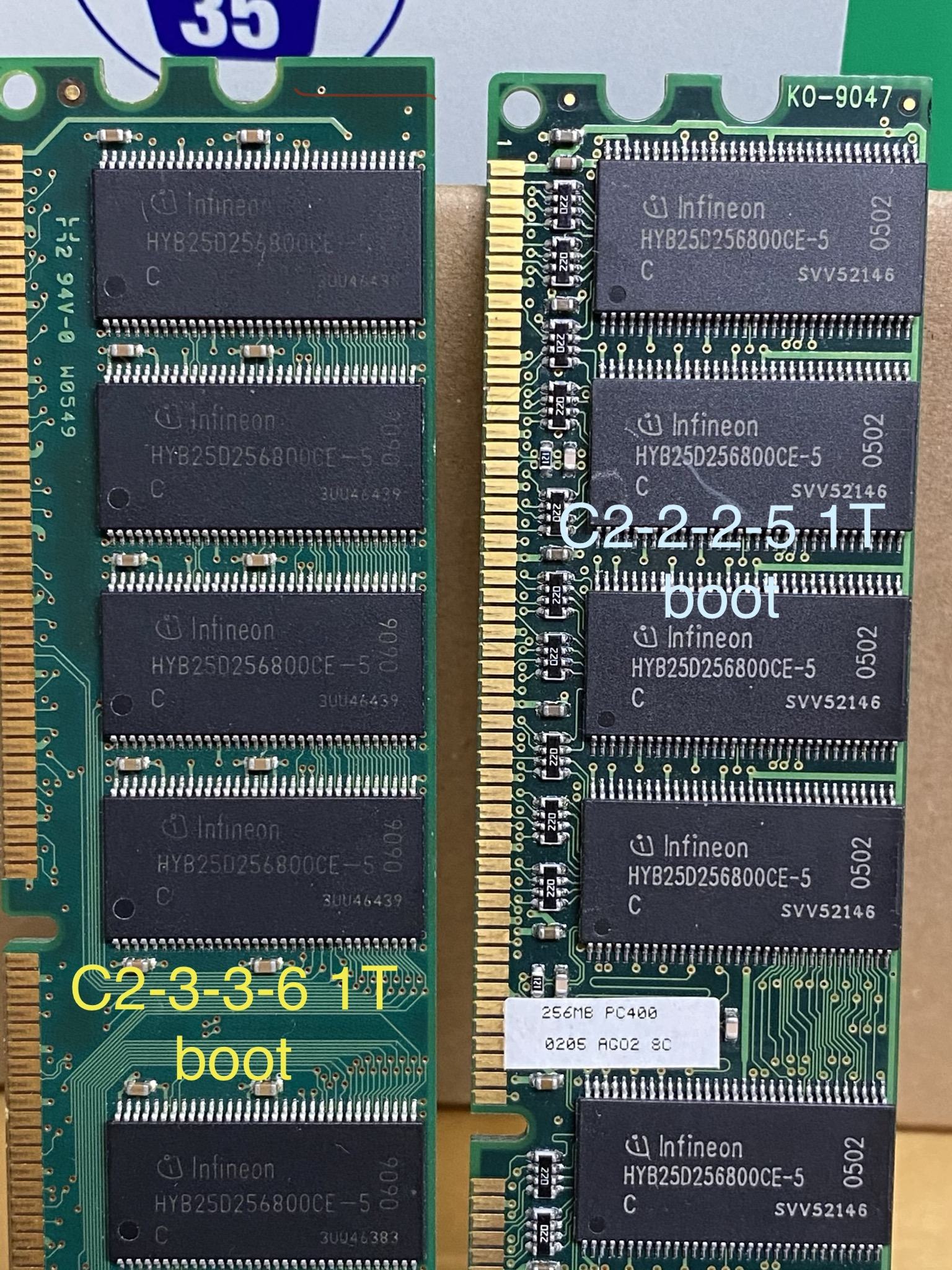

CE-5/6
Revision "C"
256mbit x8HYB25D256800CE-5
HYB25D256800CE-6
-/--/--/--/-qimonda-ce5.jpg
CE-5/6
Revision "C"
512mbit x8HYB25D512800CE-5
HYB25D512800CE-6
200Mhz2-3-2-X2.8V
220Mhz2.5-3-2-X2.8V
240Mhz3-3-2-X2.8V
250Mhz+3-3-3/2-X2.8V
  • an der kurzen Kante des Chips 4 Metallpunkte paarweise angeordnet
  • Loch für "Pin1" relativ groß und flach
Aeneon0508 - 0838

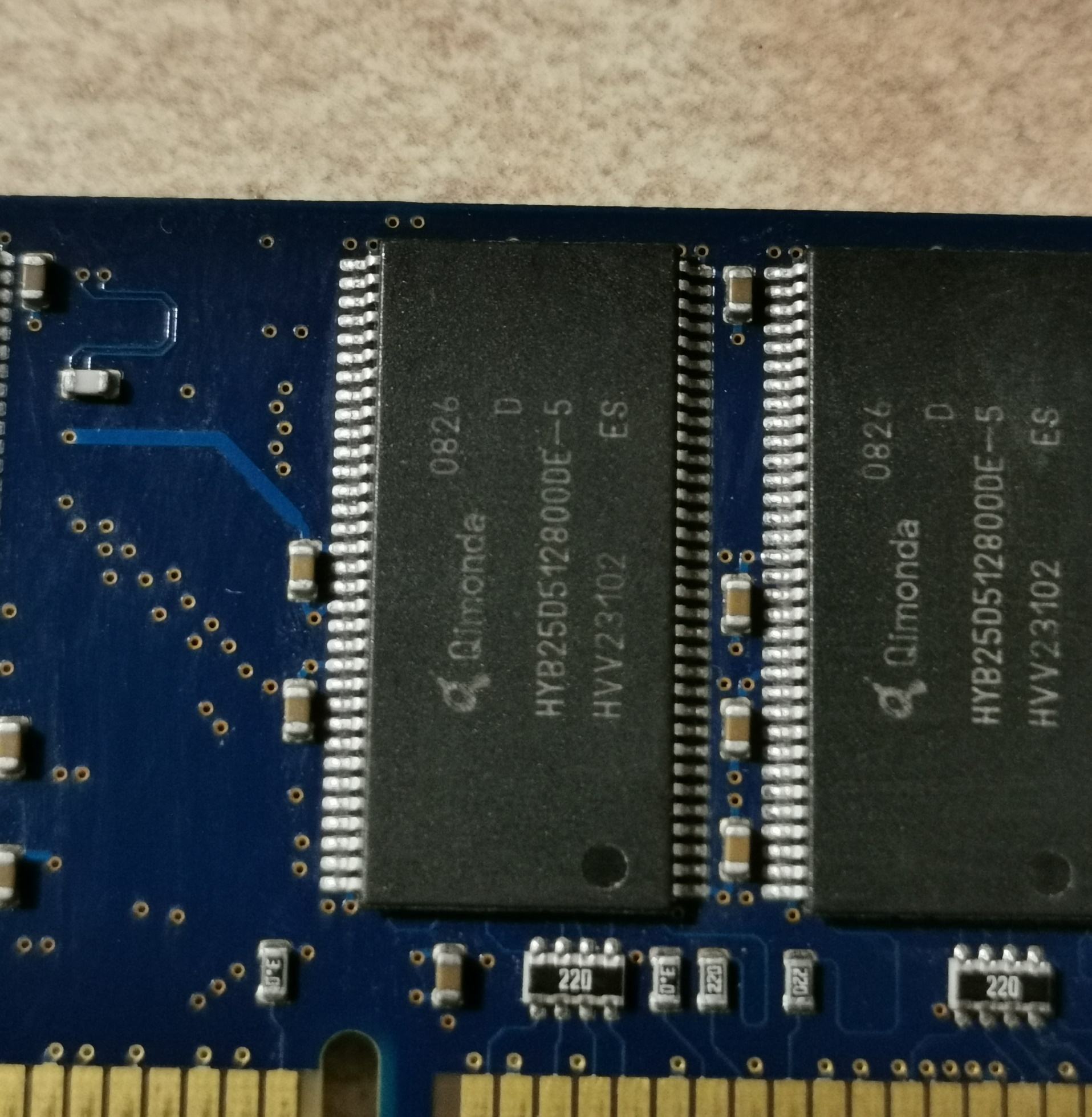

DE-5
Revision "D"
512mbit x8HYB25D512800DE-5
280Mhz+3-3-2-X2.6V
Qimonda0830

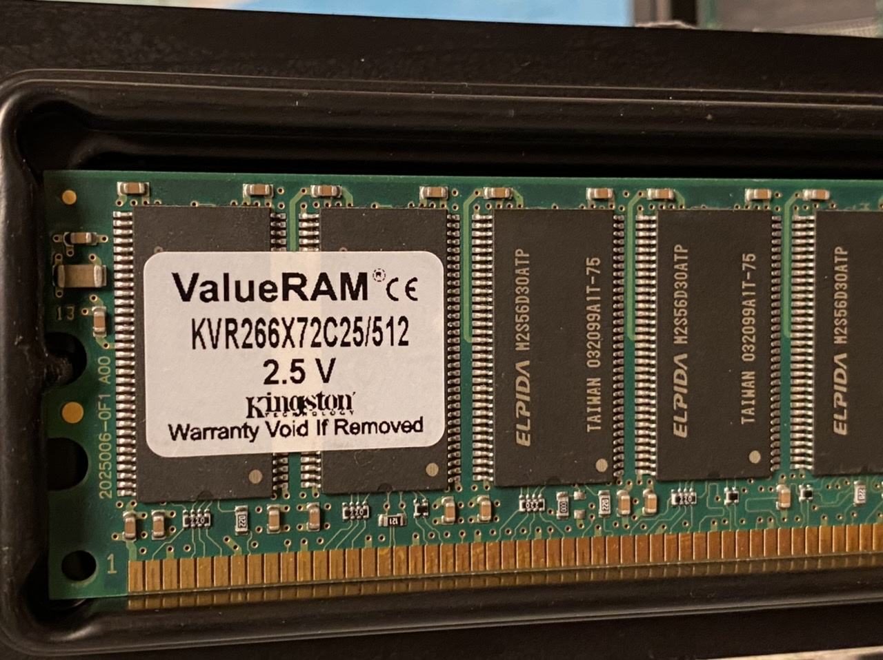

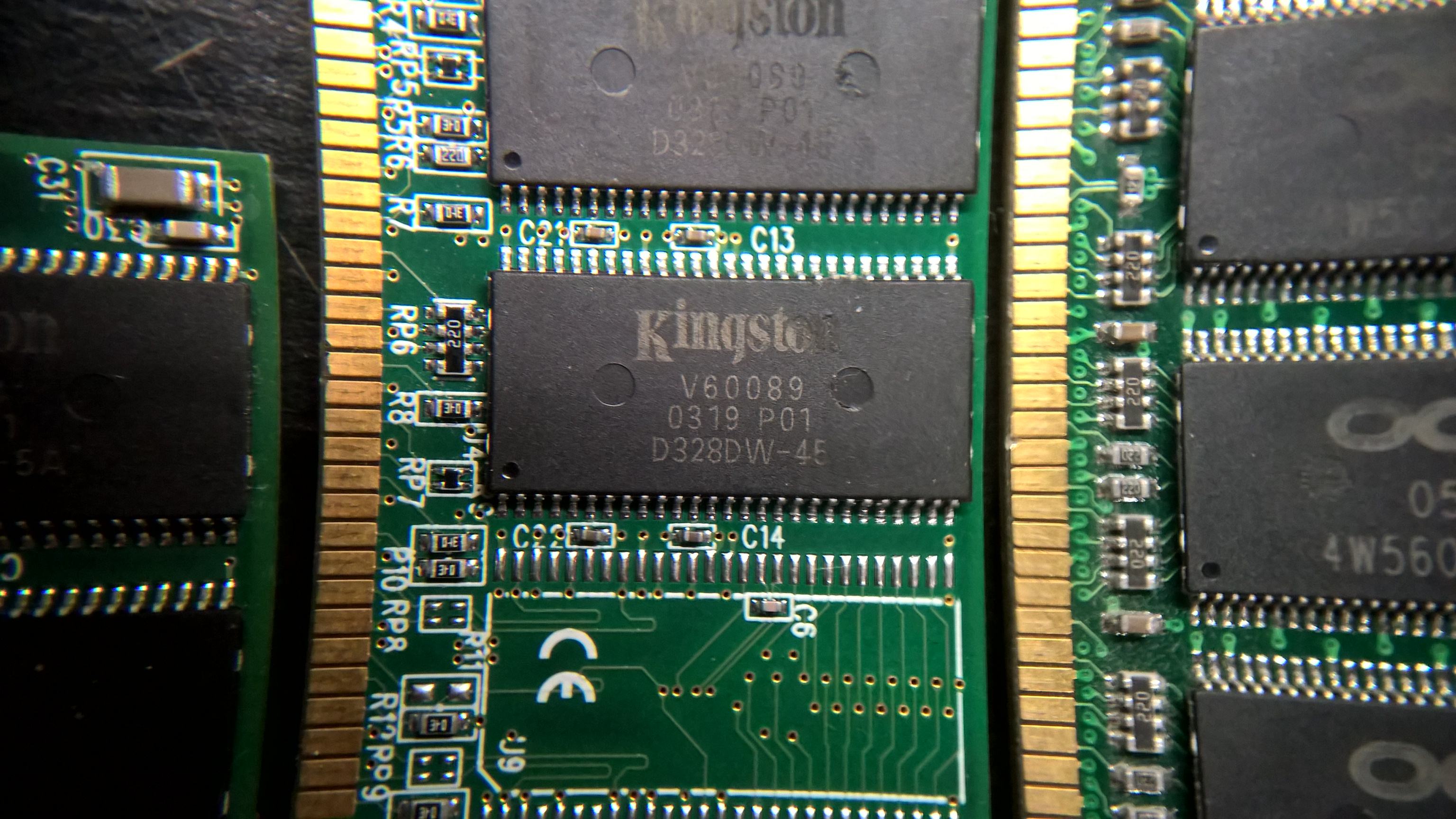

elp
Elpida
5B256mbit x8DD2508AMTA-/--/-
  • an der kurzen Kante des Chips vier Metallpunkte, paarweise angeordnet, Punkte sitzen an der Unterkante des Chips
  • Punkt für "Pin1" aufgedruckt, keine Vertiefung im Chip
  • mittig in einer kurzen Seite halbkreisförmige Ausparung
5B512mbit x8D5108AFTA-5B-E-/--/--/--/--/-

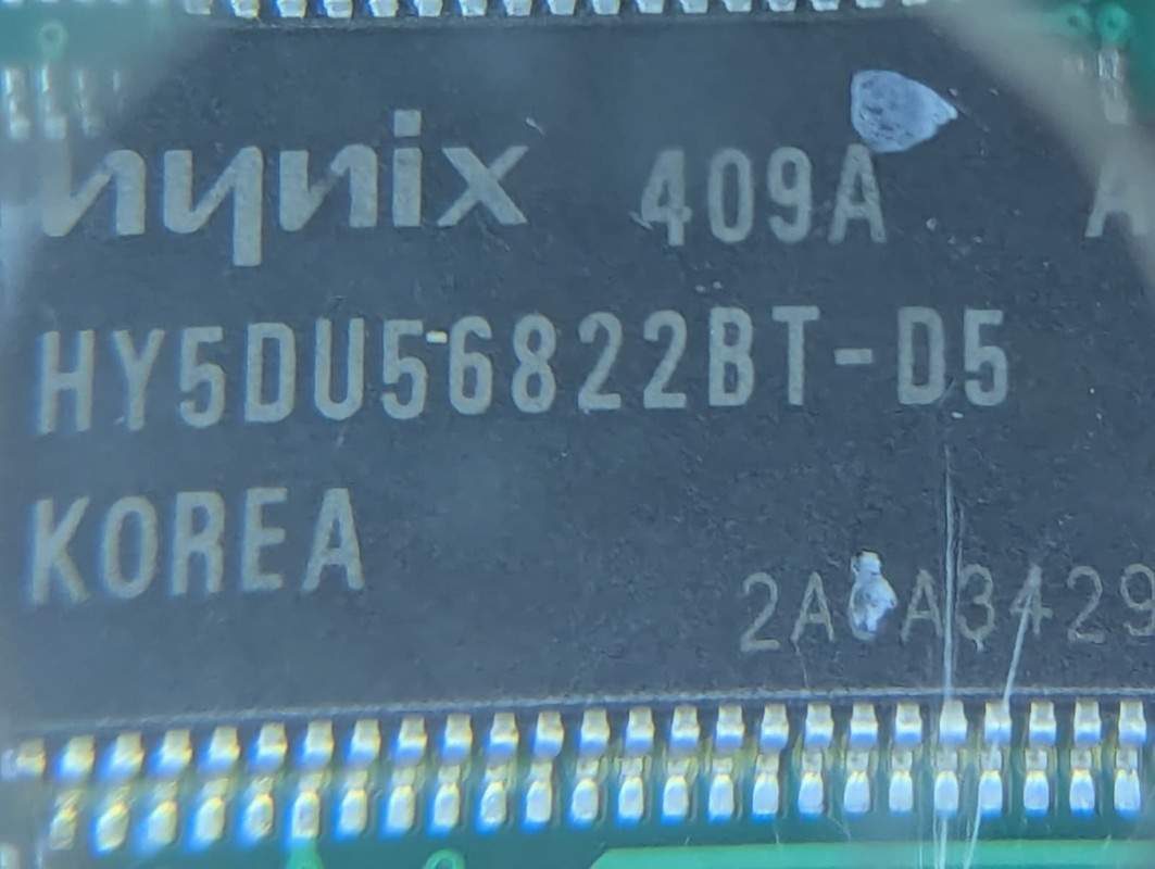

* der vorletzte Buchstabe vor dem Trennzeichen gibt die Chip Revision an. Bekannte Revisionen: A,B,C,D
* Hinter dem Trennziechen steht der Speedbin. Bekannte Bins: -J, -D4, -D43, D5

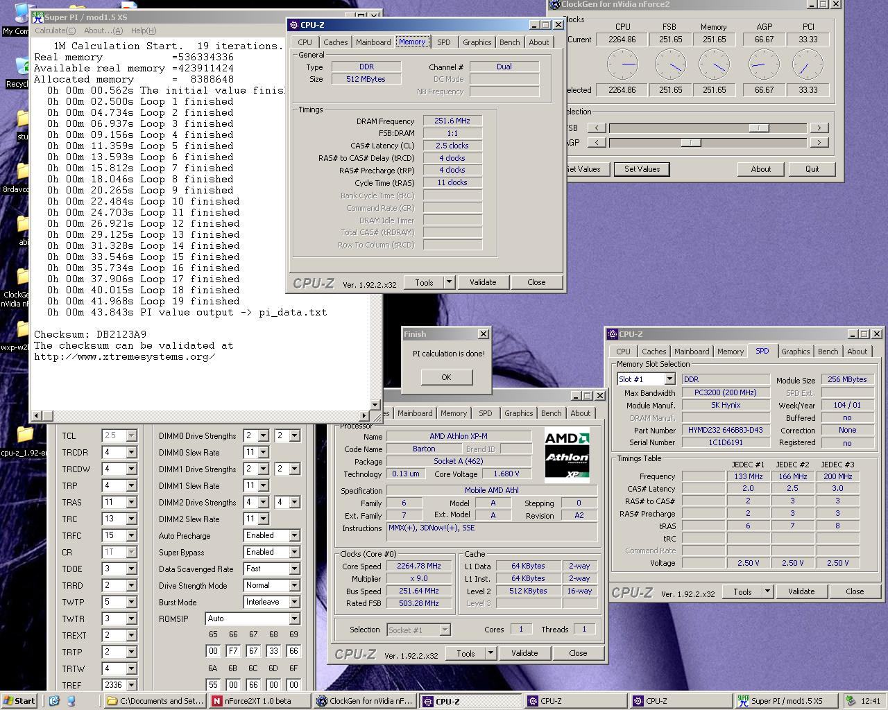

Revision "B"
BT-D43
256mbit x8HY5DU56822BT-D43
220MHz2.0-4-4-X2.8V
250MHz+2.5-4-4-X2.8V
260MHz+3.0-4-4-X2.8V
  • skaliert ein wenig mit der Spannung (bis 3,3V?)
  • DS 4 ; SR 9 für NF2
  • laufen gut mit NF2
  • 512MBit Chips takten schlecht!
  • vier Metallpunkte paar weise angeordnet, Abstand zwischen den Punkten fast gleichmäßig
2003-2004?-/-

Revision "D"
DT-D43
256mbit x8HY5DU56822DT-D43
210MHz2.0-3-3-X2.8V
250Mhz+2.5-3-3-X2.9V
250Mhz+3-4-4-X2.9V
  • werden warm
2004?-/-

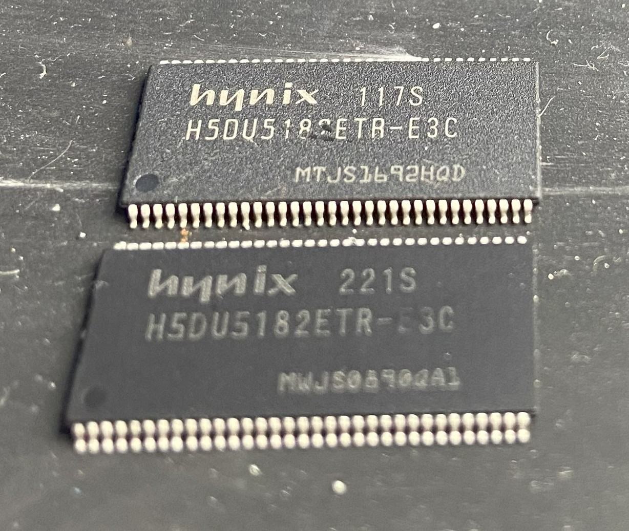

Revision "ETR"
ETR-E3C
ETR-FAC
512mbit
x8
H5DU5182ETR-E3C
H5DU5182ETR-FAC
200MHz2.0-2-2-X>2.7V
230MHZ2.0-3-3-X2.5V
270MHz+2.5-3-3-X2.7V
280MHz+3.0-3-3-X2.7V
  • skaliert kaum mit der Spannung
  • DS4; SR 9 für NF2
  • sehr selten
  • vier Metallpunkte paar weise angeordnet, Anordnung Punte anders als andere Hynix Chips
  • lead free; R= ROHS?
>2009/2010-/-
Revision "ETR"
ETR-E3C
512mbit x16H5DU5182ETR-E3C-/--/--/--/--/-

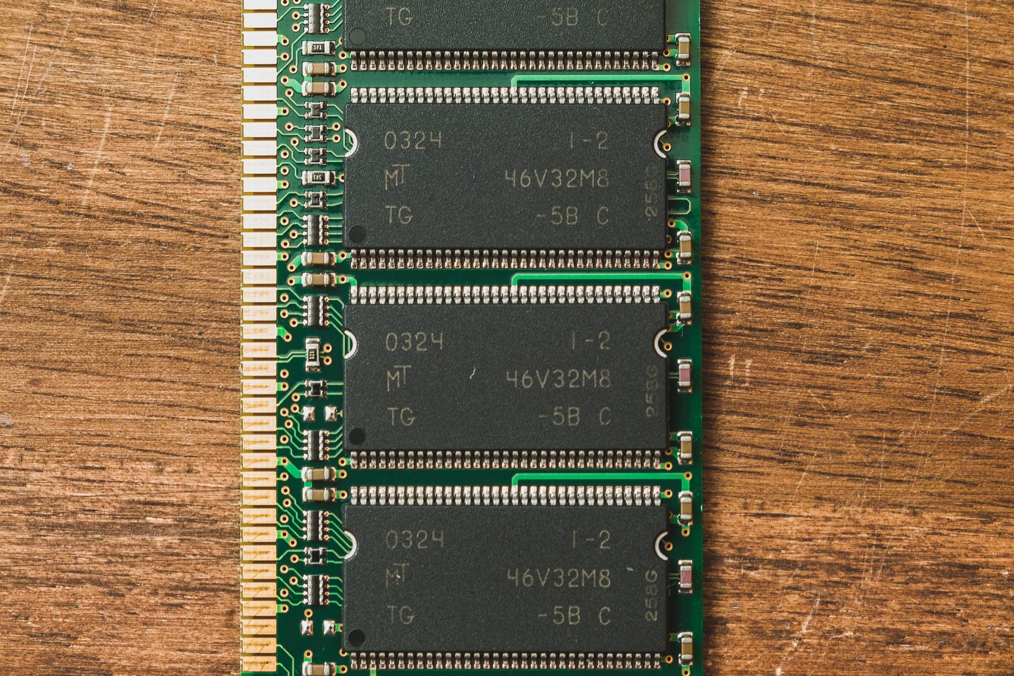

mic
Micron

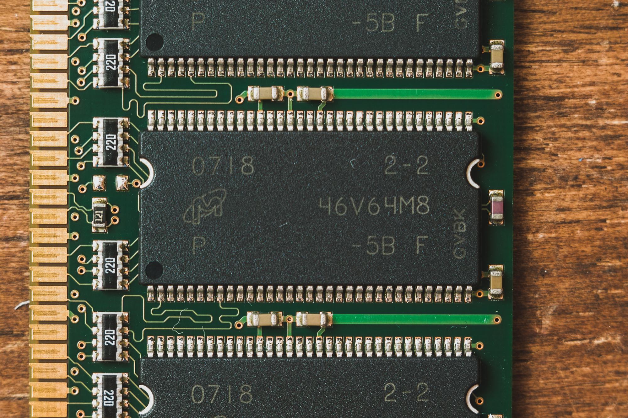

Bezeichnung von Micron Chips:

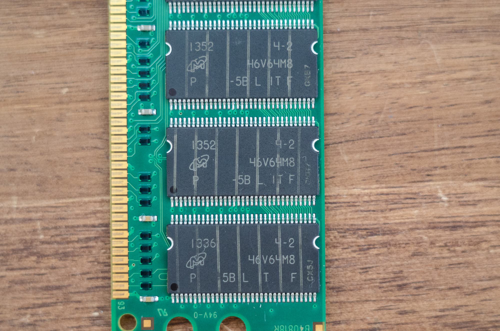

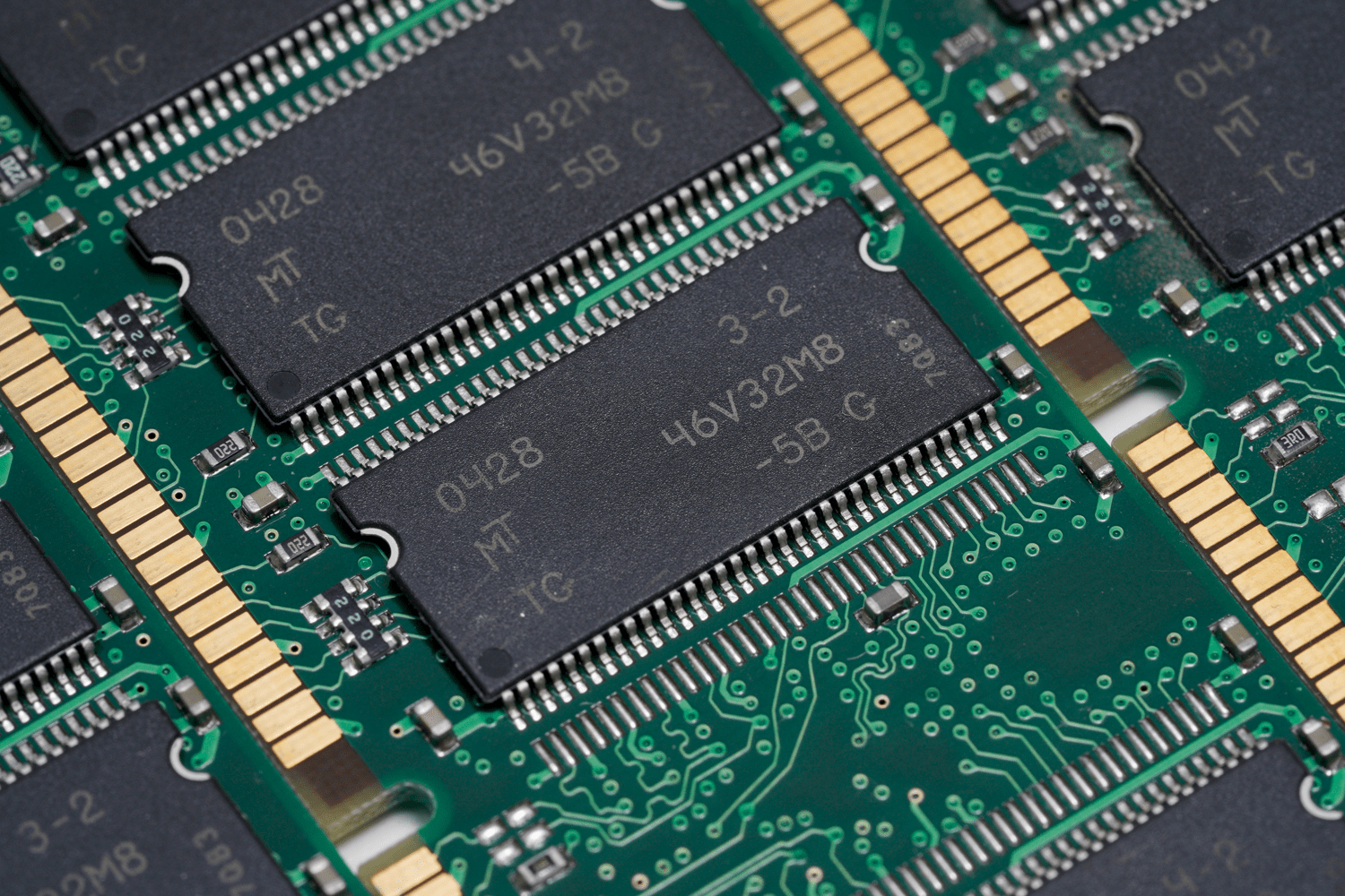

Revision "C"
5B C
256mbit x8-/-
220Mhz2.5-2-2-X2.8V
240Mhz2.5-3-2-X2.8V
250Mhz+3-3-2-X2.8V
  • skaliert je nach Revision bis 3.1V
  • neuere Revisionen werden bei höherer Spannung sehr heiss
  • mit guten Chips 250Mhz 2.5-3-2-X möglich
  • schafft 2.5-2-2-X bei 200Mhz (2.8V)
Revision "C"
5B C
512mbit x8-/--/--/--/--/--/-
Revision "D"
5B D
512mbit x8
Revision "F"
5B F
512MBit x8-/--/--/--/--/--/-
Revision "G"
5B G
256mbit x8-/-
200Mhz2-2-2-X2.8V
240Mhz2.5-2-2-X2.8V
260Mhz+3-3-3-X2.8V
  • skaliert je nach Revision bis 3V
  • mit guten Chips 250Mhz 2.5-2-2-X möglich
  • schafft 2-2-2-X bei 200Mhz (2.8V)
  • je eine halbrunde Kerbe in der kurzen Seite des Chips
  • in den Kerben ist Metall sichtbar

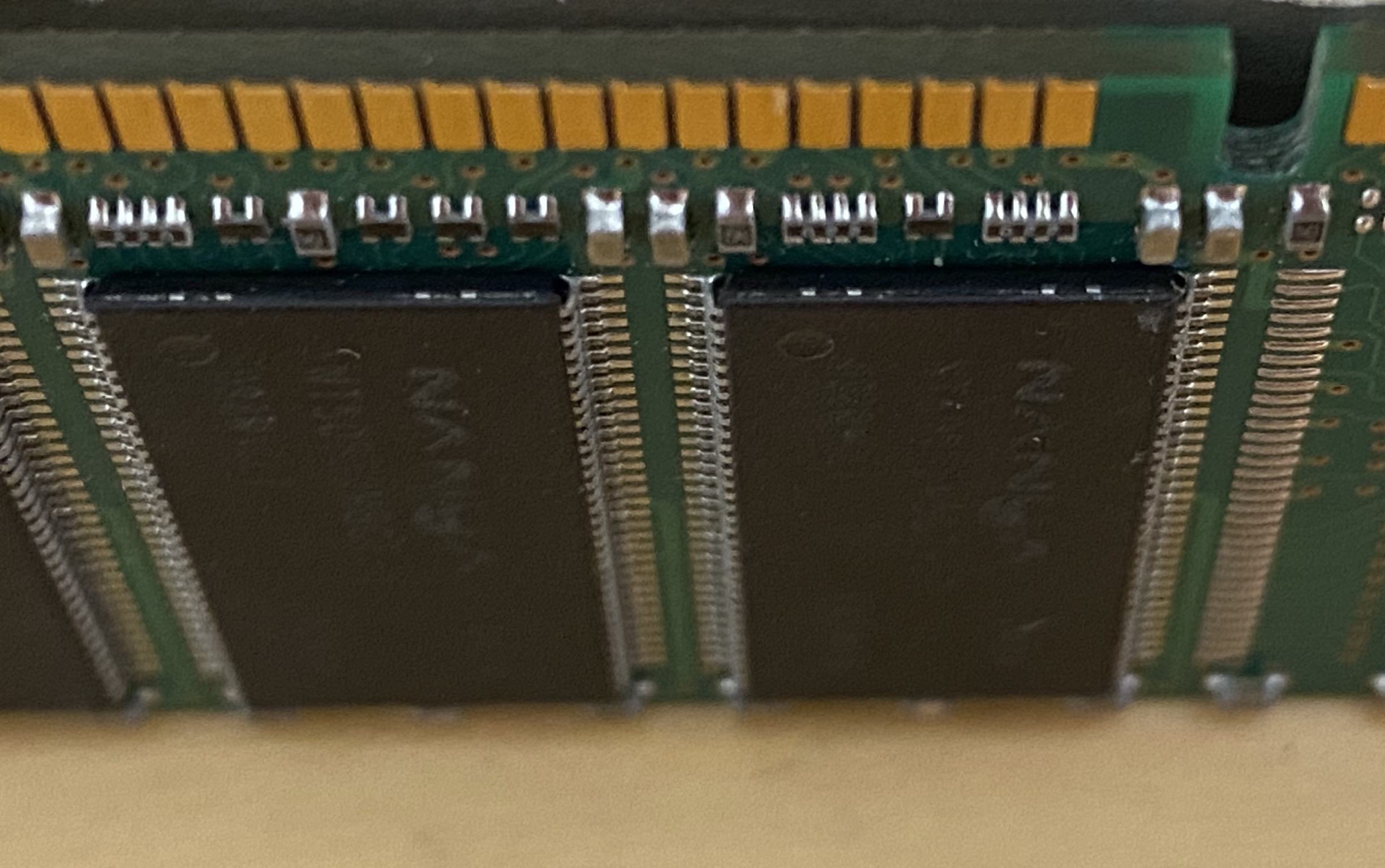

Nanya / Elixir
Chip Bezeichnung

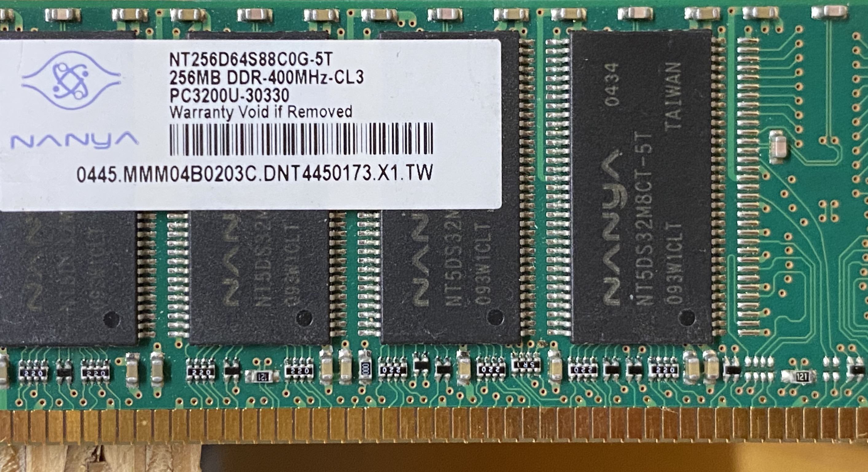

Revision "A"
AT-75B
128mbit x8N2DS12880AT-75B
133Mhz2.5-3-3-X2.6V
0128-/-
Revision "A"
AT-7K
128mbit x8NT5DS32M8AT-7K
133Mhz2.5-3-3-X2.6V
0226-/-
Revision "B"
BT-5T
256mbit x8NT5DS32M8BT-5T
200Mhz
225Mhz
3-3-3-8
3-3-3-8
2.5V
2.5V
  • kein CL2 möglich
  • schafft 2,5-2-2-5
  • reagiert kaum auf Spannung
  • läuft mit CL3 am Höchsten
  • mittelgroßer Kreis im linken unteren Rand
  • 2 Metallpunkte weit auseinander
0416-/-

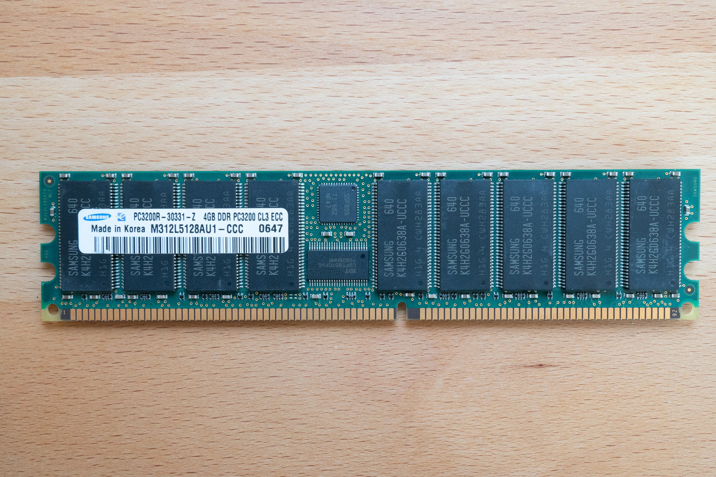

sam
Samsung
Bezeichnung von Samsung Chips:
Revision "C"

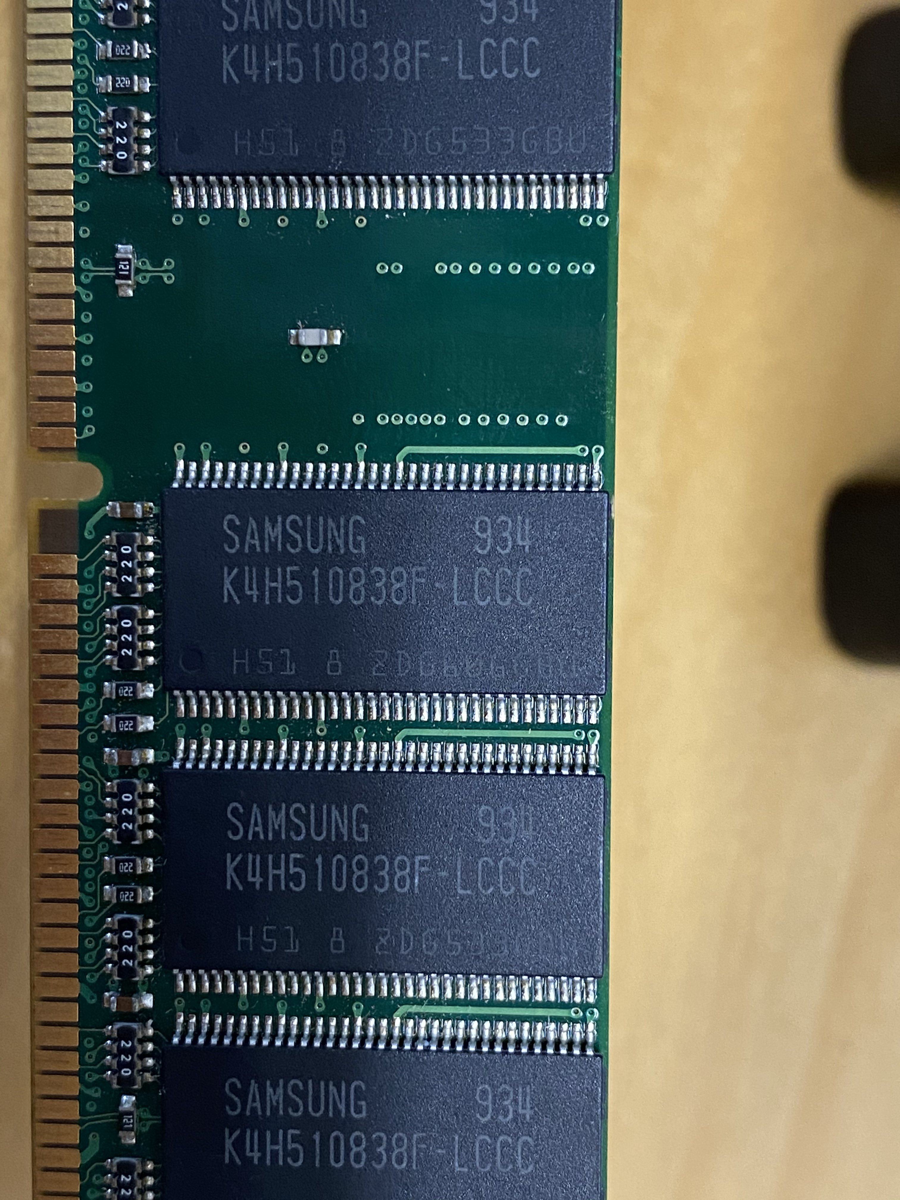

Revision "F"
TCB3
TCCC
TCC5
256mbit x8k4h560838f-tcb3
k4h560838f-tccc
k4h560838f-tcb3
k4h560838f-tcc5
200Mhz
250Mhz
2-3-3-X
3-4-4-X
2.8V
  • skaliert teilweise bis 3.1V
  • gleicher Chip wie Rev. F TCCD, aber schlechterer Bin
  • 6 Metallpunkte auf der kurzen Seite des Chips (2 ganz außen)
  • mittelgroßer Punkt für Pin 1
0404-/-
Revision "F"
TCCD

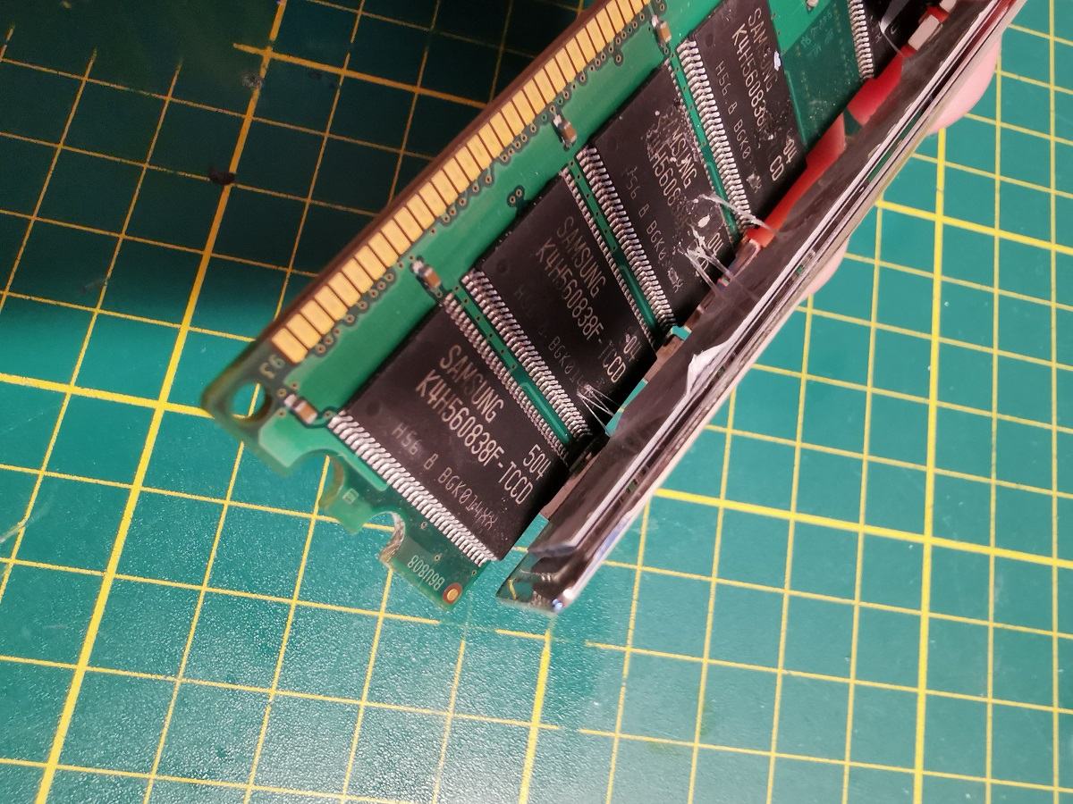

256mbit x8k4h560838f-tccd
200Mhz2-2-2-X2.8V
250Mhz2.5-3-3-X2.6-2.8V
270Mhz+3-3-3-X2.8V
280Mhz+3-3-3-X2.8V+
  • skaliert bis über 3.1V
  • Teilweise wurde über Defekte bei höherer Spannung (>2.9V) berichtet
  • mit sehr guten Chips über 300Mhz bei 3-3-3-X möglich
  • schafft 2-2-2-X bei 200Mhz (<=2.8V)
Revision "C"
UCCC
512mbit x8K4H510838C-UCCC
200Mhz3-3-3-X2.6V
240Mhz+3-4-4-X2.6V
  • skaliert nicht mit VDimm
  • skaliert mit 3-4-4-X bis über 280Mhz
  • stark schwankende Chipgüte
  • mittelgroßer, flacher Punkt für Pin 1

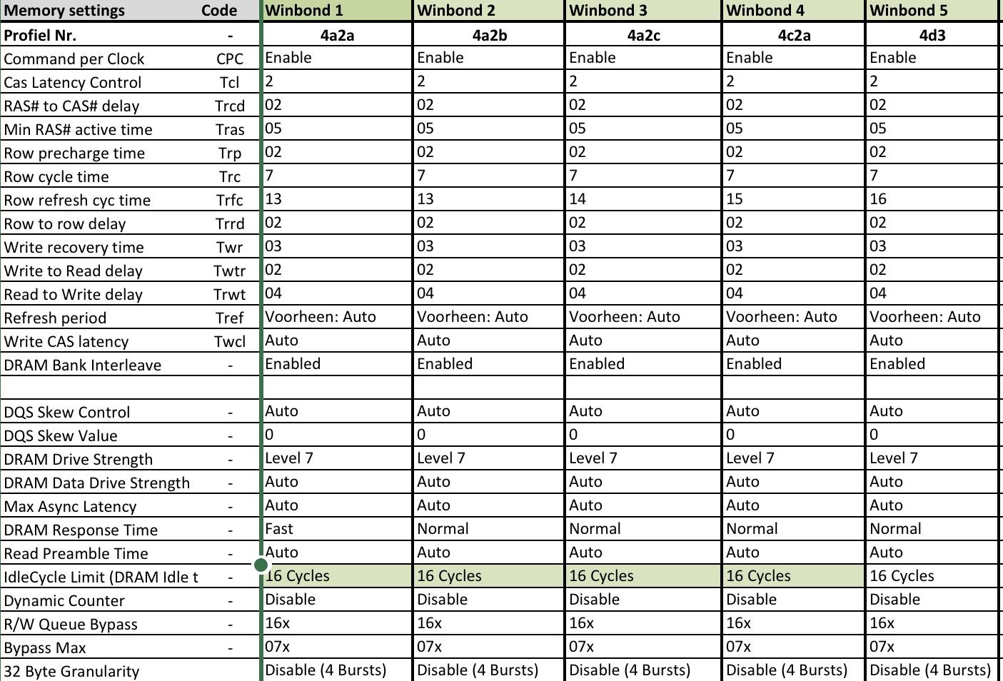

win
Winbond

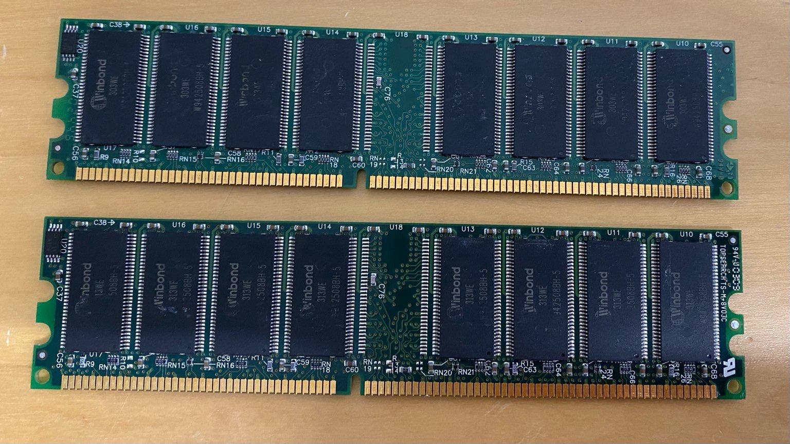

Revision "A"
AH-6

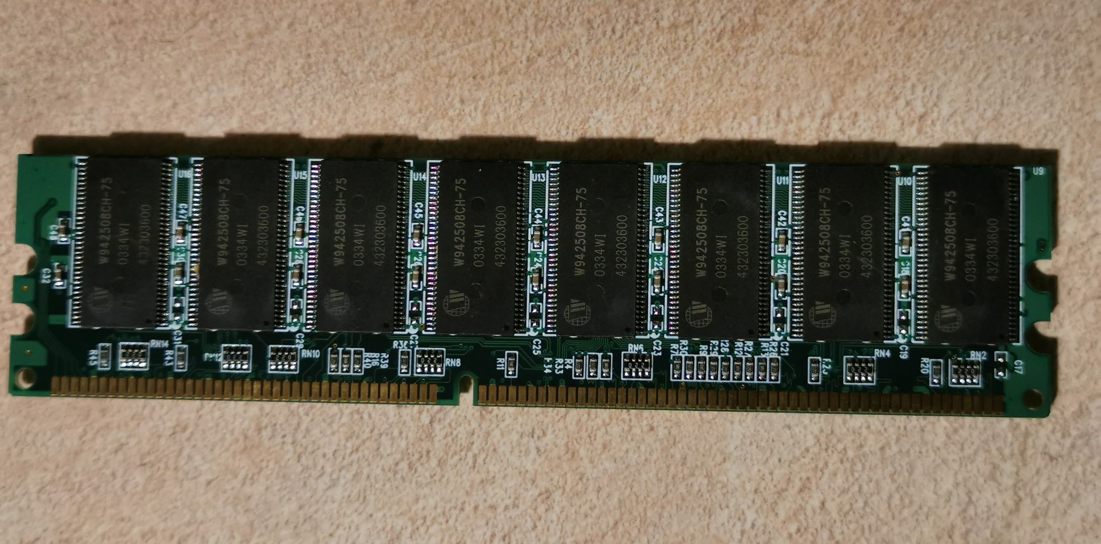

256mbit x8W942508AH-6
133Mhz2-2-2-X2.5V
200Mhz2-3-3-X2.5V
210Mhz3-4-4-X2.5V
  • unterstützt CL=2 bis CL=3
  • läuft mit 2.5V am Besten, keine Skalierung darüber hinaus
  • für OC nur bedingt geeignet

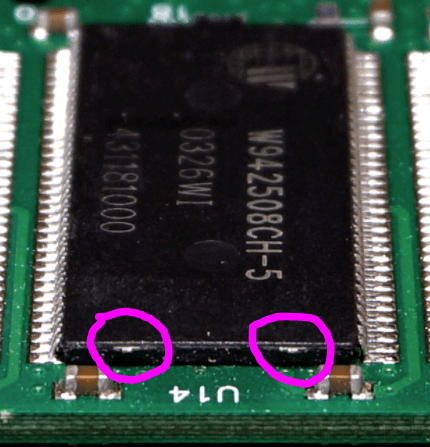

0212-/-
Revision "B"
BH-5
BH-6
256mbit x8W942508BH-5
W942508BH-6
200Mhz2-2-2-X2.8V
250Mhz2-2-2-X3.3V
260Mhz+2-2-2-X3.4V+
  • kein CL=3 Support
  • gute Chips erreichen 250Mhz bei 3.2V
  • schafft meist 2-2-2-X bei 200Mhz (<2.8V)
bis ~0320-/-

Aeneon 512 MB, CE-5
Aeneon CE-5 512 MB Riegel Nr. 1 auf DFI Lanparty nF4 Ultra-D Sockel 939
AED660UD00-500C88M
double sided, 26. KW 2007, Aufdruck AED83T500 C4 -> Aeneon CE-5
Spezifikation: 200 MHz @ 3-3-3-8 @ 2,50 Volt
Möglich:
-> CL2 / CL2,5 / CL3
Nicht möglich:
-> tRCD <3
SuperPi 1M Testdurchlauf (alle Subtimings auf "Auto")
2,0-3-2-5 @ 210 MHz @ 2,50 v
2,0-3-3-5 @ 210 MHz @ 2,50 v
2,5-3-2-5 @ 210 MHz @ 2,50 v
2,5-3-3-6 @ 210 MHz @ 2,50 v
3,0-3-3-8 @ 210 MHz @ 2,50 v
Dieser Riegel gibt mir Rätsel auf. Macht mit allen Timings bei 2,50 v die 210 MHz, aber keinen MHz mehr.

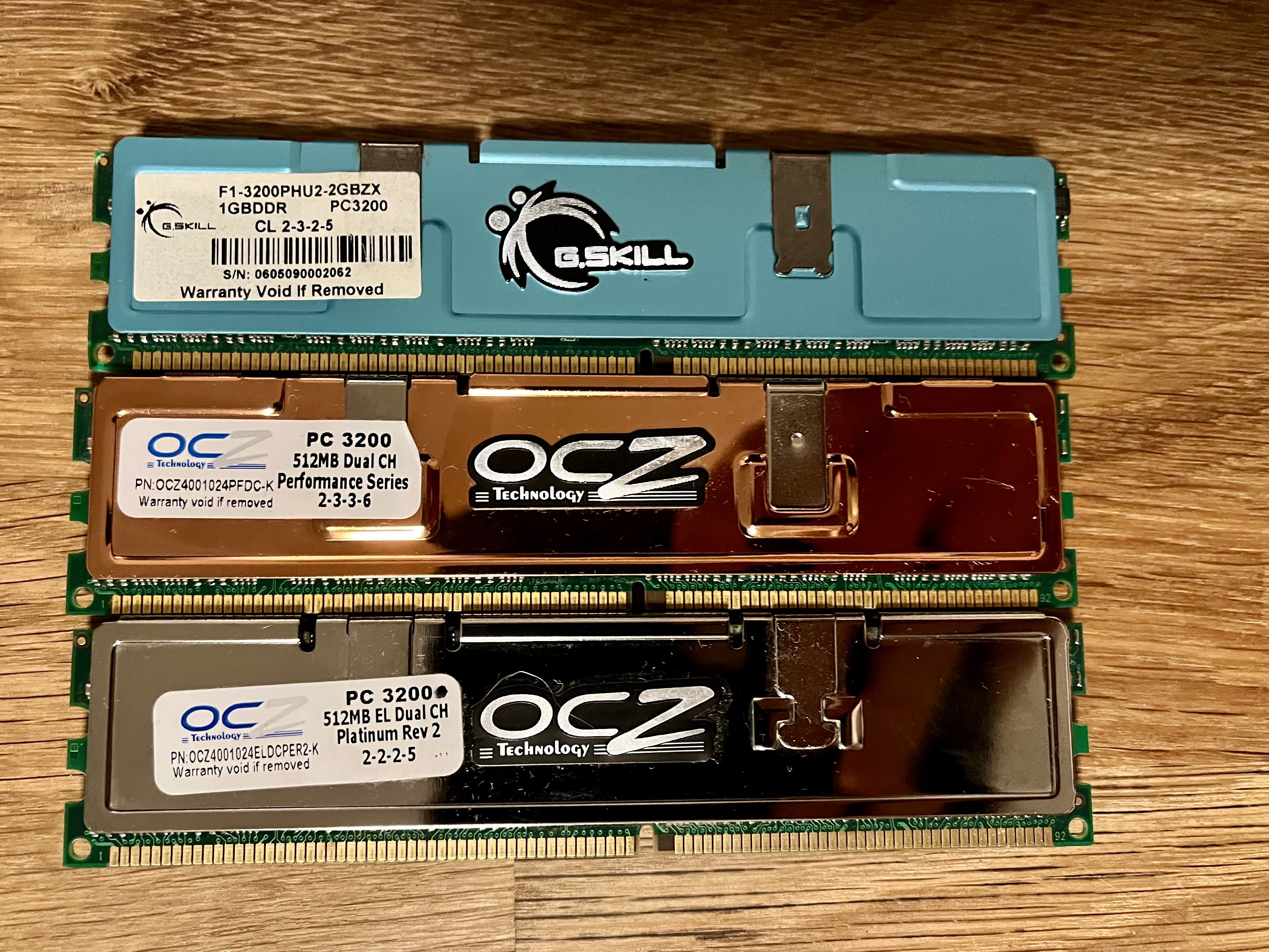

OCZ OCZ400512PF
double sided, 26. KW 2005, Aufdruck AED83T500 C -> Aeneon CE-5
Spezifikation: 200 MHz @ 2,5-3-3-6 @ 2,50 Volt
Möglich:
Nicht möglich:
-> tRCD <3
2,0-3-2-5 @ 230 MHz @ 2,60 v
2,0-3-3-5 @ 230 MHz @ 2,50 v
3,0-3-2-5 @ 230 MHz @ 2,50 v
3,0-4-4-8 @ 230 MHz @ 2,50 v
Der OCZ-Riegel ist zwar von Haus aus mit schnelleren Timings durch OCZ spezifiziert, allerdings macht der bei 230 MHz zu, egal bei welchen Timings. Mit den schärfsten Latenzen werden 2,60 v benötigt.

Aeneon CE-5 512 MB Riegel Nr. 9 auf DFI Lanparty nF4 Ultra-D Sockel 939
OCZ OCZ4001024PFDC-K
double sided, 28. KW 2005, Aufdruck AED83T500 C -> Aeneon CE-5
Möglich:
Nicht möglich:
-> tRCD <3
2,0-3-2-5 @ 220 MHz @ 2,50 v
2,0-3-3-5 @ 220 MHz @ 2,50 v
2,5-3-3-6 @ 220 MHz @ 2,50 v
3,0-3-3-8 @ 220 MHz @ 2,50 v
3,0-4-4-8 @ 220 MHz @ 2,50 v
Dieser OCZ-Riegel macht bei 220 MHz dicht und reagiert überhaupt nicht auf Spannung. Was es so alles gibt :shake:

Aeneon 512 MB, BE-5
Aeneon BE-5 512 MB Riegel Nr. 2 auf DFI Lanparty nF4 Ultra-D Sockel 939
Aeneon AED660UD00-500B98X
single sided, 5. KW 2006, Aufdruck AED93T500 B -> Aeneon BE-5
Möglich:
Nicht möglich:
-> tRCD <3
2,0-3-2-5 @ 205 MHz @ 2,50 v
2,5-3-3-6 @ 230 MHz @ 2,60 v
3,0-3-3-8 @ 230 MHz @ 2,60 v
Dieser BE-5 Riegel läuft recht schlecht und springt nicht auf Spannungserhöhung an.

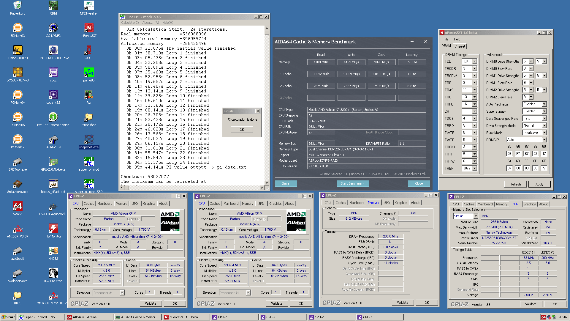

NANYA 256 MB, C-5T
Nanya CS-5 256 MB Riegel auf ASRock K7NF2-RAID Sockel 462
Nanya NT256D64S88C0GY-5T
single sided, 07/2006, NT5DS32M8CS-5T [TW]
Möglich:
Nicht möglich:
SuperPi 32M (Subtimings 3-4-4-4-3-4-5; 4-5-5-5-3-5-6)
2,0-2-2-11 @ 200 MHz @ 2,70 v (2,50V reichen richt)
2,0-3-2-11 @ 225 MHz @ 2,70 v
2,5-3-2-11 @ 251 MHz @ 2,70 v
3,0-3-3-11 @ 263 MHz @ 2,70 v

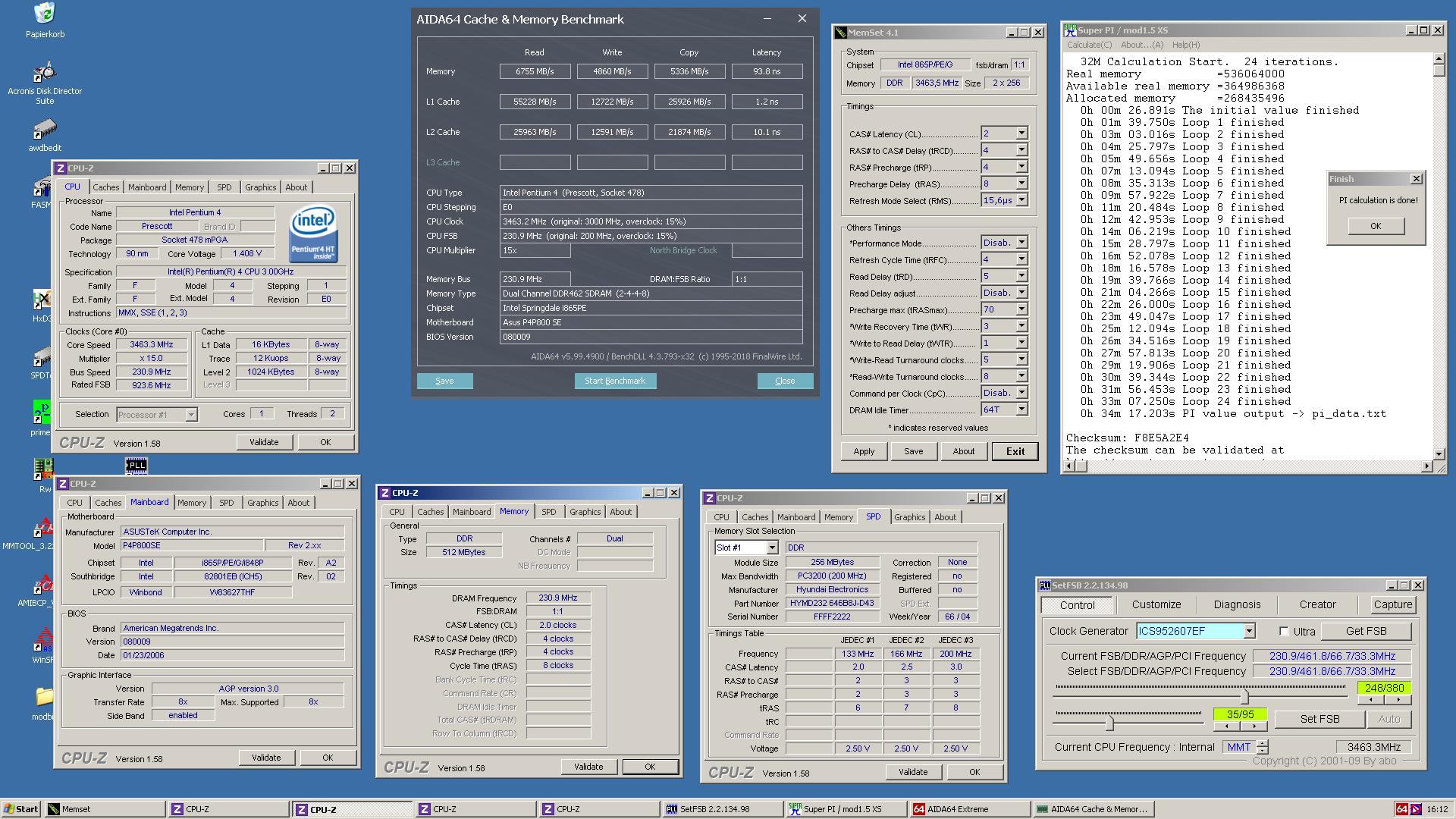

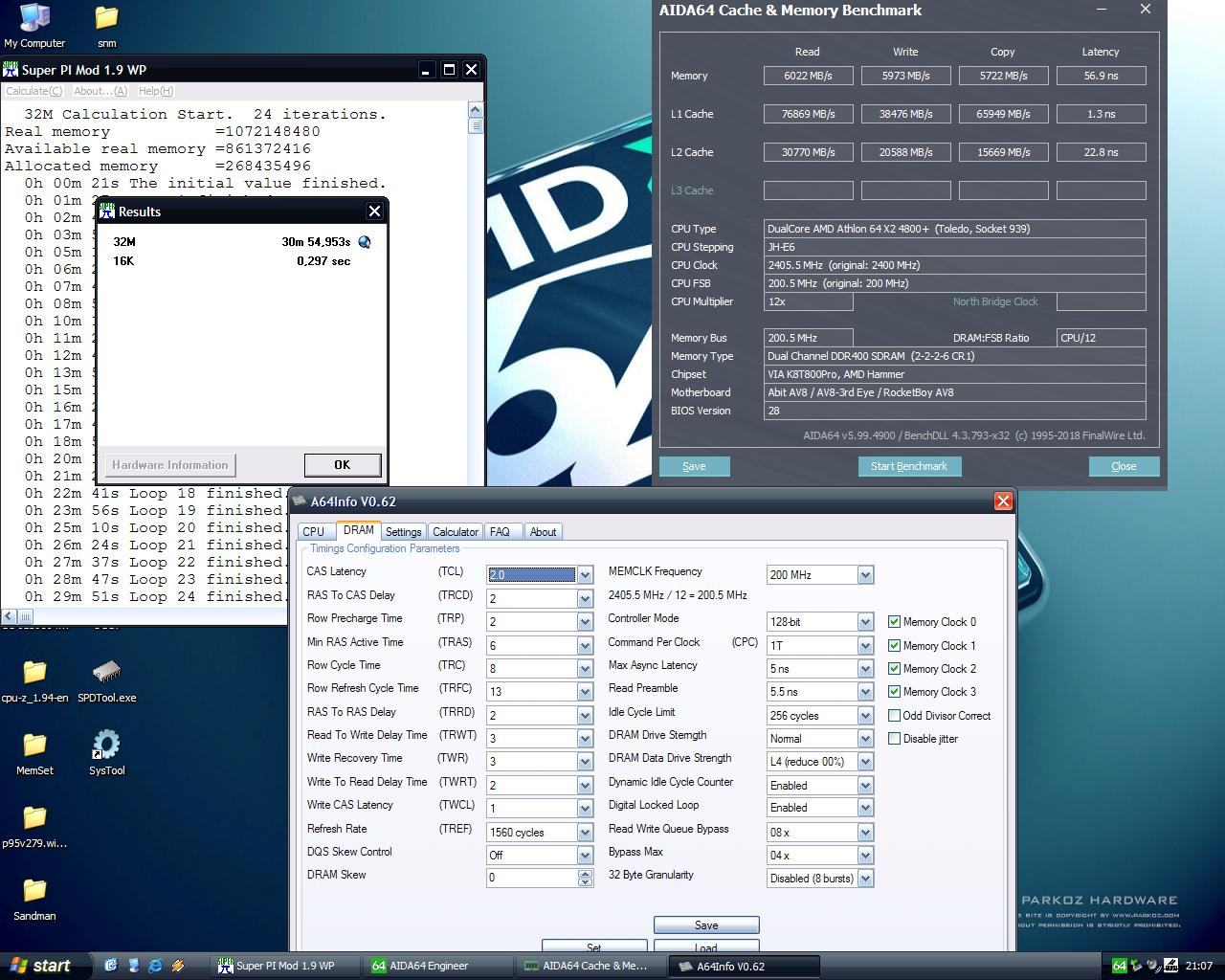

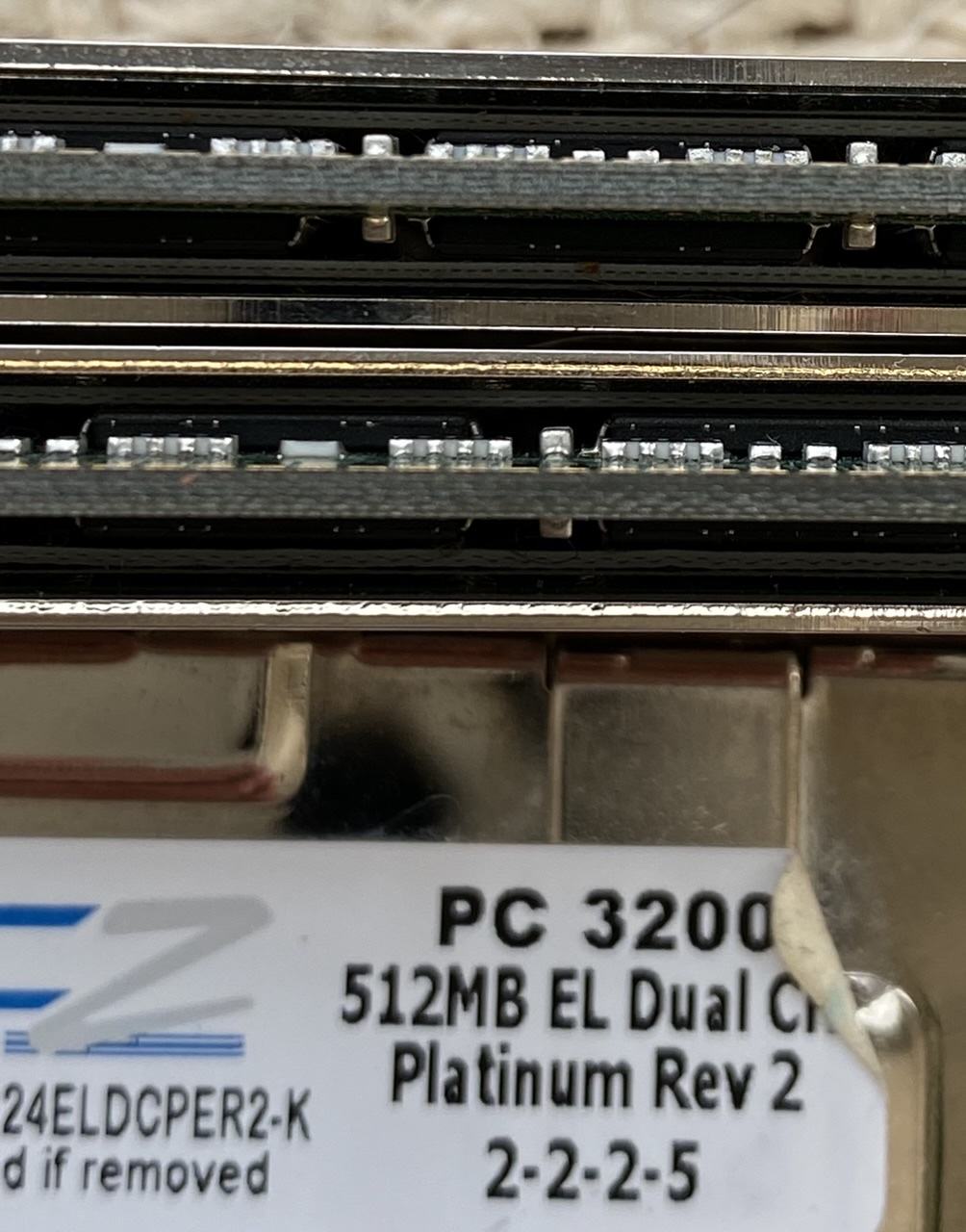

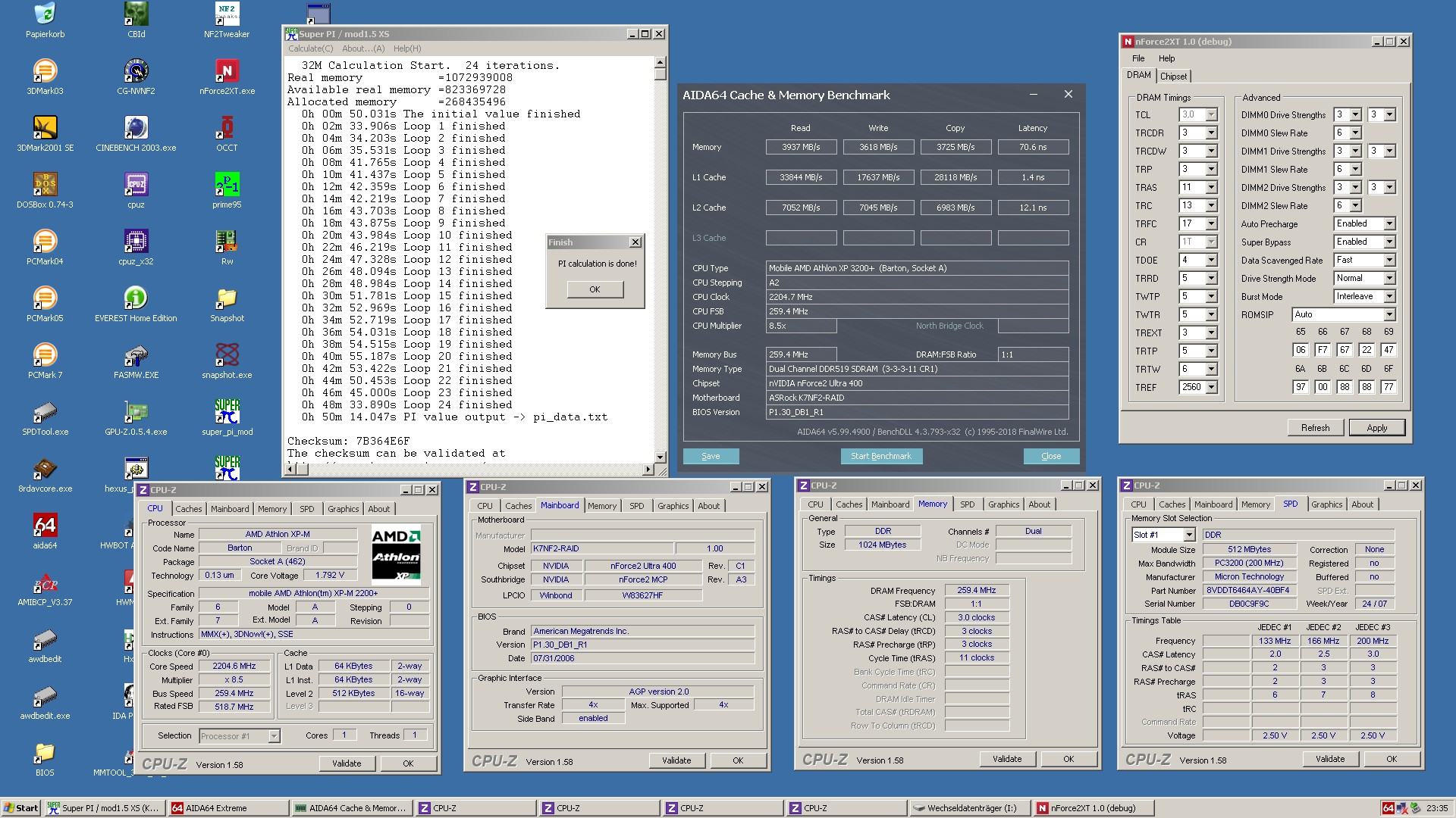

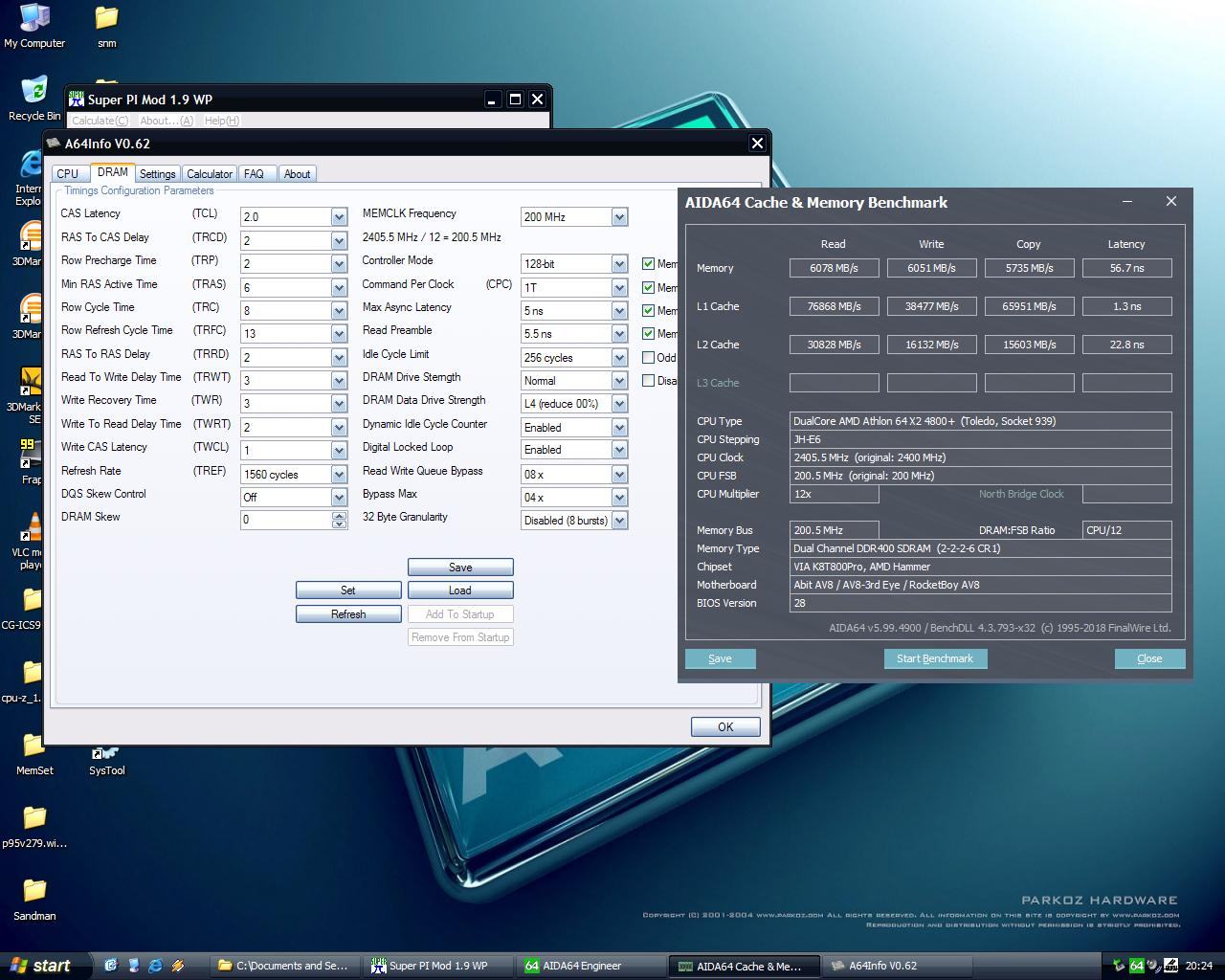

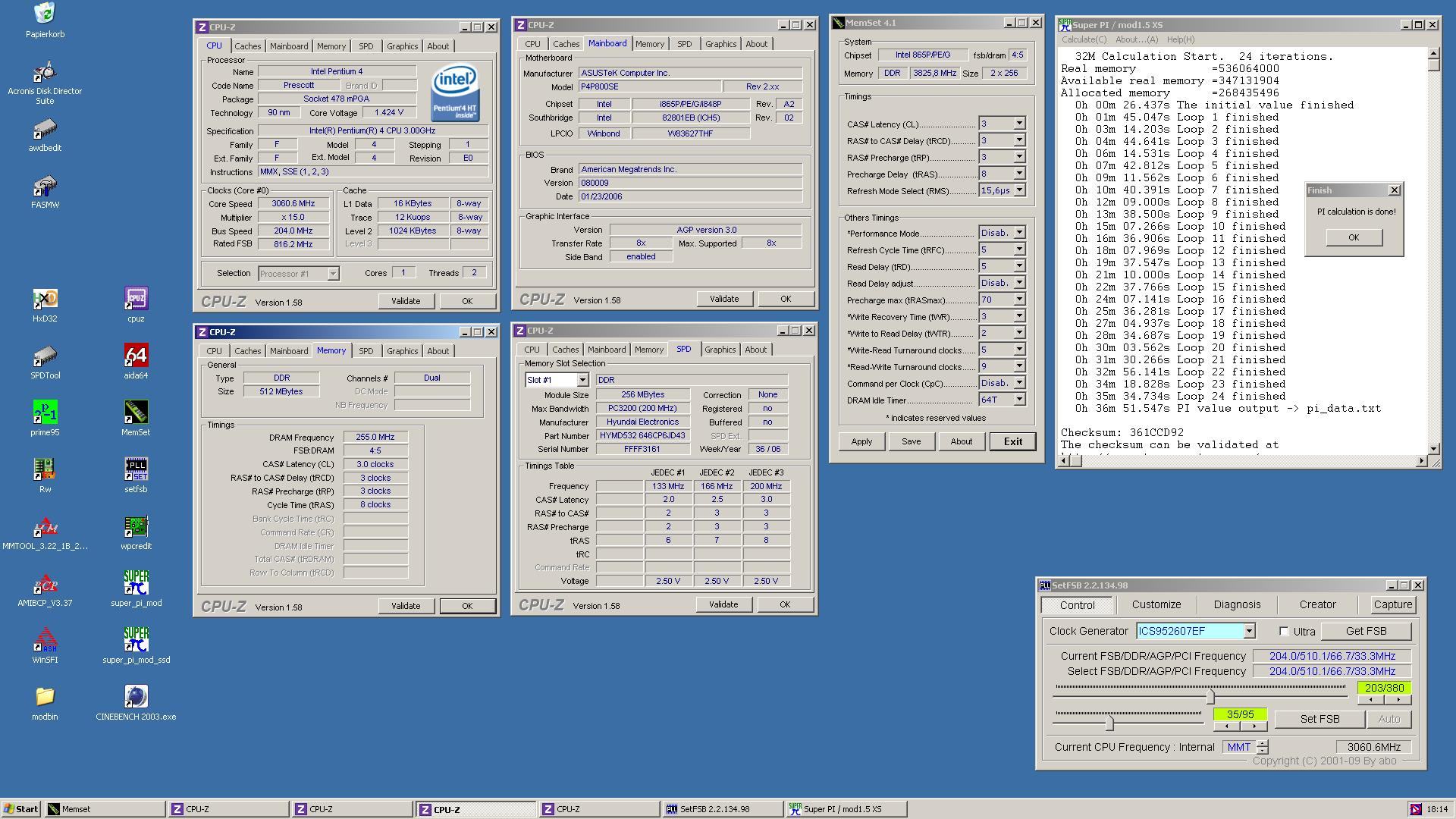

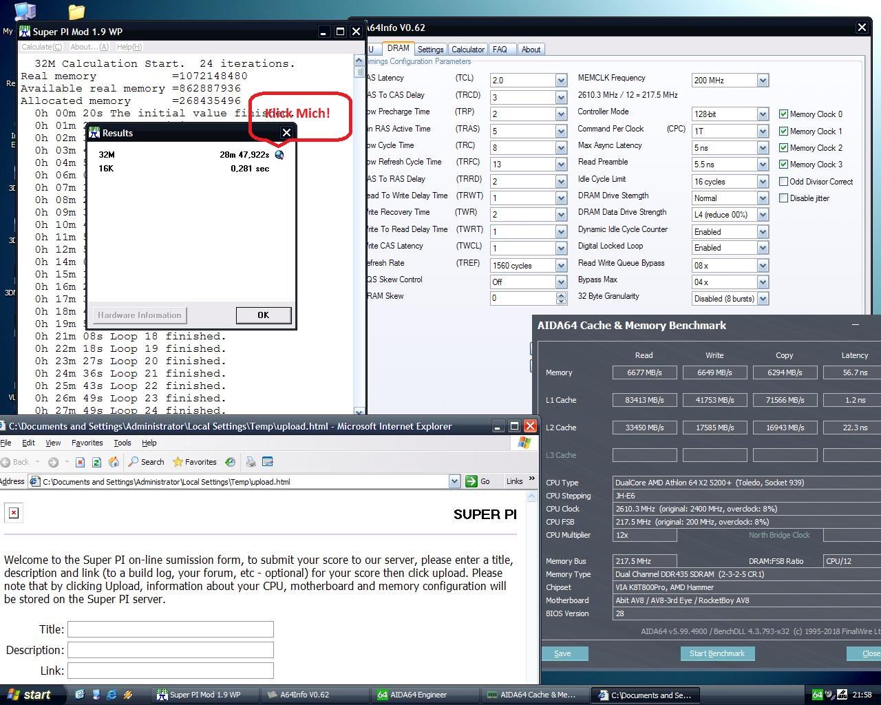

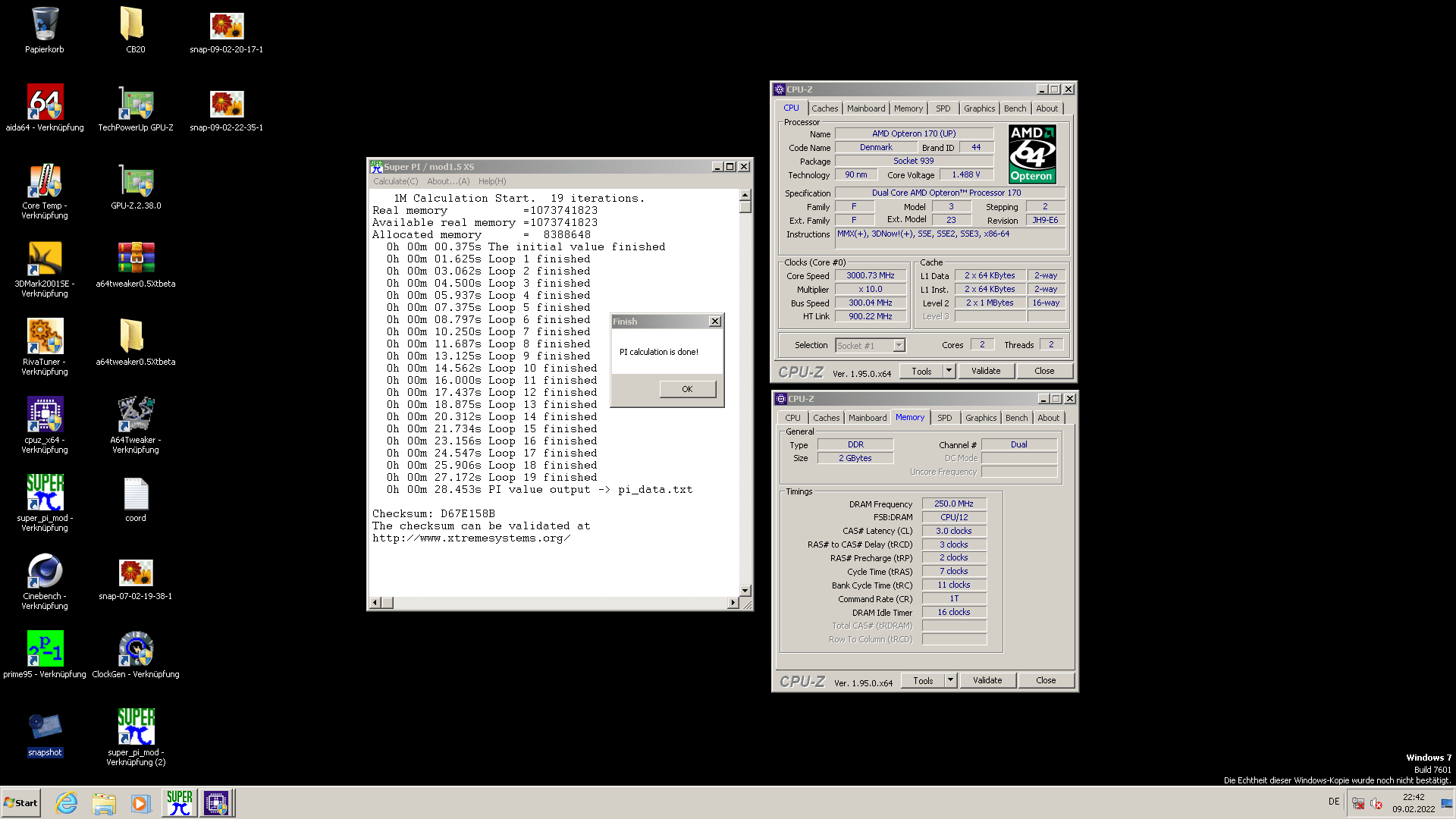

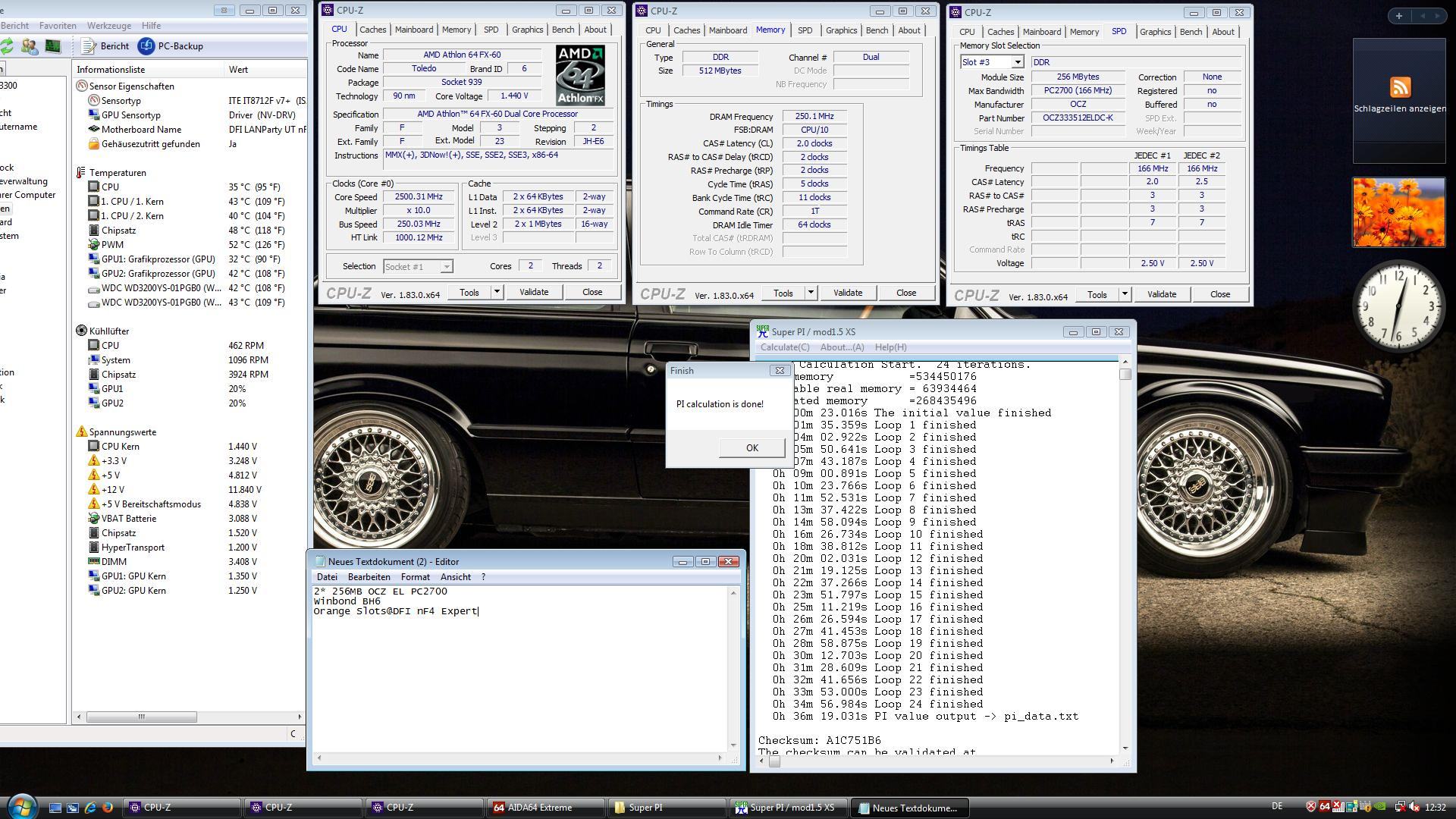

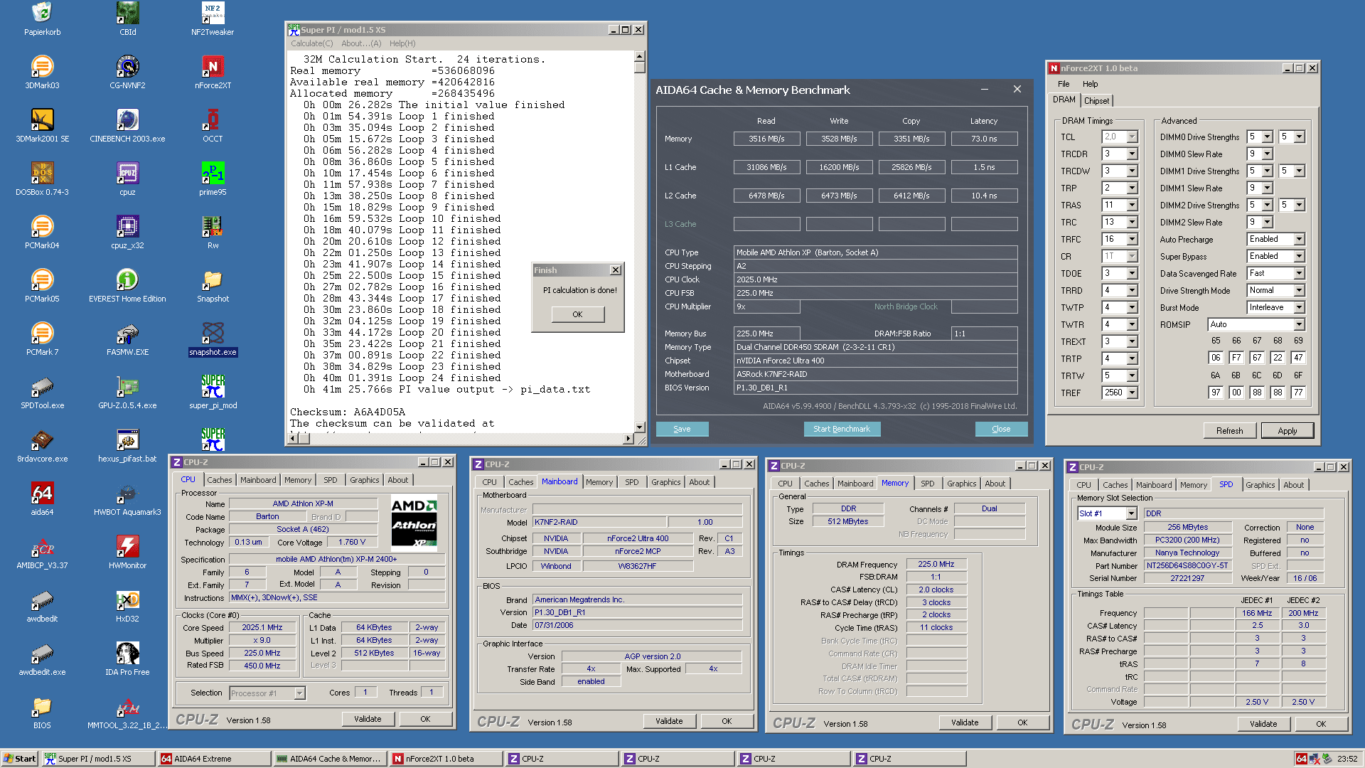

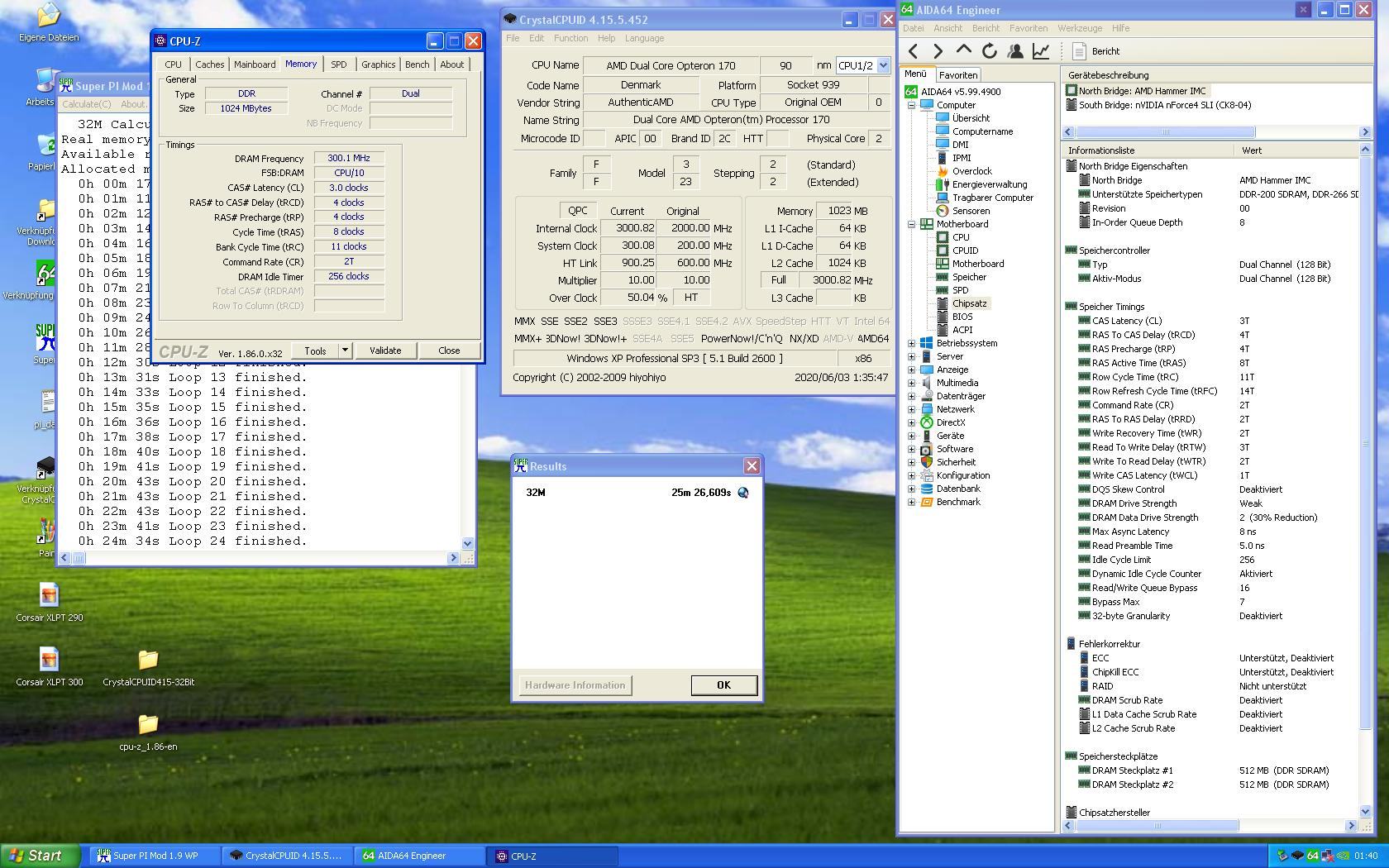

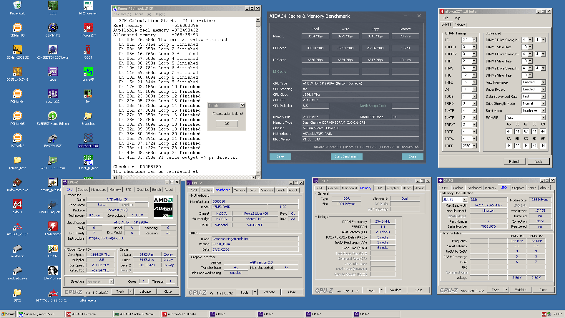

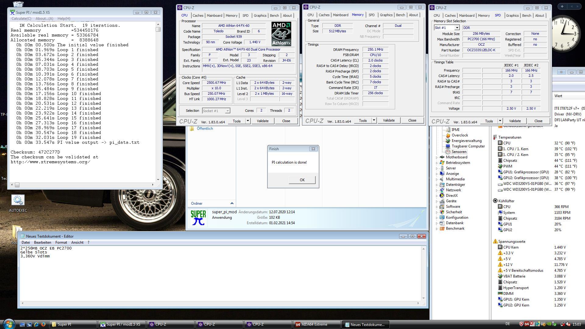

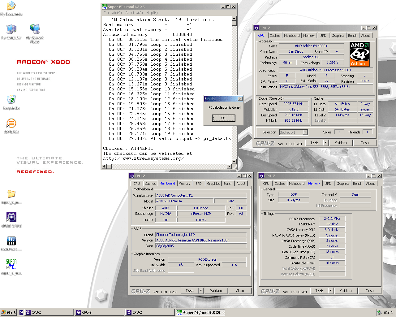

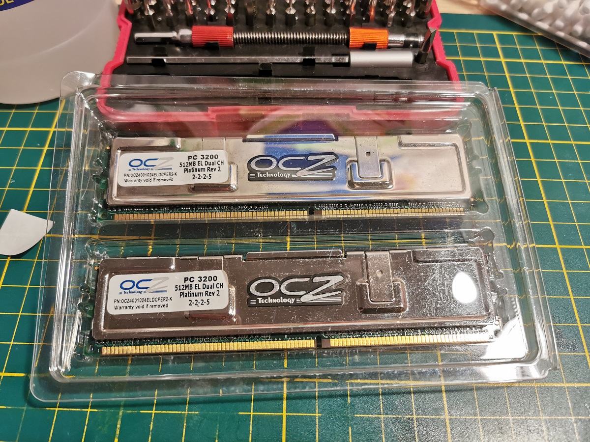

Ist zwar nur ein 1M aber ich denke, dass auf den ollen OCZ Winbond BH-6 drauf sind.
Werde die wahrscheinlich am Mittwoch mal ausloten was geht. Old BH-5 habe ich bisher Max. 3,4V gegeben. Bis wieviel Vdimm kann man bei BH-6 gehen? Gröberer Fertigungsprozess und so ..
btw Vista mit 512MB .... :fresse:

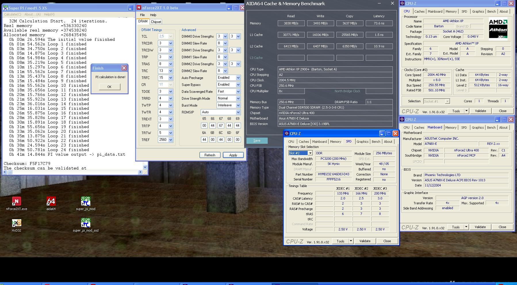

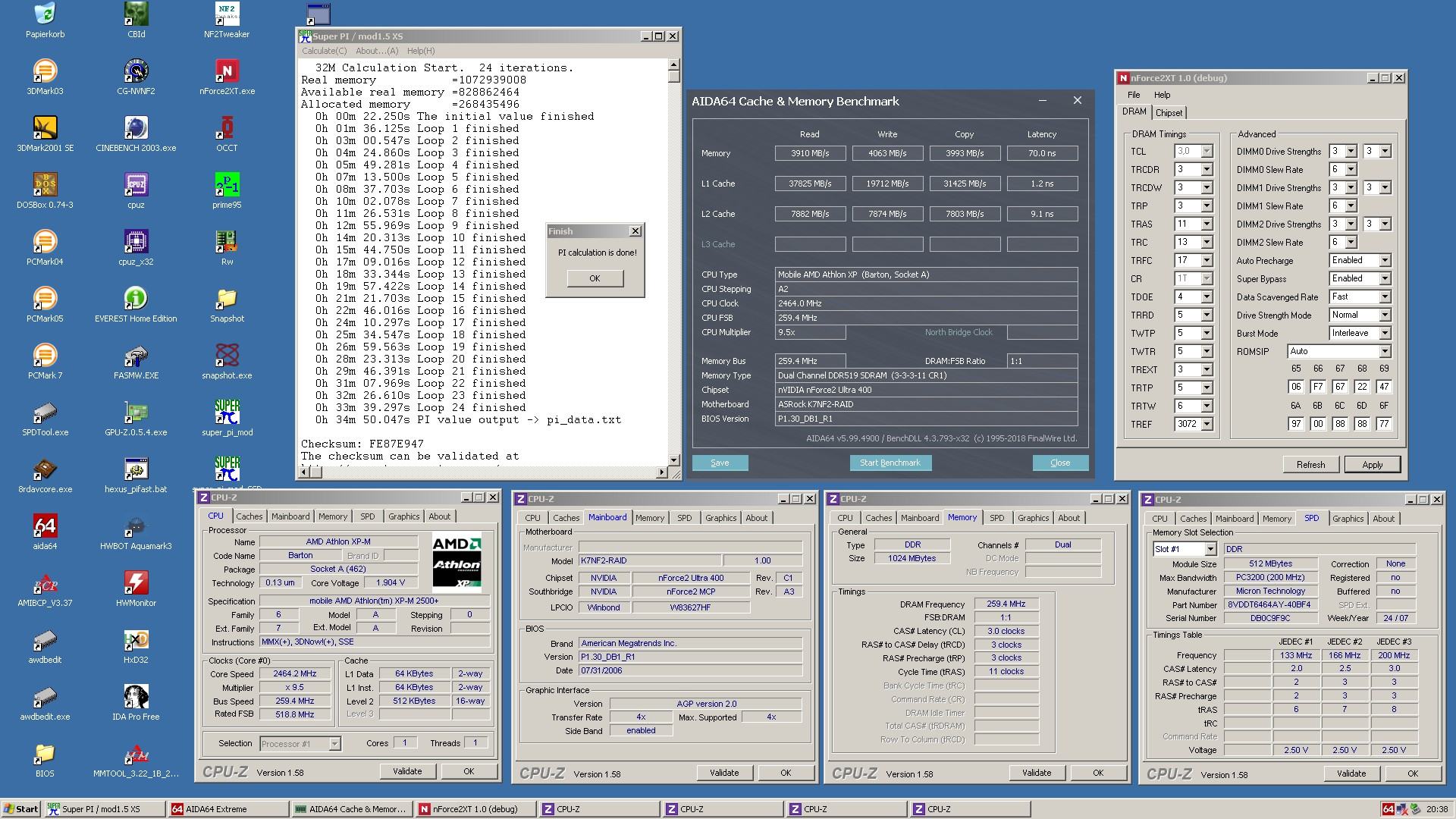

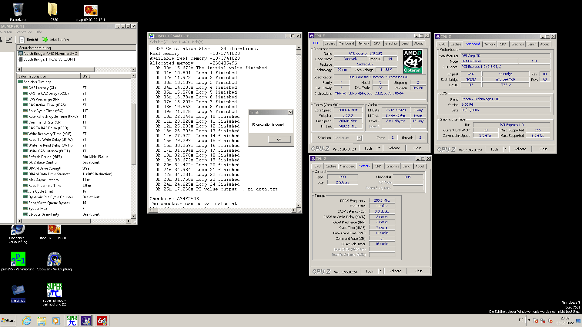

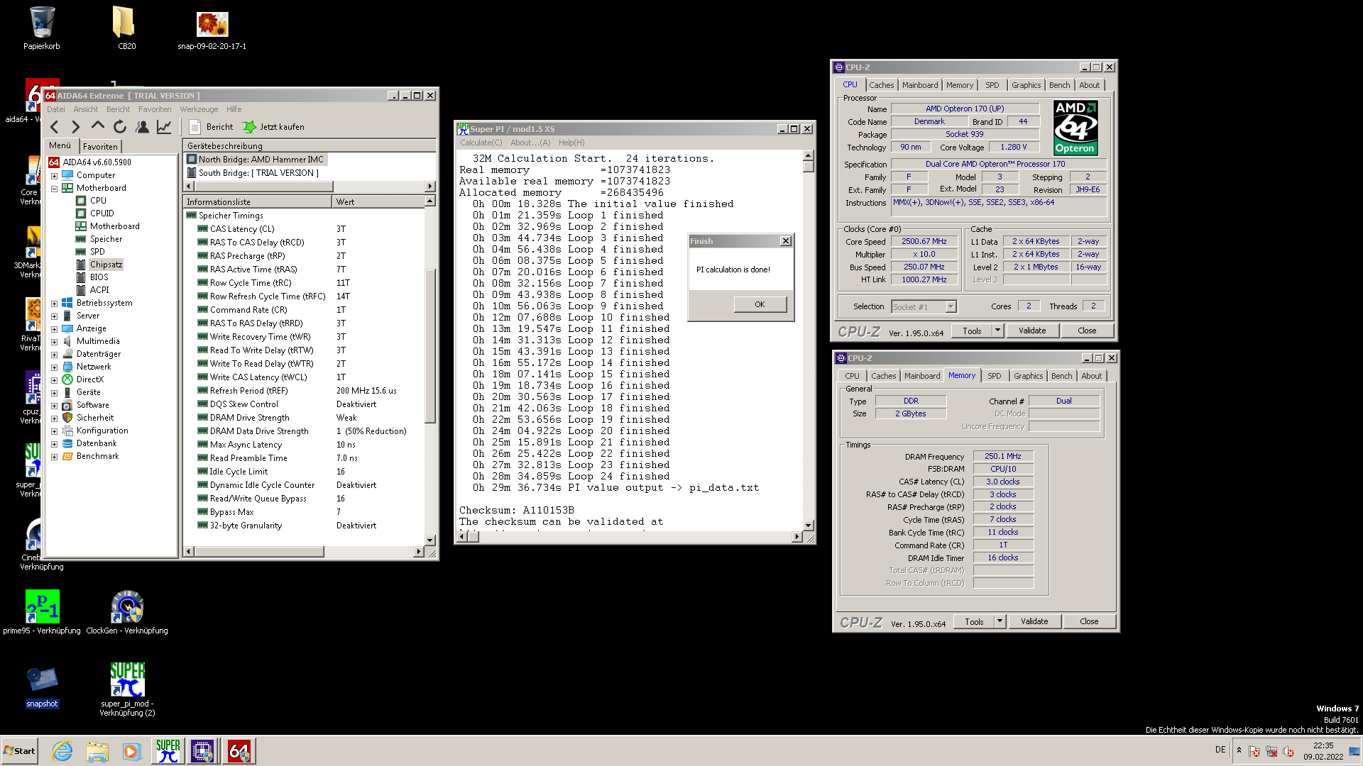

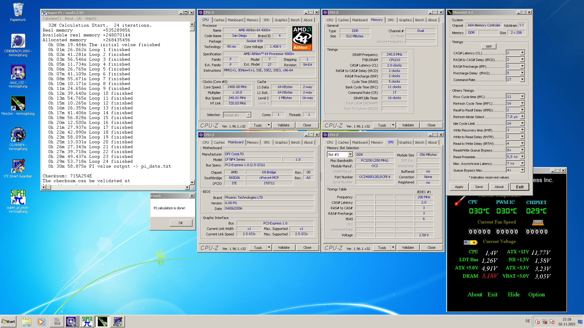

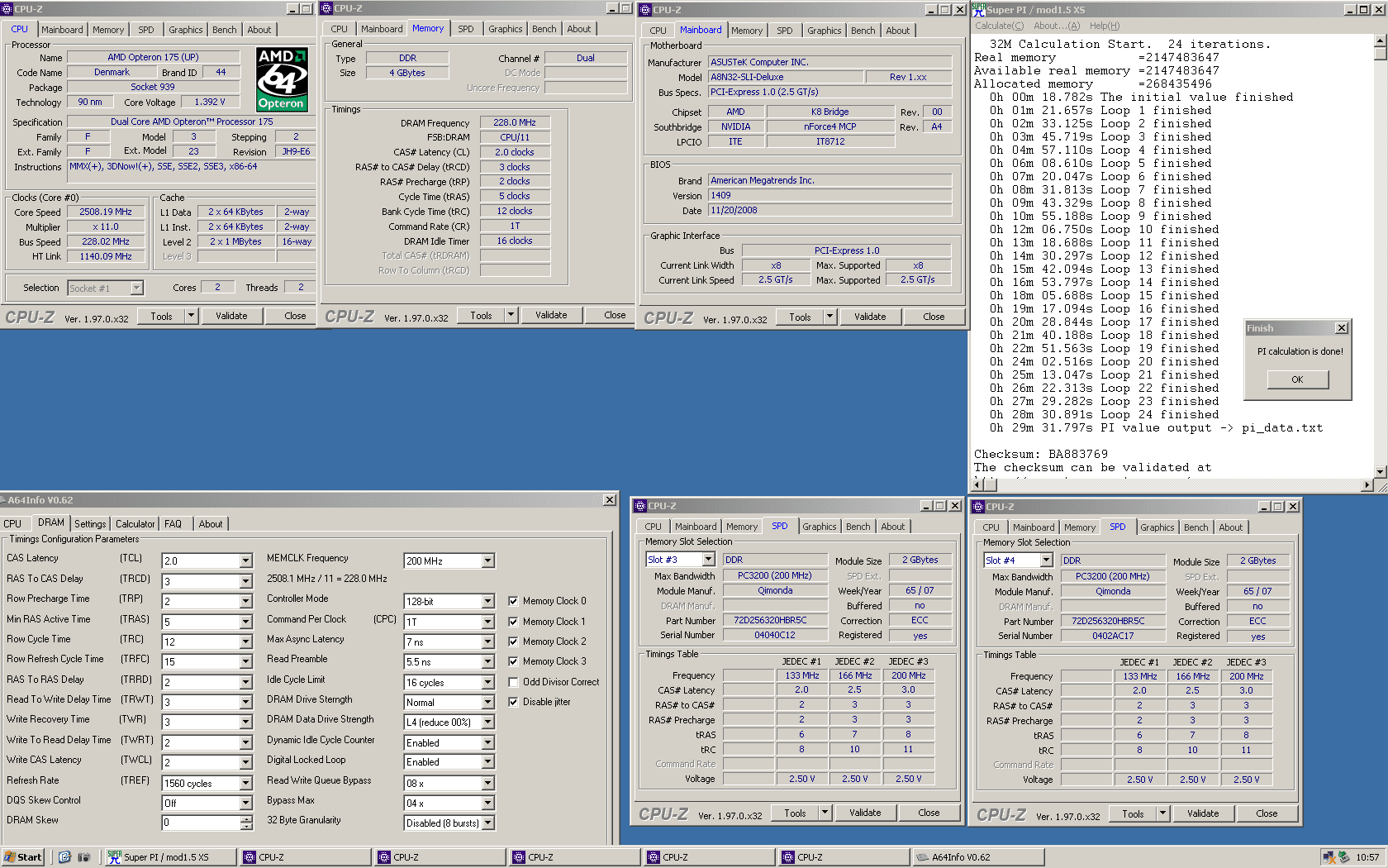

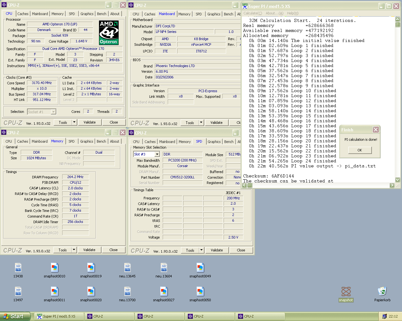

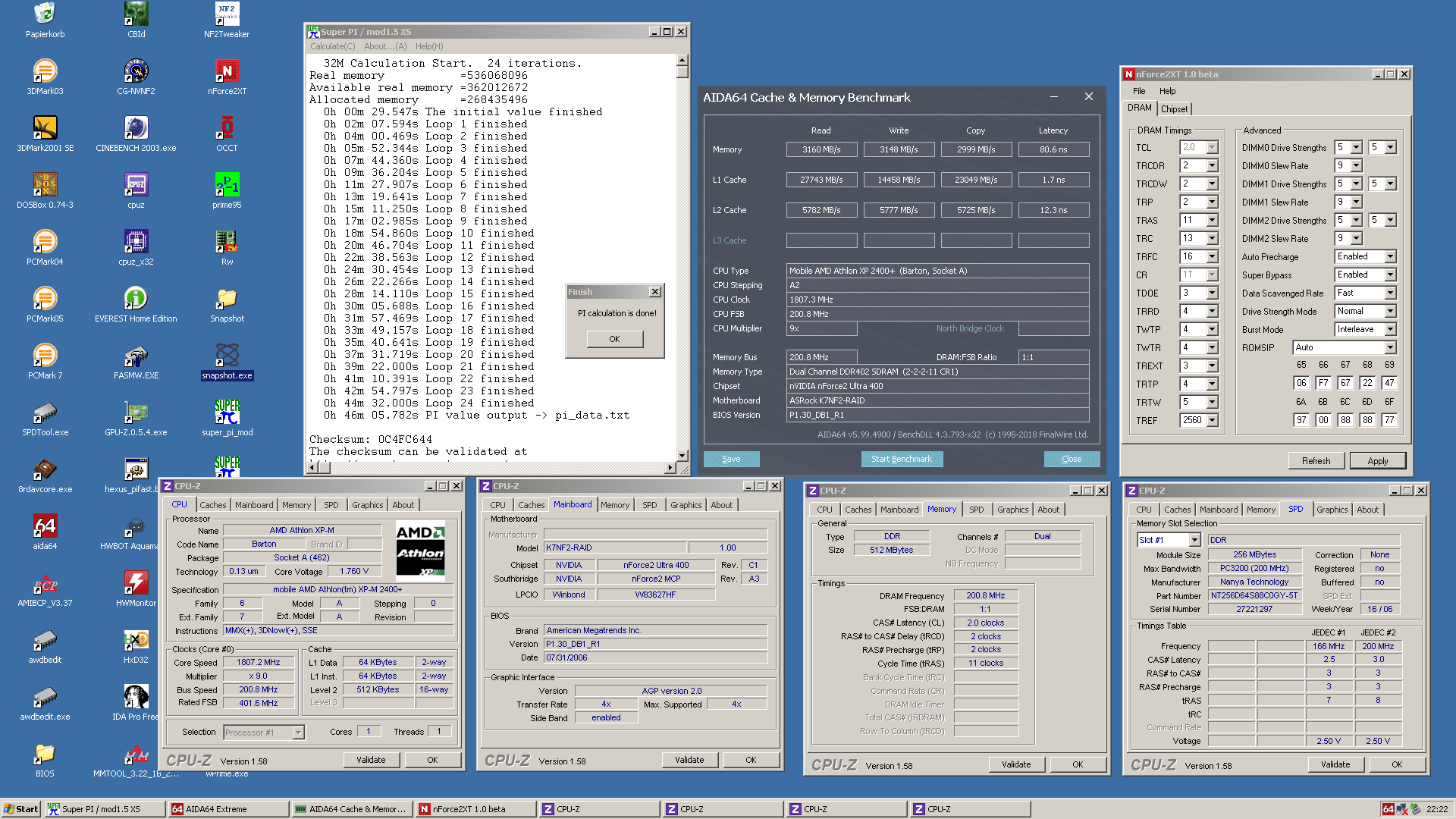

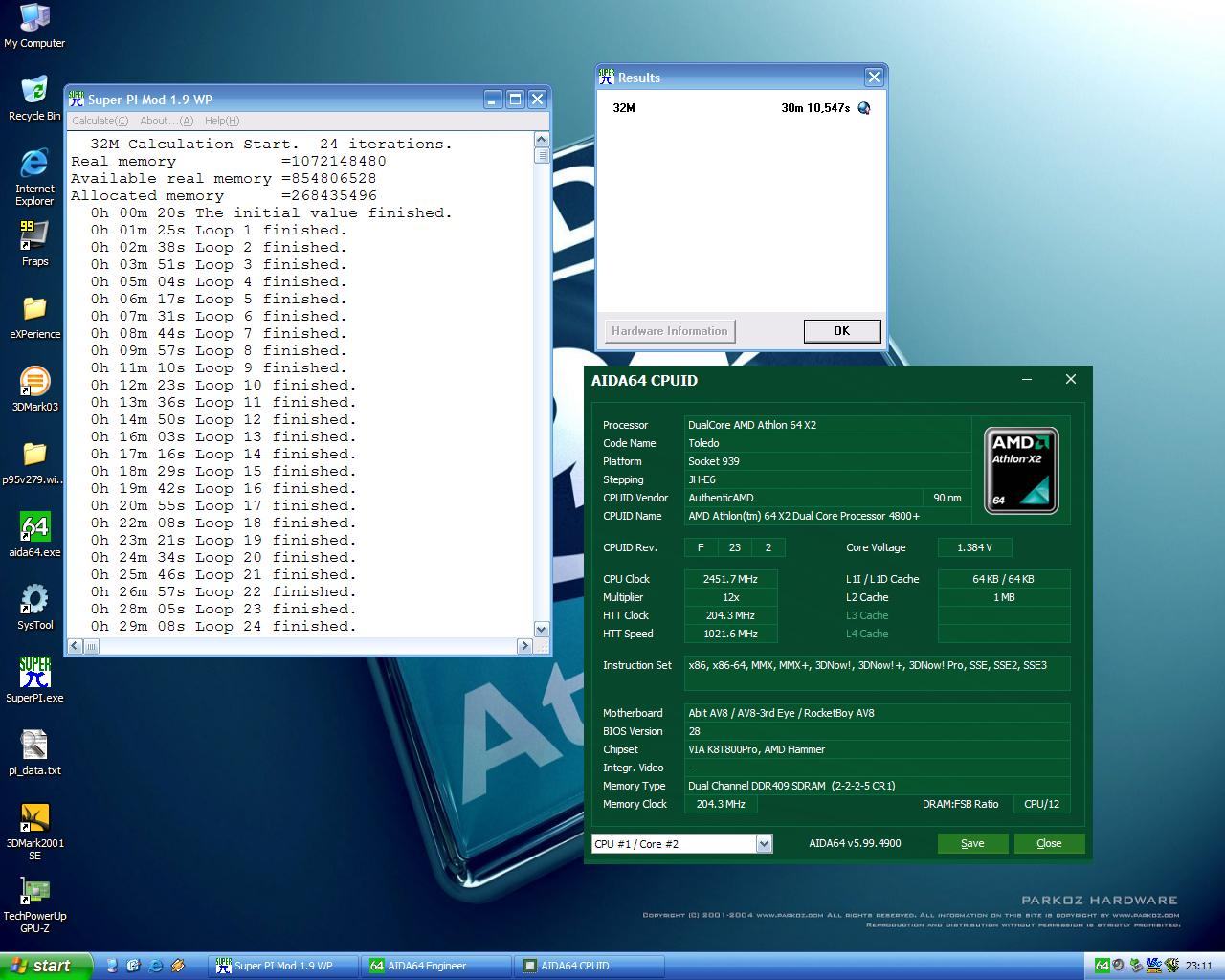

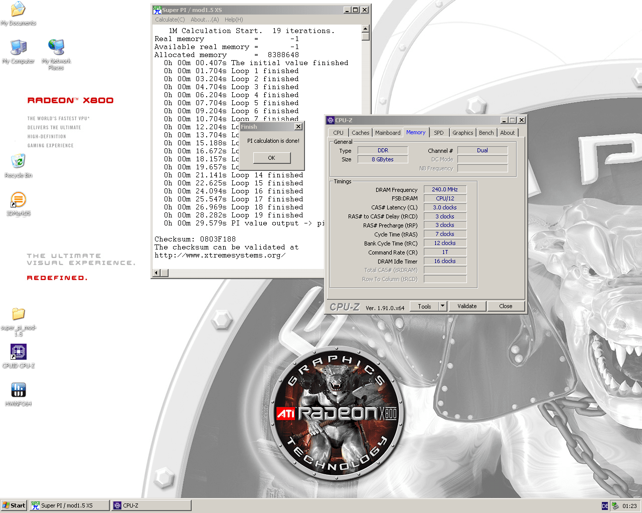

32M mit BH-5 CL2-2-2-6, 200-MHz, Abit AV8
Latenz ist bei VIA niedriger als bei nV. Dafür liest und schreibt das DFI schneller. Allgemein ist die Kiste trotzdem schneller als die Runs von @stunned_guy :unsure:
Das wird wohl der Grund dafür sein. Der Durchsatz spielt soweit ich es sehe, bei 32M keine große Rolle, die 3ns eher mehr. Die Festplatte könnte auch eine Rolle spielen. Sind die suptimings ähnlich?

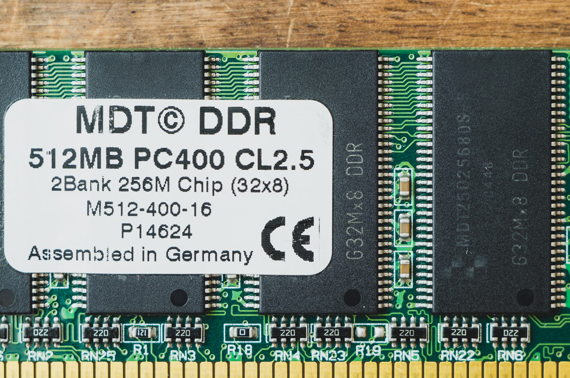

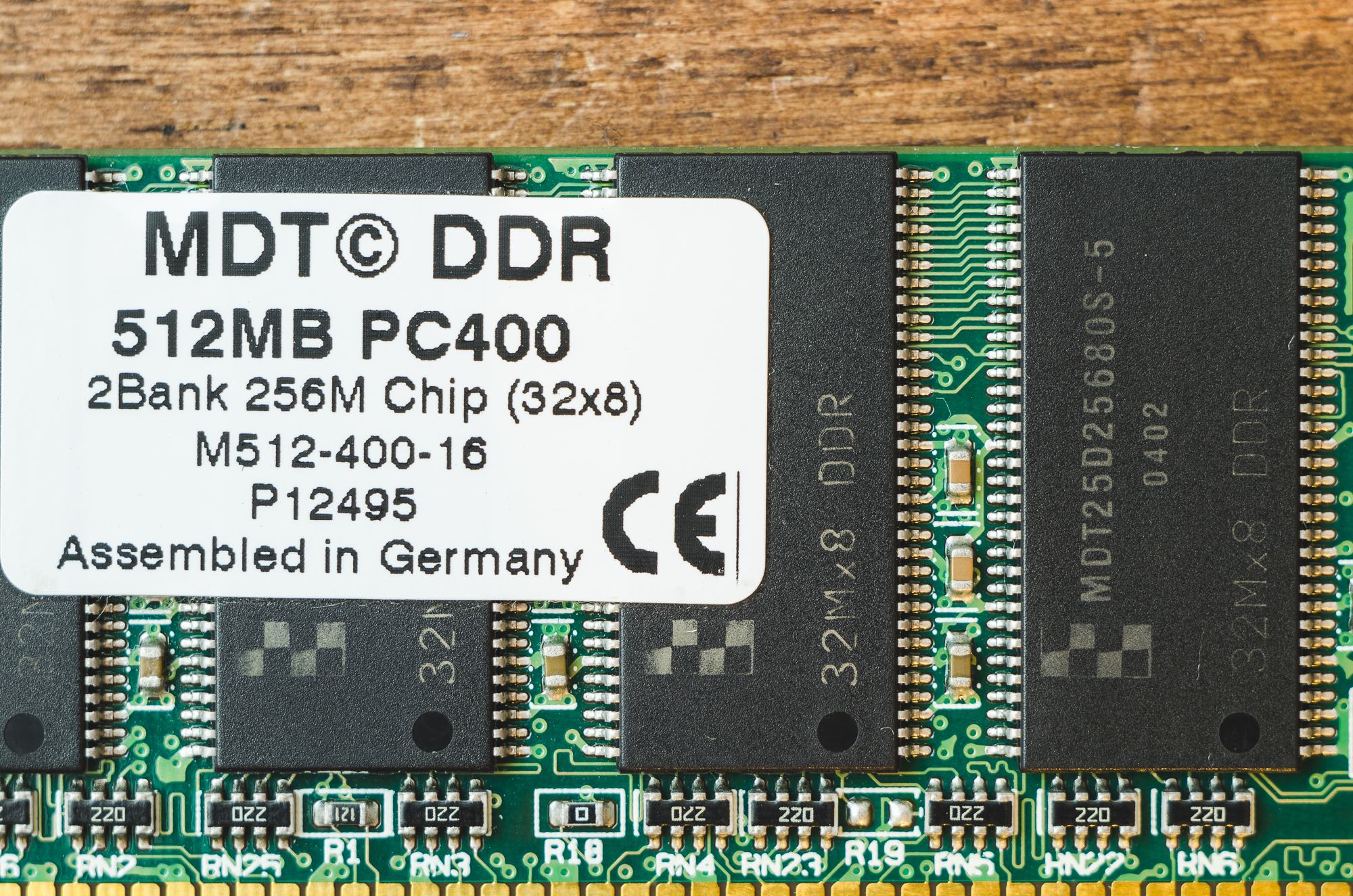

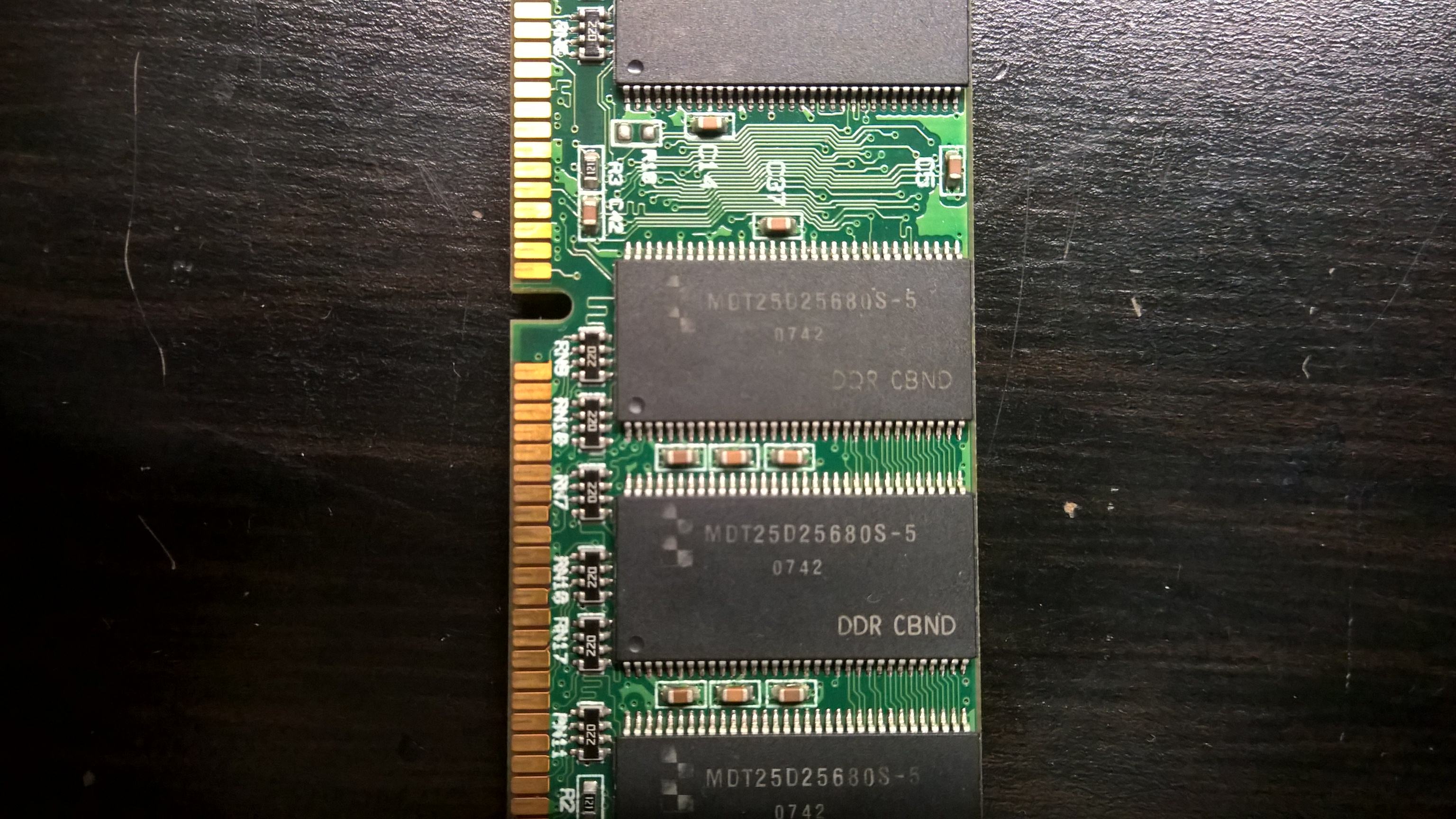

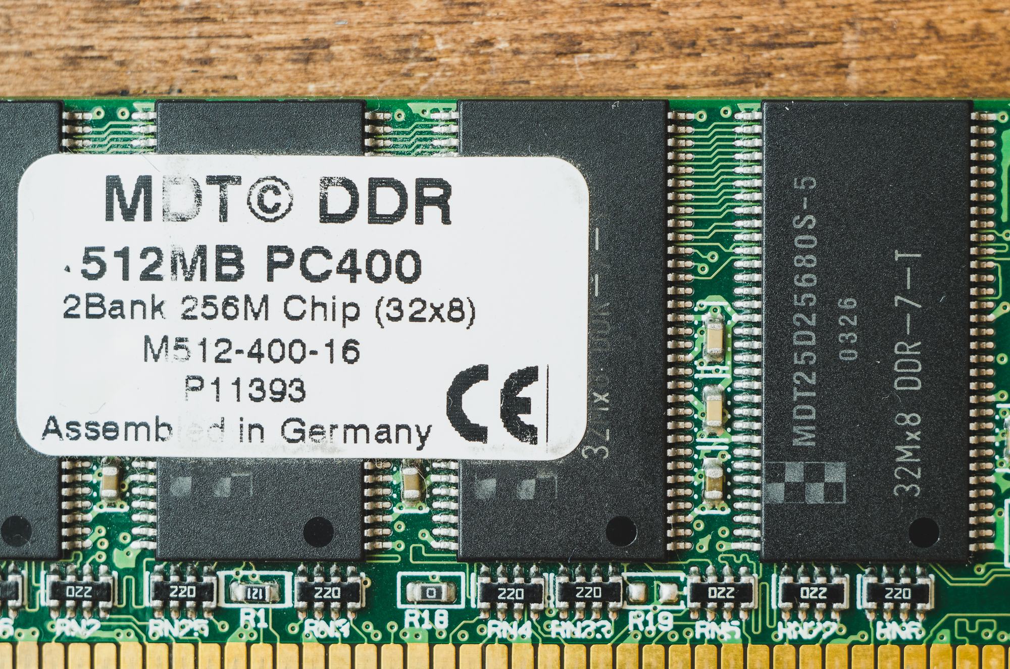

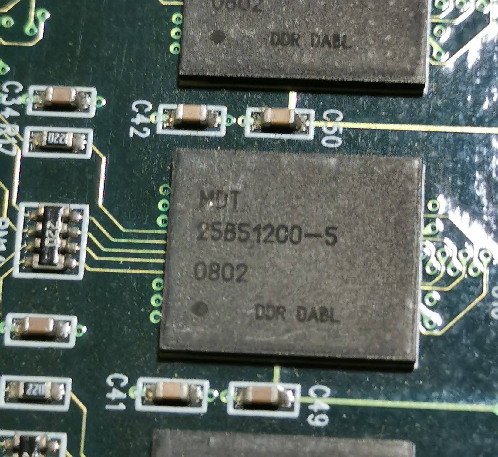

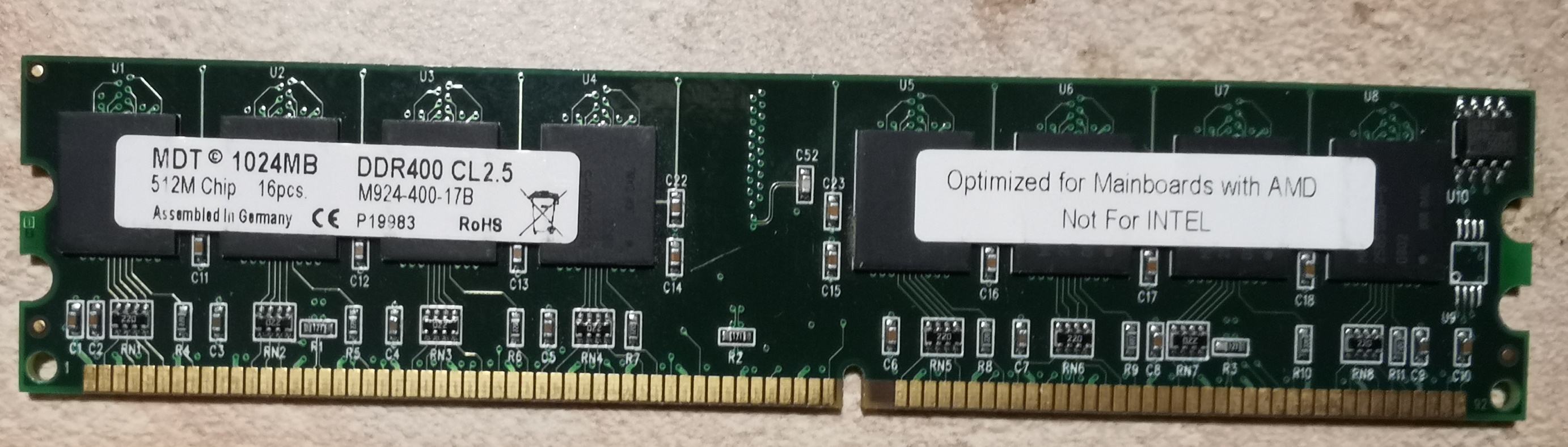

MDT 1024 MB Riegel Nr. 26 auf DFI Lanparty nF4 Ultra-D Sockel 939
MDT M924-400-16 P16490
double sided, 0550V, Aufdruck MDT25D51280S-5
Spezifikation: 200 MHz @ 2,5-3-3-8 @ 2,50 Volt
Möglich:
-> CL2,5 / CL3
Nicht möglich:
-> CL2 / tRCD 2 / tRP 2
2,5-3-3-8 @ 245 MHz @ 2,70 v
2,5-3-3-8 @ 250 MHz @ 2,80 v
Geht fast identisch wie Riegel Nr. 18, braucht bei den 250 MHz etwas weniger Spannung. CL3 geht dafür um so beschissener. Wieder große Streuung innerhalb der gleichen Serie. Wahnsinn :(

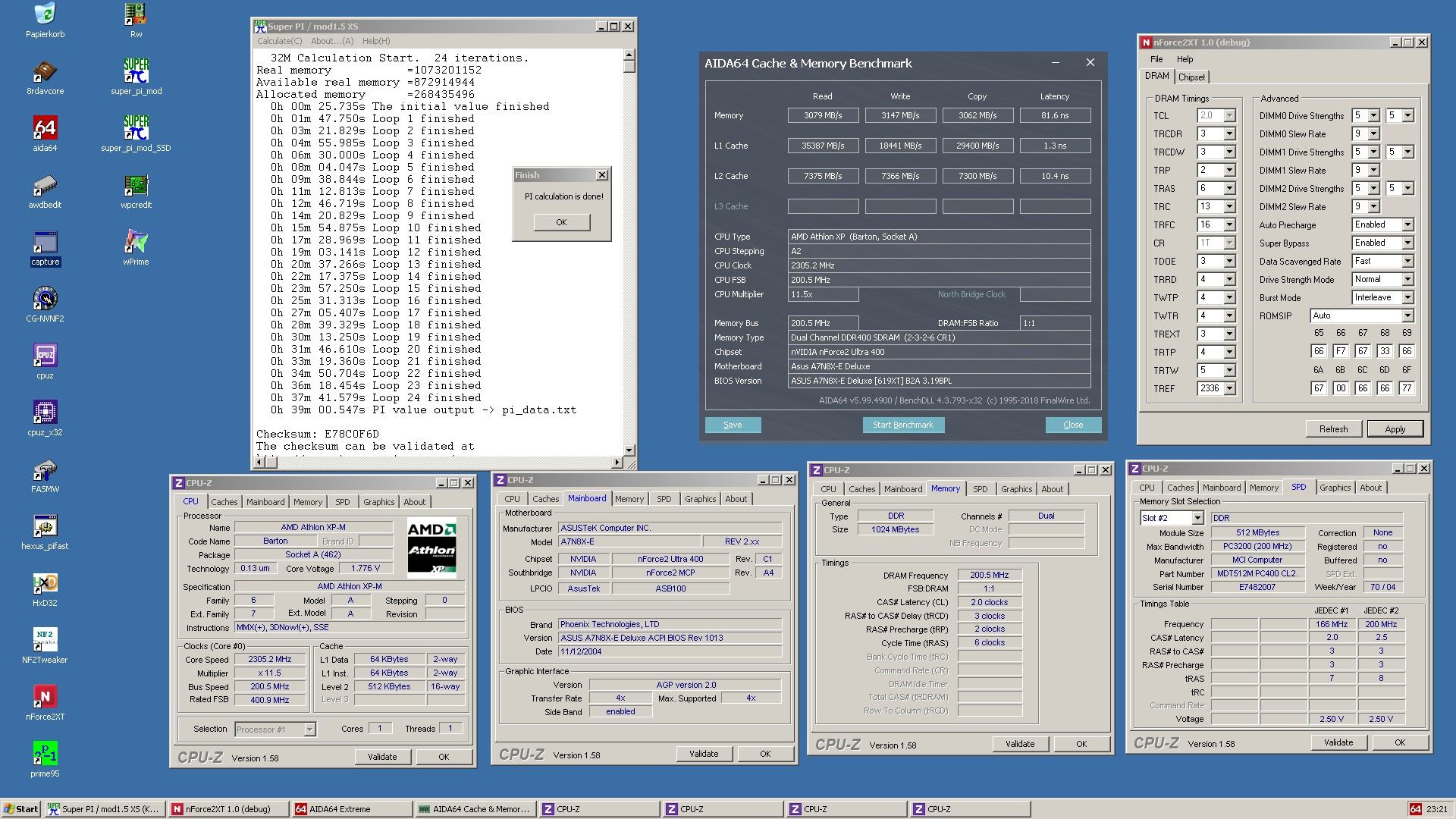

Ich kann das Ergebnis noch ganz leicht drücken. Latenz ist top. Sieht mehr nach Messtoleranz aus.Die bessere Zeit kann aber natürlich auch an der HDD liegen. 250GB, 7200UpM, defragmentiert.
Geht auch mit MDT :bigok:
Wieso schneidest du immer den 32M Durchlauf vor der letzten Zeit ?
Nach dem 24. Lauf kommt der Enddurchlauf mit der Endsumme. Das brauchst du auch, wenn du zum Beispiel bei HWBot was hochladen willst. Ist doch nicht so kompliziert.
Letzter MDT 1 GB für heute Abend, morgen gehts weiter.

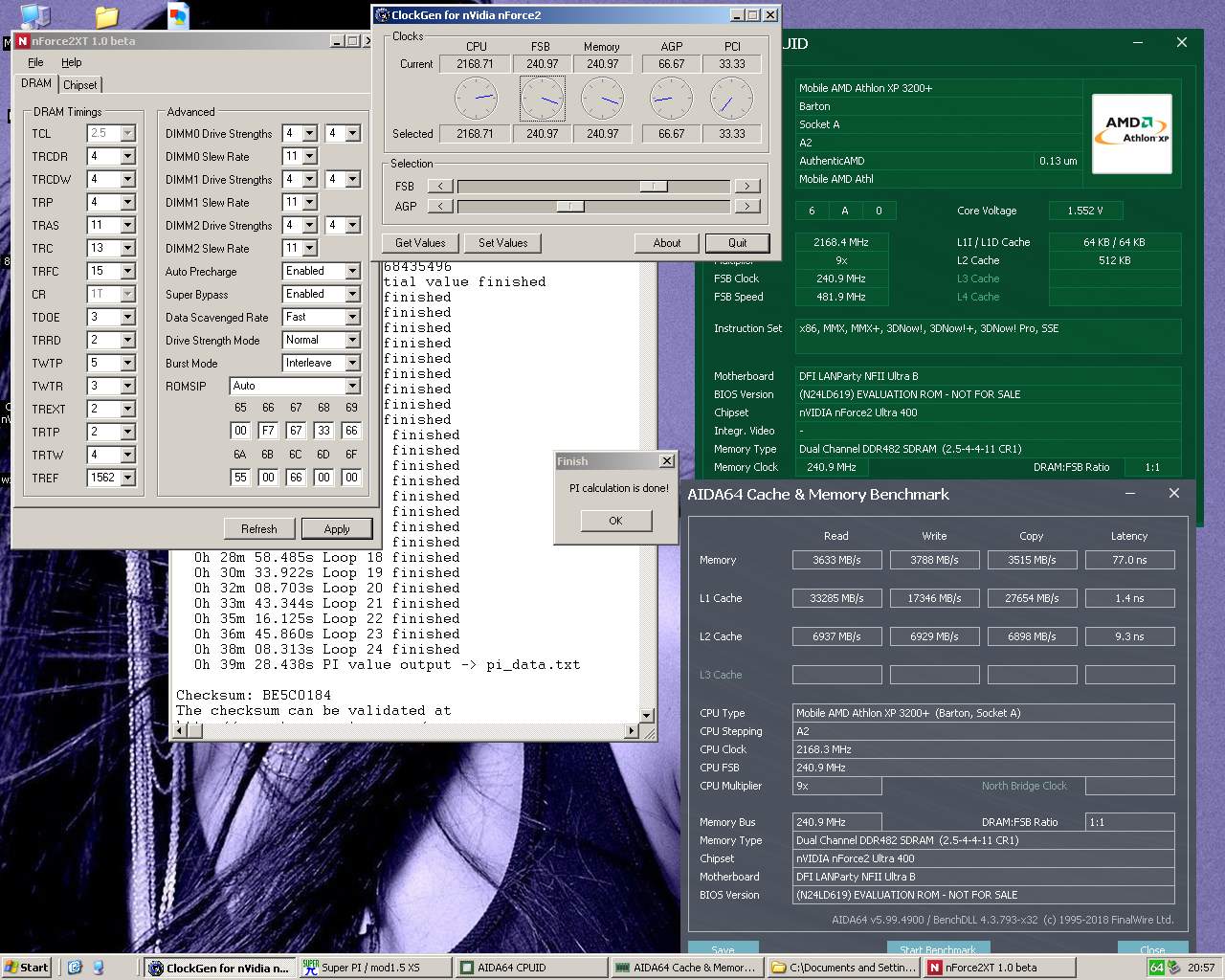

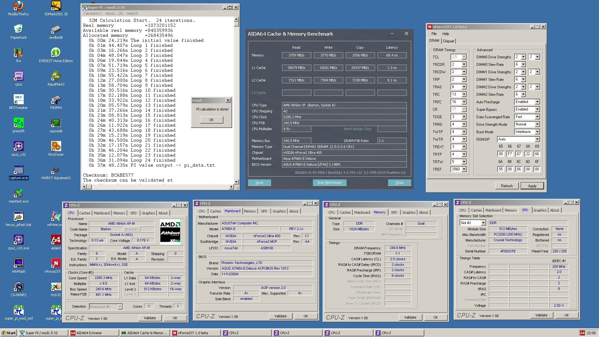

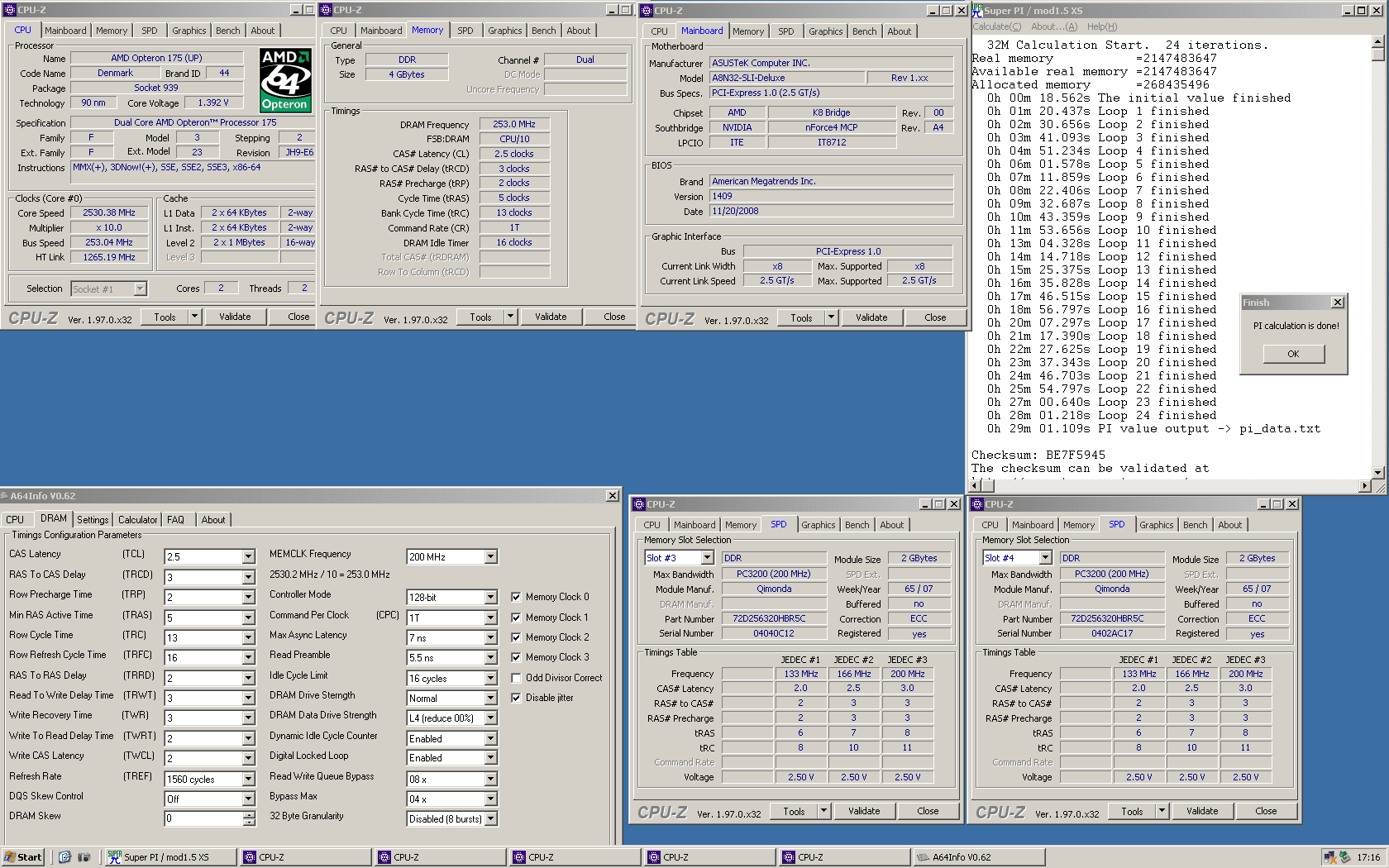

Ich sehe gerade, dass du eine ganz andere Version von SuperPi hast. Ich nehme nur die Originale bzw. die von Xtreemsystems. Vielleicht liegt es auch daran, dass der VIA Chipsatz schneller als der Nforce ist :d

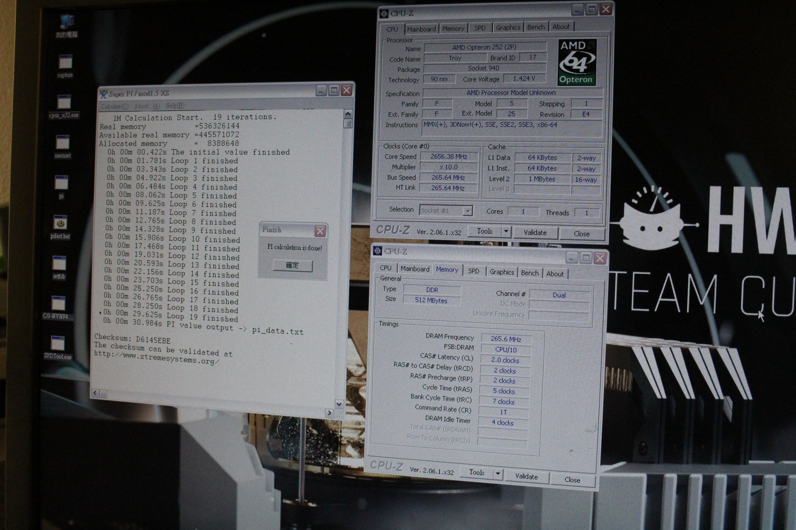

XS 1.5 läuft. Jetzt hoffe ich für den nForce dass es nicht noch schneller wird :)
@stunned_guy Das habe ich befürchtet :rofl: :rofl:
Wir kommen schon auf Werte von normalen TCCD

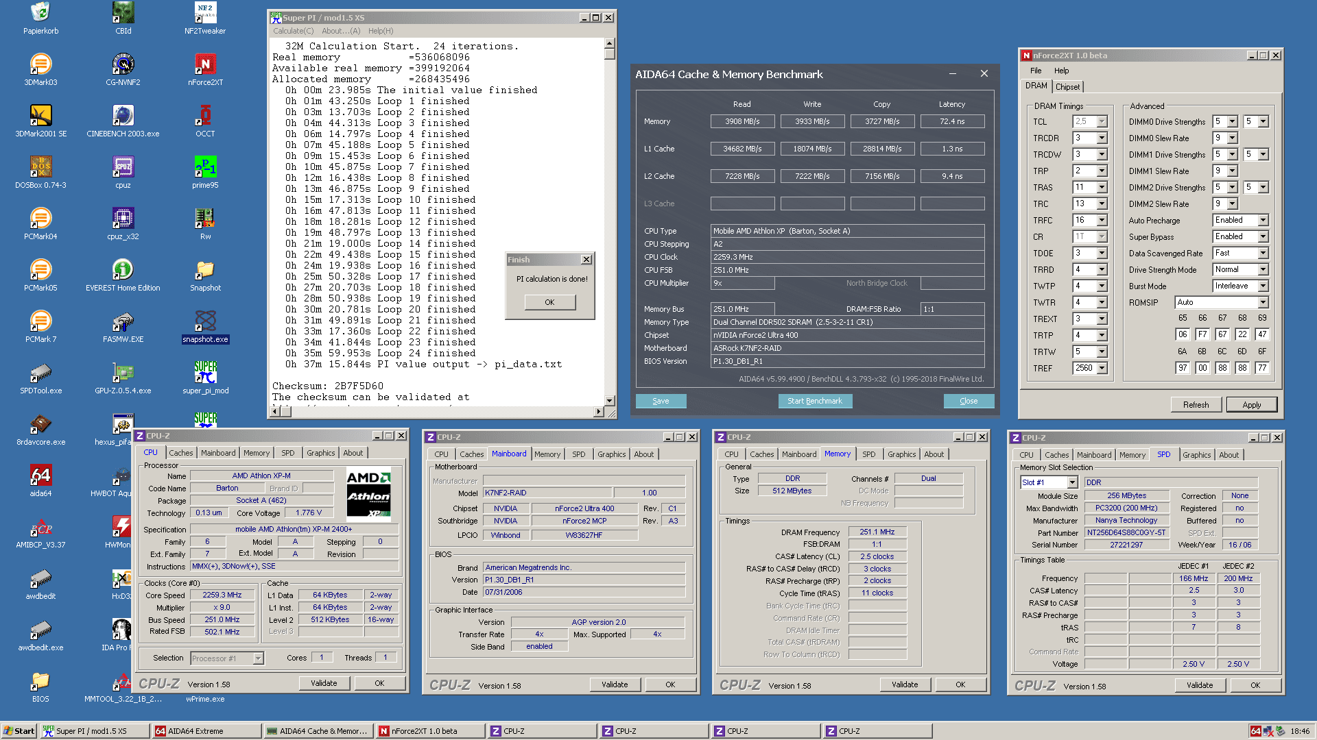

Micron 5B-C 256 MB Riegel auf ASRock K7NF2-RAID Sockel 462
Micron MT8DDT3264AG-40BC4
single sided, 24. KW 2003, Micron 46V32M8 TG -5B-C
Möglich:
-> CL2,5 / CL3
Nicht möglich:
-> CL2
SuperPi 1M Testdurchlauf (Subtimings 3-4-4-4-3-4-5)
2,5-2-2-11 @ 205 MHz @ 2,50 v
2,5-2-2-11 @ 235 MHz @ 2,90 v
2,5-2-2-11 @ 240 Mhz @ 3,00 v
2,5-3-3-11 @ 230 MHz @ 3,00 v
3,0-2-2-11 @ 235 MHz @ 2,90 v
3,0-3-3-11 @ 240 MHz @ 2,90 v
Sind normale Micron Riegel ohne besserer Selektion. Die Riegel werden unter Last bei höheren Spannungen warm. CL2 kaum bis gar nicht möglich, CL / tRCD / tRP = 3 bringt kaum Verbesserung.

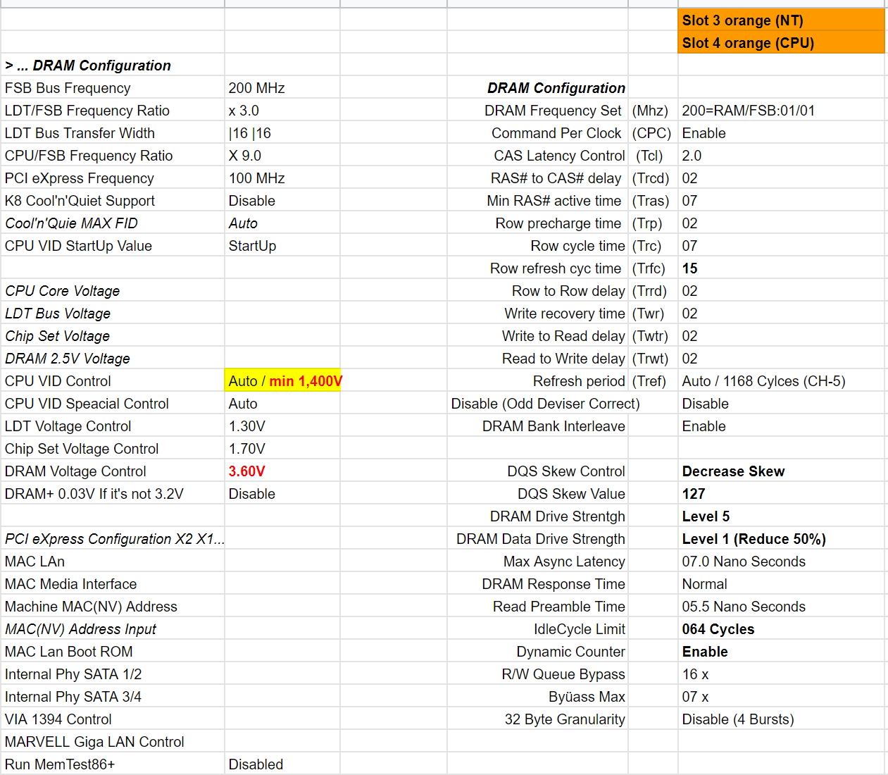

BH-5 Laut Datenblatt Freigabe bis 3.6V. Rekorde kommen dann irgendwo bei fast 4V. Wird bei BH-6 ähnlich sein.
@Tzk warum steht auf der ersten Seite 175nm bei BH-5 und Saaya schreibt auf XS 150nm? Was stimmt denn nun?
AH-6 180nm
BH-6 166nm
CH-6 166nm
AH-5 (doesnt exist?)
BH-5 150nm
CH-5 130nm
BH-4 130nm
und hier steht wieder anderes Zeug: https://forums.overclockers.ru/viewtopic.php?f=109&t=48665&start=1180
E: MDT 460-MHz 1M

1M sieht bisher so aus:
230 MHz @ 2,5-3-3-8 @ 2,50v
240 MHz @ 2,5-3-3-8 @ 2,60v
245 MHz @ 2,5-3-3-8 @ 2,70v
250 MHz @ 2,5-3-3-8 @ 2,80v
255 MHz @ 2,5-3-3-8 @ 3,20v
Der Sprung an Spannung von 250 auf 255 MHz ist recht hoch. Die 260 MHz wollen aber nicht fallen. Ich muss aber sagen, ich habe bisher nur mit CL2,5 getestet. CL3 wird ähnlich gehen, wenn nciht sogar höher wie bei den 512 MB Chips.
2-3-2-5 ist aber bootbar und läuft auch 1M, aber das teste ich später noch aus. 32M läuft gerade noch. Dann ist für heute Bettzeit und ich bin glücklich ;)
MDT 1 GB Riegel BGA @ 4,00 Volt @ 32M
geschafft :bigok:
Der Riegel reagiert gut auf Spannung, 1M ist noch mit mehr als 280 MHz machbar. Morgen lote ich dann mal noch ein paar Feinheiten aus. Der Chip wird während 32M nur lauwarm (habe aber sicherheitshalber einen 80er Lüfter drüber).

Micron 5B-F 512 MB Riegel auf ASRock K7NF2-RAID Sockel 462
Micron MT8VDDT6464AY-40BF4
/ Crucial BP112H5.RD CT6464Z40B.8TFY
single sided, 18. KW 2007, Micron 46V64M8 P -5B F
Möglich:
-> CL2,5 / CL3
Nicht möglich:
-> CL2 / tRCD2 / tRP2
SuperPi 1M Testdurchlauf (Subtimings 4-5-5-5-3-5-6)
2,5-3-3-X @ 220 MHz @ 2,50 v
2,5-3-3-X @ 230 MHz @ 2,80 v
3-3-3-X @ 265* MHz @ 2,80 v
*= board limit 264MHz
Diese Riegel skallieren kaum auf Spannung, bis ca. 2,80V. Bei tRCD/tRP keine 2 möglich. Hoher Takt bei CL3 möglich.
ein 32M run mit zwei Riegel im DC:
edit: neen 32M screen eingefügt. Beim alten lief die SATA-SSD Platte im PIO Modus.

Konnte heute einen 32M Run mit den OCZ PC2700 verifizieren.
Für DDR333er Riegel ist das doch schon ordentlich.

@stunned_guy
4,0V ist eine Menge. Ich würde mich dazu nicht trauen. Skallieren die Riegel bis 4,0V noch?
Ja, die skalieren noch, 255 MHz mit CL2,5 und 280 MHz mit CL3. Das Gute bzw. Praktische ist dabei: ich kann voll Spannung anlegen und mich von oben nach unten mit dem stabilen Taktversuchen durchtesten. Ist einfacher als von unten nach oben. Am Ende spielt es für mich keine Rolle, ob die 270 MHz 32M mit 3,70 Volt oder 4,00 Volt geschafft wurden, Hauptsache es war ein erfolgreicher Durchlauf.
