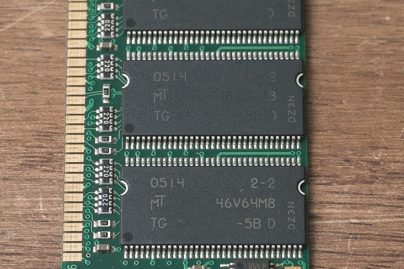

Revision "C"
5B C
256mbit x8-/-
220Mhz2.5-2-2-X2.8V
240Mhz2.5-3-2-X2.8V
250Mhz+3-3-2-X2.8V
  • skaliert je nach Revision bis 3.1V
  • neuere Revisionen werden bei höherer Spannung sehr heiss
  • mit guten Chips 250Mhz 2.5-3-2-X möglich
  • schafft 2.5-2-2-X bei 200Mhz (2.8V)
Revision "C"
5B C
512mbit x8-/--/--/--/--/--/-

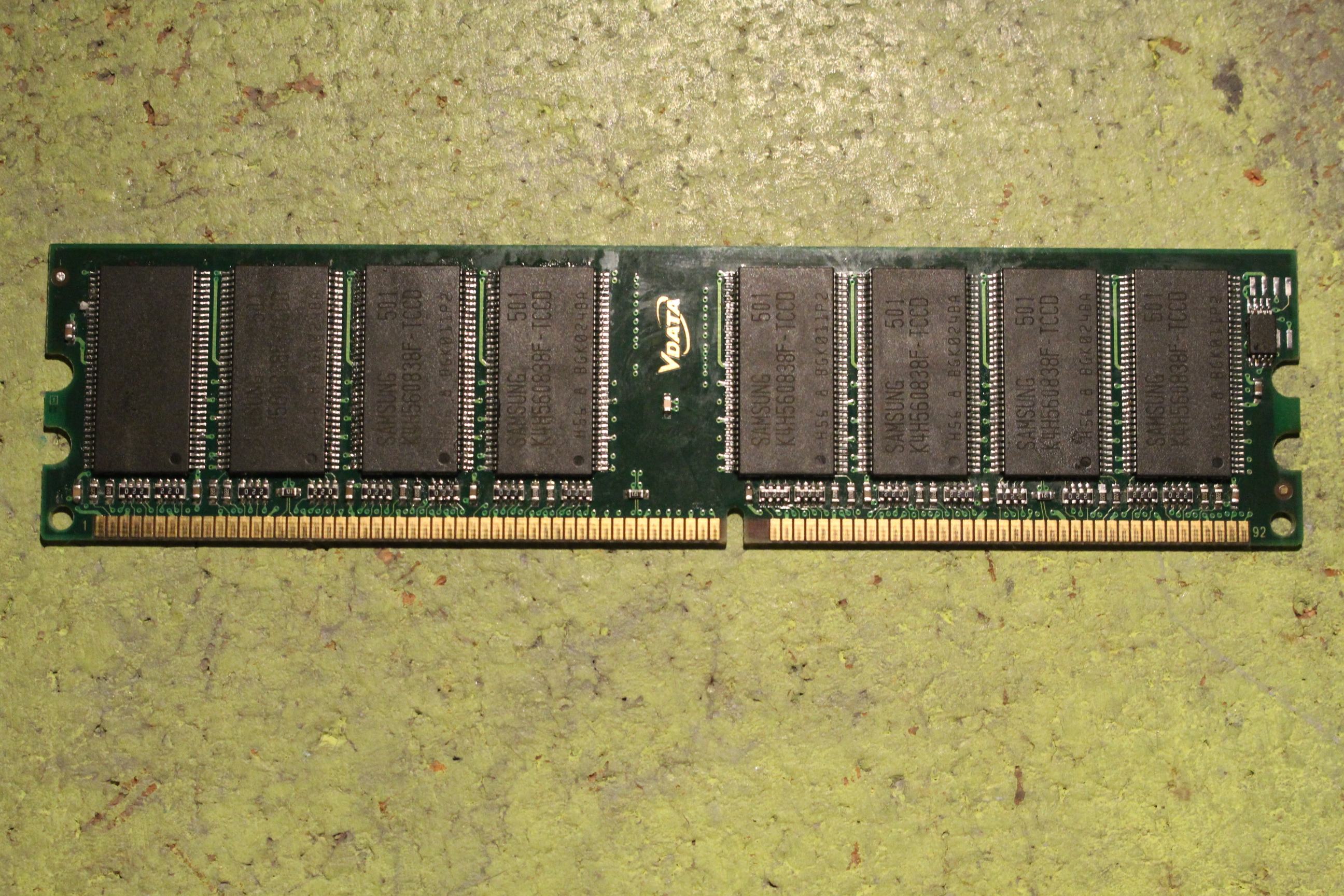

sam
Samsung
Bezeichnung von Samsung Chips:
Chip Typ und RevisionChipgröße und -breiteChip Bezeichnungtyp.OC VerhaltenAnmerkungenMerkmale des PackageBauzeitraumBild
Revision "C"
TCB3
256mbit x8k4h560838c-tcb3
200Mhz2-3-3-X2.8V
  • Achtung: Teilweise wurde über Defekte bei höherer Spannung (>2.9V) berichtet
  • 4 Metallpunkte auf der kurzen Seite des Chips (2 ganz außen)
  • mittelgroßer Punkt für Pin 1
0223-/-
Revision "D"
TCB3
TCC4
256mbit x8k4h560838d-tcb3
k4h560838d-tcc4
200Mhz2-3-3-X2.8V
0304
Revision "E"
TCC5
256mbit x8k4h560838e-tcc5
233Mhz2.5-3-3-X2.8V
Revision "F"
TCB3
TCCC
TCC5
256mbit x8k4h560838f-tcb3
k4h560838f-tccc
k4h560838f-tcb3
k4h560838f-tcc5
200Mhz
250Mhz
2-3-3-X
3-4-4-X
2.8V
  • skaliert teilweise bis 3.1V
  • gleicher Chip wie Rev. F TCCD, aber schlechterer Bin
  • 6 Metallpunkte auf der kurzen Seite des Chips (2 ganz außen)
0404-/-
Revision "F"
TCCD
256mbit x8k4h560838f-tccd
200Mhz2-2-2-X2.8V
250Mhz2.5-3-3-X2.6-2.8V
270Mhz+3-3-3-X2.8V
280Mhz+3-3-3-X2.8V+
  • skaliert bis über 3.1V
  • Teilweise wurde über Defekte bei höherer Spannung (>2.9V) berichtet
  • mit sehr guten Chips über 300Mhz bei 3-3-3-X möglich
  • schafft 2-2-2-X bei 200Mhz (<=2.8V)
Revision "C"
UCCC
512mbit x8K4H510838C-UCCC
200Mhz3-3-3-X2.6V
240Mhz+3-4-4-X2.6V
  • skaliert nicht mit VDimm
  • skaliert mit 3-4-4-X bis über 280Mhz
  • stark schwankende Chipgüte
  • mittelgroßer, flacher Punkt für Pin 1
Revision "D"
UCCC
512mbit x8K4H510838D-UCCC
200Mhz3-3-3-X2.6V
240Mhz+3-4-4-X2.6V

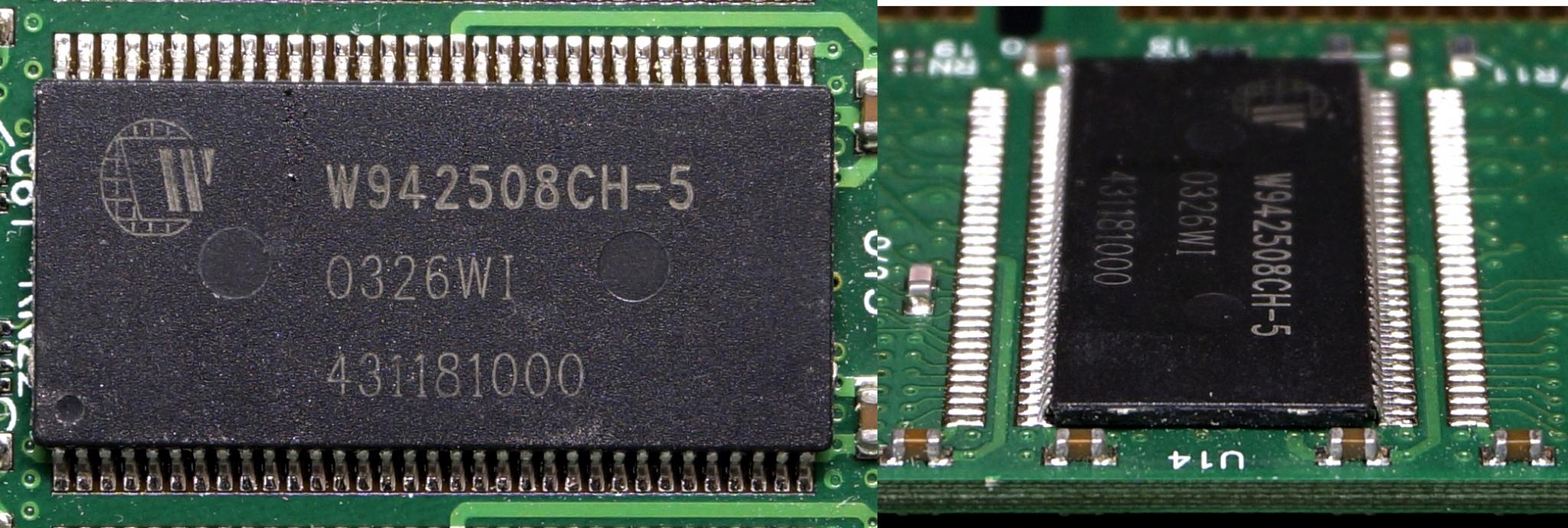

win
Winbond
Revision "A"
AH-6
256mbit x8W942508AH-6
133Mhz2-2-2-X2.5V
200Mhz2-3-3-X2.5V
210Mhz3-4-4-X2.5V
  • unterstützt CL=2 bis CL=3
  • läuft mit 2.5V am Besten, keine Skalierung darüber hinaus
  • für OC nur bedingt geeignet
  • an der kurzen Kante des Chips 2 längliche Metallkanten
  • mittig im Chip zwei kreisrunde Vertiefungen
  • Loch für "Pin1" relativ klein und tief
0212-/-
Revision "B"
BH-5
BH-6
256mbit x8W942508BH-5
W942508BH-6
200Mhz2-2-2-X2.8V
250Mhz2-2-2-X3.3V
260Mhz+2-2-2-X3.4V+
  • kein CL=3 Support
  • skaliert sehr gut mit hoher Spannung (3.3V+)
  • gute Chips erreichen 250Mhz bei 3.2V
  • schafft meist 2-2-2-X bei 200Mhz (<2.8V)
bis ~0320-/-
Revision "C"
CH-5
CH-6
256mbit x8W942508CH-5
W942508CH-6
200Mhz2-3-2-X2.8V
240Mhz2-2-2-X3V
250Mhz+2-2-2-X3.3V+
  • unterstützt CL=3
  • skaliert mit hoher Spannung (3.3V+), aber je nach Stick nur bis ~3.4V
  • über 250Mhz möglich
  • schafft meist nur 2-3-2-X bei 200Mhz (2.8V)

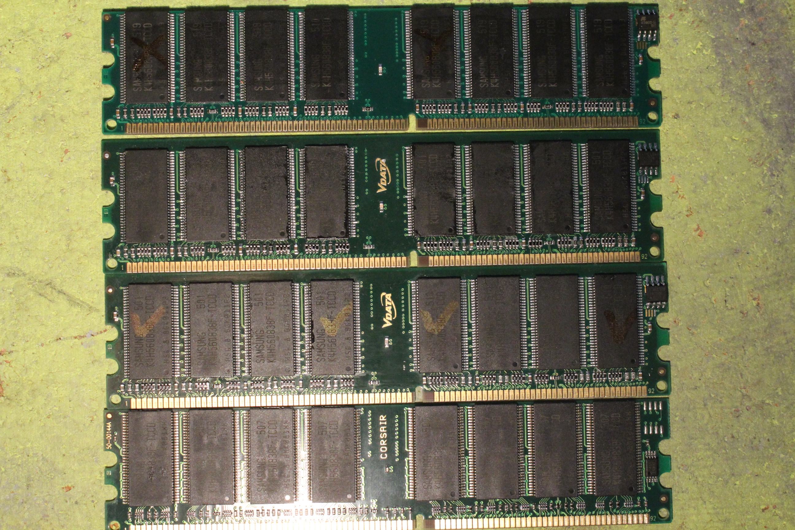

Sieht für mich safe nach Winbond aus!
+1. Denke auch das es Winbonds sind. Vermutlich CH-5 bei dem Produktionsdatum.
Danke euch zwei, das freut mich. :)
Ich hatte beim Kauf des Sets auf Winbond gehofft - ob BH5 oder CH5 war primär egal. Hauptsache Winbond. Scheint so, als hätte sich meine Hoffnung bestätigt. :)

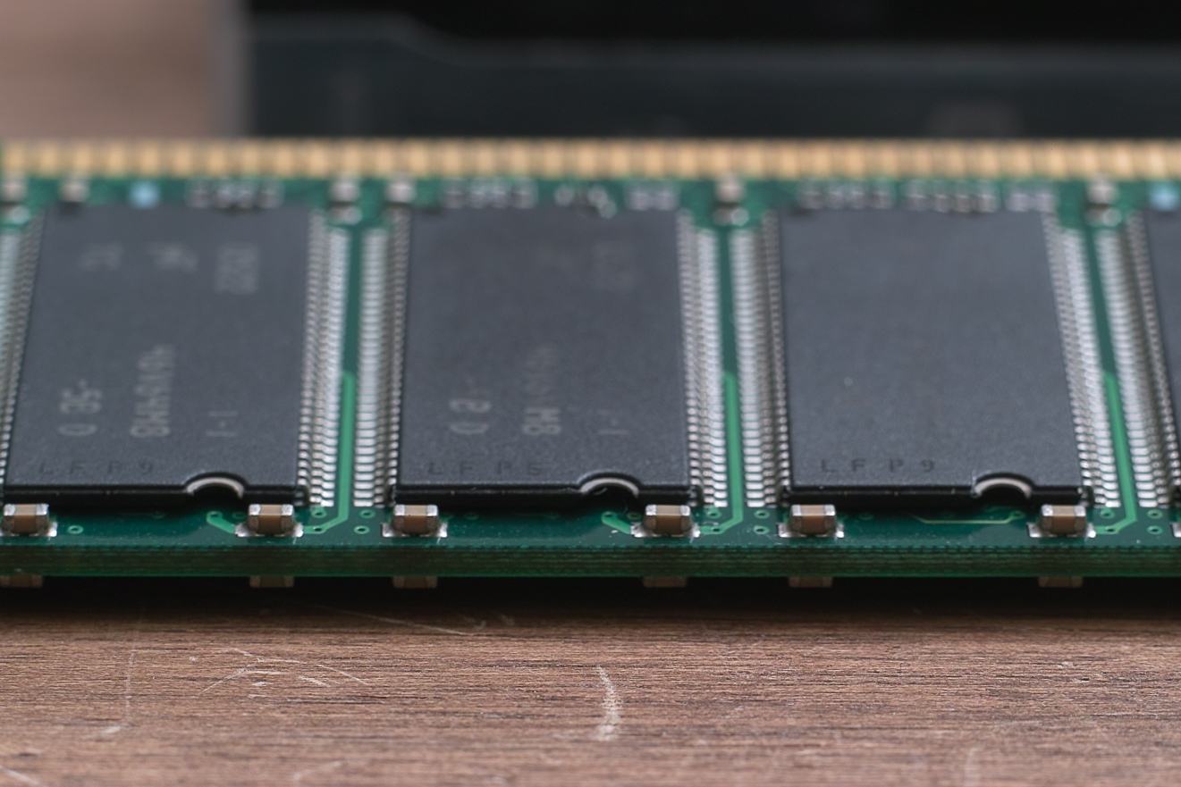

Um deine Optik zu schärfen, hier was zum üben. :fresse::d
Ich muss gestehen, dass ich diese unterschiedlichen Metallpunkte/-kanten erst hier im NostalgieLuxx überhaupt kennengelernt habe. "Damals" habe ich zwar viel mit RAM "rumgedoktert", diese Unterschiede sind mir aber echt nie aufgefallen.
Ich überlege noch immer, ob das schlecht ist oder vielleicht sogar besser so ist. Keine Ahnung, wie das damals vielleicht eskaliert wäre, wenn ich mich auch noch damit beschäftigt hätte... :bigok:
Ist bei mir ähnlich. Mit DDR1 RAM beschäftigen habe ich hier angefangen. Zu der Sockel A Zeit musste der nur funktionieren. 🙈
Mir ist das selbst jahrelang nicht aufgefallen. Außer bei Micron, weil die die fetten Kerben haben und natürlich bei Winbond die Vertiefungen im Chip. Irgendwo im Netz bin ich kurz vor Start dieses Threads (2019) auf eine Seite gestoßen wo jemand eine Hand voll Chips seitlich abgelichtet hatte und die Kanten zeigte... Und schwupp war die Idee geboren eine umfangreiche Datenbank anzuzetteln :bigok:
Erinnert mich daran, das der Startpost überarbeitet gehört... Sind sicher zig neue Chips dazu gekommen.
Mitlerweile mit die beste Datenbank zu DDR1
Mach ich. :d Wenn ich meine Hynix und Micron Tests durch habe, wollte ich für diese beiden Hersteller die Infos zusammen sammeln. Dann hast du wenigstens hier einfacher.

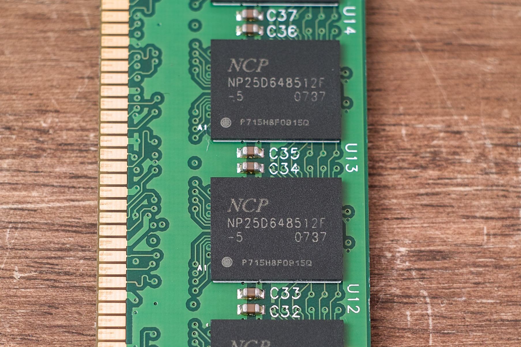

Sind definitiv CH-5 ;)
Interessant ist aber die Bezeichnung mit dem R und RE sowie der Seriennummer. Die gab es nicht so oft.
Die Anordnung der Widerstände ist bei den 4 Riegeln fast identisch. Die Selektion wurde aber verbessert. Alle Riegel bei Corsair, die nur CL2 als Qualifikation aussagen, laufen meist nur mit 2-3-x-x. Auf den besser selektierten Teilen stand dann z. B. 2-3-2-6 usw.
Neugierig bin ich aber trotzdem, was drunter ist. Bei den Corsair geht der Heat Spreader recht leicht ab, allerdings brauchst man dann wieder guten Kleber, dass der HS hält.

Dieser Riegel hat zwei lables.
Der erste ist ein silberner CnMemory, DDR 1024 MB MHZ 400 lable
Der andere lable: NCP, NCPD7AUDR-50M48, 1GB, PC3200
double sided, NCP, NP25D648512F, -5, 0737, 512MBit Chips
Spezifikation: 200 MHz @ 3,0-4-4-8 @ 2,50 Volt
Möglich:
-> CL2,5 / CL3
Nicht möglich:
- > CL=2 / tRCD=2
SuperPi 1M (Subtimings 3-4-5-4-3-4-5 )
2,5-3-2-7-13-16 @ 200MHz @ 2,50v
2,5-3-2-7-13-16 @ 205MHz @ 2,70v
2,5-3-3-8-13-16 @ 200MHz @ 2,50v
2,5-4-4-8-13-16 @ 200MHz @ 2,70v
3,0-3-2-8-13-16 @ 230MHz @ 2,70v
3,0-3-3-8-13-16 @ 225MHz @ 2,70v
3,0-4-4-8-13-16 @ 230MHz @ 2,70v
3,0-3-2-8-13-16 @ 220MHz @ 2,90v
Bemerkung:

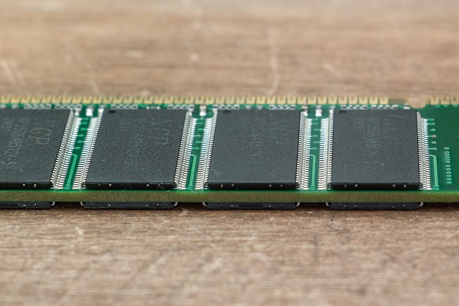

NCP Riegel mit TSOP 1GB auf ASRock K7NF2-RAID Sockel 462
Ich hatte diesen Riegel zuerst Hynix CTP oder DTP zugeordnet, was aber falsch ist (seitliche Punkte passen nicht)!
double sided, NCP, NP25D648512K-5, 0931, 512MBit Chips, BP PCB
Spezifikation: 200 MHz! SPD @ 166MHz @2,5-3-3-7 @ 2,50 Volt (Hexon Technology)
Möglich:
-> CL=2 / CL2,5 / CL3
Nicht möglich:
2,0-2-2-5-13-16 @ 200MHz @ 2,50v
2,0-3-3-8-13-16 @ 235MHz @ 2,50v
2,0-3-2-6-13-16 @ 235MHz @ 2,70v
2,0-3-3-8-13-16 @ 235MHz @ 2,70v
2,0-3-3-8-13-16 @ 240MHz @ 2,90v
2,5-3-2-8-13-16 @ 255MHz @ 2,50v
2,5-3-3-8-13-16 @ 255MHz @ 2,50v
2,5-3-2-8-13-16 @ 264MHz* @ 2,70v
3,0-3-2-8-13-16 @ 265MHz* @ 2,50v
*=board limit
Bemerkung:
guter Riegel, skalliert kaum mit Spannung. Ich kann den Riegel keinem Hersteller zuordnen. Vielleicht Nanya?

Die Nanyas CT / CS Chips können tRP=2. Bei BT/BS weiß ich das nicht. Die Nanyas haben auch eher kleine Metallstriche als Metallpunkte. Keine Ahnung, was das ist. Taktverhalten passt nicht 100%ig zu Nanya. Dafür ist CL2 zu gut. Vielleicht ProMOS oder PSC?

BS-5T will at least boot at 200 MHz 2-3-2, but they are significantly worse clockers comparing to CS-5T and they won't scale over 2,75 V in my case.
This small "hole" on ICS-es looks similar, but it is not so close to the edge:
My stick results on s478 (SPI 16M):
  • 2-3-2-6 2T - 201 MHz 2,75 V
  • 2-3-3-6 2T - 201 MHz 2,75 V
  • 2,5-3-3-8 2T - 219 MHz 2,75 V
  • 3-4-4-8 2T - 235 MHz 2,75 V
How much will this NCP stick do on 2-2-2 when you push voltage to 2,9 V?
Thanks for the picture and the results! We can add them to the first page.
I did a closer look to my CS-5T dimms. It seems like, there are two types of the CS-5T chips with different "pin1 marker" holes. One type as your picture shows and a second one, where the hole is closer to the edges.
I will take some pictures to be able to compare.
edit:
I didn't test it. I will test it; probably for the 32M wall. I don't expect more then 205MHz?
Well, there at least 3 "kinds" of CS-5T (photos of my sticks):
256 Mbit - averange clocker (< 250 MHz 3-4-4 2T):
512 Mbit - good clocker (> 260 MHz 2,5-3-3 2T, boots on 2-2-2 2T). Hole has similar size, but it has a bit different shape:
512 Mbit - good clocker (> 260 MHz 2,5-3-3 2T, doesn't boot on 2-2-2 2T). Hole looks close to these which can be found on Infineons:
nice! That will help.
I still have to bin most of my CS-5T dimms. The 256MB (SS, 256MBit chips) dimms from Nanya aren't that bad, but the 512MBit dimms (1GB, DS) dimms seems to clock better. So, that seems to fit to your results!
edit.
I remember, that my CS-5T dimms do 2,5-3-2-8 / ~255MHz /1T /2,7V
So, I tried it today. Voltage doesn't help to get higher clocks then 200MHz with 2-2-2-5. I've got a result with 200MHz / 2-2-2-5 / 2,7V / 32M.
Mustang Riegel #1 mit Micron 5B-D, 1GB auf ASRock K7NF2-RAID Sockel 462
lable: Mustang, M2128645306N, 1GB, DDR400
double sided, 46V64M8, 0522, 512MBit Chips, TG, 5B-D
Spezifikation: 200MHz @3,0-3-3-8 @ 2,50 Volt
Möglich:
->CL2,5 / CL3
Nicht möglich:
->CL2,0
2,5-2-2-8-11-14 @ 200MHz @ 2,50v
2,5-3-3-8-11-14 @ 200MHz @ 2,50v
2,5-2-2-8-11-14 @ 200MHz @ 2,70v
2,5-3-3-8-11-14 @ 205MHz @ 2,70v
3,0-3-3-8-11-14 @ 230MHz @ 2,50v
3,0-3-3-8-11-14 @ 240MHz @ 2,70v
3,0-4-4-8-11-14 @ 240MHz @ 2,70v
3,0-3-3-8-11-14 @ 245MHz @ 2,90v
3,0-4-4-8-13-16 @ 250MHz @ 2,90v
Bemerkung:
Taktverhalten ähnelt Micron 5B-F; Chips werden heiß!
Mustang Riegel #2 mit Micron 5B-D, 1GB auf ASRock K7NF2-RAID Sockel 462
double sided, 46V64M8, 0520, 512MBit Chips, TG, 5B-D
Möglich:
->CL2,5 / CL3
Nicht möglich:
->CL2,0
3,0-3-3-8-11-14 @ 240MHz @ 2,50v
3,0-3-3-8-11-14 @ 245MHz @ 2,70v
3,0-3-3-8-11-14 @ 250MHz @ 2,90v
Bemerkung:

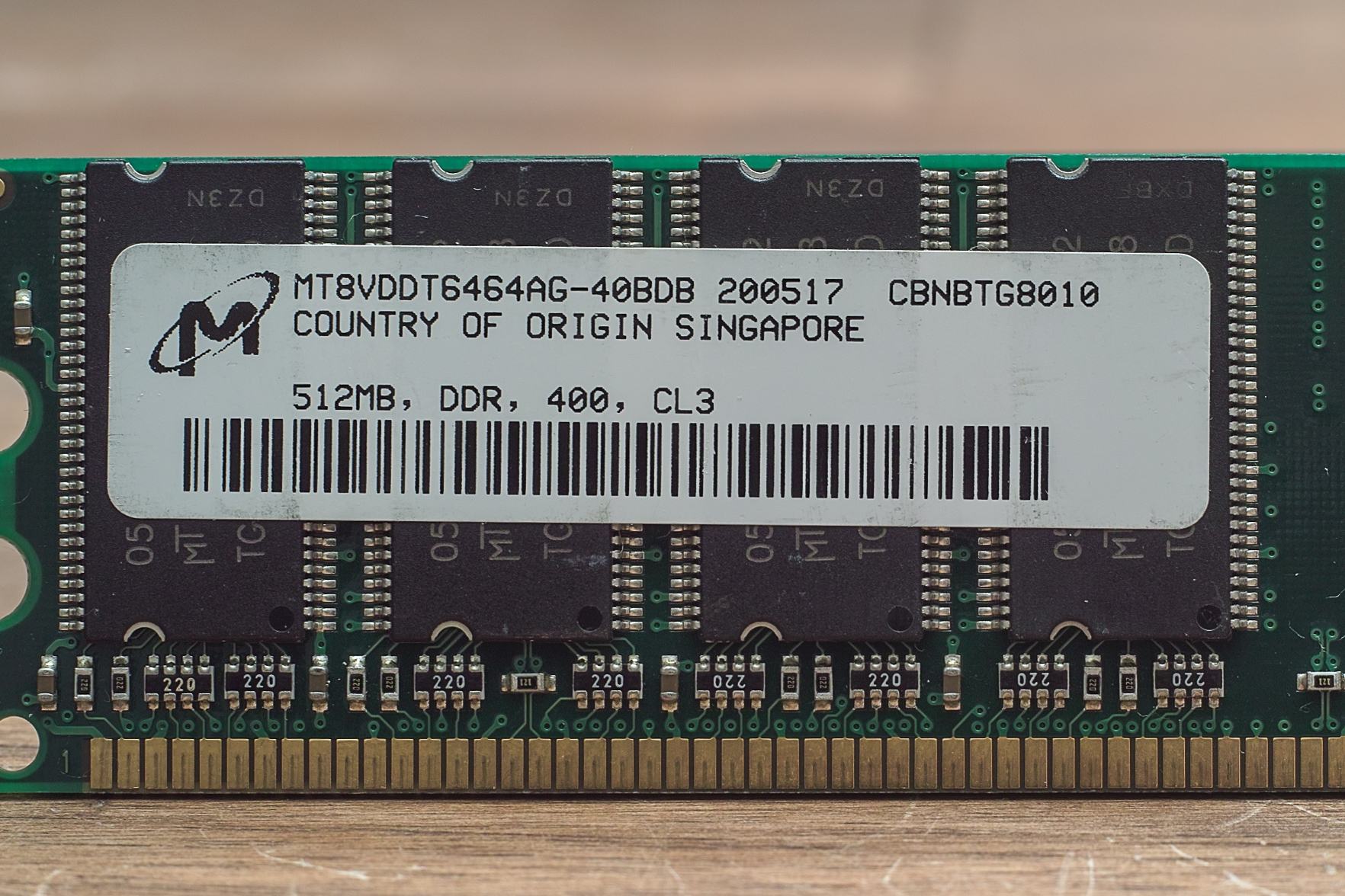

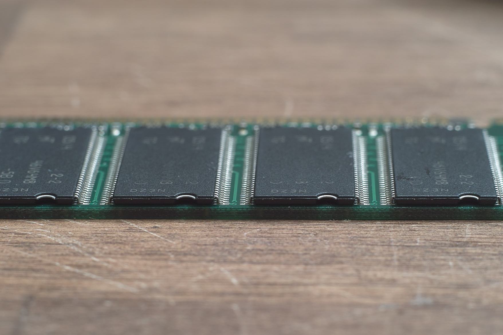

Micron Riegel #1 mit Micron 5B-D, 512MB auf ASRock K7NF2-RAID Sockel 462
lable: MT8VDDT6464AG-40BDB, 200517, 512MB, DDR, 400, CL3
single sided, 46V64M8, 0514, 512MBit Chips, TG, 5B-D
Möglich:
->CL2,5 / CL3
Nicht möglich:
->CL2,0, tRP+tRCD=2
3,0-4-4-8-13-16 @ 245MHz @ 2,70v
3,0-3-3-8-11-14 @ 255MHz @ 2,90v
3,0-4-4-8-13-16 @ 255MHz @ 2,90v
Bemerkung:
