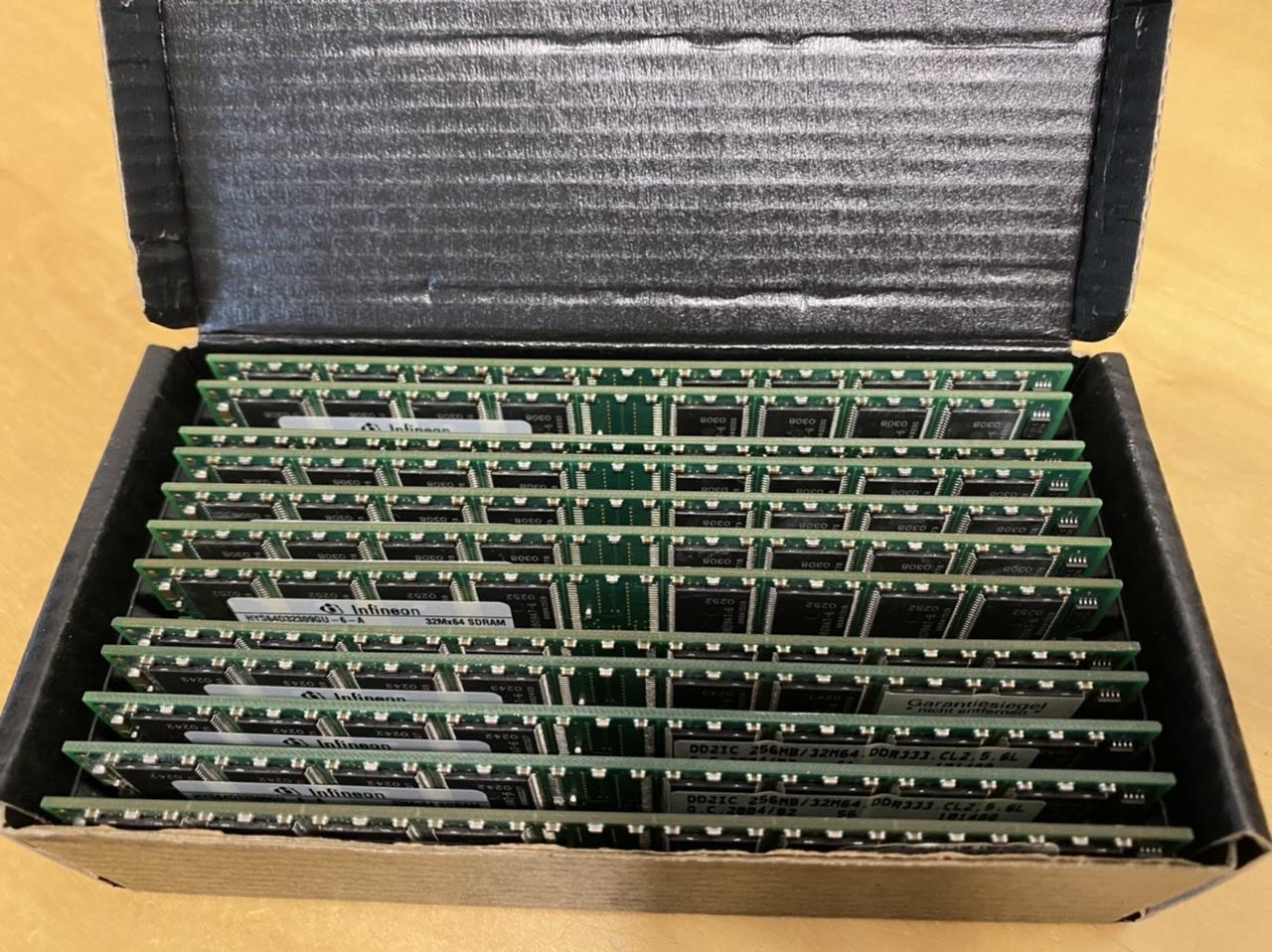

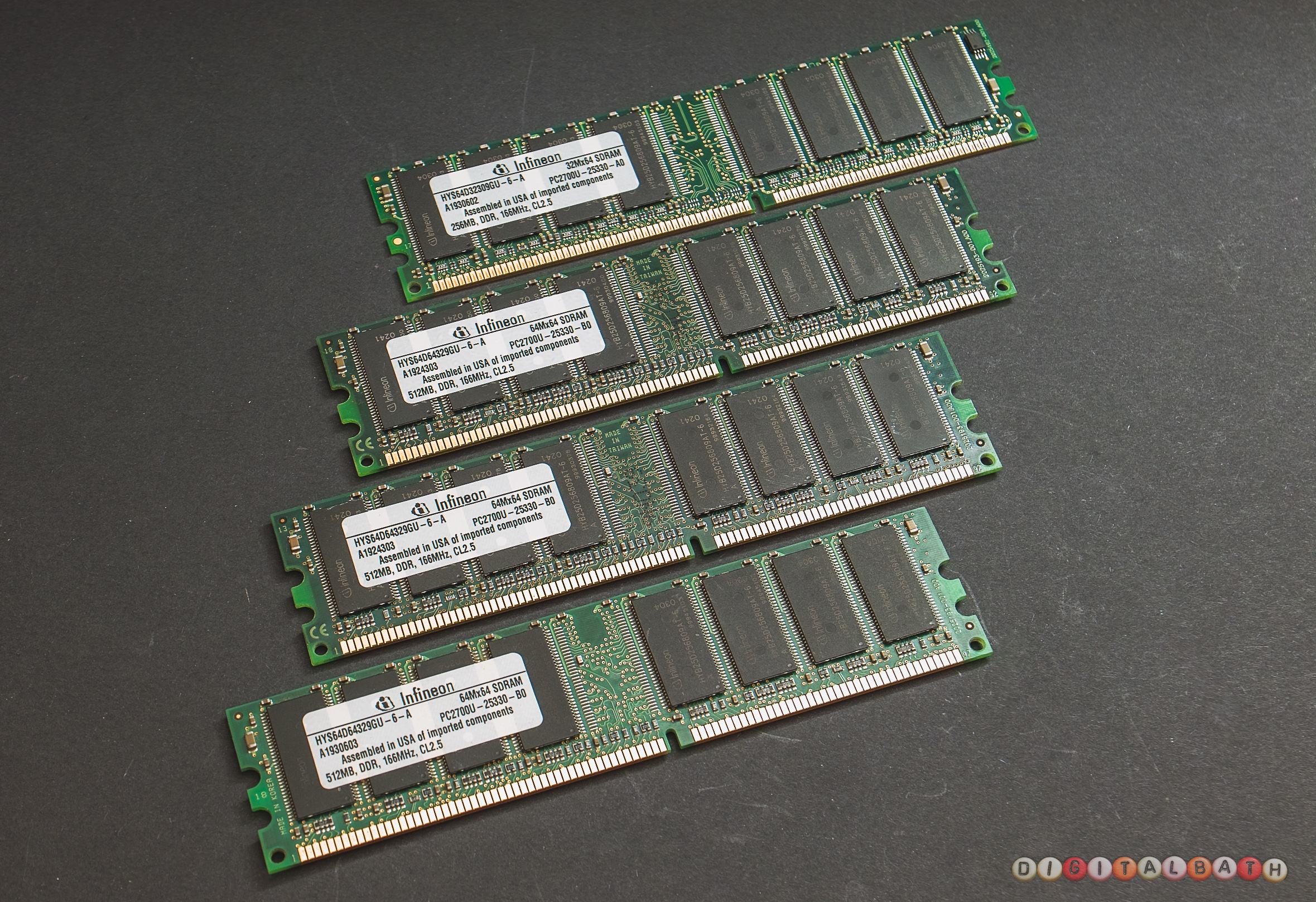

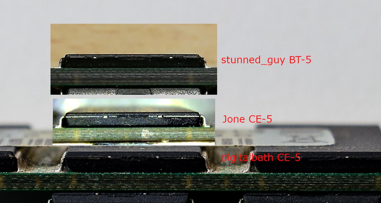

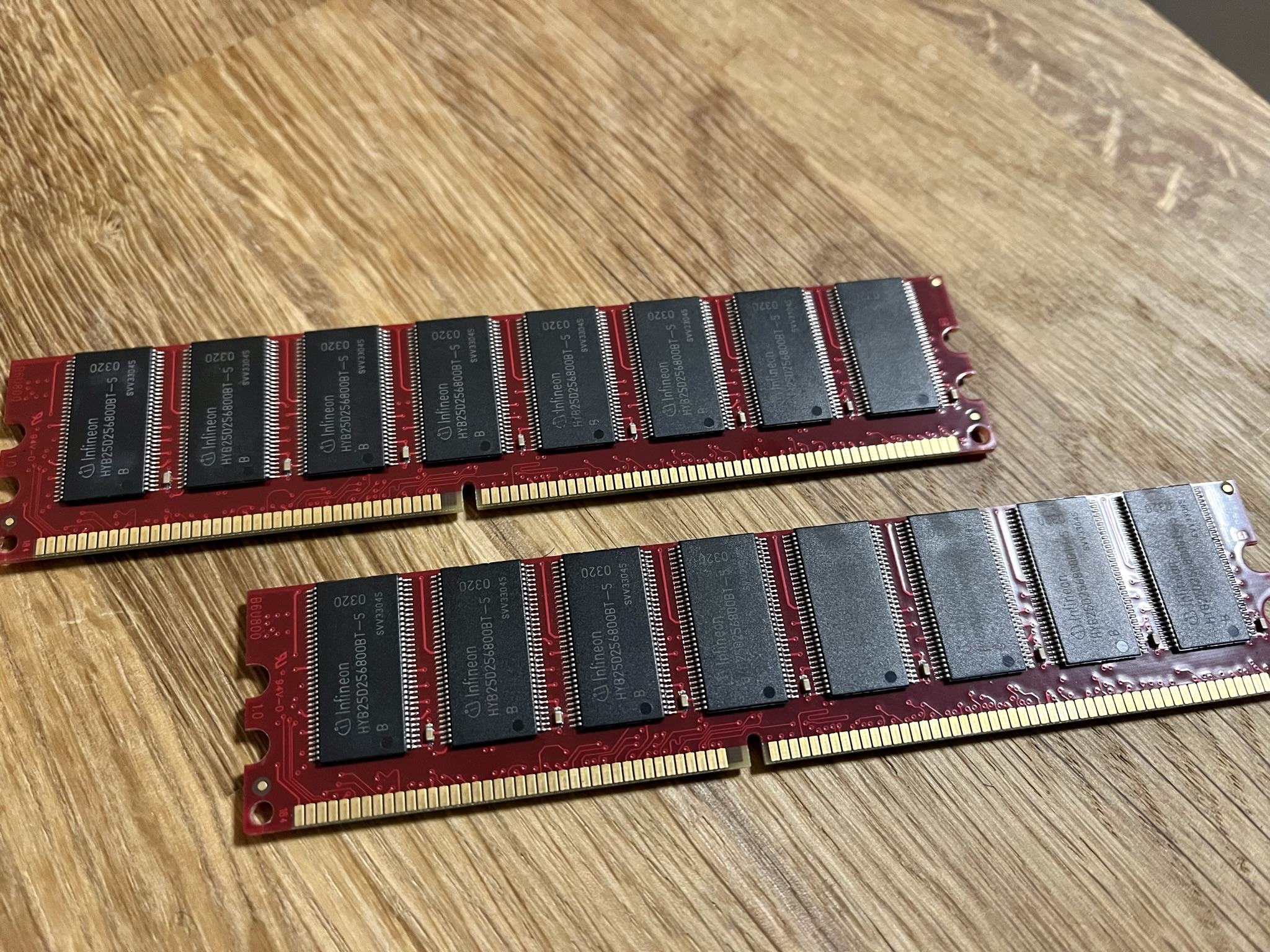

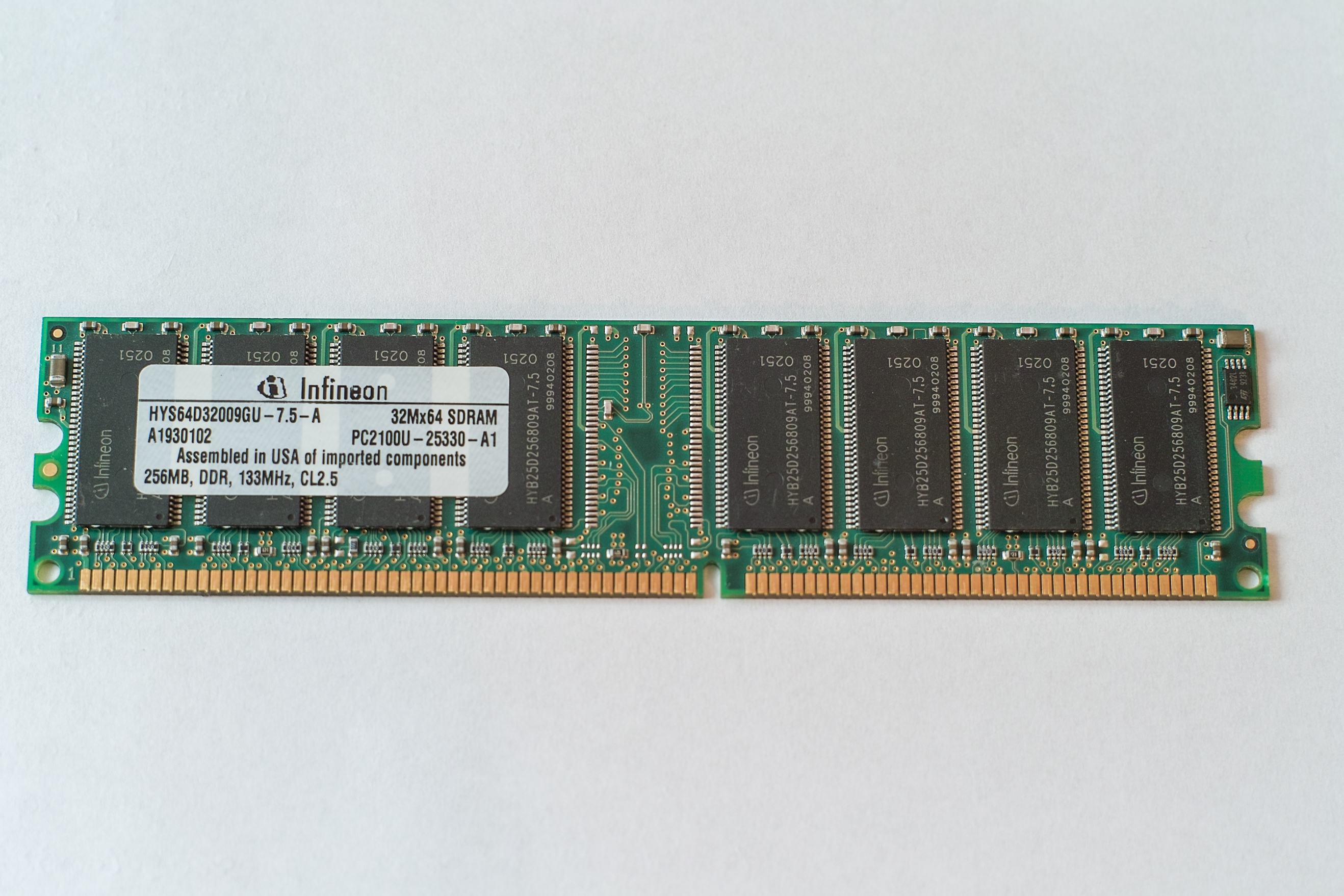

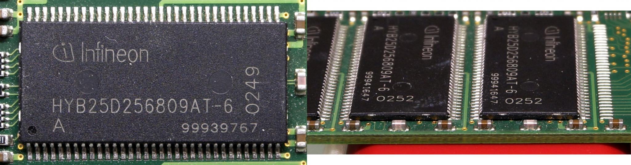

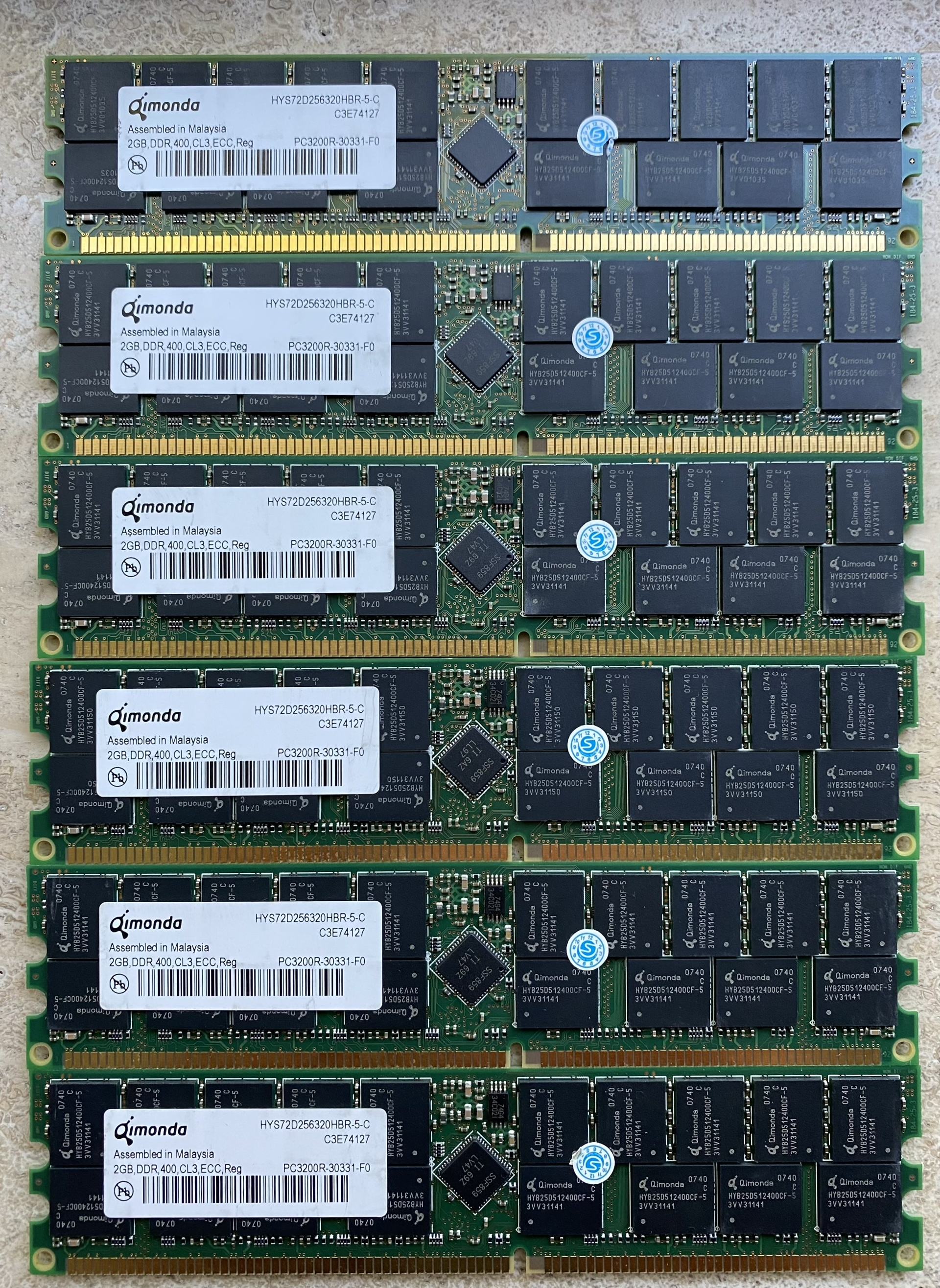

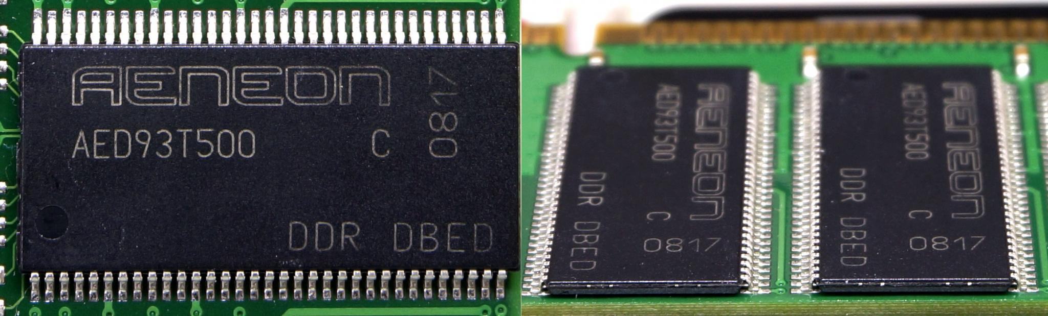

Aeneon/Infineon/Qimonda

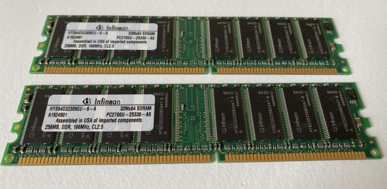

Bezeichnung von Infineon Chips:
Chip Typ und RevisionChipgröße und -breiteChip Bezeichnungtyp.OC VerhaltenAnmerkungenMerkmale des PackageBauzeitraumBild
AT-6/7.5
Revision "A"
256mbit x8HYB25D256809AT-6
HYB25D256809AT-7.5
200Mhz2-2-2-X2.8V
240Mhz2-2-2-X3V
250Mhz+2-2-2-X3.3V+
  • skaliert sehr gut mit hoher Spannung (3.3V+)
  • über 250Mhz möglich
  • gerüchteweise baugleich zu Winbond BH-6
  • unterstützt CL=2 und CL=2.5 aber kein CL=3
  • an der kurzen Kante des Chips 2 längliche Metallkanten
  • mittig im Chip zwei kreisrunde Vertiefungen
  • Loch für "Pin1" relativ klein und tief
0232 - 0311-/-
BT-5/6
Revision "B"
256mbit x8HYB25D256800BT-5
HYB25D256800BT-6
200Mhz2.5-3-3-X2.6V
0334-/-
BT-5/6
Revision "B"
HYB25D256800BT-6
200Mhz2.5-3-3-X2.8V
  • Andere Metallpunkte an der Chipkante als der 0334 Chip
0447-/-
BE-5/6
Revision "B"
256mbit x8HYB25D256800BE-5
HYB25D256800BE-6
200Mhz2-3-2-X2.8V
Aeneon0516 - 0804
Infineon-/-
Qimonda-/-
BE-5/6
Revision "B"
512mbit x8HYB25D512800BE-5
HYB25D512800BE-6
  • verfügbar von Infineon sowie umgelabelt als Qimonda und Aeneon
  • skaliert minimal mit erhöhter Spannung (~2.9V)
  • streut sehr stark bzgl. OC
CE-5/6
Revision "C"
256mbit x8HYB25D256800CE-5
HYB25D256800CE-6
-/--/--/--/-qimonda-ce5.jpg
CE-5/6
Revision "C"
512mbit x8HYB25D512800CE-5
HYB25D512800CE-6
200Mhz2-3-2-X2.8V
220Mhz2.5-3-2-X2.8V
240Mhz3-3-2-X2.8V
250Mhz+3-3-3/2-X2.8V
  • an der kurzen Kante des Chips 4 Metallpunkte paarweise angeordnet
  • Loch für "Pin1" relativ groß und flach
Aeneon0508 - 0838
Infineon-/-
Qimonda0642 - 0712
DE-5
Revision "D"
512mbit x8HYB25D512800DE-5
280Mhz+3-3-2-X2.6V
Qimonda0830

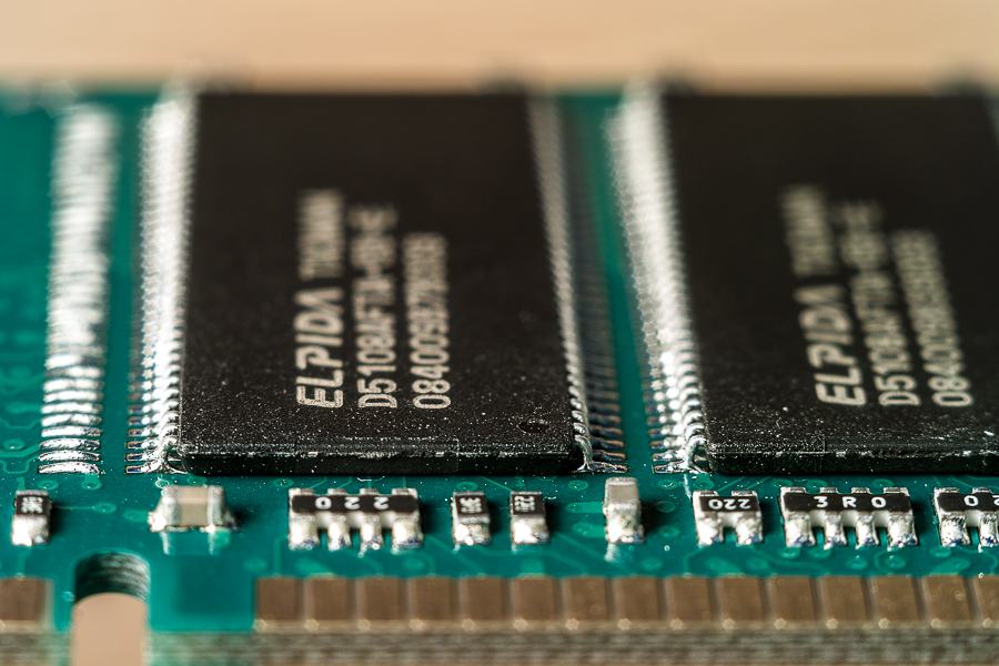

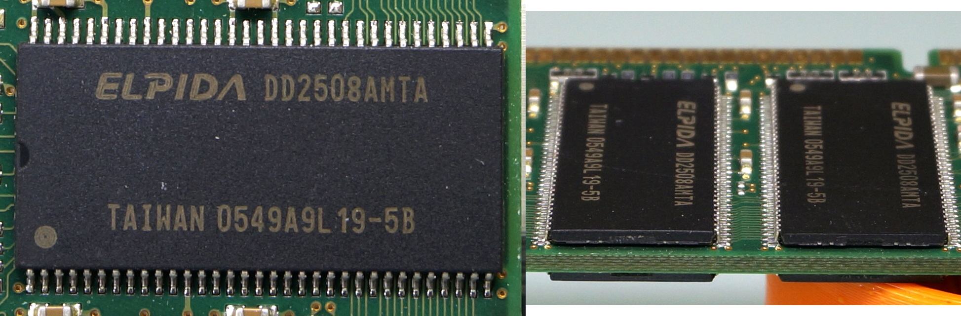

Elpida
5B256mbit x8DD2508AMTA-/--/-
  • an der kurzen Kante des Chips vier Metallpunkte, paarweise angeordnet, Punkte sitzen an der Unterkante des Chips
  • Punkt für "Pin1" aufgedruckt, keine Vertiefung im Chip
  • mittig in einer kurzen Seite halbkreisförmige Ausparung
5B512mbit x8D5108AFTA-5B-E-/--/--/--/--/-

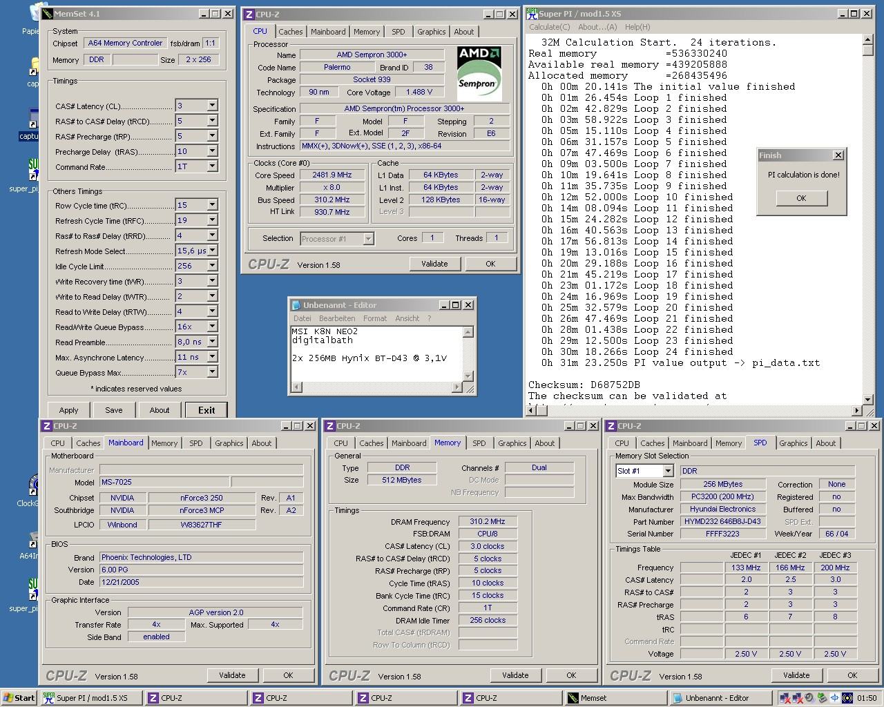

Revision "B"
BT-D43
256mbit x8HY5DU56822BT-D43
220MHz2.0-4-4-X2.8V
250MHz+2.5-4-4-X2.8V
260MHz+3.0-4-4-X2.8V
  • skaliert ein wenig mit der Spannung (bis 3,3V?)
  • DS 4 ; SR 9 für NF2
  • laufen gut mit NF2
  • 512MBit Chips takten schlecht!
  • vier Metallpunkte paar weise angeordnet, Abstand zwischen den Punkten fast gleichmäßig

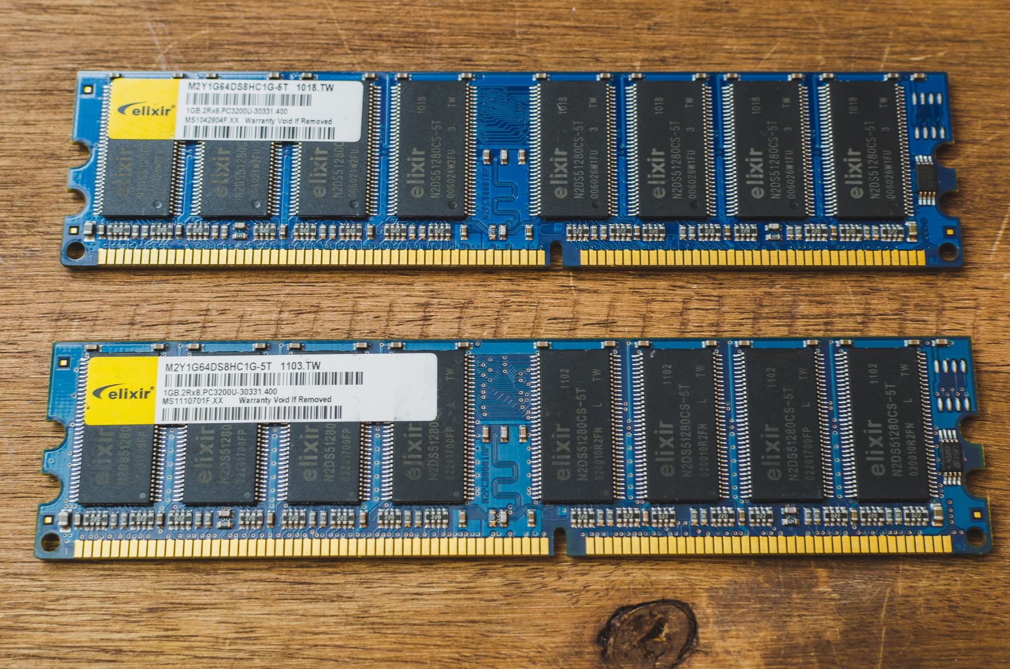

nan
Nanya / Elixir
Chip Bezeichnung

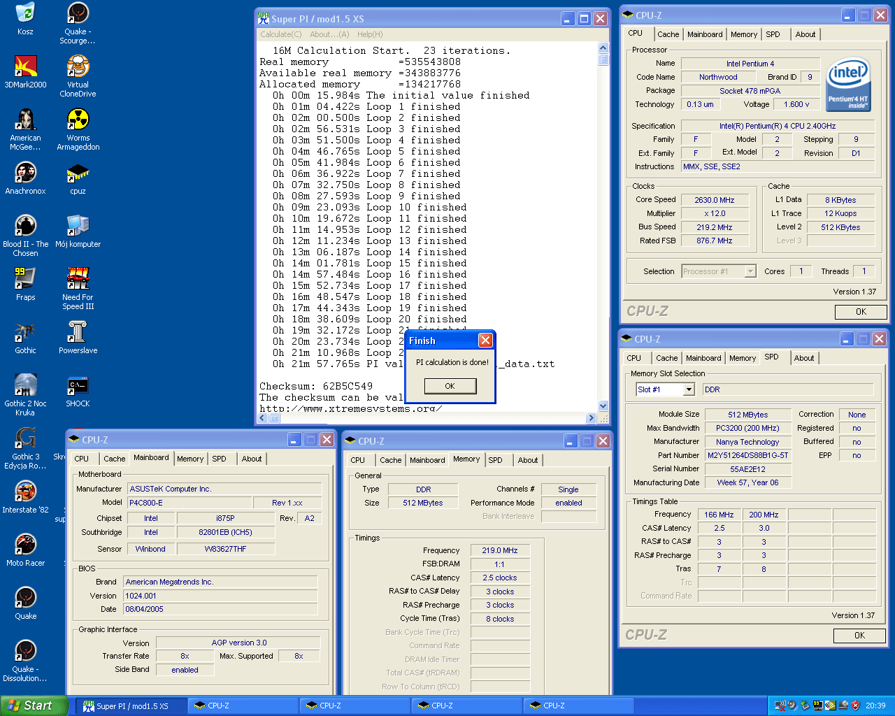

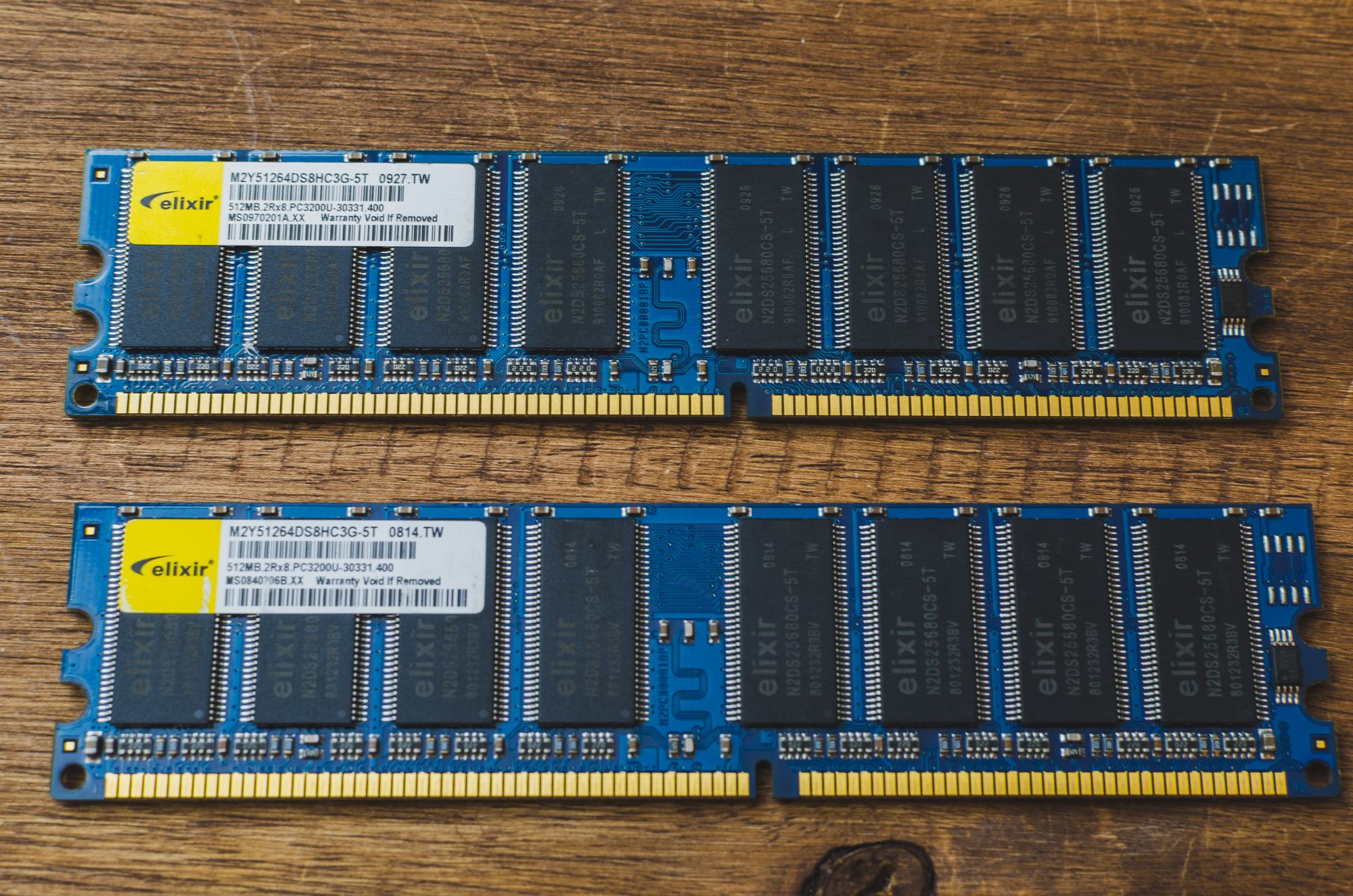

Revision "A"
AT-75B
128mbit x8N2DS12880AT-75B
133Mhz2.5-3-3-X2.6V
0128-/-
Revision "A"
AT-7K
128mbit x8NT5DS32M8AT-7K
133Mhz2.5-3-3-X2.6V
0226-/-
Revision "B"
BT-5T
256mbit x8NT5DS32M8BT-5T
200Mhz
225Mhz
3-3-3-8
3-3-3-8
2.5V
2.5V
  • kein CL2 möglich
  • schafft 2,5-2-2-5
  • reagiert kaum auf Spannung
  • läuft mit CL3 am Höchsten
  • mittelgroßer Kreis im linken unteren Rand
  • 2 Metallpunkte weit auseinander
0416-/-
Revision "C"
CS-5T
256mbit x8NT5DS32M8CS-5T
200Mhz
200Mhz
250Mhz
265Mhz
3-3-3-8
2-2-2-11
2,5-3-2-11
3-3-3-11
2.5V
2.7V
2.7V
2.7V
  • CL2 / CL2,5 / CL3 möglich
  • schafft 2-2-2-11 auf nF2
  • läuft sehr gut auf nF2
  • 4 Metallpunkte paarweise an den Kanten
0607-/-
Revision "C"
CT-5T
256mbit x8NT5DS32M8CT-5T
200Mhz2.5-3-3-112.5V

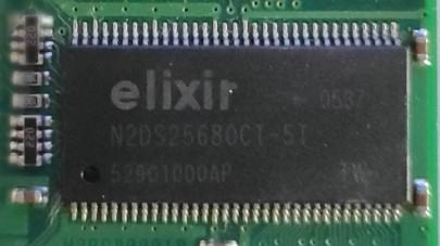

  • großer flacher Stanzpunkt = Herstellort Taiwan
  • kleiner flacher Stanzpunkt = Herstellort Italien
0526 - 0601-/-
Revision "E"
ES-5T
512mbit x8N2DS51280ES-5T
200Mhz2.5-3-3-X2.6V
0647-/-

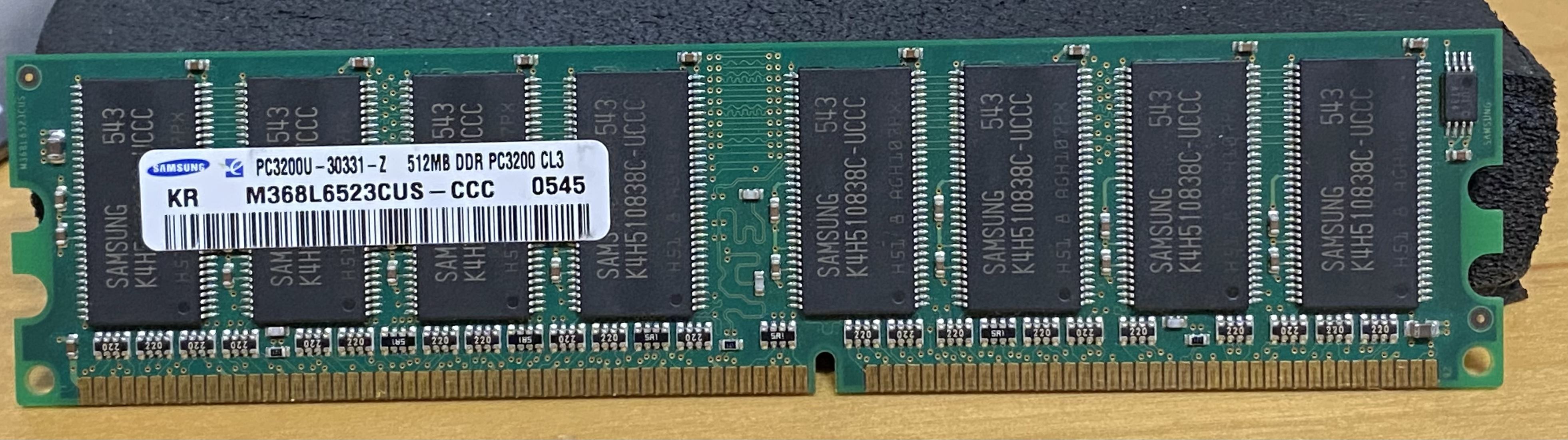

sam
Samsung

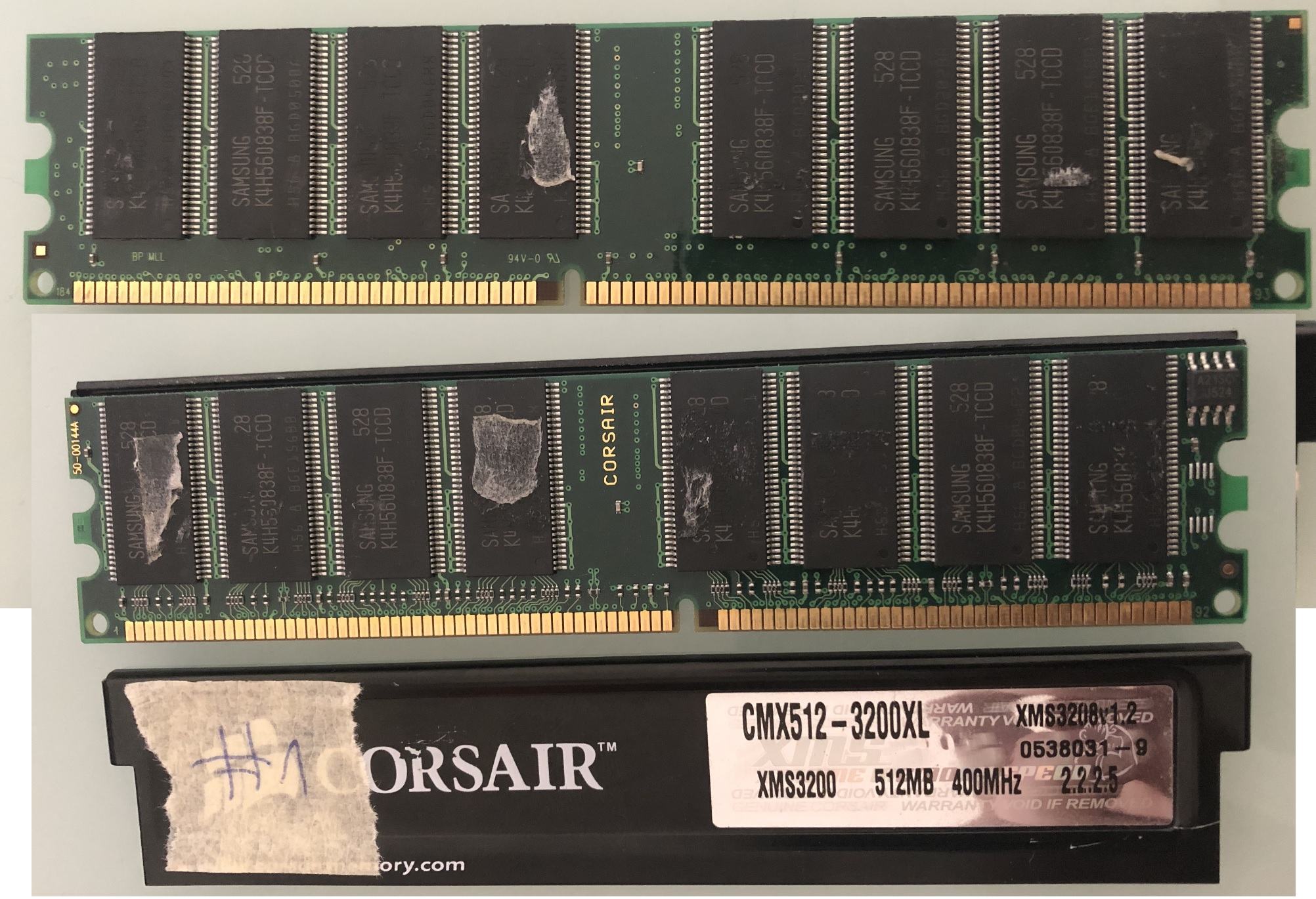

Bezeichnung von Samsung Chips:
Revision "C"
TCB3
256mbit x8k4h560838c-tcb3
200Mhz2-3-3-X2.8V
  • skaliert je nach Revision bis 3.1V
  • Achtung: Teilweise wurde über Defekte bei höherer Spannung (>2.9V) berichtet
  • 4 Metallpunkte auf der kurzen Seite des Chips (2 ganz außen)
  • mittelgroßer Punkt für Pin 1
0223-/-
Revision "D"
TCB3
TCC4
256mbit x8k4h560838d-tcb3
k4h560838d-tcc4
200Mhz2-3-3-X2.8V
0304
Revision "E"
TCC5
256mbit x8k4h560838e-tcc5
233Mhz2.5-3-3-X2.8V
Revision "F"
TCB3
TCCC
TCC5
256mbit x8k4h560838f-tcb3
k4h560838f-tccc
k4h560838f-tcb3
k4h560838f-tcc5
200Mhz
250Mhz
2-3-3-X
3-4-4-X
2.8V
  • skaliert teilweise bis 3.1V
  • gleicher Chip wie Rev. F TCCD, aber schlechterer Bin
  • 6 Metallpunkte auf der kurzen Seite des Chips (2 ganz außen)
0404-/-
Revision "F"
TCCD

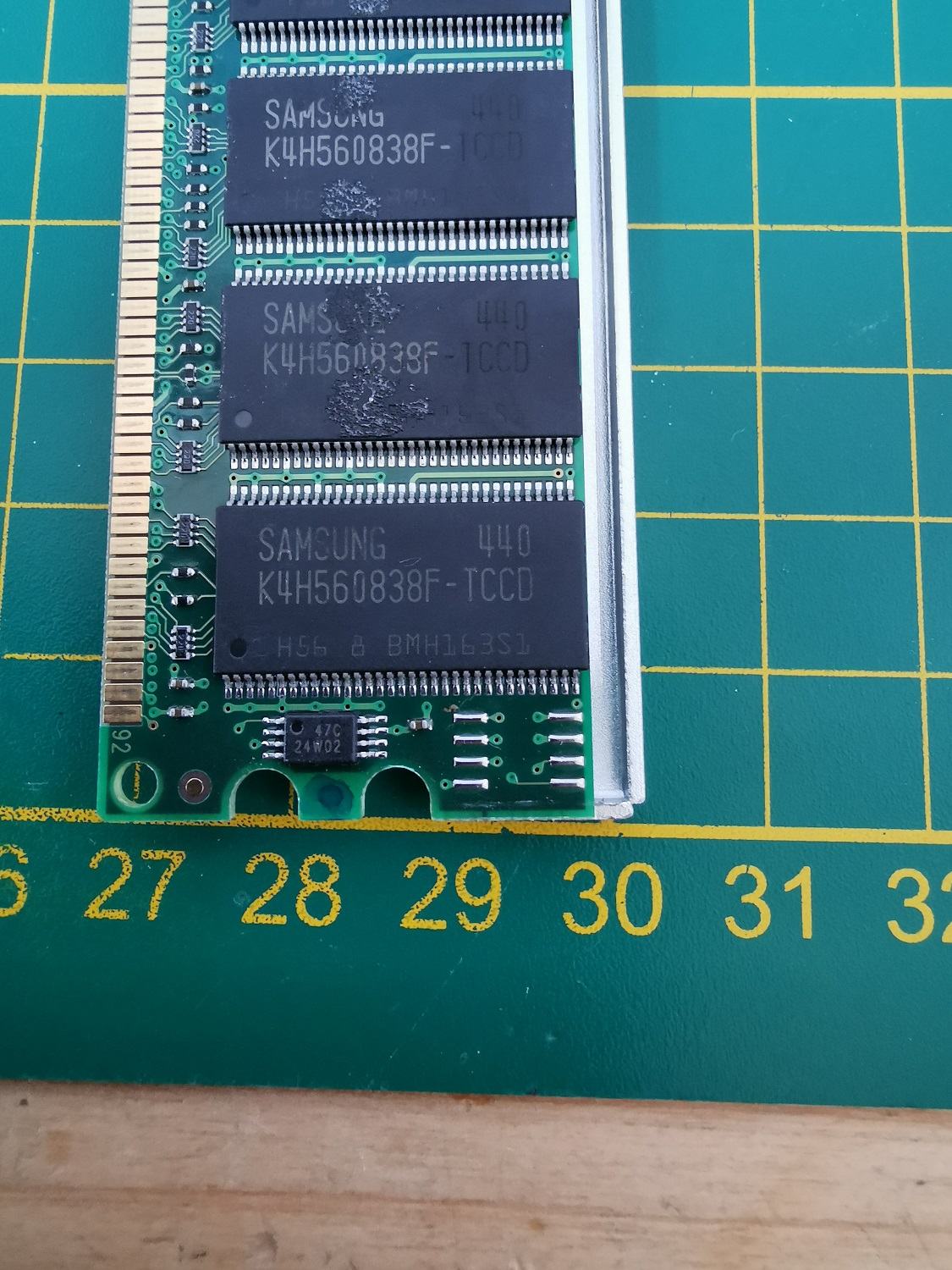

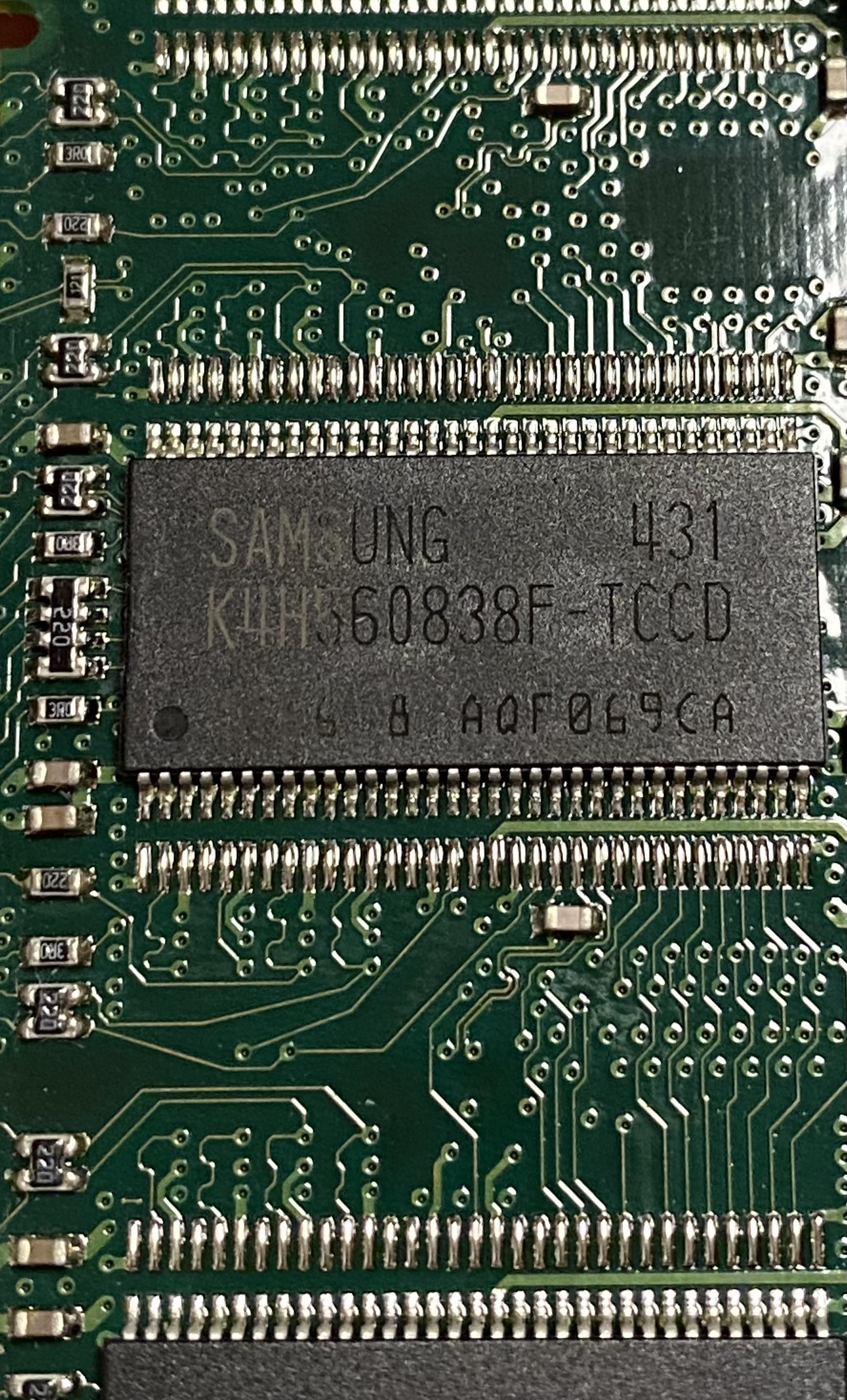

256mbit x8k4h560838f-tccd
200Mhz2-2-2-X2.8V
250Mhz2.5-3-3-X2.6-2.8V
270Mhz+3-3-3-X2.8V
280Mhz+3-3-3-X2.8V+
  • skaliert bis über 3.1V
  • Teilweise wurde über Defekte bei höherer Spannung (>2.9V) berichtet
  • mit sehr guten Chips über 300Mhz bei 3-3-3-X möglich
  • schafft 2-2-2-X bei 200Mhz (<=2.8V)
Revision "C"
UCCC
512mbit x8K4H510838C-UCCC
200Mhz3-3-3-X2.6V
240Mhz+3-4-4-X2.6V
  • skaliert nicht mit VDimm
  • skaliert mit 3-4-4-X bis über 280Mhz
  • stark schwankende Chipgüte
  • mittelgroßer, flacher Punkt für Pin 1

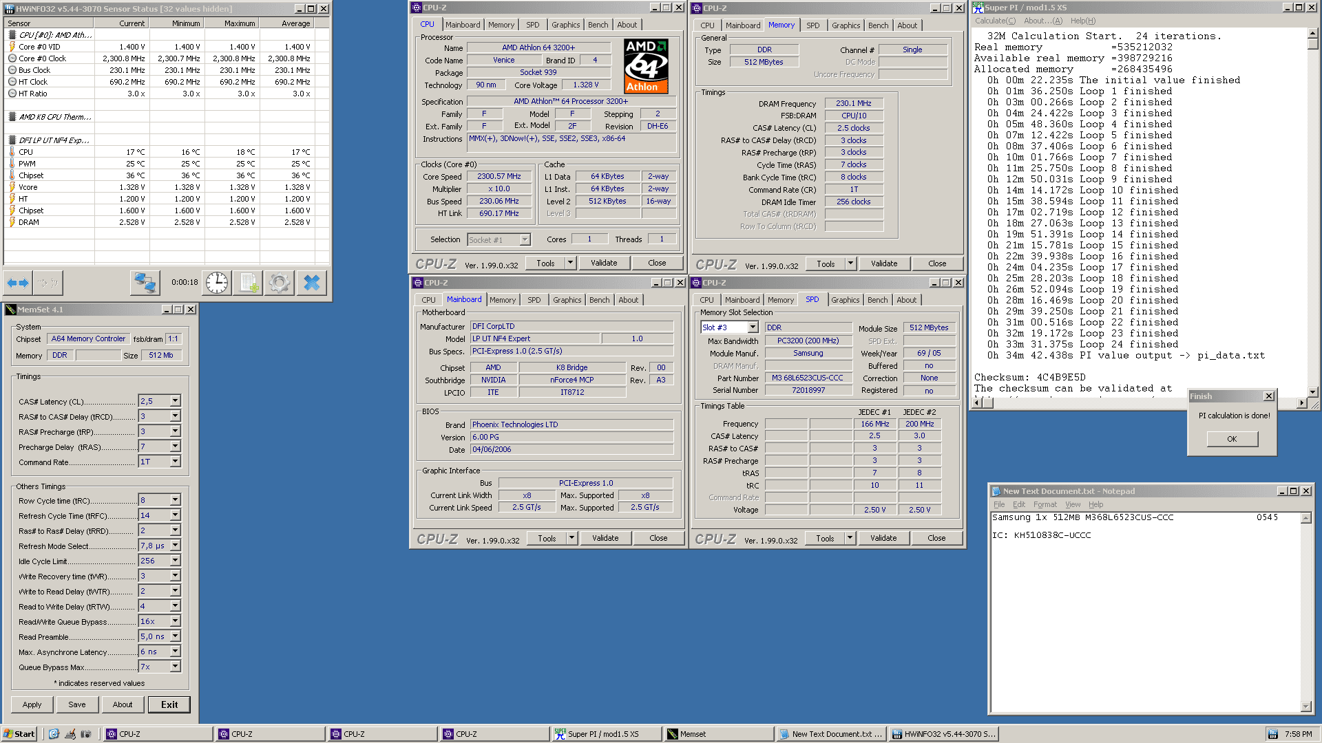

Revision "D"
UCCC
512mbit x8K4H510838D-UCCC
200Mhz3-3-3-X2.6V
240Mhz+3-4-4-X2.6V

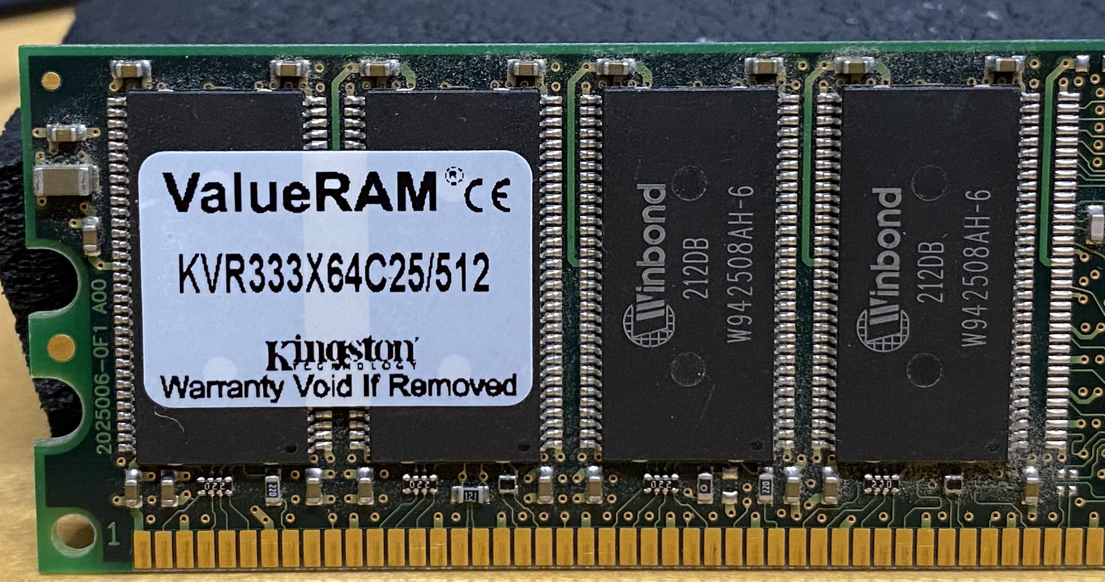

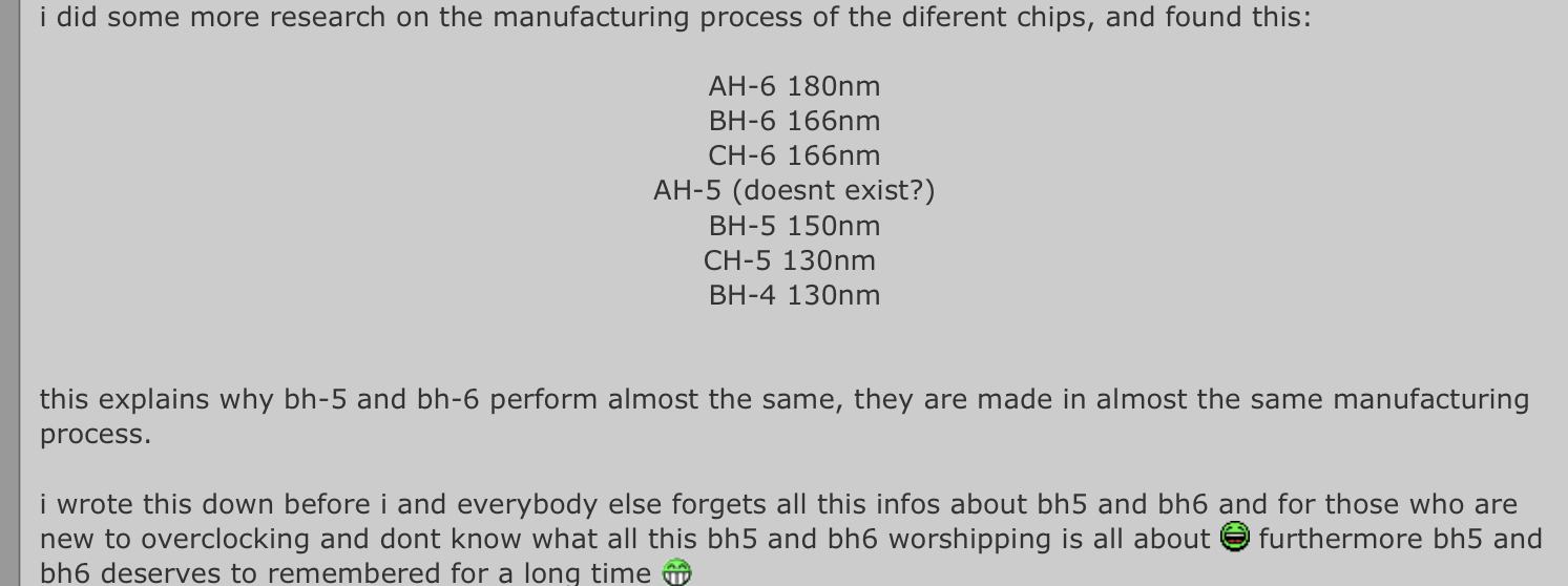

Revision "A"
AH-6
256mbit x8W942508AH-6
133Mhz2-2-2-X2.5V
200Mhz2-3-3-X2.5V
210Mhz3-4-4-X2.5V
  • unterstützt CL=2 bis CL=3
  • läuft mit 2.5V am Besten, keine Skalierung darüber hinaus
  • für OC nur bedingt geeignet
0212-/-

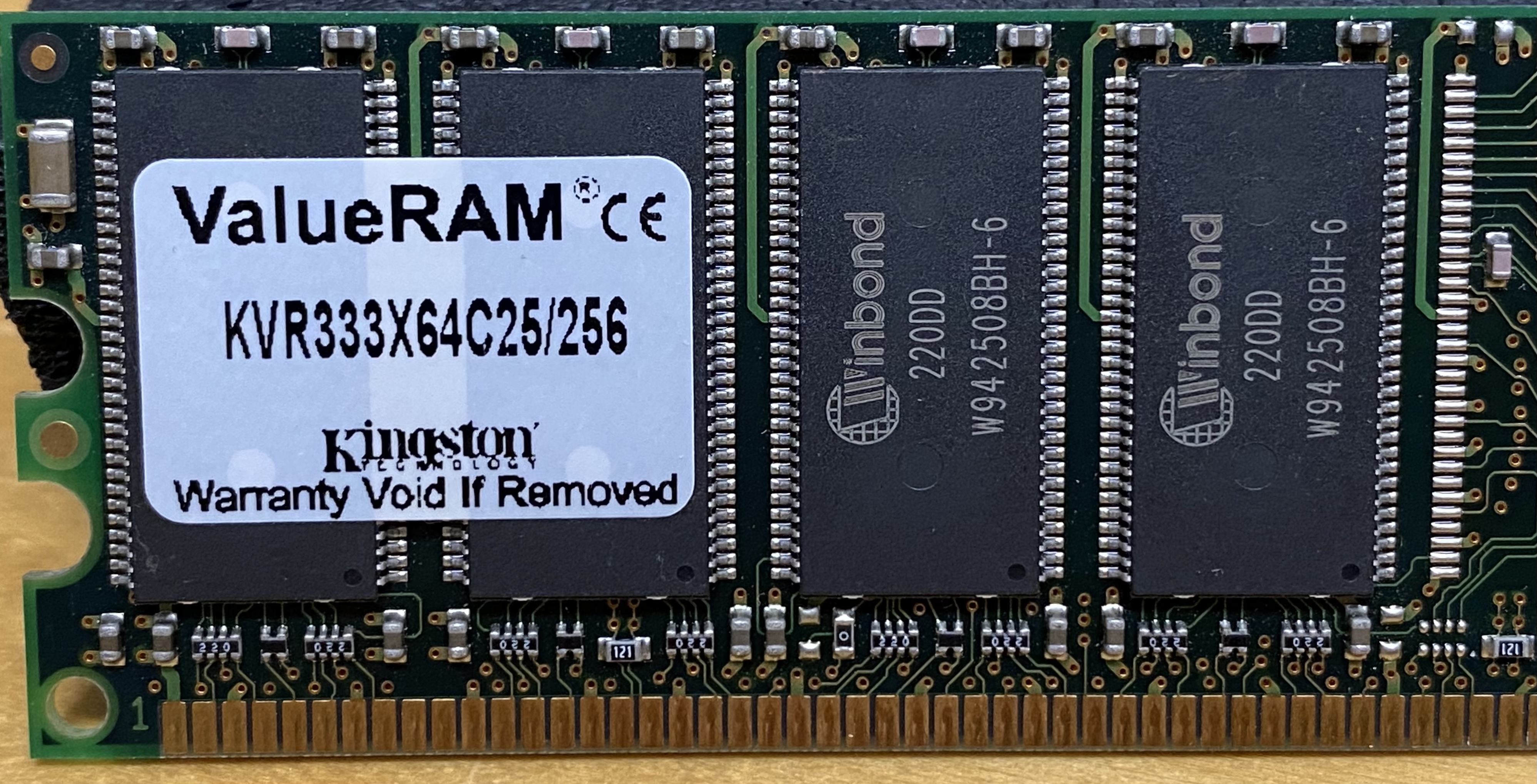

Revision "B"
BH-5
BH-6
256mbit x8W942508BH-5
W942508BH-6
200Mhz2-2-2-X2.8V
250Mhz2-2-2-X3.3V
260Mhz+2-2-2-X3.4V+
  • kein CL=3 Support
  • gute Chips erreichen 250Mhz bei 3.2V
  • schafft meist 2-2-2-X bei 200Mhz (<2.8V)
bis ~0320-/-
Revision "C"
CH-5
CH-6
256mbit x8W942508CH-5
W942508CH-6
200Mhz2-3-2-X2.8V
240Mhz2-2-2-X3V
250Mhz+2-2-2-X3.3V+
  • unterstützt CL=3
  • skaliert mit hoher Spannung (3.3V+), aber je nach Stick nur bis ~3.4V
  • schafft meist nur 2-3-2-X bei 200Mhz (2.8V)
Revision "B"
UTT BH-5
"untestet"
256mbit x8ungelabelt oder umgelabelt
200Mhz2-2-2-X2.9V
240Mhz2-2-2-X3V
250Mhz+2-2-2-X3.4V+
  • kein CL=3 Support
  • UTT = ungetestet
  • skaliert mit Spannung, aber je nach Stick nur bis ~3.4V
  • nicht empfehlenswert für Nforce2 Systeme
Revision "C"
UTT CH-5
"untestet"
256mbit x8ungelabelt oder umgelabelt-/--/--/--/--/-

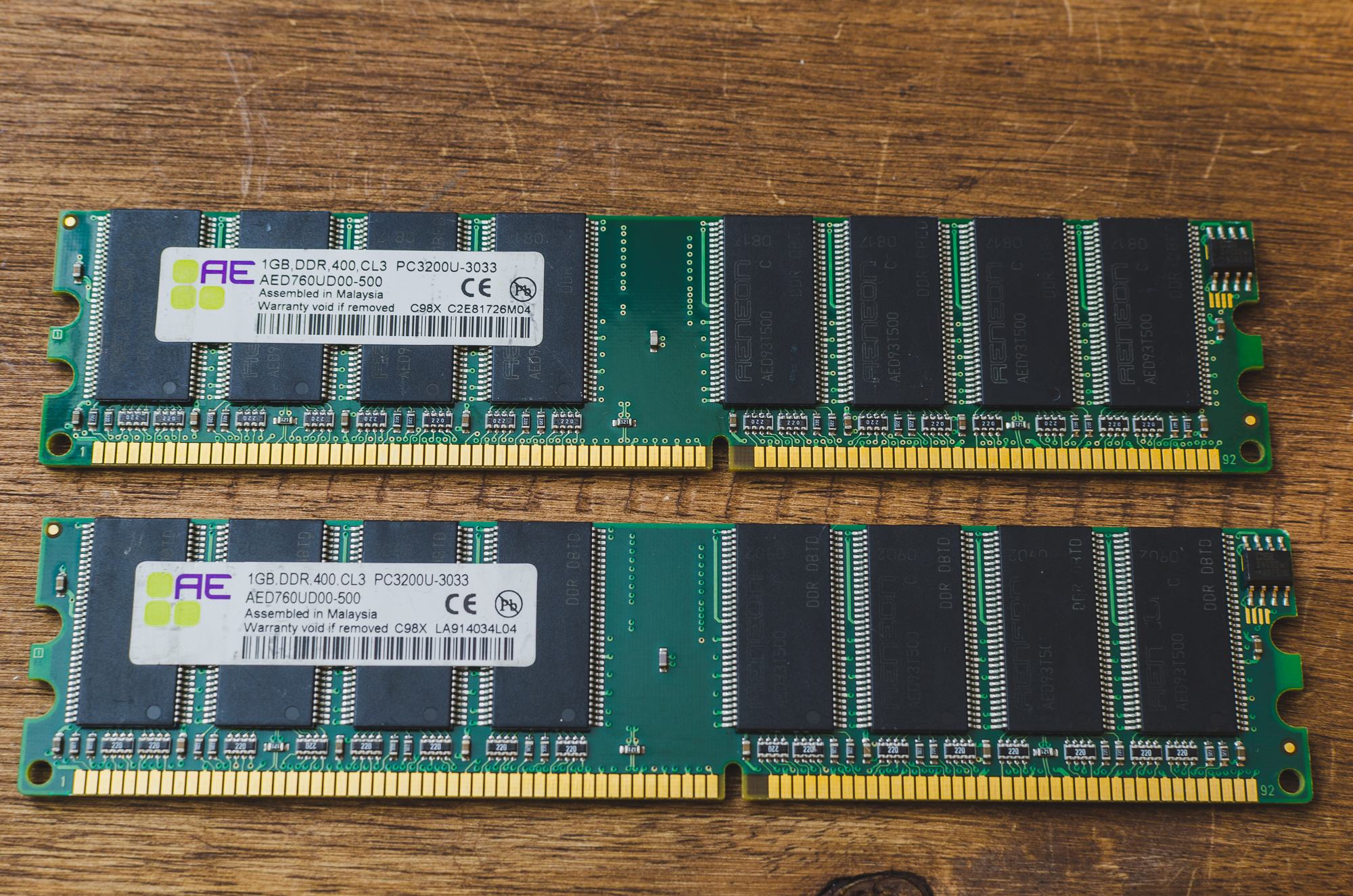

Aeneon 1 GB, CE-5
Aeneon CE-5 1024 MB Riegel Nr. 4 auf DFI Lanparty nF4 Ultra-D Sockel 939
Aeneon AED760UD00-500C98X
double sided, 45. KW 2008, Aufdruck AED93T500 C -> Aeneon CE-5
Spezifikation: 200 MHz @ 3-3-3-8 @ 2,50 Volt
Möglich:
-> CL2 / CL2,5 / CL3
Nicht möglich:
-> tRCD <3

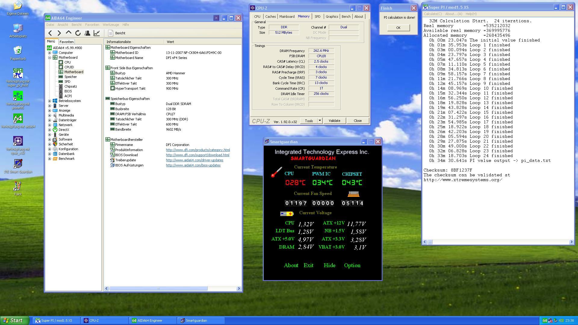

SuperPi 1M Testdurchlauf (alle Subtimings auf "Auto")
2,0-3-2-5 @ 235 MHz @ 2,70 v
2,5-3-3-6 @ 265 MHz @ 2,70 v
3,0-3-2-8 @ 250 MHz @ 2,50 v
3,0-3-3-8 @ 295 MHz @ 2,70 v
3,0-4-3-8 @ 295 MHz @ 2,70 v
3,0-4-4-8 @ 295 MHz @ 2,70 v
Dieser Riegel skaliert sehr gut mit dem Takt. Bei CL3 ist es mit langsamen Timings egal, die 295 MHz sind immer drin. Leider knapp an den 300 MHz gescheitert.

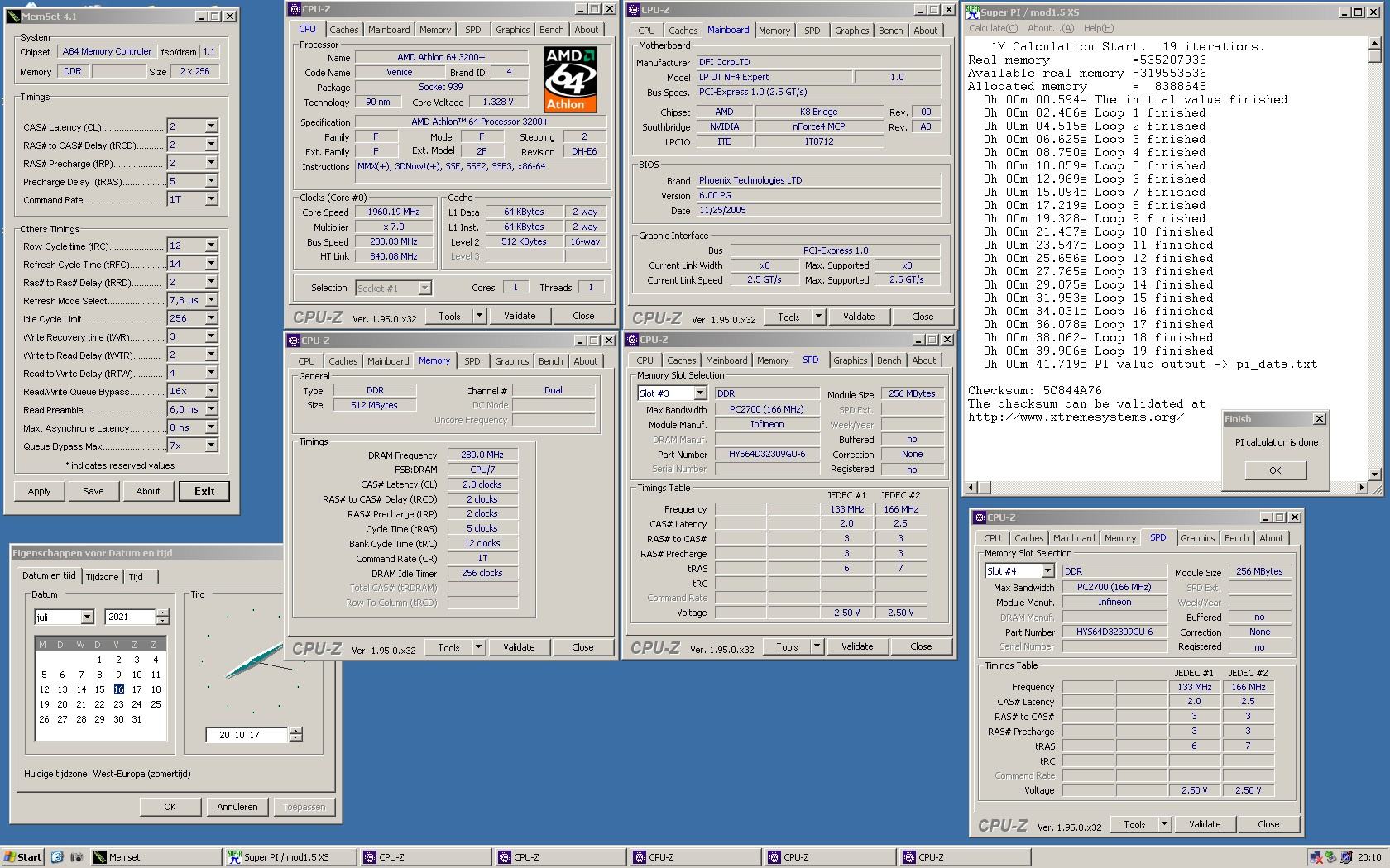

Aeneon CE-5 1024 MB Riegel auf ASRock K7NF2-RAID Sockel 462
Aeneon AED760UD00-500 C98X
double sided, 51. KW 2007, Aufdruck AED93T500 C -> Aeneon CE-5
Möglich:
Nicht möglich:
-> tRCD <3

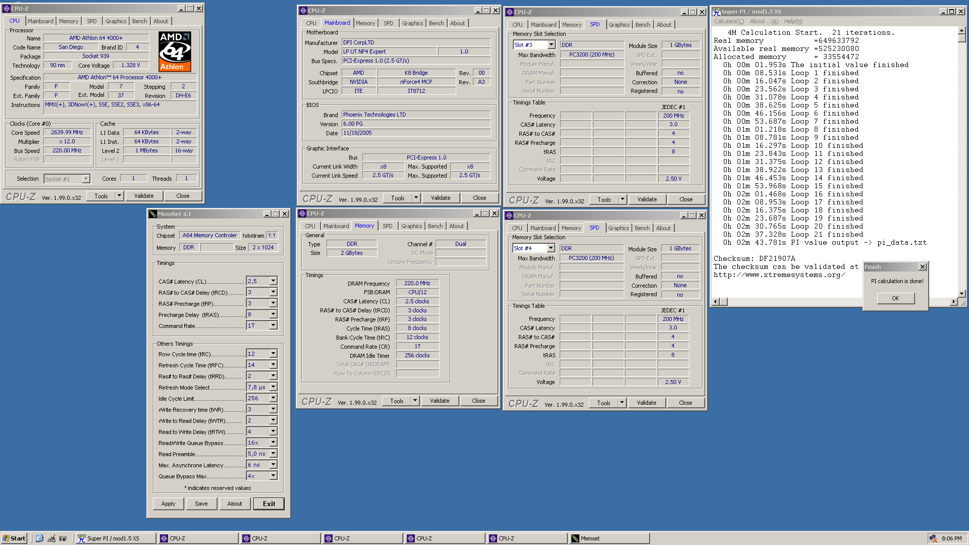

SuperPi 1M Testdurchlauf (Subtimings 3-4-4-4-3-4-5)
2,0-3-2-11 @ 220 MHz @ 2,80 v
2,5-3-2-11 @ 250 MHz @ 2,80 v
3,0-3-2-11 @ 264* MHz @ 2,80 v
*= 264MHz ist board limit.

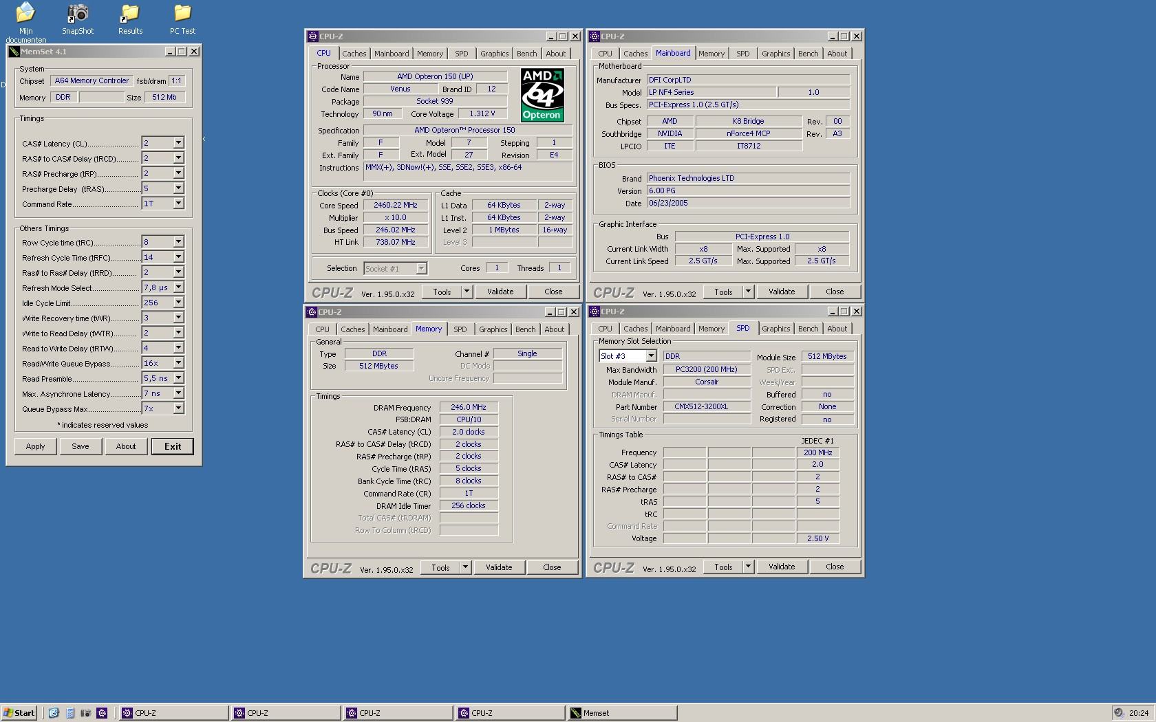

NANYA 512 MB, B-5T
Nanya B-5T 512 MB Riegel Nr. 1 auf DFI Lanparty nF4 Ultra-D Sockel 939
Nanya NT512D64S8HB1G-5T
double sided, 16./20. KW 2004, Aufdruck NT5DS32M8BT-5T -> Nanya B-5T
Möglich:
-> CL2,5 / CL3, rRCD + tRP 2
Nicht möglich:
-> CL2
2,5-2-2-5 @ 205 MHz @ 2,60 v
2,5-3-3-6 @ 210 MHz @ 2,60 v
3,0-3-2-8 @ 210 MHz @ 2,60 v
3,0-3-3-8 @ 225 MHz @ 2,50 v
Nanya B-5T macht keine CL2, der Rest ist verfügbar, allerdings reagiert der Riegel so gu wie nicht auf Spannungsänderung. Kurios: sobald ich tRCD und tRP auf 2 stelle, bootet Windows immer mit mindestens 2,60 Volt, auch wenn ich nur 2,50 Volt im BIOS eingestellt habe.

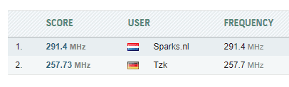

Yes I will, I have results for my other ones as well. So far 0246 seems best for me. Those boot 291MHz C2 on NF4.
good luck and fun in binning the AT6 dimms! @Tzk @Sparksnl
The four AT6 (all 0308) sticks I previously bought from the same seller are good.
To be honest, I've also considered buying AT6 dimms again. I decided to buy a 2800+XP-M CPU from him instead.
I am pretty happy with my AT6 dimms. Out of 16 sticks, 9 do 260MHz / 3,5V on ASUS board and 7 do 260MHz / 3,4V on ASRock board. And still. I am looking for the second uniqe stick, for the 3,3V limited boards. My best (0305) can clock up to 260Mhz at 3,25V. The second best is from 0306 and stops at 255MHz /3,25V. My best 2002 stick is from 0245 (258MHz/3,5V ASUS and 261MHz / 3,4V ASRock).
I think I have seen that 2800+ xp-m. I was in doubt if I should buy it.
It could take some time before I have binned them. I was tempted in running in the competition. I am not sure if I do other stages besides PI 1M. I was trying to run on Asus.
Most of the time I just do boot tests. That gives a good idea and takes less time.
Do you guys want to see more?
As far as I remember, I used 32M for binning. Tzk used afaik memtest.
Not really compareable, I think. Probably it is never compareable. I guess, that it also depends on tested board and plattform. So three different test bases are okay for me as long we mention them. We could compare then which weeks are god / bad?
Just boot tests is fine. As long as your tests are comparable to each other, we can still see which weeks are best. I mainly stick to memtest because it takes about 15min per dimm to test three different frequencies and is a great indicator for 32M.
32M itself takes ages to pass and i usually end up with a bricked os if it‘s not stable enough. Memtest boots from usb or cd, so no issues with that.

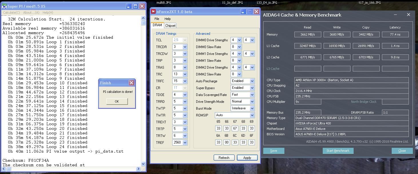

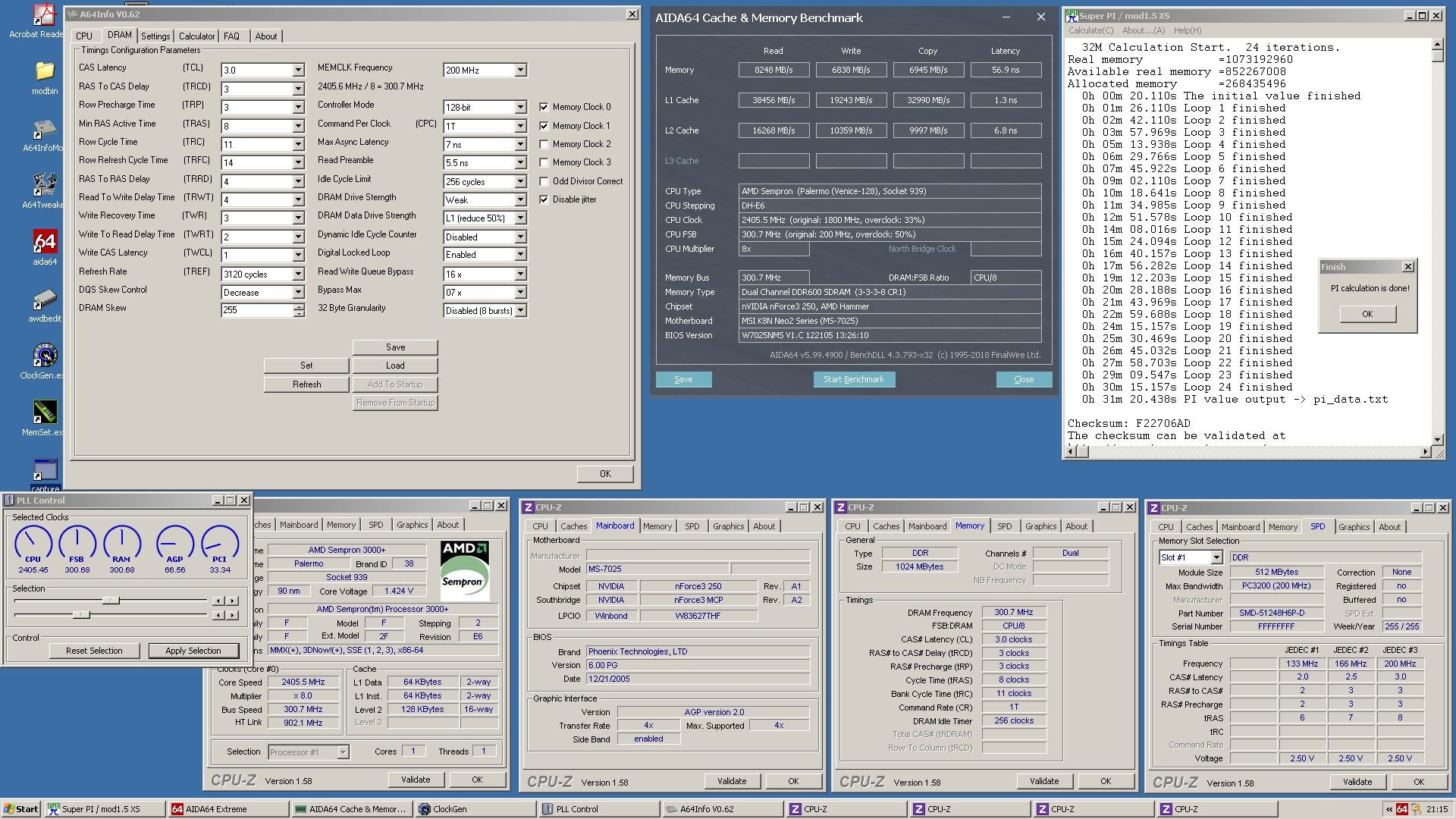

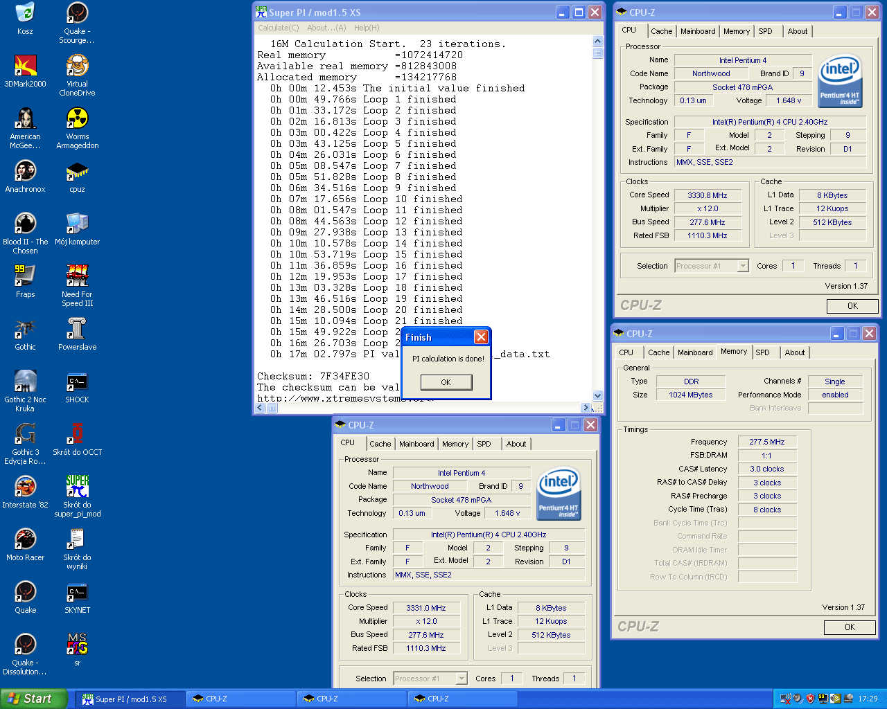

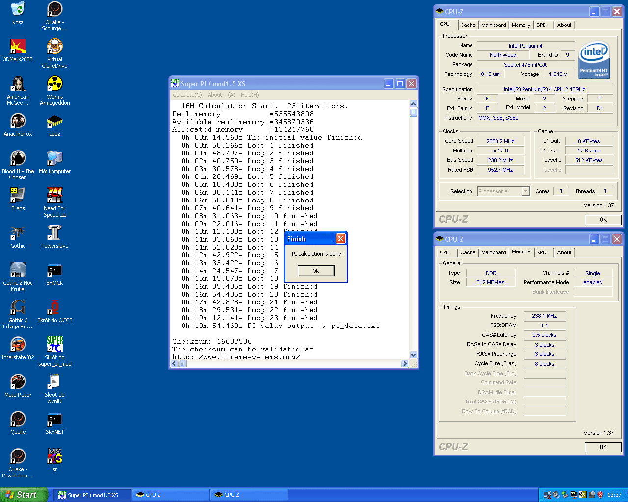

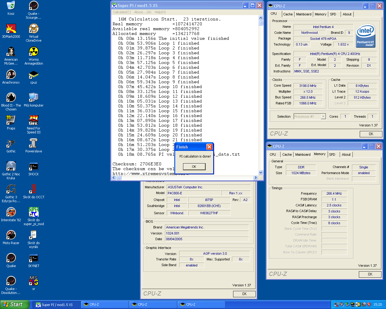

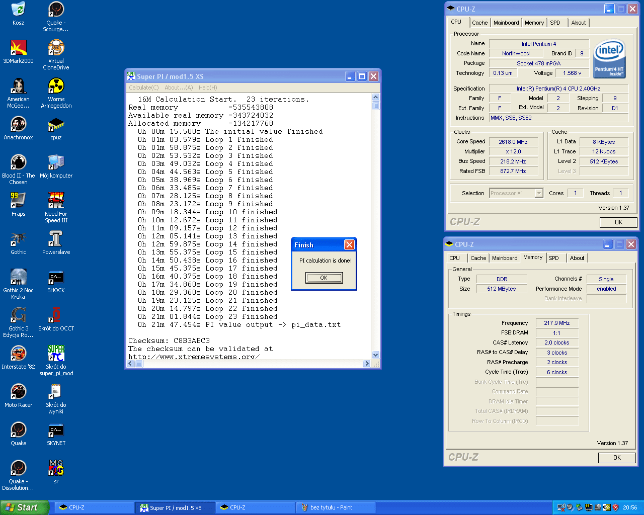

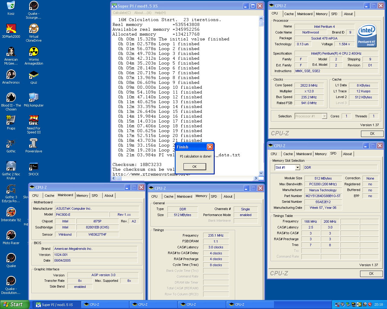

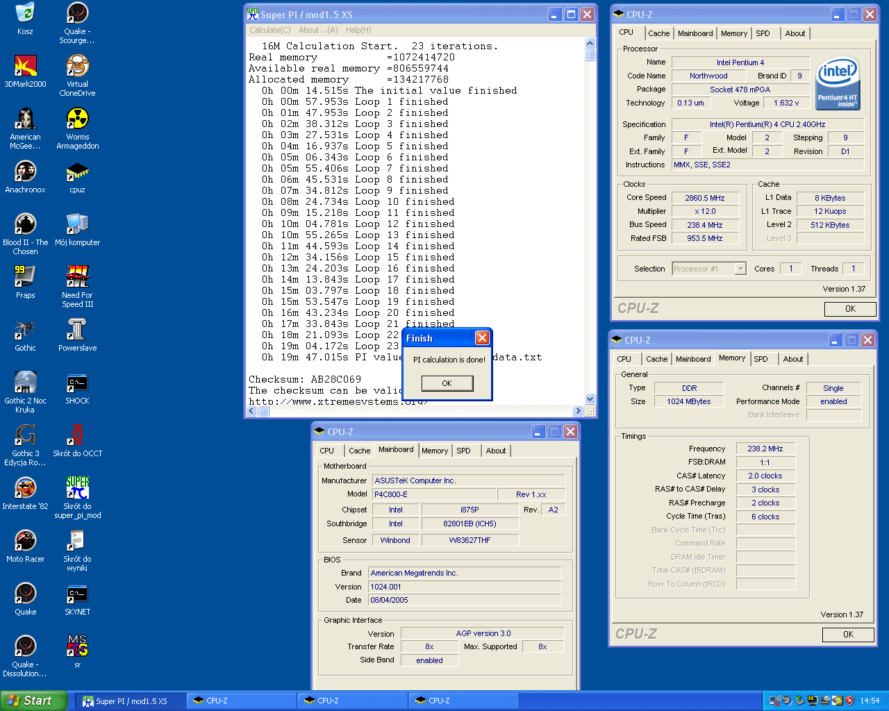

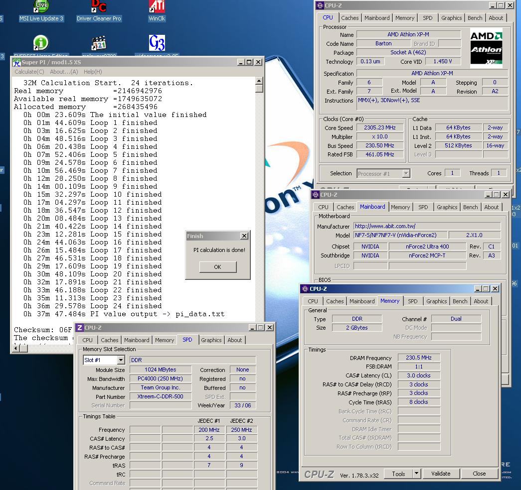

Hey guys! Just wanted to share some of my test results.
All tests were done on:
  • P4 2400 MHz HT FSB 800 MHz (Northwood D1 SL6WF): HT disabled, 1,6 - 1,675 V
  • P4C800-E Deluxe: BIOS 1024 beta 001, PAT enabled
  • Windows XP SP2
I've used SPI 16M to check stability.
Elixir 1 GB CS-5T (doublesided)
  • 2-2-2-6 - boots, but I wasn't able to start Windows
  • 2-3-2-6 - 238 MHz 2,75 V
  • 2-3-3-6 - 239 MHz 2,75 V
  • 2,5-3-3-8 - 266 MHz 2,75 V
  • 2,5-4-4-8 - 268 MHz 2,75 V
  • 3-3-3-8 - 277 MHz (this is probably max for my CPU. It needs more volts and I just have AC Super Silent 4, which is rather weak cooler)

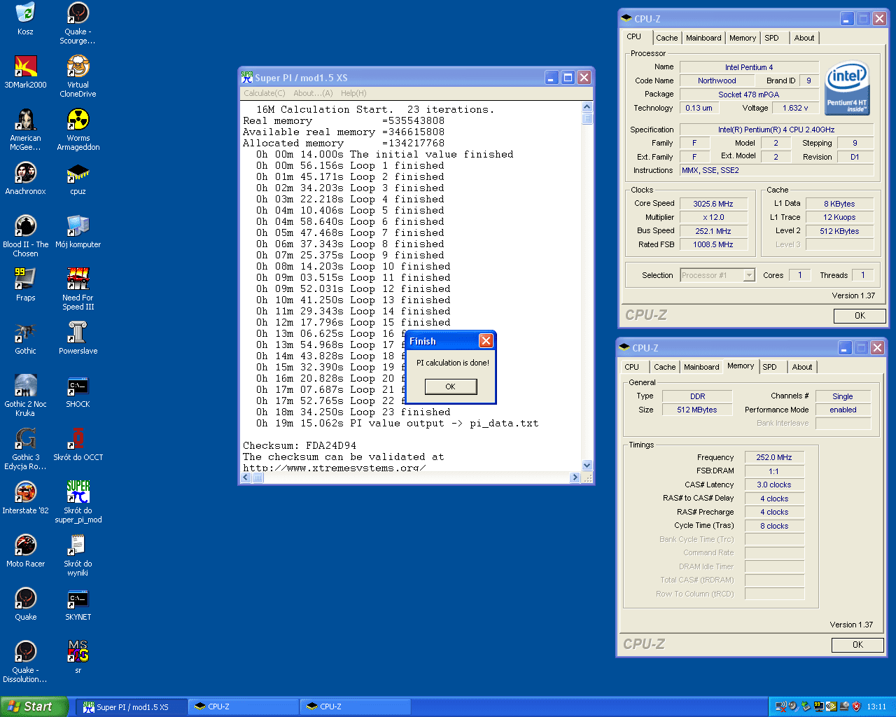

Elixir 512 MB BS-5T (singlesided)
  • 2-2-2-6 - no boot
  • 2-3-2-6 - 201 MHz 2,75 V
  • 2-3-3-6 - 201 MHz 2,75 V
  • 2,5-3-3-8 - 219 MHz 2,75 V
  • 3-4-4-8 - 235 MHz 2,75 V

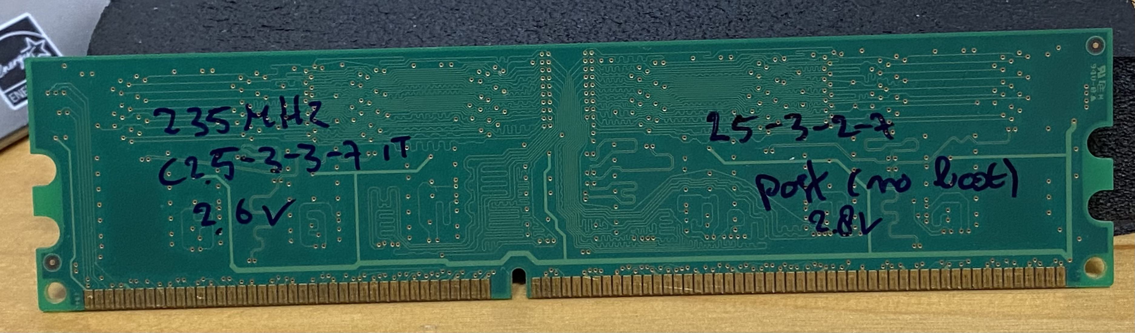

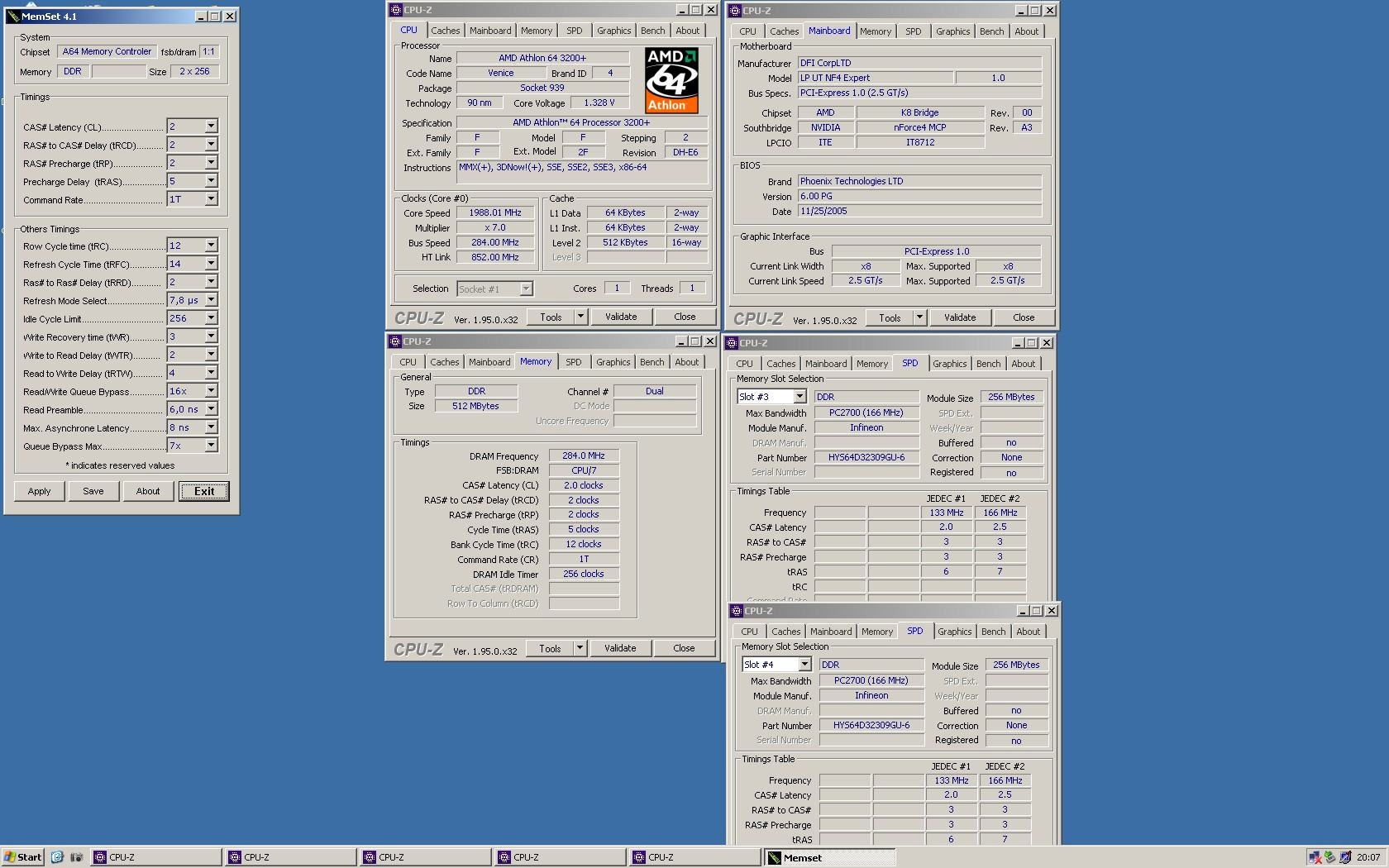

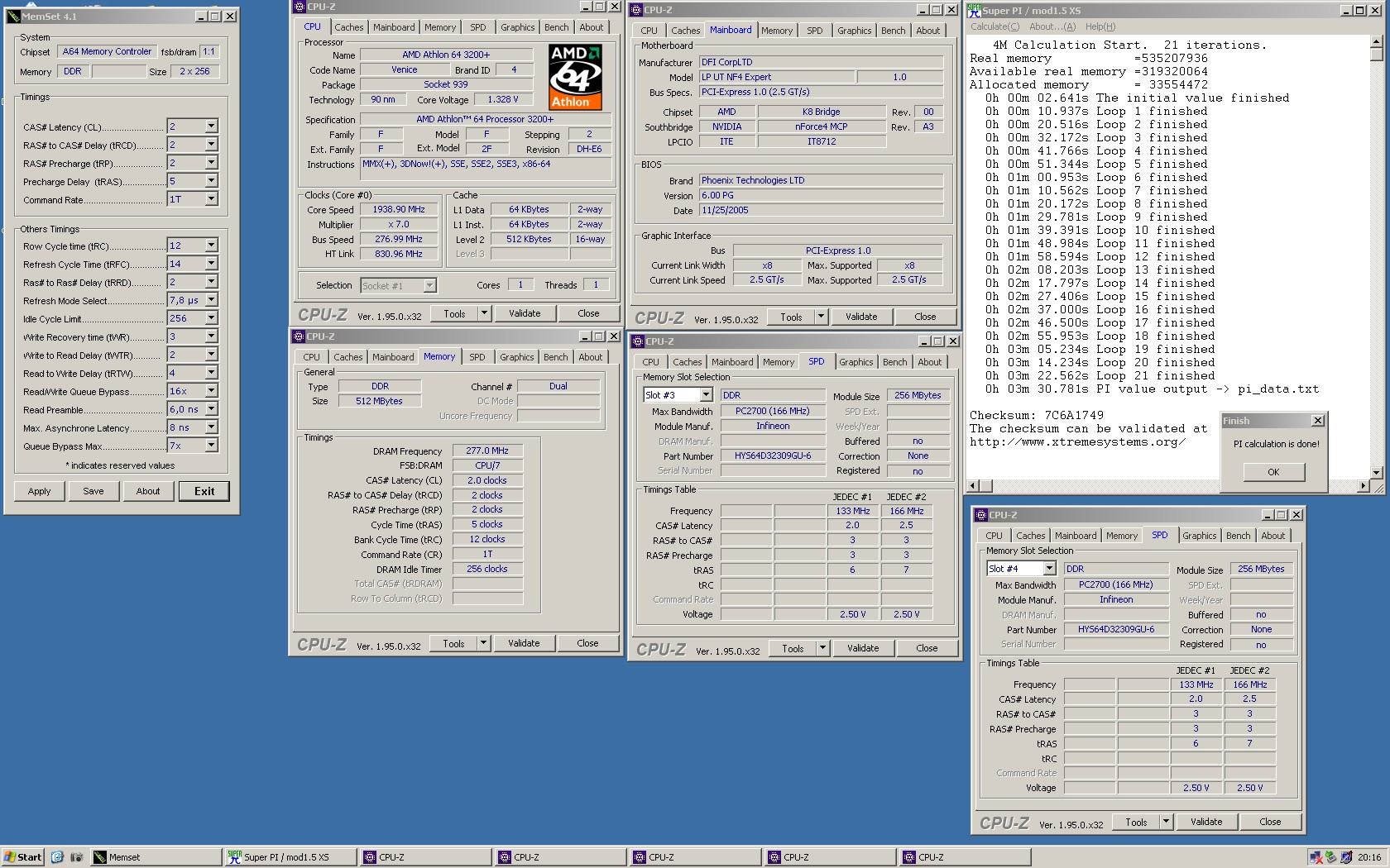

  • 2-2-2-6 - no boot
  • 2-3-2-6 - 218 MHz 2,85 V
  • 2-3-3-6 - 221 MHz 2,85 V
  • 2,5-3-3-8 - 238 MHz 2,85 V
  • 2,5-4-4-8 - 239 MHz 2,85 V
  • 3-3-3-8 - 248 MHz 2,85 V
  • 3-4-3-8 - 251 MHz 2,85 V
  • 3-4-4-8 - 252 MHz 2,85 V
Good job! Thanks for sharing your results.

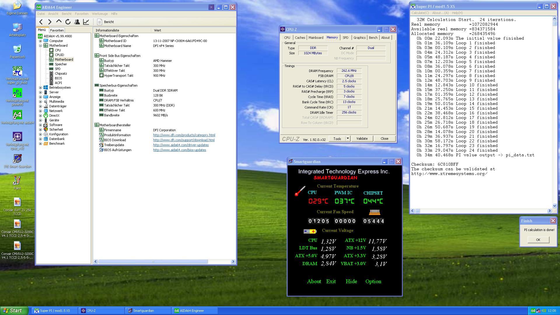

This reminds me, that I still have some CS-5T dimms to bin / to test.
Edit.
For my DDR1 /S478 tests, I use the 5:4 strap most of the time to be sure not to have any limitations.
Thanks for the tip!
Unfortunately, BIOS doesn't allow me to set 5:4 divider when CPU with FSB 800 MHz is used (it is available only for 533 MHz CPUs).
But I'll try to downgrade BIOS - maybe this options is available in older ones.
Strange. I use a P4P800SE board with FSB800 3,0GHz CPUs like D1 (Northwood) , D0 or E0 (Prescott) . I am able to set at 800MHz FSB the Dram ratio to 250MHz. That makes it easier to reach up to 300MHz Dram speed.

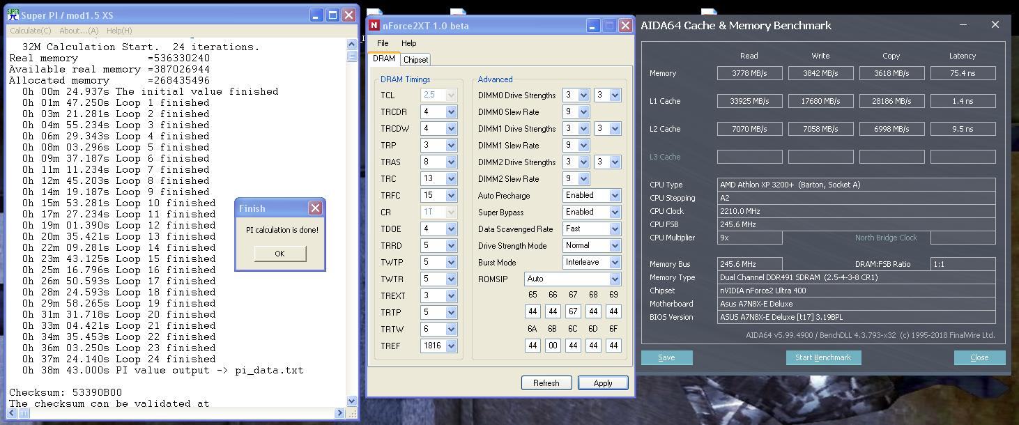

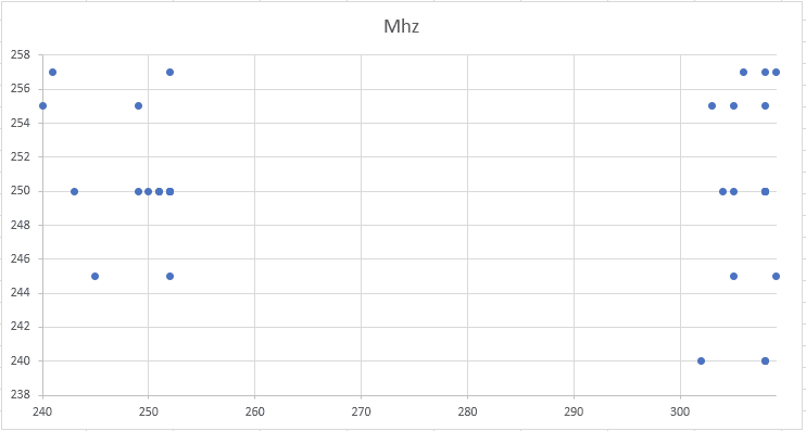

Weiter gehts. Ich hab alle 30 Riegel durch... Die 12 Neuzugänge waren eher enttäuschend. Leider. Immerhin waren in den 12 Riegeln zwei gute dabei. Ich habe nun also 5 Riegel, die 257MHz mit 3.35V schaffen.
Testsetup wie gehabt:
Memtest86+ v5.01 Test #5 und #7
A7N8X Deluxe v2.0
3.35V Vdimm
1.653V VTT = -20mV Offset (Stock)
Timings: 2-2-2-5-9-12
Alphatimings: 2-3-5-3-2-2-3
Cpu Interface on
ED55 Romsips
Multiplikator 9x
Und dann den FSB hoch...
Wenn man das Ergebnis in ein Diagramm aufträgt, dann sieht man lediglich das die späten Riegel anscheinend mehr streuen, aber ich habe keine Tendenz zu besseren oder schlechteren Riegeln in Abhängigkeit vom Produktionsdatum...
X Achse ist die Kalenderwoche (240 = KW40 2002; 301 = KW1 2003)
Y Achse ist der erreichte Takt in Mhz
Und die reinen Zahlen:
Riegel Nummer für meine ZuordnungProduktionswocheVDimm 3.35V
160240255
170241257
120243250
150245245
80249255
100249250
220250250
190251250
200251250
70252250
180252250
230252257
340252245
350252250
210302<245
110303255
140304250
40305250
320305255
330305245
30306257
90308255
260308250
270308250
280308240
290308250
300308257
310308<245
240309245
250309257
Danke fürs testen. Mal eine blöde Frage: Hast du mal mit 2-2-2-5-11-14 gegen getestet? Nicht das einige Riegel wegen 9-12 den hohen Takt nicht schaffen. Ich habe meine Riegel mit 11-14 getestet. Kann also gut sein, dass bei mir einige Riegel bei sind, die 9-12 nicht packen. Vor allem bei hohem Takt.
VTT scheint bei dir nicht notwendig zu sein.
Nein, laschere Timings habe ich noch nicht getestet. Zumindest 11-14 könnte ich machen, dann müsste sich ja zeigen ob manche Riegel besser gehen.
Gerade die 2003er totalausfälle (240mhz) wären da Kandidaten.
Generell fand ich 9-12 im Hinblick auf 32M interessanter, um maximale Effizienz rauszuholen. Die fünf Riegel, die 257Mhz bei 3.35V und diesen Timings packen sind schon sehr gut.
Effizienz bei 32M ist ja auch wichtig. Wenn die Riegel dabei den maximalen Takt begrenzen, hilft das auch nur bedingt. Soweit ich mich erinnere, schaffen meine beiden besten zusammen nicht 3,25V / 255MHz /2-2-2-5-9-12. Mit 11-14 geht das. Generell hatte ich bei allen Riegeln keine Probleme mit 11-14.

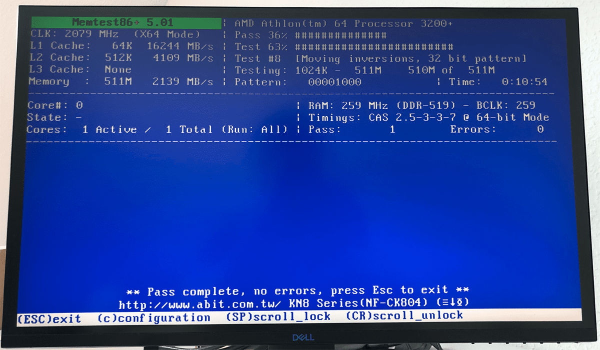

Ja, 2-2-2-5-9-12 / 257MHz / 3,35V ist sehr gut. :bigok:
Edit.
Totalausfälle mit 240MHz habe ich auch. Zum Glück nur zwei Riegel. Einer davon ist aus 308.
