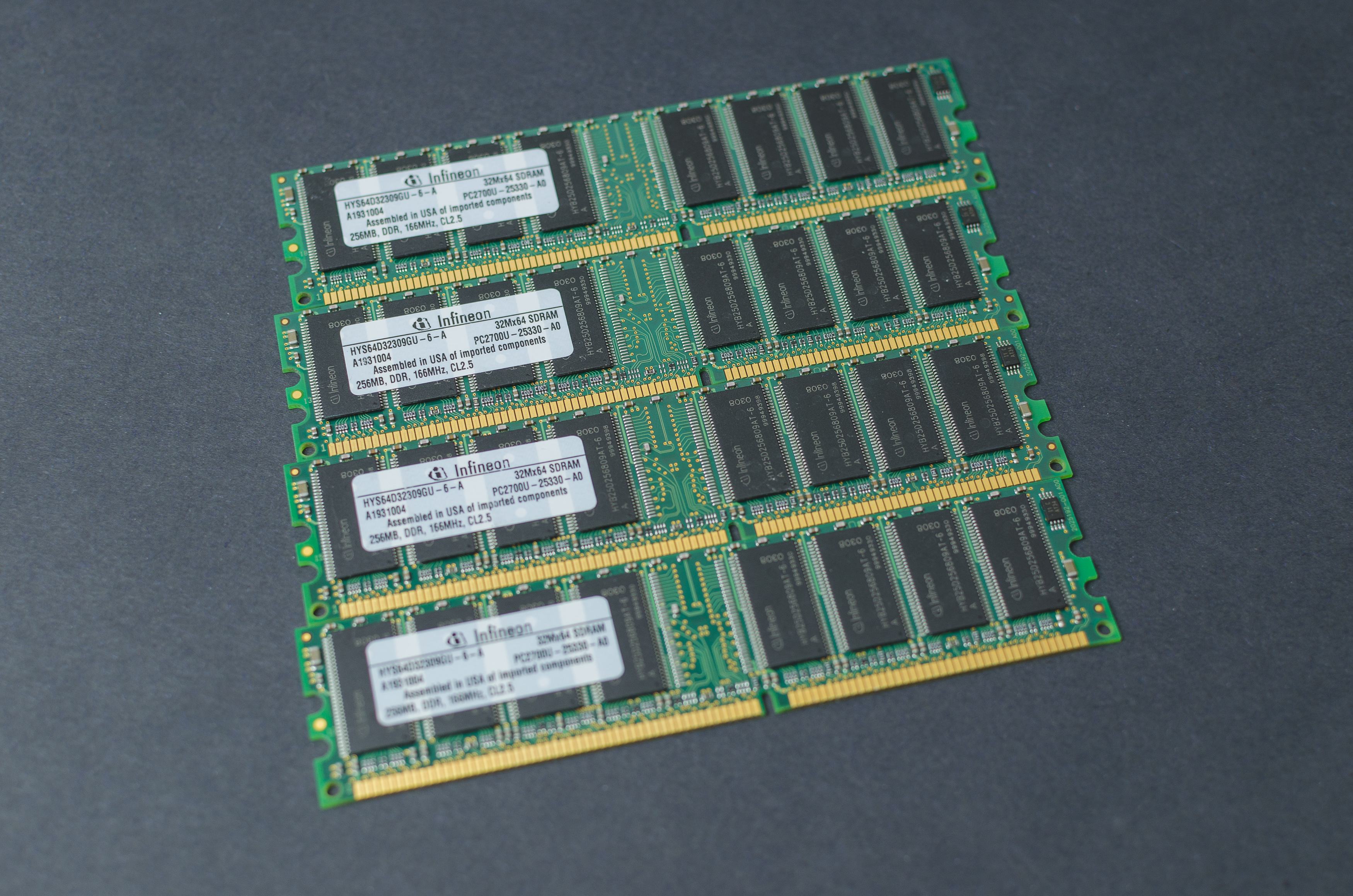

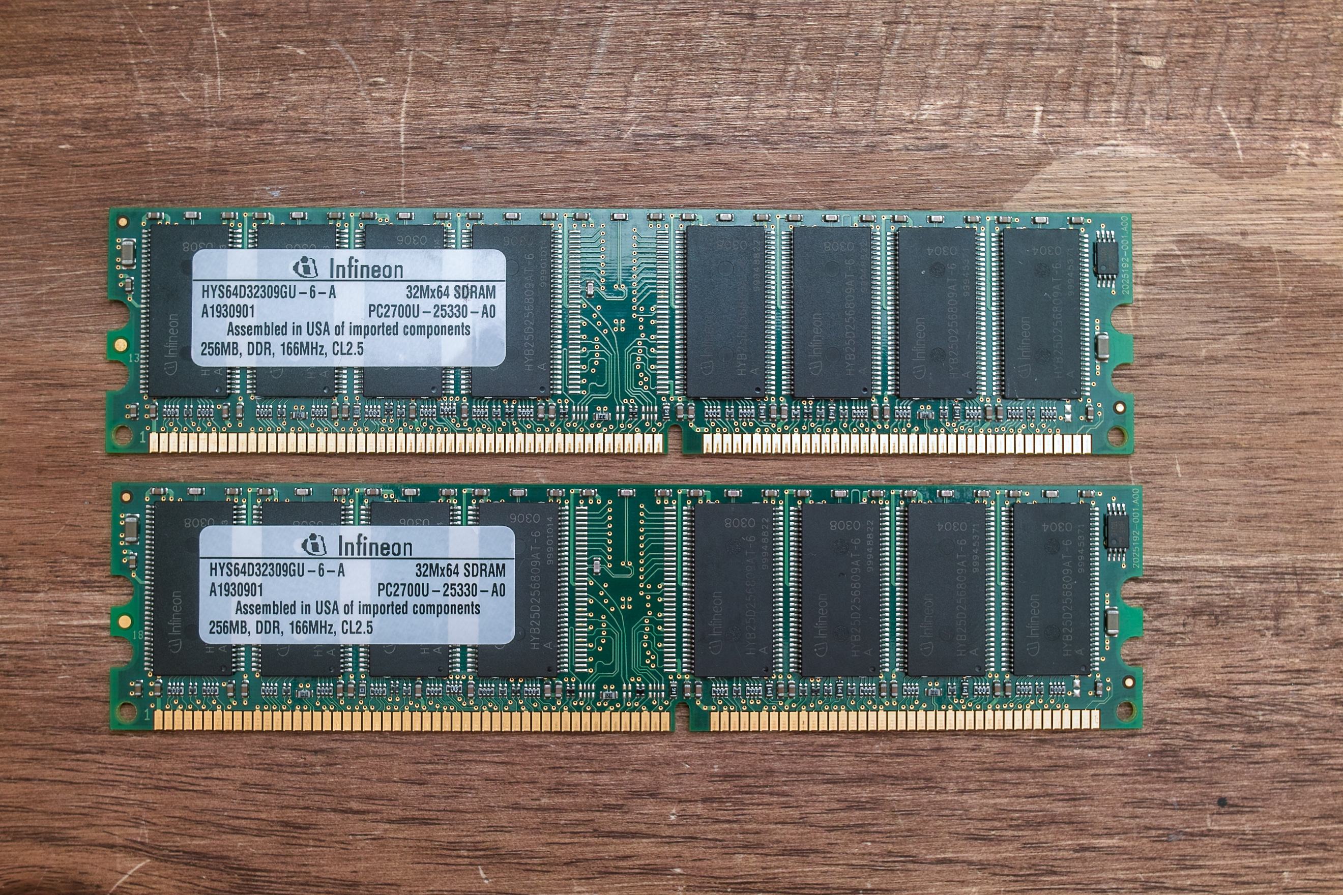

Aeneon/Infineon/Qimonda
Bezeichnung von Infineon Chips:
Chip Typ und RevisionChipgröße und -breiteChip Bezeichnungtyp.OC VerhaltenAnmerkungenMerkmale des PackageBauzeitraumBild
AT-6/7.5
Revision "A"
256mbit x8HYB25D256809AT-6
HYB25D256809AT-7.5
200Mhz2-2-2-X2.8V
240Mhz2-2-2-X3V
250Mhz+2-2-2-X3.3V+
  • skaliert sehr gut mit hoher Spannung (3.3V+)
  • über 250Mhz möglich
  • gerüchteweise baugleich zu Winbond BH-6
  • unterstützt CL=2 und CL=2.5 aber kein CL=3
  • an der kurzen Kante des Chips 2 längliche Metallkanten
  • mittig im Chip zwei kreisrunde Vertiefungen
  • Loch für "Pin1" relativ klein und tief
0232 - 0311-/-
BT-5/6
Revision "B"
256mbit x8HYB25D256800BT-5
HYB25D256800BT-6
200Mhz2.5-3-3-X2.6V
0334-/-
BT-5/6
Revision "B"
HYB25D256800BT-6
200Mhz2.5-3-3-X2.8V
  • Andere Metallpunkte an der Chipkante als der 0334 Chip
0447-/-
BE-5/6
Revision "B"
256mbit x8HYB25D256800BE-5
HYB25D256800BE-6
200Mhz2-3-2-X2.8V
Aeneon0516 - 0804
Infineon-/-
Qimonda-/-
BE-5/6
Revision "B"
512mbit x8HYB25D512800BE-5
HYB25D512800BE-6
  • verfügbar von Infineon sowie umgelabelt als Qimonda und Aeneon
  • skaliert minimal mit erhöhter Spannung (~2.9V)
  • streut sehr stark bzgl. OC
CE-5/6
Revision "C"
256mbit x8HYB25D256800CE-5
HYB25D256800CE-6
-/--/--/--/-qimonda-ce5.jpg
CE-5/6
Revision "C"
512mbit x8HYB25D512800CE-5
HYB25D512800CE-6
200Mhz2-3-2-X2.8V
220Mhz2.5-3-2-X2.8V
240Mhz3-3-2-X2.8V
250Mhz+3-3-3/2-X2.8V
  • an der kurzen Kante des Chips 4 Metallpunkte paarweise angeordnet
  • Loch für "Pin1" relativ groß und flach
Aeneon0508 - 0838
Infineon-/-
Qimonda0642 - 0712
DE-5
Revision "D"
512mbit x8HYB25D512800DE-5
280Mhz+3-3-2-X2.6V
Qimonda0830

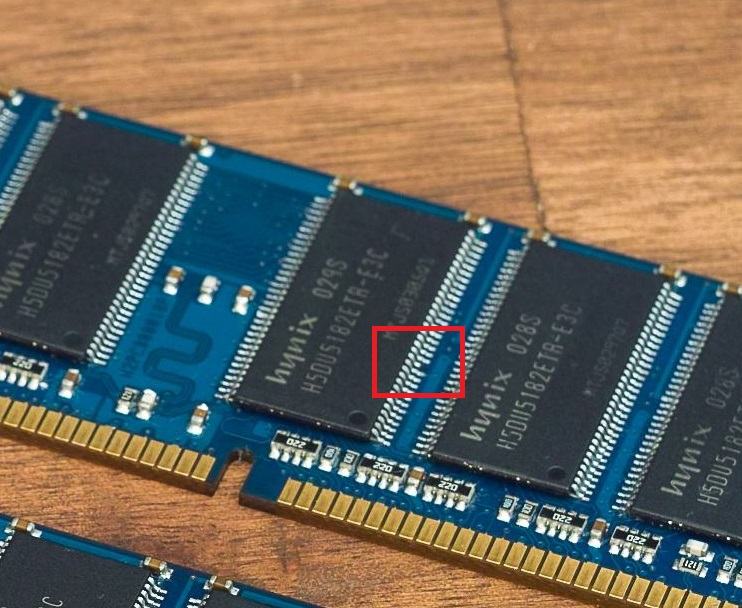

  • an der kurzen Kante des Chips vier Metallpunkte, paarweise angeordnet, Punkte sitzen an der Unterkante des Chips
  • Punkt für "Pin1" aufgedruckt, keine Vertiefung im Chip

Revision "ETR"
ETR-E3C
ETR-FAC
512mbit
x8
H5DU5182ETR-E3C
H5DU5182ETR-FAC
200MHz2.0-2-2-X>2.7V
230MHZ2.0-3-3-X2.5V
270MHz+2.5-3-3-X2.7V
280MHz+3.0-3-3-X2.7V
  • skaliert kaum mit der Spannung
  • DS4; SR 9 für NF2
  • sehr selten
  • vier Metallpunkte paar weise angeordnet, Anordnung Punte anders als andere Hynix Chips
  • lead free; R= ROHS?
>2009/2010-/-
Revision "ETR"
ETR-E3C
512mbit x16H5DU5182ETR-E3C-/--/--/--/--/-

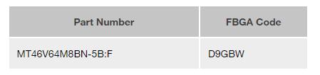

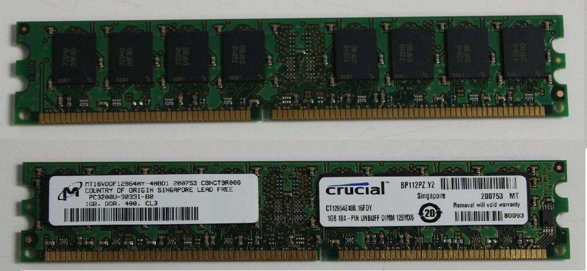

mic
Micron
Bezeichnung von Micron Chips:
Revision "C"
5B C
256mbit x8-/-
220Mhz2.5-2-2-X2.8V
240Mhz2.5-3-2-X2.8V
250Mhz+3-3-2-X2.8V
  • skaliert je nach Revision bis 3.1V
  • neuere Revisionen werden bei höherer Spannung sehr heiss
  • mit guten Chips 250Mhz 2.5-3-2-X möglich
  • schafft 2.5-2-2-X bei 200Mhz (2.8V)
Revision "C"
5B C
512mbit x8-/--/--/--/--/--/-
Revision "D"
5B D
512mbit x8
Revision "F"
5B F
512MBit x8-/--/--/--/--/--/-
Revision "G"
5B G
256mbit x8-/-
200Mhz2-2-2-X2.8V
240Mhz2.5-2-2-X2.8V
260Mhz+3-3-3-X2.8V
  • skaliert je nach Revision bis 3V
  • mit guten Chips 250Mhz 2.5-2-2-X möglich
  • schafft 2-2-2-X bei 200Mhz (2.8V)
  • je eine halbrunde Kerbe in der kurzen Seite des Chips
  • in den Kerben ist Metall sichtbar
0638-/-
Revision "G"
5B G

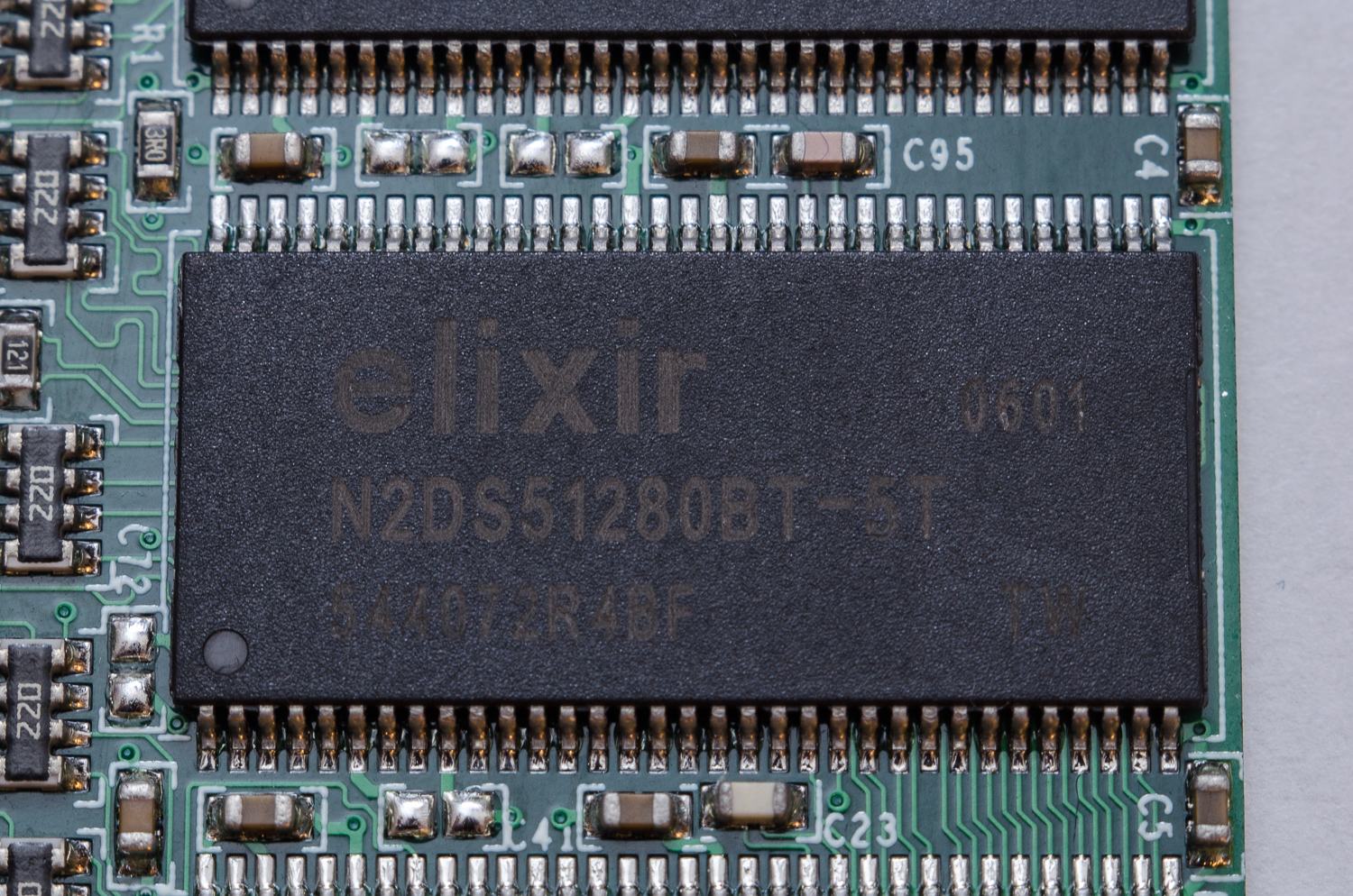

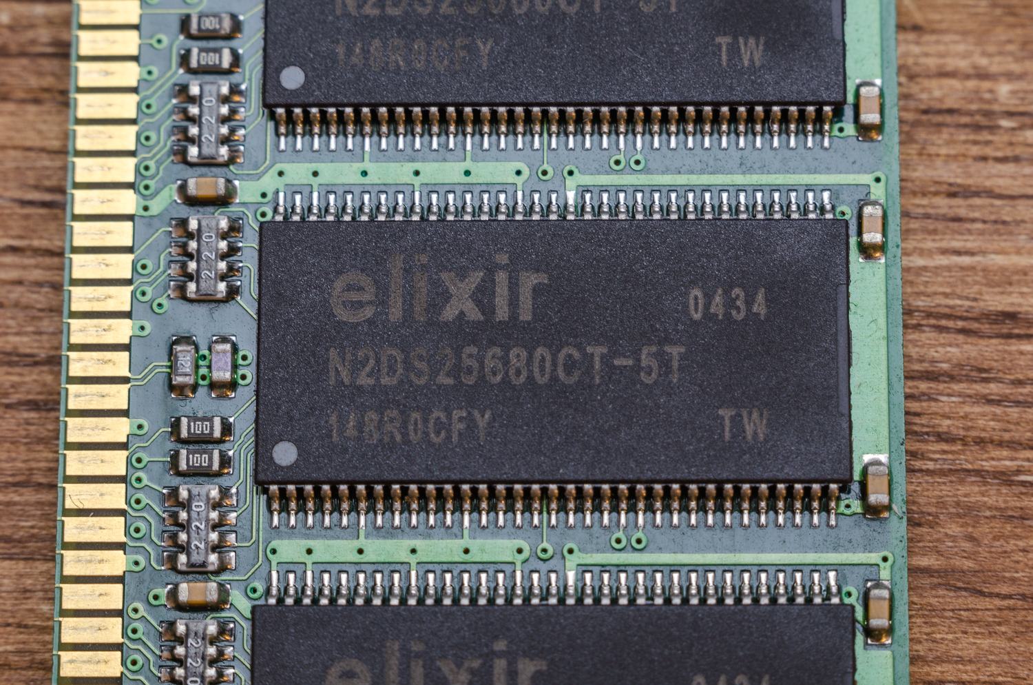

nan

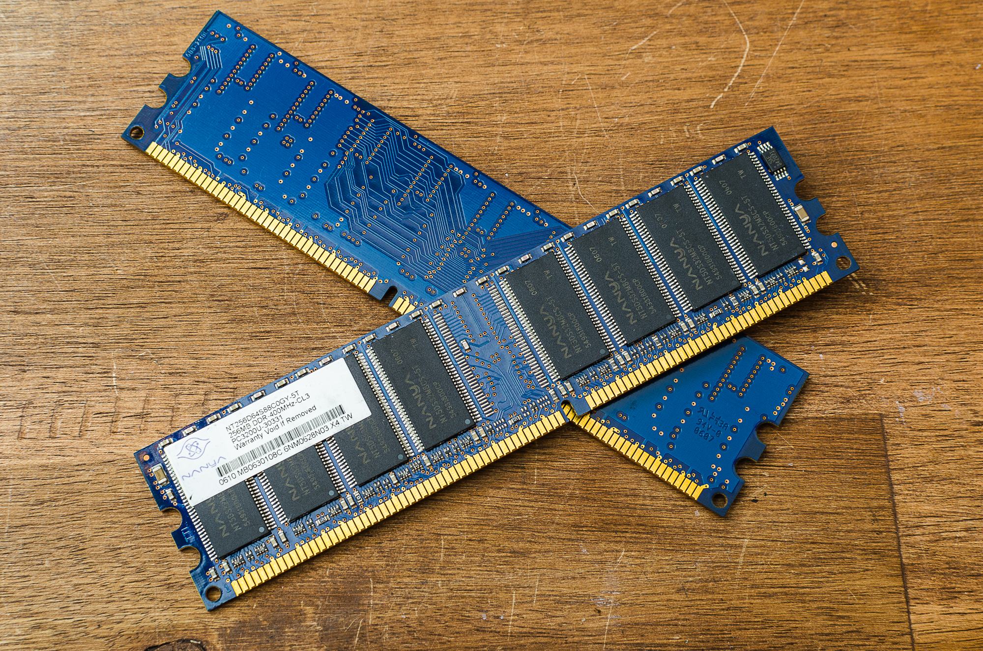

Nanya / Elixir
Chip Bezeichnung
Revision "A"
AT-75B
128mbit x8N2DS12880AT-75B
133Mhz2.5-3-3-X2.6V
0128-/-
Revision "A"
AT-7K
128mbit x8NT5DS32M8AT-7K
133Mhz2.5-3-3-X2.6V
0226-/-
Revision "B"
BT-5T
256mbit x8NT5DS32M8BT-5T
200Mhz
225Mhz
3-3-3-8
3-3-3-8
2.5V
2.5V
  • kein CL2 möglich
  • schafft 2,5-2-2-5
  • reagiert kaum auf Spannung
  • läuft mit CL3 am Höchsten
  • mittelgroßer Kreis im linken unteren Rand
  • 2 Metallpunkte weit auseinander
0416-/-
Revision "C"
CS-5T
256mbit x8NT5DS32M8CS-5T
200Mhz
200Mhz
250Mhz
265Mhz
3-3-3-8
2-2-2-11
2,5-3-2-11
3-3-3-11
2.5V
2.7V
2.7V
2.7V
  • CL2 / CL2,5 / CL3 möglich
  • schafft 2-2-2-11 auf nF2
  • läuft sehr gut auf nF2
  • 4 Metallpunkte paarweise an den Kanten
0607-/-
Revision "C"
CT-5T
256mbit x8NT5DS32M8CT-5T
200Mhz2.5-3-3-112.5V
  • großer flacher Stanzpunkt = Herstellort Taiwan
  • kleiner flacher Stanzpunkt = Herstellort Italien
0526 - 0601-/-
Revision "E"
ES-5T
512mbit x8N2DS51280ES-5T
200Mhz2.5-3-3-X2.6V
0647-/-

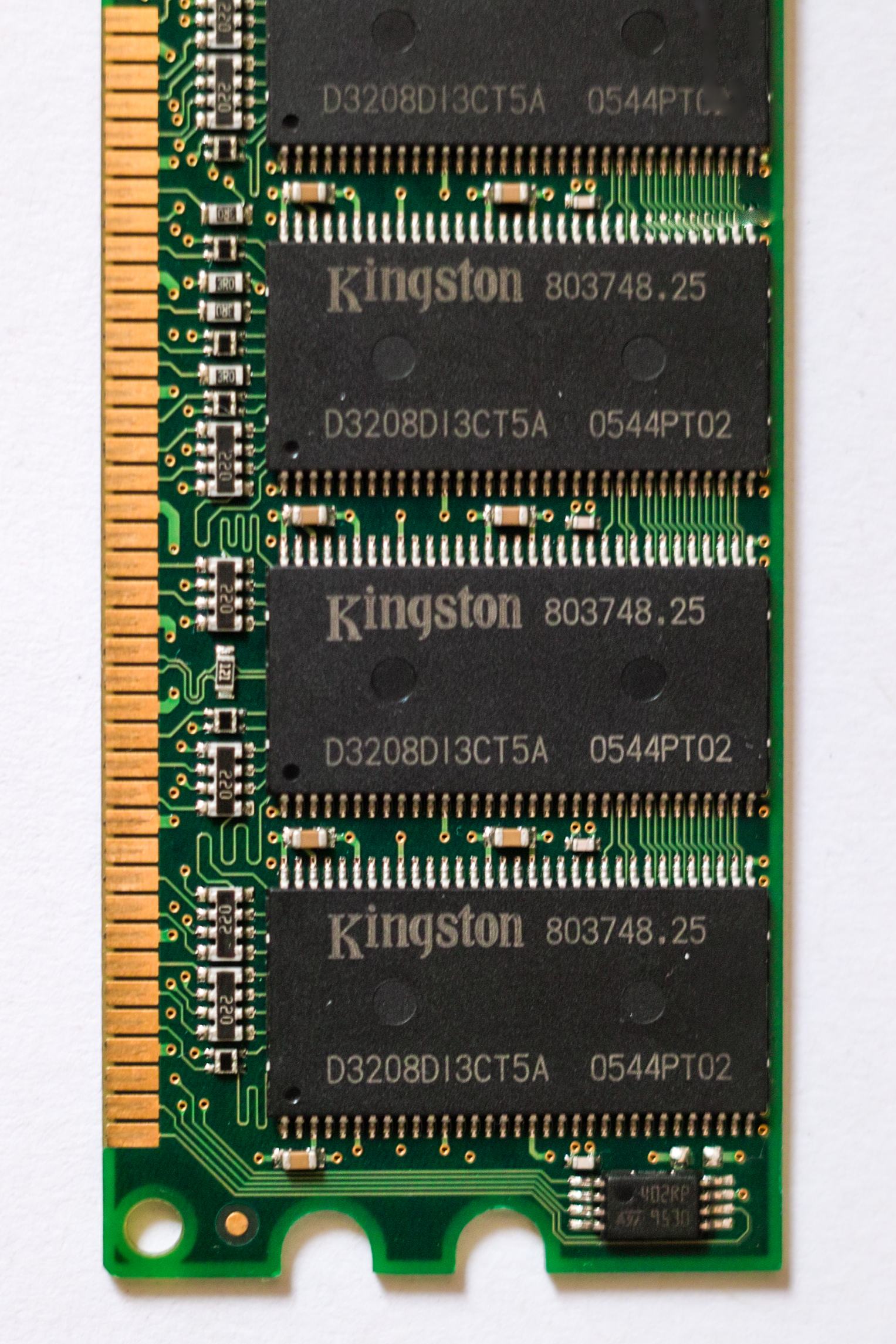

Revision "C"
TCB3
256mbit x8k4h560838c-tcb3
200Mhz2-3-3-X2.8V
  • Achtung: Teilweise wurde über Defekte bei höherer Spannung (>2.9V) berichtet
  • 4 Metallpunkte auf der kurzen Seite des Chips (2 ganz außen)
  • mittelgroßer Punkt für Pin 1
0223-/-

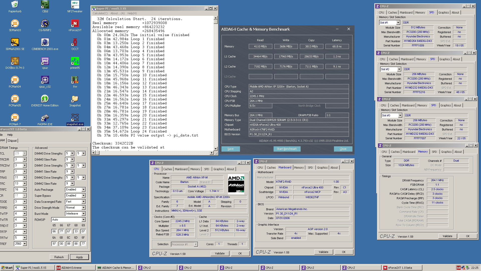

Aeneon 1 GB, CE-5
Aeneon CE-5 1024 MB Riegel Nr. 4 auf DFI Lanparty nF4 Ultra-D Sockel 939
Aeneon AED760UD00-500C98X
double sided, 45. KW 2008, Aufdruck AED93T500 C -> Aeneon CE-5
Spezifikation: 200 MHz @ 3-3-3-8 @ 2,50 Volt
Möglich:
-> CL2 / CL2,5 / CL3
Nicht möglich:
-> tRCD <3
SuperPi 1M Testdurchlauf (alle Subtimings auf "Auto")
2,0-3-2-5 @ 235 MHz @ 2,70 v
2,5-3-3-6 @ 265 MHz @ 2,70 v
3,0-3-2-8 @ 250 MHz @ 2,50 v
3,0-3-3-8 @ 295 MHz @ 2,70 v
3,0-4-3-8 @ 295 MHz @ 2,70 v
3,0-4-4-8 @ 295 MHz @ 2,70 v
Dieser Riegel skaliert sehr gut mit dem Takt. Bei CL3 ist es mit langsamen Timings egal, die 295 MHz sind immer drin. Leider knapp an den 300 MHz gescheitert.

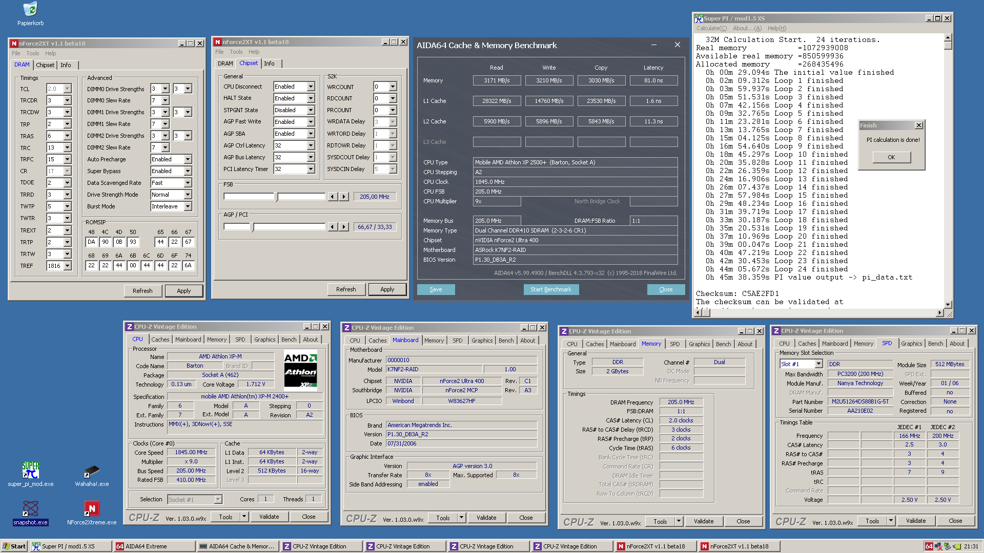

Aeneon CE-5 1024 MB Riegel auf ASRock K7NF2-RAID Sockel 462
Aeneon AED760UD00-500 C98X
double sided, 51. KW 2007, Aufdruck AED93T500 C -> Aeneon CE-5
Möglich:
Nicht möglich:
-> tRCD <3
SuperPi 1M Testdurchlauf (Subtimings 3-4-4-4-3-4-5)
2,0-3-2-11 @ 220 MHz @ 2,80 v
2,5-3-2-11 @ 250 MHz @ 2,80 v
3,0-3-2-11 @ 264* MHz @ 2,80 v
*= 264MHz ist board limit.

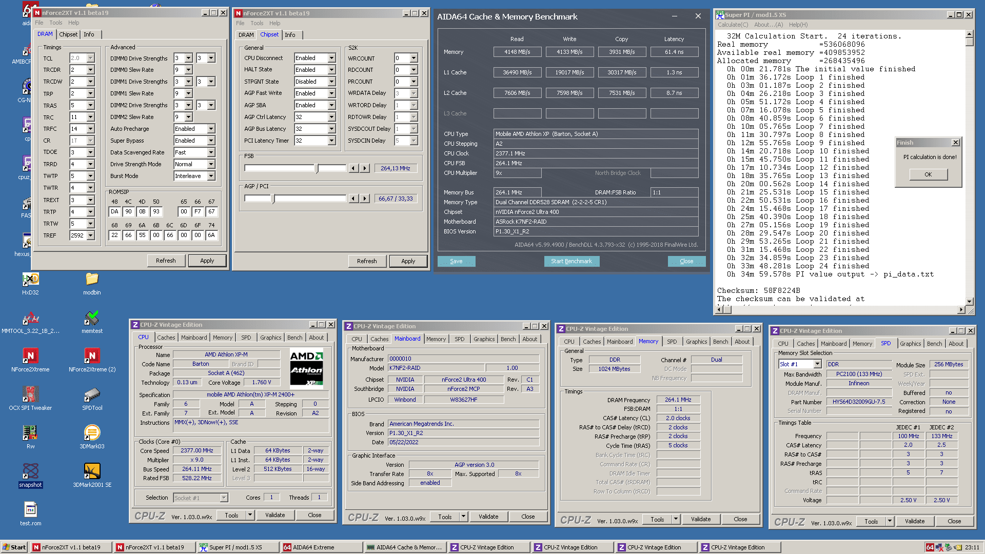

Aeneon CE-6 256 MB Riegel auf ASRock K7NF2-RAID Sockel 462
Aeneon AED560UD00-600C88X
single sided, Datum unbekannt, Aufdruck G32Mx8 DDR umgelabelt -> Aeneon CE-6
Spezifikation: 166 MHz @ 2,5-3-3-7 @ 2,50 Volt
Möglich:
Nicht möglich:
-> tRCD <3
2,0-3-2-11 @ 200 MHz @ 2,50 v
2,5-3-2-11 @ 225 MHz @ 2,50 v
3,0-3-2-11 @ 230 MHz @ 2,50 v

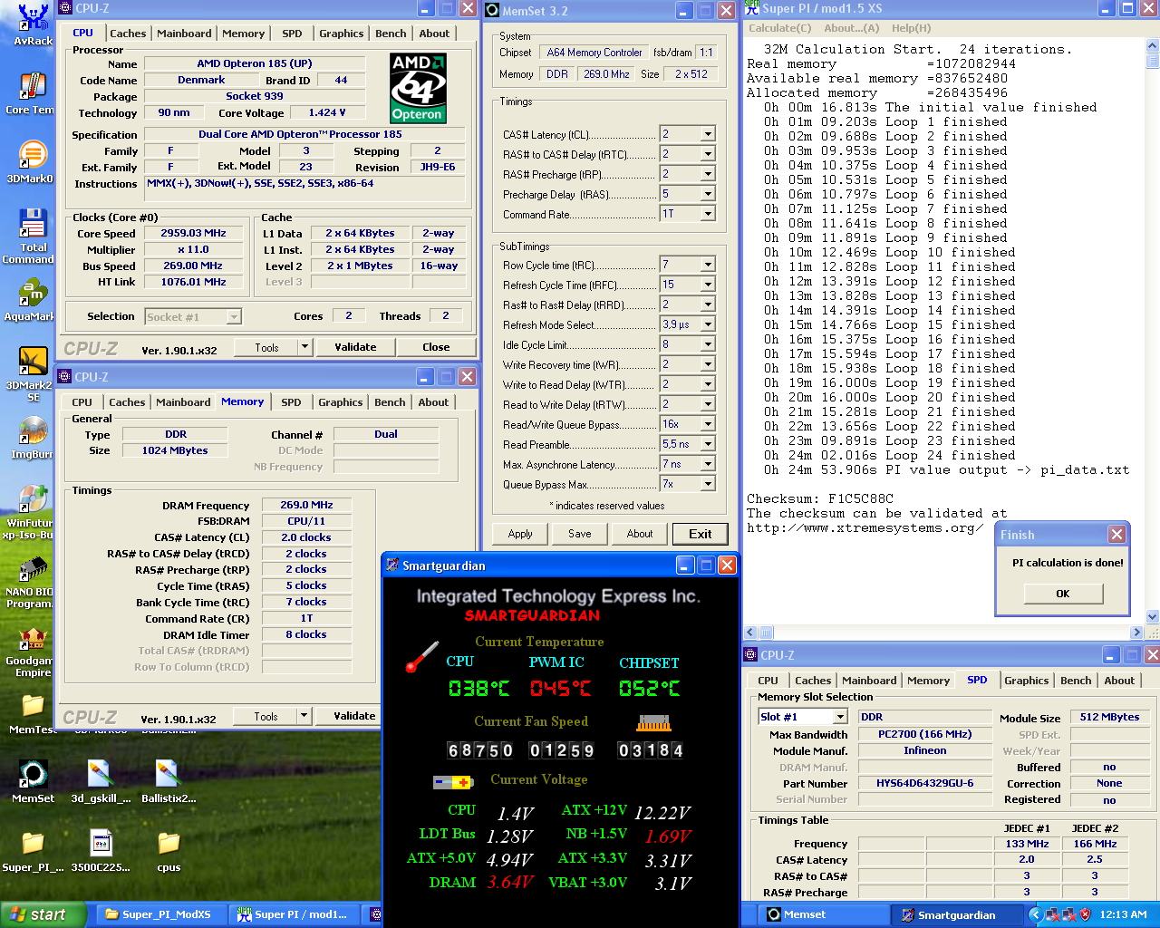

HYNIX 1 GB, D43
Hynix D D43 1 GB Riegel auf DFI Lanparty nF4 Ultra-D Sockel 939
double sided, 52. KW 2008
Datenblattspezifikation: HY5DU12822DTP-D43 @ 200 MHz @ 3-3-3-x
Möglich:
-> CL2,5 und CL3
-> tRAS 0
-> DRAM Idle Timer 0
Nicht möglich:
-> CL2 bei 200 MHz (Spannung 2,60 v - 3,20 v; kein Booten)
-> tRCD <3
-> rRP <2
Cl 2,5 - 3 - 2 - 0
CL 2,5 - 3 - 3 - 0
CL 2,5 - 4 - 3 - 0
CL 2,5 - 4 - 4 - 0
200 MHz
2,60 v​
2,60 v​
2,60 v​
2,60 v​
205 MHz
2,70 v​
2,60 v​
2,60 v​
2,60 v​
210 MHz
2,60 v​
2,60 v​
2,60 v​
215 MHz
2,60 v​
2,60 v​
2,60 v​
220 MHz
2,80 v​
2,60 v​
2,60 v​
225 MHz
3,00 v​
2,80 v​
2,90 v​
CL 3,0 - 3 - 2 - 0
CL 3,0 - 3 - 3 - 0
CL 3,0 - 4 - 3 - 0
CL 3,0 - 4 - 4 - 0
200 MHz
2,60 v​
2,60 v​
2,60 v​
2,60 v​
205 MHz
2,80 v​
2,60 v​
2,60 v​
2,60 v​
210 MHz
2,60 v​
2,60 v​
2,60 v​
215 MHz
2,60 v​
2,60 v​
2,60 v​
220 MHz
2,60 v​
2,60 v​
2,60 v​
225 MHz
2,60 v​
2,60 v​
2,60 v​
230 MHz
2,60 v​
2,60 v​
2,60 v​
235 MHz
2,60 v​
2,60 v​
2,60 v​
240 MHz
2,60 v​
2,60 v​
2,60 v​
245 MHz
2,70 v​
2,70 v​
250 MHz
2,80 v​
2,80 v​
Fazit:
CL 2,5 geht bis 225 MHz, egal ob mit 3-3-x / 4-3-x oder 4-4-x
CL 3 geht bis 250 MHz, allerdings nur mit tRCD 4

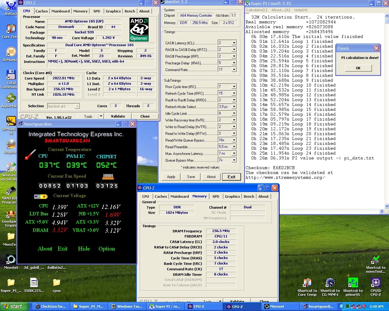

NANYA 512 MB, B-5T
Nanya B-5T 512 MB Riegel Nr. 1 auf DFI Lanparty nF4 Ultra-D Sockel 939
Nanya NT512D64S8HB1G-5T
double sided, 16./20. KW 2004, Aufdruck NT5DS32M8BT-5T -> Nanya B-5T
Möglich:
-> CL2,5 / CL3, rRCD + tRP 2
Nicht möglich:
-> CL2
2,5-2-2-5 @ 205 MHz @ 2,60 v
2,5-3-3-6 @ 210 MHz @ 2,60 v
3,0-3-2-8 @ 210 MHz @ 2,60 v
3,0-3-3-8 @ 225 MHz @ 2,50 v
Nanya B-5T macht keine CL2, der Rest ist verfügbar, allerdings reagiert der Riegel so gu wie nicht auf Spannungsänderung. Kurios: sobald ich tRCD und tRP auf 2 stelle, bootet Windows immer mit mindestens 2,60 Volt, auch wenn ich nur 2,50 Volt im BIOS eingestellt habe.

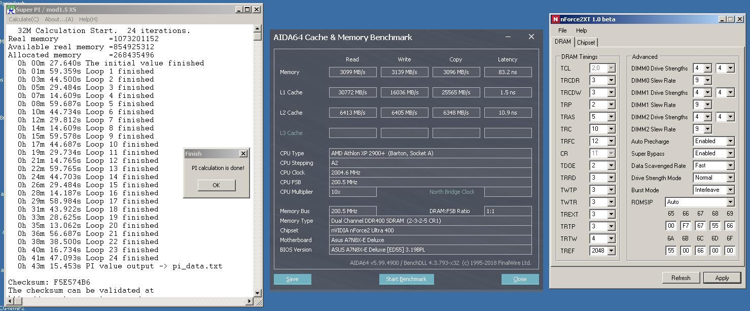

SuperPi 32M (Subtimings 3-4-4-4-3-4-5; 4-5-5-5-3-5-6)
2,0-2-2-11 @ 200 MHz @ 2,70 v (2,50V reichen richt)
2,0-3-2-11 @ 225 MHz @ 2,70 v
2,5-3-2-11 @ 251 MHz @ 2,70 v
3,0-3-3-11 @ 263 MHz @ 2,70 v

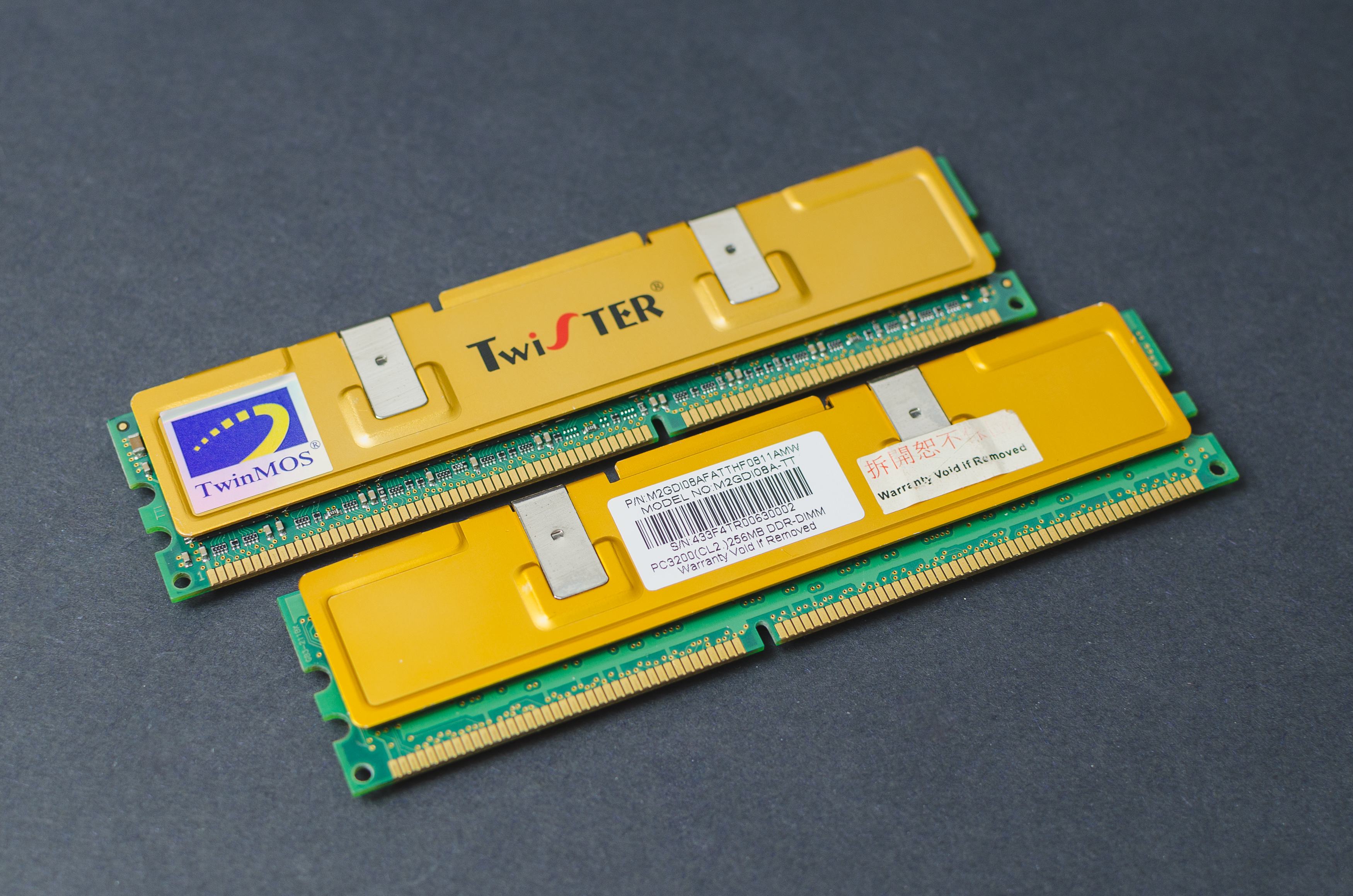

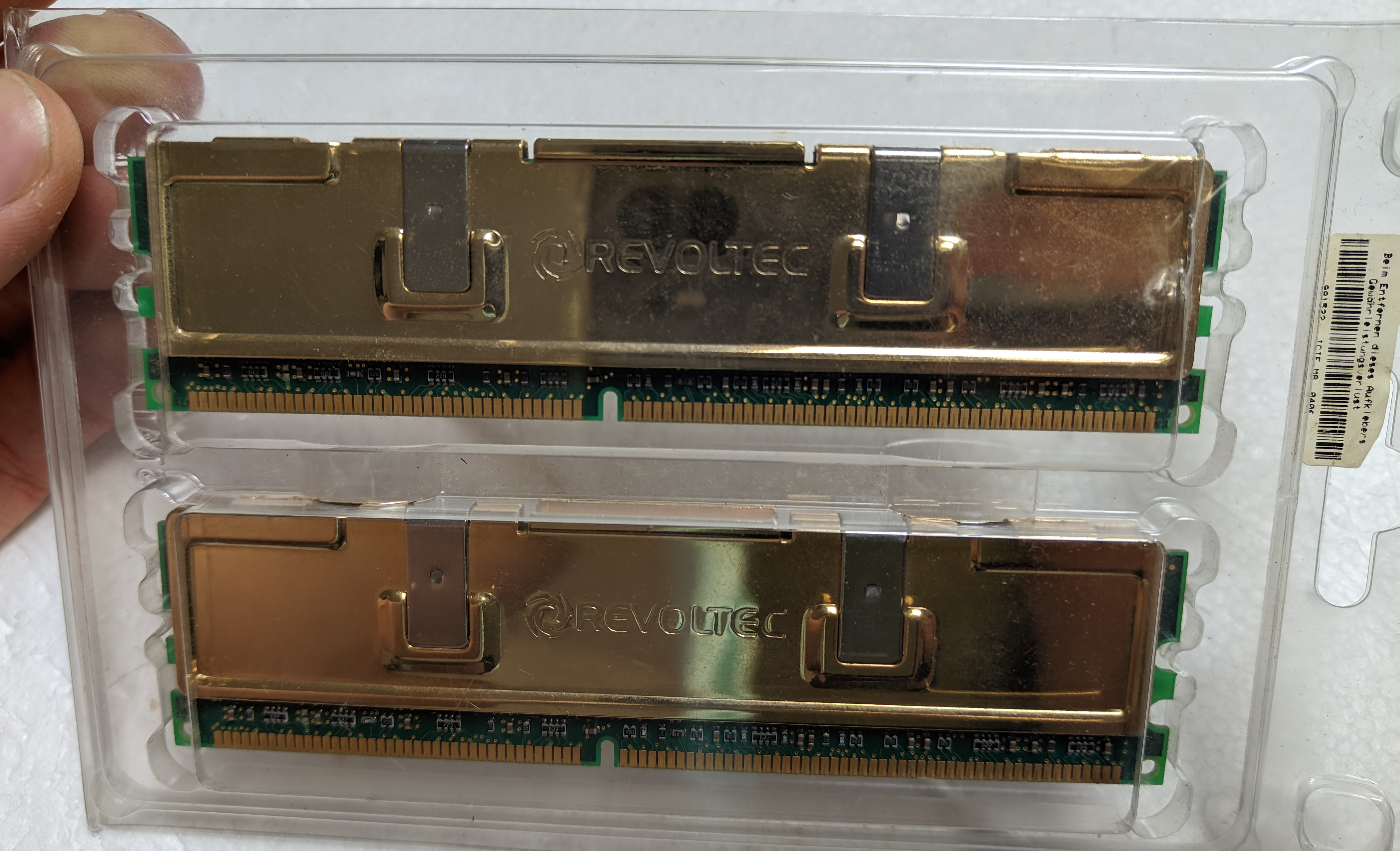

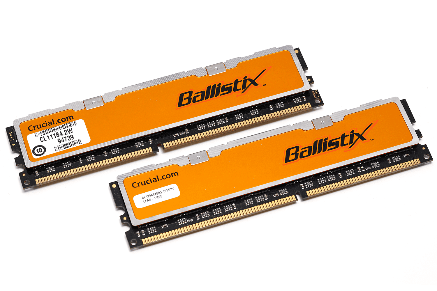

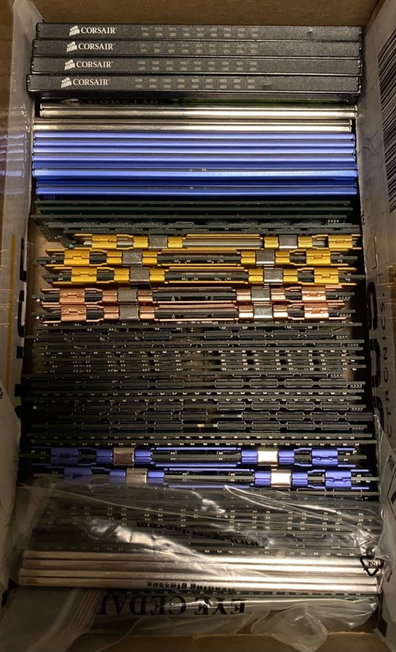

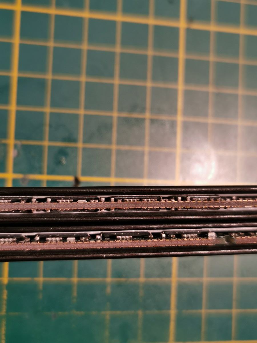

Da es eher weniger praktisch relevant für den Marktplatz Thread scheint:
Was Serverspeicher angeht ein ganz interessantes Konvolut, einige gestapelte Module bei.
Auf Bild 2 und dem letzten Bild erkennt man auch Engineering Samples von gestapelten Micron DDR1 Modulen.
Bei einem Anflug von Schwäche hat der innere Ferengi wieder gesiegt...

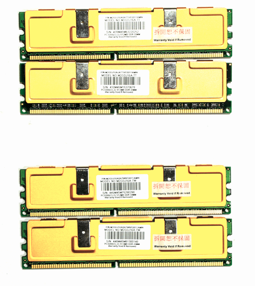

Hynix D5 auf den Twister Modulen.
Deshalb habe ich auch zugeschlagen. Was mich etwas wundert, die 512MB Riegel 4300 (CL3) -1AMW / D5 haben ein leicht niedrigeres PCB. Beide keine BP, so wie es aussieht.
Das mit Brainpower macht nix. Gibt genug OEM-PCB, die gute Signalwirkung haben und für OC geeigent sind. Damals wurde um BP so ein Hype gemacht, weil einzelne sehr gute Ergebnisse erzielt wurden.
Die 4300er sind aber nciht auf Bild drauf oder meinst du andere, die du schon hast ?
Die sind nicht auf dem Bild. Es sind andere Riegel. In der DDR1 Overclocking Liste sind die aber schon drin.
Ich habe jetzt zwei D5 Kits.:d

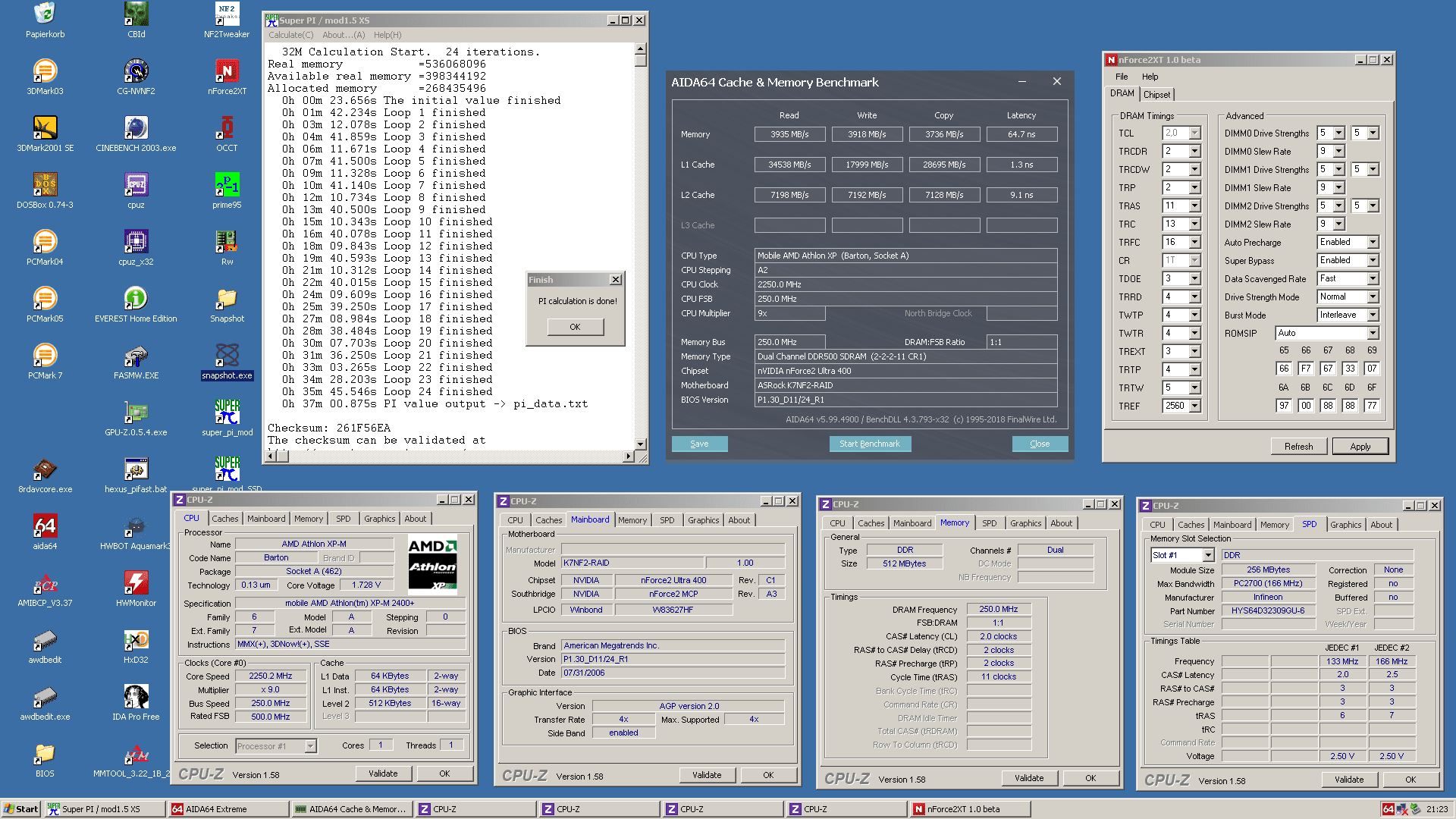

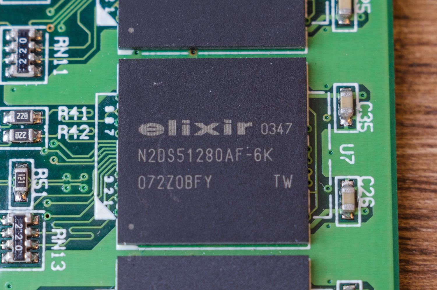

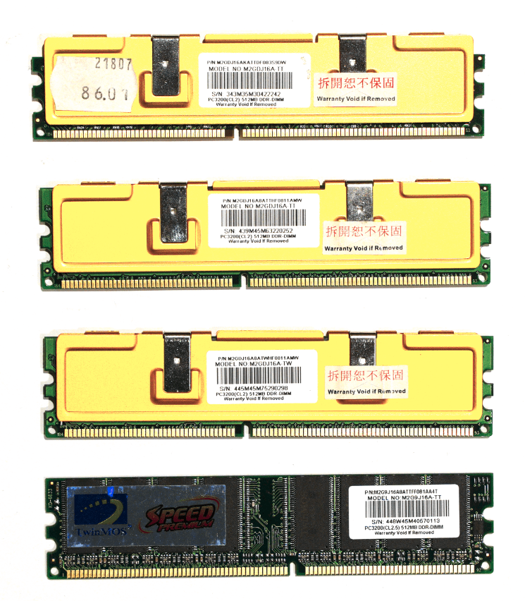

Elixir (Nanya) BT-5T 512 MB Riegel #1 auf ASRock K7NF2-RAID Sockel 462
M2U51264DS88B1G-5T
single sided, N2DS51280BT-5T (0601), 512MBit Chips, TW, --->[BT-5T]
Spezifikation: 200 MHz @ 3,0-4-4-8 @ 2,50 Volt
Möglich:
Nicht möglich:
tRCD = 2
SuperPi 1M (Subtimings 3-4-4-4-3-4-5 )
2,0-3-2-7 @ 215 MHz @ 2,70 v
2,5-3-2-7 @ 225 MHz @ 2,70 v
2,5-3-3-8 @ 235 MHz @ 2,70 v
3,0-3-2-8 @ 230 MHz @ 2,70 v
3,0-3-3-8 @ 230 MHz @ 2,70 v
Elixir (Nanya) BT-5T 512 MB Riegel #2 auf ASRock K7NF2-RAID Sockel 462
M2U51264DS88B1G-5T
Spezifikation: 200 MHz @ 3,0-3-3-8 @ 2,50 Volt
Möglich:
Nicht möglich:
tRCD = 2
2,0-3-2-7 @ 205 MHz @ 2,70 v
2,5-3-2-7 @ 220 MHz @ 2,70 v
2,5-3-3-8 @ 225 MHz @ 2,70 v
3,0-3-2-8 @ 225 MHz @ 2,70 v
SuperPi 32M (Subtimings 3-4-4-4-3-4-5 )
Beide Riegel im Dual Channel
2,0-3-2-6 @ 205 MHz @ 2,50v
Nichts besonderes. Wer Riegel mit grünem PCB braucht und CL2 bei 200MHz haben möchte, ist das eine Möglichkeit. OC ist hier nicht drin.
Chips reagieren nicht / kaum auf Spannung. Bis ca. 2,9V gibt es minimale und kaum messbare Verbessrungen, darüber hinaus bringt die Spannung nichts mehr.

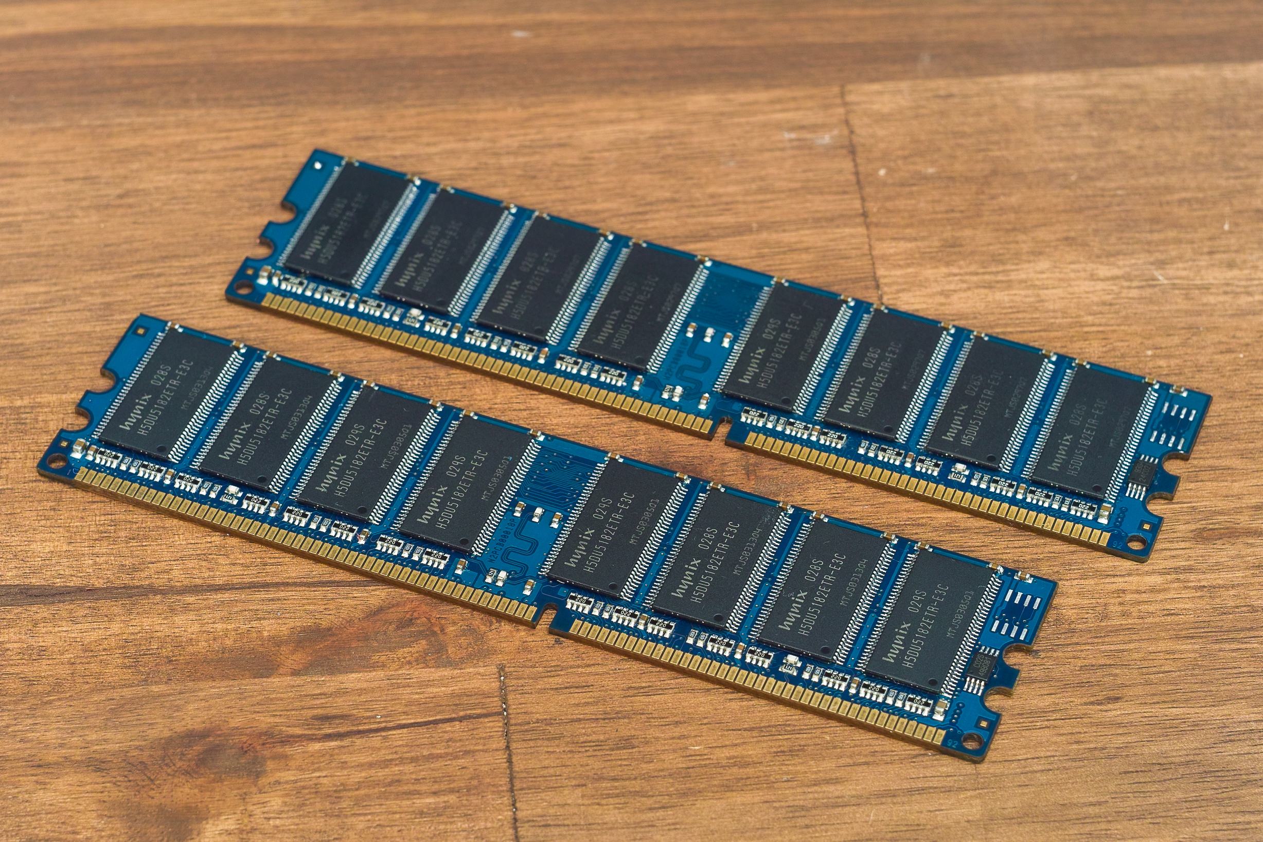

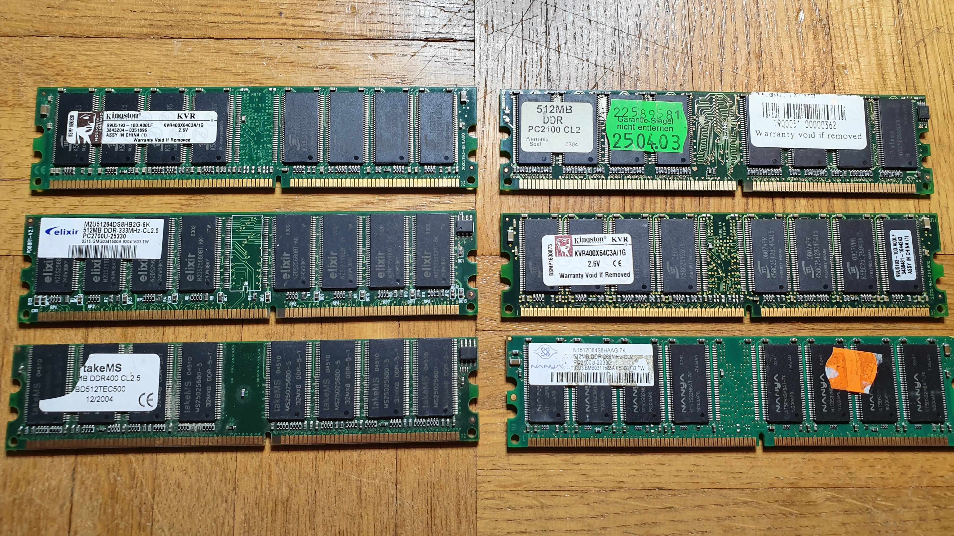

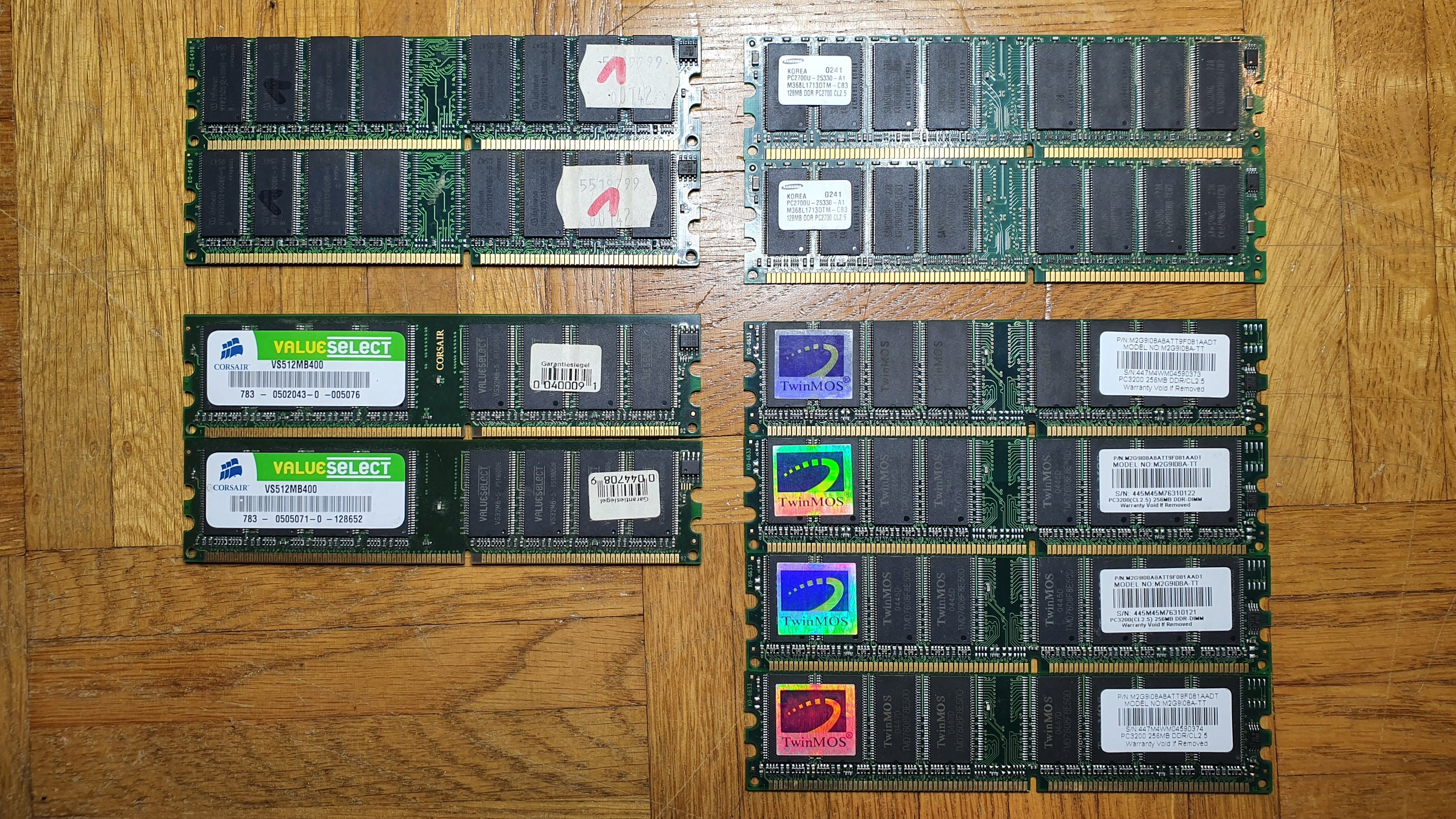

ich hab ne Tüte DDR1 Ram bekommen,
hab wie immer 0 Ahnung was was taugt, könnt ihr mal drüber gucken?
zuerst die Paare:
Links oben: kein Aufkleber, auf den Chips steht: Infineon HYB25D512400BE-5 FVV28033
Links unten: Chipbeschriftung= Valueselect VS32M8-5 PS1300506
Rechts oben: Samsung 238 K4H280838D-TCB3
Rechts unten: Twinmos 0445D TMD7608F8E50D(sind nur einseitig bestückt)
Dann die einzelnen hier
links oben: 0833SPR K58C2512804SB15 SL065409AQBRD
links mitte: Elexier 0302 N2DS25680BT-6K 240W3BKY
links unten: Take MS 0451D MS25D25680-5 32MX8 DDR-5-T
rechts oben: Infineon HYB25D256800BT-6 B
rechts mitte: 0807VPR K58C2512804SA15 V1817505HQARA
rechts unten: Nanya 0241 NT5DS32M8AT-7K 13200AP8
klicke oben auf der Seite auf "Zum Vergrößern anklicken..."
Wenn sie funktionieren, taugen sie doch alle noch. Oder ?
Die Twinmos sind allesamt Powerchip, da die P/N auf AADT endet. Der Rest ist auch eher Durchschnittsware, nix außergewöhnliches dabei. Ich würde wohl die Infineon BE-5 und die Corsair antesten, eventuell taugen die halbwegs.
danke euch, dacht ich mir fast, für umsonst aber ok 😂

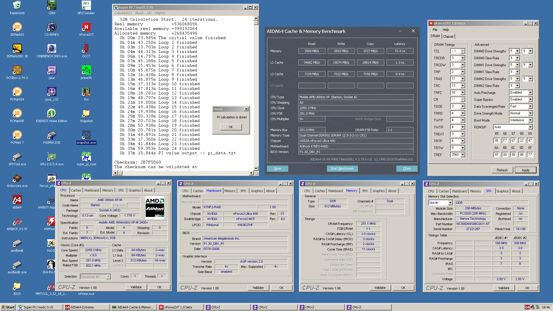

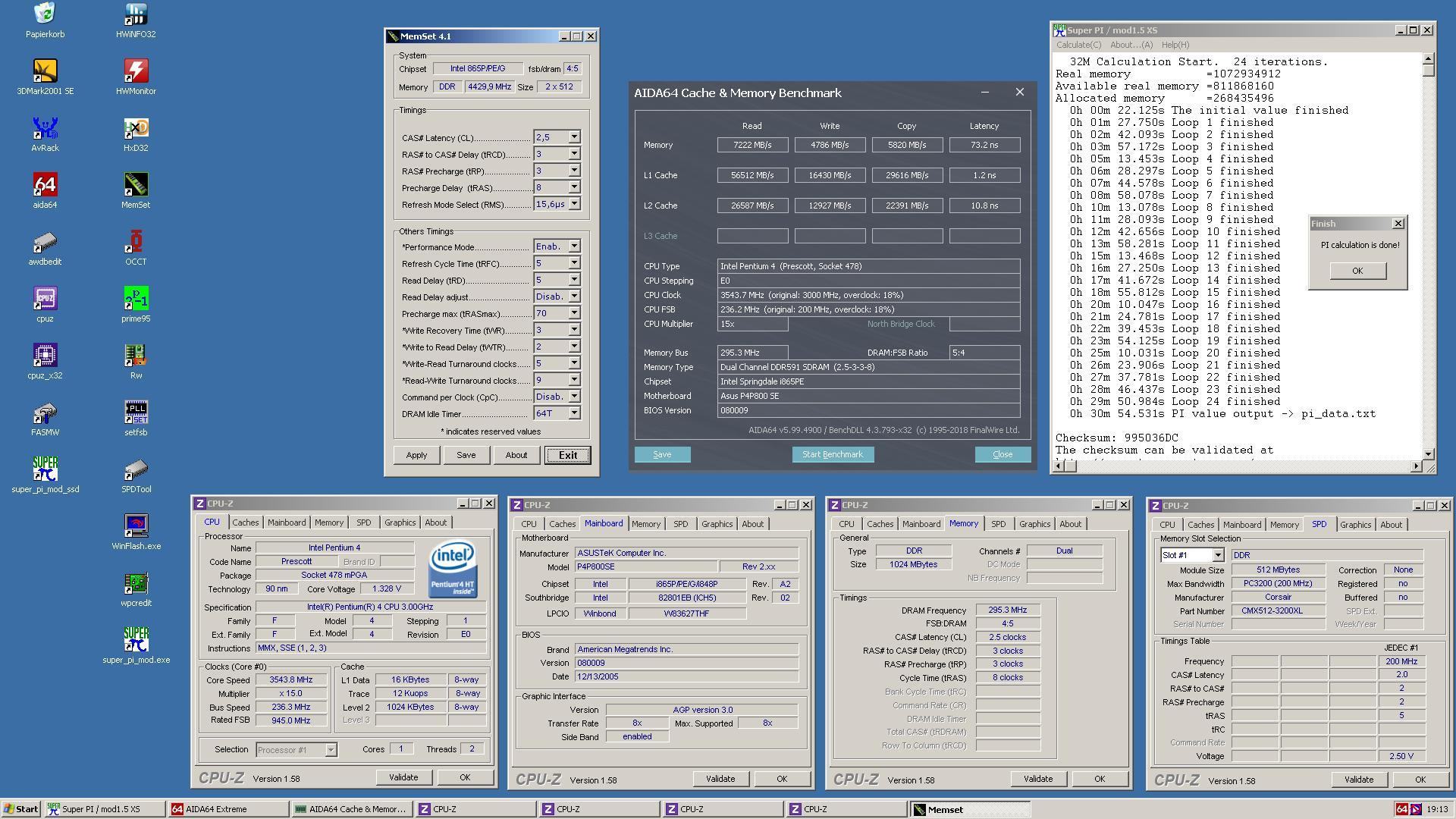

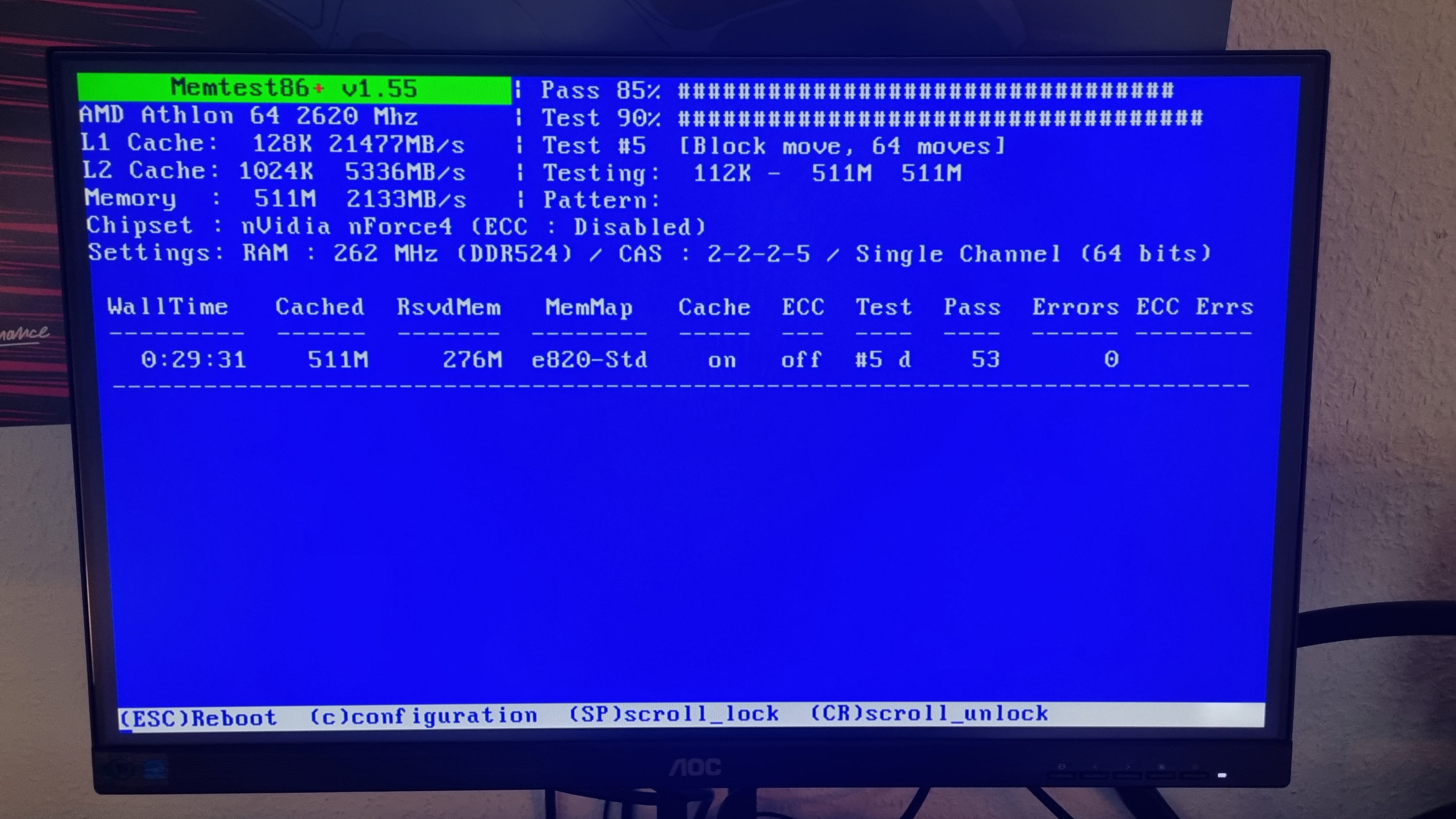

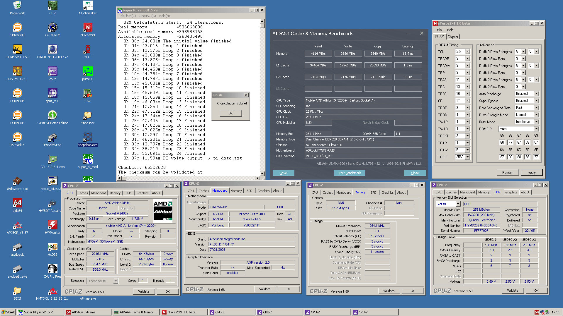

Elixir (Nanya) CT-5T 512 MB Riegel #1 auf ASRock K7NF2-RAID Sockel 462
M2U51264DS8HC3G-5T
double sided, N2DS25680CT-5T (0434), 256MBit Chips, TW, --->[CT-5T]
Möglich:
Nicht möglich:
2,0-2-2-5-11-14 @ 200 MHz @ 2,70 v
2,0-3-2-6-11-14 @ 225 MHz @ 2,70 v
2,5-3-2-7-11-14 @ 250 MHz @ 2,70 v
3,0-3-2-7-11-14 @ 260 MHz @ 2,70 v
my 2 cents
guter CT-5T Riegel. Mit dem Ergebnis hatte ich nicht gerechnet. Chips reagieren nicht/kaum auf Spannung.
Ich frage mich, ob Nanya für Elixir die Chips gebint hat?

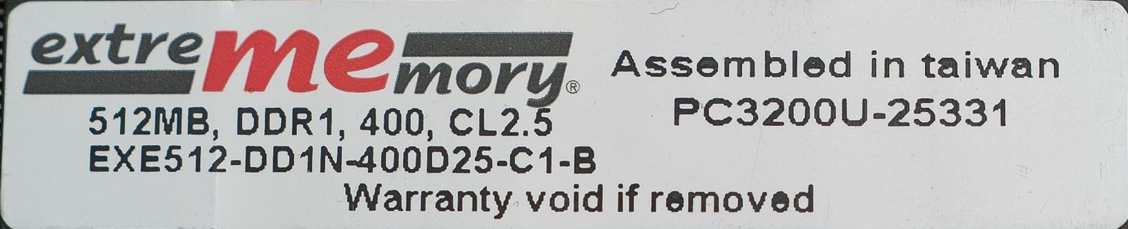

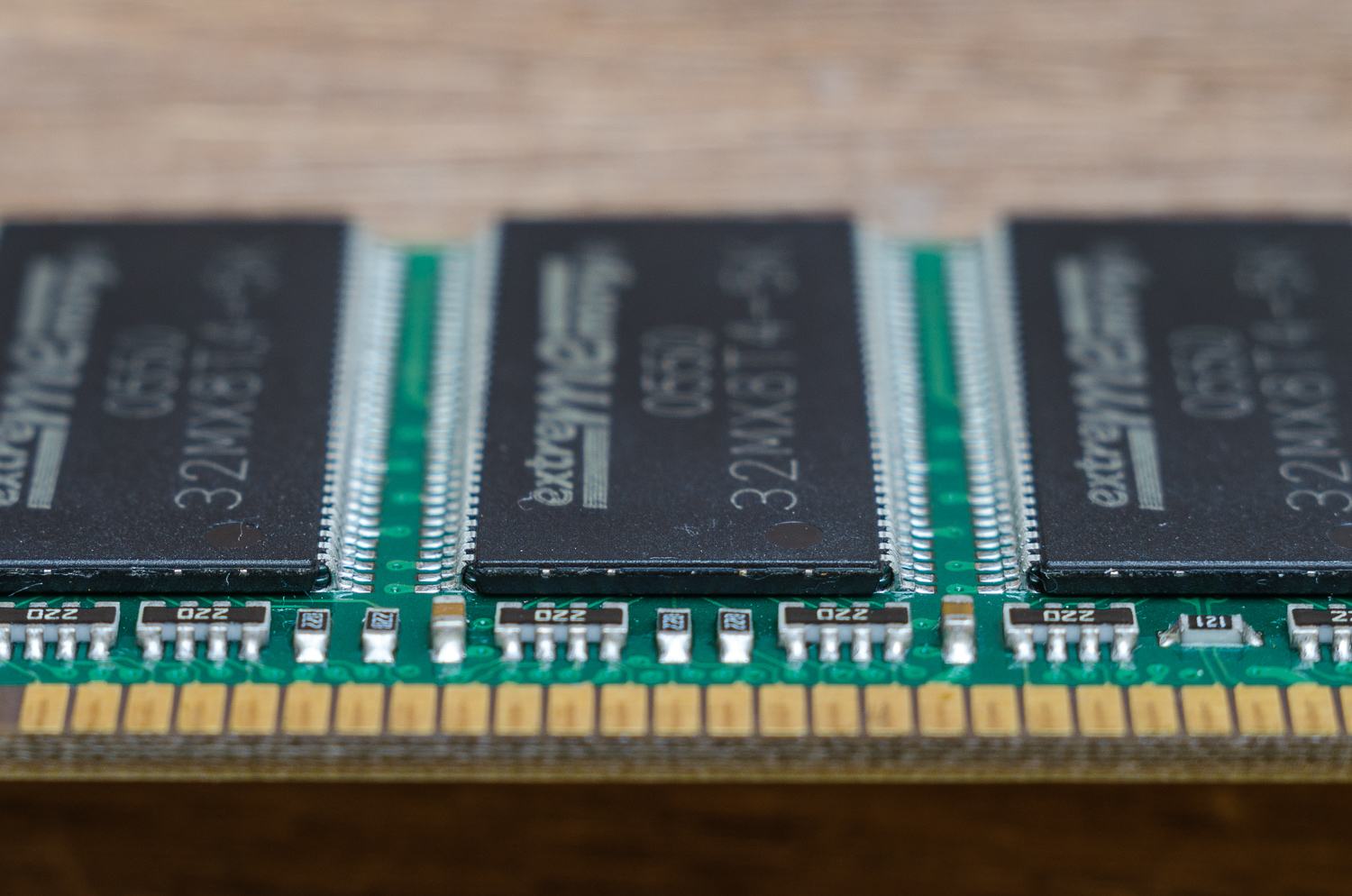

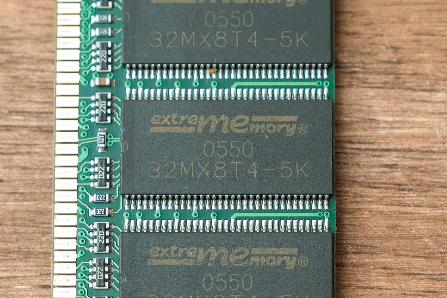

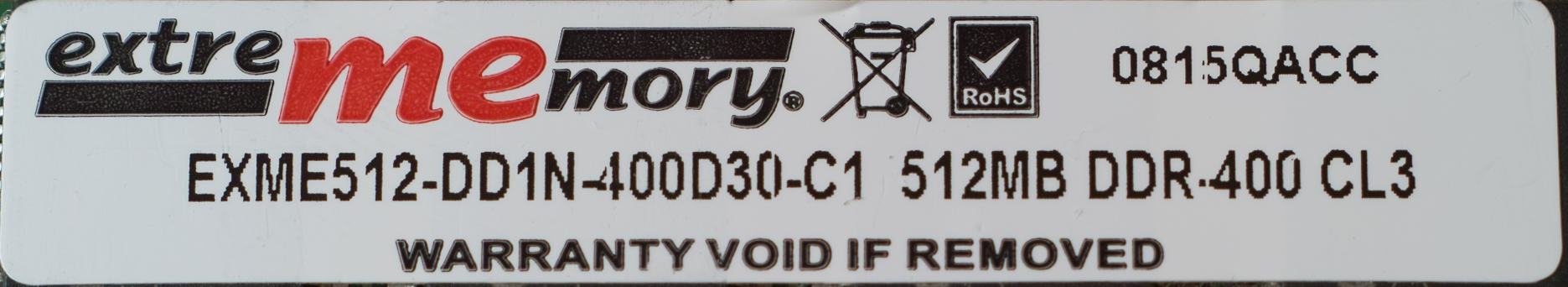

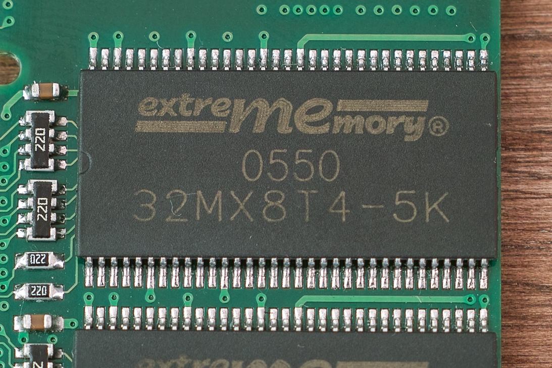

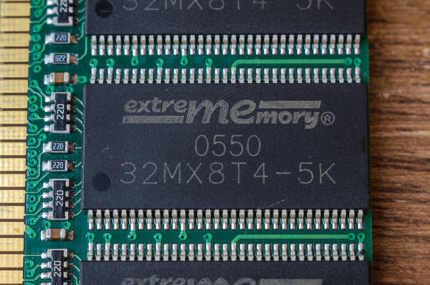

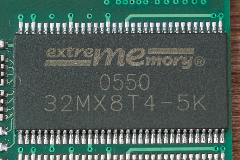

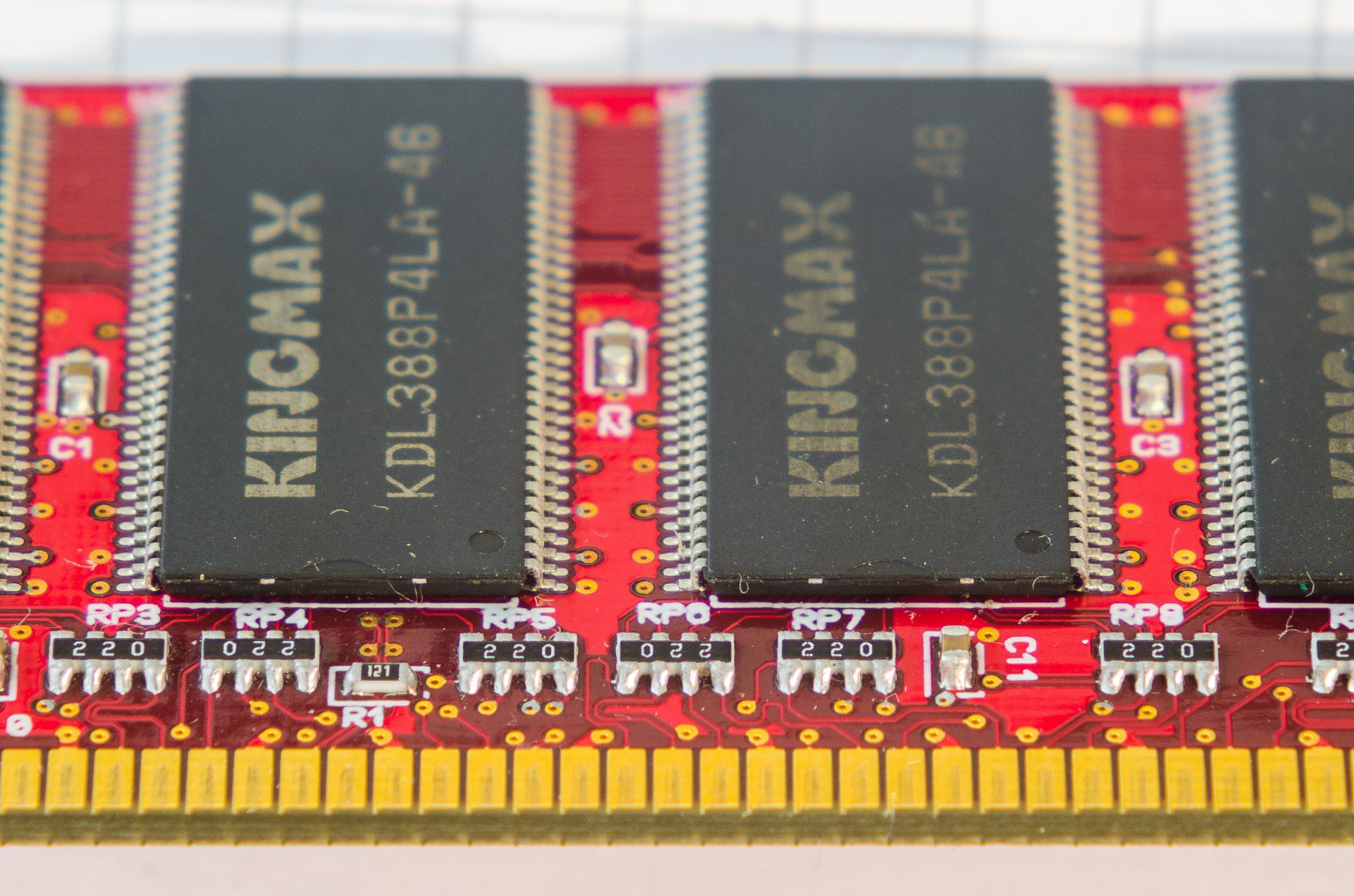

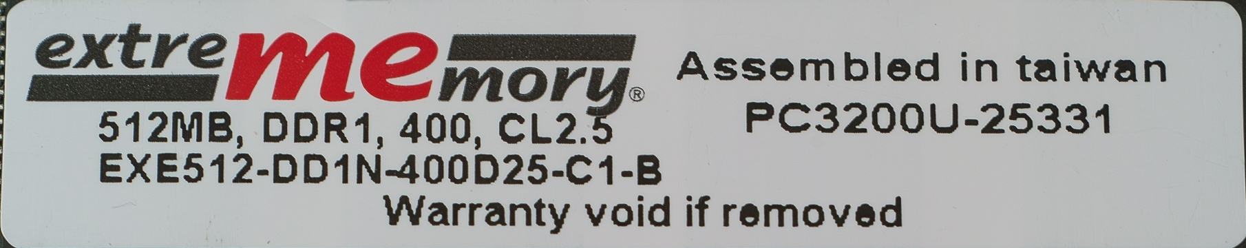

extreMEmory 512 MB Riegel #1 auf ASRock K7NF2-RAID Sockel 462
EXE512-DD1N-400D25-C1-B
double sided, 32Mx8T4-5K (0550), 256MBit Chips
Spezifikation: 200 MHz @ 2,5-3-3-8 @ 2,50 Volt
Möglich:
-> CL2,5 / CL3
Nicht möglich:
CL2; tRCD=2; tRP=2

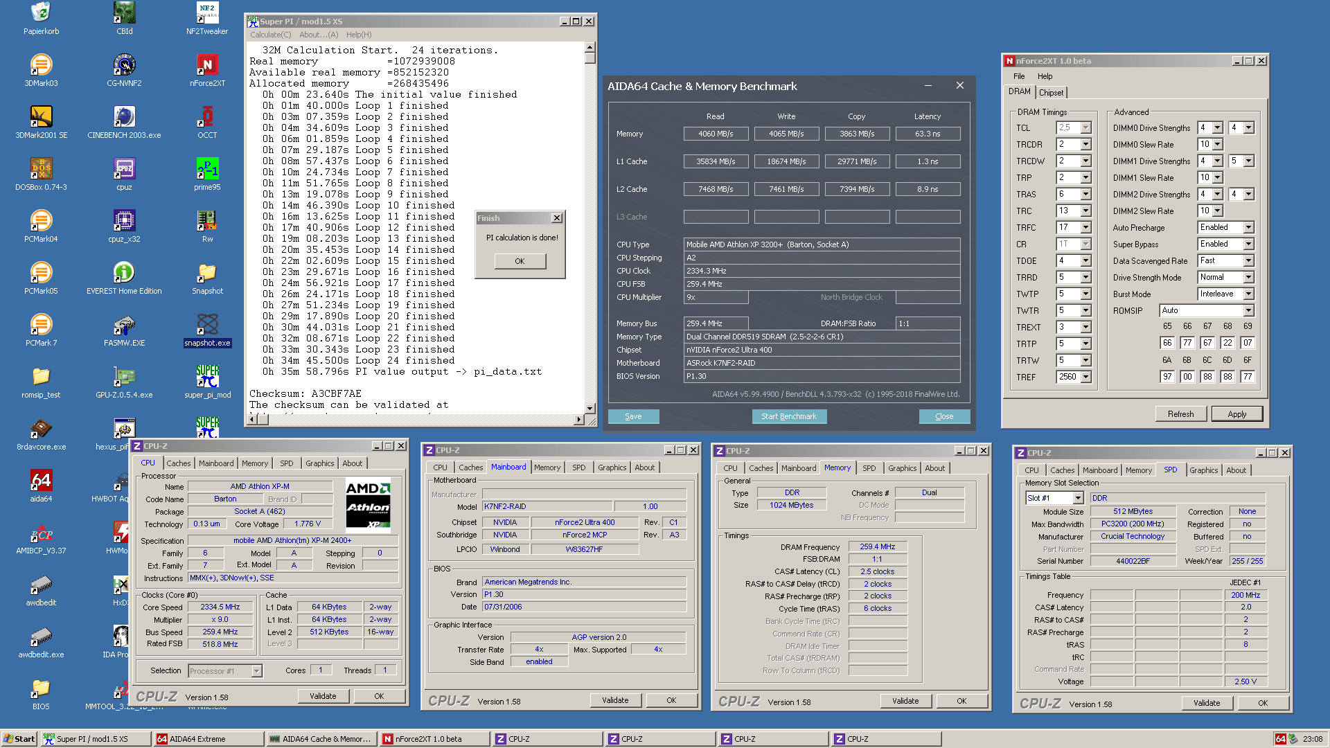

2,5-3-3-7-11-14 @ 230 MHz @ 2,70 v

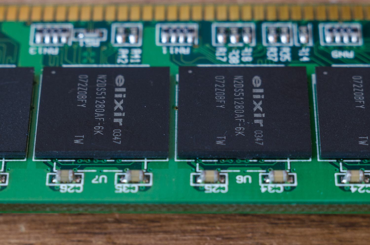

Elixir (Nanya) AF-6K 1 GB Riegel auf ASRock K7NF2-RAID Sockel 462
M2U51264DS8HC3G-5T
double sided, N2DS51280AF-6K (0347), 512MBit Chips, TW, --->[AF-6K]
Spezifikation: 166 MHz @ 2,5-3-3-8 @ 2,50 Volt
Möglich:
-> CL2,5 / CL3
Nicht möglich:
CL2
2,5-3-3-7-11-14 @ 190 MHz @ 2,50v / 2,70 v
2,5-4-4-8-11-14 @ 195 MHz @ 2,50 v
3,0-3-3-8-11-14 @ 190 MHz @ 2,70 v
3,0-4-4-8-13-15 @ 195 MHz @ 2,70 v
my 2 cents
Fehlkauf. War hier zu neugierig. Immerhin gab es keine Probleme mit dem Riegel. tRCD und tRP = 2 ist möglich aber dann sinkt der max Takt <180MHz. Reagiert wie alle bisherigen Nanya Riegel nicht auf Spannung.

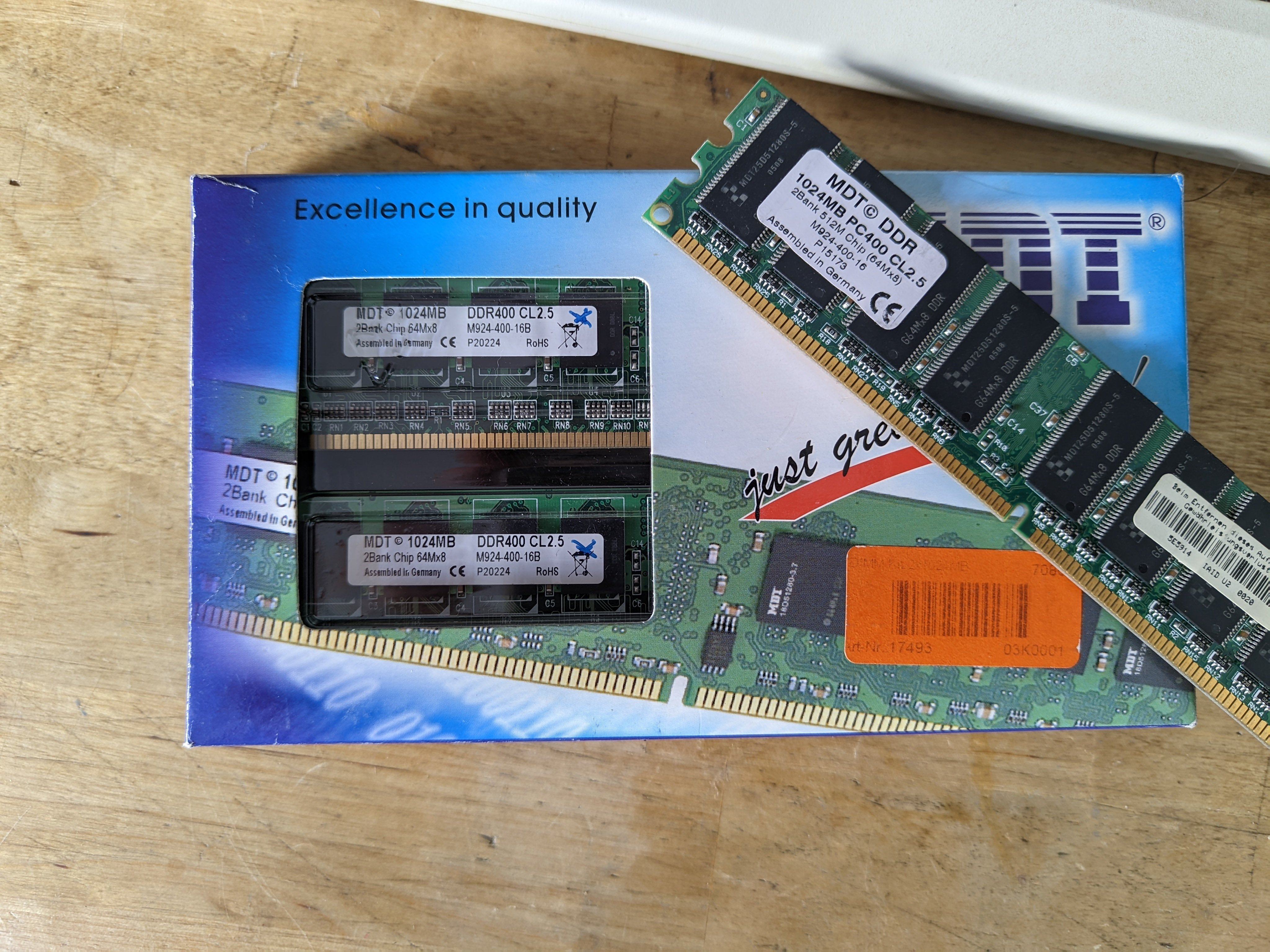

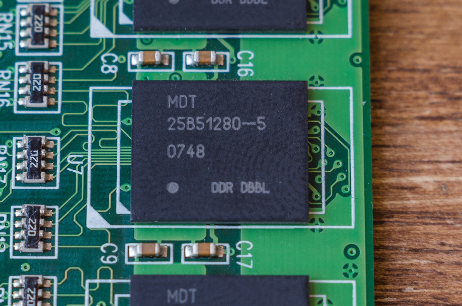

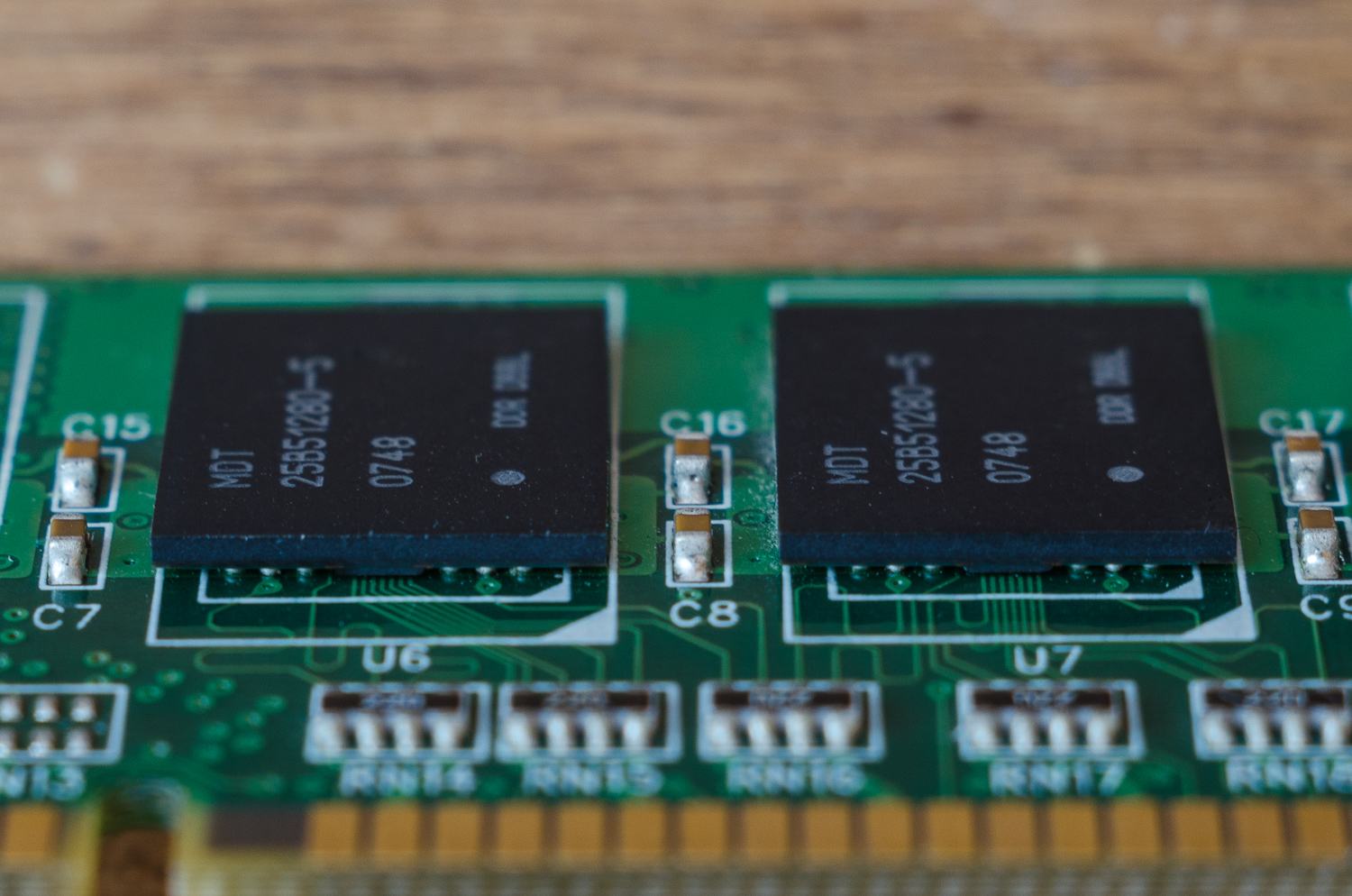

MDT BGA 1 GB Riegel auf ASRock K7NF2-RAID Sockel 462
MDT 1024MB M924-400-16B
double sided, 25B51280-5 (0748), 512MBit Chips, DDR DBBL --> Aeneon?
Möglich:
->CL2/ CL2,5 / CL3
Nicht möglich:
2,0-2-2-5-11-14 @ 200 MHz @ 2,50v / 2,70 v
2,0-3-2-6-11-14 @ 210 MHz @ 2,70 v
2,5-3-2-7-11-14 @ 240 MHz @ 2,70 v
my 2 cents
Ich hätte bei dem Riegel mit mehr gerechnet. CL3 hatte kein besseres Ergebnis als CL2,5. Ich werde diesen Riegel noch auf einem anderen board testen. Hohe Spannung mochte dieser Riegel nicht.
Die extremememory sind Infineon Chips, keine Nanya/Elixir. Der große runde Prägepunkt ist dafür zu klein.
Was meinst du bei den MDT mit 2,5 / 2,7 Volt bei 2-2-2-5 ? Mal mehr und mal weniger ? Ich habe auch noch solche Chips hier, die 1 GB Riegel hatte ich noch nicht getestet. Die scheinen aber viel weniger auf Spannung zu reagieren als die 512 MB Riegel.
Ist ein Kopierfehler. Danke für den Hinweis. Änder ich sofort. Ich würde auf Infineon BE tippen.
Das was ich drüben im 462 Thread geschrieben hatte waren die minimalen Timings für RC und RFC. Du kannst selbstredend bei 13-15 oder 14-16 bleiben. Also außer 11-14 läuft tatsächlich besser...
Hast du das mal getestet und liefen die niedrigeren Timings besser?
tiefer als 11-14 habe ich nicht getestet. Ich habe nur bei max Takt getestet, ob 13-15 einen Vorteil bringt. Hat in den Fällen keinen Unterschied gebracht.
Ich mein, der erste Elixir Riegel machte 3-3-2-7-11-14 @ 260Mhz :fresse:. Bei 13-15 kein MHz mehr.
Ich denke diese Sub-timings müssten wir auch mit verschiedenen sips gegentesten. Vielleicht ist da eine Abhängigkeit. Ich habe bei dem ASRock board manchmal das Problem, dass manche Riegel nicht besser mit CL3 laufen als mit CL2,5. Generell läuft CL3 nicht so gut.
WTF :fresse: 3-3-2-7-11-14 ist top. Eventuell haben wir ja unsere Winbonds auch immer zu lasch getestet... Hinterher läuft 2-2-2-5-9-12 besser als 2-2-2-11-13-15 und wir wussten es nur nicht :fresse2: Jedenfalls top Ergebnisse vom ein oder anderen Riegel.
Ne, das heißt, dass 200MHz für 2-2-2-5 das max ist, egal ob 2,5V oder 2,7V. Mehr als 2,7v wurde es schlimmer. 3,2V wollten diese Riegel gar nicht.
WTF :fresse: 3-3-3-7-11-14 ist top. Eventuell haben wir ja unsere Winbonds auch immer zu lasch getestet... Hinterher läuft 2-2-2-5-9-12 besser als 2-2-2-11-13-15 und wir wussten es nur nicht :wall:
ehem, 3-3-2-7-11-14. :fresse:
2-2-2-5-9-12 hatte ich noch nicht getestet. Aber ich denke wir können zumindest in einigen Tests von 13-15 auf 11-14 reduzieren. Tiefer ging bei mir bei 250MHz nicht. Das hatte ich schon getestet. Soweit ich noch weiß, musste ich bei einem Test mit dem ASUS (260Mhz?) höhere timings als 11-14 gehen.

extreMEmory 512 MB Riegel #2 auf ASUS A7N8X 2.0 Deluxe, Sockel 462
double sided, 32MX8T4-5K (0550), 256MBit Chips ---> Elpida?
BP PCB
Möglich:
-> CL2,5 / CL3
Nicht möglich:
CL2; tRCD=2; tRP=2
2,5-3-3-8-11-14 @ 225 MHz @ 2,60 v
2,5-3-3-8-11-14 @ 230 MHz @ 2,80 v
2,5-4-4-8-13-15 @ 230 MHz @ 2,80 v
3,0-3-3-8-13-15 @ 215 MHz @ 2,60 v
3,0-4-4-8-13-15 @ 215 MHz @ 2,80 v
extreMEmory 512 MB Riegel #3 auf ASUS A7N8X 2.0 Deluxe, Sockel 462
BP PCB
Möglich:
-> CL2,5 / CL3
Nicht möglich:
CL2; tRCD=2; tRP=2
2,5-3-3-8-11-14 @ 220 MHz @ 2,60 v
2,5-3-3-8-11-14 @ 220 MHz @ 2,80 v
2,5-4-4-8-13-15 @ 220 MHz @ 2,80 v
extreMEmory 512 MB Riegel #4 auf ASUS A7N8X 2.0 Deluxe, Sockel 462
BP PCB
Möglich:
-> CL2,5 / CL3
Nicht möglich:
CL2; tRCD=2; tRP=2
2,5-3-3-8-11-14 @ 225 MHz @ 2,80 v

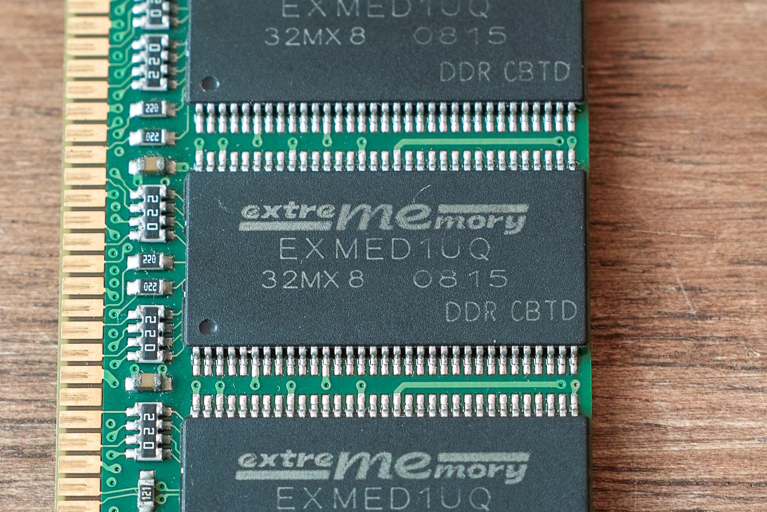

extreMEmory 512 MB Riegel #5 auf ASUS A7N8X 2.0 Deluxe, Sockel 462
EXE512-DD1N-400D30-C1
double sided, 32MX8 EXMED1UQ (0815), DDR CBTD,256MBit Chips ---> Qimonda, CE-5?
BP PCB
Möglich:
-> CL2 / CL2,5 / CL3 / tRP=2
Nicht möglich:
tRCD=2;

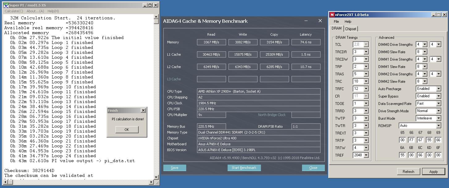

2,0-3-2-6-11-14 @ 225 MHz @ 2,60 v
2,0-3-2-6-11-14 @ 225 MHz @ 2,90 v
2,5-3-2-7-13-15 @ 245 MHz @ 2,60 v
3,0-3-2-7-13-15 @ 255 MHz @ 2,60 v
3,0-3-2-7-11-14 @ 261 MHz @ 2,60 v ---> NF2 sips geändert.
my 2 cents
Bei den ersten drei Riegeln würde ich auf Elpida tippen. Die gehen recht schlecht. Ich habe mich bei den Tests selber gefragt, ob das überhapt sinn macht weiter zu machen. Ich wolte ursprünglich testen wie gut sich Elpida Chips schlagen. Man sieht die bei DDR1 doch eher seltener. Ich weiß jetzt auch warum. Riegel #5 dürfte ein Qimonda Chip sein. Ich würde sagen, dass das Q auf dem Riegellabel und Chip darauf deuten.
Der Qimonda Riegel darf bleiben; der Rest ist unbrauchbar. braucht jemand BP PCBs. :fresse:
Richtig geraten. Die ersten 3 sind Elpida, der Qimonda ist CE-5. Passt mit dem Aufdruck, den Punkten und der Vertiefung auf dem Chip.
Die Elpida gehen wirklich grottig. Das ist vergebene Mühen, da weiter zu testen.
Da gebe ich dir recht.

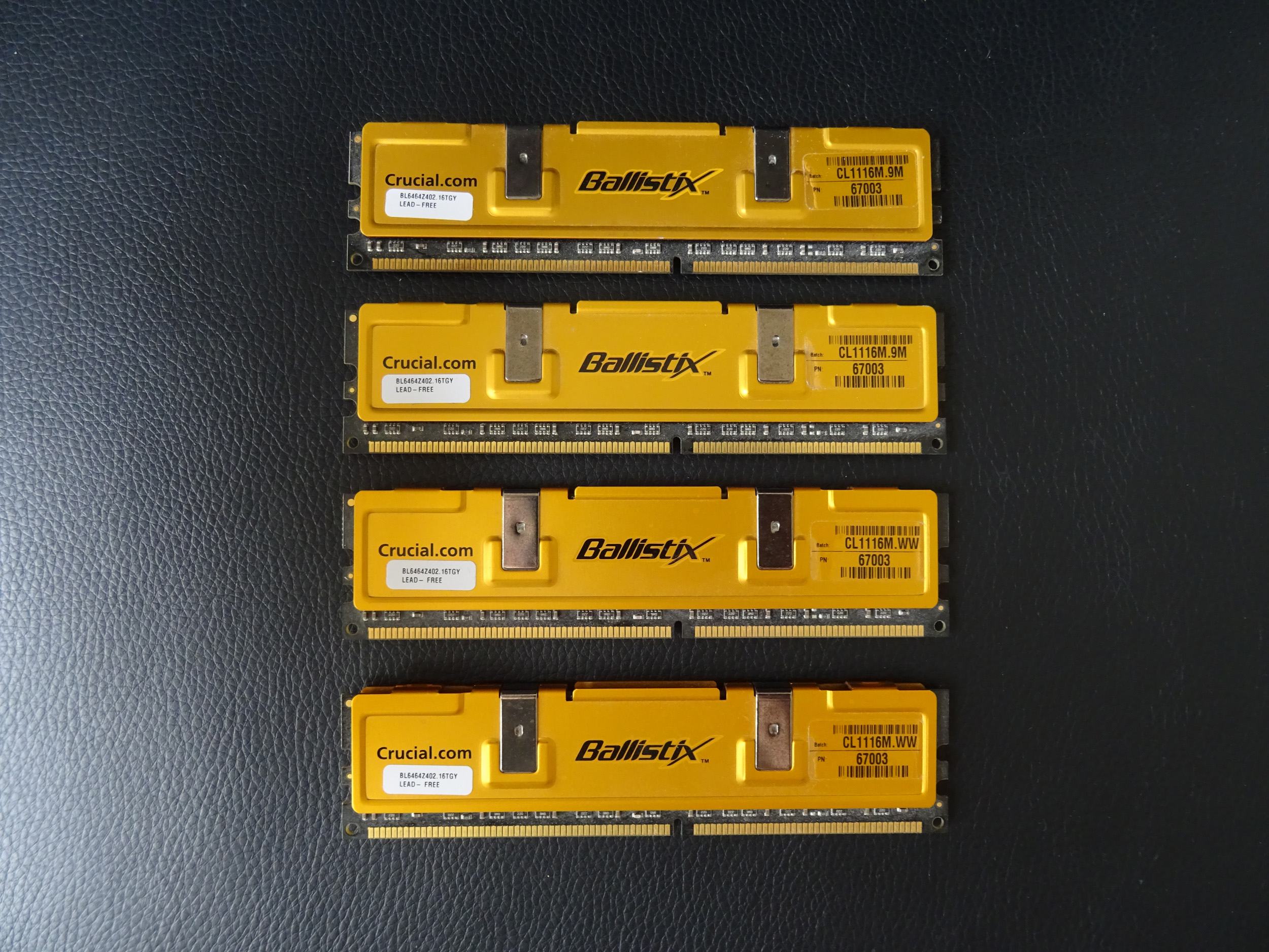

Kamen heute per Post. RAM-CO hatte wieder zwei AT-6 auf Lager. Da konnte ich nicht nein sagen.
Man achte auf die Chips. Sieht wie Resteverwertung aus. Bunt bestückt wie ein Harlekin. :fresse: Immerhin, der innere Monk des Bestückers hat beide Riegel gleich bunt bestückt. :d
Was mich auch wundert, dass das Datum auf den Chips nicht überall gleiche Position hat.
Es ist immer wieder erstaunlich, wie so ein Chip bedruckt wird. Da denkt man, das geht über einen Fertigungsmaschine 100%ig genau, aber nein, da werden Chips aus anderen Fabriken mit eingeschleußt. Scheinen aber aus der gleichen Serie zu stammen, wenn mand er Seriennummer trauen mag.
Aber es sind ja AT6, also nicht aufregen und genießen :d
Es war auch nicht negativ gemeint. Beide Riegel sind damit einzigartig und sollten als Kit weiter benutzt werden.:d Auf den OC hat die Bedruckung natürlich keinen Einfluss. Was die verschiedenen Herstellungsdaten angeht, denke ich, sollte das keinen soo großen Einfluss haben. Mein bester Riegel ist aus 0306, ein anderer aus 0306 ist nur mittelmäßig.
