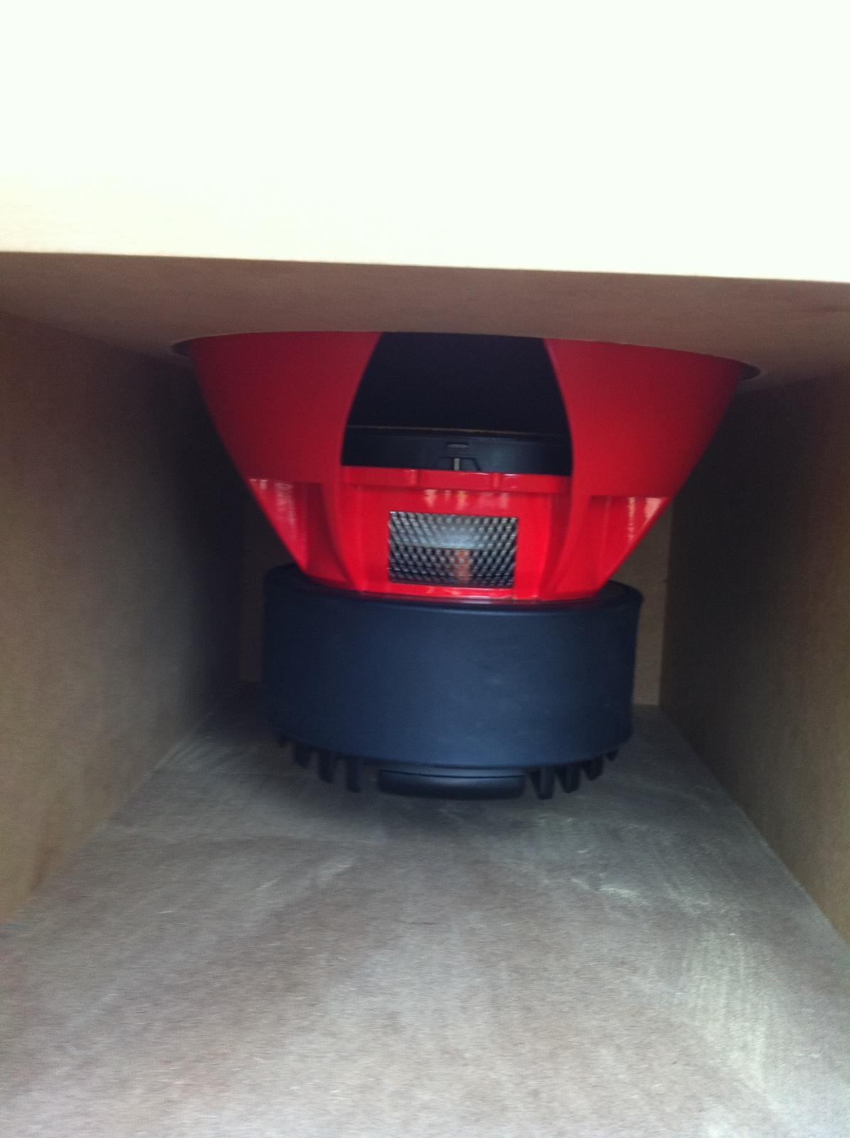

Was hörst du so für Musik? Der Woofer sieht ja schon beachtlich aus :fresse:
Auto ist ein 5er E39? Ich hoffe der hat ne Durchlade? Sonst verpufft ja leider alles im Kofferraum.
er hatte keine bevor ich mit der flex ankam ;)
ich höre vieles , meist allerdings hiphop und rap (keinen deutschen ;))
edit: was sag ich flex , es war ein billig dremelverschnitt vom conrad den ich seinerzeit für casemodding angeschafft habe
und ja , ein e39
