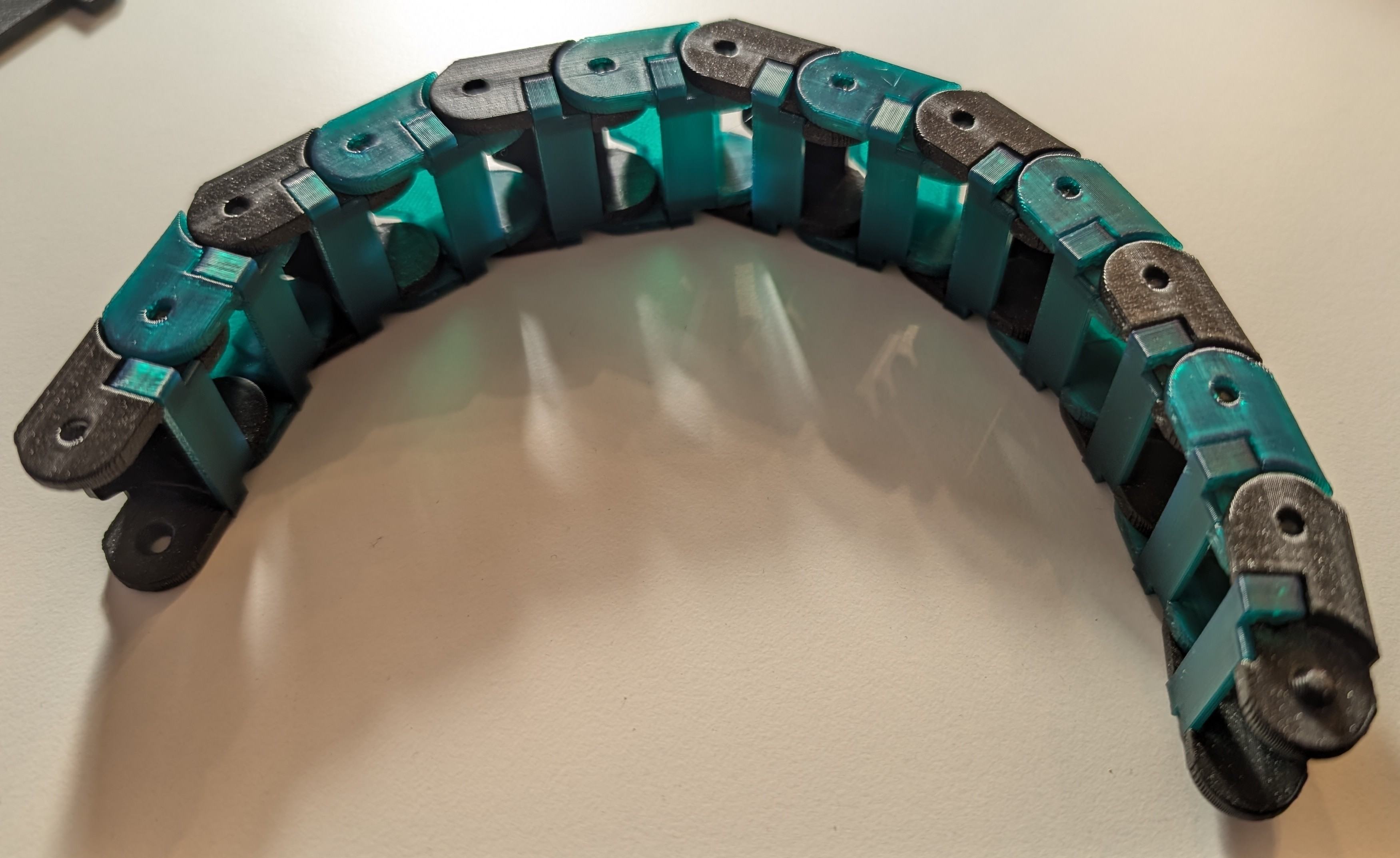

Jupp ist deine Schleppkette.
Alle anderen Modelle erfordern zu viel Nacharbeiten, deins funktioniert einfach 👍
Jetzt muss ich nur schauen wie ich die montieren kann, damit das im Drucker passt.
die hatte ich damals sogar ein bisschen verstärken müssen, sprich hab die Wände dicker machen müssen, die waren davor nur halb so stark und sind bei mir "immer" gebrochen, hab da nicht ein Teil sauber zusammenbekommen.
War ja auch nur ein Remix, aber was für den guten altern Ender funktioniert, warum nicht auch für den Voron :bigok:

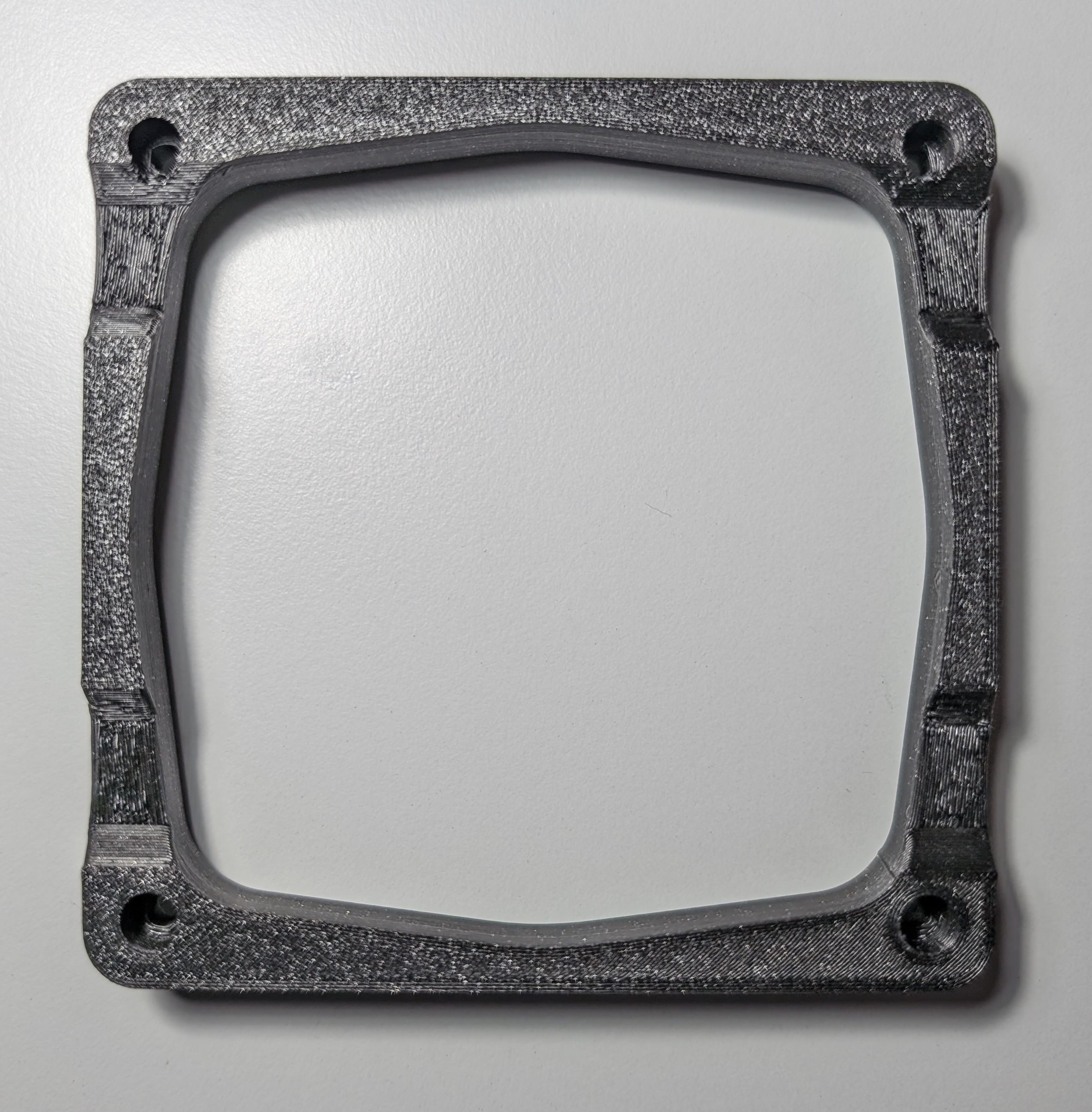

  1. Noctua NA-FD1 Fan Duct für Asrock Deskmini X600
  2. Schleppkette für den Voron

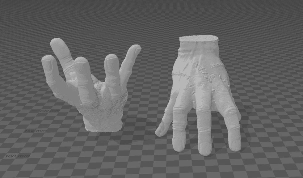

Was meint ihr, als Grafikkarte stütze.
Finger zur Karte, oder natürliche Haltung des Eiskalten Händchens. (Thing)
die schaut mit dem Candy Grün noch geiler aus wie mit meinem Silk Grün :-)
War übrigens ne Idee von meiner Frau die farblich abzuwechseln.
Aber schön zu sehen dass die eigenen Designs ihren Nutzen finden bei anderen aus der Community.
Und danke für die Bewertung auf Printables @toscdesign (y) :bigok:
Die muss ich mir mal merken, wenn ich den Ender wieder in Betrieb nehme.
und ich muss mal die Beschreibung ändern, die kannst ja für jeden Drucker nutzen 8-)

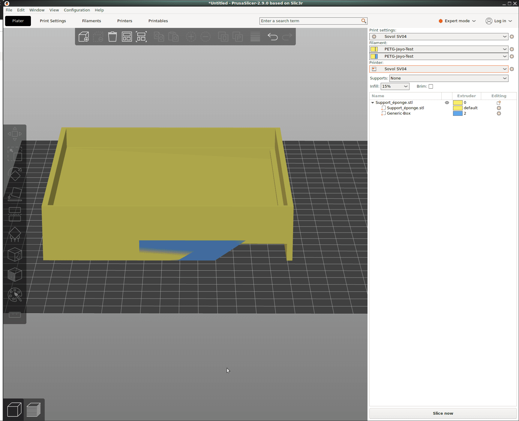

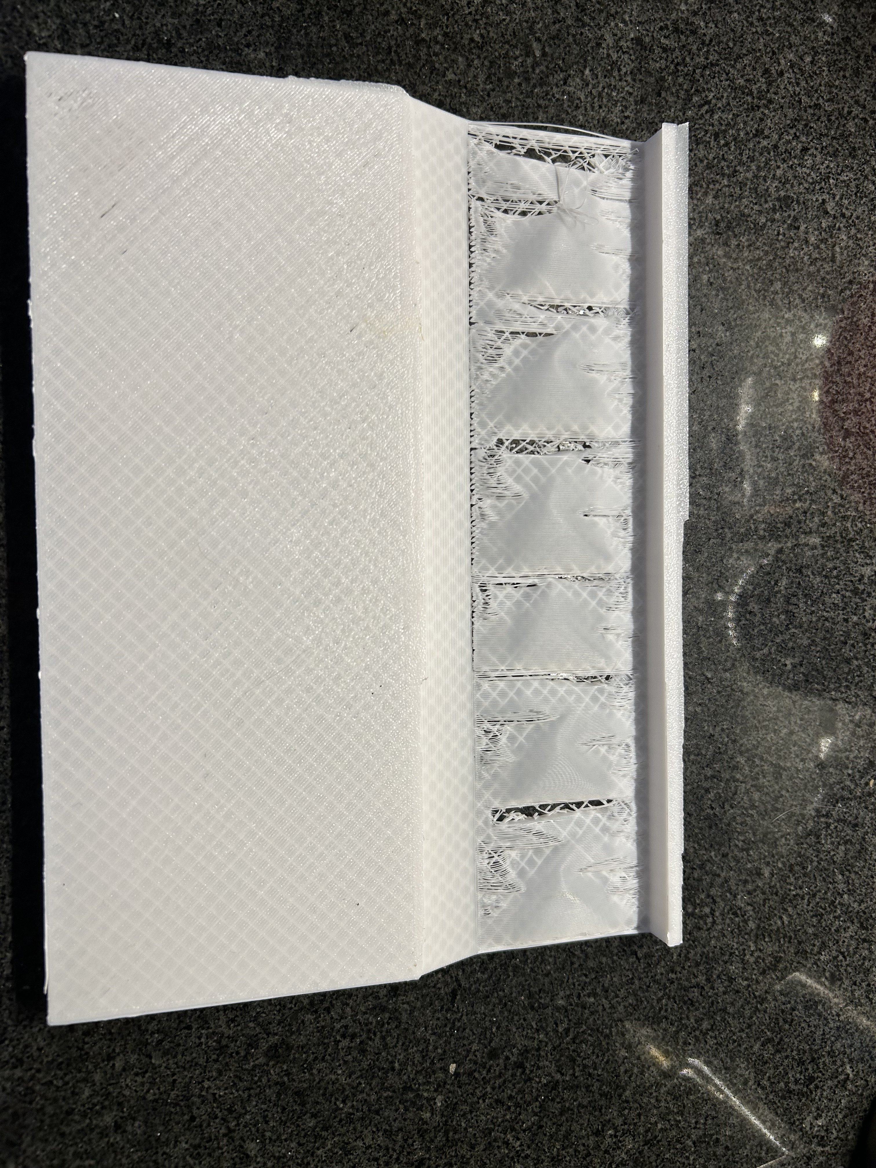

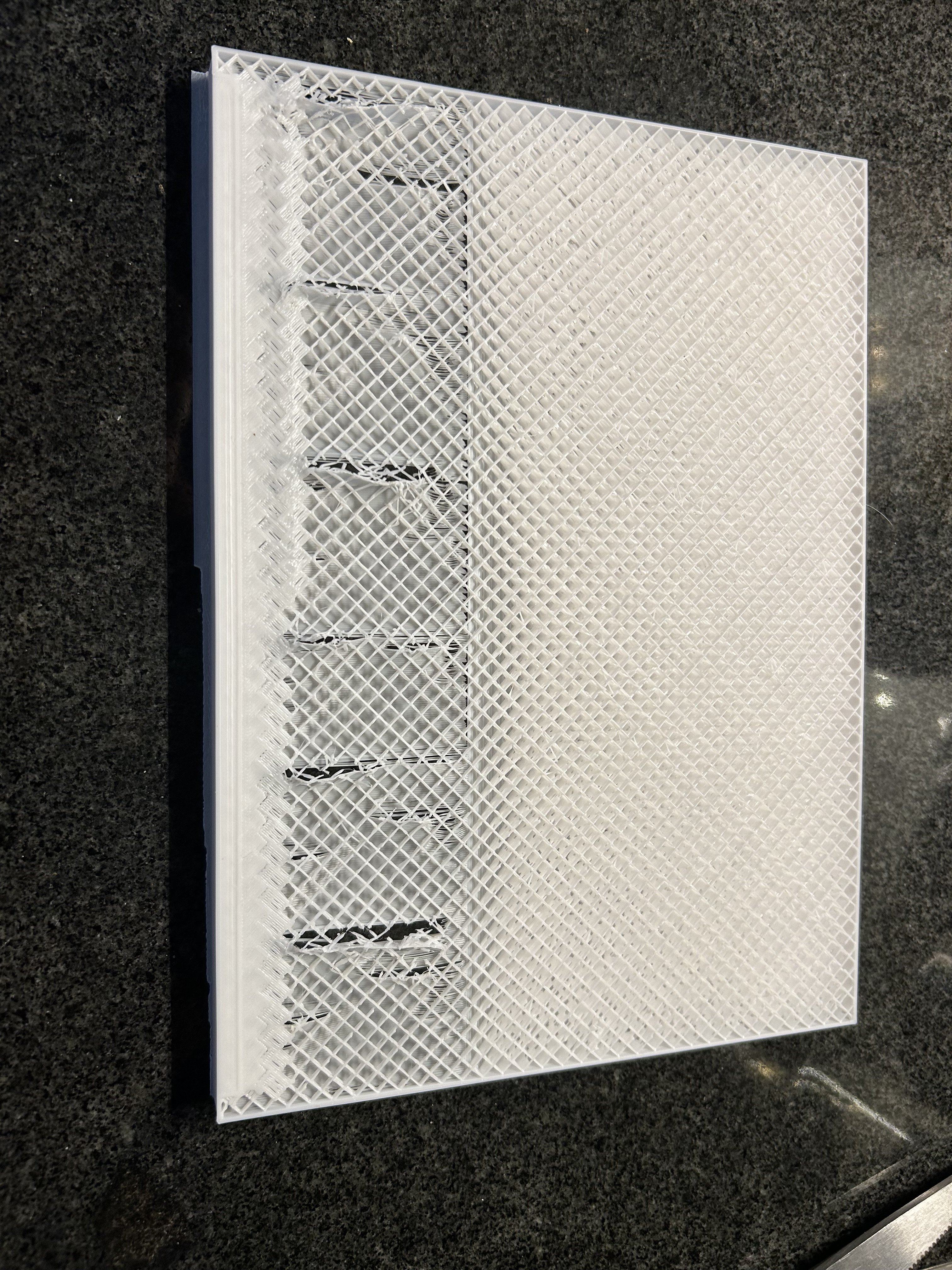

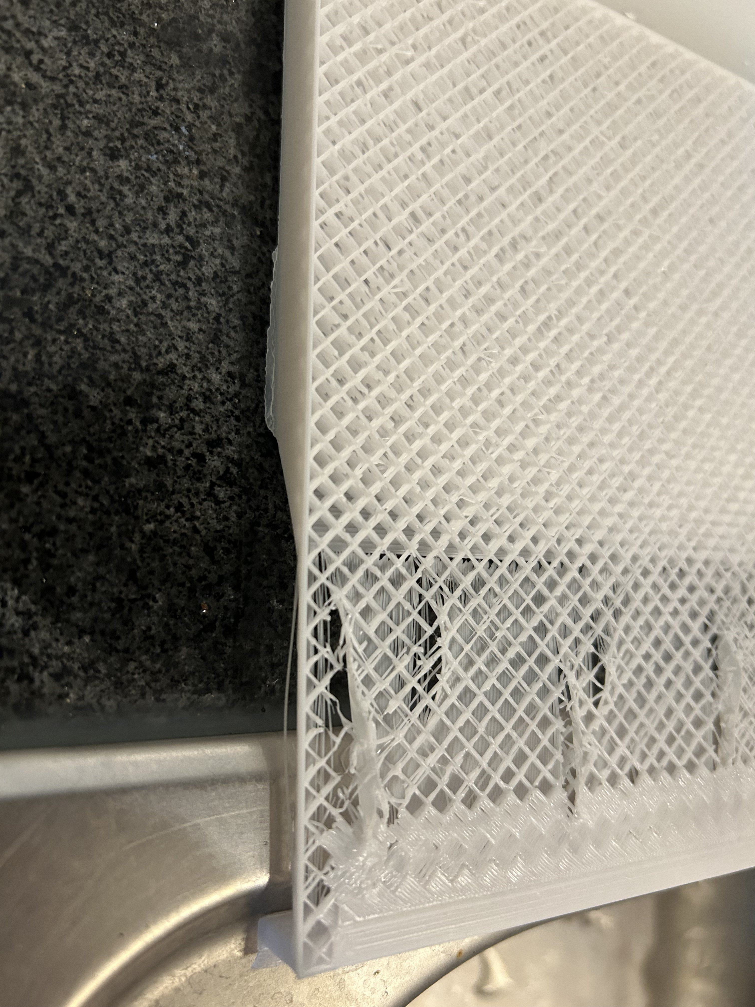

Heute einmal "Fehlschlag Deluxe" Gedruckt!
Es sollte ein Skalierter Spülschwammhalter werden. Skaliert auf der Y-Achse auf 160%.
Der erste Versuch war ohne Bottom-Layer, nur mit Wänden und Infill und führte zum Glück nur zu Sphagetti und nicht zum Blob
Der zweite Versuch hat dirket 2 Probleme.
Die ca 5cm Brücken sind wohl doch etwas too much :wall::fresse: Da das Teil leider ein Gefälle hat und ich kein CAD kann, schaff ich es auch nicht mit Copy-Paste den Brückenteil einzukürzen, auf eine länge die Ausricht.
Und das Infill hat viele komische Lücken. Ist bei dem Weiß (Sunlu PLA+ White) aber nur schwer zu erkennen. Das Problem liegt wohl aber an der "Infill Combination" ....
Damit wollte ich rund 1.5h Druckzeit sparen (6 -> 4.5h).
Immerhin hat das Teil noch eine Funktion und ich konnte gucken ob es richtig passt.

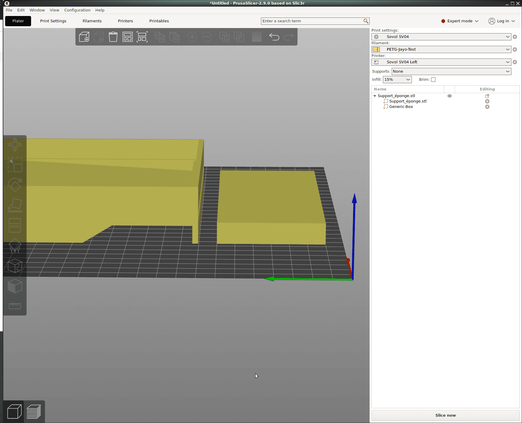

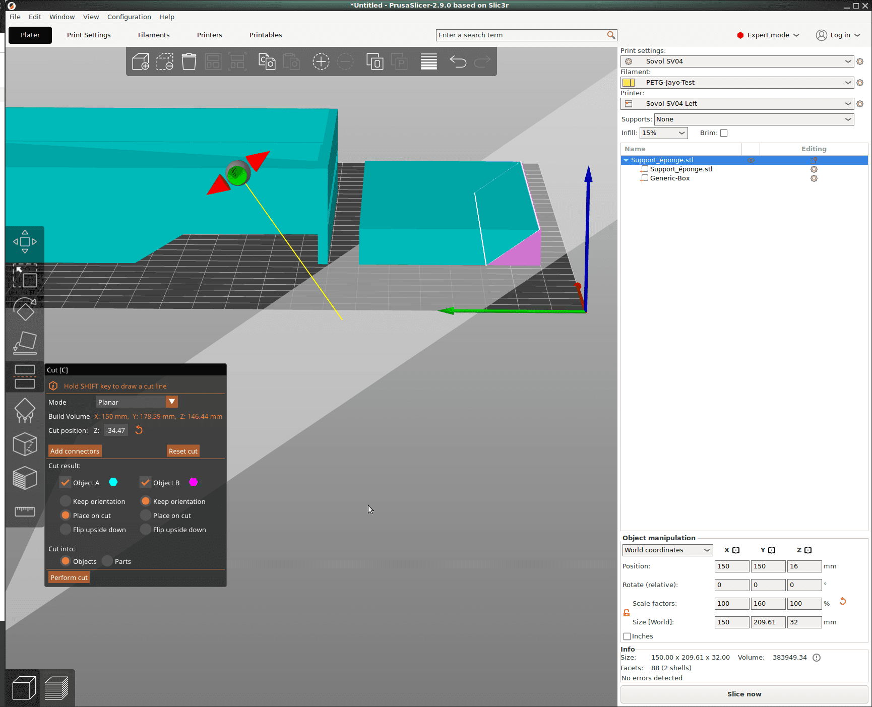

Dafür brauchts kein CAD, das wäre wahrscheinlich sogar noch um einiges umständlicher, als wenn man es gleich direkt im Slicer hinbastelt:
Box als Part einfügen, Maße so anpassen, das es unter die Brücke passt:
Mit dem Cut-Tool die entsprechende Schräge von der Box abschneiden:
Die Box unter die Brücke schieben und somit die Brücke auf die gewünschte Länge verkürzen (Hab mal auf Dualfilament umgestellt, damit die Einzelteile mit unterschiedliche Farben angezeigt werden):
3mf im Anhang, da im 3mf immernoch mehrere Teile enthalten sein sollten (was bei einem STL-Export ja nicht mehr der Fall wäre), solltest dir den Block damit hinschieben können, wie du es halt brauchst.
Edit: Was mir gerade noch einfällt: Da du das Objekt in die eine Richtung schon auf 160% gestreckt hast, hat ist natürlich auch der Winkel der Schräge flacher geworden. Ich hab mich an dem schon skaliertem Winkel orientiert. Wenn du die Anleitung nach machst, kannst du natürlich beim Abschneiden mit dem Cut-Tool den Winkel auch korrigieren. Ich vermute mal im unskalierten Original wären das 45° gewesen.
Danke, ich finde die Kombi auch geil, daher hat der Voron ja diese bekommen :-)
Deine Frau hat gute Ideen (y)
Ich hab zu danken, ohne deinen Hinweis hätte ich gar nicht bei deinen Modellen geschaut.
Bin froh endlich eine zu haben, an der ich nichts mehr nacharbeiten muss.
Drucken, zusammenstecken, fertig (y)
das freut mich :-)
Ich versuche meine Modelle eigentlich immer so zu gestalten dass man nichts mehr groß daran machen muss und dass die einfach zu drucken sind.
Nicht immer machbar, aber meistens schon.

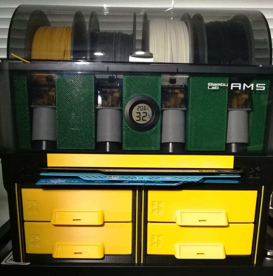

Das gelbe zwischen AMS und Platten ist nochmal ein Schublade oder nur Deko?

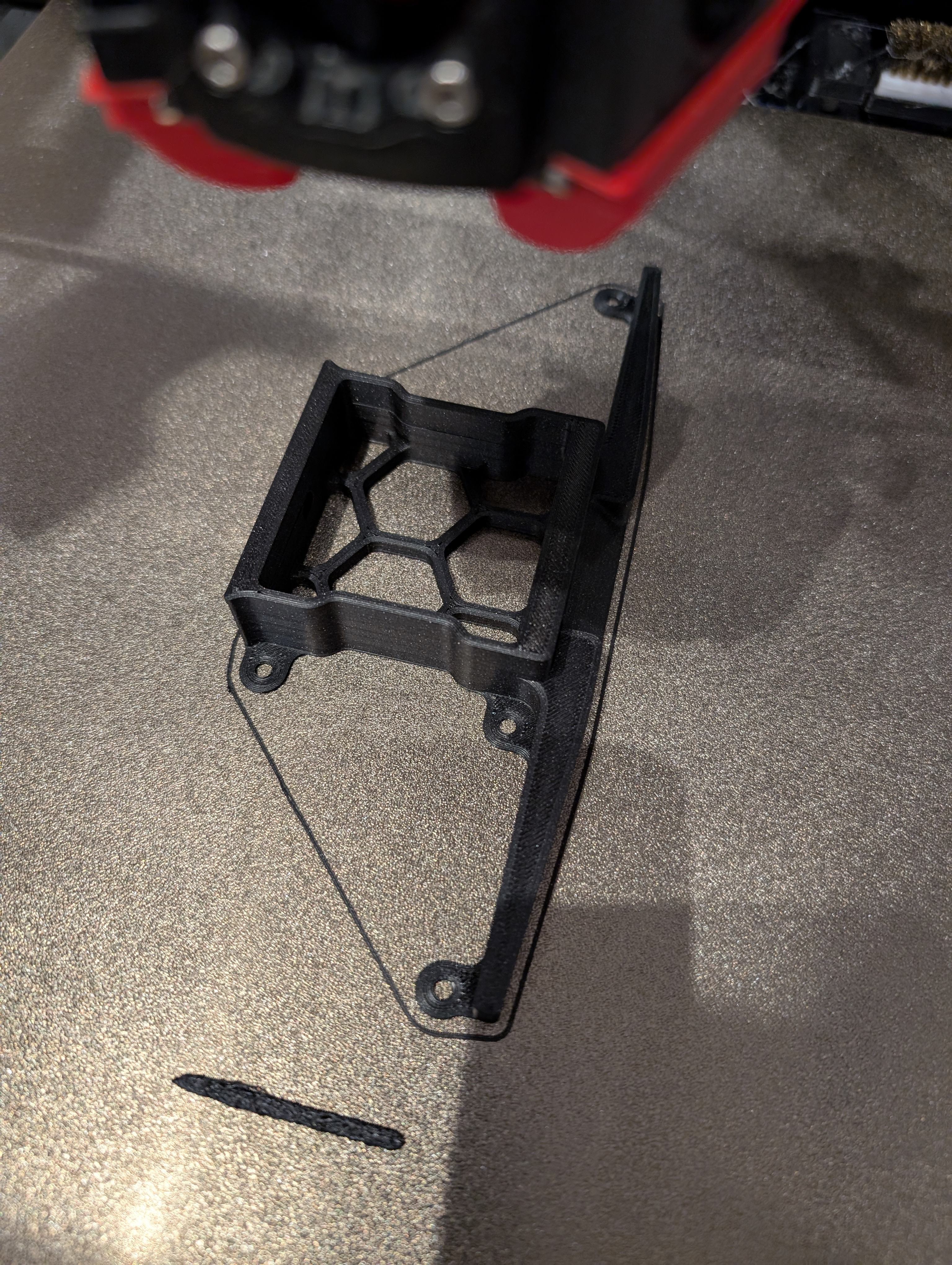

Mal wieder was für den Voron Trident gedruckt
Bei dir werden auch nur Drucker Teile gedruckt oder? :fresse:
Wieso muss ich da an das C3PO Zitat denken... :haha:
Bei mir laufen gerade Toilettenpapierhalter vom Band :d
Aktuell muss ich eben die Teile drucken und es sind mehr als gedacht 😅
Ich drucke die auch immer Schritt für Schritt, also erst wenn ich die für den Bauabschnitt benötige.
Insgesamt sollen es am Ende mit beiden Farben lt. Voron Webseite 1,6kg Material sein
