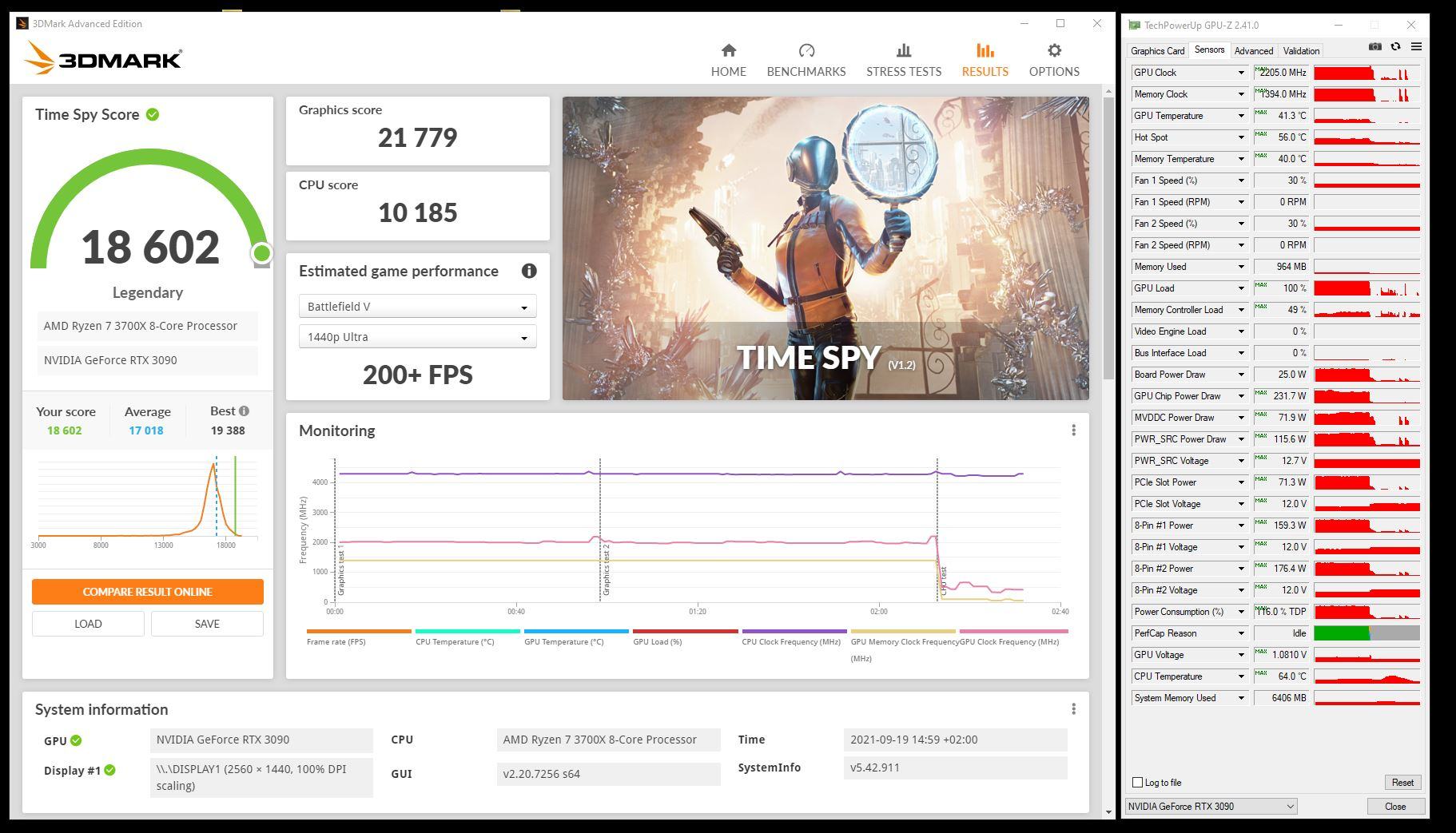

Naja, indem du den Timespy mal durchlaufen lässt 😀. Gibt es auch als freie Version (nur der Benchmark Timespy). Nach Durchlauf werden da u. a. die Taktraten während des Benchmarks ausgewiesen. Zusätzlich kann man ja GPU-Z mitlaufen lassen für die Details zum Powerlimit, Verbrauch etc.
Ich hab jetzt mal 3D Mark gekauft. Welche Einstellungen?
Für sowas habe ich bisher immer Superposition Benchmark 8 und Max verwendet. Läuft dann nit 6 FPS auf der 3090. Hier habe ich durch WaKü und OC ca. 20% Mehrleistung im ersten rumtesten.
Einfach so wie voreingestellt ("include Demo" ruhig auf No setzen). Nach Lust und Laune noch den Timespy Extreme hinterher oder Port Royal (letzteres wegen Raytracing).
18602 im TimeSpy

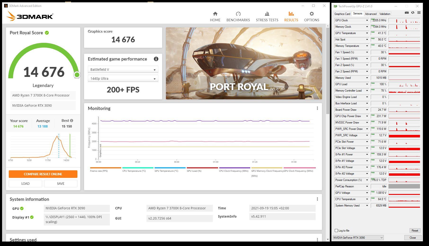

14676 im Port Royal

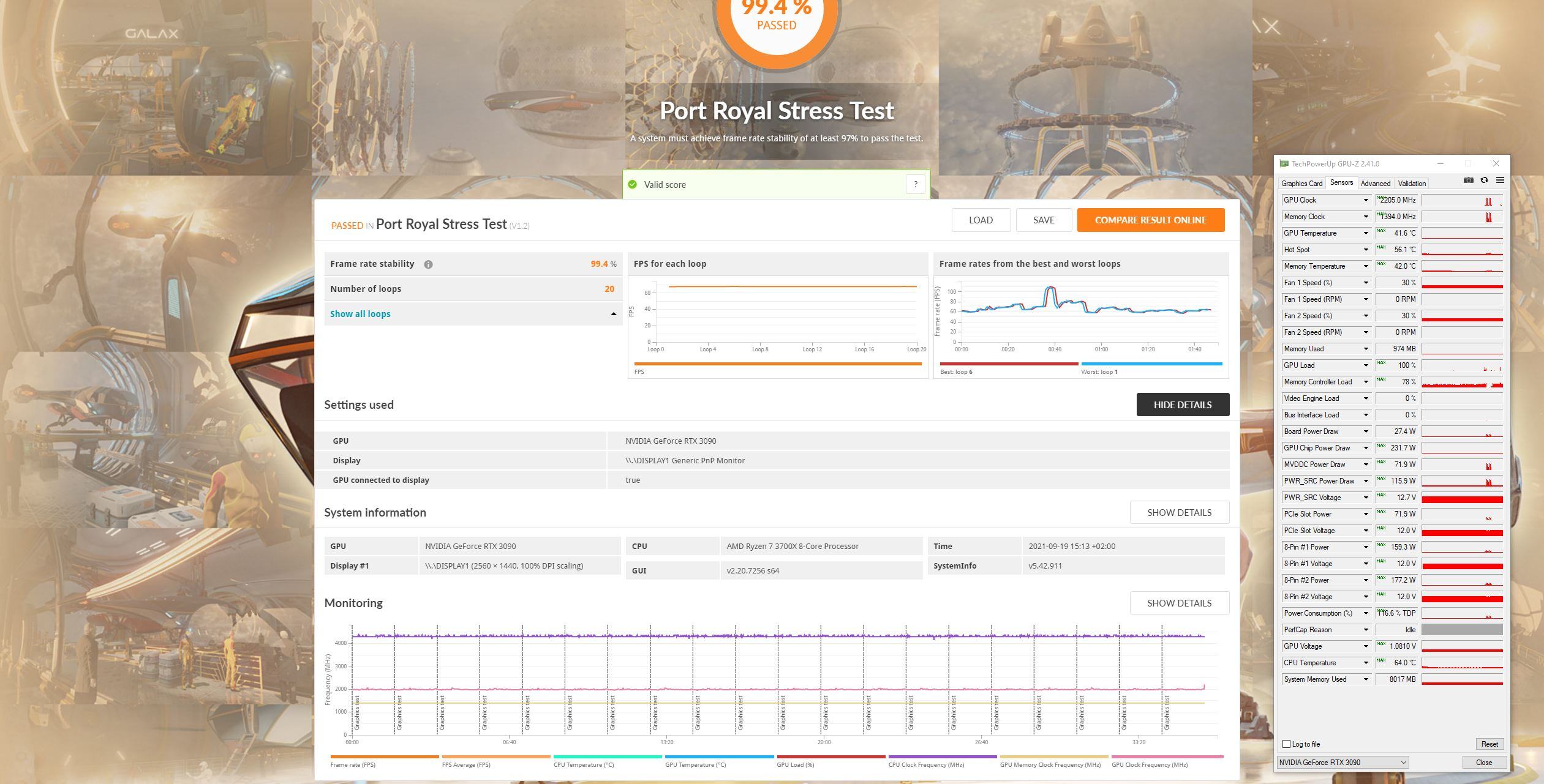

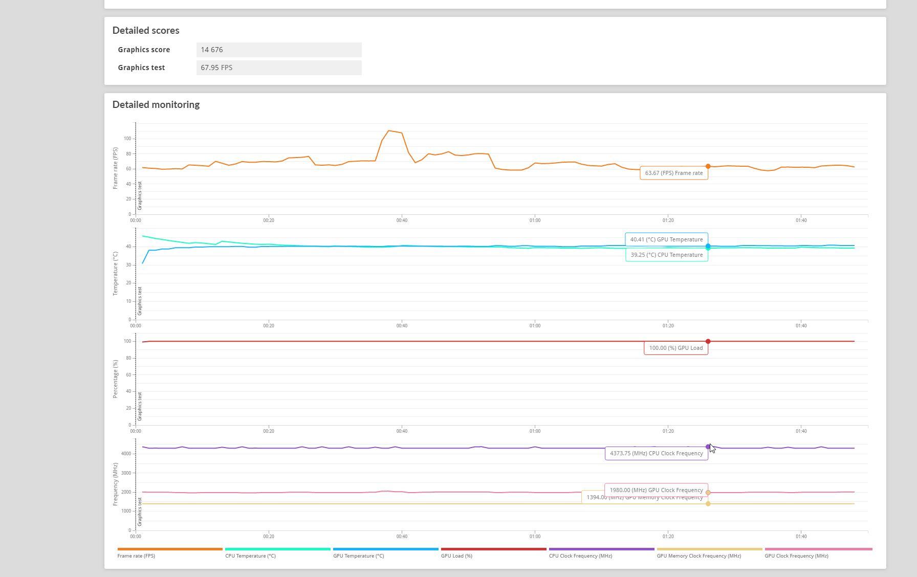

Stabilitätstest Port Royal - das passt alles oder?
Mir fehlen Infos um die Ergebnisse so optimal zu intepretieren.
Siehe oben.
Ist das OC stabil nach Port Royal Stabi Test
OK, also um 2 GHz rum bei ordentlicher Last. Passt doch soweit!
Bzgl. Stabilität. VRAM OC würde sich ja in Bildfehlern äußern. Bzw. könnte sich vorher schon die Performance verschlechtern, falls die Fehlerkorrektur greift. Das müsste man in kleineren Schritten ausloten (falls nicht direkt so geschehen).
Ansonsten wird gerne Metro Exodus incl. RT als Stabilitätstest empfohlen. Oder Cyberpunk 2077. Von daher einfach in der Praxis nutzen.
PS: "Board Power Draw" ist der Gesamtverbrauch der Karte. Dürfte in deinen Benchmarks oben ja konstant im PL von 400W gewesen sein. Viele User (mich eingeschlossen) betreiben Undervolting mit angepasster Taktkurve bei Ampere, um einige Watt einzusparen und die Karte (i.d.R.) nicht im PL hängen zu haben.

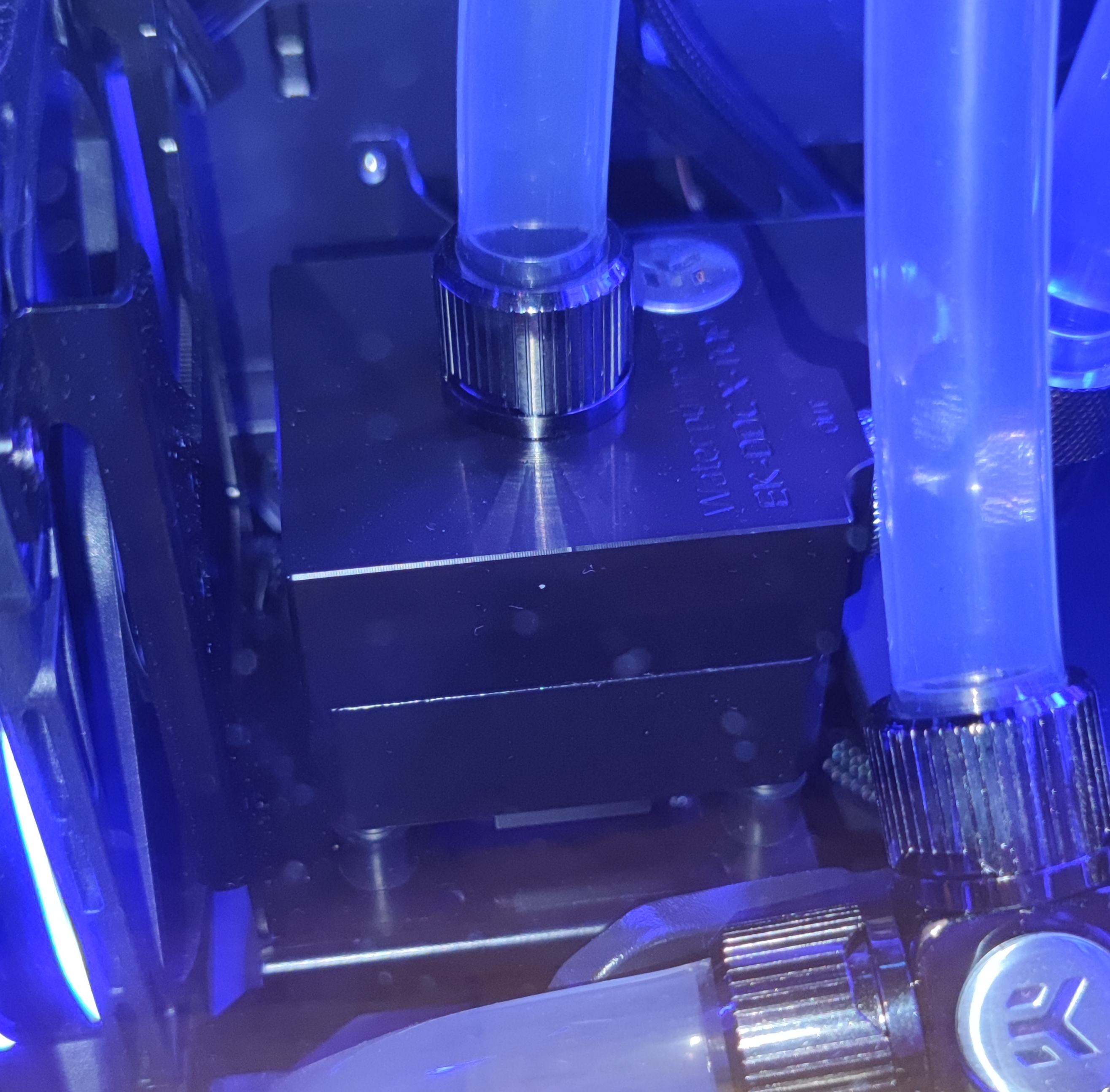

gibt es einen Grund warum eine von zwei EK DDC 4.2 deutlich lauter ist als die andere Pumpe?
Die Pumpe bei mir, die im PC verbaut ist, EK DDC 4.2 mit EK Acetal top und EK Heatsink Housing ist deutlich lauter als die extern verbaute EK DDC 4.2 mit Bitspower top und EK Heatsink Housing.
Die interne stört und ist bei 100% hörbar, die externe nicht wirklich.
Beide Pumpen bringen in meinem System einzeln ungefähr die gleiche Leistung 175-180l/h; zusammen 265 l/h - alles bei 100%/4400rpm

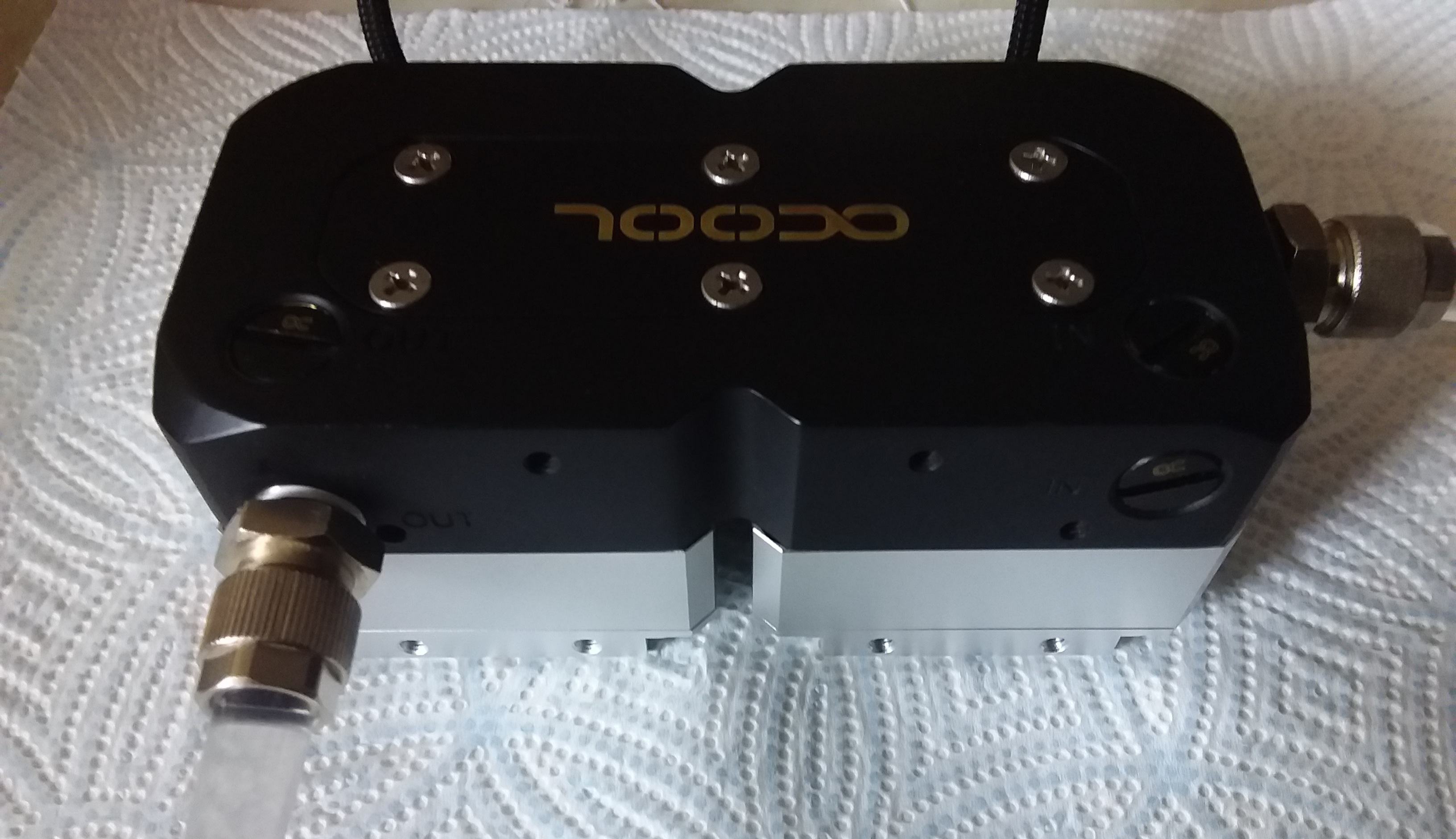

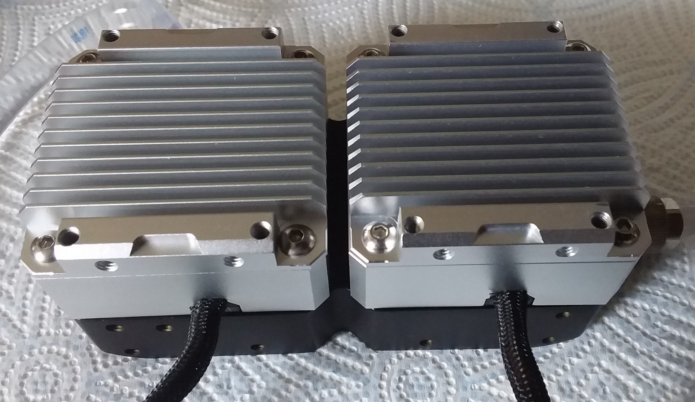

Ich habe 2 tote DDC mit 18 Watt DiyinHK PWM Platinen ausgestattet.
Leistung wie Sau, leider auch so laut.
Also im Alpha Dual Top Messing - geht schon, aber noch nicht gut genug.
Hab dann bei EBKA 2 neue Pumpengehäuse (Barrow Alu) montiert- fast perfekt.
Hab mir danach die Arbeit gemacht, die Lücken mit Filtersand zu füllen (tatsächlich ganz voll)
Die sind nie so leise wie eine DDCT1 (10W) mit Metalltop (hab sowas noch als Referenz)
Aber gemessene 40 (!) Watt als Dual.....kann man so laufen lassen.
Da kommt auch viel Krach vom Schlauch.

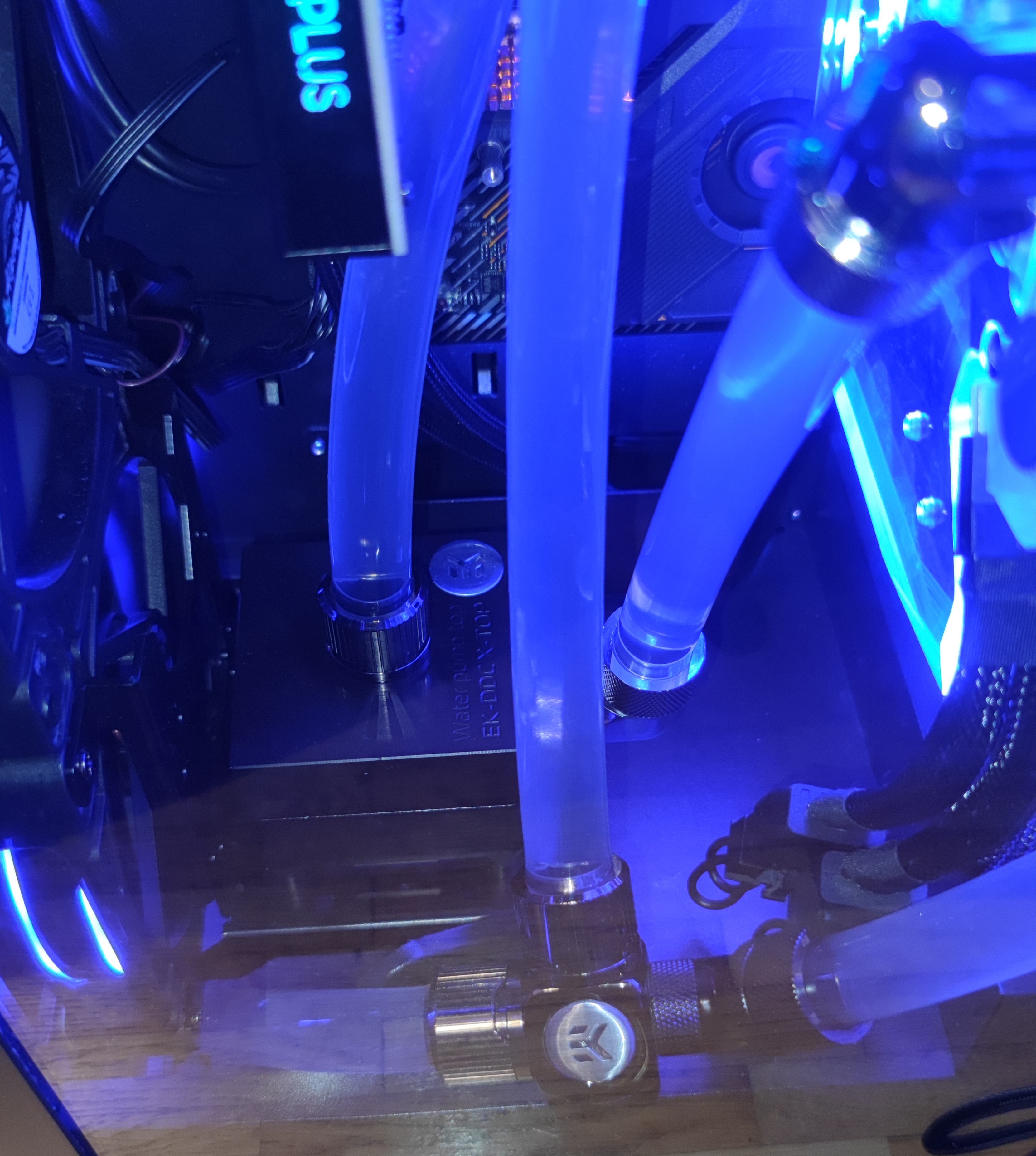

Kannst Du Dir als Experte vorstellen wieso die zwei EK DDC 4.2 Pumpen bei mir unterschiedlich laut sind? Die EK im Gehäuse (EK Acetal Top / EK Heatsink Housing ~43XXrpm) nach Radi/Schnelverschluss ist deutlich lauter als die externe verbaute EK (Bitspower Metall Top / EK Heatsink Housing ~44XXrpm) direkt vor dem AGB? Die Externe hat sogar fast100rpm mehr.
Nenn mich nicht Experte, wenn ich das wäre, würde ich damit mein Geld verdienen. Ok, könnte ich vielleicht. Whatever.
Klar hilft Durchfluss sehr viel, wenn es darum geht, das Delta im Kreislauf zu senken. Ist ja auch schlicht die einzige Kenngröße, die das bewirkt. Mehr Durchfluss heißt mehr Wasser/aufgenommenem Watt Wärme und damit geringere Temperaturerhöhung. 4 oder 5 Pumpen sind dann auch wirklich eine Hausnummer. Damit solltest du auch locker die 300l/h knacken, wahrscheinlich auch die 350, vielleicht sogar die 400. Auch wenn ich das arg bezweifle. Der Gegendruck wird halt irre hoch.
Was die Lautstärke angeht, das ist immer ein trauriges Thema und die Antwort ist sehr oft Fertigungstoleranz. Leider kann man dagegen kaum was machen. Wie genau war noch gleich die Montage beider Pumpen, vor allem die Entkopplung und Dämpfung?

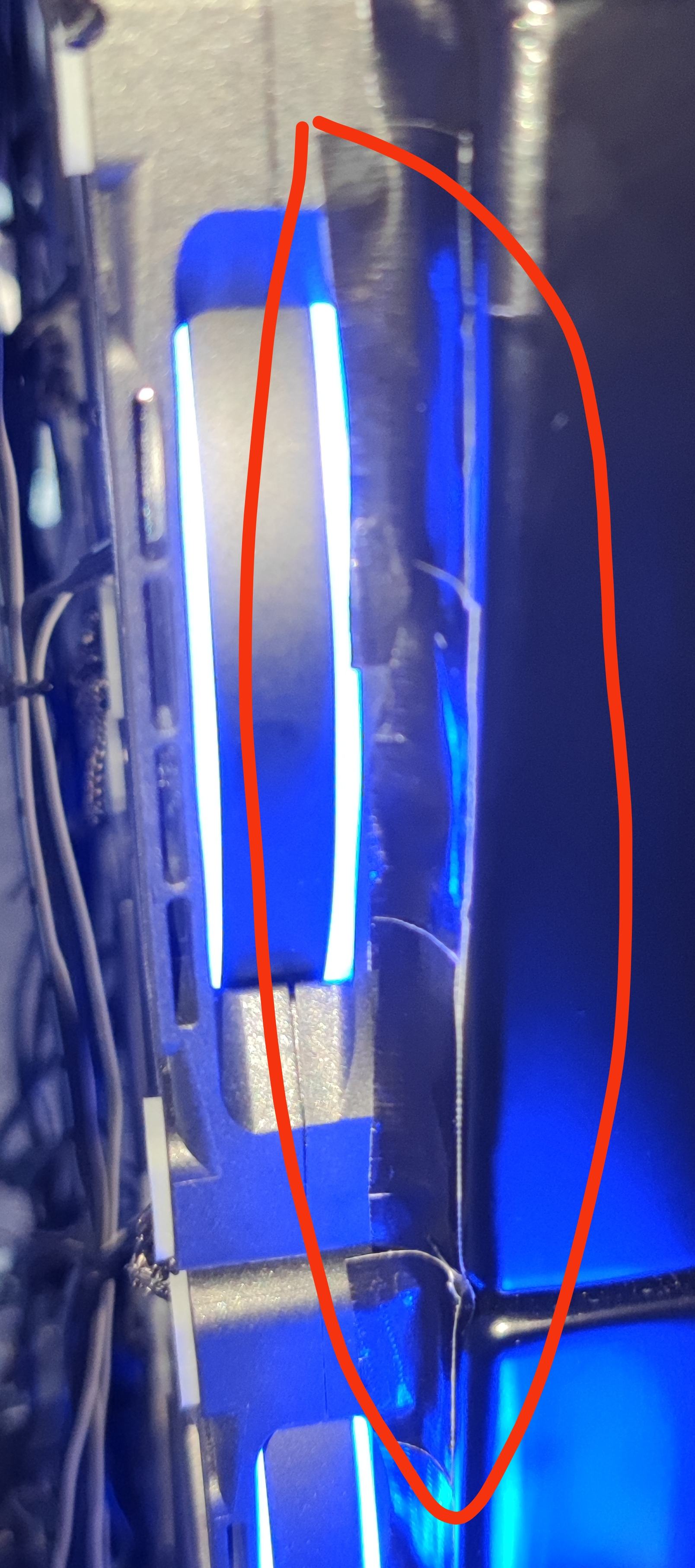

Beide Pumpen sind an einer EK Pumpenhalterung zur Montage an Lüftern mit EK Dämpfer-Schrauben. Die Halterungen selbst sind an den Lüftern quasi auch nochmal gedämpft. Wie gesagt, die externe Pumpe ist (für mich) unhörbar.
Pumpe Extern
Pumpe Intern
Das könnte entweder ganz unglückliche Resonanz sein (um das herauszufinden, müsste man die Pumpen mal tauschen) oder eben Fertigungsschwankungen.
