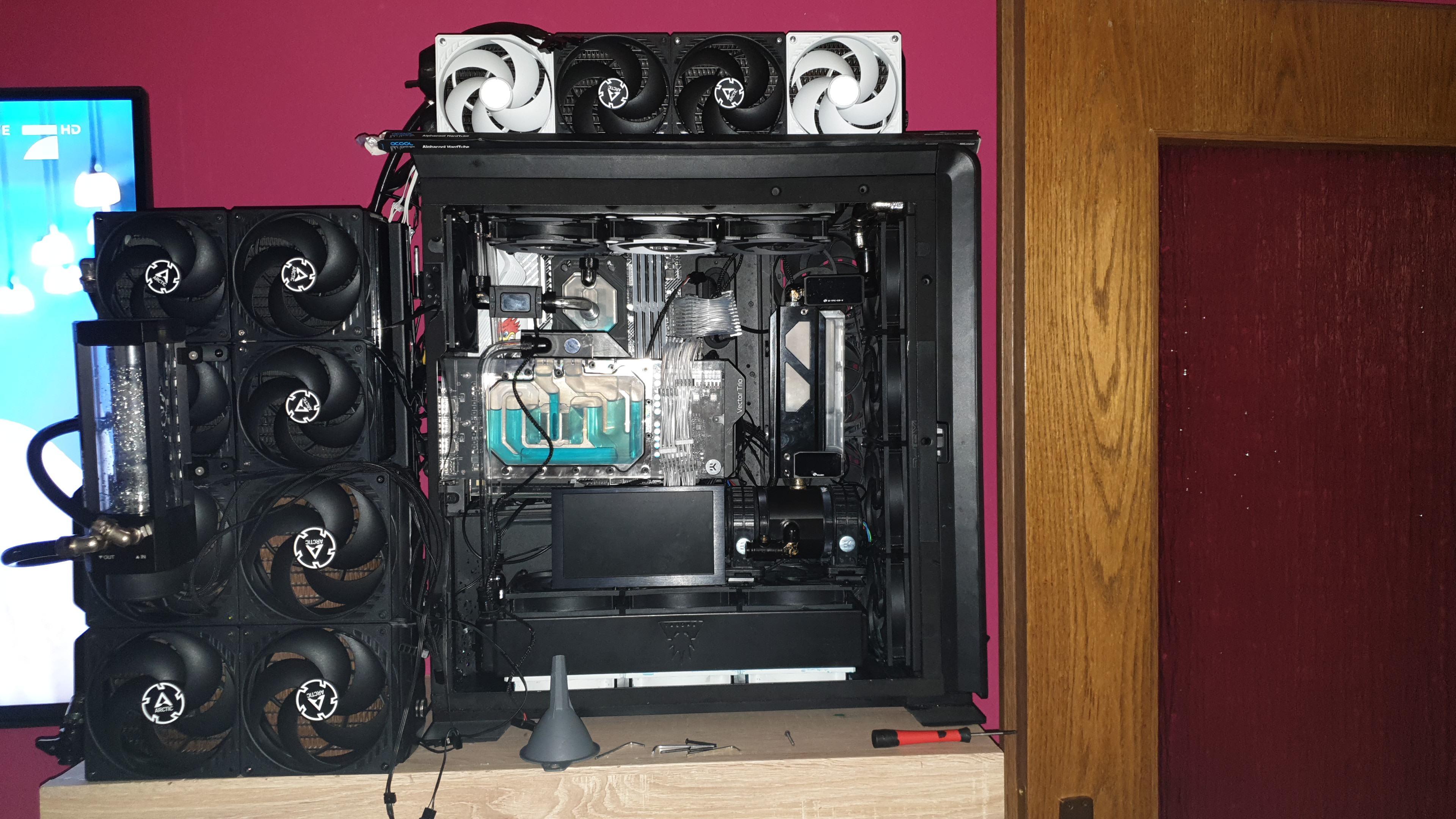

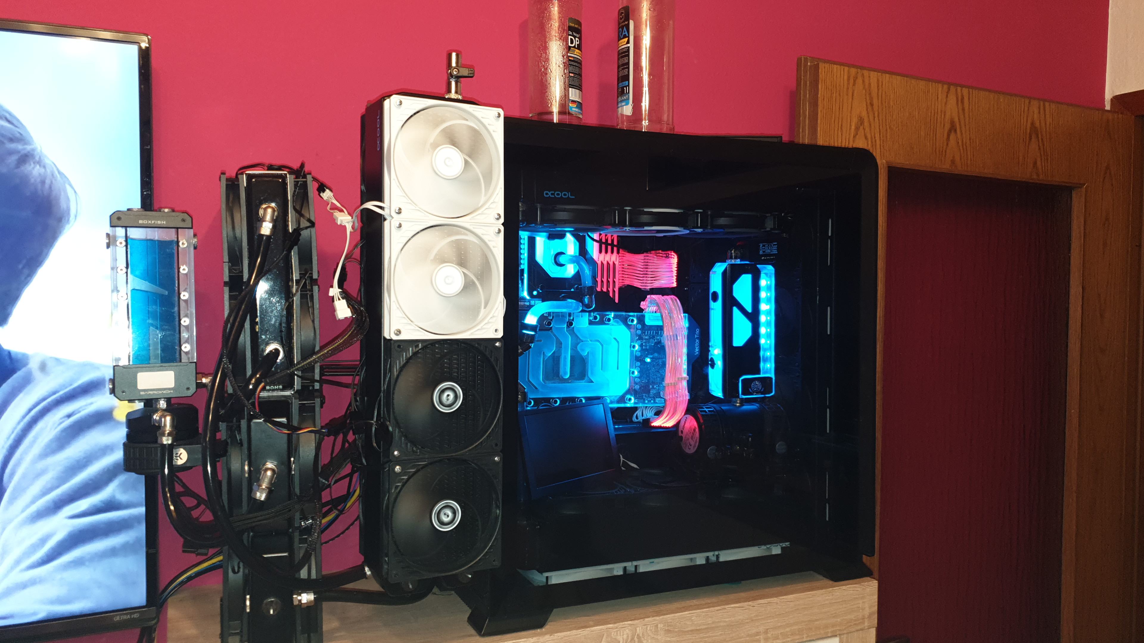

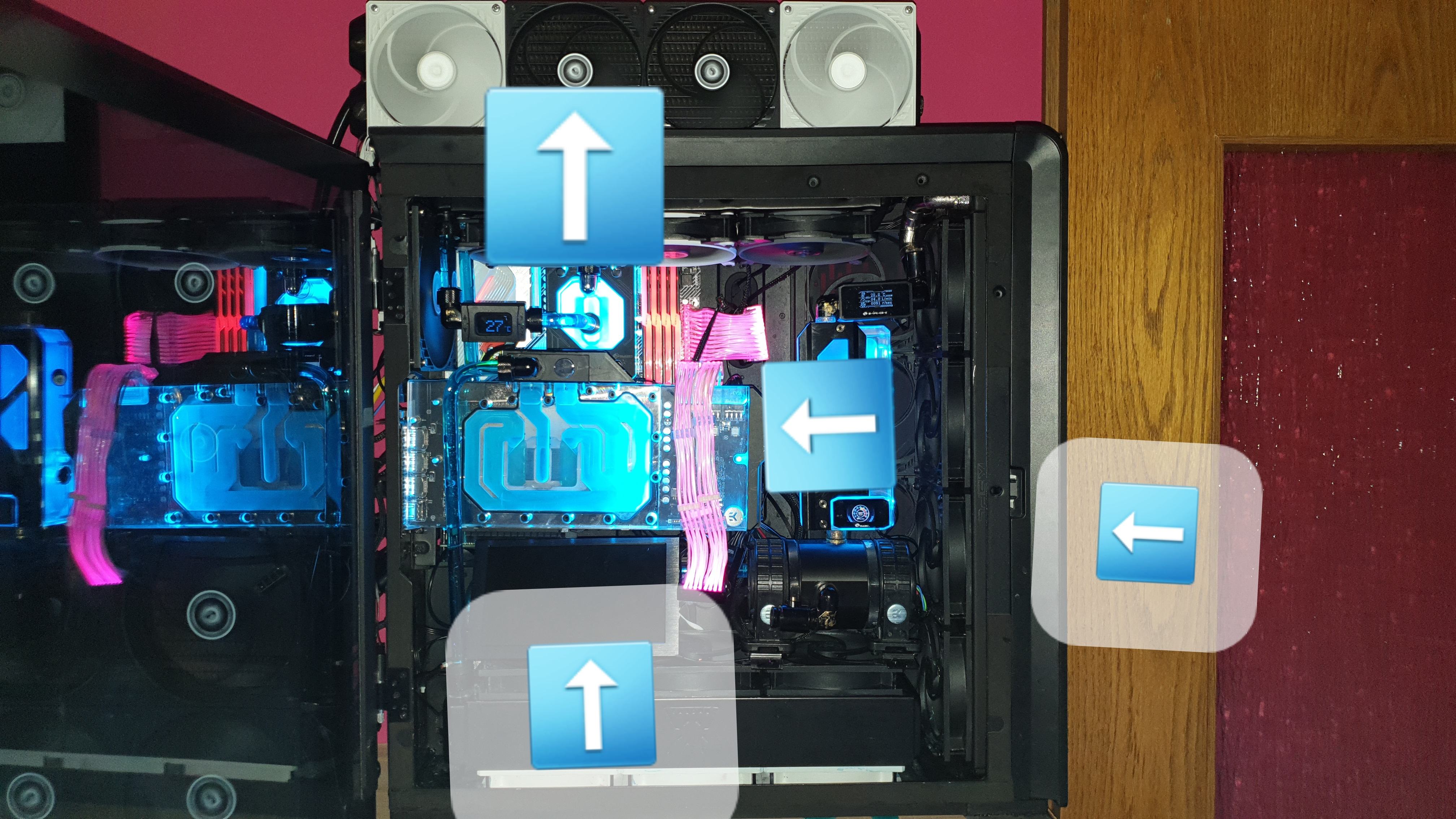

Mal eine Frage ob es mit den lüfer so passt ..
Unten push pull ins Gehäuse
Front push pull ins Gehäuse
Neben dem motherboard push ohne ohne radiator und oben raus auch in push
Hinten auch raus.
Das Gehäuse ist ein
Phanteks 719

Da hättest Dir aber wirklich einen Supernova oder Mo-Ra besorgen können...
Ja klar!
Rechne doch mal die Fläche
2x12x48 = 1152 cm2
1x42x42 = 1764 cm2
Das sind über 53% mehr Oberfläche.
Relevant sind noch Dicke des Radis und FPI.
Aber Oberfläche ist King!
Zwei 420mm Radia haben eine Oberfläche von 2 x 120 x 420
Supernova / MoRa 3 420 hat eine Oberfläche von 420 x 420
Oberfläche= Länge x Breite
Volumen = Länge x Breite x Tiefe

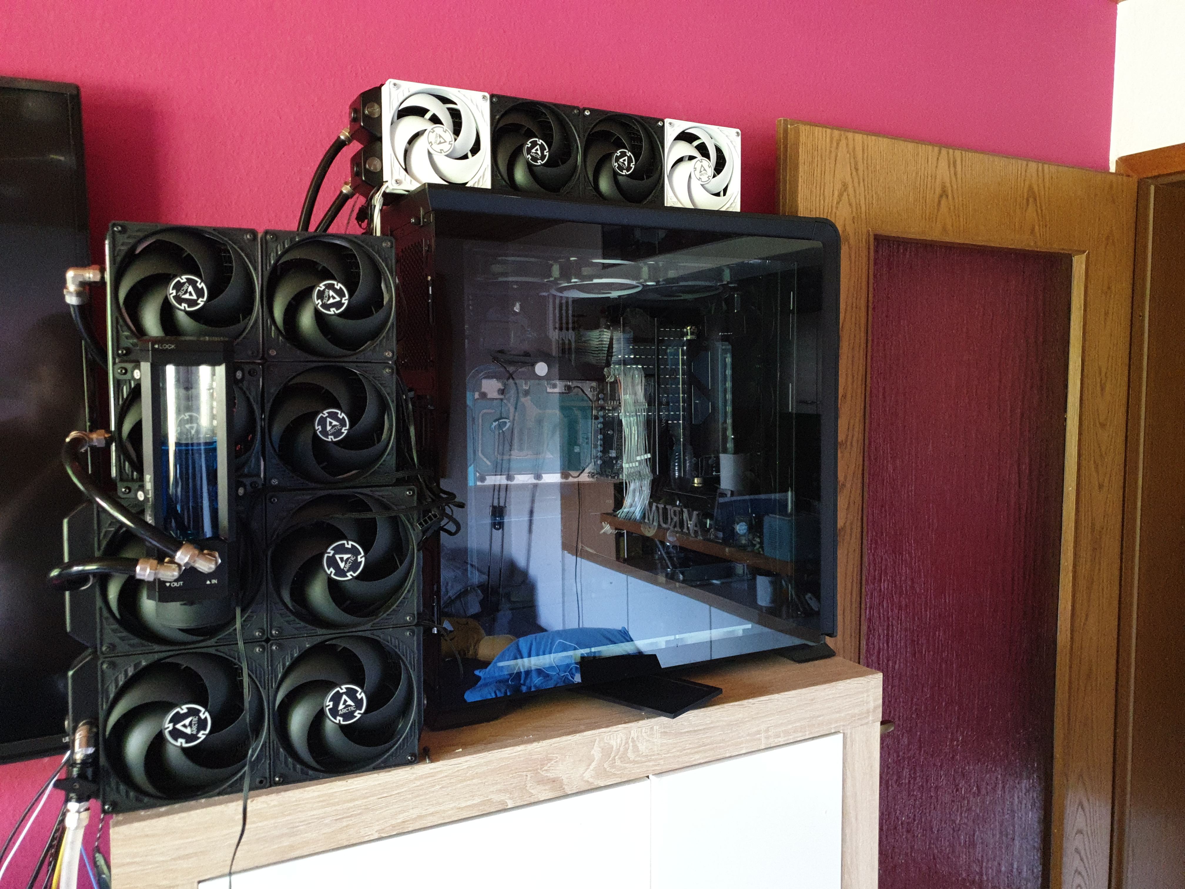

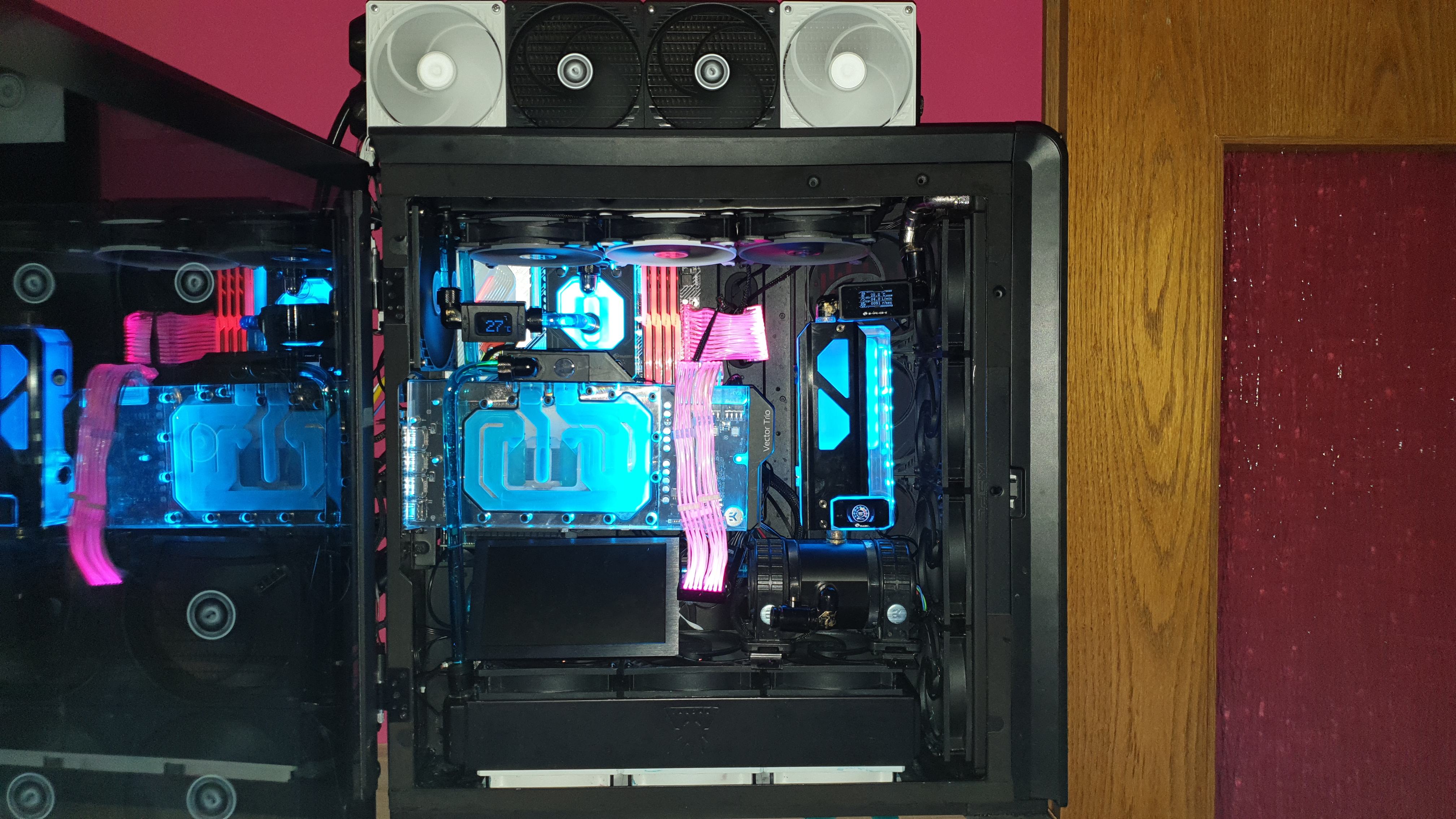

Der obere externe 8 × 120
Und der untere 4 × 120 und 4 × 140
Und auf dem Gehäuse noch einen ut60 mit pust pull
What?
Du nwinst Du hast oben acht 120mm Lüfter an nem 420 Radi?

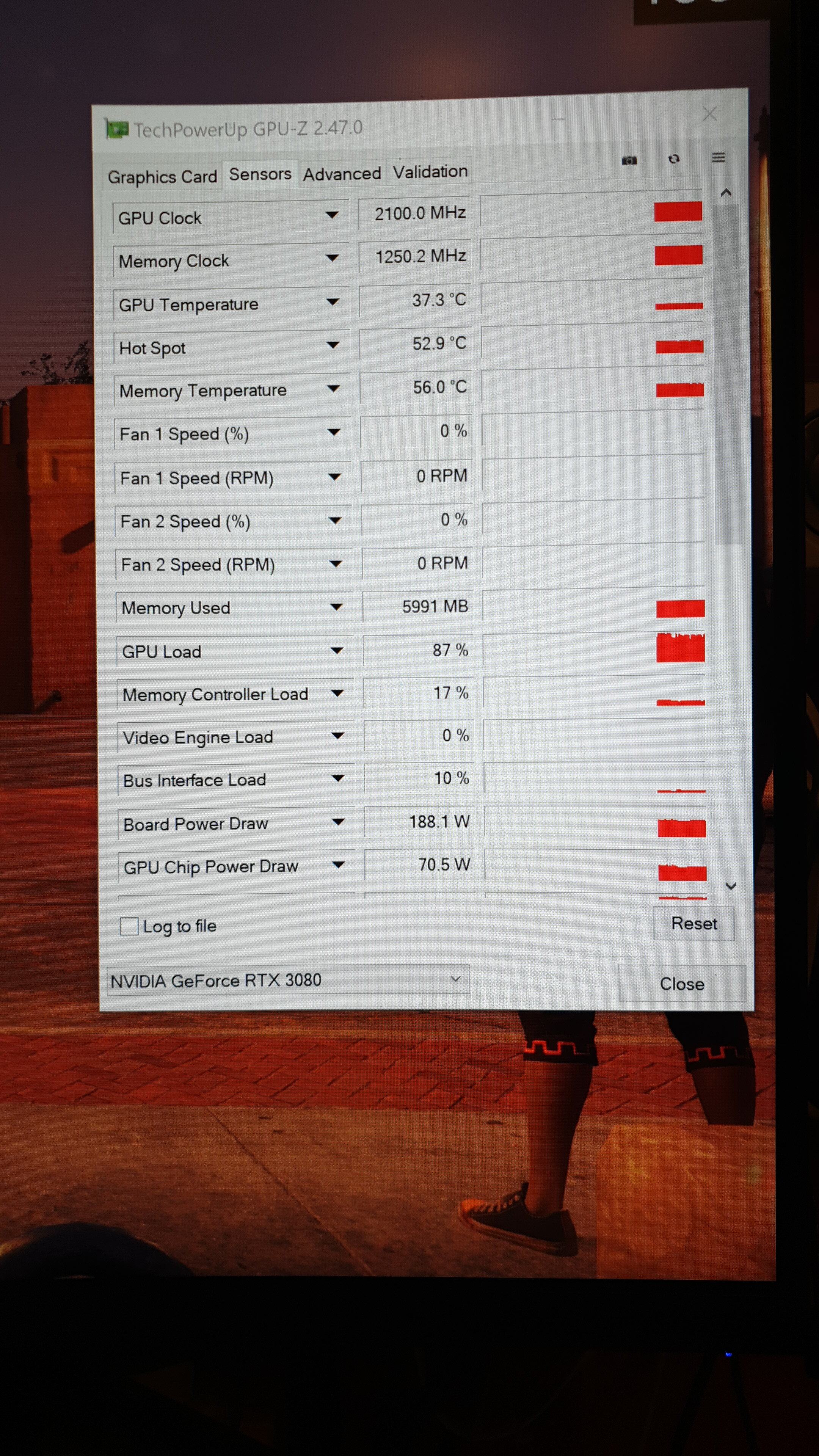

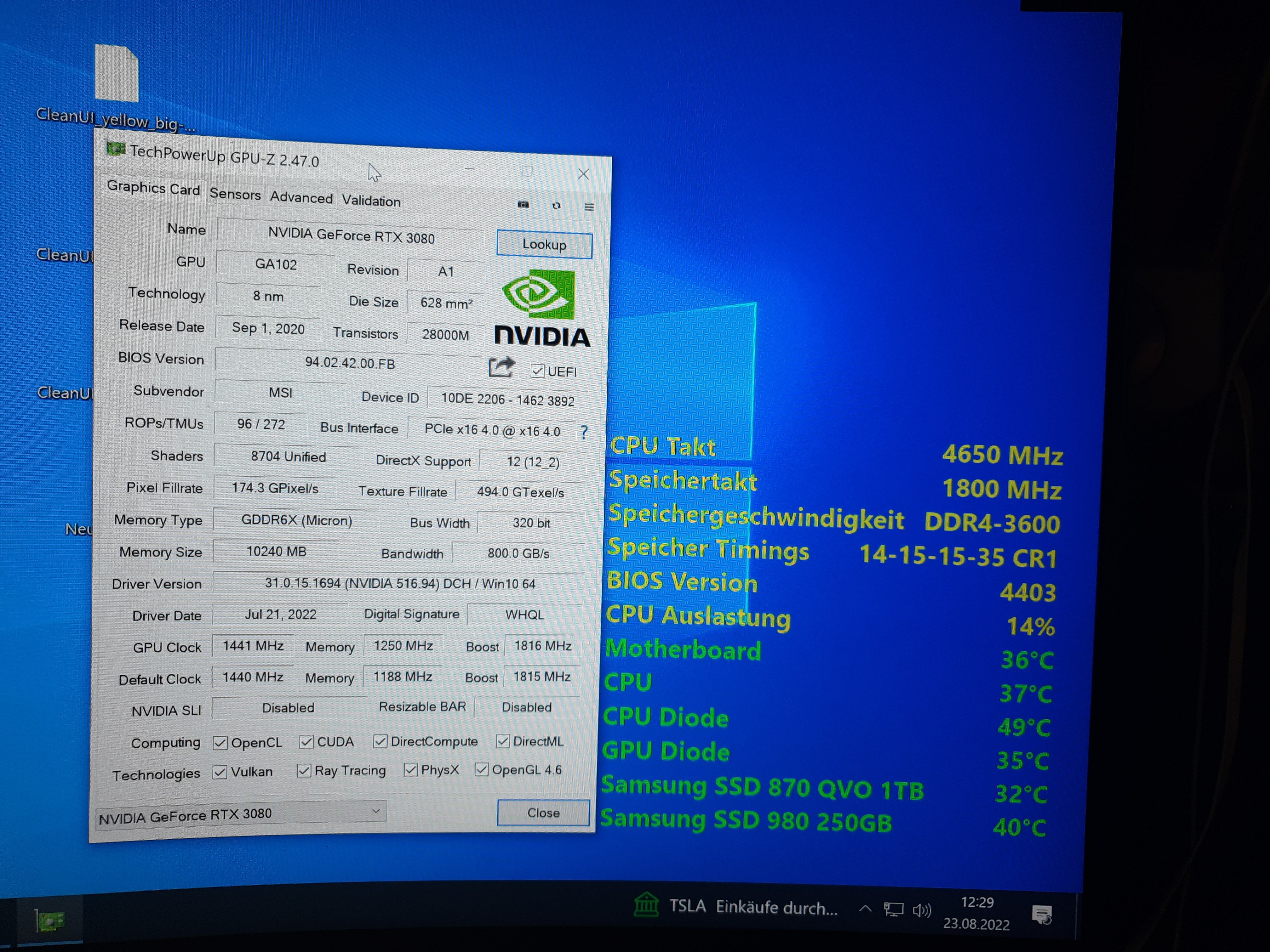

@BudSpencer wie hoch ist eigentlich dein Gesamt_Idle_Verbauch? Wenn dein Rechner nur an ist mein ich, ohne Last.
Keine Ahnung - so hoch wie ein 5900X und eine 3090 im Idle ist.
Die externe Kühlung (zwei bis drei DDC und 27 Lüfter @ 1000rpm) laufen nur bei Last-Betrieb an einem eigenen Netzteil.
Ein aktiver 360mm Radi, drei Supernova in Passivbetrieb und eine DDC übernehmen die beinahe lautlose Idle/Office Kühlung.
However, im Idle ist die @wassertemp ca. 7-8 Grad über der Wassertemp unter Last.
Mein HFN gibt aber Alarm sobald die Wassertemp 36 Grad erreichen sollte.
Komme hier auf 150W Idleverbrauch (sagt Strommessgerät an der Wand) mit 5900x+3080, bei gerade mal 7 Lüfter (5case +2CPU)... 5900X(30W), 3080(20-40W), Monitor 40W, dann noch Lautsprecher etcpp.
Du hast sehr viel Kleinzeug, deshalb meine Frage :)
