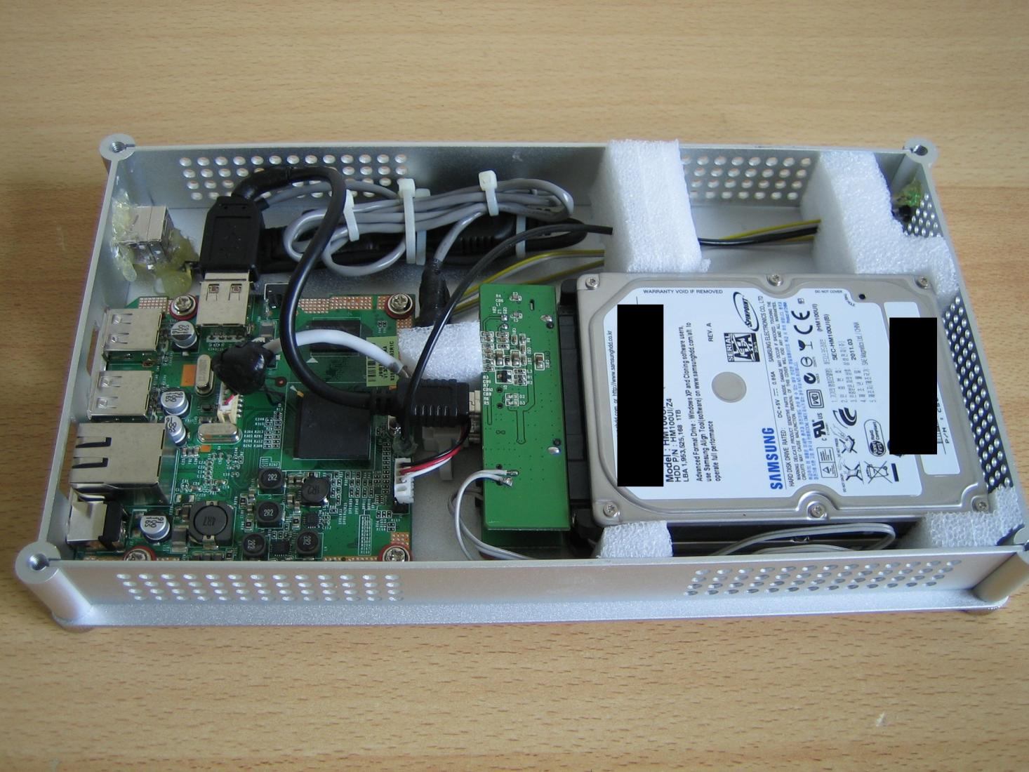

Am Wochenende hatte ich wieder ein wenig Lust zu basteln und habe meinem DockStar ein neues Gehäuse verpasst:
Gruß Duefi
Net schlecht. Meins ist auch schon umgezogen, in ein altes 3.5" Gehäuse, ich hab leider noch keine fertige Beschreibung, deswegen mal nur ein Bild, der Rest liegt auf im /mods Verzeichnis auf meinem Webserver.
Auch eine klasse Idee bastel.
Den USB Adapter will ich auch noch einbauen, Platz ist ja noch genug da. Paar LEDs kommen auch noch in die Front. Nächstes Wochenende sollten die Sachen vom Reichelt da sein. Vielleicht finde ich noch ein LCD Display, dass passt.
Das Gehäuse habe ich vom lokalen Conrad, hat mit den Alu Platten keine 20 Euro gekostet
super danke nen conrad hab ich hier auch direkt. werd ich heute abend mal vorbeischauen
Hab grad noch die Bestellnummer rausgesucht: 522945 - 62.
Auf der Homepage kannste inzwischen auch schauen ob die Sachen vorrätig sind.
Wie ist denn die Festplatte befestigt? Geklebt? Geschraubt scheint sie ja nicht zu sein...
Ich gehe stark davon aus das das extra Blech genau dafür ist um die HDD von unten gegen zu Schrauben, sonst hätte man die auch direkt an das Case kleben können.
Genau, oben und unten sind jeweils Bleche eingeschoben. An diese Bleche sind dann der DockStar und die Festplatte verschraubt.
